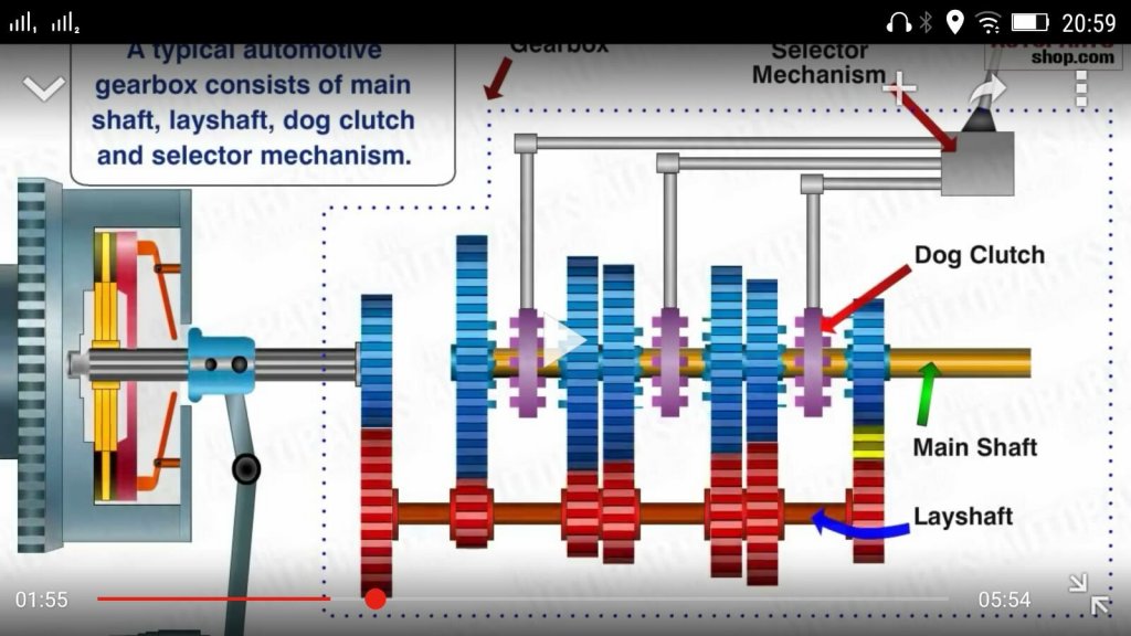

Феофан 856 Опубликовано 15 Mar 2024, 09:04:52 Жалоба Поделиться Опубликовано 15 Mar 2024, 09:04:52 (изменено) 10 минут назад, Брат Петерсона сказал: это же бред переделывать в пятиступку заведомо более слабую коробку А в чем бред? Пятая ступень не увеличивает нагрузку, поскольку максимальный момент действует на низших передачах. Тут только вопрос в модернизации заднего подшипникового узла выходного вала, чтобы не создать консоль. Даже синхронизатор можно не ставить, поскольку разница скоростей валов небольшая. Да и места под него, скорее всего, не было. Изменено 15 Mar 2024, 09:10:04 пользователем Феофан Ссылка на сообщение Поделиться на другие сайты

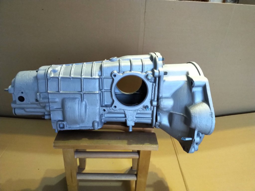

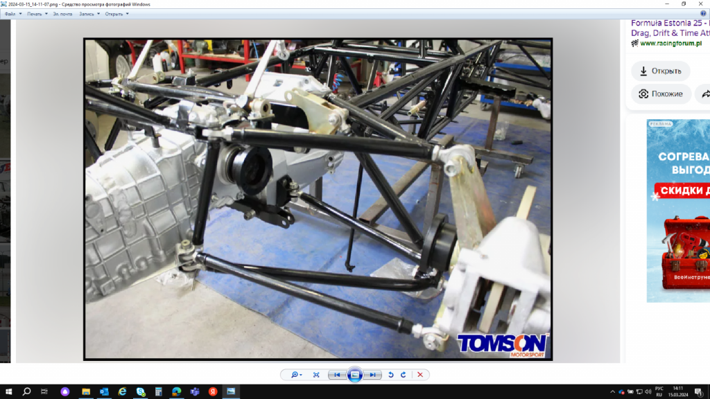

Феофан 856 Опубликовано 15 Mar 2024, 09:37:28 Жалоба Поделиться Опубликовано 15 Mar 2024, 09:37:28 (изменено) 1 час назад, Брат Петерсона сказал: В этом году в наличии были МеМЗ-966 и МеМЗ-968. Естественно ТАРК взял в доработку более мощную коробку. Бред, в данный момент в работу взять более слабую и устаревшую. Насколько я наспех изучил матчасть, отличия КПП 966 и 968 в "зеркальности" паттерна переключения, передаточные числа с 1967 года не менялись. ЗАЗ-966/968. "Ушастый", "Запор". Один из самых доступных и популярных легковых автомобилей советской эпохи | Пикабу (pikabu.ru) На 968 тоже ставили 30-ку, пишут. Хотя скорее всего, на инвалидную версию. И еще раз, пятая передача не дает повышения нагрузки. Критичен только подшипник выходного вала за счет консоли удлинённого вала. Вот статья про гоночную КПП ЗАЗ для Эстонии, правда, пустая, конкретики ноль. Реанимации болида из 20-летней спячки. Часть 2. — Эстония-21М, 1,3 л, 1987 года | наблюдение | DRIVE2 Изменено 15 Mar 2024, 11:00:46 пользователем Феофан Ссылка на сообщение Поделиться на другие сайты

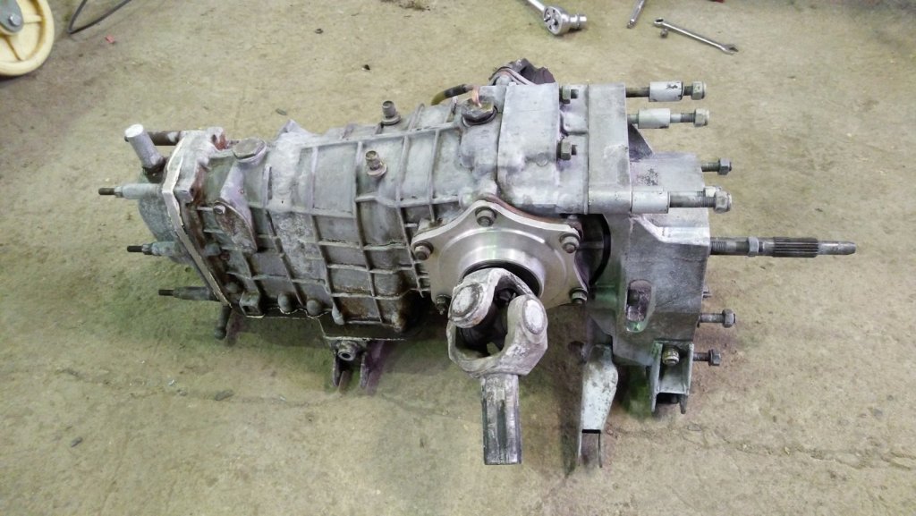

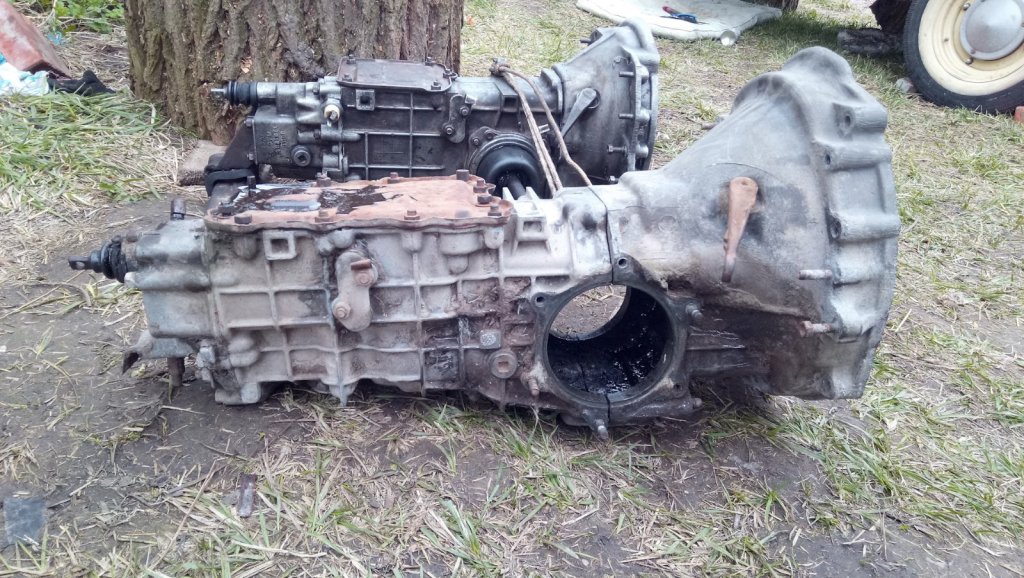

Брат Петерсона 1390 Опубликовано 15 Mar 2024, 09:54:54 Жалоба Поделиться Опубликовано 15 Mar 2024, 09:54:54 @Феофан Наспех не надо. Вот вот фотография МеМЗ-966. Сравни её с твоей фотографией коробки Эстонии и с коробкой Ленинграда. 1 Ссылка на сообщение Поделиться на другие сайты
Donil 213 Опубликовано 15 Mar 2024, 10:00:21 Автор Жалоба Поделиться Опубликовано 15 Mar 2024, 10:00:21 4 минуты назад, Брат Петерсона сказал: Вот вот фотография МеМЗ-966 Ух ты! Похожа по фланцам полуосей и расположению поддона! Ссылка на сообщение Поделиться на другие сайты
Феофан 856 Опубликовано 15 Mar 2024, 10:09:24 Жалоба Поделиться Опубликовано 15 Mar 2024, 10:09:24 (изменено) 1 час назад, Брат Петерсона сказал: @Феофан Наспех не надо. Вот вот фотография МеМЗ-966. Сравни её с твоей фотографией коробки Эстонии и с коробкой Ленинграда. У Эстонии несколько вариантов КПП, хотя отличия только в задней крышке и картере сцепления, а "Ленинградскую" где можно посмотреть? Присмотрелся еще раз - да это такая же КПП, тот же адаптер под картер сцепления на нижней фото, разница только в лишней шпильке на задней крышке. Кинематическая схема нижней - вместо синхронизаторов стоят кулачковые муфты, что соответствует тенденциям того времени в гоночных КПП. А вот Эстония 25. Кажется, один в один 966. Ну вот, момент истины настал! КПП 968 на переднем плане и 966 на заднем. Главное внешнее отличие - картер сцепления, у 968 он длиннее и рассекает ось главной пары. Это соответствует КПП Эстонии. Сам корпус длиннее и фланец крышки - тоже. А вот смущает то, что квадратная бобышка у Эстонии расположена, как на корпусе 966. Хотя это фото с другой стороны, может быть и ассиметрия. В общем, история мутная и до конца не изведанная. Я устал, я ухожу Изменено 15 Mar 2024, 11:29:18 пользователем Феофан Ссылка на сообщение Поделиться на другие сайты
Брат Петерсона 1390 Опубликовано 15 Mar 2024, 12:33:14 Жалоба Поделиться Опубликовано 15 Mar 2024, 12:33:14 Набросал сравнение 968 вверху и 966 внизу с Ленинградом. Лично я не нахожу различий по расположению и форме усилительных рёбер основного корпуса 966, а также по количеству и расположению отверстий крепления фланцев полуосей. Естественно нужно домыслить поправку на разные ракурсы. 1 Ссылка на сообщение Поделиться на другие сайты

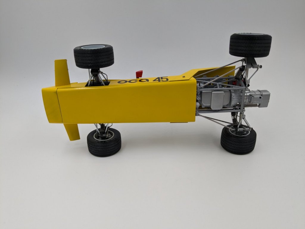

Популярный пост Donil 213 Опубликовано 15 Mar 2024, 13:15:13 Автор Популярный пост Жалоба Поделиться Опубликовано 15 Mar 2024, 13:15:13 Публикую фото для тех кто потерял дно и не может его найти 6 Ссылка на сообщение Поделиться на другие сайты

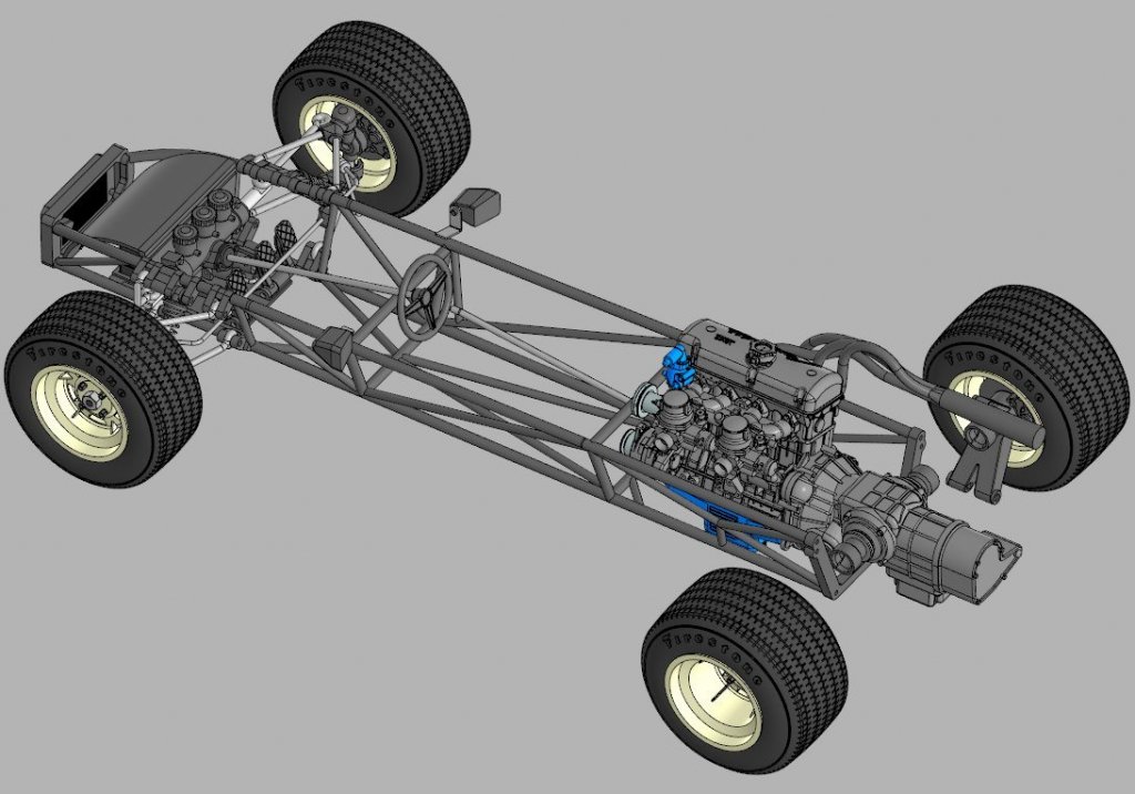

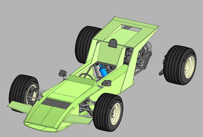

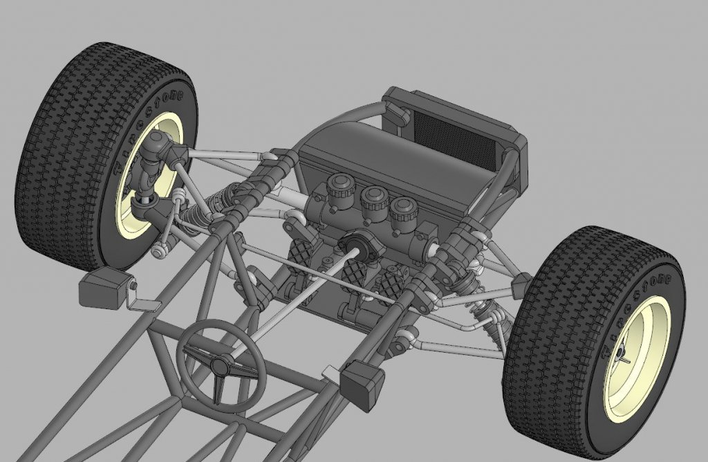

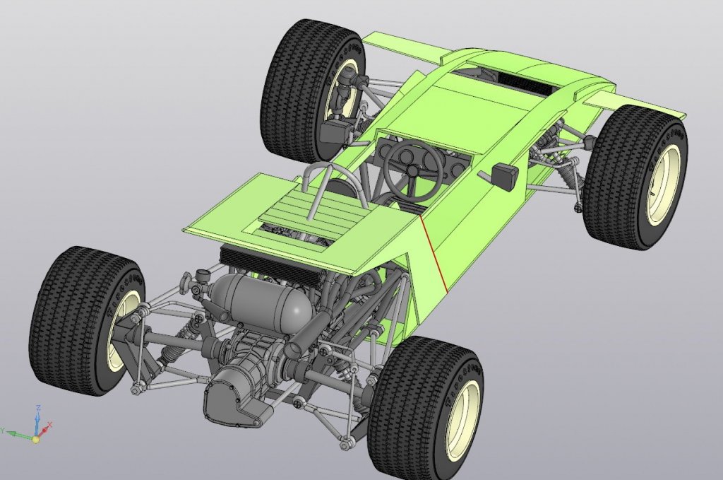

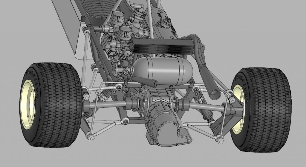

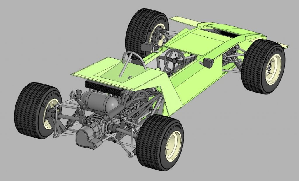

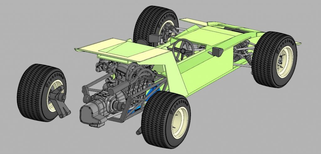

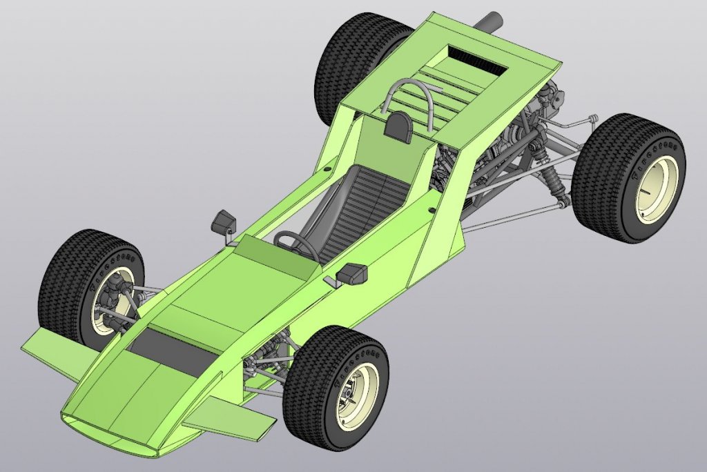

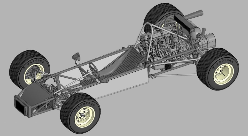

Популярный пост Donil 213 Опубликовано 21 Mar 2024, 05:47:41 Автор Популярный пост Жалоба Поделиться Опубликовано 21 Mar 2024, 05:47:41 Привет форумчане. Пока готовлю статью о изготовлении проволочных деталей, опубликую прогресс работ по 3D модели до регистрации. 15.11.2023 г 23.11.2023 г 26.11.2023 г Ещё вечером будет маленькое дополнение. 8 Ссылка на сообщение Поделиться на другие сайты

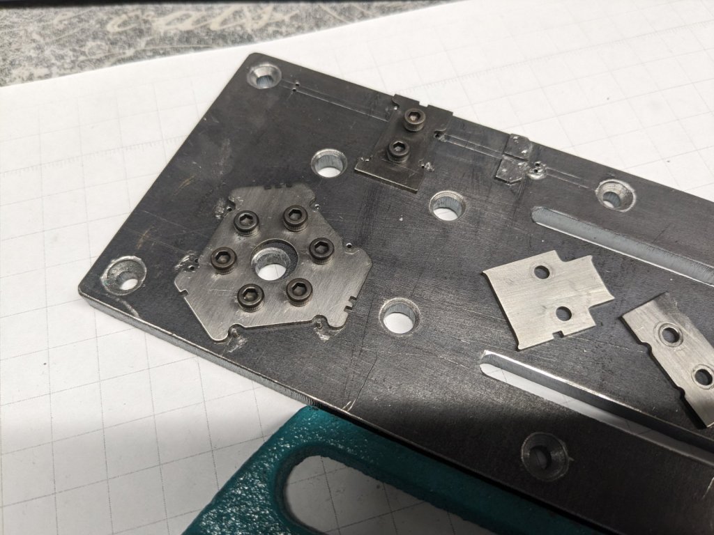

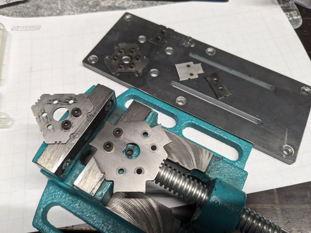

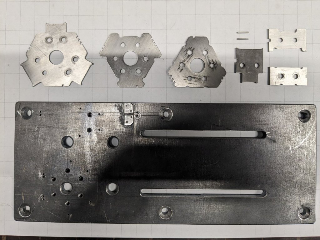

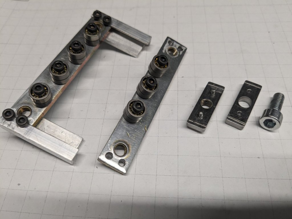

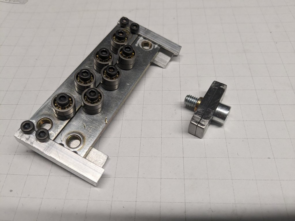

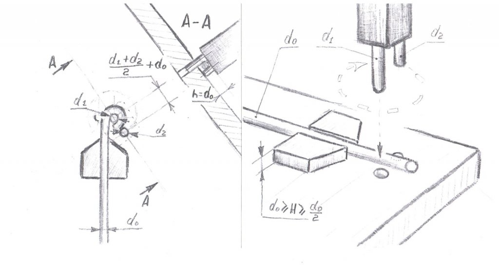

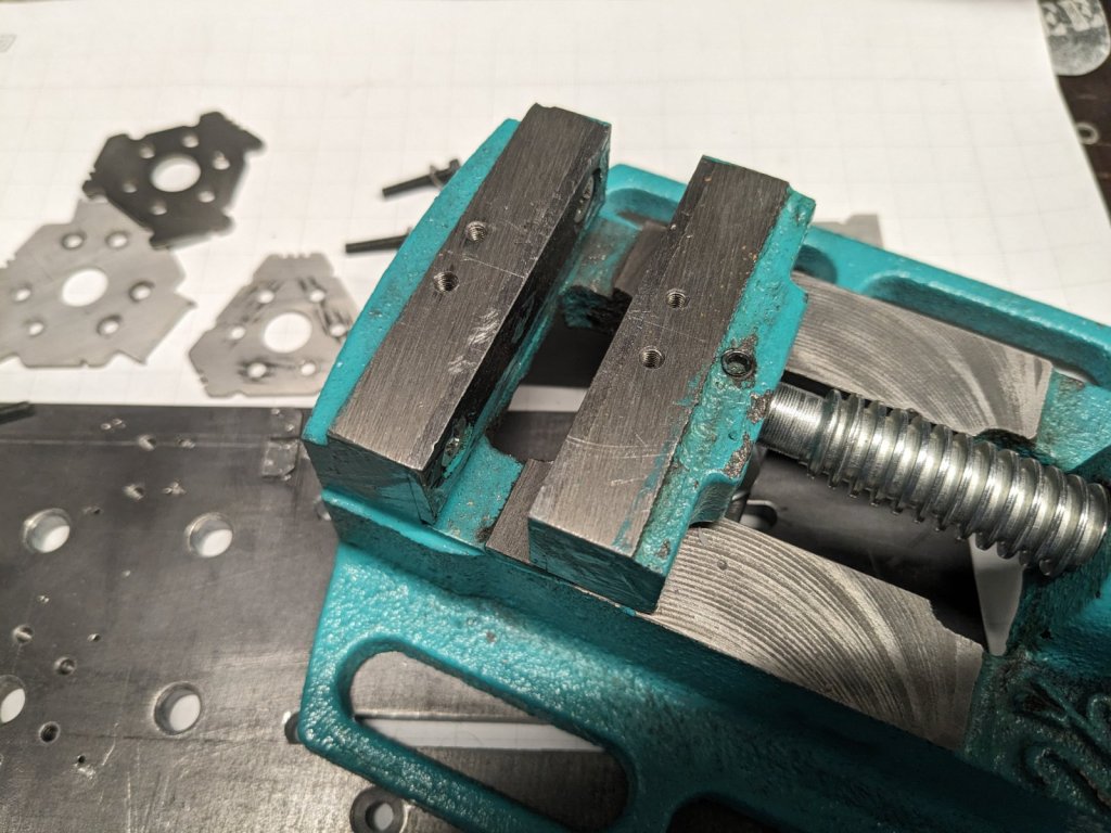

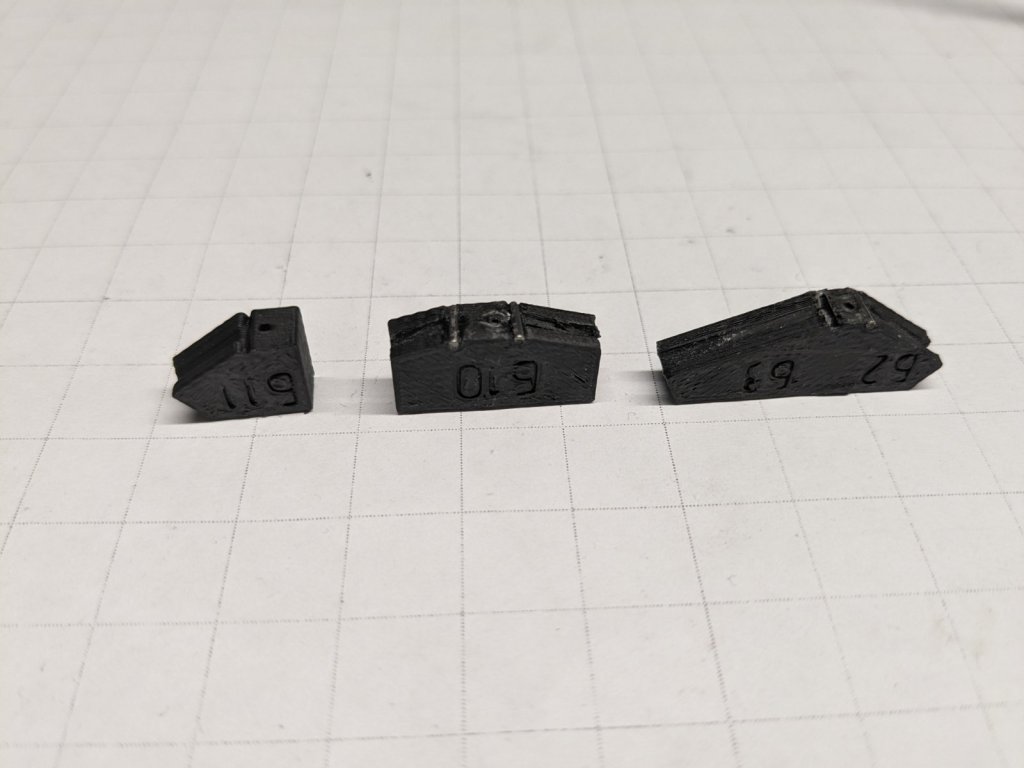

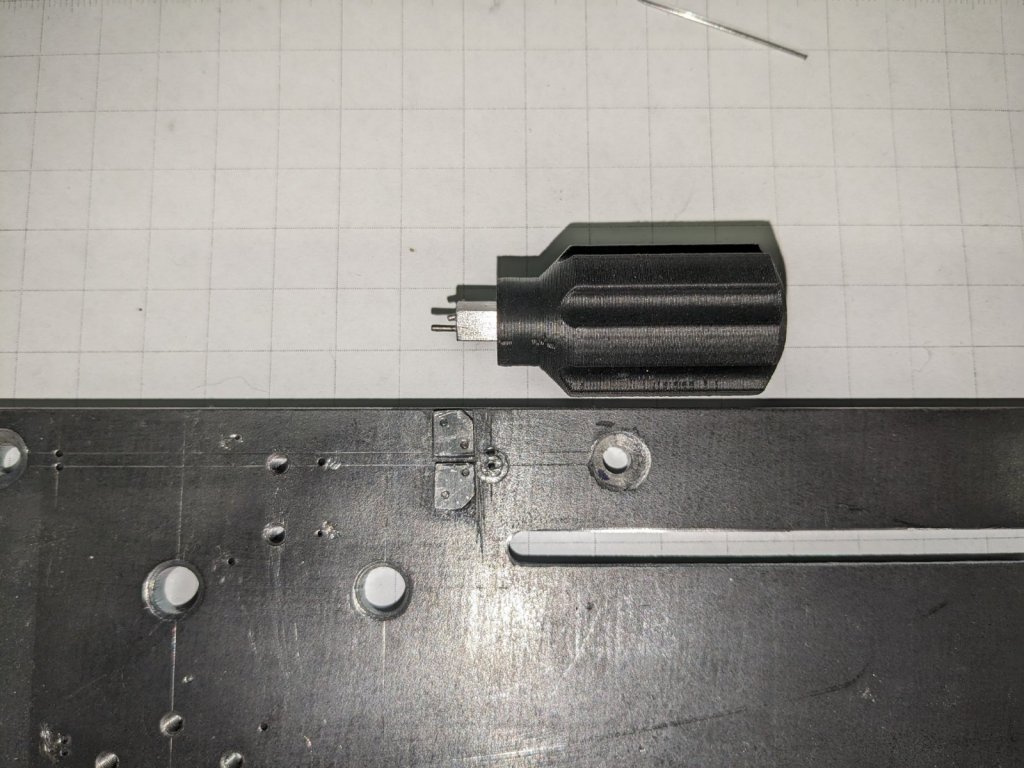

Популярный пост Donil 213 Опубликовано 22 Mar 2024, 16:11:00 Автор Популярный пост Жалоба Поделиться Опубликовано 22 Mar 2024, 16:11:00 Привет форумчане. Сейчас будет много текста. Практически со своего появления 3D печать стала очень мощным инструментом в моделизме. Огромная куча проектов разрабатываются и распечатываются на 3D принтерах. Даже мой отец, будучи не сведущ в таких технологиях, периодически заказывает у меня заготовки для своих моделей, ведь даже грубый приближённый контур детали обработать проще, чем клеить между собой куски листового пластика и затем размахивать ножовкой с напильником. И при всех похвалах 3D печати, я не считаю её универсальным инструментом. Безусловно, множество проектов можно распечатать целиком, сведя техпроцесс изготовления деталей к проектированию, печати и зачистке. Но когда дело касается сложных задач, где есть подвижные элементы, которые должны выдерживать нагрузки, превышающие прочность материала для 3D печати, или отличные от них по свойствам, приходится прибегать к другим методам изготовления деталей. Причём эти методы порой приходится придумывать на самому (что не говорит о том, что их не придумали до вас). С этим у меня богатый опыт по моей другой модели, о которой я надеюсь здесь как-нибудь написать, а сейчас напишу пару слов о изготовлении гнутых деталях для Ленинграда 2. Рычаги и тяги подвески задумывались проволочными с первых мыслей о модели. Из первой попавшейся под руку проволоки диаметром 1 мм был скручен круглогубцами опытный образец- петля, вокруг оси того же диаметра. Получилось на удивление прилично, тем более что эта петля при минимальном люфте (практически не ощутимым рукой), могла не только вращаться вокруг оси, но и немного отклоняться от перпендикуляра к ней (примерно 10...20 градусов). Такой эффект даёт форма сечения петли. Это позволяет получить свойства шарового наконечника. Шаровые наконечники в RC на данный момент, являются неотъемлемой частью почти любой модели, как и любого настоящего автомобиля. Но для масштаба 1/20 в продаже таких не видел. Есть конечно самые маленькие от автомобилей Orlando, но мне кажется, что они и на 12 масштабе будут смотреться великанами. Формовать вручную круглогубцами каждую петлю для меня не представлялось возможным. Я конечно парень рукастый, но точно не сын маминой подруги. Для начала решил гнуть проволоку вокруг оси специальным инструментом. На рисунке всё достаточно подробно показано. d0 – диаметр загибаемой проволокиd1 – диаметр оси, вокруг которой происходит гибкаd2 – диаметр загибочного пальца В моём случае все три диаметра одинаковы (1 мм). Но этот метод потерпел фиаско. Это эталонный пример «Было гладко на бумаге, да забыли про овраги». На мягкой проволоке это работало, по крайней мере какое-то время, но я изначально хотел сделать гнутые детали из проволоки ОВС (особо высокой сопротивляемости). Короче, при первой же попытке я согнул об неё инструмент. При таком способе гибки (на самом деле при любом способе) инструмент должен быть очень твёрдым. Детали с одной петлёй гнул в итоге вручную, без оснастки. Не долго думая, я пришёл к другому способу гибки, а именно формовка в два этапа с помощью матрицы и пуансона. Начертить такую оснастку труда не составляет, а вот вырезать её уже пришлось на лазере из нержавеющей стали. Крепилась такая оснастка в обычных тисках, в которых мне пришлось нарезать резьбу. Продавались тиски сразу с резьбовыми отверстиями. Я такие закупил, но, когда взял в руки, подумал что такое нельзя показывать людям, тем более работать на них. С формовкой в два этапа всё пошло почти отлично. Тем более решилась проблема выдерживания расстояния между центрами петлей. По итогу повторяемость в такой оснастке достигла +/- 0,15 мм и точнее. Сначала формируется предварительный загиб в тисках, затем хвосты подгибаются вручную ещё, до перпендикуляра тяге, затем заготовка переставляется на другую часть оснастки (по форме дополняющую матрицу), со штырями, вокруг которых окончательно подгибаются хвосты. Ещё были детали согнутые не просто в нескольких местах, а в нескольких плоскостях. Для них была своя оснастка, распечатанная на принтере. И ещё пара фото оснастки, изготовленной для производства проволочных деталей- выпрямляющий механизм с роликами и зажим для проволоки 1 мм и 0,6 мм. Это в принципе всё что хотел сказать о гнутых деталях. Надеюсь, пост будет кому-либо полезен. Следующий пост, наверное будет последним из того что хотел написать в рамках конкурса. 7 Ссылка на сообщение Поделиться на другие сайты

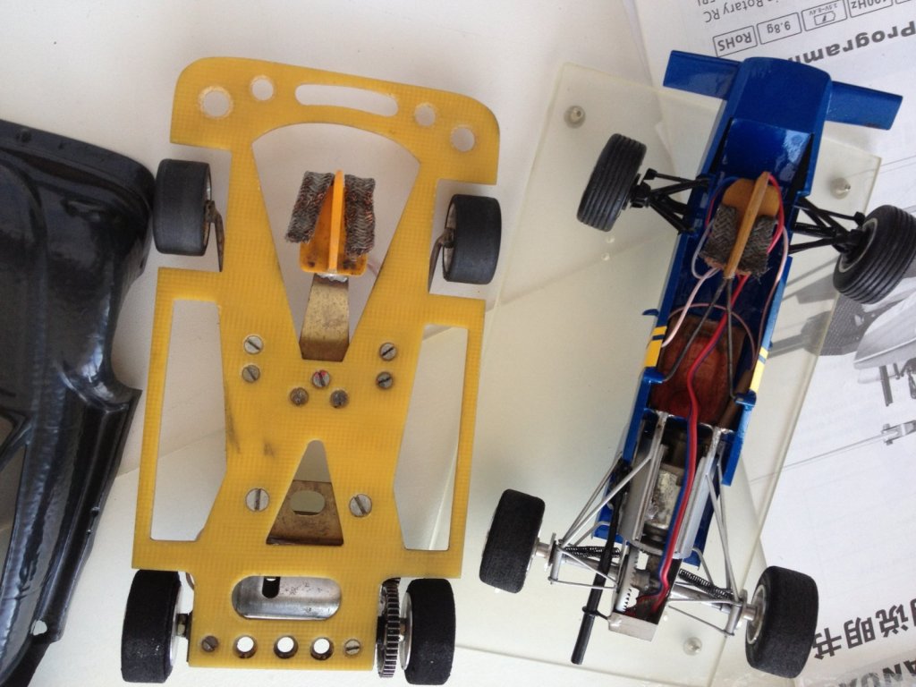

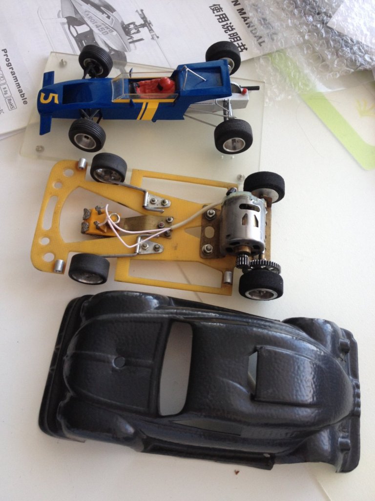

Популярный пост Donil 213 Опубликовано 24 Mar 2024, 09:05:47 Автор Популярный пост Жалоба Поделиться Опубликовано 24 Mar 2024, 09:05:47 Привет форумчане. Sergius уже отмечал что я делаю редкий экземпляр. Но наверное, глупо предполагать, что по чертежам, публиковавшимся в журнале Моделист-Конструктор, никто не сделал модели, поэтому считаю хорошим тоном упомянуть то что было построено до меня. Три экземпляра на просторах сети я нашёл. К тематике стендового моделизма они имеют очень косвенное отношение, но упоминания заслуживают. МК давал чертежи для трассовой версии, но первой на глаза мне попалась кордовая модель. Попалась чисто случайно, на каком-то локальном безызвестном сайте с новостями, среди которых и затесалась новость про местные соревнования по кордовым моделям. Глаз сразу зацепился. Состояние явно неважное, хотя думаю, что модель на ходу. Сзади скорее всего стоит типичный полутора кубовый компрессионный двигатель. Ни автора, ни года создания я не знаю. При всей потрёпанности я был рад находке этой фотографии. Вторая находка так же была случайностью. На сайте drive2 была статья «С чего начинается трассовый моделизм в нашем клубе». Именно там в комментариях, некто под ником tss1823 привёл пример своего творчества из середины 90-х. Две фотографии с, по моему мнению, лучшей найденной мной моделью. Тут всё по красоте, по крайней мере для того времени. Даже колёса поворачиваются и стоп-сигнал есть (хотя на оригинале я его не нашёл). От чертежей отличается передней частью кокпита- она сильно зализана. Эти два фото радуют мой глаз. В целом моделизм из 90-х очень интересное зрелище, которое трудно сейчас где-нибудь увидеть. Тогда всё это давалось тяжелее, а рынка моделей и всего что для них нужно почти не было. Третья находка уже совсем новая- фото нашлись в группе VK Кордовые автомодели и RC модели. Модель как и первая находка- кордовая. Фото очевидно сделано с каких-то соревнований. Справа от LanciaStratosZero на первом фото и между двумя AlfaRomeo (или что это?) на втором. Видно плохо, может это и не он, но похож. Примечателен только пилот в цилиндре, больше сказать ничего не могу. Этот пост должен был писаться до финиша, но не сложилось. Если кто-то видел ещё модели этого автомобиля- прошу поделиться. История постройки модели рассказана, теперь осталось закрепить результат, доведя до ума последующие два набора. У меня логика, по отношению к себе, заключается в том, что если я сделал что-либо, это не значит что я это умею. Возможно это вышло случайно. Поэтому одного раза недостаточно. Нужно хотя бы два изделия (а лучше три), потому что я хочу уметь что-либо делать, а не полагаться на случай. P.S. Уже долгое время мне не так просто получать положительные эмоции от своего дела, а недавние события так вообще вгоняют в апатию. Почти каждый раз перед публикацией я думаю "не до всего этого сейчас, забудь, лучше не пиши". Может это и так, но я всё-таки предпочитаю мир с пирамидами. Думаю, творчество в какой-то мере может спасать от безумия... А где-то и приводить к нему. Так что желаю творить, наслаждаться творчеством, находить в нём ту спасительную золотую середину, в которой для вас будет убежище, а возможно и спасение. Всем мира и удачи. До следующих постов. 9 Ссылка на сообщение Поделиться на другие сайты
