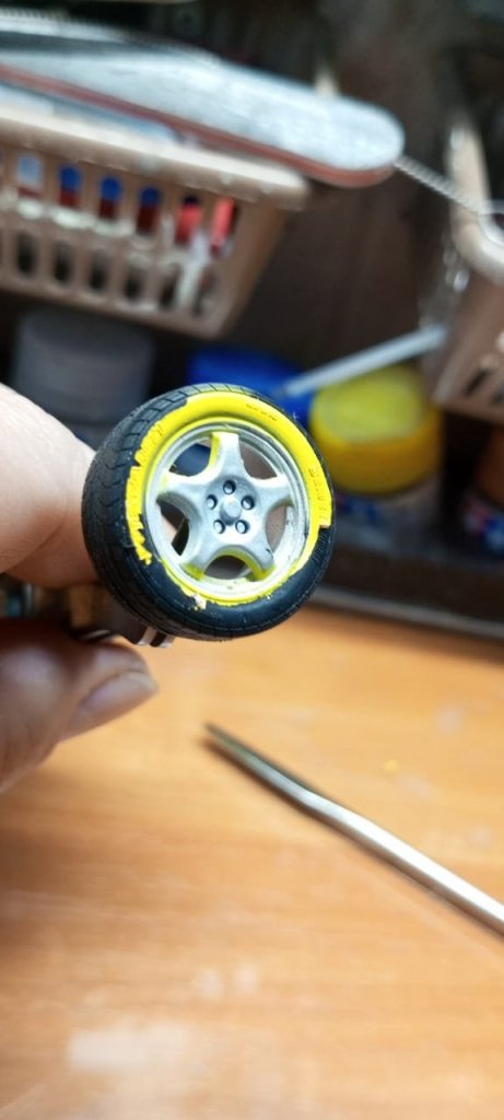

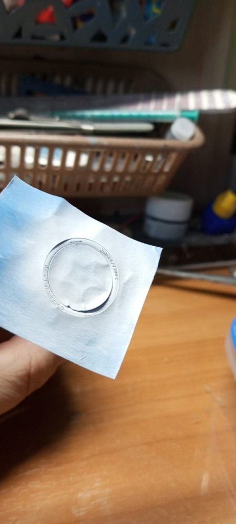

Energo 22 Опубликовано 2 Mar 2024, 09:49:15 Жалоба Поделиться Опубликовано 2 Mar 2024, 09:49:15 Хочу нанести на шины надписи - желтым по черному получается. Декалей нет, опыта нет, есть трафарет. У меня вообще опыт покраски светлыми цветами какой-то пока... сомнительный. Тем более по черному - наносишь 2-3 слоя, а цвет все еще далек от эталона. Или в попытке достигнуть наконец-то желаемого результата - опс и "перелил" чутка. Какой вообще принцип трафарета - по нему можно несколько слоев наносить так чтобы... не попортились края... краски как-бы или его нужно сразу снимать? Как правильно красить с ним вообще? Спс Ссылка на сообщение Поделиться на другие сайты
AeroMax 1169 Опубликовано 2 Mar 2024, 13:35:45 Жалоба Поделиться Опубликовано 2 Mar 2024, 13:35:45 3 часа назад, Energo сказал: Как правильно красить с ним вообще? ИМХО - только сухими слоями из аэрографа. Ссылка на сообщение Поделиться на другие сайты
Energo 22 Опубликовано 2 Mar 2024, 13:50:07 Автор Жалоба Поделиться Опубликовано 2 Mar 2024, 13:50:07 12 минут назад, AeroMax сказал: ИМХО - только сухими слоями из аэрографа. Сухими = очень тонкими? Много тонких слоев? Ссылка на сообщение Поделиться на другие сайты
AeroMax 1169 Опубликовано 2 Mar 2024, 14:48:32 Жалоба Поделиться Опубликовано 2 Mar 2024, 14:48:32 Ну, в принцыпе, сухой слой это когда быстро водишь рукой, чтобы количество краски на поверхности было столько, что она не растекалась, а напылялась, оставаясь матовой. Да, слой тонкий. А сколько их нужно - зависит от укрывистости краски и её консистенции. Честно я через трафарет только пару раз красил. Первый - противосолнечный фильтр напылял на лобовом стекле. Результат был так себе, но я частично это к краске отношу. Результат тут: http://www.autoinscale.com/?section=article&id=330 2 Ссылка на сообщение Поделиться на другие сайты
Energo 22 Опубликовано 2 Mar 2024, 15:17:19 Автор Жалоба Поделиться Опубликовано 2 Mar 2024, 15:17:19 Ясно, спс. У меня почему-то именно с желтым какие-то проблемы. Развожу акрил 1:1 под аэрограф и получаю какой то "лак". Любая другая краска при таком соотношении укрывает совершенно нормально... но только, блин, не желтый :)) Предчувствую возню, потому и спросил. Ссылка на сообщение Поделиться на другие сайты

Energo 22 Опубликовано 2 Mar 2024, 15:51:44 Автор Жалоба Поделиться Опубликовано 2 Mar 2024, 15:51:44 9 минут назад, hibar сказал: Если укрывистость плохая, меняй краску Ну пока непонятно - пеняю пока на себя так как попробовал и акрил тамиевский этого цвета и эмаль = результат 1в1. Можно, конечно, купить баночку mr.color на пробу, но у них нет такого в точности оттенка. Так что тестирую т, что есть пока. Ссылка на сообщение Поделиться на другие сайты
