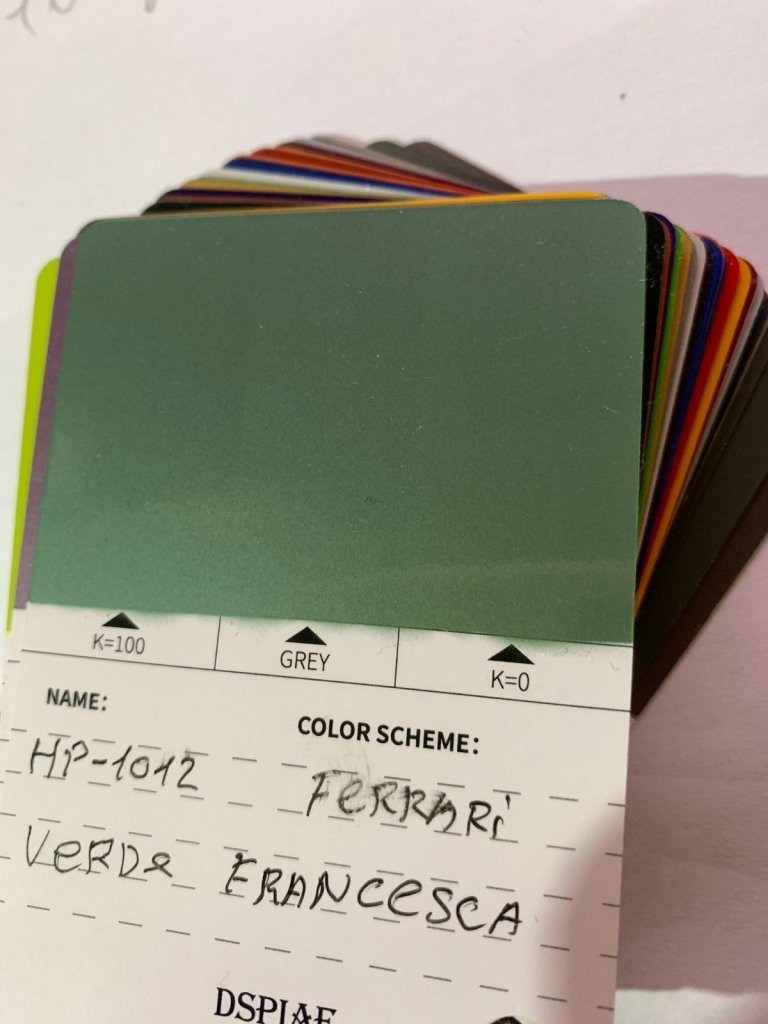

Shum27 16 Опубликовано 30 Mar 2024, 23:02:36 Жалоба Поделиться Опубликовано 30 Mar 2024, 23:02:36 (изменено) Идея собирать выкраски хорошая, но на фото они все равно не смогут передать оригинальный цвет как на карточке, особенно металлики. Я сам по своим цветам их делаю, покрываю лаком и скажу что с ложками или деталями покрашенными все равно разница есть, общий смысл передать можно, но не в точности. Например Porsche Miami Blue на всех фото голубой, а в жизни с бирюзовым, На Porsche Neodyme вообще сложно поймать розовый отлив. На фото ниже мой Verde Franchesca под лаком и здесь он темнее выглядит Изменено 30 Mar 2024, 23:04:50 пользователем Shum27 Ссылка на сообщение Поделиться на другие сайты
hibar 530 Опубликовано 31 Mar 2024, 01:38:58 Жалоба Поделиться Опубликовано 31 Mar 2024, 01:38:58 2 часа назад, Shum27 сказал: Идея собирать выкраски хорошая, но на фото они все равно не смогут передать оригинальный цвет как на карточке, особенно металлики. Я сам по своим цветам их делаю, покрываю лаком и скажу что с ложками или деталями покрашенными все равно разница есть, общий смысл передать можно, но не в точности. Например Porsche Miami Blue на всех фото голубой, а в жизни с бирюзовым, На Porsche Neodyme вообще сложно поймать розовый отлив. На фото ниже мой Verde Franchesca под лаком и здесь он темнее выглядит может тогда разумней выкладывать фото авто или модели с указанием цвета? По лаку абсолютно согласен. Лак может коренным образом изменить цвет краски. Конкретный пример, красил Порше Бокстер розовым флюром от Ганзы. Без лака на модель смотреть было невозможно, реально резало глаза. После лака цвет стал цветом клубничного мусса Ссылка на сообщение Поделиться на другие сайты
John Wick 4105 Опубликовано 31 Mar 2024, 05:21:40 Жалоба Поделиться Опубликовано 31 Mar 2024, 05:21:40 Не забывайте про баланс белого еще. В идеале, выкраски надо фотографировать на 18% сером фоне. Тогда можно в редакторе откорректировать баланс белого к среднему значению. Ссылка на сообщение Поделиться на другие сайты
