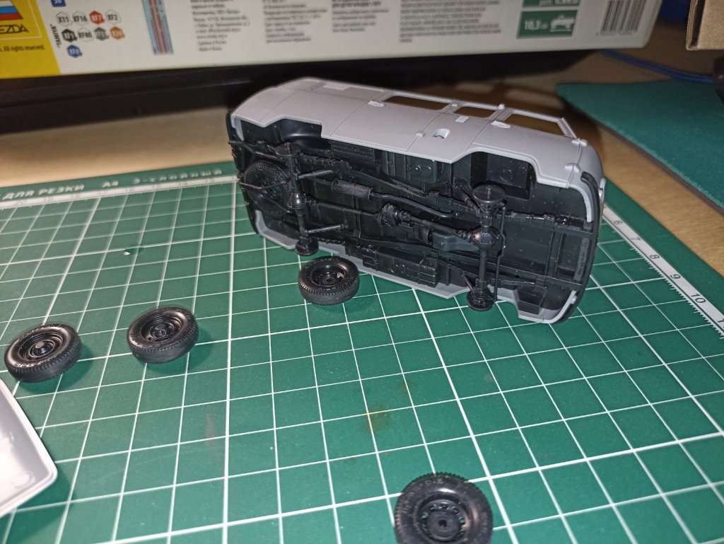

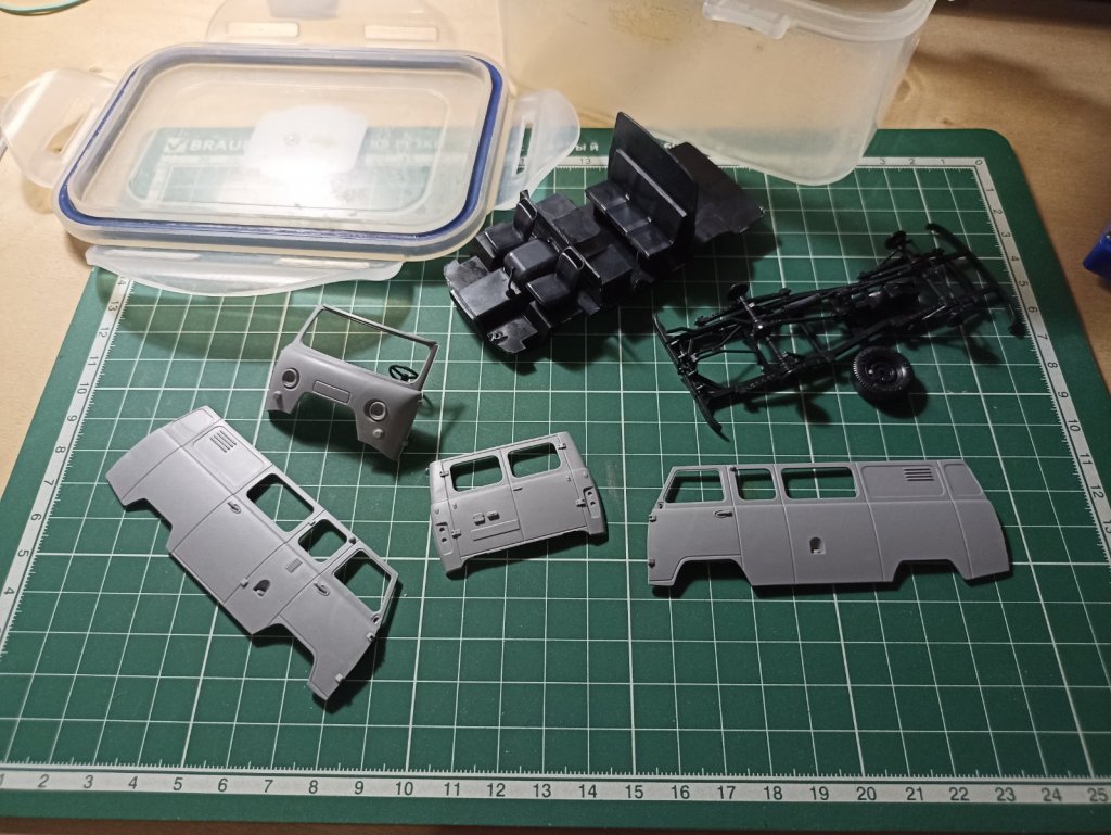

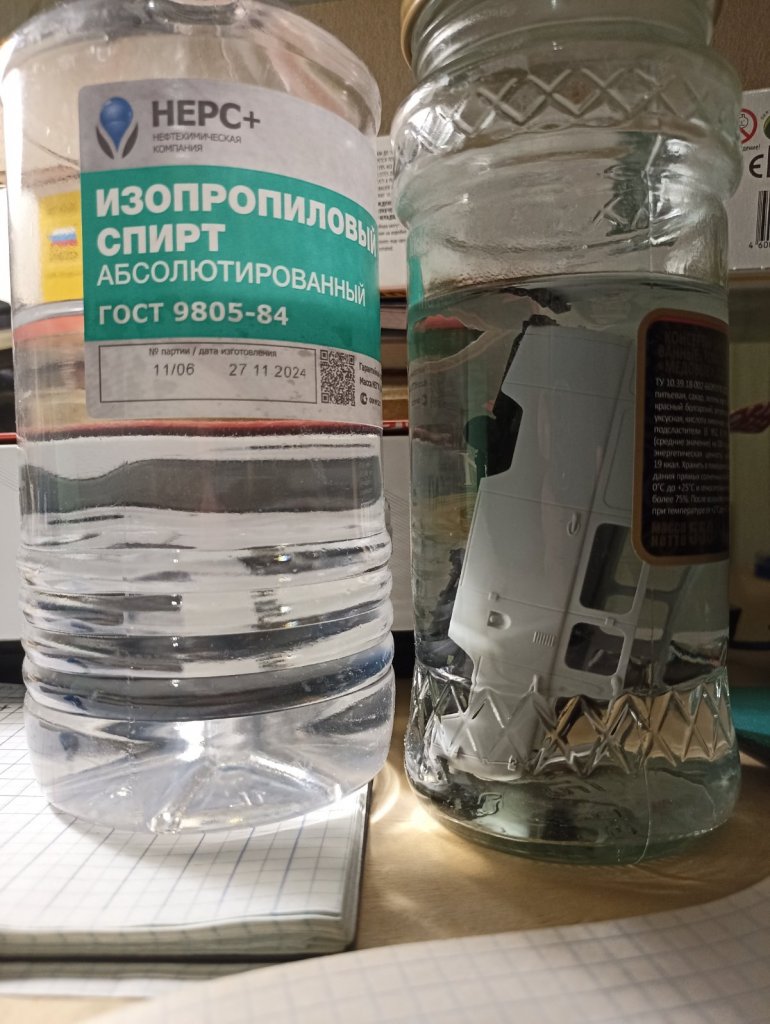

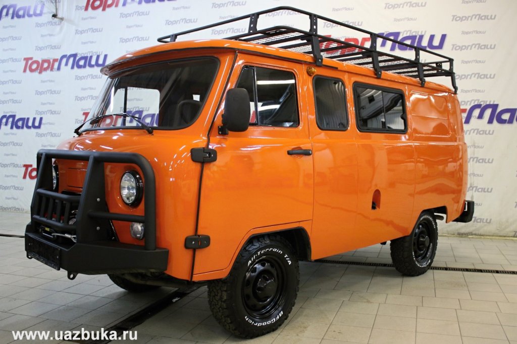

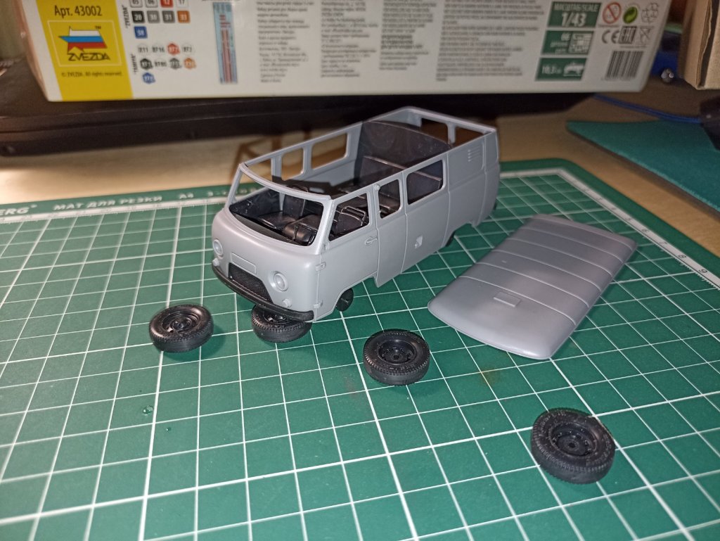

FIILL 6 Опубликовано 1 Jan 2025, 18:02:54 Жалоба Поделиться Опубликовано 1 Jan 2025, 18:02:54 (изменено) Доброго времени! Я новичок, и это моя первая модель. Дешево досталась, изначально хотел просто собрать и покрасить в голубой цвет, как была когда то на одной из прошлых работ. Но сейчас хочу сделать из нее Экспедиционную версию. Изначально склеил полностью И забыл на 2 года о ней. Сейчас нашел ваш чат в телеге и достал из шкафа. В чате подсказали что можно разобрать с помощью ИПС, замочил на неделю И все без проблем разобралось Приобрел скрайберы. Пусть не Божественная Тамия или Диспай. Буду учиться и познавать. Первые попытки сделать расшивку Буду рад любым советами и подсказкам. Подскажите пожалуйста, где можно найти готовый силовой обвес (передний бампер, задний бампер, крепление запаски, багажник на крышу) для экспедиции или 3D модель в масштабе 1/43? При беглом поиске нашел только на Уномаге, но он не тот что нужен и нет в наличии Изменено 1 Jan 2025, 18:04:42 пользователем FIILL 3 Ссылка на сообщение Поделиться на другие сайты

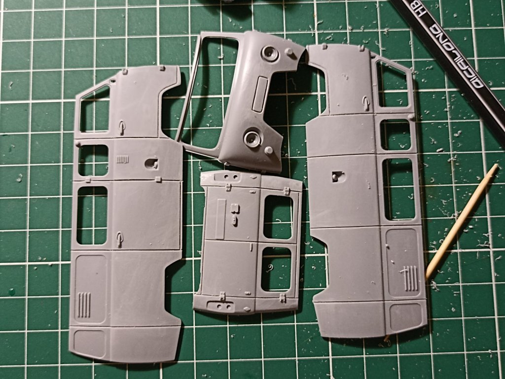

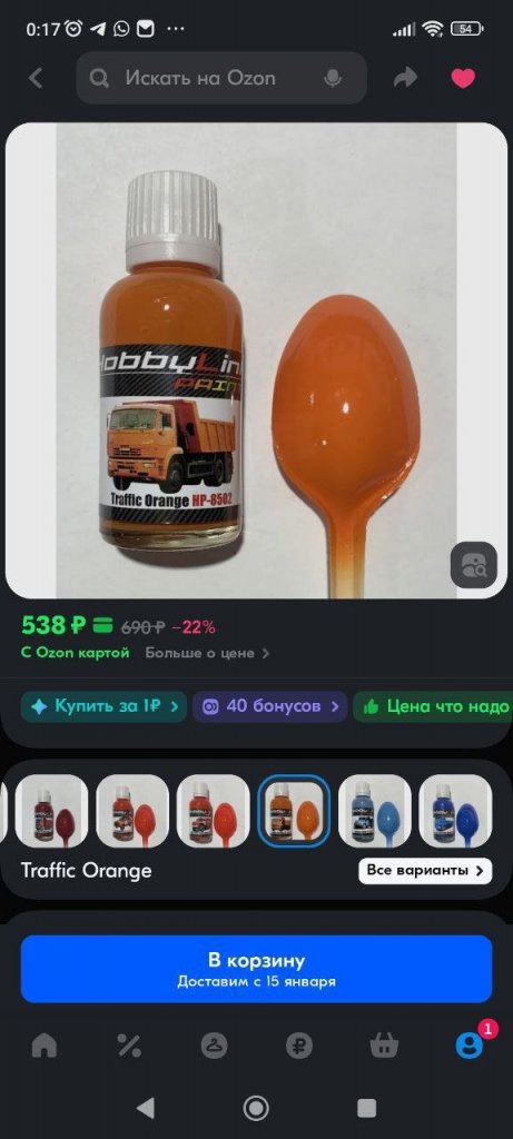

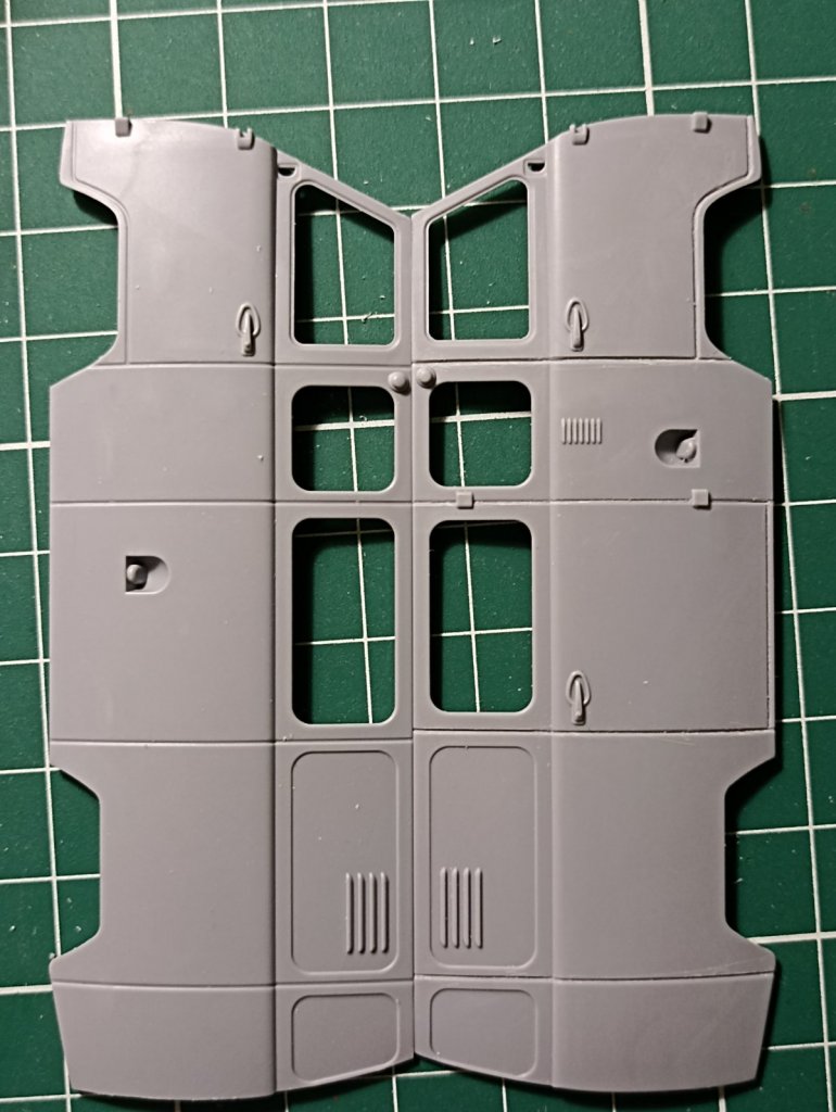

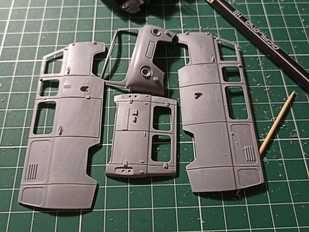

FIILL 6 Опубликовано 5 Jan 2025, 19:08:47 Автор Жалоба Поделиться Опубликовано 5 Jan 2025, 19:08:47 (изменено) По пилил расшивку. С косяками, куда уж без этого Подскажите по грунту и краске. Как понял в основном, в ходу краски от Hobby link Заводской цвет называется "Сочный апероль", что бы это не значило У HL есть камазовский цвет, такой подойдет для уаза? Ну и грунт я так понимаю нужен светлый, что бы цвет был ярче, сочнее? Изменено 5 Jan 2025, 19:20:49 пользователем FIILL 2 Ссылка на сообщение Поделиться на другие сайты
boxer 1037 Опубликовано 5 Jan 2025, 20:24:26 Жалоба Поделиться Опубликовано 5 Jan 2025, 20:24:26 1 час назад, FIILL сказал: камазовский цвет, такой подойдет для уаз На мой взгляд совсем не подходит, если придерживаться прототипа,.. А какой подойдёт не подскажу 2 Ссылка на сообщение Поделиться на другие сайты
sachs50 44 Опубликовано 5 Jan 2025, 20:58:12 Жалоба Поделиться Опубликовано 5 Jan 2025, 20:58:12 тут, мне кажется, будет оранжевый Jagermeister ближе, может чуть светлее, чем на фото 1 Ссылка на сообщение Поделиться на другие сайты
PETERSON 10197 Опубликовано 5 Jan 2025, 21:24:43 Жалоба Поделиться Опубликовано 5 Jan 2025, 21:24:43 Почему-то вы упускаете из вида вот это слово. 1 Ссылка на сообщение Поделиться на другие сайты
FIILL 6 Опубликовано 7 Jan 2025, 09:42:45 Автор Жалоба Поделиться Опубликовано 7 Jan 2025, 09:42:45 В 06.01.2025 в 02:24, PETERSON сказал: Почему-то вы упускаете из вида вот это слово. Упускаю, видимо сознательно, потому что к металлику я совершенно не готов ))) И на всех фотках в интернете ни разу не заметно, что это металлик В 06.01.2025 в 01:58, sachs50 сказал: тут, мне кажется, будет оранжевый Jagermeister ближе, может чуть светлее, чем на фото Этот цвет прямо сильно темнее, на светло-сером грунте он станет примерно похож на тот что на фотках? В 06.01.2025 в 02:24, PETERSON сказал: Почему-то вы упускаете из вида вот это слово. ВО! нашел, в конфигураторе указано, что цвет не металлик. Второй вариант это оранжевый раптор Ссылка на сообщение Поделиться на другие сайты

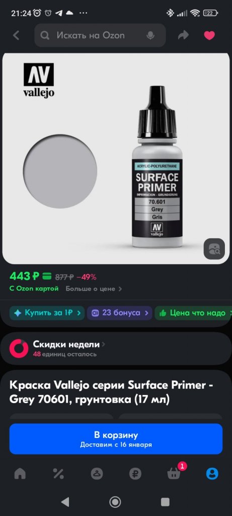

FIILL 6 Опубликовано 13 Jan 2025, 18:23:20 Автор Жалоба Поделиться Опубликовано 13 Jan 2025, 18:23:20 Всем здавствуйте! Посоветовали грунтовку фирмы валехо. Кто нибудь пользовался таким? Ссылка на сообщение Поделиться на другие сайты
John Wick 4106 Опубликовано 13 Jan 2025, 20:22:33 Жалоба Поделиться Опубликовано 13 Jan 2025, 20:22:33 (изменено) обычный водный грунт, с пластика слезет, с большой вероятностью. Изменено 13 Jan 2025, 20:30:55 пользователем John Wick 1 Ссылка на сообщение Поделиться на другие сайты
FIILL 6 Опубликовано 14 Jan 2025, 01:49:39 Автор Жалоба Поделиться Опубликовано 14 Jan 2025, 01:49:39 5 часов назад, John Wick сказал: обычный водный грунт, с пластика слезет, с большой вероятностью. Знакомый таким кроет миниатюры и самолёты с танками в 72 масштабе. Всё отлично держится. Красит красками на водной основе. Ссылка на сообщение Поделиться на другие сайты
yura1961 3951 Опубликовано 14 Jan 2025, 02:34:49 Жалоба Поделиться Опубликовано 14 Jan 2025, 02:34:49 43 минуты назад, FIILL сказал: Знакомый таким кроет Ну раз знакомый кроет,то точно будет все в порядке,зачем вам нужно наше мнение. 2 Ссылка на сообщение Поделиться на другие сайты
PETERSON 10197 Опубликовано 14 Jan 2025, 06:38:09 Жалоба Поделиться Опубликовано 14 Jan 2025, 06:38:09 4 часа назад, FIILL сказал: Знакомый таким кроет миниатюры и самолёты с танками в 72 масштабе. Всё отлично держится. Красит красками на водной основе. Видимо, под краски на водной основе он и заточен. Буханка тоже будет краситься такими? 1 Ссылка на сообщение Поделиться на другие сайты
FIILL 6 Опубликовано 14 Jan 2025, 07:43:10 Автор Жалоба Поделиться Опубликовано 14 Jan 2025, 07:43:10 1 час назад, PETERSON сказал: Видимо, под краски на водной основе он и заточен. Буханка тоже будет краситься такими? Это моя первая модель, и большинство нюансов я не знаю, поэтому создал эту тему, что бы учиться у вас - как правильно. Знакомый, да, красит красками на водной основе, и грунт то же на водной использует. Как понял краски на водной основе проще в освоении. Логично что мешать разные краски нельзя. Подскажите какой нибудь стартовый набор, красок, грунта, лака, что бы первый опыт не был совсем печальным. 5 часов назад, yura1961 сказал: Ну раз знакомый кроет,то точно будет все в порядке,зачем вам нужно наше мнение. Сарказм?)) Спросил потому что хочу научиться у тех кто здесь творит шедевры. Ссылка на сообщение Поделиться на другие сайты
RBPencil 2655 Опубликовано 14 Jan 2025, 17:22:41 Жалоба Поделиться Опубликовано 14 Jan 2025, 17:22:41 22 часа назад, FIILL сказал: Всем здавствуйте! Посоветовали грунтовку фирмы валехо. Спойлер Кто нибудь пользовался таким? Этот грунт под краску HL не подойдет совсем... Лучше в HL их же грунт взять... и вопрос к Вам. Вы кистью собрались красить или с помощью аэрографа? Кистью это краску не сможете нанести... 2 Ссылка на сообщение Поделиться на другие сайты
FIILL 6 Опубликовано 15 Jan 2025, 03:36:18 Автор Жалоба Поделиться Опубликовано 15 Jan 2025, 03:36:18 10 часов назад, RBPencil сказал: Этот грунт под краску HL не подойдет совсем... Лучше в HL их же грунт взять... и вопрос к Вам. Вы кистью собрались красить или с помощью аэрографа? Кистью это краску не сможете нанести... Красить буду аэрографом, впервые. Приобрёл бу jas 1211 1 Ссылка на сообщение Поделиться на другие сайты
AZolotovsky 35 Опубликовано 31 Jan 2025, 07:28:54 Жалоба Поделиться Опубликовано 31 Jan 2025, 07:28:54 если честно, не советую грунт хл, у меня с ним просто уйма проблем была..... тамия\ганза в балоне тамия\ганза в баночке, но грунт из баночки я развожу фирменными растворителями 1 к 3 либо 1 к 4 (одна часть грунта и три части разбавителя) На грунт хл краска хл ложилась просто ужасно, по ощущениям, как-будто краска ела грунт 1 Ссылка на сообщение Поделиться на другие сайты
