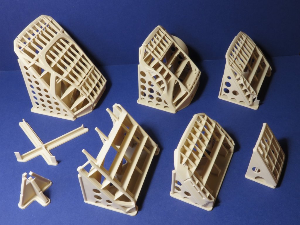

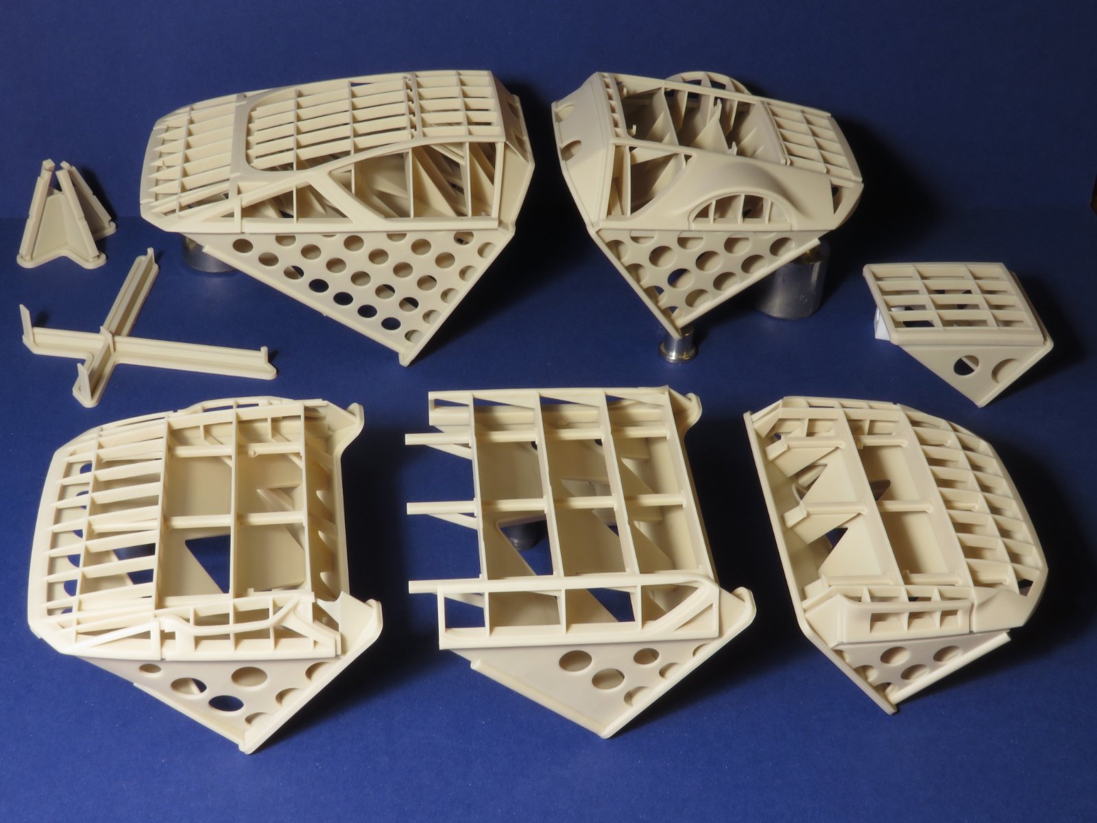

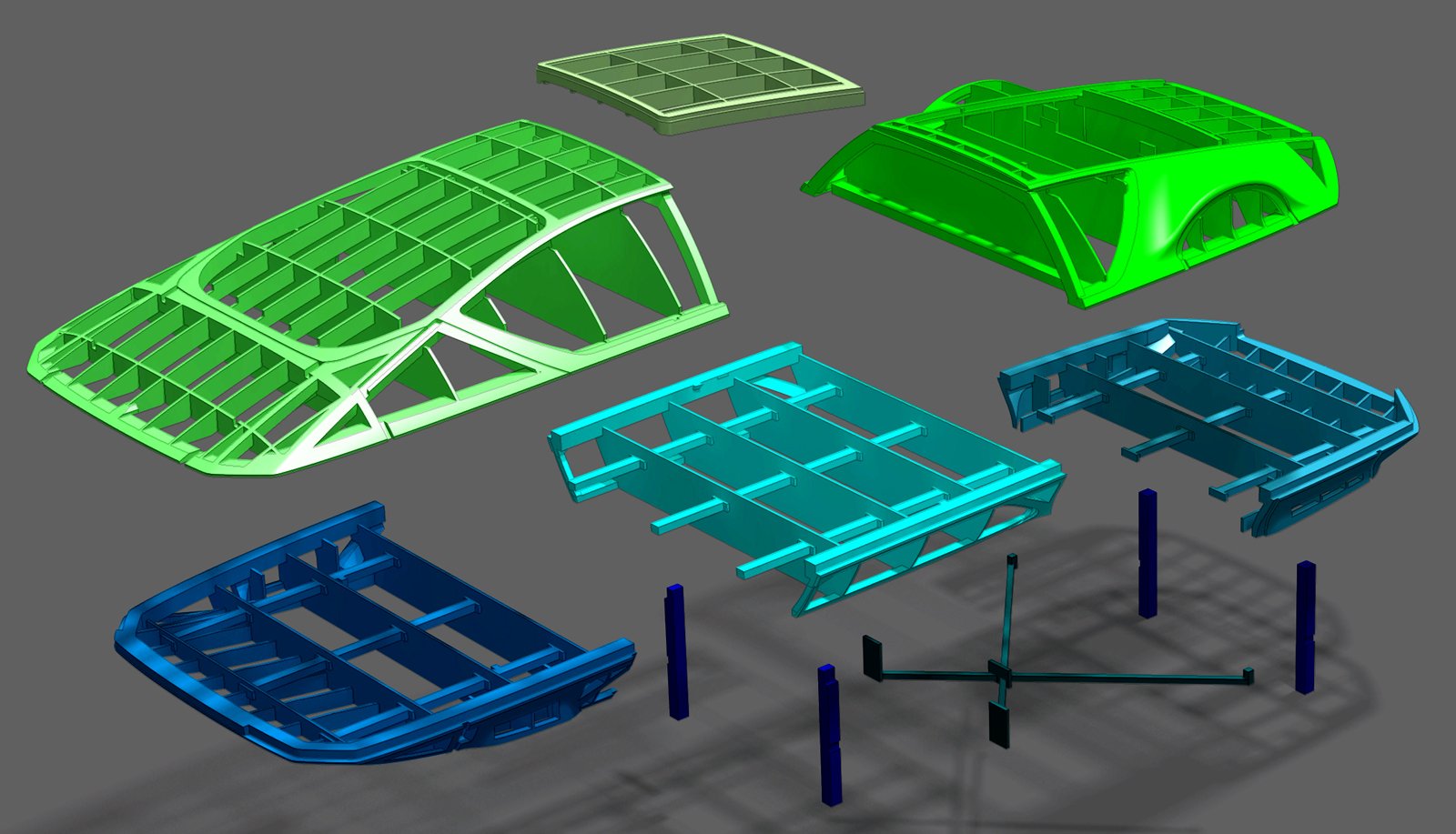

Популярный пост Брат Петерсона 1284 Опубликовано 11 Nov 2025, 08:45:45 Автор Популярный пост Жалоба Поделиться Опубликовано 11 Nov 2025, 08:45:45 Принтер молодец! Печатал без устали три дня и две ночи с шагом 0.03 мм. Я тоже молодец! 12 Ссылка на сообщение Поделиться на другие сайты

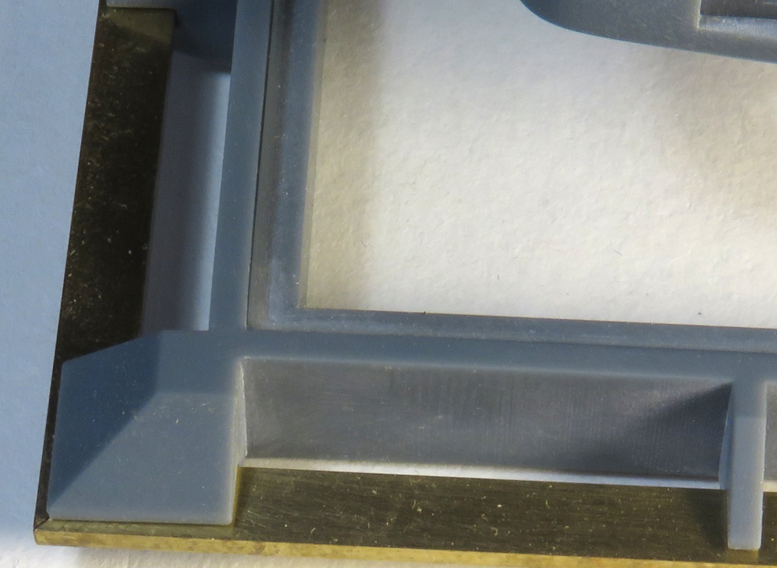

yura1961 3903 Опубликовано 11 Nov 2025, 17:18:25 Жалоба Поделиться Опубликовано 11 Nov 2025, 17:18:25 @Брат Петерсона Дима,а на какой клей это все собирается? Ссылка на сообщение Поделиться на другие сайты

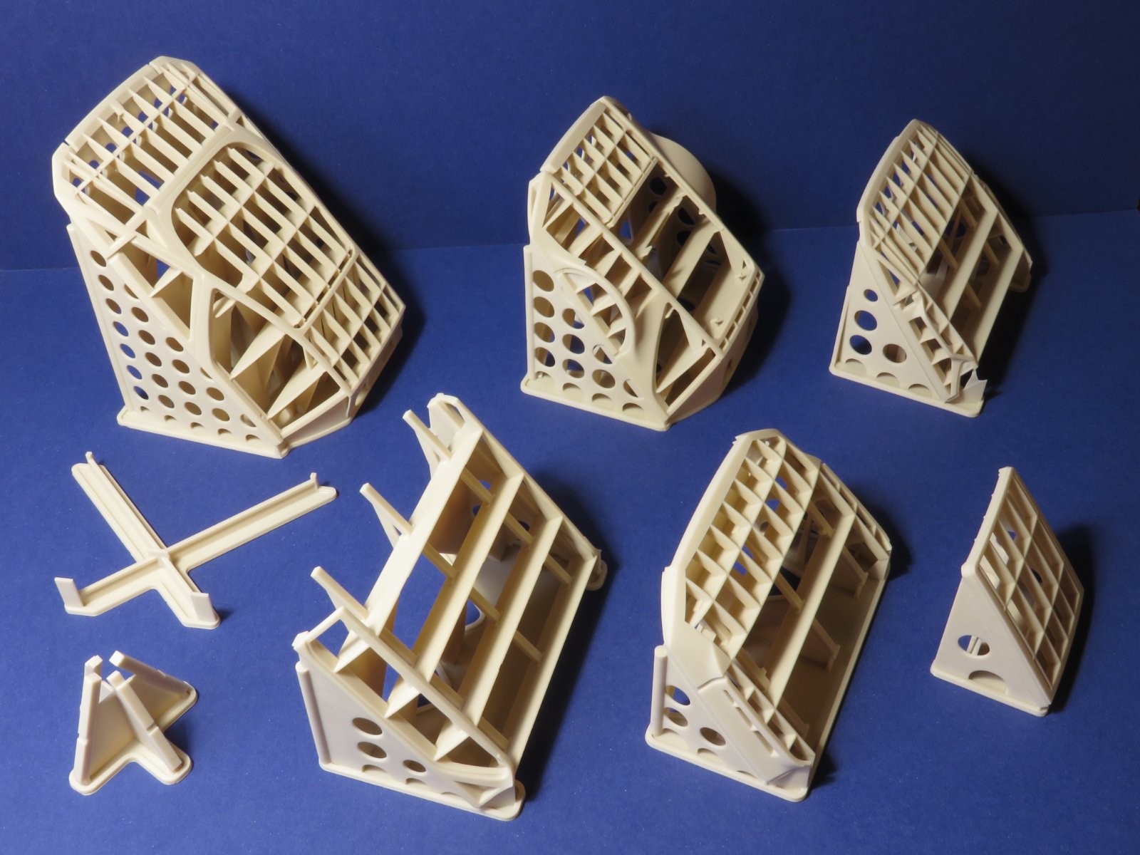

AeroMax 1352 Опубликовано 11 Nov 2025, 18:51:06 Жалоба Поделиться Опубликовано 11 Nov 2025, 18:51:06 (изменено) 10 часов назад, Брат Петерсона сказал: Я тоже молодец! Вне всяких сомнений! Прикольные новые поддержки. Отпиливать удобно? Изменено 11 Nov 2025, 18:55:30 пользователем AeroMax Ссылка на сообщение Поделиться на другие сайты

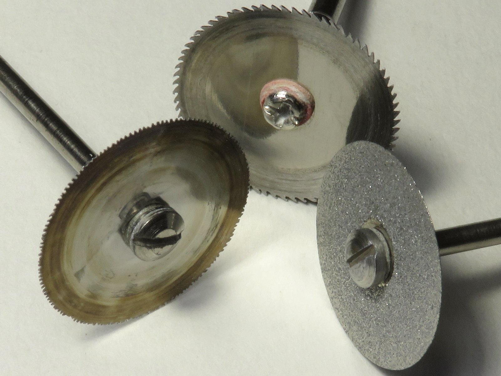

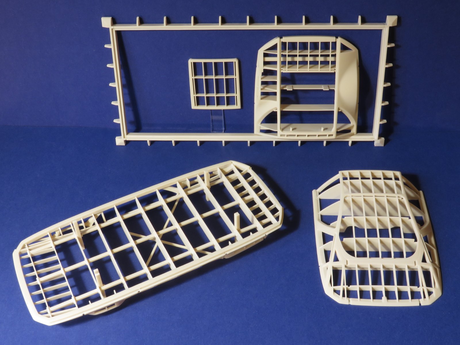

Популярный пост Брат Петерсона 1284 Опубликовано 12 Nov 2025, 08:18:11 Автор Популярный пост Жалоба Поделиться Опубликовано 12 Nov 2025, 08:18:11 14 часов назад, yura1961 сказал: @Брат Петерсона Дима,а на какой клей это все собирается? Склеиваю, ремонтирую, выравниваю поверхности тем же фотополимером, которым производилась печать. Отверждаю смолу лазерной указкой 405 нм. От растекания или собирания жидкой смолы в кучу поддерживаю её прозрачной плёнкой или тонким стеклом. После обработки шва его практически не заметно. Ниже на фотографии склейка рамки подставки. Там была приличная нестыковка из-за утяжки смолы и печати угла с тыльной стороны. 13 часов назад, AeroMax сказал: Прикольные новые поддержки. Отпиливать удобно? Не всегда удобно, но преимущество сплошной поддержки в том, что после обточки теневые углы острые и не съедены печатью. В грубую, поддержку распиливаю обычным зубатым диском 0.3 мм, но он любит всё колоть вокруг себя. Рядом с деталью с припуском пилю диском 0,2 мм с мелким зубом или алмазным односторонним со сточенным краем на острый клин. Далее доводка шкурками. Зубатые диски довольно быстро тупятся, и их приходится периодически подтачивать. 8 Ссылка на сообщение Поделиться на другие сайты
Николай_ 5853 Опубликовано 12 Nov 2025, 12:12:50 Жалоба Поделиться Опубликовано 12 Nov 2025, 12:12:50 (изменено) Вот тут много качественных дисков https://www.sapphire.ru/categories/diski-galvanicheskie и прорезных https://www.sapphire.ru/categories/diski-proreznye и отрезных https://www.sapphire.ru/categories/otreznye-krugi-almaznye Вроде где-то упоминал ранее, но пусть еще раз. Там же сверла от 0,5 мм с толстым хвостовиком, гораздо удобнее, чем из карбида вольфрама, они не такие хрупкие. Изменено 12 Nov 2025, 12:14:50 пользователем Николай_ 2 Ссылка на сообщение Поделиться на другие сайты

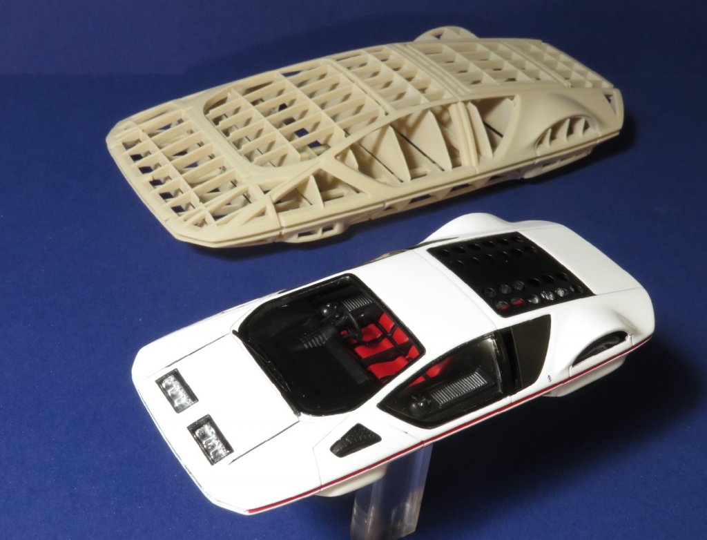

Популярный пост Брат Петерсона 1284 Опубликовано 22 Nov 2025, 12:07:40 Автор Популярный пост Жалоба Поделиться Опубликовано 22 Nov 2025, 12:07:40 Обработал все детали и начал сборку. Вот результат на сегодняшний день, финиш уже близко. Внизу Modulo от Red Line 1/43. 14 Ссылка на сообщение Поделиться на другие сайты
