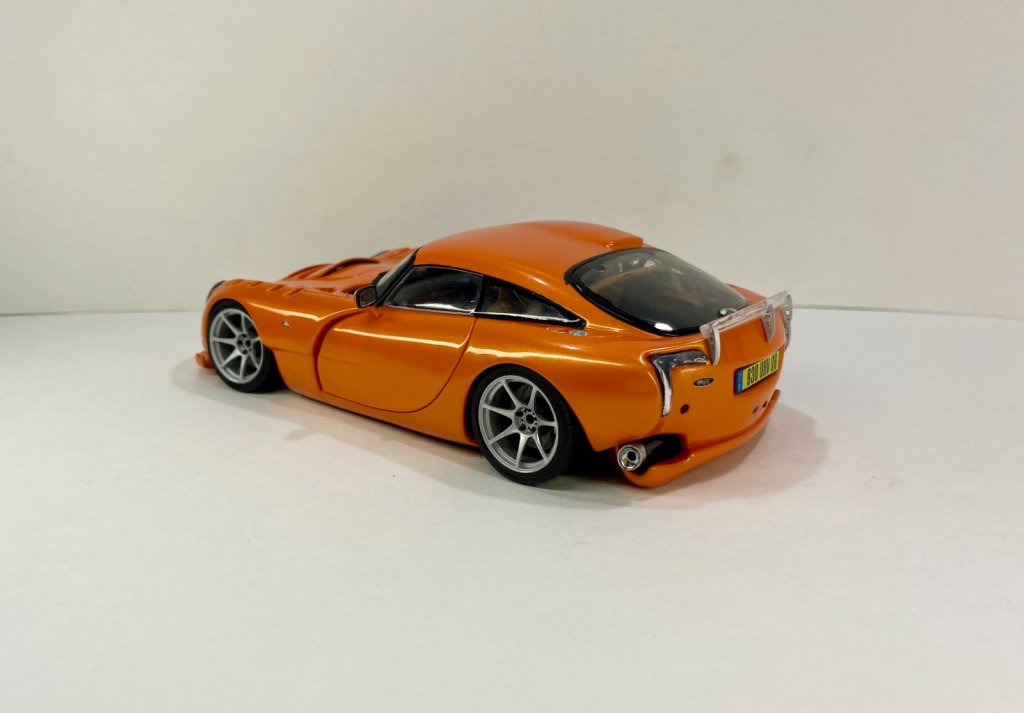

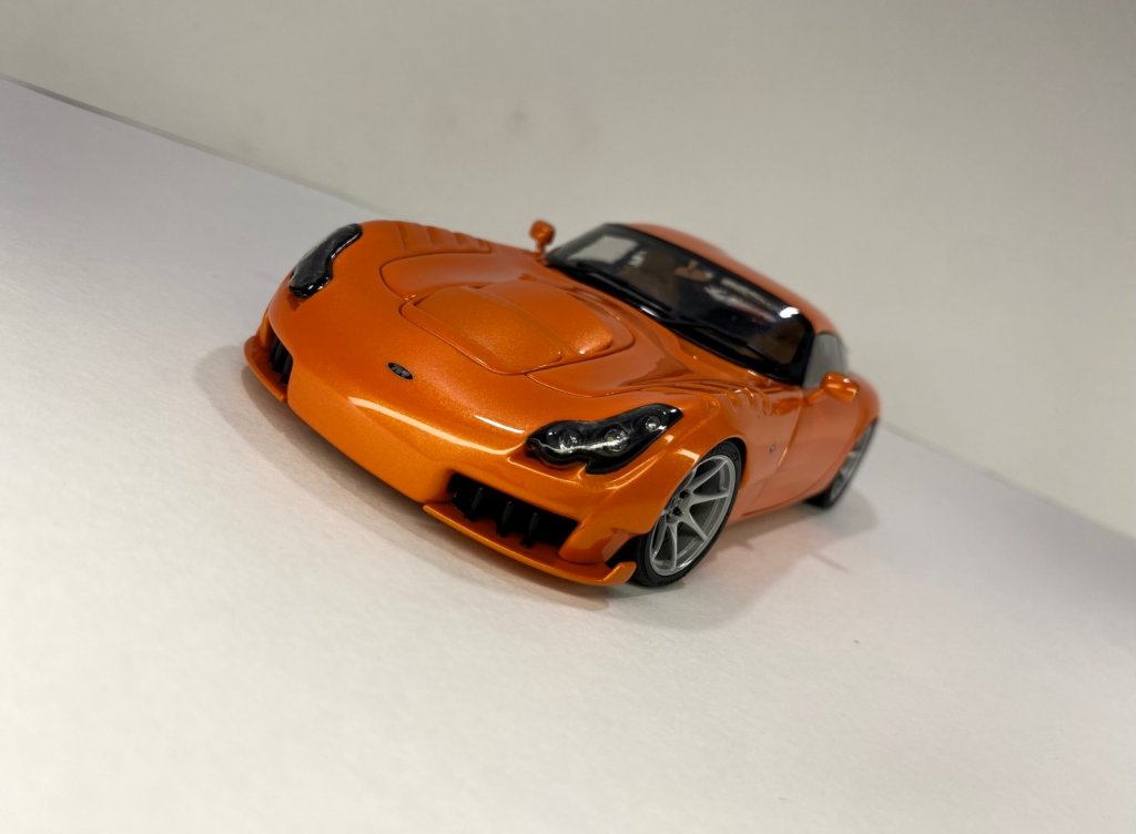

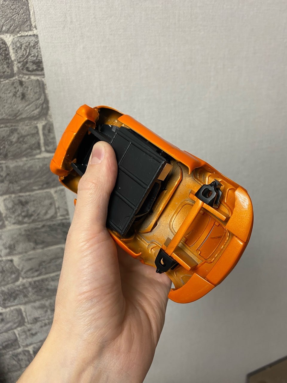

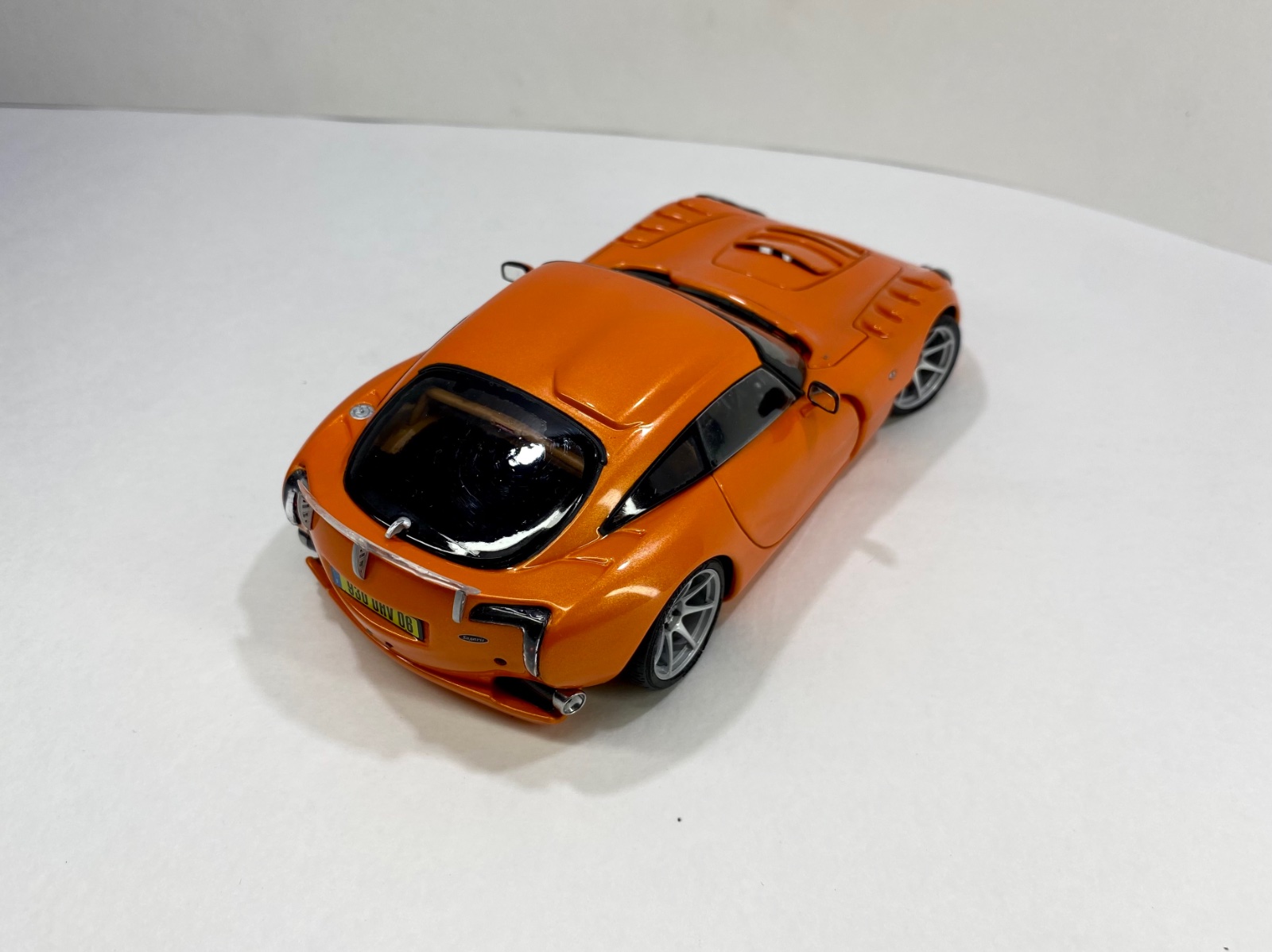

Популярный пост ADSanJ 421 Опубликовано 6 Dec 2025, 17:07:17 Популярный пост Жалоба Поделиться Опубликовано 6 Dec 2025, 17:07:17 (изменено) Приветствую всех. Вип по данной сборке решил не вести, а вот готовую наверно можно и показать. Не знаю откуда автор выдернул модель и с чего дорисовывал, тк все игры которые мне известны я проверил и кузов там правильнее чем нарисован. Кит, если это можно таковым назвать куплен на Cults3d. В момент приобретения было понятно что он не проработан, но масштаб бедствия стал понятен только после печати и примерок. Проще говоря собрать это так как дает автор просто невозможно, ванна салона на 1.7см! Не влезала в кузов, формы стекол под вакуумное изготовление не в размер все, кроме лобового и заднего стекла. И даже учитывая что делались они на станке, проблем доставили много. Днища нет совсем, колеса и рычаги/способ крепления никакой. Все заменялось на доработки от Scale Stars. Сама модель и все что с ней связано печаталось и производилось благодаря Scale Stars, за что большое спасибо. Декалей так же не было, их заказывал с отрисовкой в Decal Shop. Давняя мечта исполнена, можно поставить на полку. Если кому интересно - есть файлы для печати, но повторять такое не советую. Изменено 6 Dec 2025, 18:34:23 пользователем ADSanJ 23 Ссылка на сообщение Поделиться на другие сайты

benefactor 182 Опубликовано 7 Dec 2025, 09:34:48 Жалоба Поделиться Опубликовано 7 Dec 2025, 09:34:48 Крутые диски, отлично подошли, хотя судя по референсам это не сток. Антикрыло не попало в масштаб и остекление не очень. В целом красивая тачка, здорово! Ссылка на сообщение Поделиться на другие сайты
ADSanJ 421 Опубликовано 7 Dec 2025, 11:13:07 Автор Жалоба Поделиться Опубликовано 7 Dec 2025, 11:13:07 (изменено) 1 час назад, benefactor сказал: Крутые диски, отлично подошли, хотя судя по референсам это не сток. Антикрыло не попало в масштаб и остекление не очень. В целом красивая тачка, здорово! Благодарю. Со стеклами там вообще боль дикая, я только стекла фонарей ставил 5 дней и то вышло не очень. Сток диски есть в модели, но как и тормоза от автора они никакие и качество отрисовки отвратительное, поэтому заменил их на что-то близкое по стилю и сильно не выделяющиеся. Стекла все подгонял на глаз тк по полным формам они не лезли. Местами были даже короче чем надо. Скажем так вся модель одна огромная беда. Жаль только что автор дальше клепает интересные машины, но в подобном исполнении, все желание приобрести отбивает этим подходом. Изменено 7 Dec 2025, 11:14:10 пользователем ADSanJ 1 Ссылка на сообщение Поделиться на другие сайты

ADSanJ 421 Опубликовано 8 Dec 2025, 09:57:10 Автор Жалоба Поделиться Опубликовано 8 Dec 2025, 09:57:10 (изменено) 3 часа назад, cuba_13 сказал: Красота, ещё бы движок сюда... Побойся слов таких произносить про это. Это конечное количество деталей в этом ките. Днище я потом вырезал из пластика 0.5мм по нужной форме и закрыл всю эту срамоту. Тут всего 16 деталей весь кит. Если не считать стекла. Почти все детали крепятся за пустоты и тк мест монтажа не предусмотрено. Короче я до сих пор от него не отойду никак. Изменено 8 Dec 2025, 10:11:19 пользователем ADSanJ Ссылка на сообщение Поделиться на другие сайты
