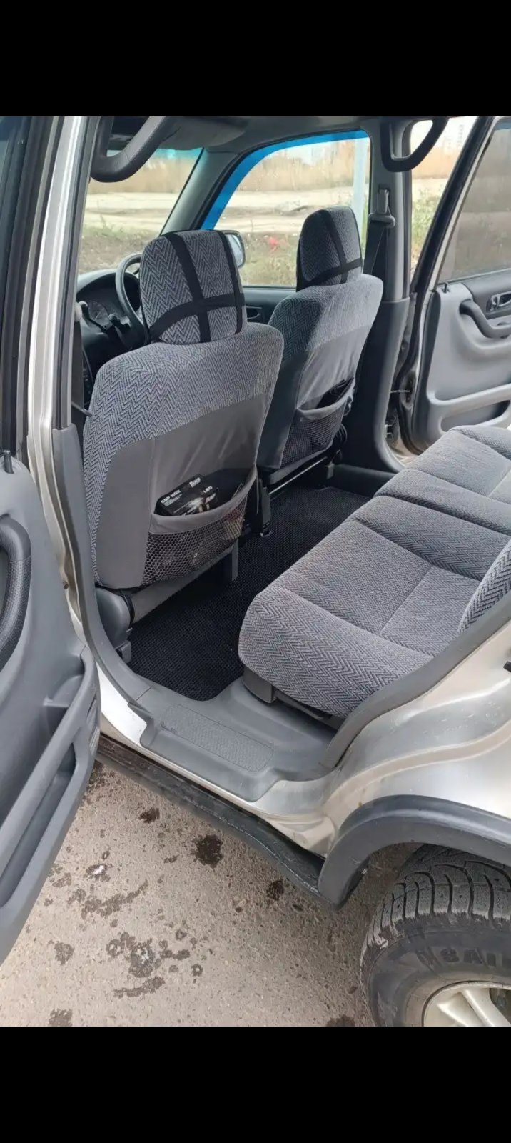

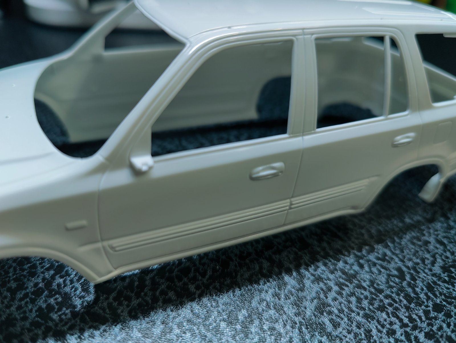

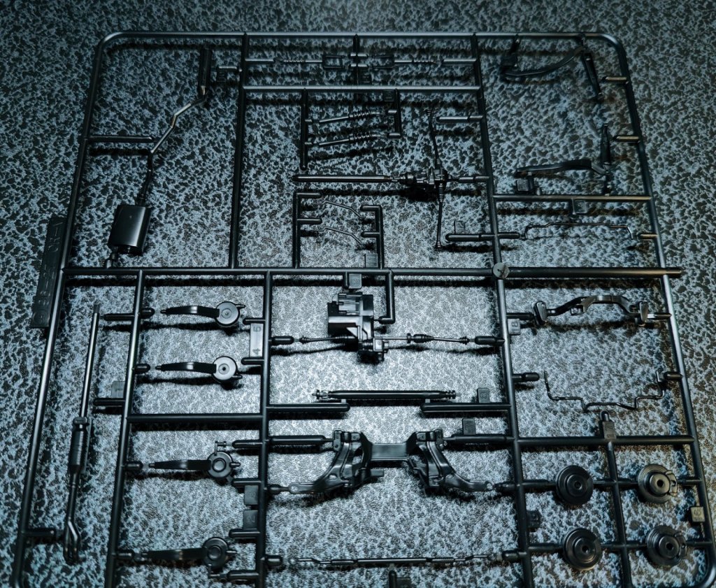

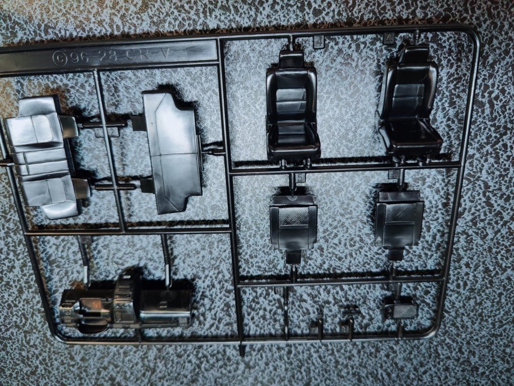

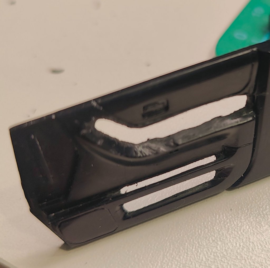

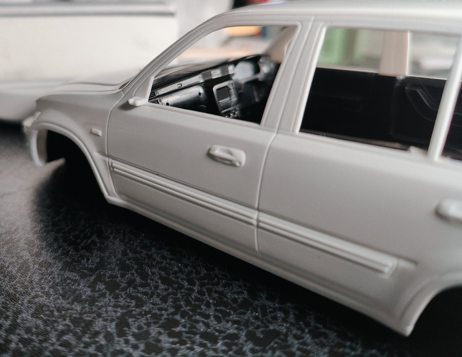

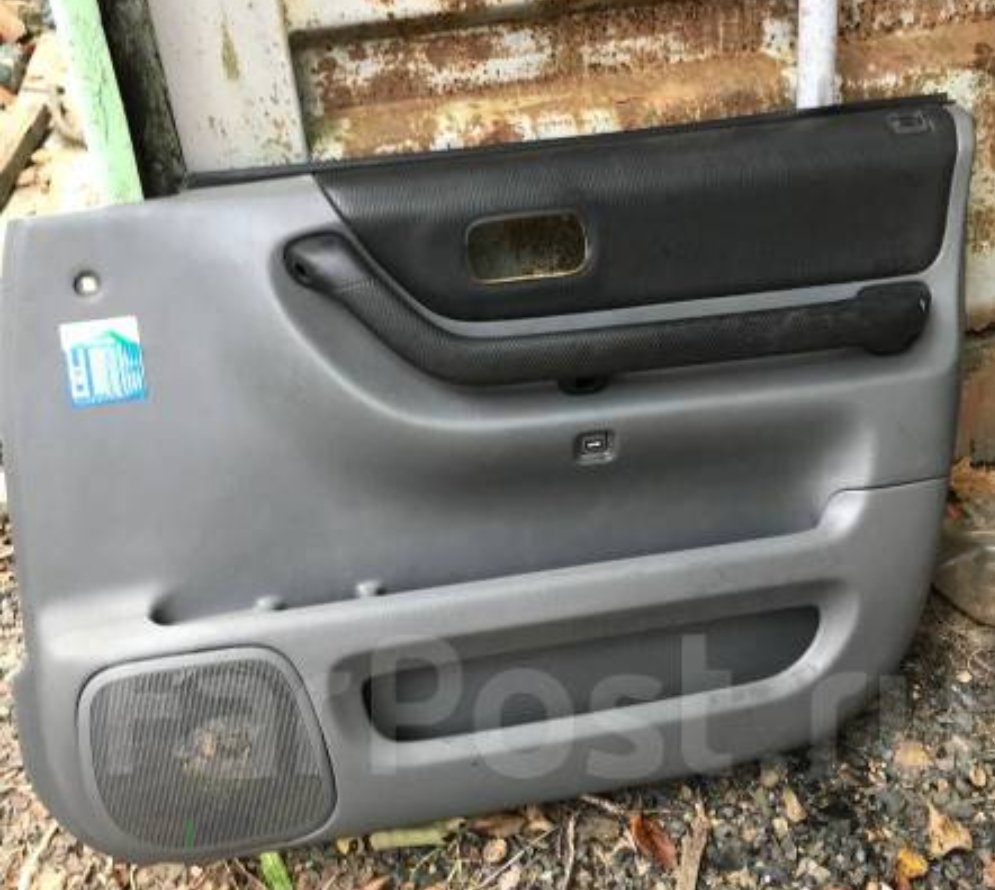

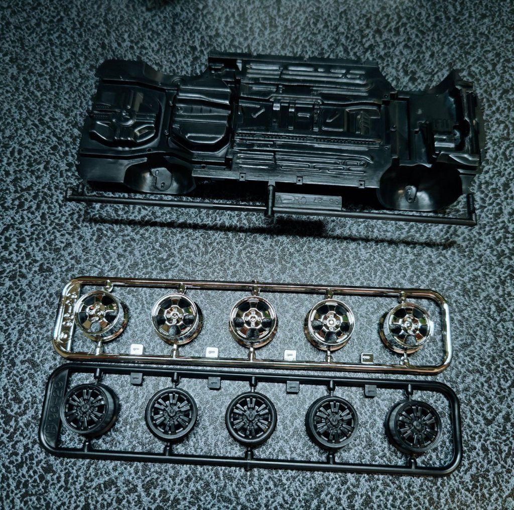

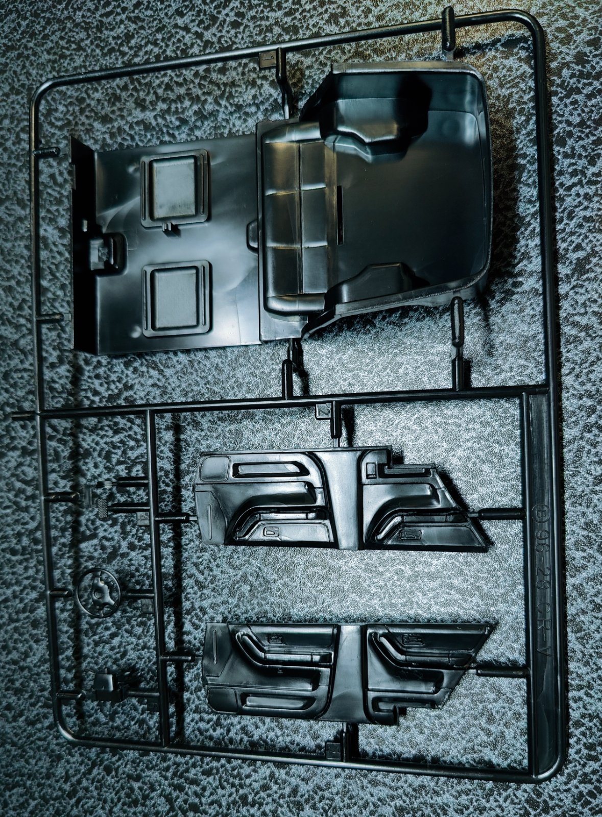

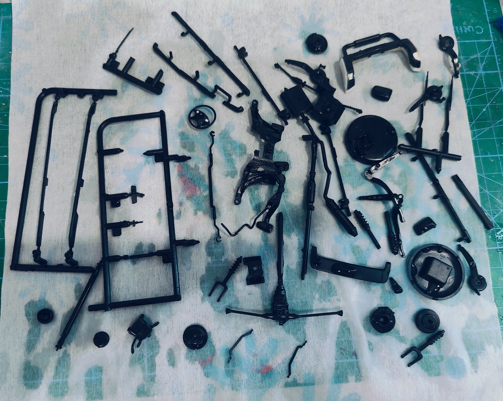

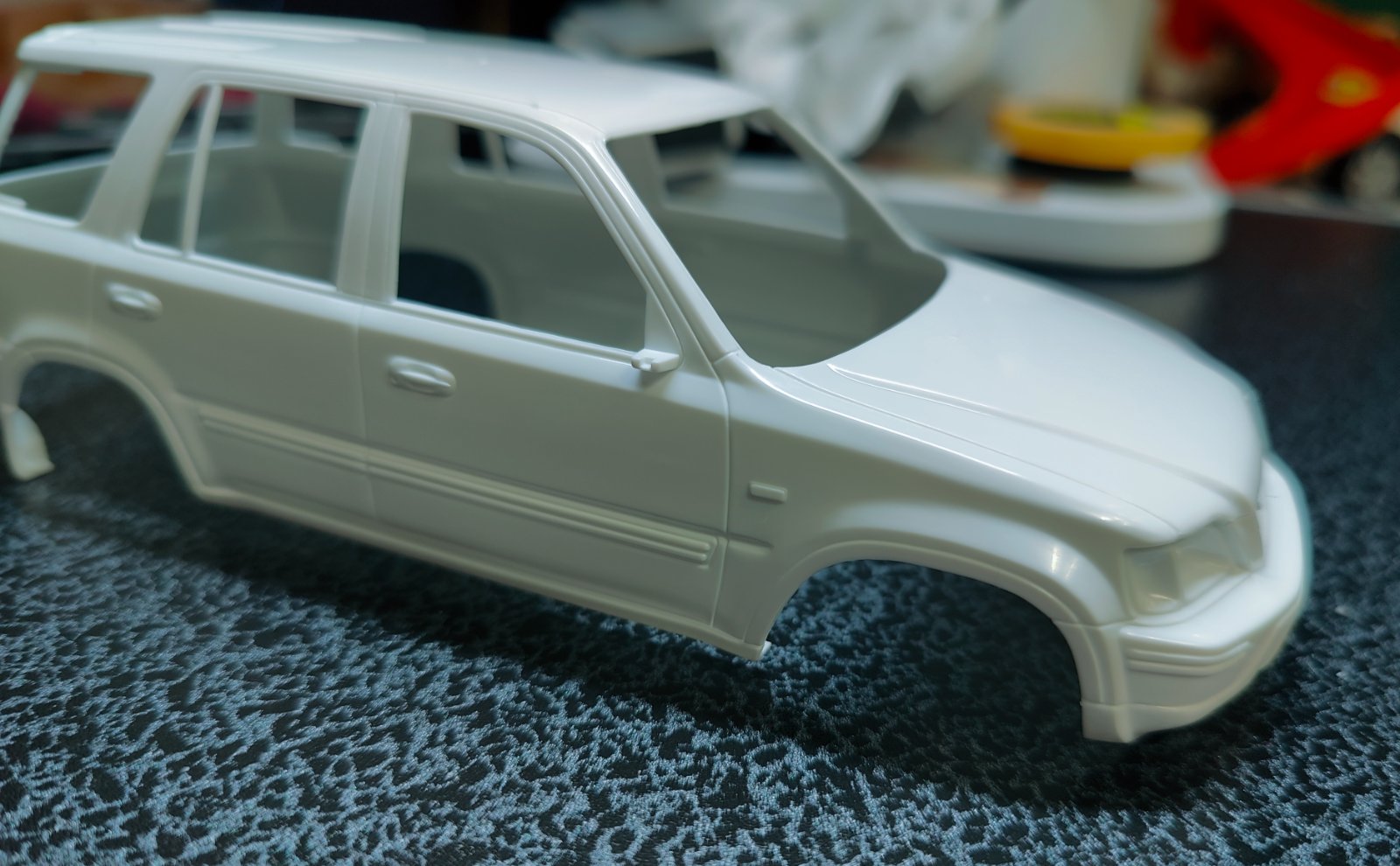

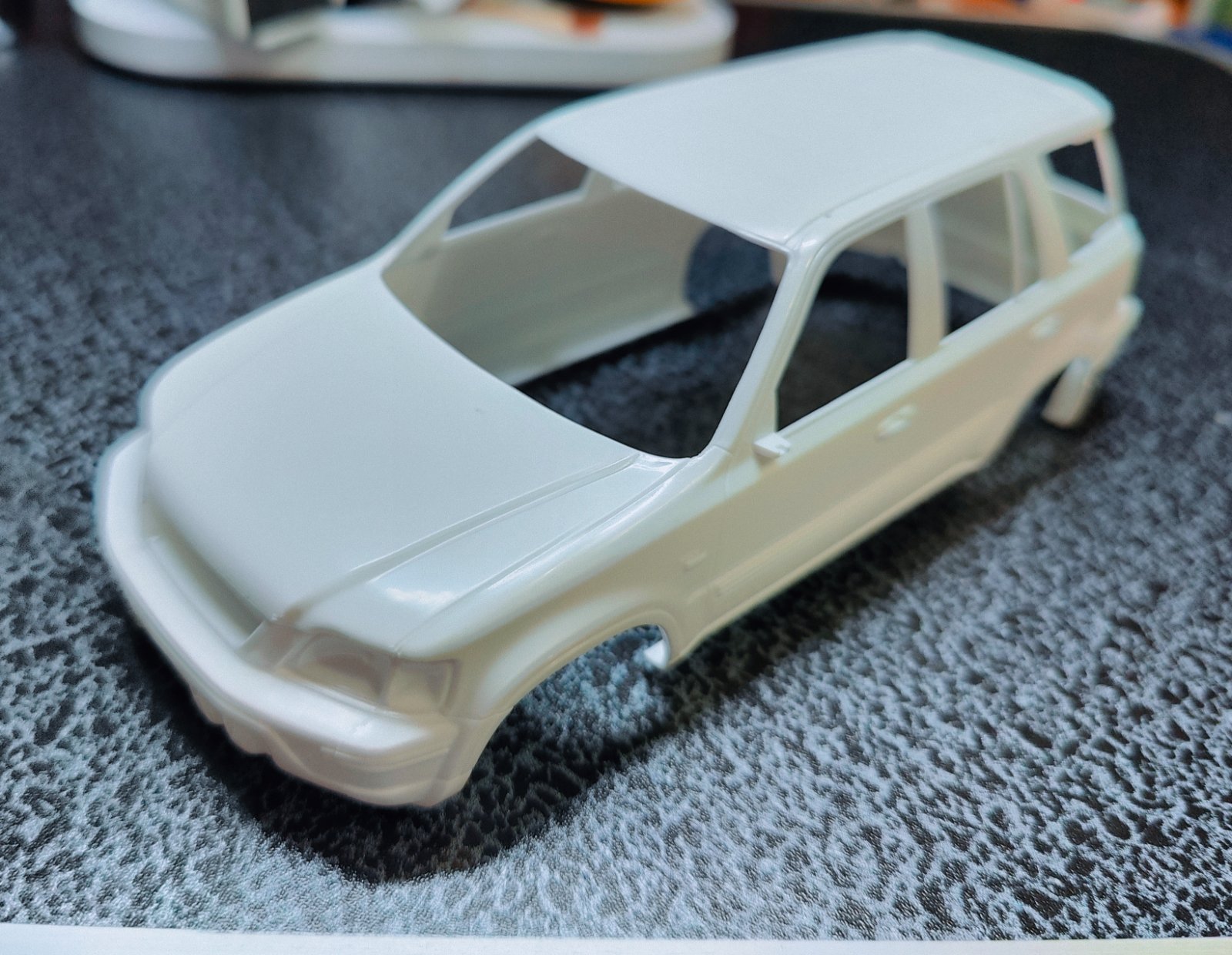

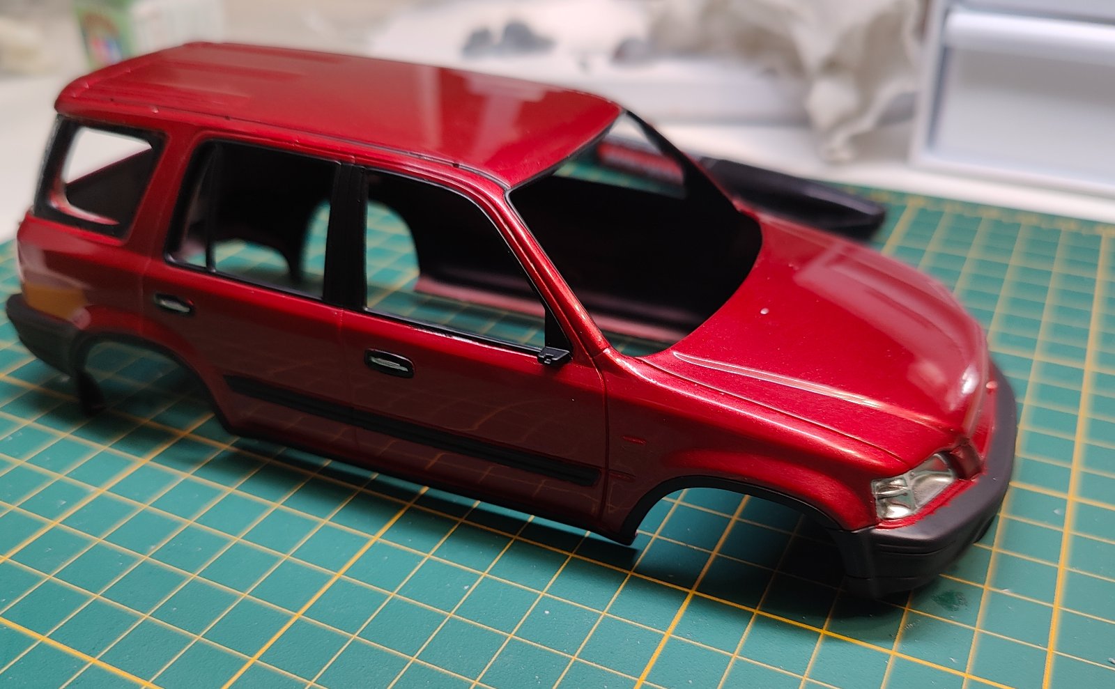

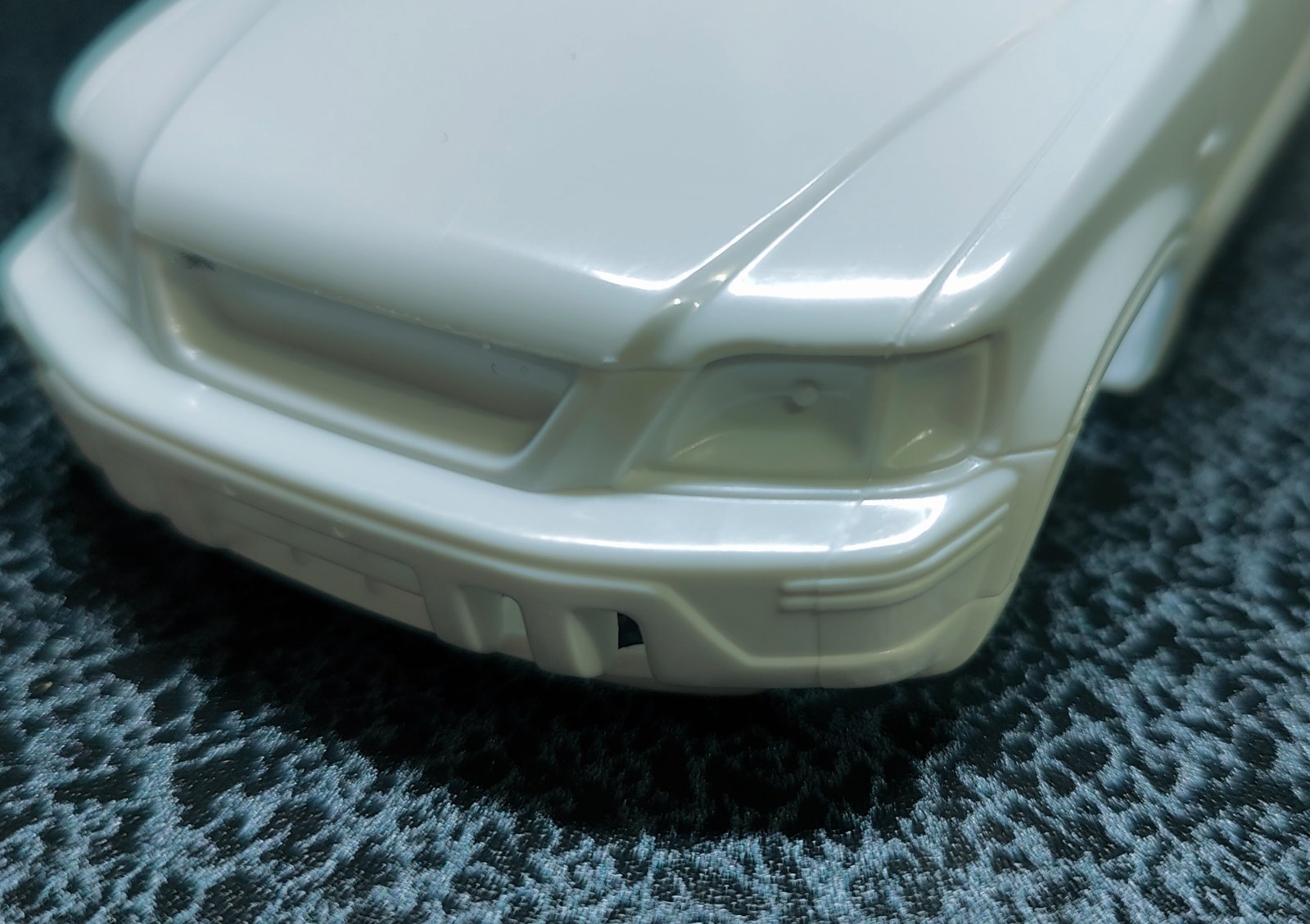

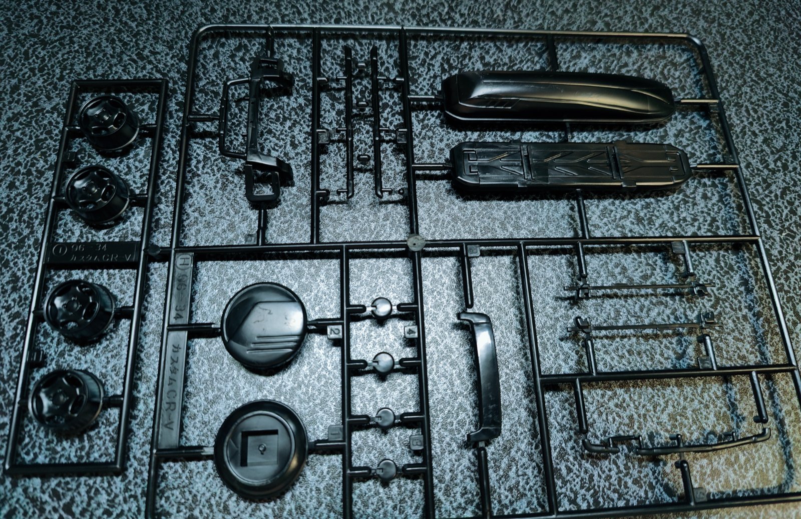

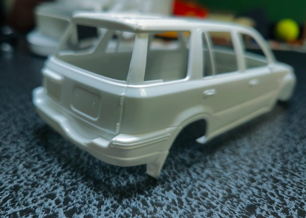

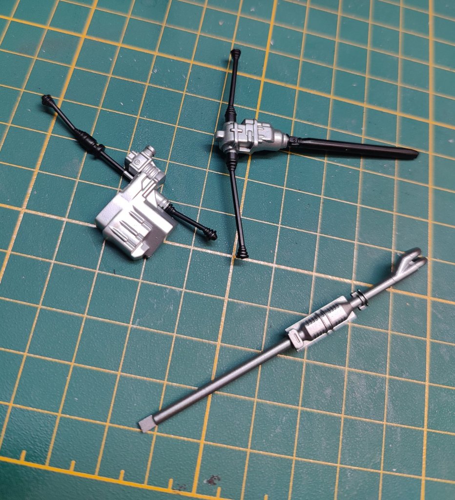

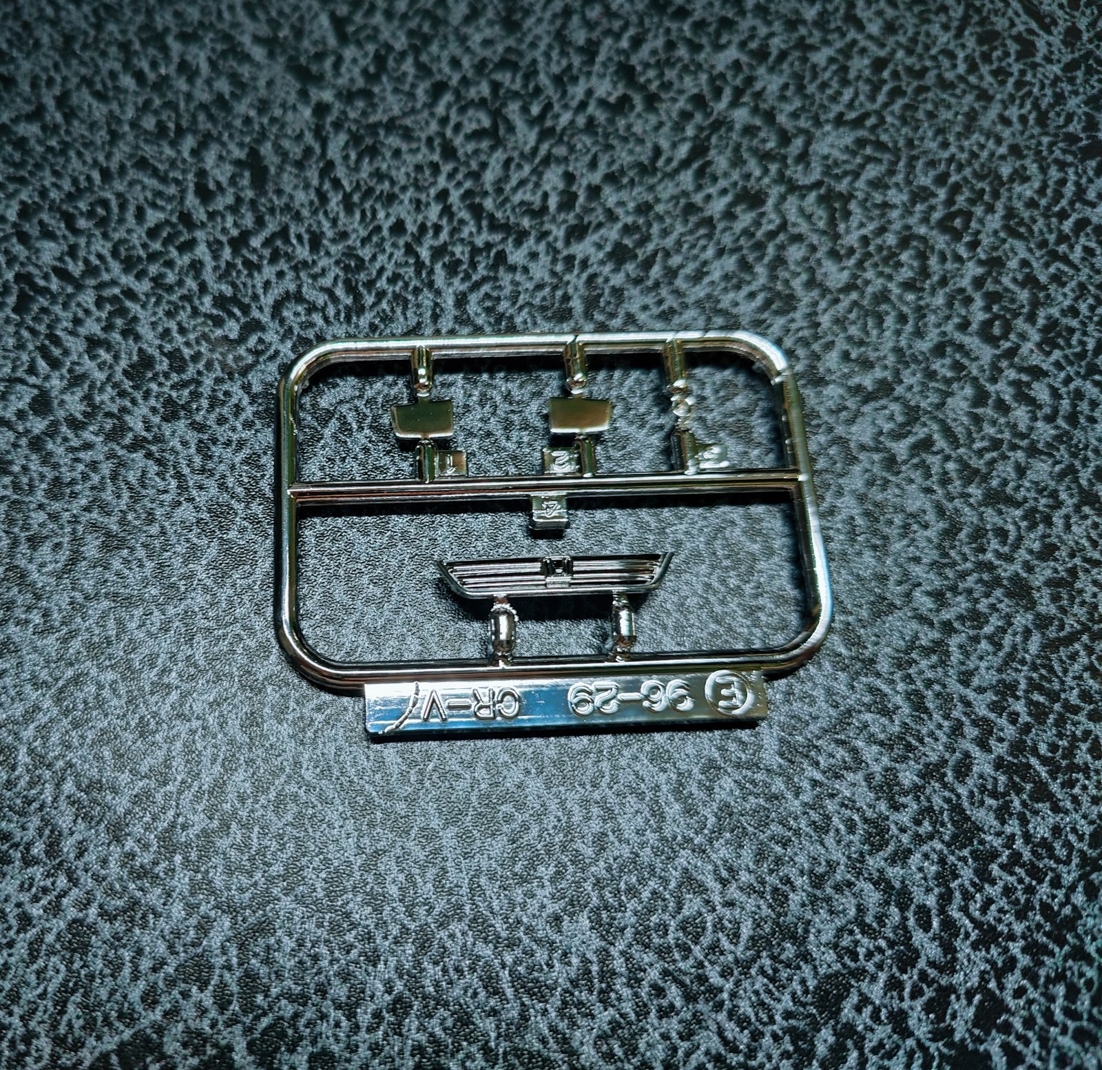

Популярный пост Delop 299 Опубликовано 5 Jan 2026, 16:15:08 Популярный пост Жалоба Поделиться Опубликовано 5 Jan 2026, 16:15:08 (изменено) Всем доброго вечера! Пришла моя "хотелка", которую искал очень долго и по случайности нашел в соседнем городе. Желание собрать данную модель, зрело очень давно и вот коробочка в руках Содержимое коробки под спойлером Спойлер Цвет будет такой Дверные ручки оставлю наверное как есть. Повторитель поворота на крыле от копирую и залью эпоксидной. Заднюю сетку на сиденьях попробую переделать, а так же подголовники. Основные доработки планируются в салоне Салонные стойки попробую изготовить Дверные карты доработать Возможно ручки переделаю. Здесь они даны сплошными В оригинале, ручки идут трубками Заменить имитацию ламп на тянутый литник Сложновато "женитьба" происходит. С панелями салона придется помучиться. Работы тут много намечается. Изменено 5 Jan 2026, 16:59:53 пользователем Delop 7 Ссылка на сообщение Поделиться на другие сайты

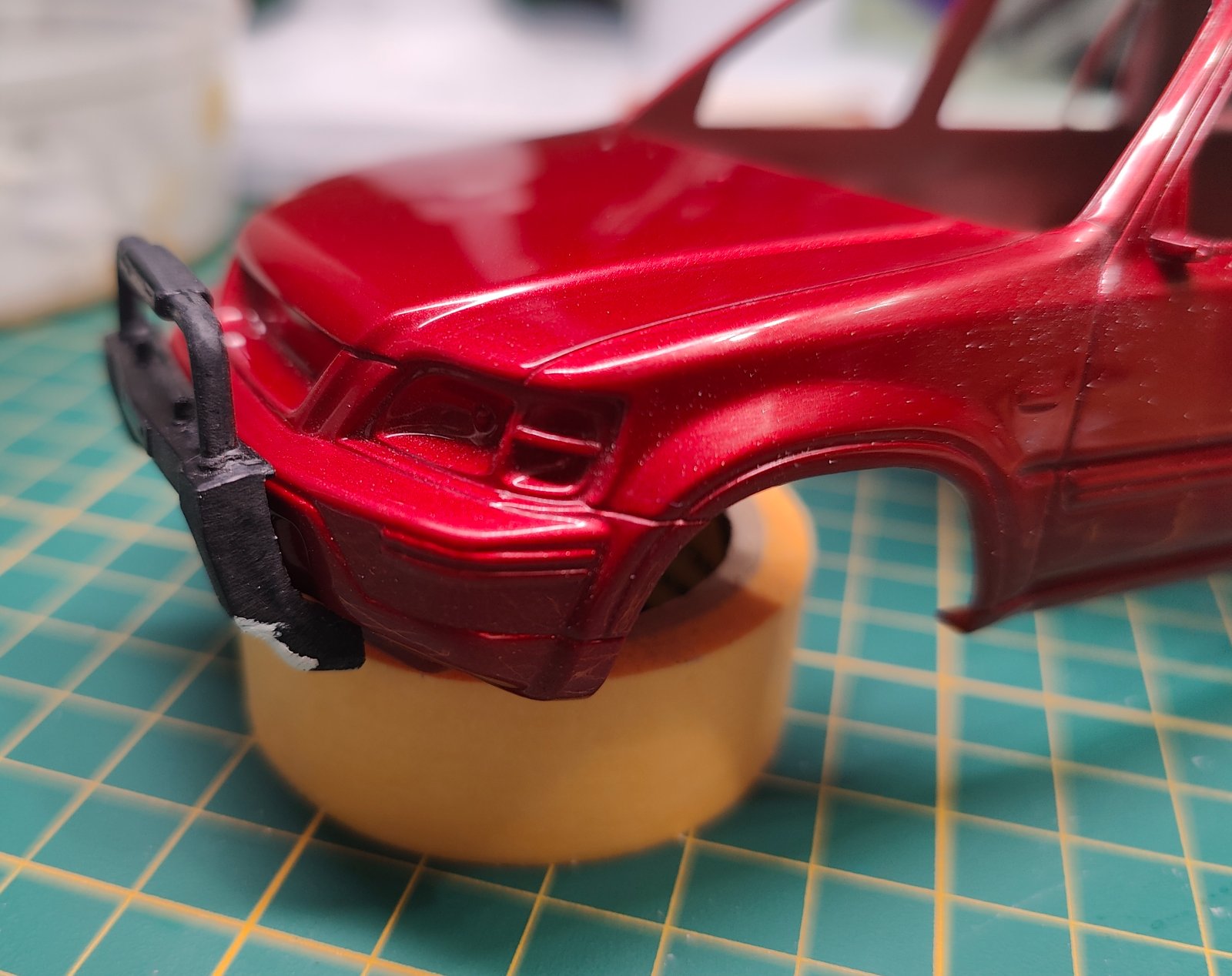

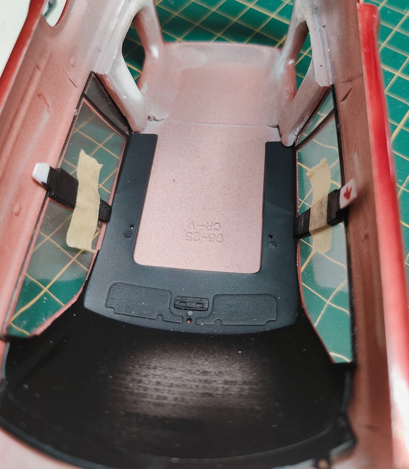

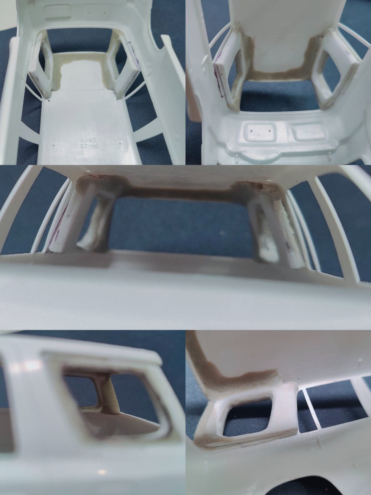

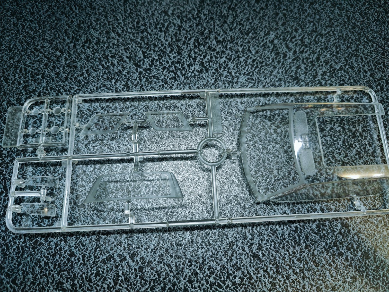

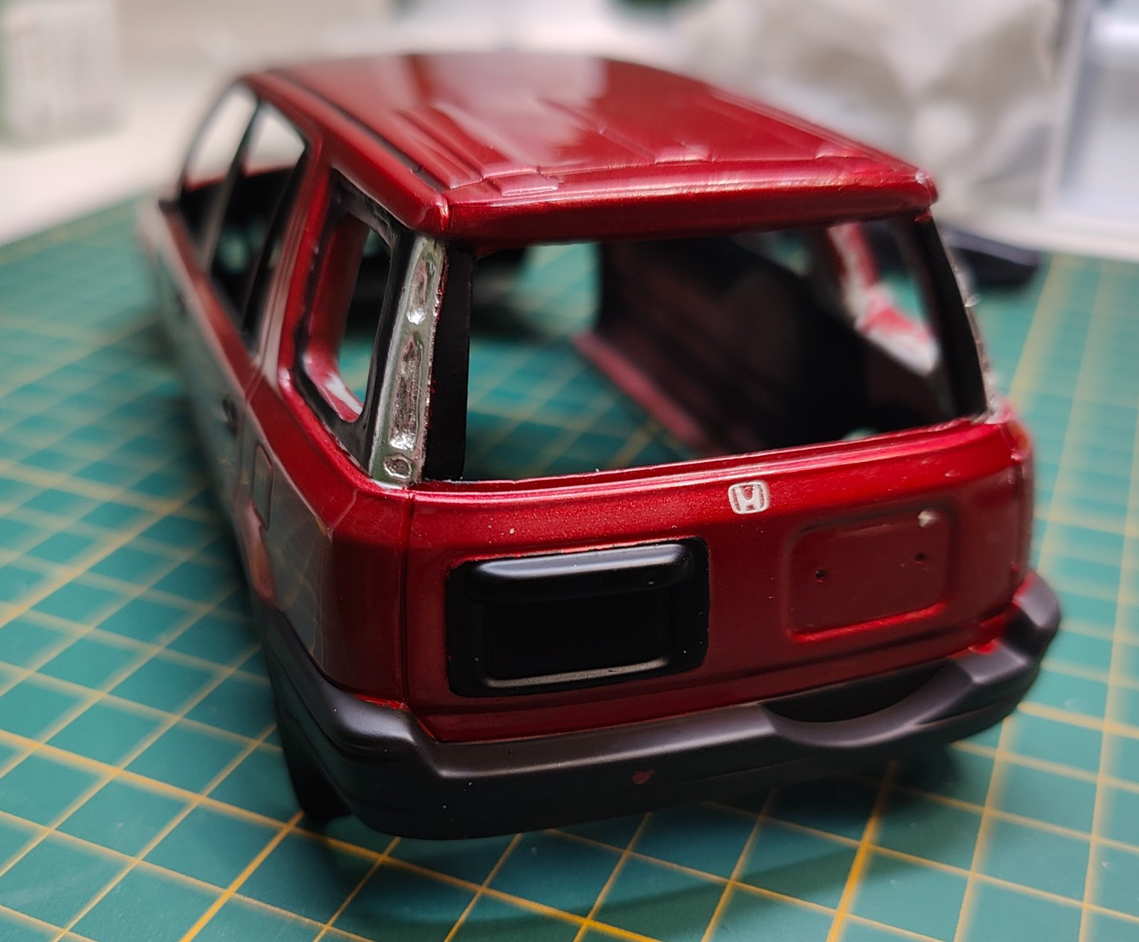

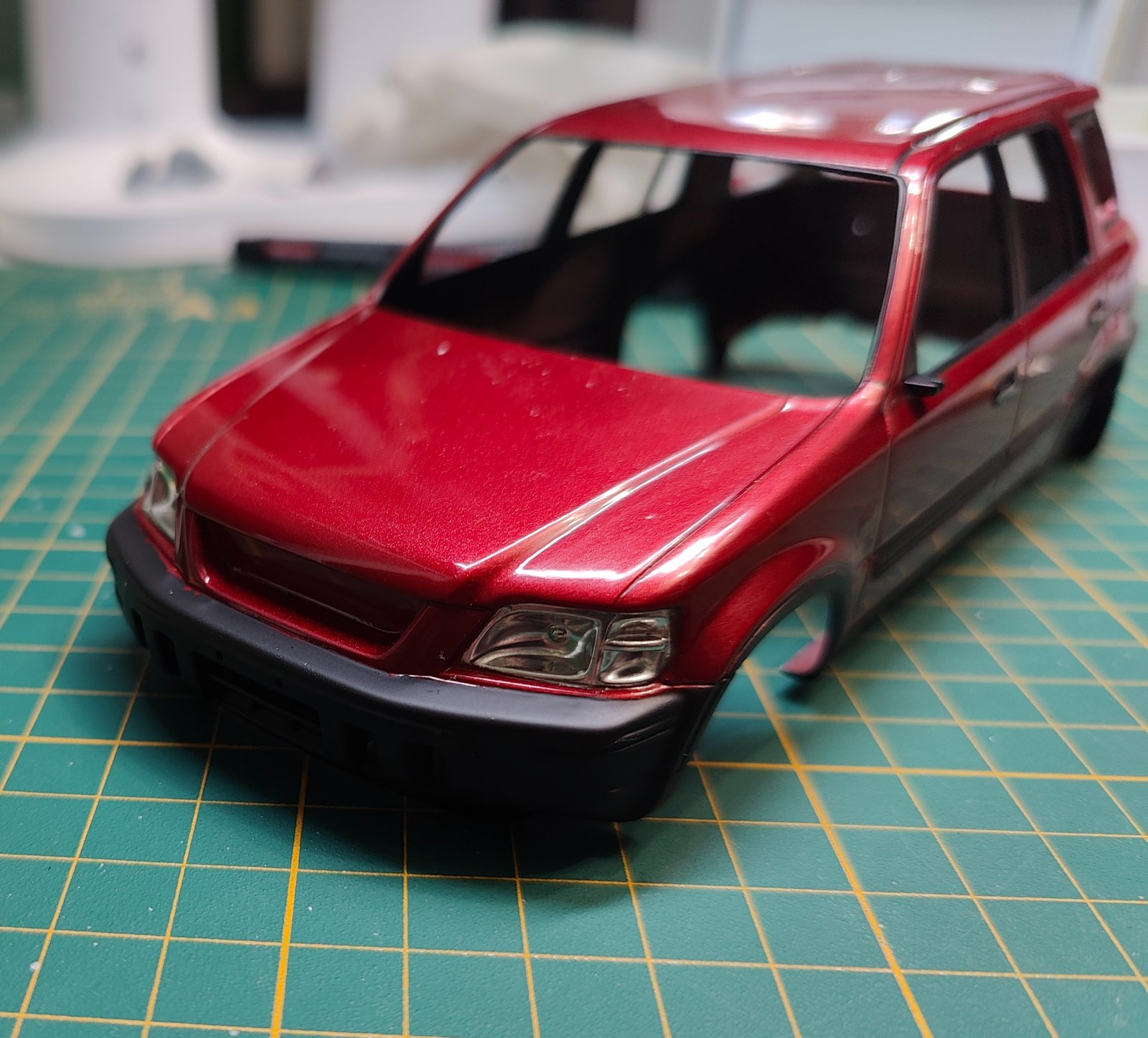

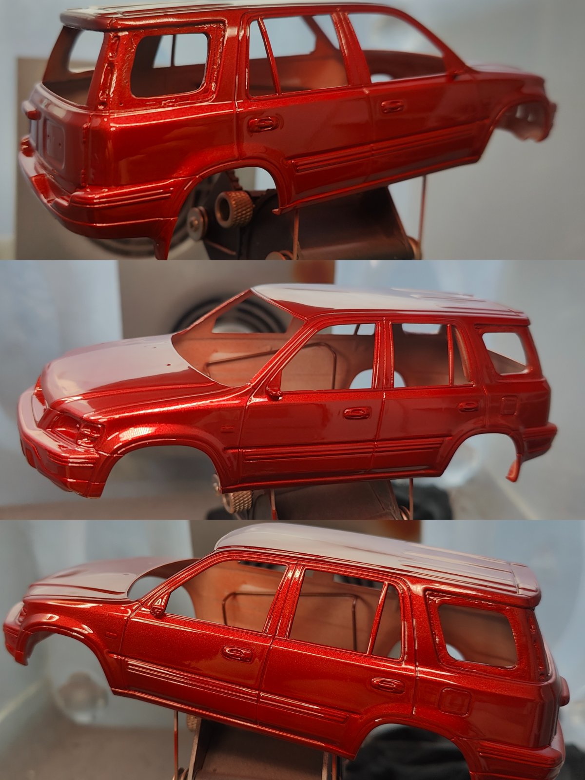

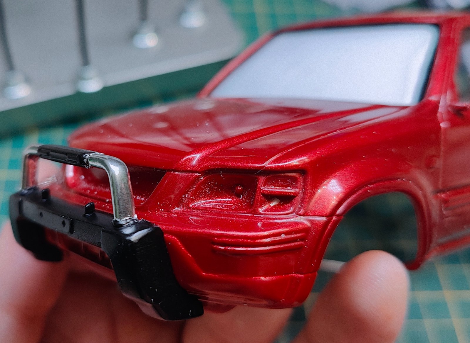

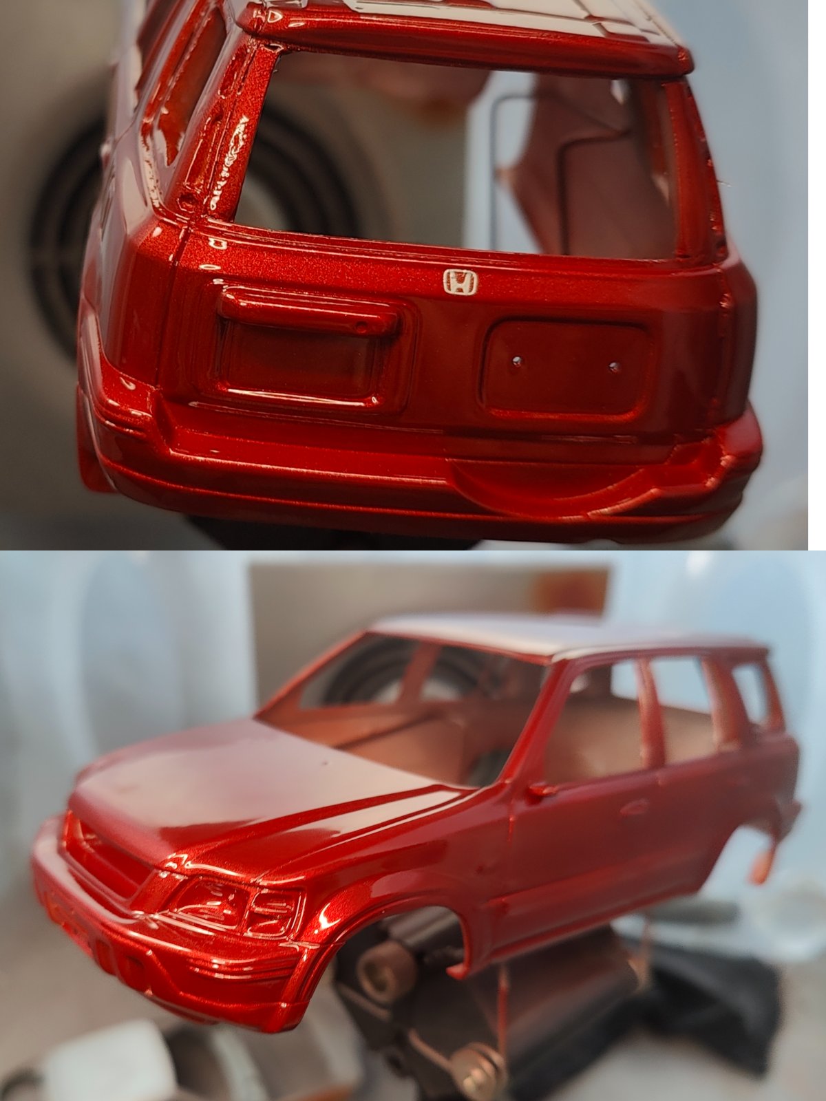

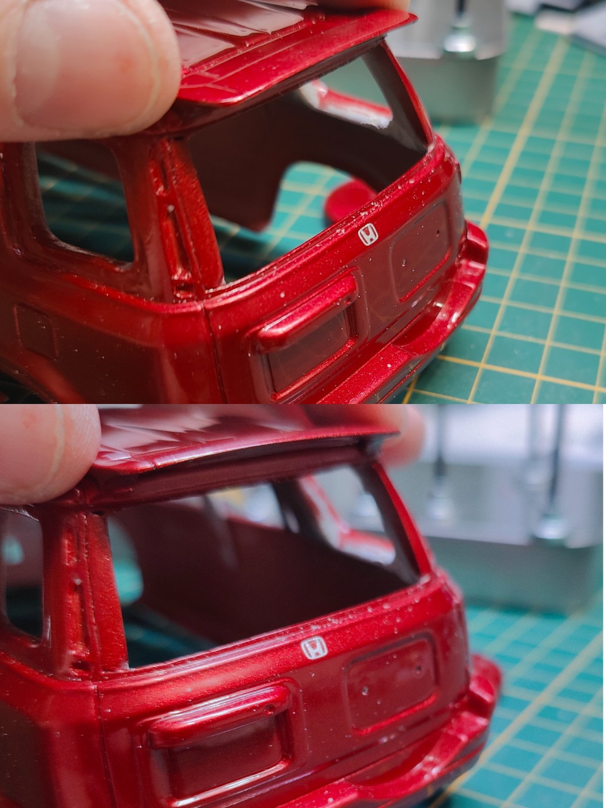

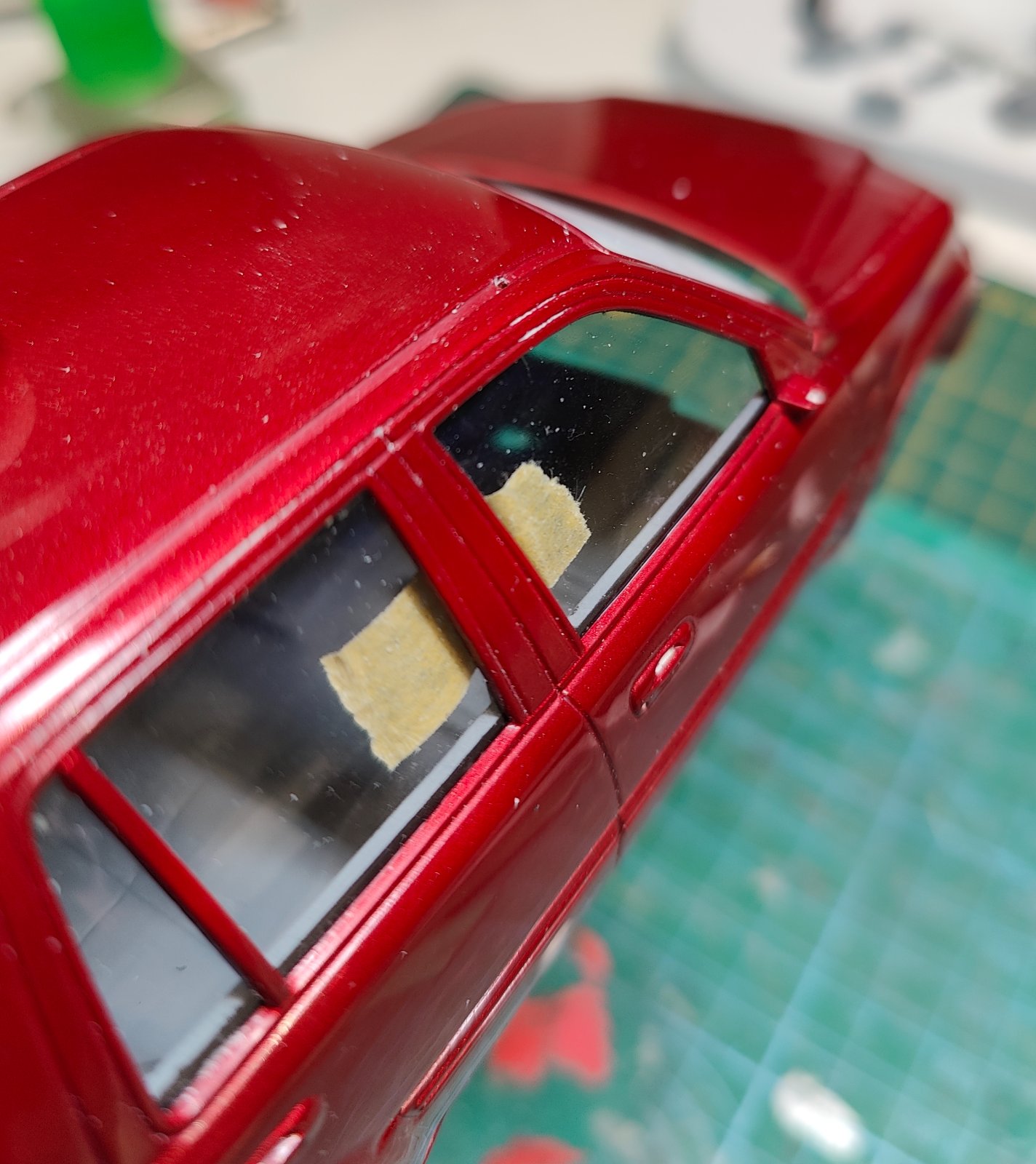

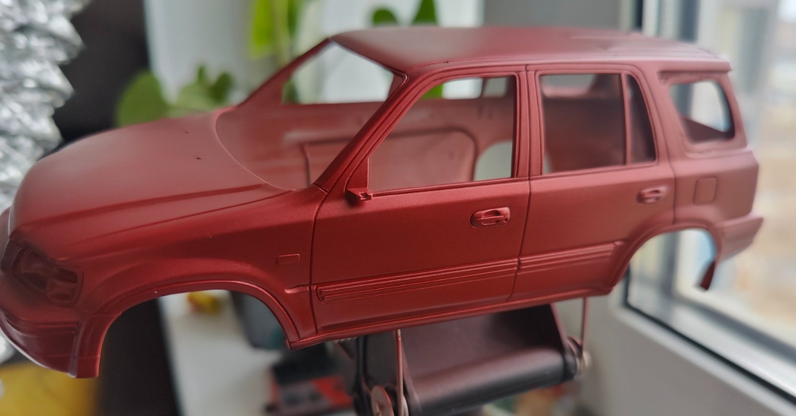

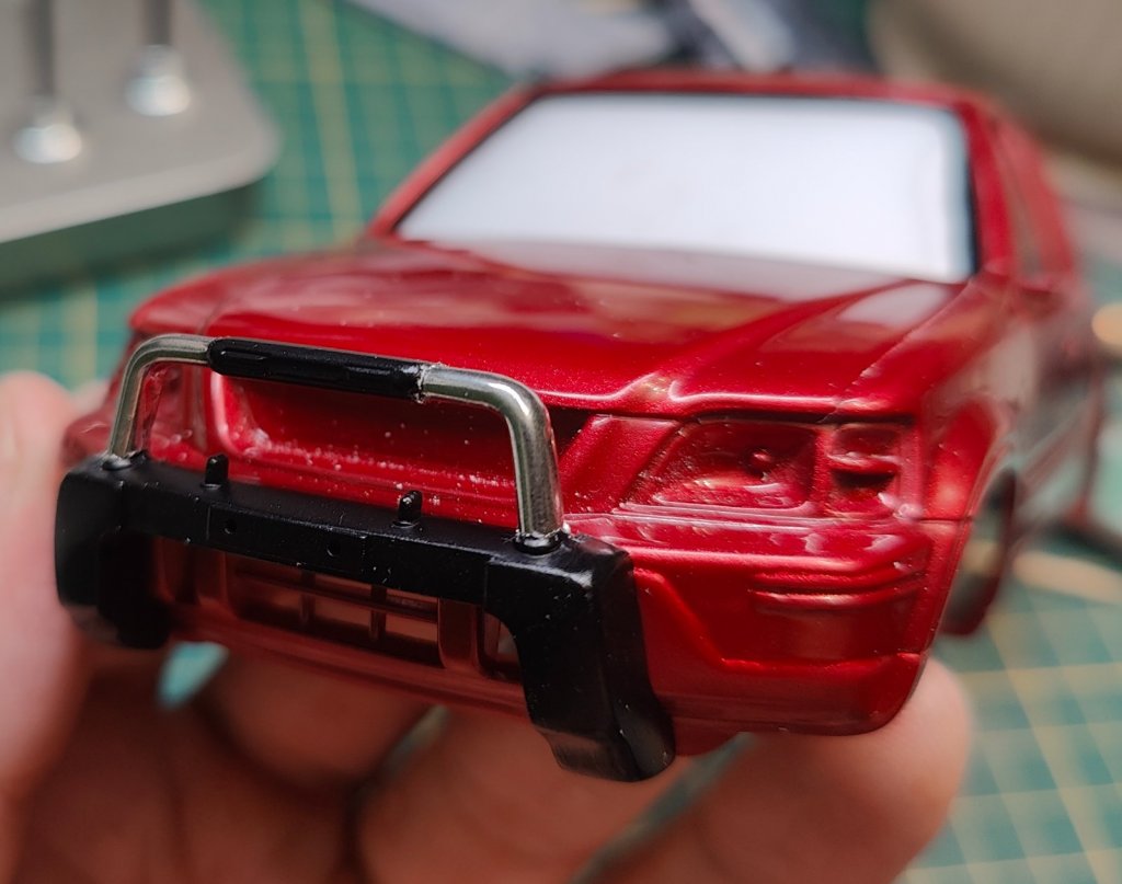

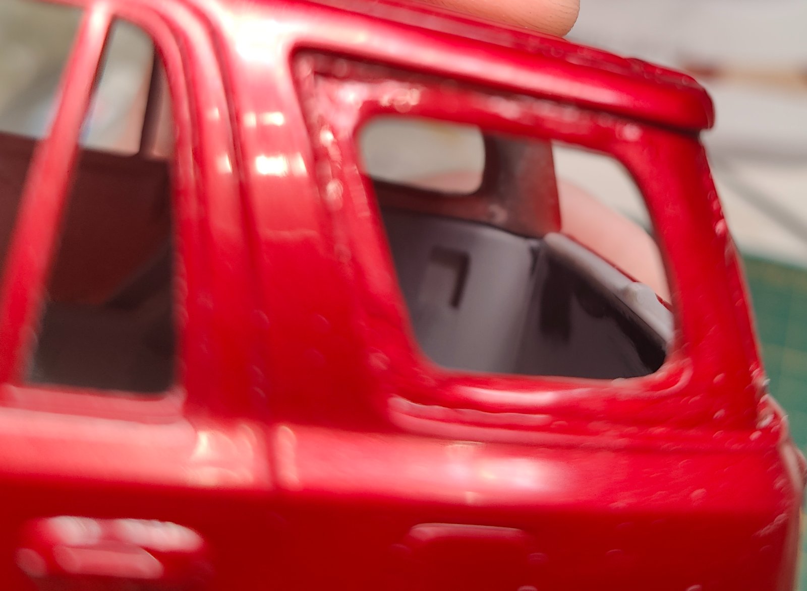

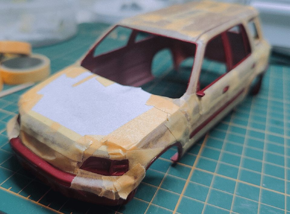

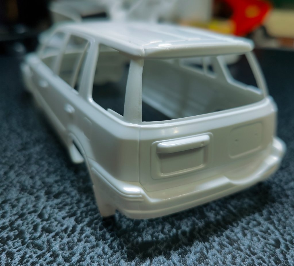

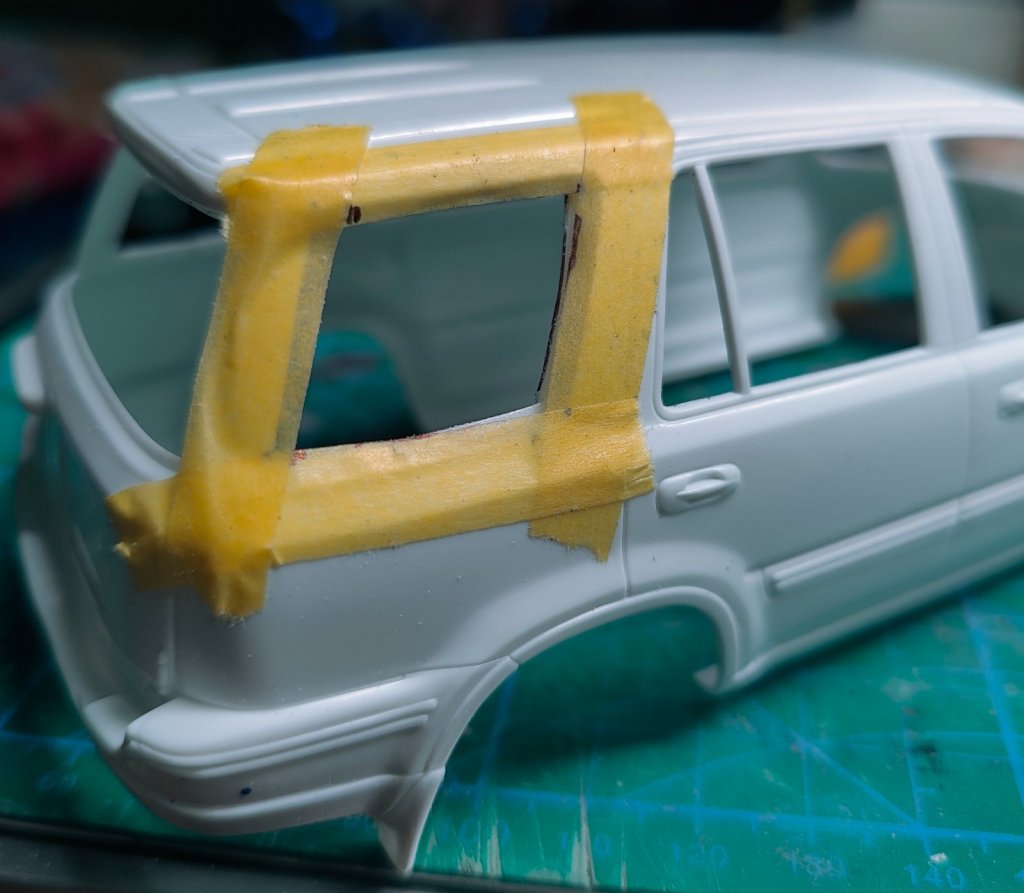

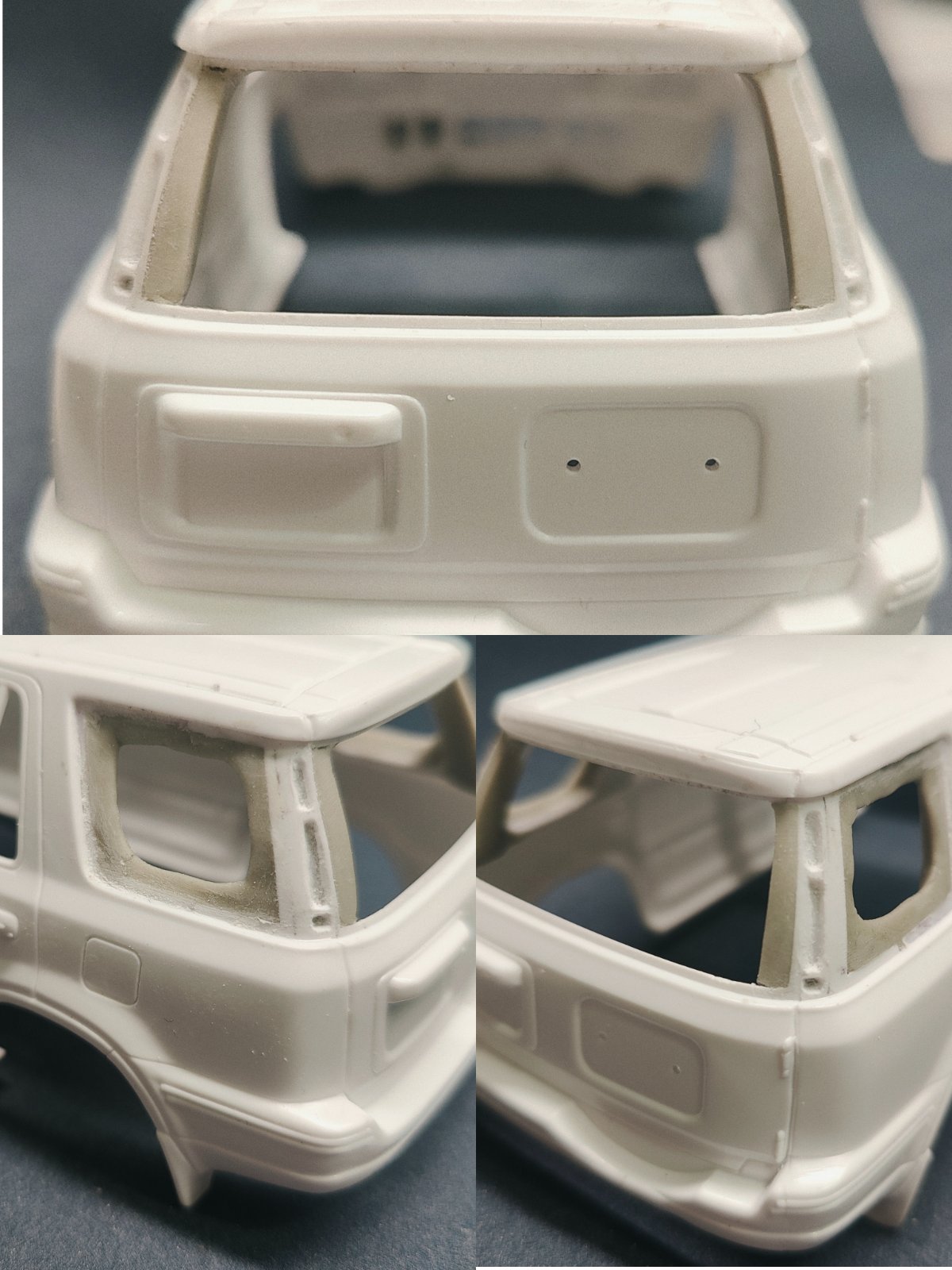

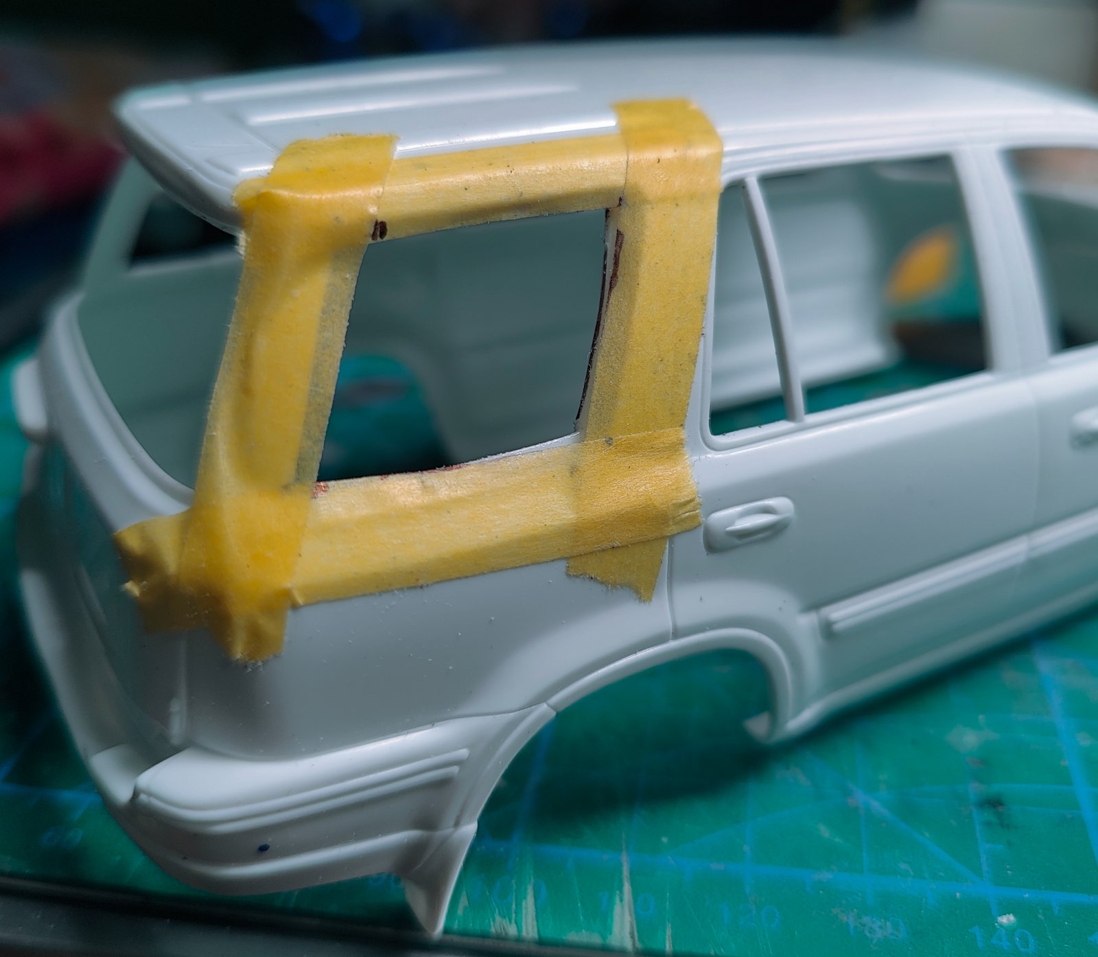

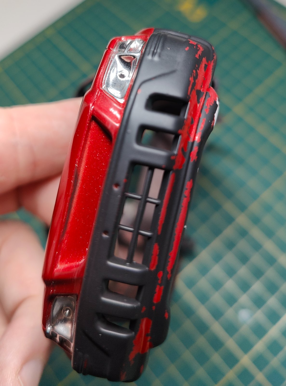

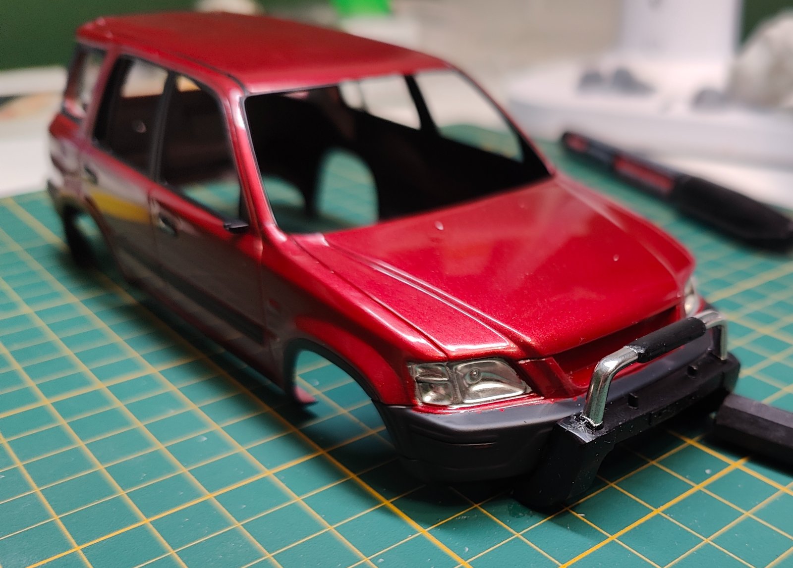

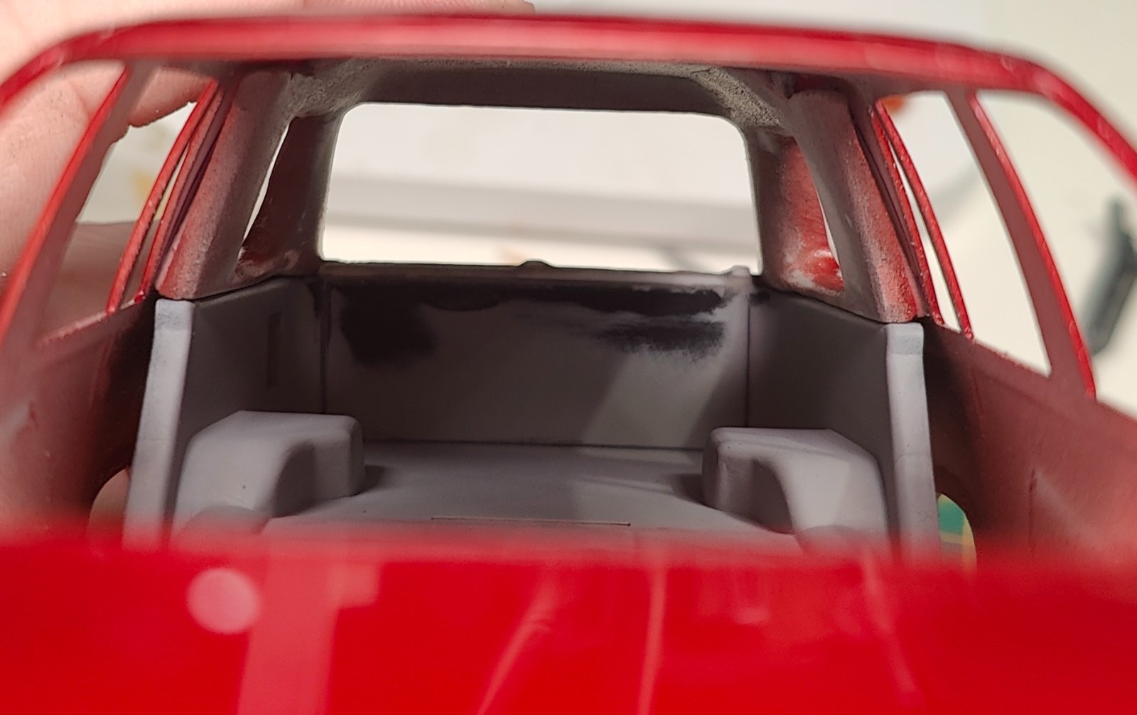

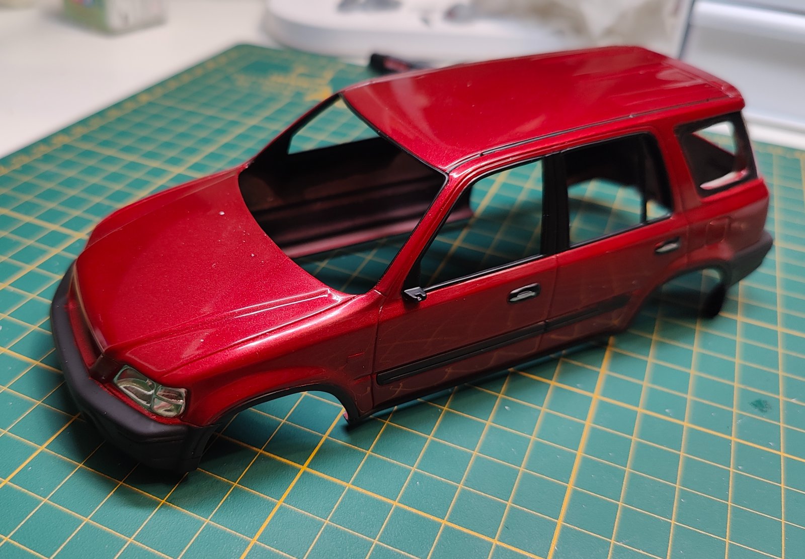

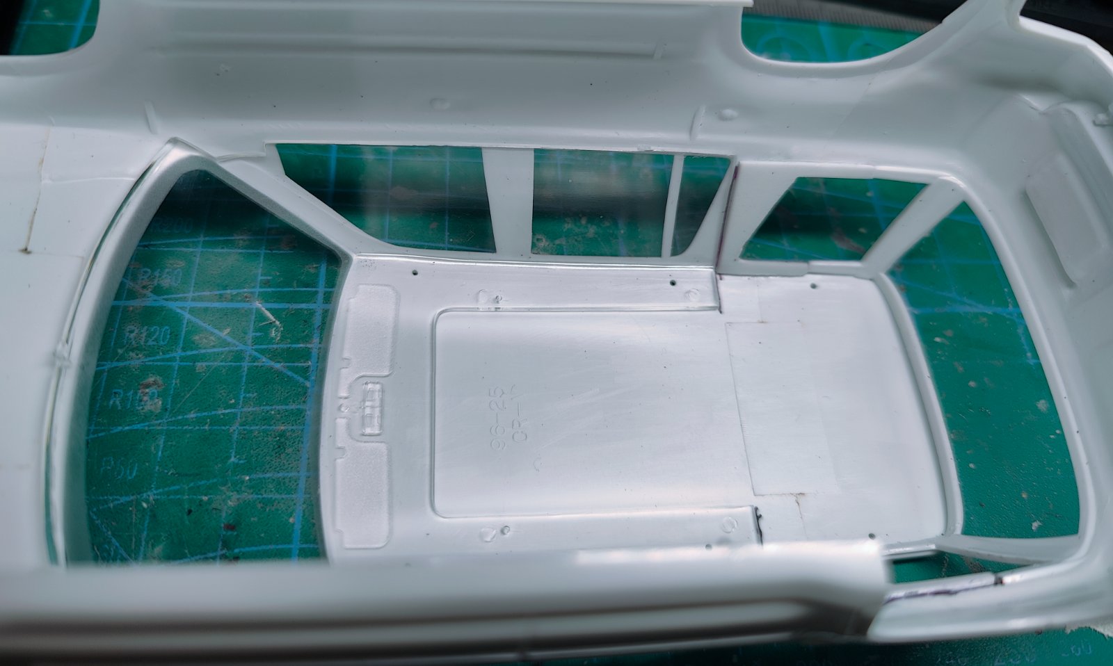

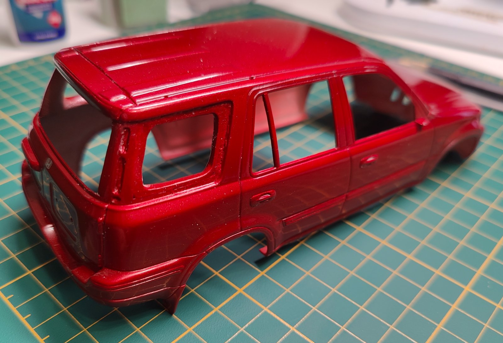

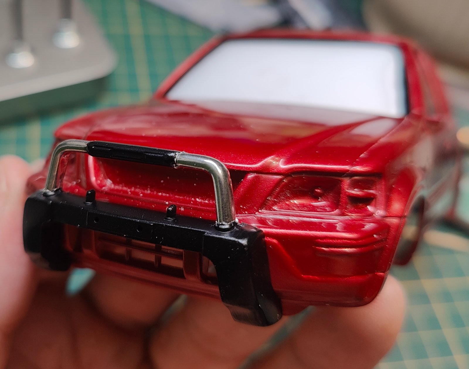

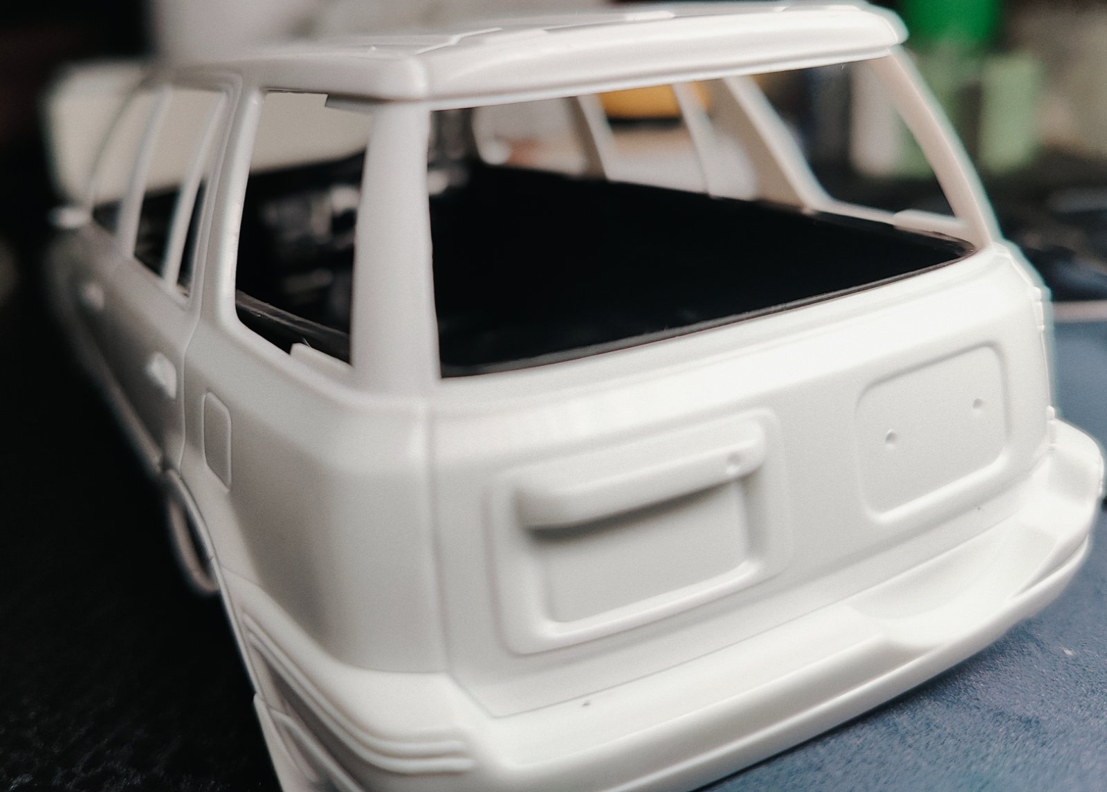

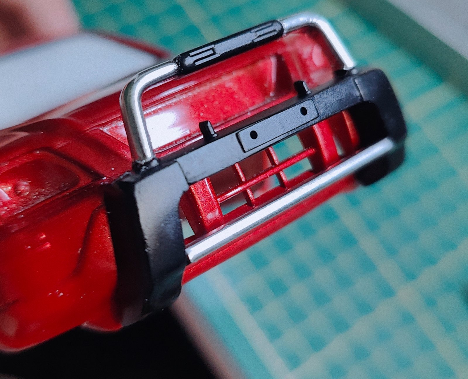

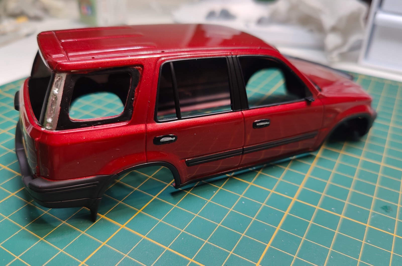

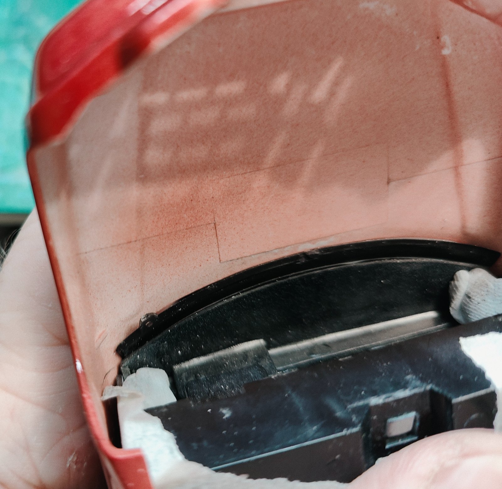

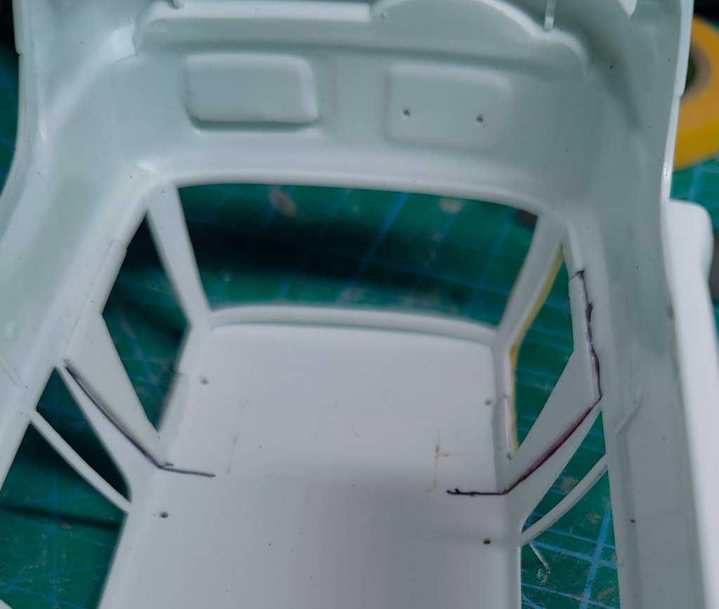

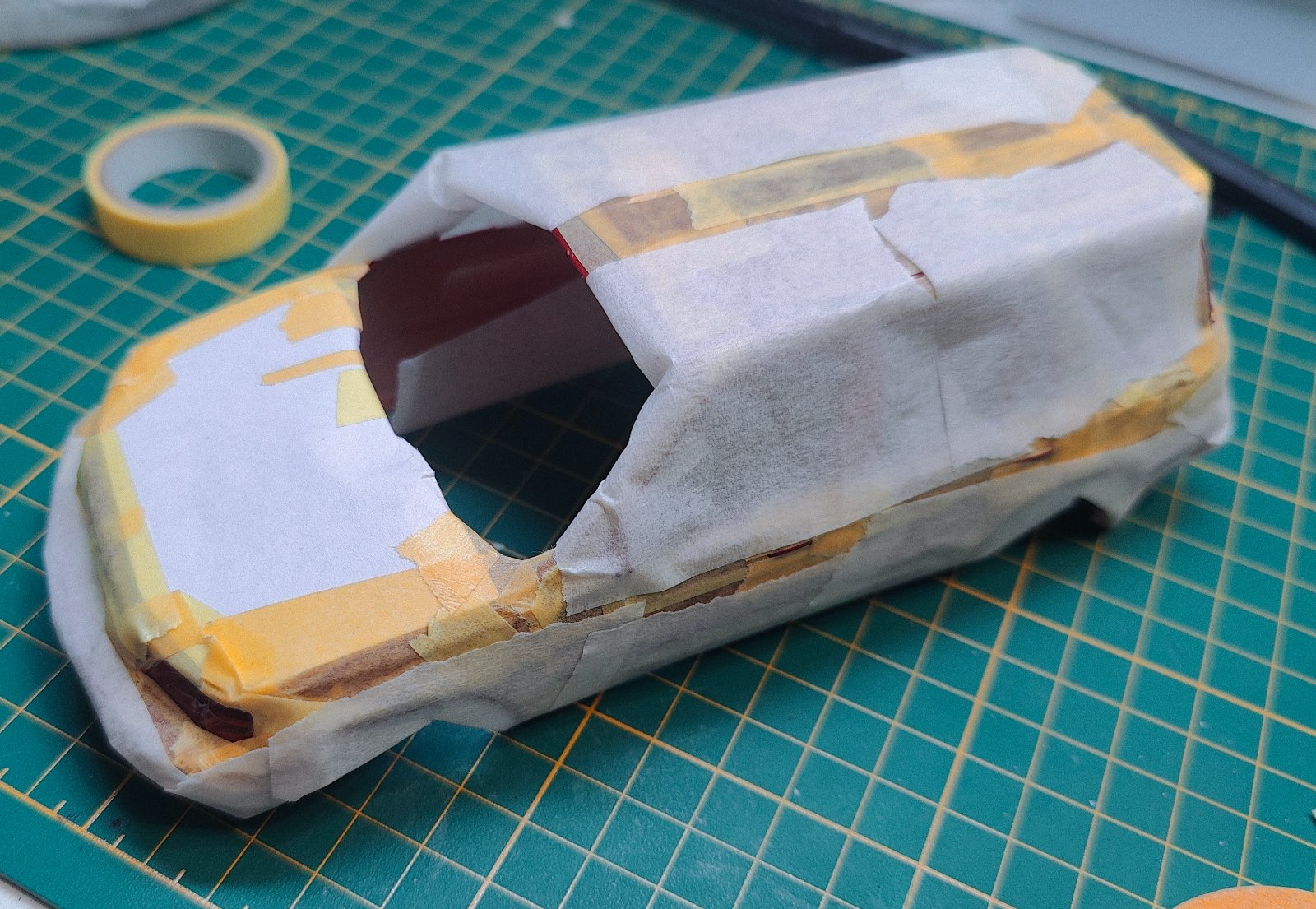

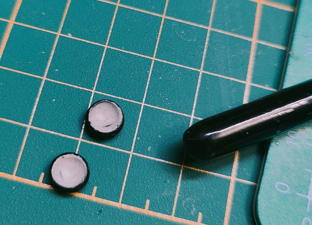

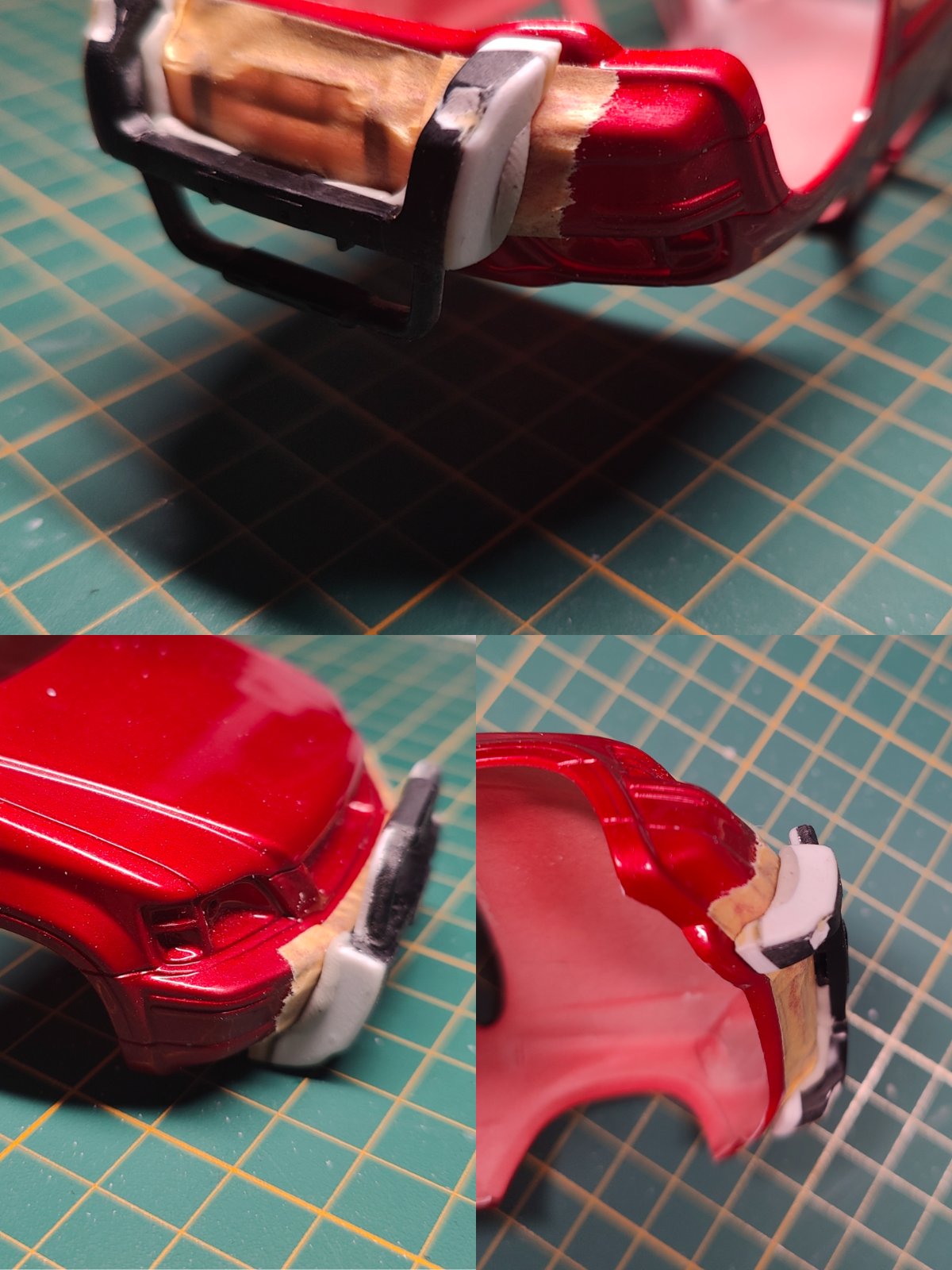

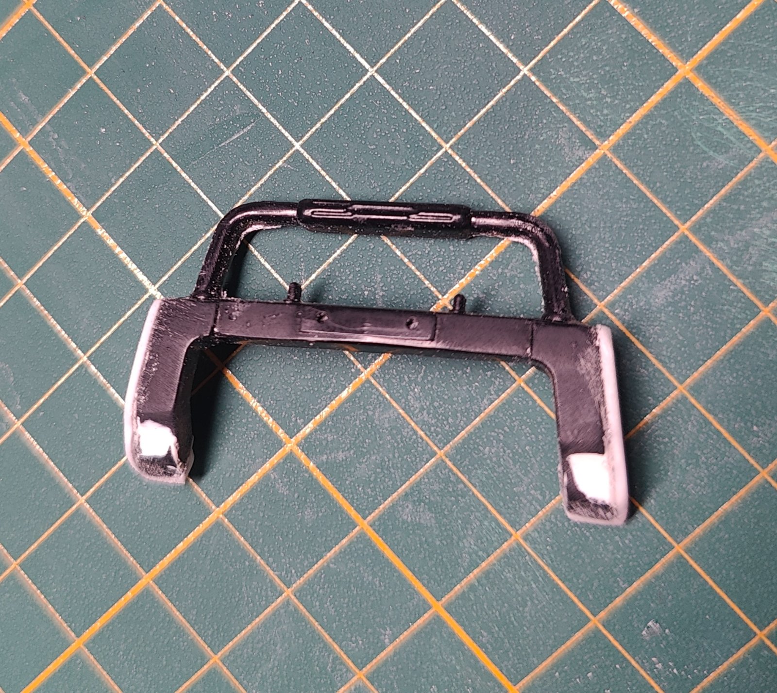

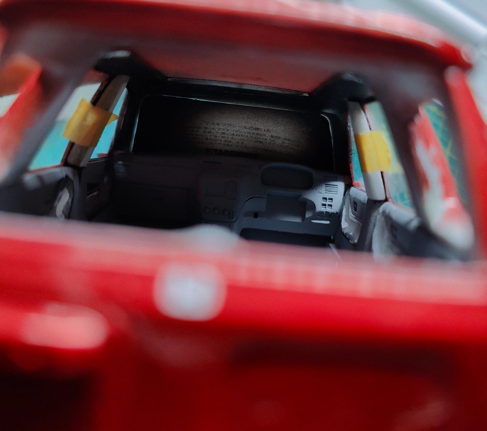

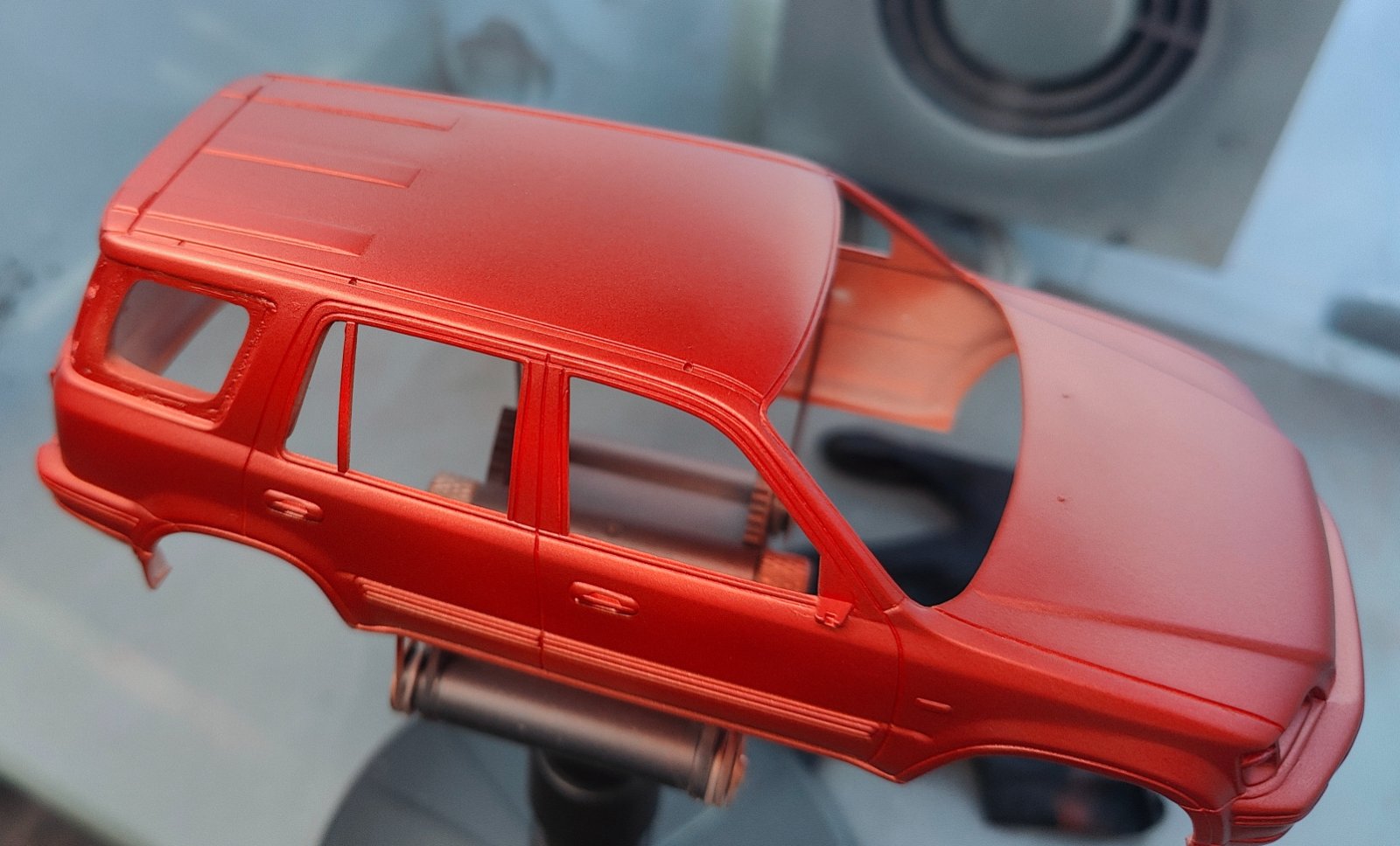

Популярный пост Delop 299 Опубликовано 22 Mar 2026, 09:37:00 Автор Популярный пост Жалоба Поделиться Опубликовано 22 Mar 2026, 09:37:00 Всем привет! Не много процесса. Разметил скотчем грани, где заканчивается обшивка салона в багажнике Вставил стекло И к стеклу начал подгонять пластик Дальше накинул ещё несколько слоев пластика и 2к шпаклёвку Разметил на остеклении грани и покрасил шелкографию В дальнейшем, проще стало ориентироваться по шелкографии и подгонять салонные панели. Так же попытался сделать отражатели задних фонарей Сделал вставку/разделитель поворотника в передних фарах Зашпаклевал стыки на бамперах, зашкурил, загрунтовал и покрасил И покрыл все дело лаком. Цвет не передать по фото. Пока лак будет сохнуть, займусь салоном. На этом пока всё! Всем хорошего дня! 6 Ссылка на сообщение Поделиться на другие сайты

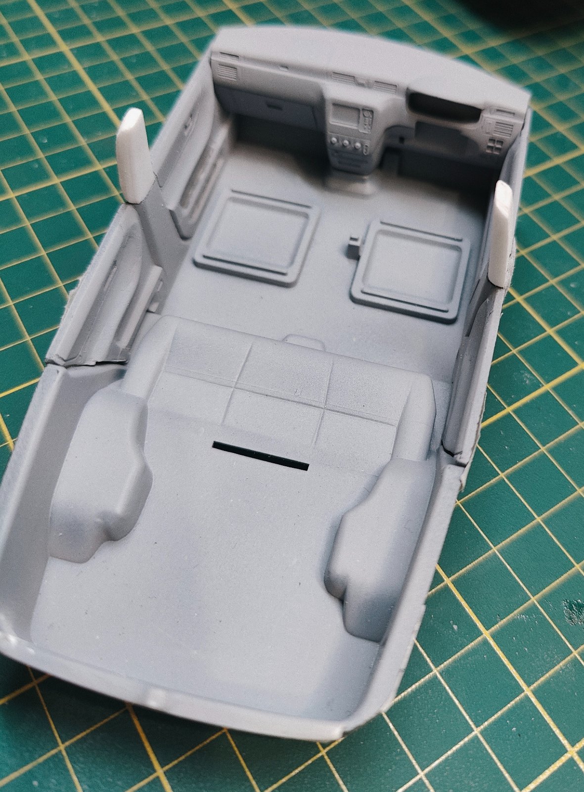

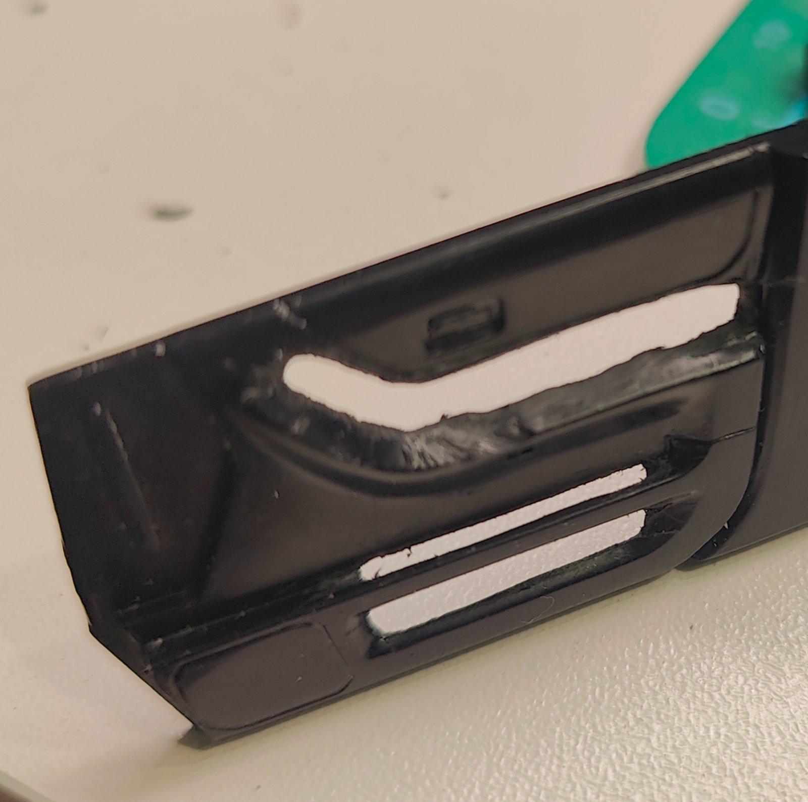

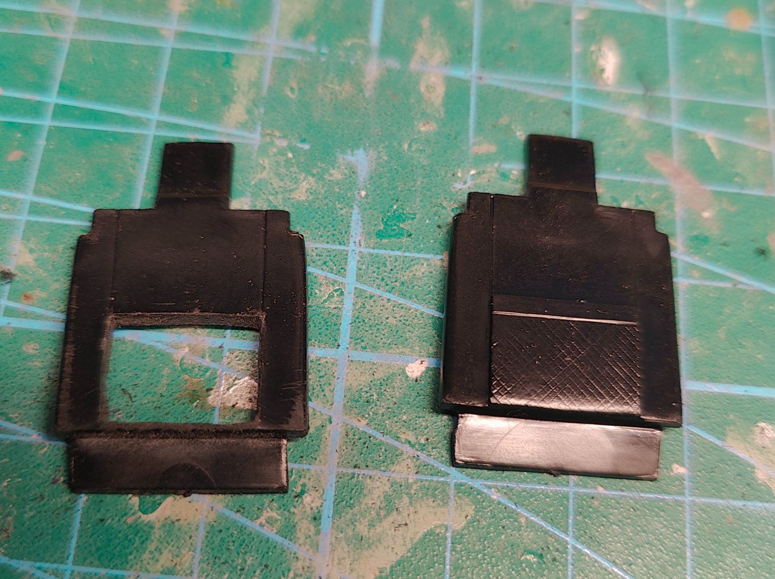

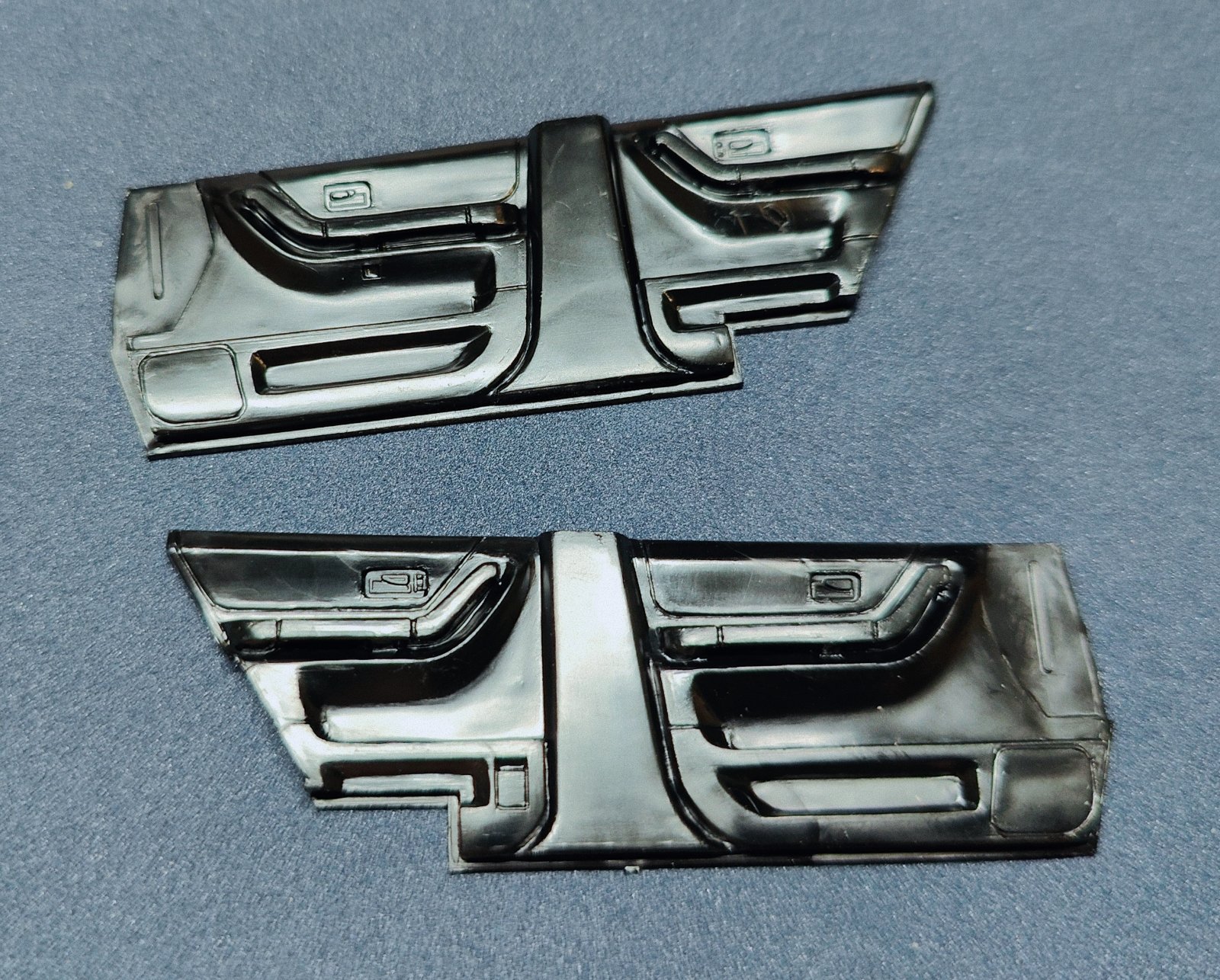

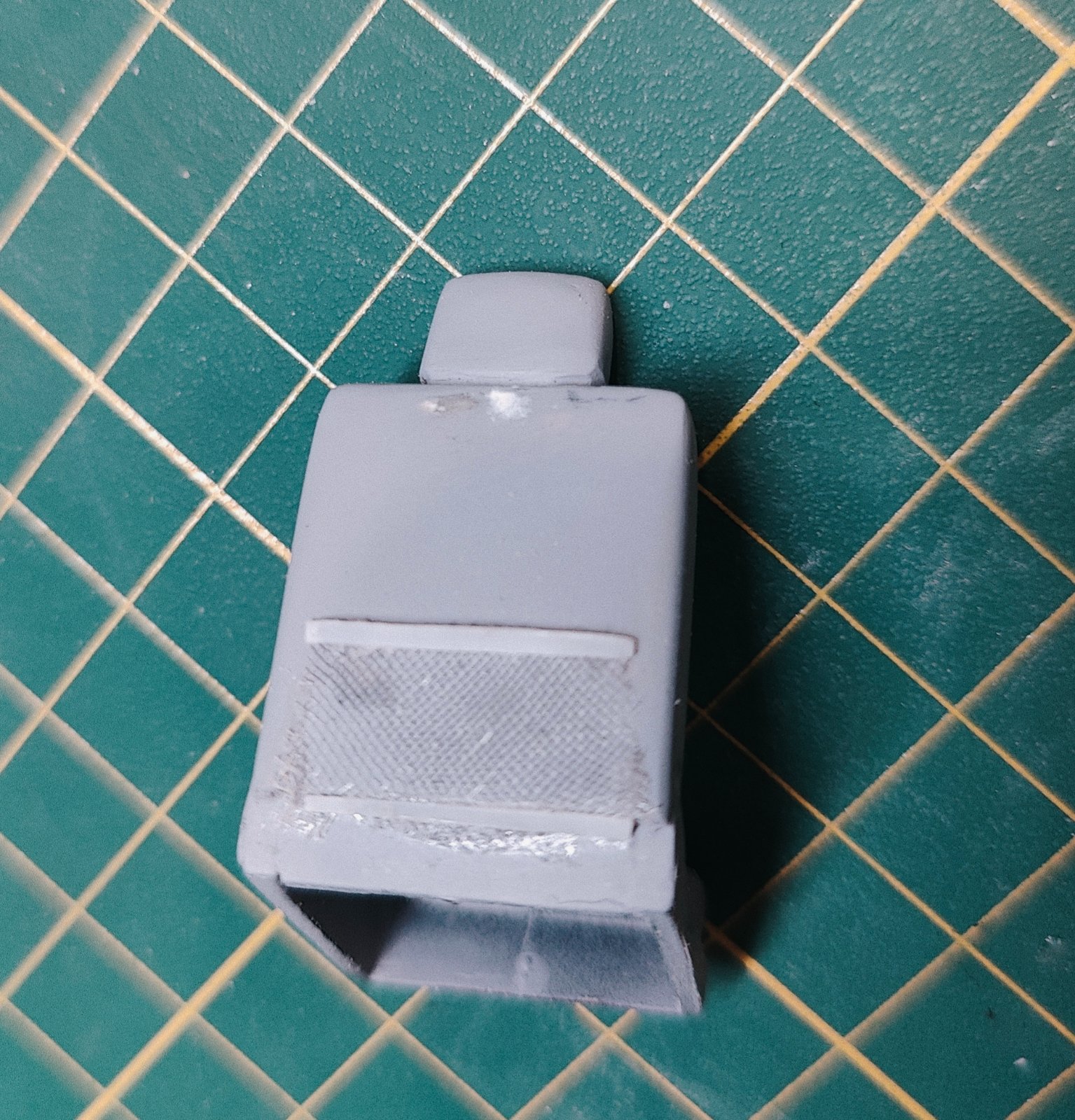

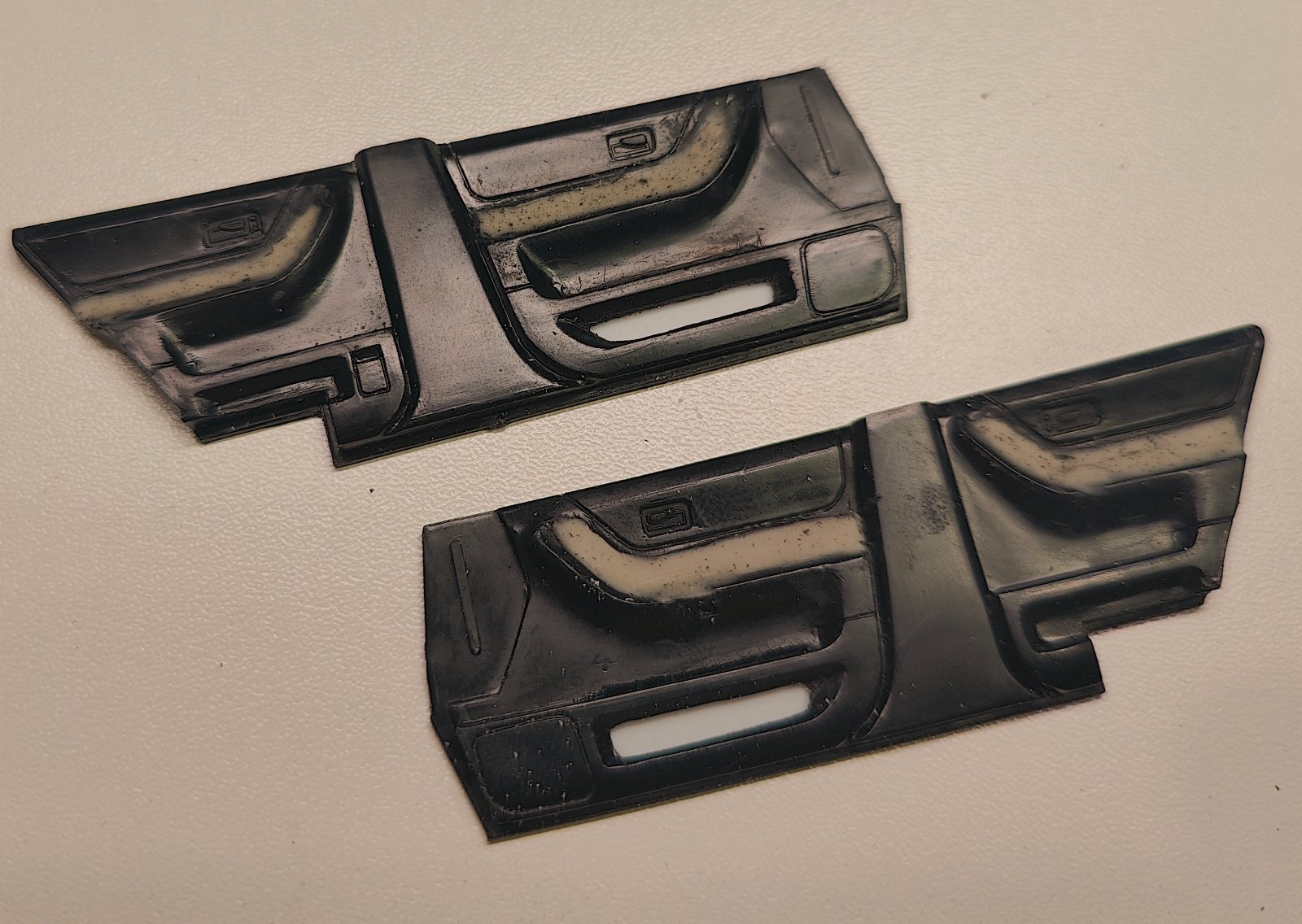

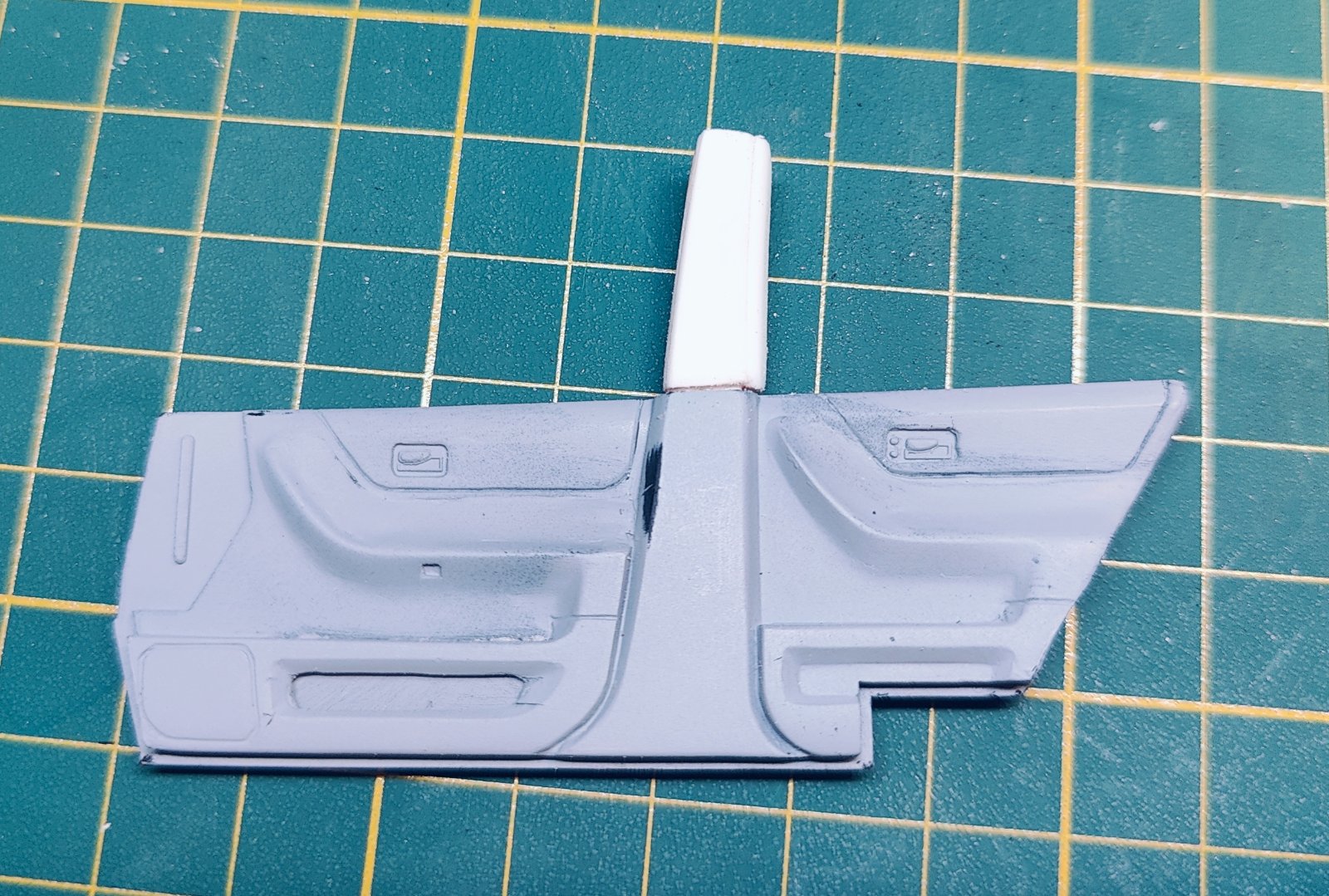

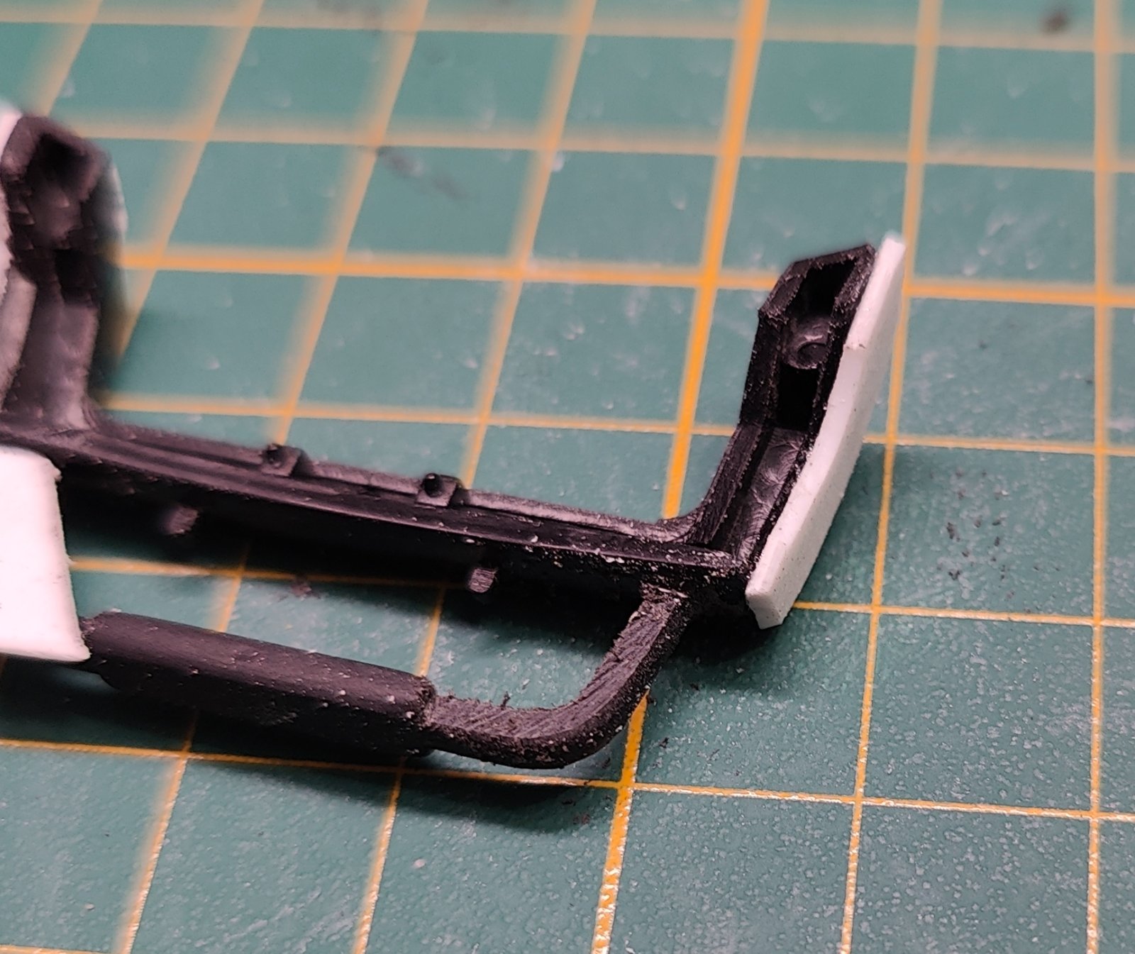

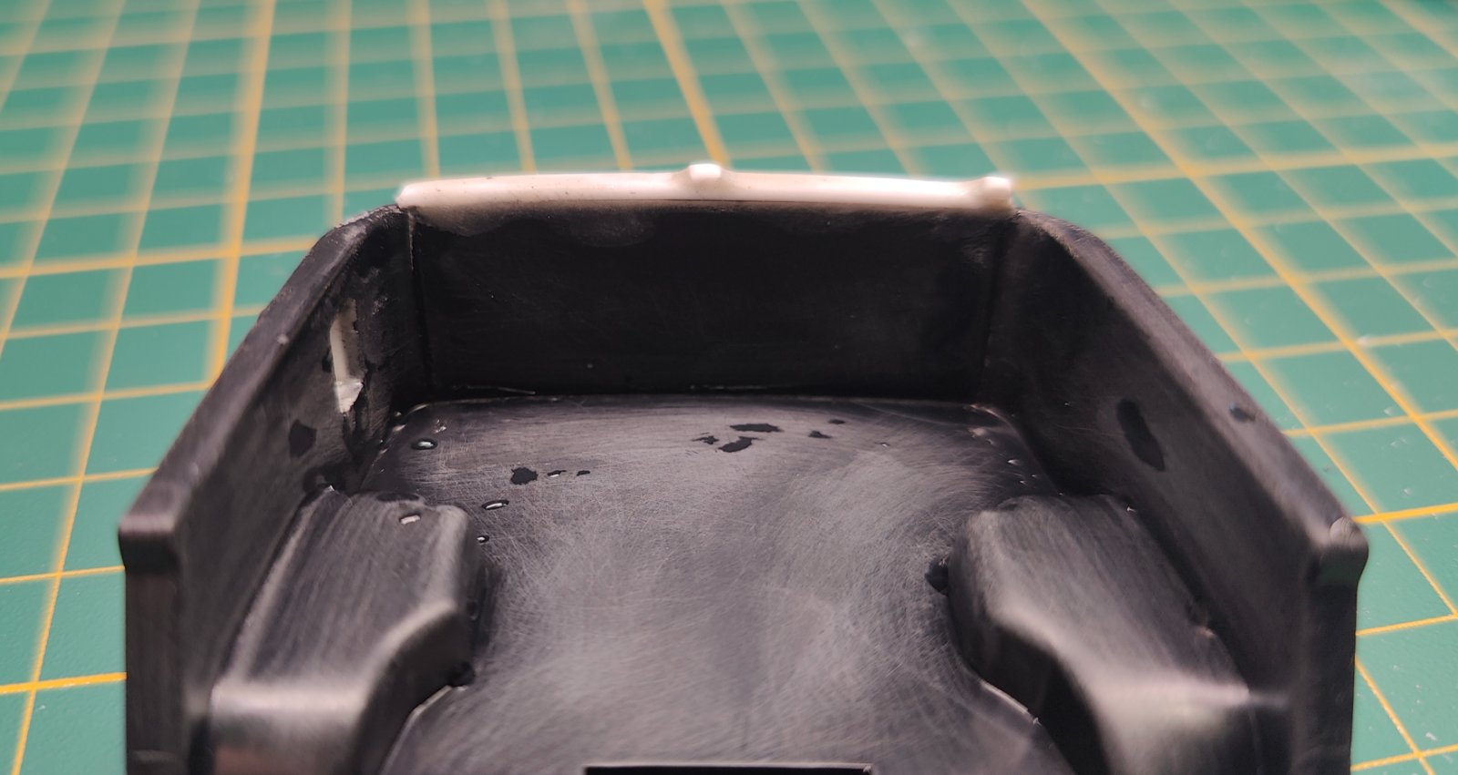

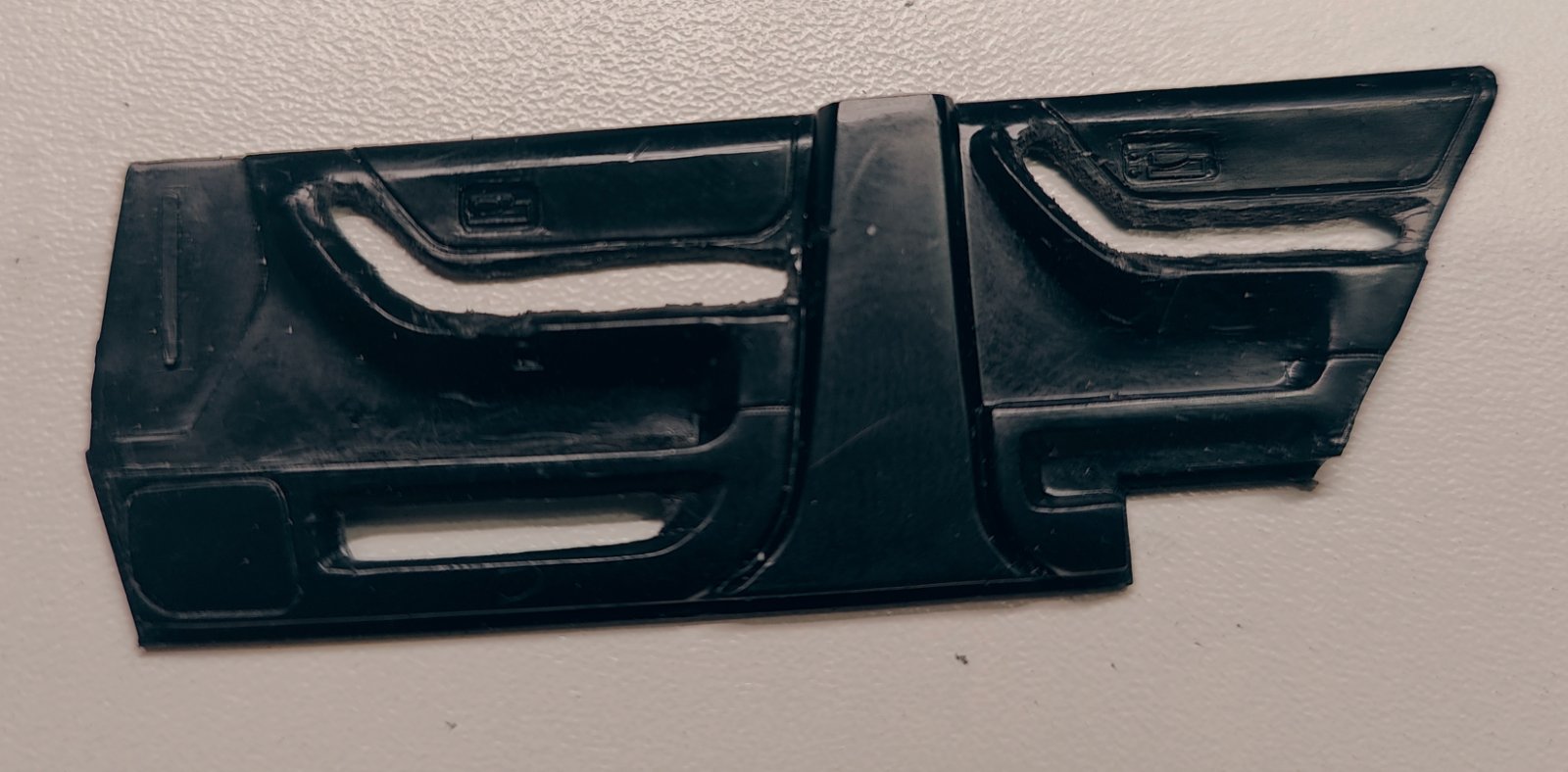

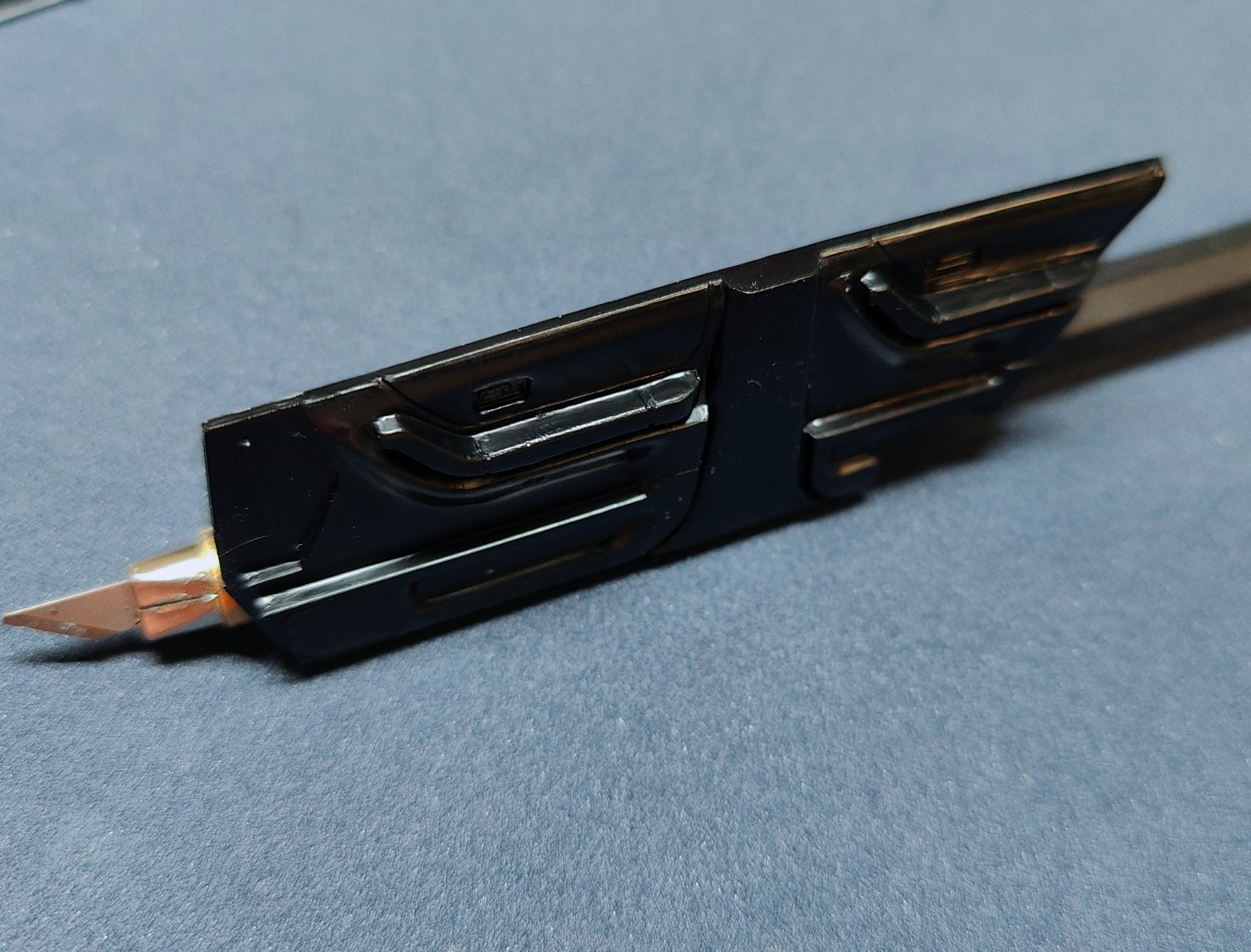

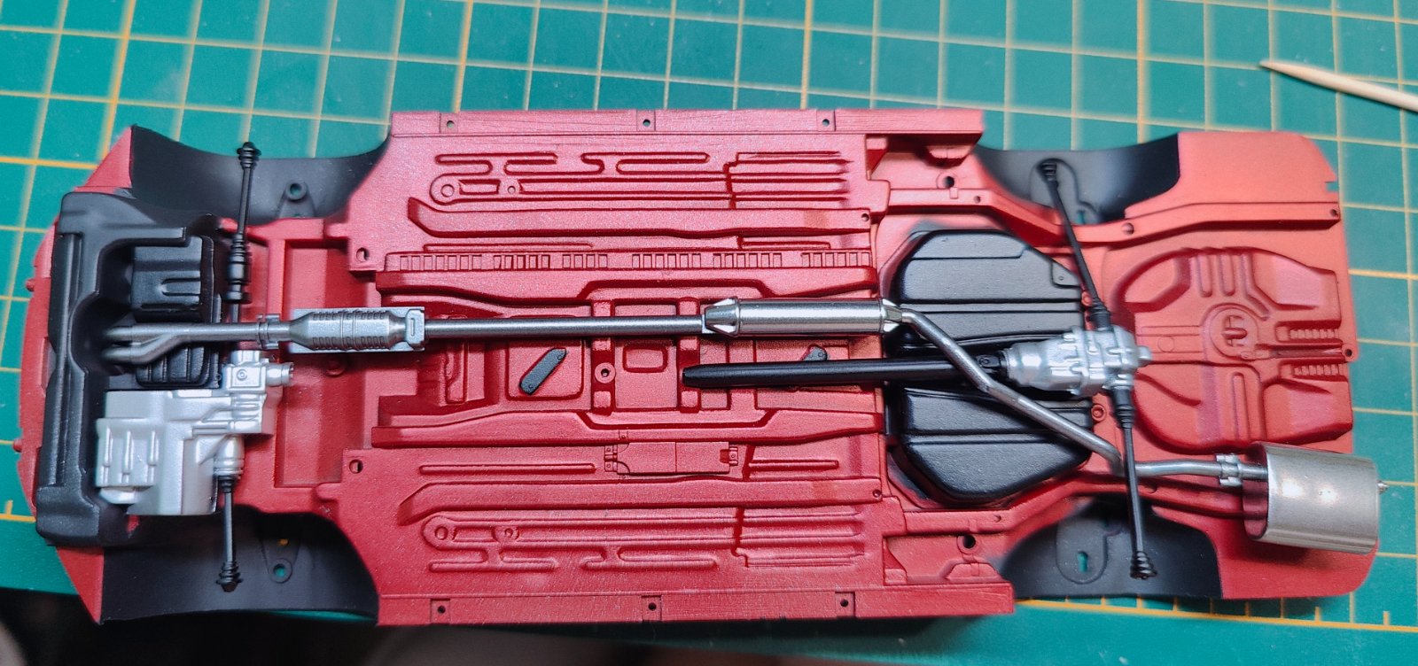

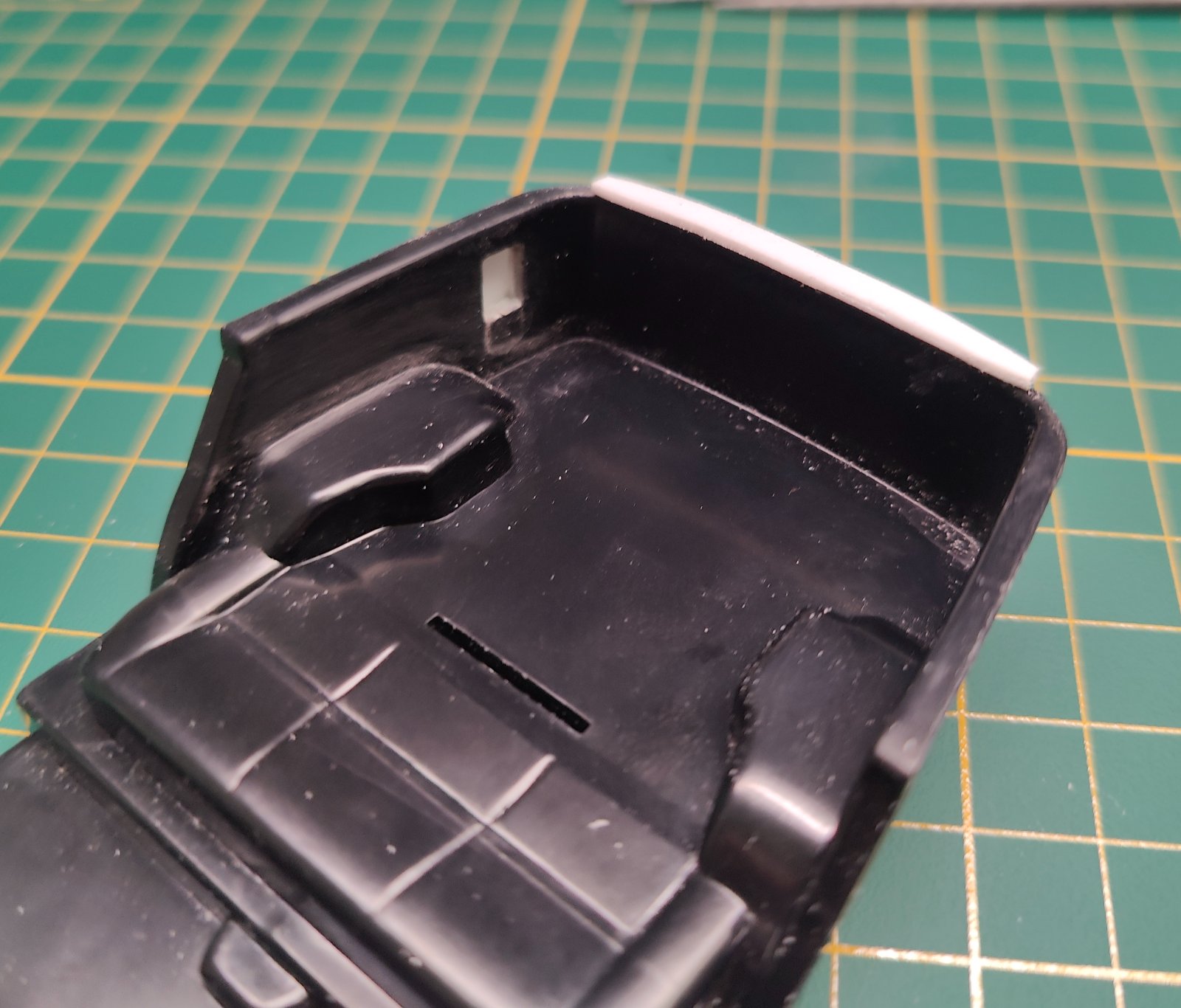

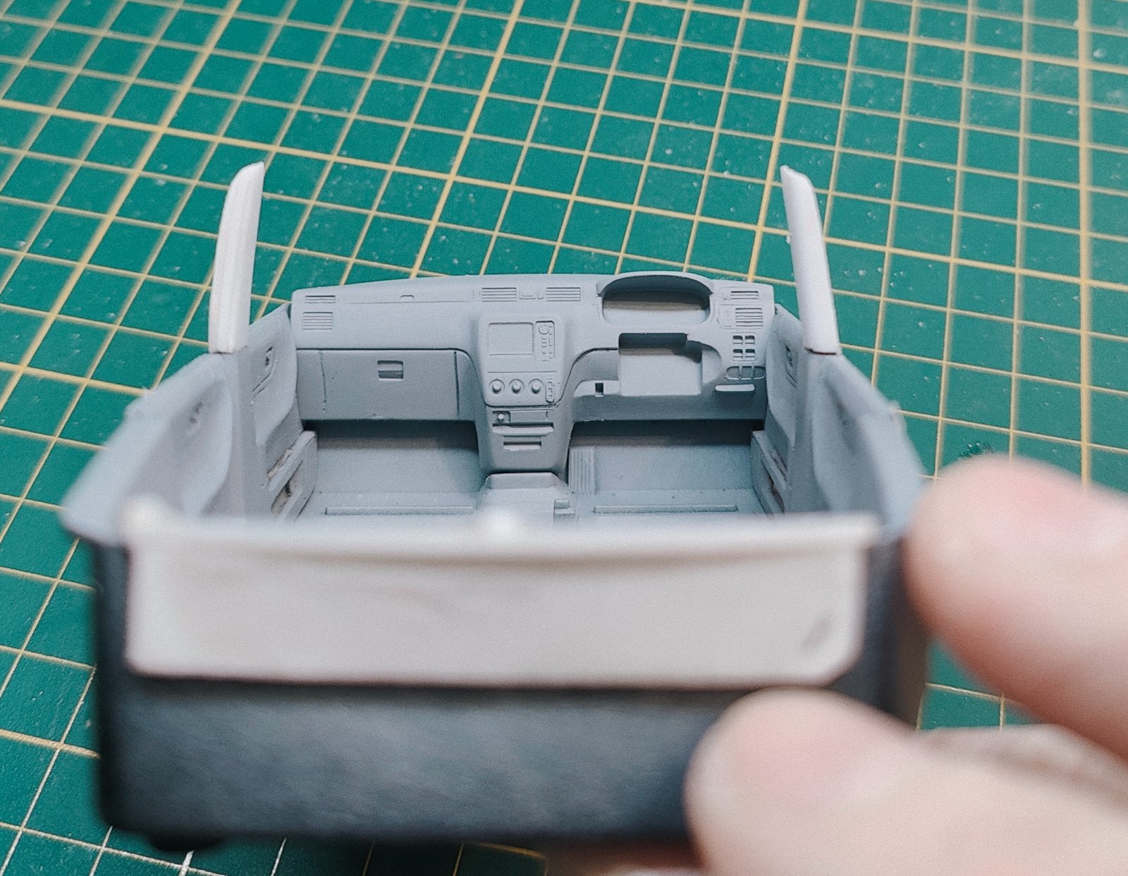

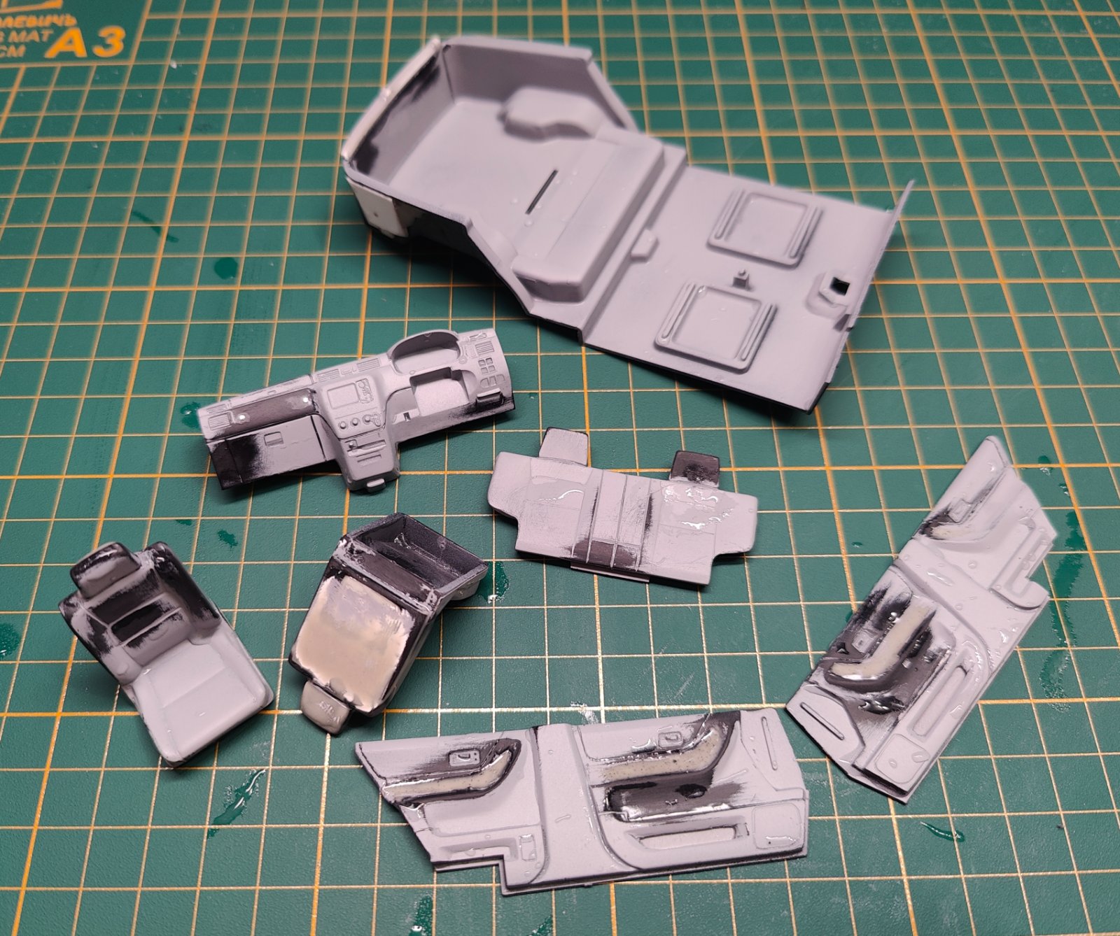

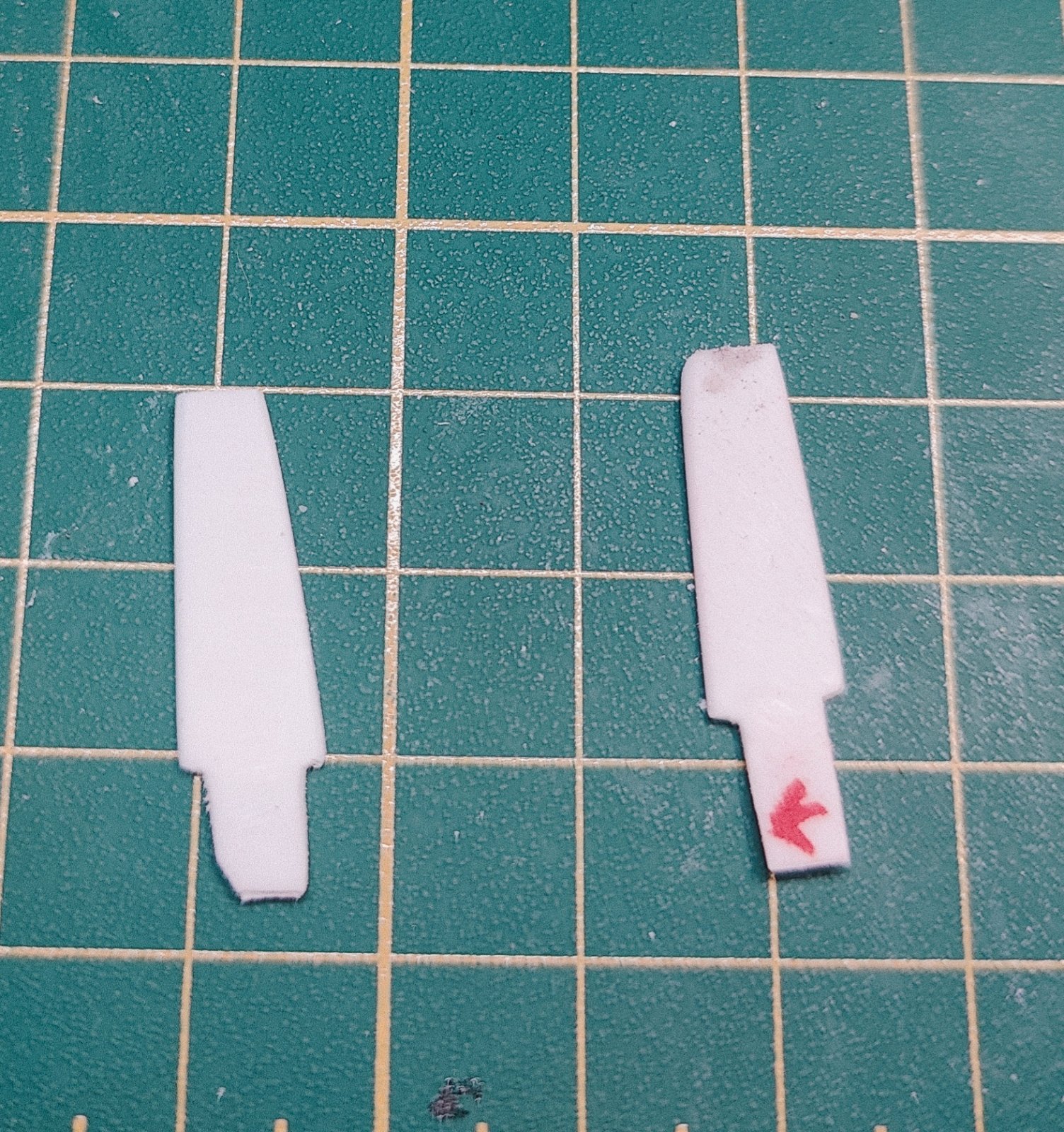

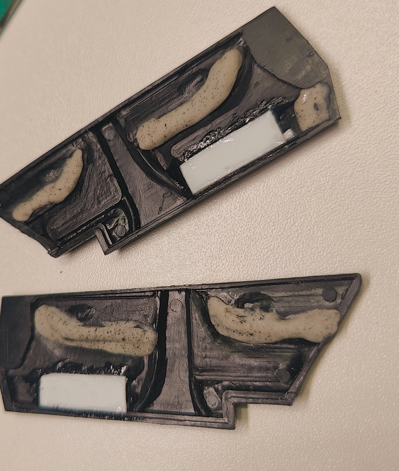

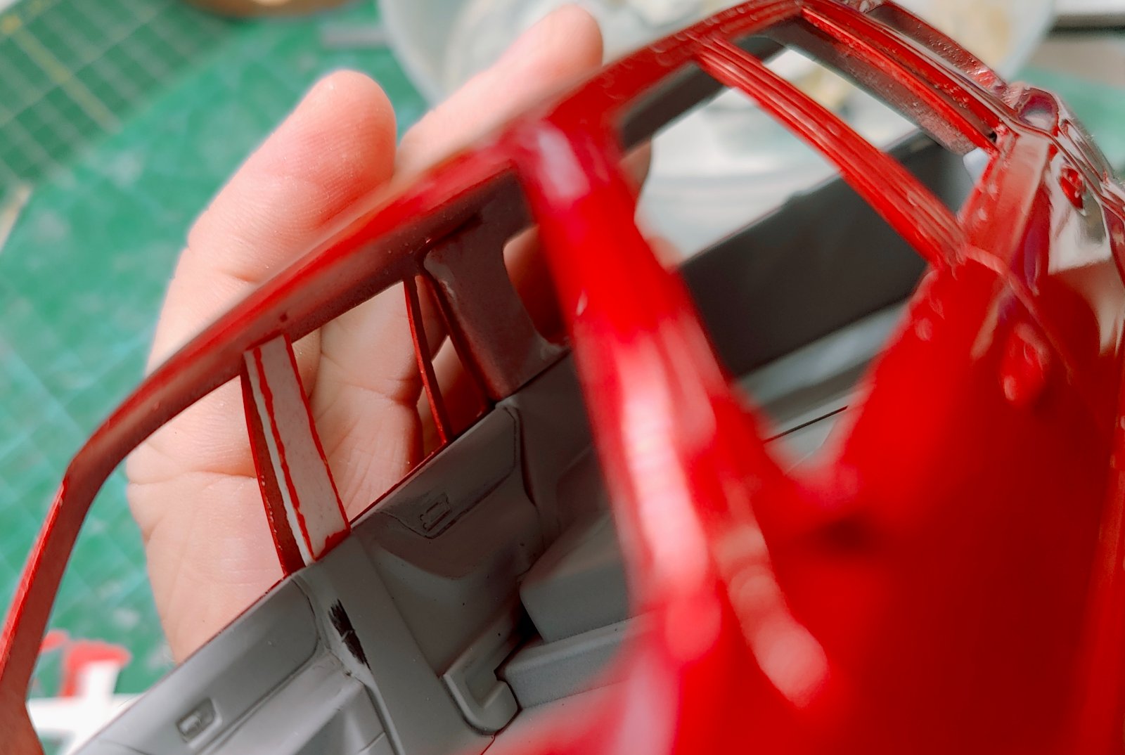

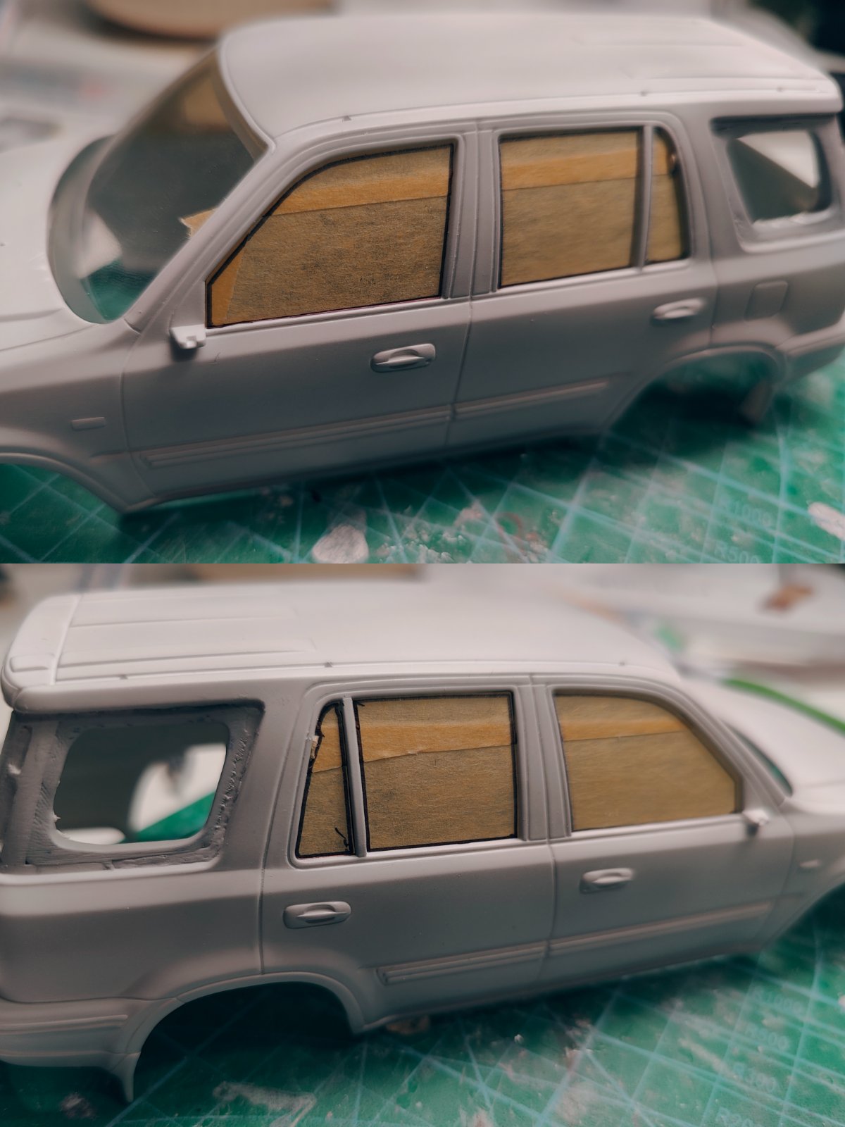

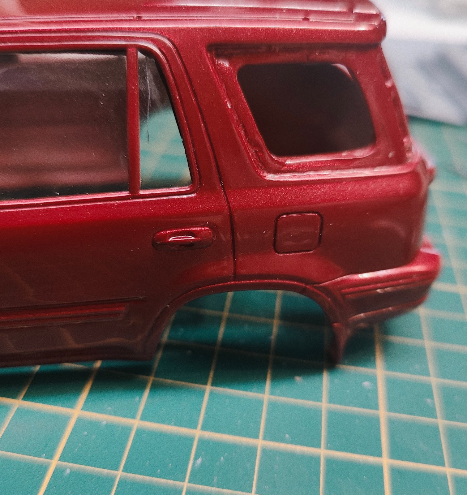

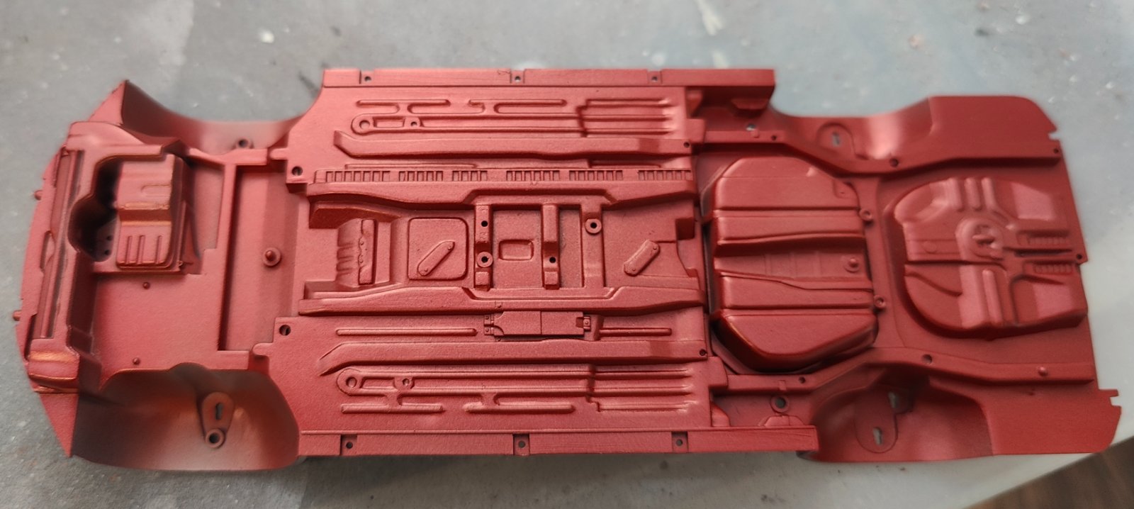

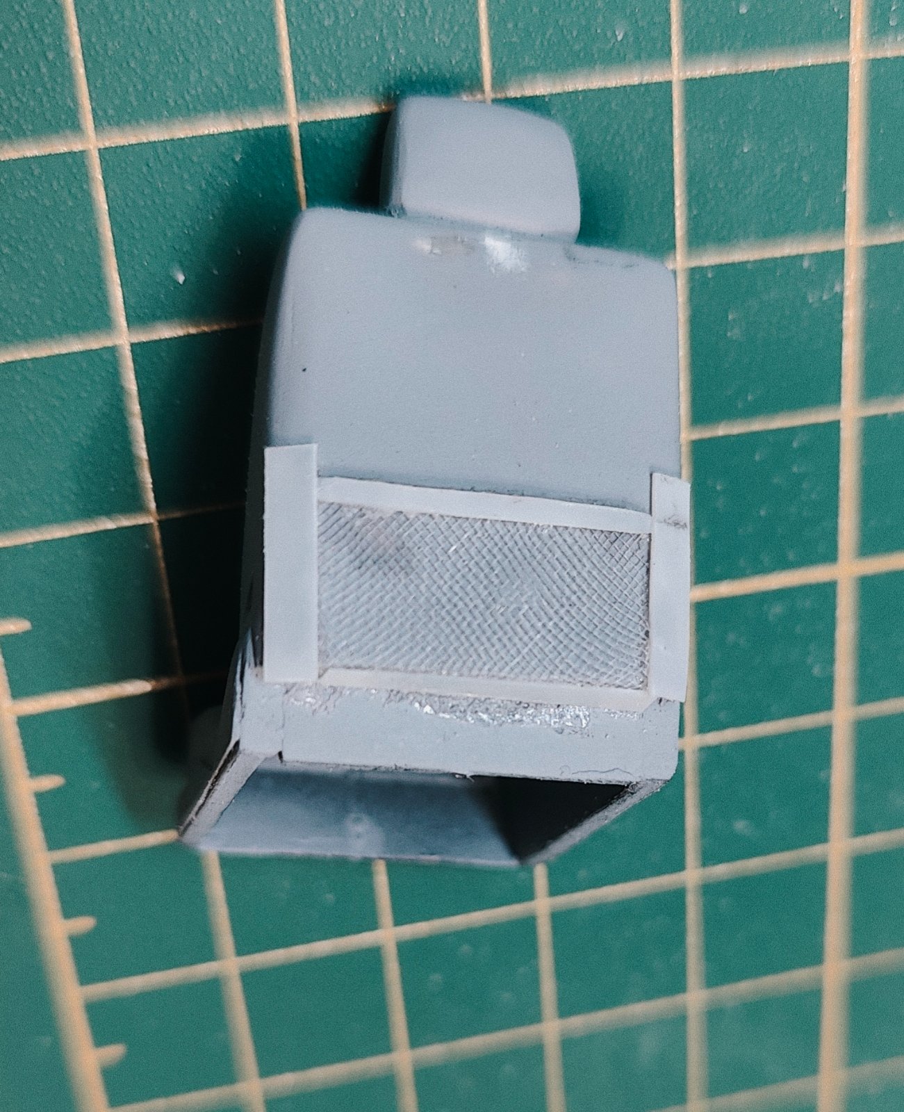

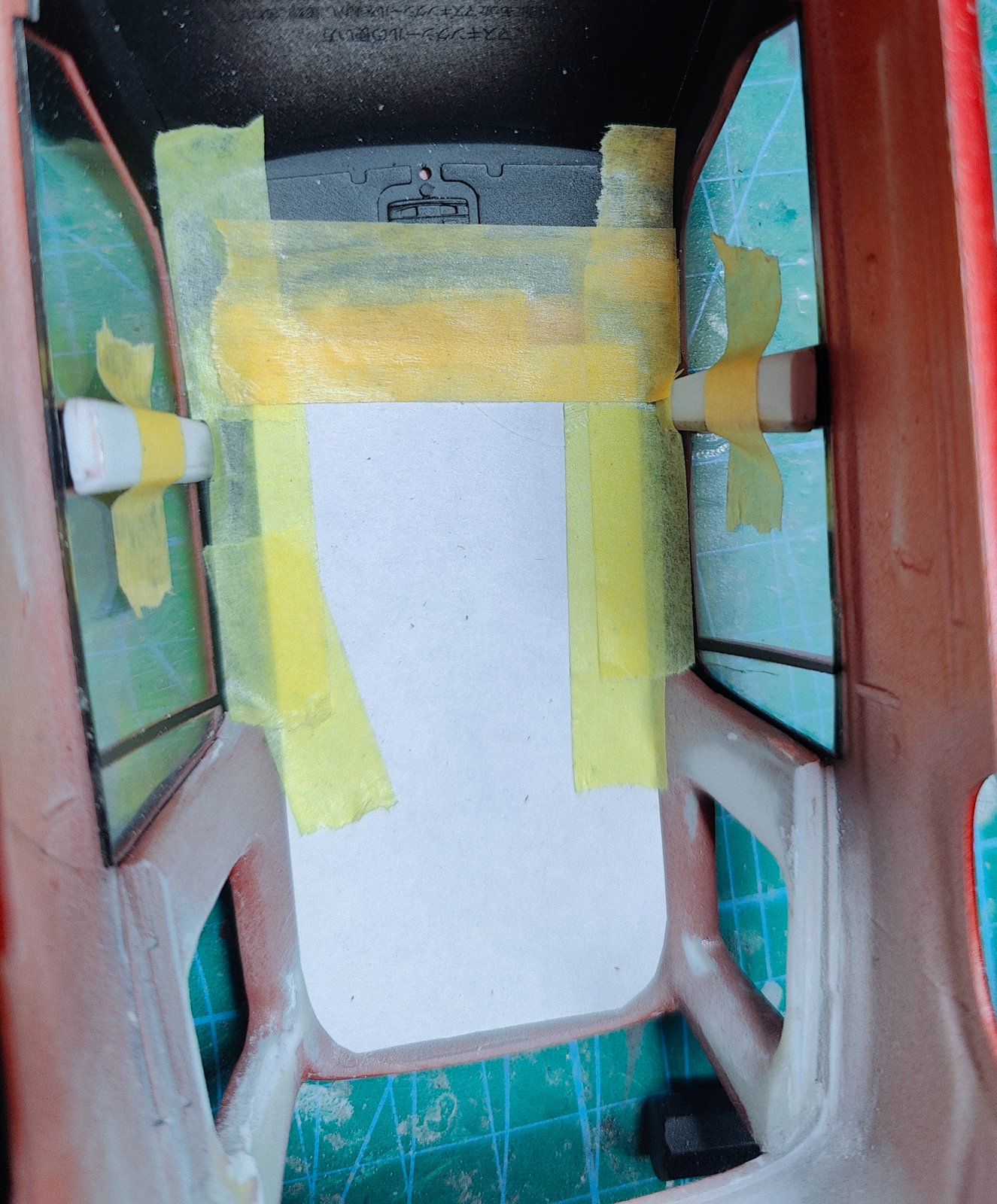

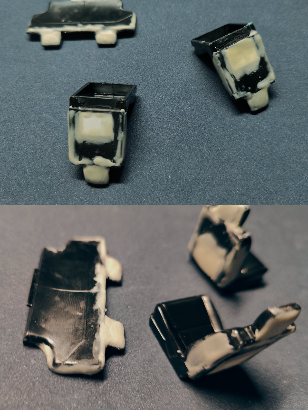

Delop 299 Опубликовано 30 Mar 2026, 16:05:27 Автор Жалоба Поделиться Опубликовано 30 Mar 2026, 16:05:27 (изменено) Промежуточный процесс за неделю, чтобы не забыть что сделано и хоть как то структурировать дальнейшую постройку. Спинки сидений. В них предназначена сетка Выпили "квадратики" с сеткой, что отлиты вместе с сиденьем. Изначально планировал вырезать в размер кусочек пластика и за подлицо увести сетку. В дальнейшем отказался от этой затеи, так как проблемно будет в дальнейшем выравнивать шов, под сеткой. Вклеил пластик и накидал 2к шпаклёвки. Сетку буду клеить в дальнейшем поверх спинок. Отпилил ручки с дверных карт Высверлил карман в передних дверях Примерно так должна выглядеть дверная карта Налепил 2к шпаклёвку С обратной стороны вклеил стенку кармана Не много приподнял по высоте панель пятой двери Зачем то сделал карман с правой стороны Форма самого "корыта" багажника, требует отдельной доработки, я не буду тут углубляться. В планах заполнить багажник, есть несколько идей по этому поводу. Все это дело загрунтовал проявочным слоем, зашкурил и подготовил к повторной грунтовке Примерил стыковку салона. Нужно будет ещё поработать над приданием формы Потолок в планах закрыть либо куском пластика, либо фоамираном. Кузов отполирован. Отложил пока покраску бамперов, уплотнителей, в виду множества дальнейших примерок Прикинул кингурятник, предварительно откусив "уши", они же ниши под дополнительные противотуманки. Такие щели получаются. Не прилегает плотно к бамперу. Тут нужно наращивать ширину по бокам накладку, саму трубу наращивать в толщине. В общем по кингурятнику в раздумьях, ставить или нет. На этом пока всё. Изменено 30 Mar 2026, 16:10:36 пользователем Delop 4 Ссылка на сообщение Поделиться на другие сайты
ADSanJ 420 Опубликовано 30 Mar 2026, 16:48:51 Жалоба Поделиться Опубликовано 30 Mar 2026, 16:48:51 Кузовные детали конечно по хорошему лучше подгонять до покраски, и уж тем более лака. А цвет красивый.Некоторые фото не то что не четкие, они вообще абсолютно не информативны тк это просто мыльное пятно. Примерно так я без очков вижу дальше 10м. Ссылка на сообщение Поделиться на другие сайты
