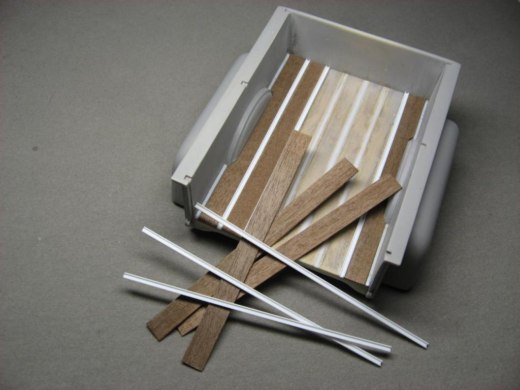

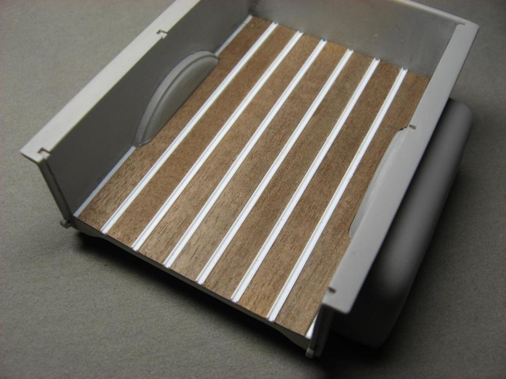

yura1961 3942 Опубликовано 10 Oct 2016, 18:28:23 Жалоба Поделиться Опубликовано 10 Oct 2016, 18:28:23 (изменено) Вот потихоньку реставрирую Dodge Ram 1978 года.Профили evergreen и натуральный ореховый шпон. Изменено 10 Nov 2016, 18:05:37 пользователем yura1961 Ссылка на сообщение Поделиться на другие сайты
cuba_13 3616 Опубликовано 10 Oct 2016, 18:46:15 Жалоба Поделиться Опубликовано 10 Oct 2016, 18:46:15 Здорово! Ссылка на сообщение Поделиться на другие сайты
Tolibass 7400 Опубликовано 10 Oct 2016, 19:10:15 Жалоба Поделиться Опубликовано 10 Oct 2016, 19:10:15 Как классно, Юра а можно про профиль поподробней. Ссылка на сообщение Поделиться на другие сайты
Михаил 323 Опубликовано 10 Oct 2016, 19:16:41 Жалоба Поделиться Опубликовано 10 Oct 2016, 19:16:41 (изменено) Здорово! Юрий, а почему профиль решили использовать пластиковый, а не латунный? Или профиль будет краситься в цвет кузова? Профиль, например, такой https://www.shipmodeling.ru/shop/metall/profilya/c-profil-latunnyy-1-6kh0-8-mm-_KS15015/ Изменено 10 Oct 2016, 19:17:21 пользователем Михаил Ссылка на сообщение Поделиться на другие сайты
Tolibass 7400 Опубликовано 11 Oct 2016, 05:36:47 Жалоба Поделиться Опубликовано 11 Oct 2016, 05:36:47 У нас и в помине такого нет в магазинах Ссылка на сообщение Поделиться на другие сайты
Михаил 323 Опубликовано 11 Oct 2016, 06:39:57 Жалоба Поделиться Опубликовано 11 Oct 2016, 06:39:57 Анатолий, как решать такую проблему, мы уже знаем Ссылка на сообщение Поделиться на другие сайты
yura1961 3942 Опубликовано 11 Oct 2016, 15:11:03 Жалоба Поделиться Опубликовано 11 Oct 2016, 15:11:03 19 часов назад, Михаил сказал: Здорово! Юрий, а почему профиль решили использовать пластиковый, а не латунный? Или профиль будет краситься в цвет кузова? Профиль, например, такой https://www.shipmodeling.ru/shop/metall/profilya/c-profil-latunnyy-1-6kh0-8-mm-_KS15015/ А зачем усложнять себе жизнь,клеить латунь на пластик.Для этого есть прекрасный пластик от evergreen,а красить надо что то что то в нержавейку или хром. Ссылка на сообщение Поделиться на другие сайты

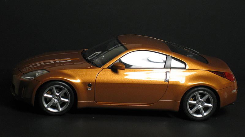

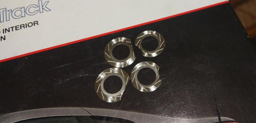

Ermiloff 291 Опубликовано 12 Oct 2016, 23:56:21 Жалоба Поделиться Опубликовано 12 Oct 2016, 23:56:21 Всем привет! Так как модель вторая и первая полностью не закончена, у меня пара вопросов, тем более что надоело изобретать велосипед и не хочу делать "сусликов". Как думаете, увеличить ли насечку от колодок, а то ведь не видно будет, да? И на счёт коврика, есть ли смысл его так делать, ведь если его будут видеть только те кто о нём знают на фиг он нужен? Флок по фото не нравится ваащпе. Ссылка на сообщение Поделиться на другие сайты
JoeyJordison 875 Опубликовано 13 Oct 2016, 00:20:59 Жалоба Поделиться Опубликовано 13 Oct 2016, 00:20:59 Только что, Ermiloff сказал: Всем привет! Так как модель вторая и первая полностью не закончена, у меня пара вопросов, тем более что надоело изобретать велосипед и не хочу делать "сусликов". Как думаете, увеличить ли насечку от колодок, а то ведь не видно будет, да? И на счёт коврика, есть ли смысл его так делать, ведь если его будут видеть только те кто о нём знают на фиг он нужен? Флок по фото не нравится ваащпе. По-моесу флок смотриться неплохо, а колодки я бы прошелся смывкой по ним, прорезать глубже не стал бы Ссылка на сообщение Поделиться на другие сайты
Tolibass 7400 Опубликовано 13 Oct 2016, 04:26:49 Жалоба Поделиться Опубликовано 13 Oct 2016, 04:26:49 Прорези выделить черным, будет отлично смотреться. Не пойму это что флок в багажнике и на полу? Попробуйте использовать бархатную бумагу, для ровных поверхностей идеальный вариант. Коврики Вы делаете не для тех кто видит а для себя, в прочем как и всё остальное. Как говорят японцы (его не видно но он есть). Ссылка на сообщение Поделиться на другие сайты
DэVIDSN 33 Опубликовано 13 Oct 2016, 08:50:56 Жалоба Поделиться Опубликовано 13 Oct 2016, 08:50:56 По-моему коврик очень даже реалистичный. Ссылка на сообщение Поделиться на другие сайты

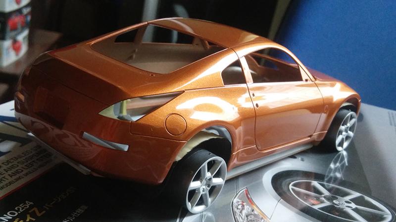

Ermiloff 291 Опубликовано 18 Oct 2016, 16:42:20 Жалоба Поделиться Опубликовано 18 Oct 2016, 16:42:20 Ссылка на сообщение Поделиться на другие сайты
газелькин 24 Опубликовано 18 Oct 2016, 18:51:03 Жалоба Поделиться Опубликовано 18 Oct 2016, 18:51:03 Сергей а что за краска? Ссылка на сообщение Поделиться на другие сайты
Ermiloff 291 Опубликовано 18 Oct 2016, 21:09:02 Жалоба Поделиться Опубликовано 18 Oct 2016, 21:09:02 Да обычная авто эмаль на развес из подбора с эффектом перламутра под хорошим(но не толстым) слоем лака, цвет оригинальный nissan le mans sunset(a17). Советую только на лаке не экономить, а брать самый лучший, они не желтят как дешёвые и блестят получше. Ссылка на сообщение Поделиться на другие сайты
4auka 2808 Опубликовано 19 Oct 2016, 03:35:13 Жалоба Поделиться Опубликовано 19 Oct 2016, 03:35:13 Не дешевить на лаке - можно пример сразу? Иши в данном случае какой лак использовался? Ссылка на сообщение Поделиться на другие сайты

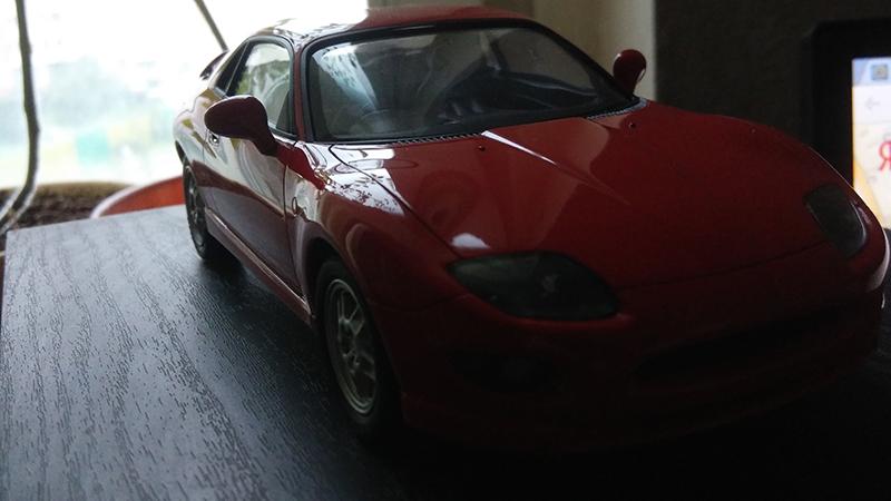

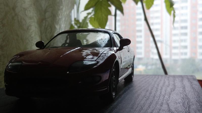

Ermiloff 291 Опубликовано 19 Oct 2016, 07:07:29 Жалоба Поделиться Опубликовано 19 Oct 2016, 07:07:29 (изменено) Первый лак был "Solid Perfect clear MS" он на FTO, на 350Z "Brulex Premium HS". Я сравнил просто, сделал по капле, первый после высыхания стал мутноват и желтоват, а из-за того что он MS, немного как бы мягковат, напоминает пластмассу, а вот Brulex оказался кристально чистым и абсолютно прозрачным и из-за того что он HS, капля по прочности и твёрдости похожа на стекляшку(хотя полируется нормально, чуть дольше чем MS). На сколько я знаю Solid дешёвый, а Brulex где-то средний. Получше может быть PPG или Sikkens, но я не спец, а инфа просто из интернета. Изменено 4 Nov 2016, 12:15:50 пользователем Ermiloff Ссылка на сообщение Поделиться на другие сайты
Ermiloff 291 Опубликовано 20 Oct 2016, 08:25:17 Жалоба Поделиться Опубликовано 20 Oct 2016, 08:25:17 (изменено) Изменено 19 Nov 2016, 03:26:00 пользователем Ermiloff Ссылка на сообщение Поделиться на другие сайты
4auka 2808 Опубликовано 20 Oct 2016, 11:29:07 Жалоба Поделиться Опубликовано 20 Oct 2016, 11:29:07 В 19.10.2016 в 10:07, Ermiloff сказал: Первый лак был "Solid Perfect clear MS" он на FTO, на 350Z "Brulex Premium HS". Я сравнил просто, сделал по капле, первый после высыхания стал мутноват и желтоват, а из-за того что он MS, немного как бы мягковат, напоминает пластмассу, а вот Brulex оказался кристально чистым и абсолютно прозрачным и из-за того что он HS, капля по прочности и твёрдости похожа на стекляшку(хотя полируется нормально, чуть дольше чем MS). На сколько я знаю Solid дешёвый, а Brulex где-то средний. Получше может быть PPG или Sikkens, но я не спец, а инфа просто из интернета. Я вот до сих пор к 2К лаку приступить никак не решусь. Все предыдущие потуги увенчались неудачей. Спасибо за название фирм. Ссылка на сообщение Поделиться на другие сайты
Ermiloff 291 Опубликовано 20 Oct 2016, 23:14:47 Жалоба Поделиться Опубликовано 20 Oct 2016, 23:14:47 (изменено) А какие сложности? Этот лак ничем не отличается от модельного, кроме того что подплавляет остекление и адски воняет. Красишь любой краской бутылку(грязь и неровности удаляешь), затем смешиваешь 2 части лака с одной частью отвердителя, заливаешь в аэрограф, устанавливаешь давление в 2 бара и покрываешь лаком эту бутылку. Затем пробуешь менять давление, ну например, от 1,5 до 2,5 бар, а так же пробуешь с добавлением разбавителя от 5 до 20% и тоже с разным давлением, ну и расстояние со скоростью прохода разные надо попробовать. Изменено 4 Nov 2016, 12:17:36 пользователем Ermiloff Ссылка на сообщение Поделиться на другие сайты
4auka 2808 Опубликовано 21 Oct 2016, 05:23:23 Жалоба Поделиться Опубликовано 21 Oct 2016, 05:23:23 6 часов назад, Ermiloff сказал: А купить лак можно в любом подборе, 100г лака с 50г отвердителя обойдутся в 300-350 рублей. Промывается он, даже засохший растворителем Р12 (пол литра за 70р) я им как очистителем только и пользуюсь, растворяет всё, за исключением говна под названием pacific88, его только ершом и отвёрткой из аэрографа достать можно. Вот с автомаляркой под бо ом то и проблемы. Нету по близости мастерских и лаку отольют, и краски по кодам намешают. ну и плюс ко всему соблюдение технологии при работе с 2К лаками должна быть соблюдена на все 200%. у меня вечно то "паутинки" на поверхности, то кратеры. Хотя вроде все пытаешься соблюсти. Ссылка на сообщение Поделиться на другие сайты
