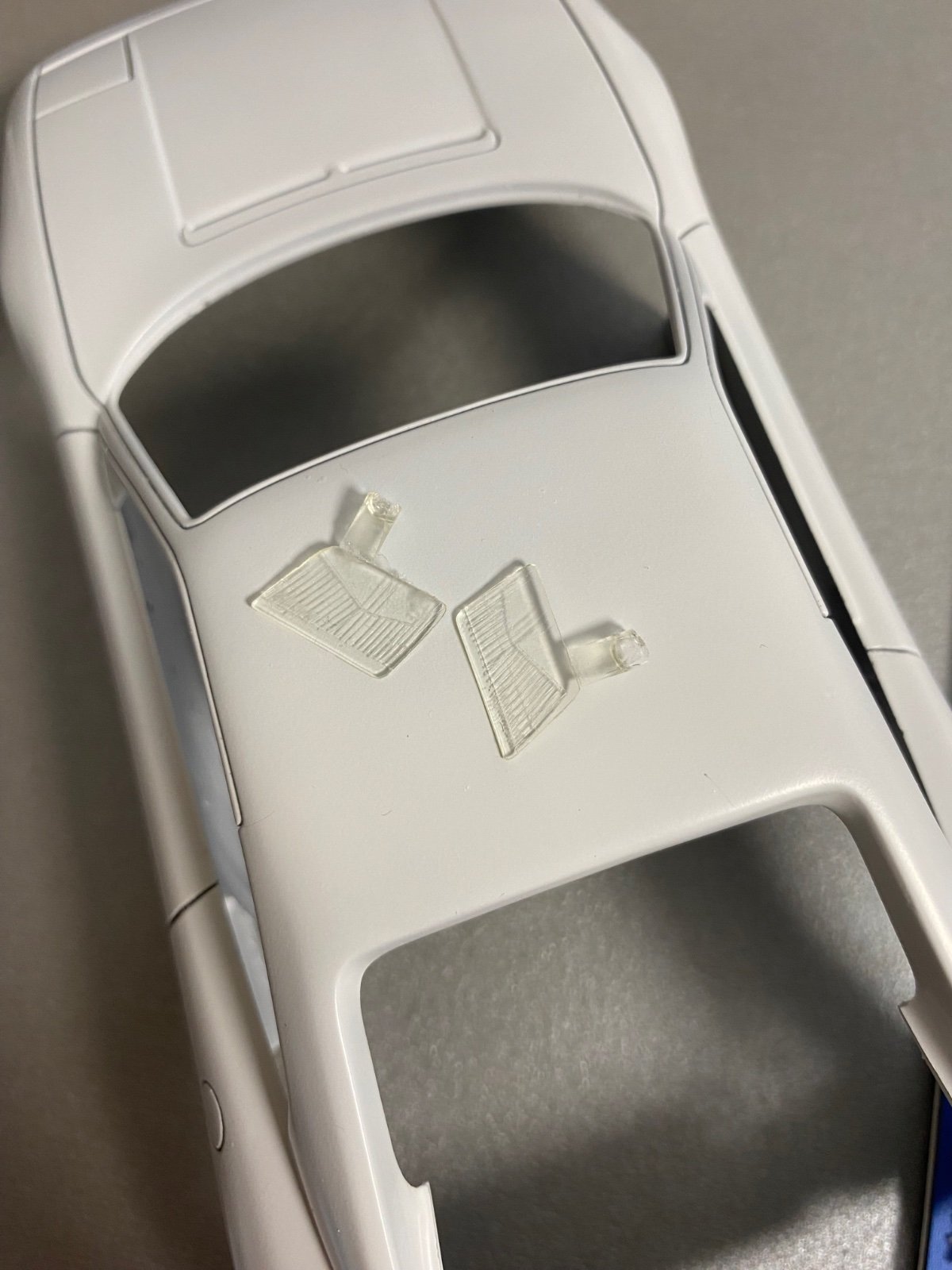

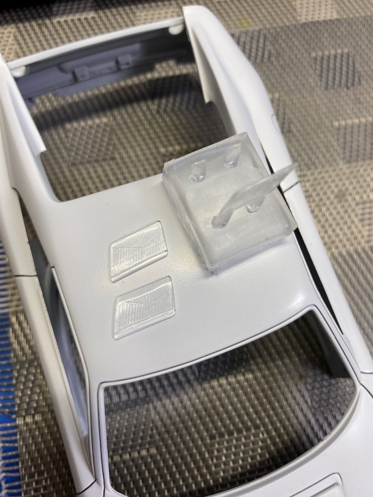

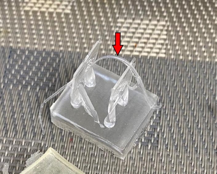

Популярный пост ADSanJ 423 Опубликовано 30 Mar 2026, 09:09:49 Популярный пост Жалоба Поделиться Опубликовано 30 Mar 2026, 09:09:49 (изменено) Не совсем постройка. Скорее подготовка к будущему проекту. Поделюсь радостным событием. У меня получилось залить копию прозрачных деталей без пузырей и непроливов. Стекла фар от Diablo. Нижнее стекло для сравнения, это оригинал. Не с первого раза конечно, другой материал желтит после полимеризации. Изменено 30 Mar 2026, 16:51:39 пользователем ADSanJ 10 Ссылка на сообщение Поделиться на другие сайты

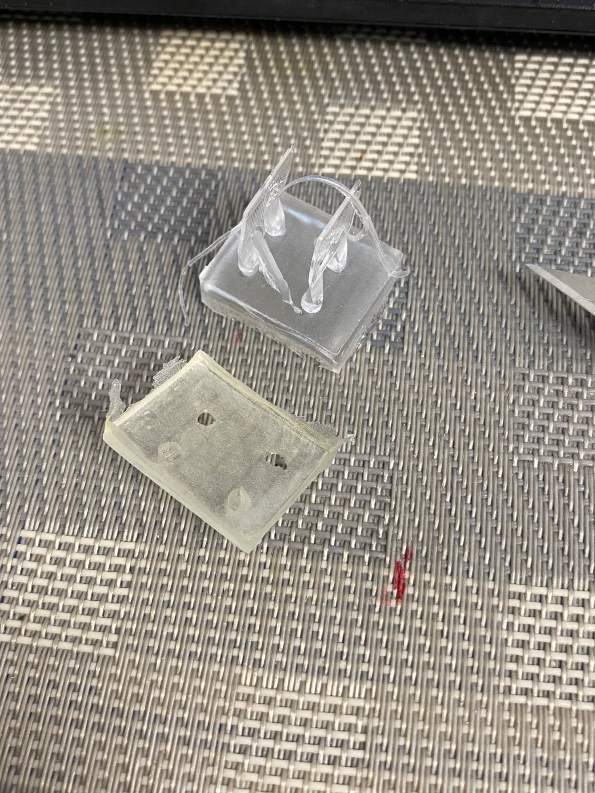

AeroMax 1358 Опубликовано 30 Mar 2026, 11:00:25 Жалоба Поделиться Опубликовано 30 Mar 2026, 11:00:25 Не плохо! В вакууме лил? А что за "ниточка" в литье? Доработка формы? Ссылка на сообщение Поделиться на другие сайты
PETERSON 10197 Опубликовано 30 Mar 2026, 11:32:36 Жалоба Поделиться Опубликовано 30 Mar 2026, 11:32:36 2 часа назад, ADSanJ сказал: Поделюсь радостным событием. А поделись, пожалуйста, какой смолой заливал удачные отливки? Ссылка на сообщение Поделиться на другие сайты
ADSanJ 423 Опубликовано 30 Mar 2026, 12:08:21 Жалоба Поделиться Опубликовано 30 Mar 2026, 12:08:21 (изменено) 8 часов назад, PETERSON сказал: А поделись, пожалуйста, какой смолой заливал удачные отливки? Это оба УФ отверждаемые прозрачные лаки для ногтей. Причём если верить описанию, то оба не желтят. Но как мы видим это не так, до полимеризации оба прозрачные идеально, но 1 из них потом начал уходить в желтый. Но желтый при этом более жидкий и с ним намного удобнее работать. Сейчас вот ищу более удобный вариант для работы. На сколько прозрачными они останутся со временем не знаю, положил на балкон и буду смотреть. Фирма lunaline. Тот что Shine как раз более жидкий, но желтоват, Crystal очень густой, его крайне сложно нормально распределить в форме, но как оказалось возможно и он прозрачный. 9 часов назад, AeroMax сказал: Не плохо! В вакууме лил? А что за "ниточка" в литье? Доработка формы? Да, вакуум и давление. Какая ниточка? Изменено 30 Mar 2026, 20:16:29 пользователем ADSanJ Ссылка на сообщение Поделиться на другие сайты
AeroMax 1358 Опубликовано 31 Mar 2026, 10:50:53 Жалоба Поделиться Опубликовано 31 Mar 2026, 10:50:53 22 часа назад, ADSanJ сказал: Какая ниточка? Вот эта. Ссылка на сообщение Поделиться на другие сайты
ADSanJ 423 Опубликовано 31 Mar 2026, 11:27:21 Жалоба Поделиться Опубликовано 31 Mar 2026, 11:27:21 35 минут назад, AeroMax сказал: Вот эта. А, да это просто обрезки силикона и прочего скинул на выброс. Фото было чисто для сравнения цвета. Каналы литниковые только снизу. Ссылка на сообщение Поделиться на другие сайты
MAXIM.GRK 97 Опубликовано 2 Apr 2026, 11:07:26 Жалоба Поделиться Опубликовано 2 Apr 2026, 11:07:26 @ADSanJ, подскажите, пожалуйста, какой силикон для формы использовали? Ссылка на сообщение Поделиться на другие сайты
ADSanJ 423 Опубликовано 2 Apr 2026, 11:23:20 Жалоба Поделиться Опубликовано 2 Apr 2026, 11:23:20 (изменено) На озоне приобрел best mold на олове, учитывая низкую цену подозреваю что обычный Китай, но с своей задачей справляется. Изменено 2 Apr 2026, 11:34:24 пользователем ADSanJ Ссылка на сообщение Поделиться на другие сайты

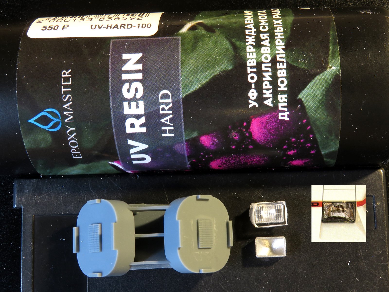

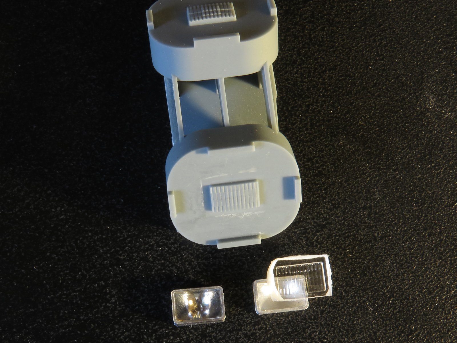

Популярный пост Брат Петерсона 1309 Опубликовано 2 Apr 2026, 13:34:31 Популярный пост Жалоба Поделиться Опубликовано 2 Apr 2026, 13:34:31 @ADSanJ Денис, спасибо за идею! У меня тоже стояла задача изготовить самодельные стёкла на 24-й масштаб. Уже давно разработал и напечатал форму для заливки прозрачной эпоксидки, но до реализации дела не дошли. Посмотрел на твои замечательные стекляшки, руки зачесались, съездил в магазин за материалами Эпоксимастер и по-быстрому провёл эксперимент. Форму немного вышкурил, покрыл разделителем ПВС и просто капнул в центр большую каплю смолы. Сверху положил тонкое стекло с ещё одной каплей смолы и всё это растеклось без пузырей. Отвердил, разнял, ПВС смыл водой, кое-как обточил края и вот результат. Была мысль сверху прижимать смолу не стеклом, а силиконовой формой, снятой с напечатанной, но купленный двухкомпонентный силикон от Эпоксимастер твёрдостью 10А не понравился. Какая-то это жидкая медуза, нужен более жёсткий. Предварительным результатом доволен, попробую увеличить мелкоту рассеивателя и подтонировать стекло. Девушки в магазине сказали, что в эту смолу можно добавлять прозрачный тонер в разумных количествах, всё твердеет, они этот эксперимент проводили. Купил тонер "Графит", буду пробовать. 5 Ссылка на сообщение Поделиться на другие сайты

Брат Петерсона 1309 Опубликовано 3 Apr 2026, 14:11:27 Жалоба Поделиться Опубликовано 3 Apr 2026, 14:11:27 20 часов назад, ADSanJ сказал: Кстати эта смола как по текучести? Ничего не говорили про то на сколько она устойчива к помутнению/желтизне со временем? Взял себе пару других составов для опытов, на выходных надеюсь продолжу. Эта смола немного гуще смолы для принтера, но с текучестью порядок, затекает в микронные щели. После отверждения сравнивал её с Фрозен аква 8К, по пластичности примерно такая же. По УФ стойкости информации нет, выставил образцы на солнце. Тонировал небольшим количеством тонера, вроде нормально, а вот если делать насыщенный цвет, то смола резко теряет жёсткость, в отличие от эпоксидных смол с этим же тонером. Ссылка на сообщение Поделиться на другие сайты
