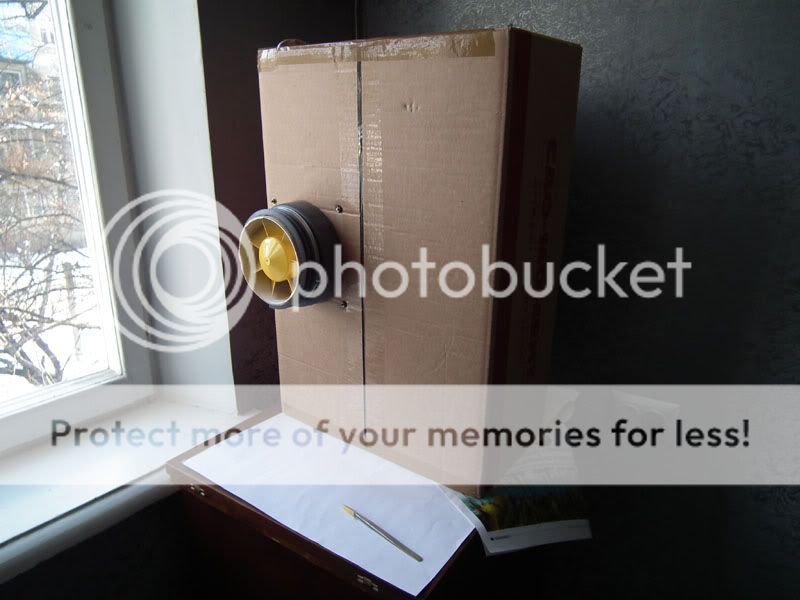

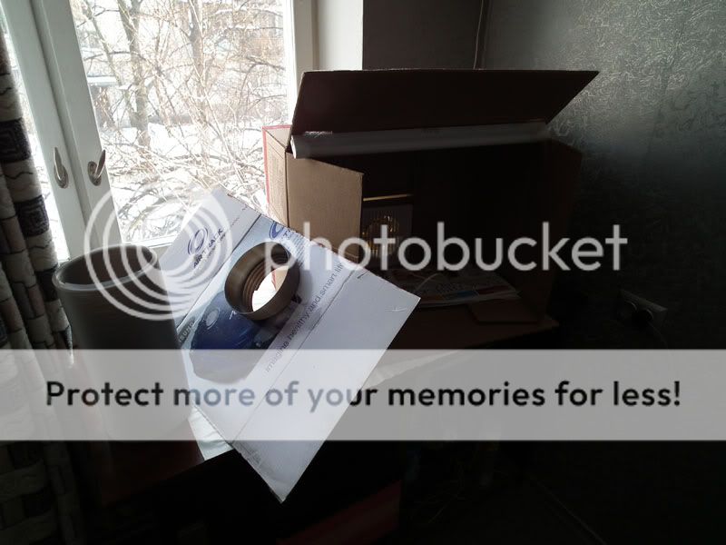

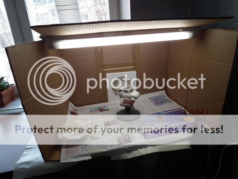

Nosferatu 24 Опубликовано 29 Jan 2012, 16:41:27 Жалоба Поделиться Опубликовано 29 Jan 2012, 16:41:27 Квартира теперь другая, а рабочее место выглядит почти так же :) Наконец и я обзавелся вытяжкой! Теперь могу красить на новом месте жительства Рецепт простой до безобразия: Картонная коробка + вентилятор на 180кубов + ПВХ гофра + лампа. В собранном состянии это просто коробка с вентилятором в которой лежат остальные детали: В рабочем положении выглядит вот так: Результатом доволен абсолютно. Ссылка на сообщение Поделиться на другие сайты
ромик 0 Опубликовано 29 Jan 2012, 17:02:44 Жалоба Поделиться Опубликовано 29 Jan 2012, 17:02:44 Ну ты "кулибин", , а что, просто и функционально, буду делать примерно так-же Ссылка на сообщение Поделиться на другие сайты
Осьминог 98 Опубликовано 29 Jan 2012, 19:19:57 Жалоба Поделиться Опубликовано 29 Jan 2012, 19:19:57 Во, теперь и я знаю как попроще сделать покрасочную камеру))) Возьму на заметку))) Ссылка на сообщение Поделиться на другие сайты
Nosferatu 24 Опубликовано 29 Jan 2012, 20:33:34 Жалоба Поделиться Опубликовано 29 Jan 2012, 20:33:34 Девиз этой камеры "зачем платить больше :)" Ссылка на сообщение Поделиться на другие сайты
ромик 0 Опубликовано 29 Jan 2012, 20:40:49 Жалоба Поделиться Опубликовано 29 Jan 2012, 20:40:49 Девиз этой камеры "зачем платить больше :)"+100500100 Нули на "клаве" кончились, еще-бы написал !! Ссылка на сообщение Поделиться на другие сайты
