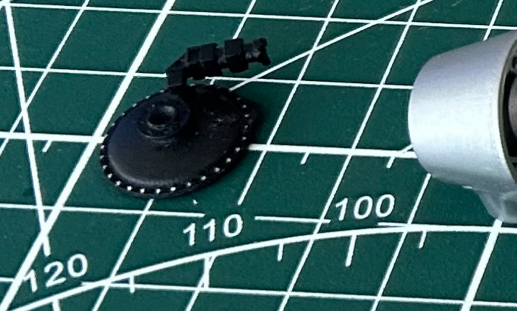

Atenza25 451 Опубликовано 9 Sep 2024, 06:46:09 Жалоба Поделиться Опубликовано 9 Sep 2024, 06:46:09 Только что, Феофан сказал: Да и болтов из меди не встречал, если честно. Ну здесь больше имеет силу художественный ход, а не следование реализму) Если я на данном этапе начну вдаваться в матчасть, то опять сройка затянется на 10 лет Где-то увидел на просторах интернета, именно на такой же модели мотоцикла, понравилось. Но в любом случае спасибо за совет, попробую намешать в разных пропорциях, думаю найду нужный оттенок. Ссылка на сообщение Поделиться на другие сайты
Феофан 857 Опубликовано 9 Sep 2024, 06:54:11 Жалоба Поделиться Опубликовано 9 Sep 2024, 06:54:11 2 минуты назад, Atenza25 сказал: Ну здесь больше имеет силу художественный ход, а не следование реализму) Если я на данном этапе начну вдаваться в матчасть, то опять сройка затянется на 10 лет Где-то увидел на просторах интернета, именно на такой же модели мотоцикла, понравилось. Но в любом случае спасибо за совет, попробую намешать в разных пропорциях, думаю найду нужный оттенок. Вообще, высокопрочные болты все серебристые или черные. Я их выделяю маркером, если можно подлезть. А на металлических деталях МФХ крашу в цвет и потом спонжиком 3000 - 4000 аккуратненько сдираю краску. 9 минут назад, John Wick сказал: У тамии есть табличка совместимости: Это, смею предположить, совместимость при смешивании красок с разной основой в одну банку. С сухими проще. Ссылка на сообщение Поделиться на другие сайты
