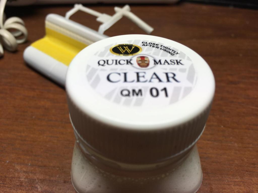

RBPencil 2655 Опубликовано 30 Dec 2016, 15:37:08 Жалоба Поделиться Опубликовано 30 Dec 2016, 15:37:08 Всем с наступающим, понятно мало кто прочтёт... но всё же купил сегодня вот это и сразу возник вопрос, то что давно хотел купить подобно и по работать с такой вещью как жидкая маска, нормальную версию маски купил или надо было выбрать другую...как её снимать потом, какие тонкости при работе с масками . данного вида есть 4-5 цветов... почему выбрал белую не знаю))) Ссылка на сообщение Поделиться на другие сайты
bearM 9 Опубликовано 31 Dec 2016, 08:13:59 Жалоба Поделиться Опубликовано 31 Dec 2016, 08:13:59 Я пользуюсь такой. Защищает на ура, деки под тонким слоем лака тоже не отрывает. Лишнее можно обрезать, правда иногда бувает отходит в месте реза(но это от ножа зависит). Единственное если наносить очень тонкий слой, то потом снимая маску она может порваться. Ссылка на сообщение Поделиться на другие сайты
RBPencil 2655 Опубликовано 31 Dec 2016, 13:38:55 Жалоба Поделиться Опубликовано 31 Dec 2016, 13:38:55 @bearM Миша, его достать проблемно последний год... нет его в магазинах где я покупаю... но за совет спасибо... Ссылка на сообщение Поделиться на другие сайты
bearM 9 Опубликовано 31 Dec 2016, 15:45:30 Жалоба Поделиться Опубликовано 31 Dec 2016, 15:45:30 Так я думаю, основа у всех более-менее одна. А покупал я его давно в модельной лавке, причем просто увидел и взял на пробу. Ссылка на сообщение Поделиться на другие сайты
RBPencil 2655 Опубликовано 1 Jan 2017, 00:29:56 Жалоба Поделиться Опубликовано 1 Jan 2017, 00:29:56 @bearM последний раз когда там был (ноябрь)у них точно в наличии не было, да и в "я-моделисте" то же нет давно, недели две назад как был с аказией в Электростале сказали что нет масок вообще давно..... Ссылка на сообщение Поделиться на другие сайты
