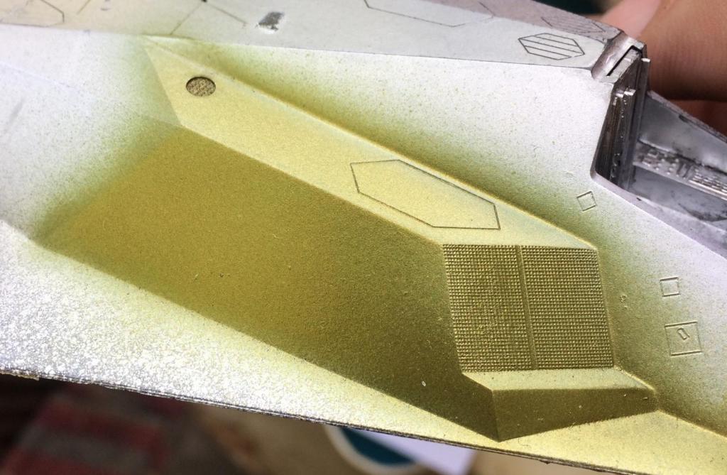

Популярный пост Shum 344 Опубликовано 18 Aug 2017, 11:41:35 Популярный пост Жалоба Поделиться Опубликовано 18 Aug 2017, 11:41:35 В 15.08.2017 в 13:21, Max4x4 сказал: А как на счет Акана? Там в 66 серии тоже металиков полно, как они? Сегодня получил посылку с красками, взял на пробу несколько AK и АКАН На скорую руку попробовал на кошке, начал с АКАН. Мне понравился. Алюминий красил просто на черный пластик без подготовки, укрывистость хорошая, сохнет быстро, воняет конечно, но не очень. Желто зеленый красил поверх TS-30, это как раз тот цвет что я искал для покраски вакуума тормозного цилиндра, переливается как раз как надо, единственное красного в нем нет. Если красить на черную поверхность, больше похож на золото. 66004 Яркий алюминий 66024 Зелено-желтый 5 Ссылка на сообщение Поделиться на другие сайты
