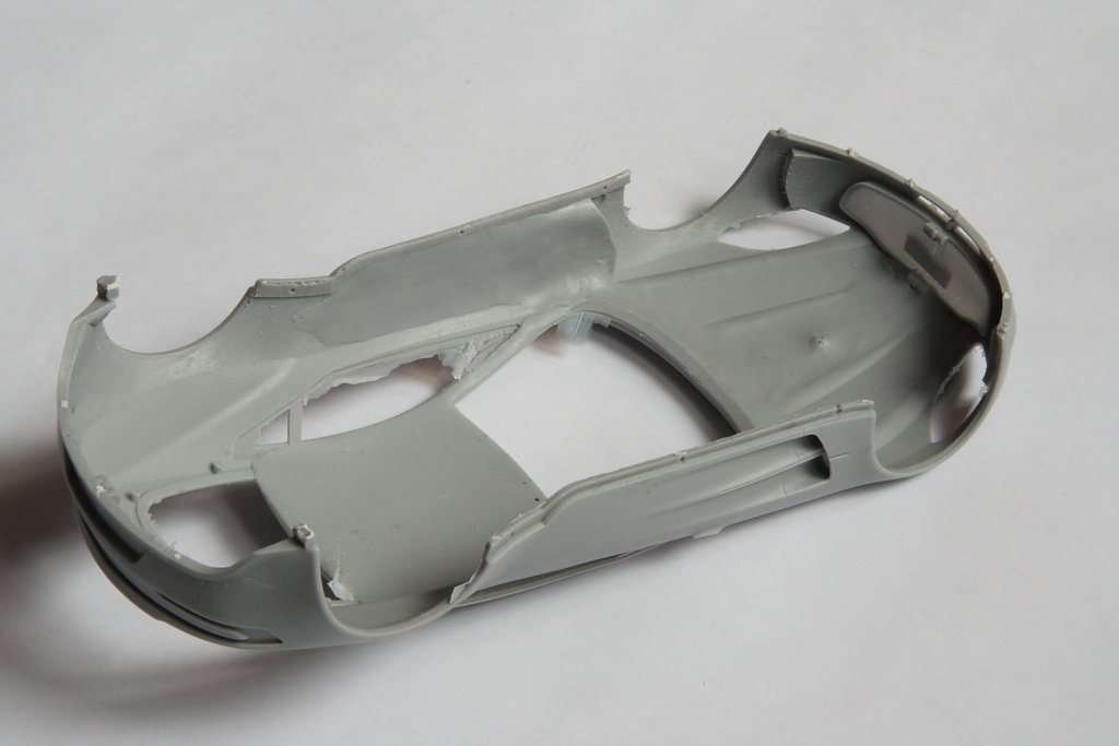

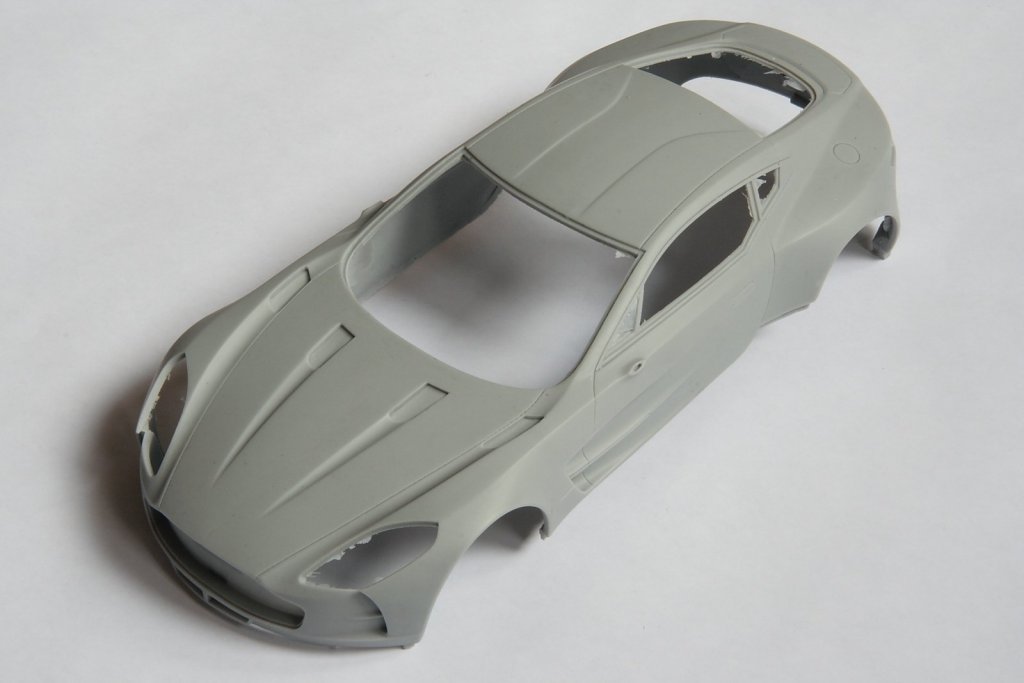

PETERSON 10186 Опубликовано 14 Nov 2012, 22:55:41 Автор Жалоба Поделиться Опубликовано 14 Nov 2012, 22:55:41 Начал обработку. Исправил верхнюю грань нижнего воздухозаборника путём нагрева при помощи лампы накаливания. Дальше буду править форму шпаклёвкой. Также выпилил отверстие под радиатор. Внутрянку радиаторного пространства плохо видно на фотографиях из Инета. Поэтому я взял свою фотографию, сделанную в прошлом году на Франкфуртском автосалоне, и вытянул из неё максимум света, чтобы заглянуть внутрь решётки (все фотографии я делаю в RAW-формате). Теперь стало видно, какие там стоят радиаторы и воздуховоды. Ниже я покажу фотографию и максимум, что я оттуда вытянул по радиаторам. Ссылка на сообщение Поделиться на другие сайты
PETERSON 10186 Опубликовано 18 Nov 2012, 22:23:46 Автор Жалоба Поделиться Опубликовано 18 Nov 2012, 22:23:46 Утоньшил закраины колёсных арок. Сделал углубление на потолке (показал стрелкой). На противоположной стороне ещё нет. Это необходимо чтобы вот эта деталь села на своё место. Кстати, отверстия в ней тоже пришлось рассверливать чуть ли не вдвое. Открыл отверстия в боковых воздуховодах. Также открыл отверстия в передних боковых воздуховодах и начал править форму вокруг правого (на фото слева). Ссылка на сообщение Поделиться на другие сайты

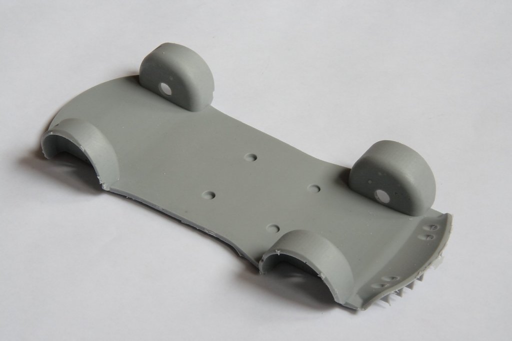

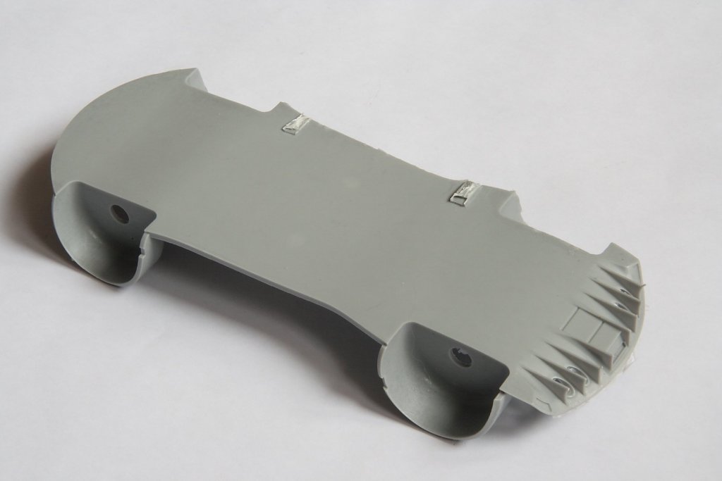

PETERSON 10186 Опубликовано 10 Dec 2012, 00:05:54 Автор Жалоба Поделиться Опубликовано 10 Dec 2012, 00:05:54 Решился я удалить пузырёк воздуха из стекла правой фары. Просверлил сверлом 0,5мм. Пузырёк был примерно такого же диаметра. Влил туда двухкомпонентную смолу SMASH!® Plastic После отверждения и шлифовки получилось почти не заметно. Приклеил к кузову пороги и ванну салона к платформе. Платформа была прилично деформирована (прогиб и винт). Пока всё. Ссылка на сообщение Поделиться на другие сайты

PETERSON 10186 Опубликовано 10 Dec 2012, 21:46:56 Автор Жалоба Поделиться Опубликовано 10 Dec 2012, 21:46:56 Шикарно получается, правили форму смотрю много.. Спасибо, Шефф! Да уж, непросто с этим смоляным китом бороться в поисках идеала. Что-то получается как хотел, что-то нет. Колёса на место ставил долго, растачивая места для осей. С платформой издевался долго, пытаясь её выпрямить нагревом под горячей водой, под лампой накаливания, пламенем зажигалки... Потом пилил наждачкой видовую поверхность. Всё ещё не совсем победил - ещё нужно поработать наждаком. Кузов тоже немного винтом. Никак выравниваться не хочет. Перевинчиваешь его больше нормы. А он, собака, на следующий день возвращается к исходному состоянию. Короче, при финальном склеивании с платформой надеюсь получится ровно. По крайней мере, при защёлкивании с платформой сейчас машина стоит на всех четырёх колёсах. Но форму я ещё не довёл до требуемого состояния. После вклеивания порогов обнаружил новые косяки. Продолжение следует. До НГ успеть бы шпаклёвку закончить и грунт положить. Ссылка на сообщение Поделиться на другие сайты
