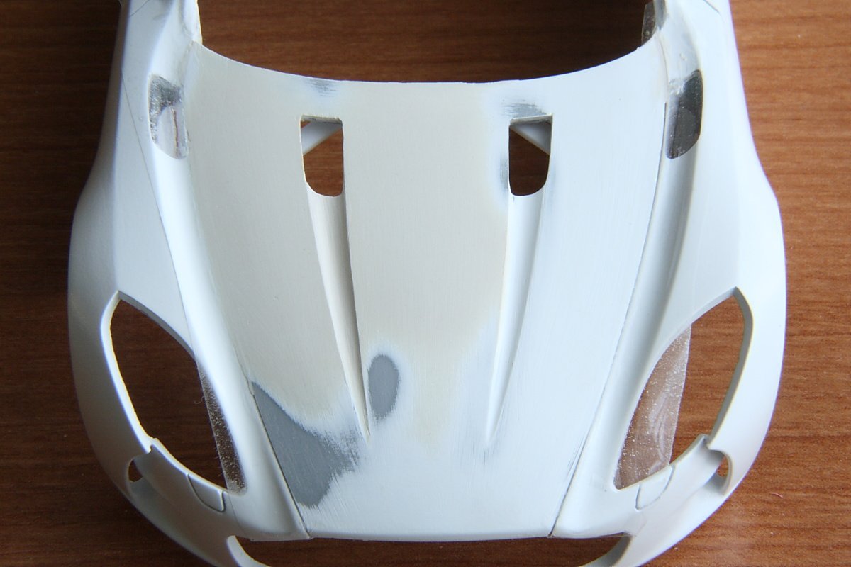

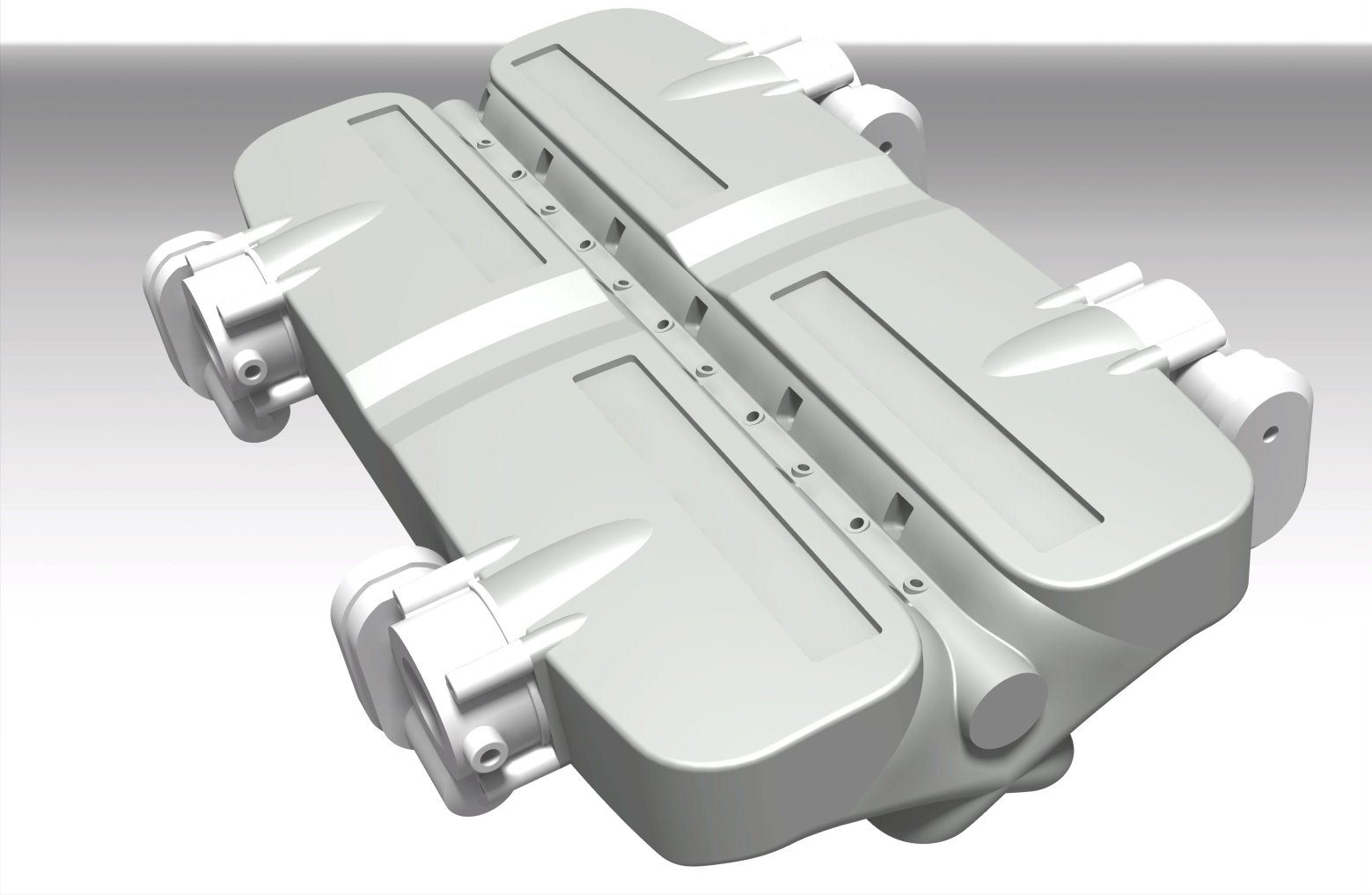

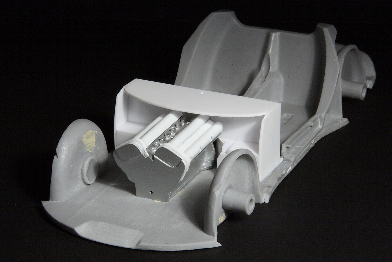

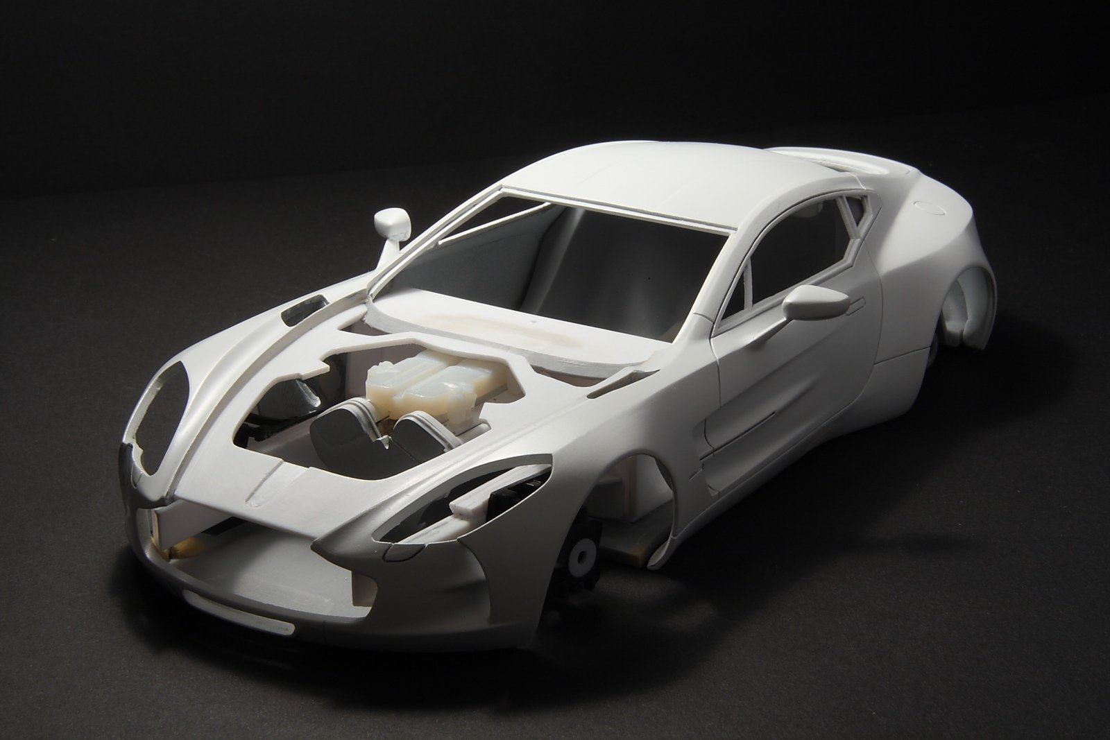

PETERSON 10784 Опубликовано 27 Jan 2013, 13:19:08 Автор Жалоба Поделиться Опубликовано 27 Jan 2013, 13:19:08 Clockwork: спасибо. Последнее на этой неделе обновление. Потратил кучу времени на создание этого чертежа. Ну а дальше, как всегда, пластик. Сделал капот тоньше и открыл вентиляционные отверстия. Вклеил основную часть подкапотного и открыл вентиляционные отверстия на крыльях. Примерка. Ссылка на сообщение Поделиться на другие сайты

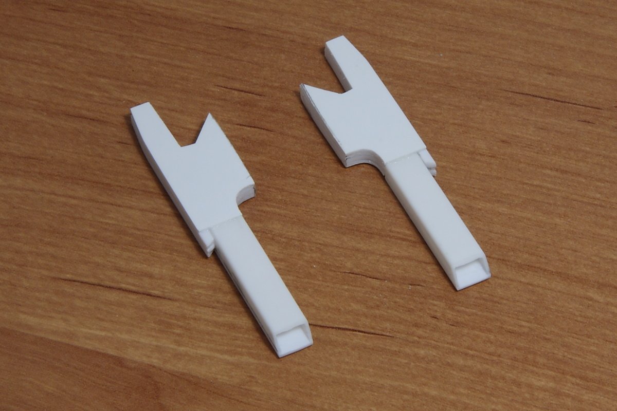

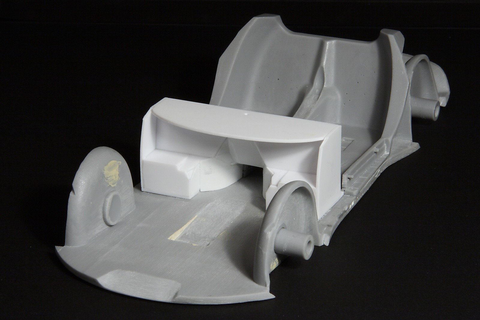

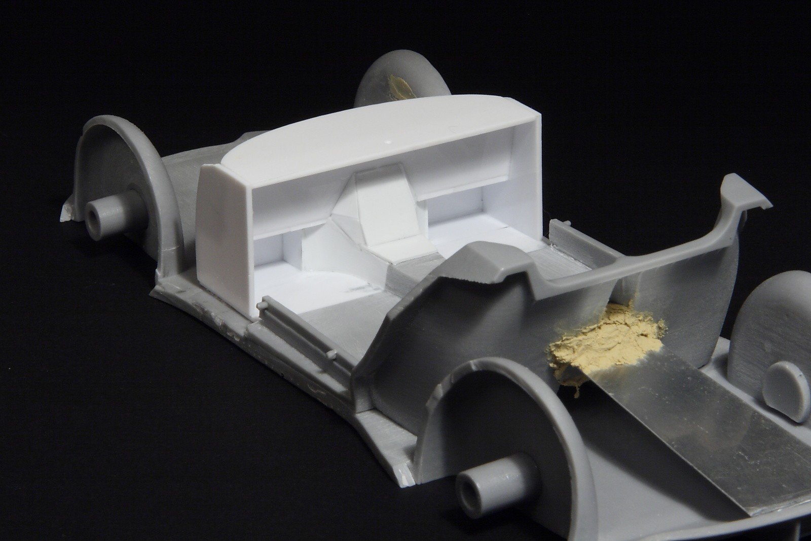

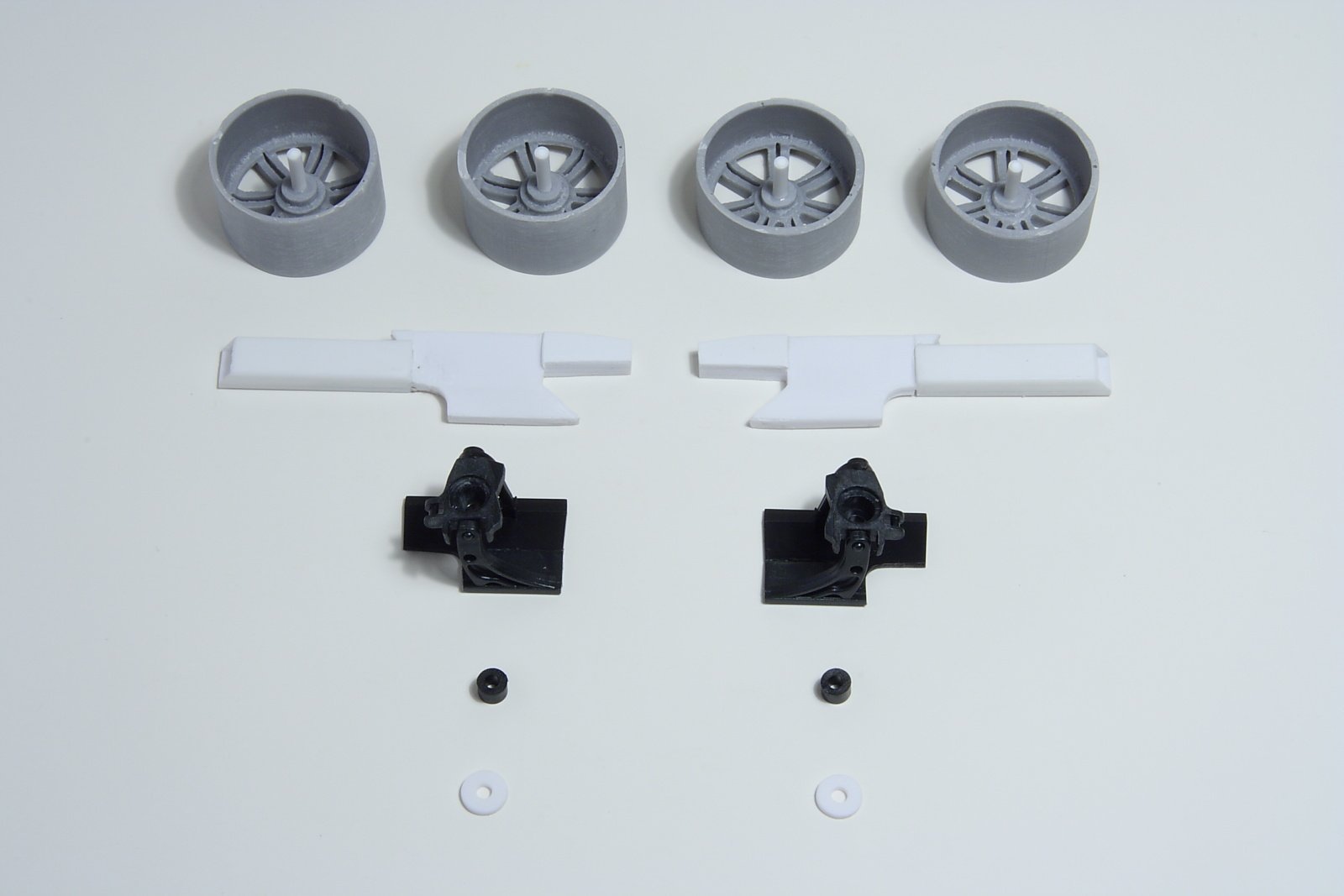

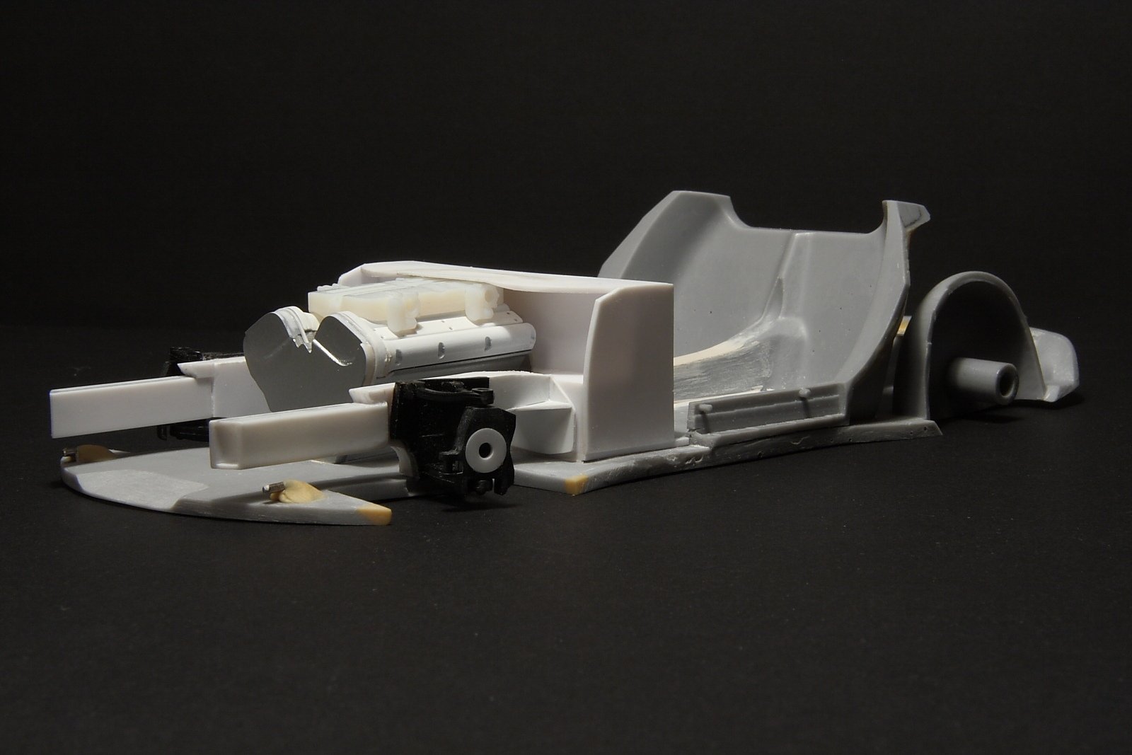

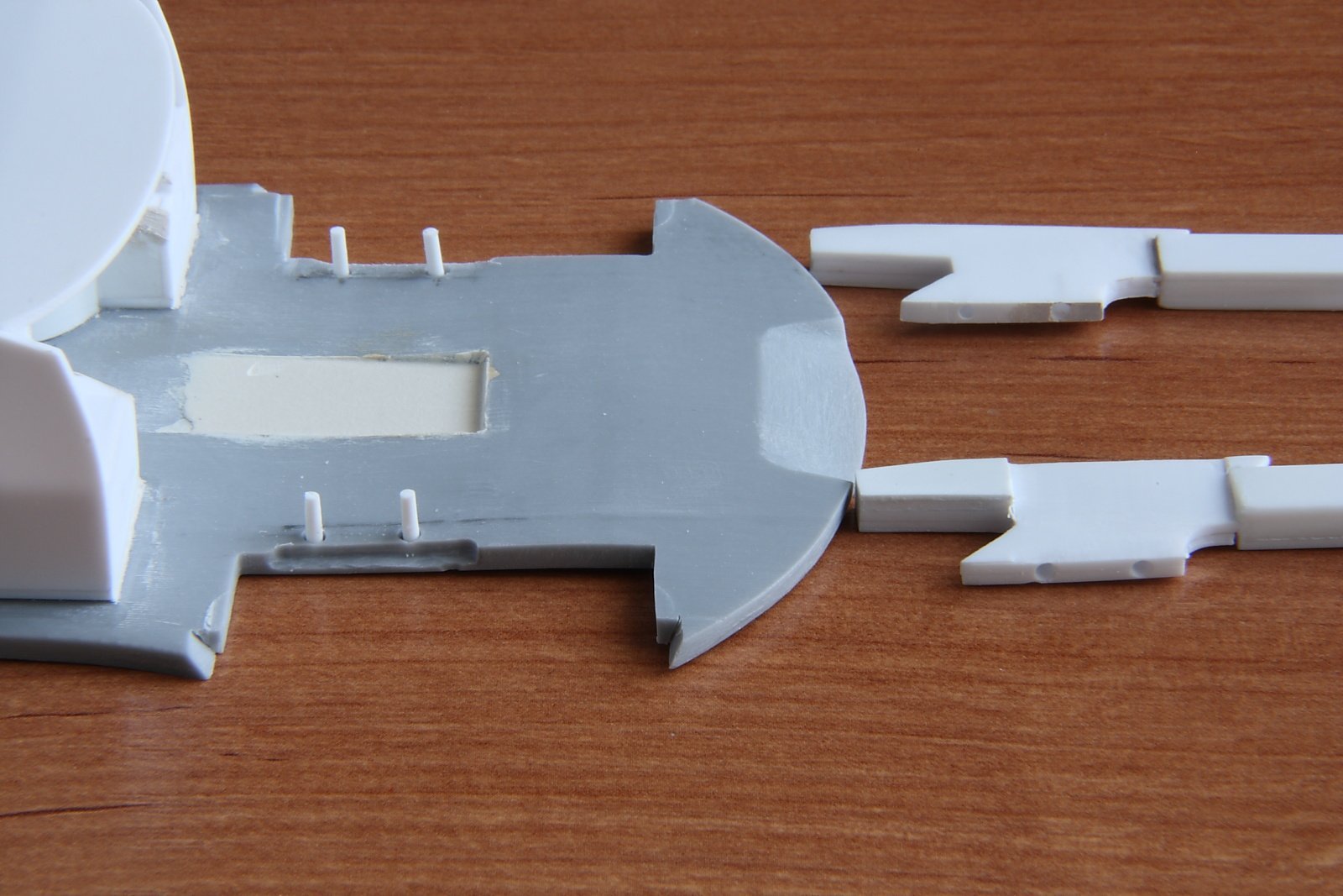

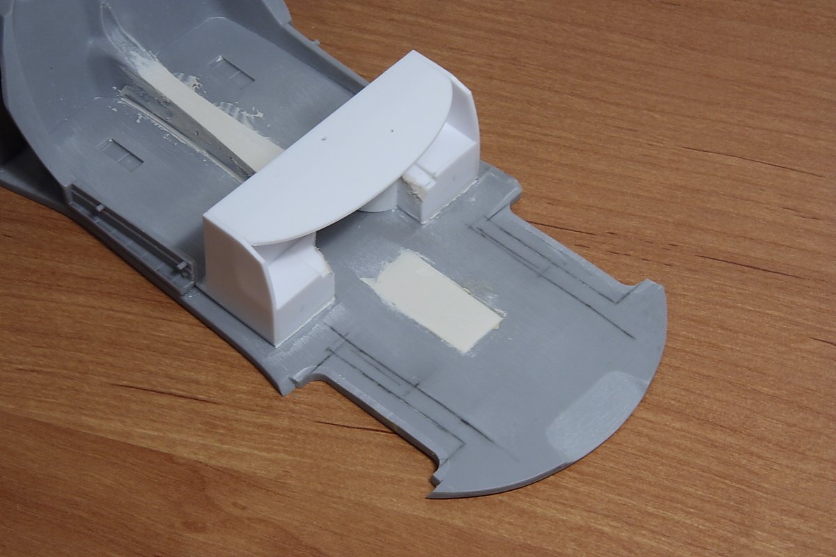

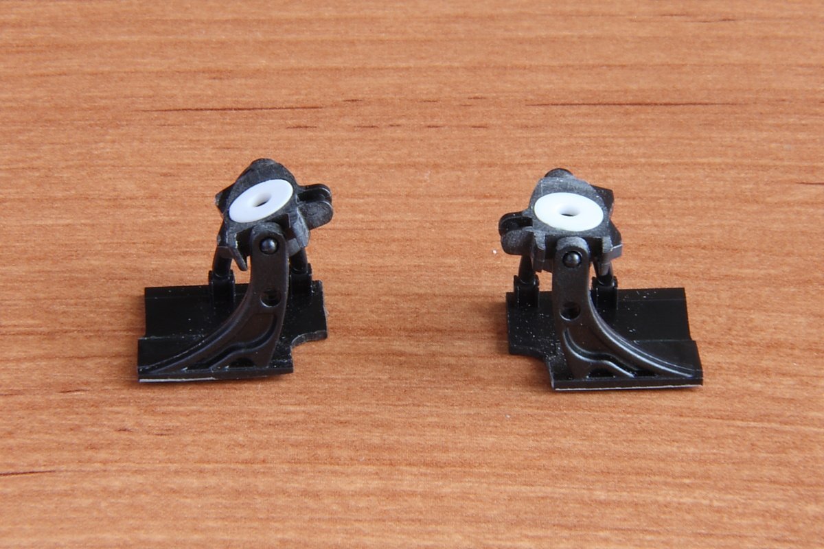

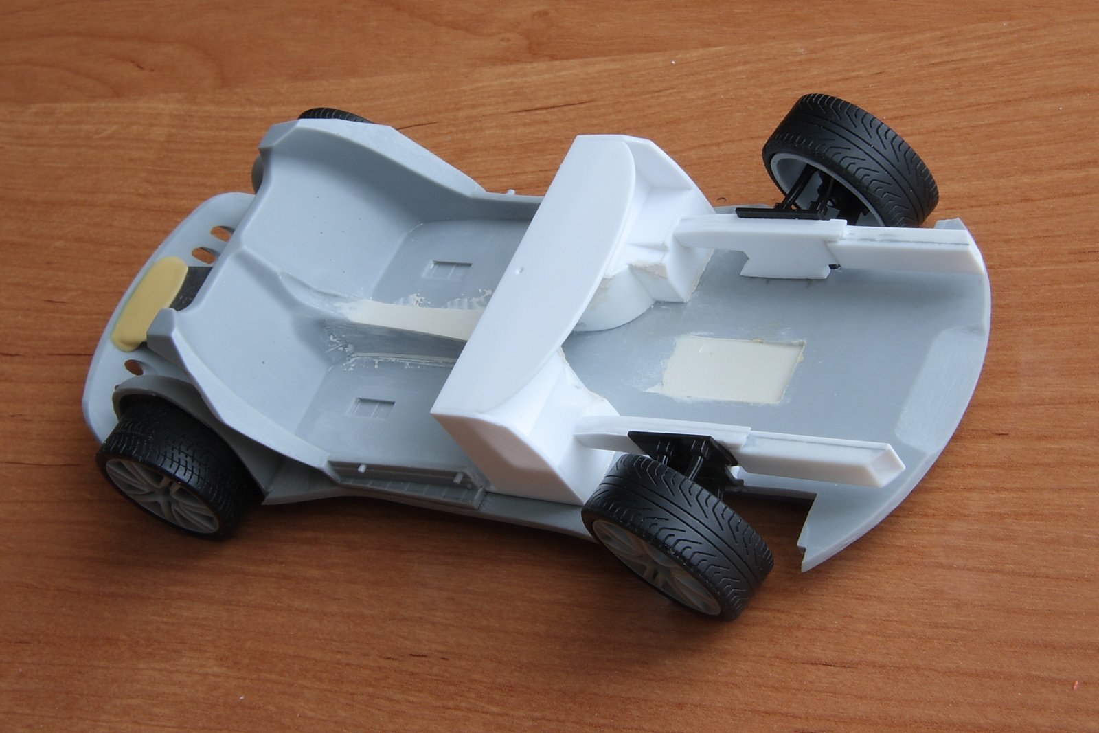

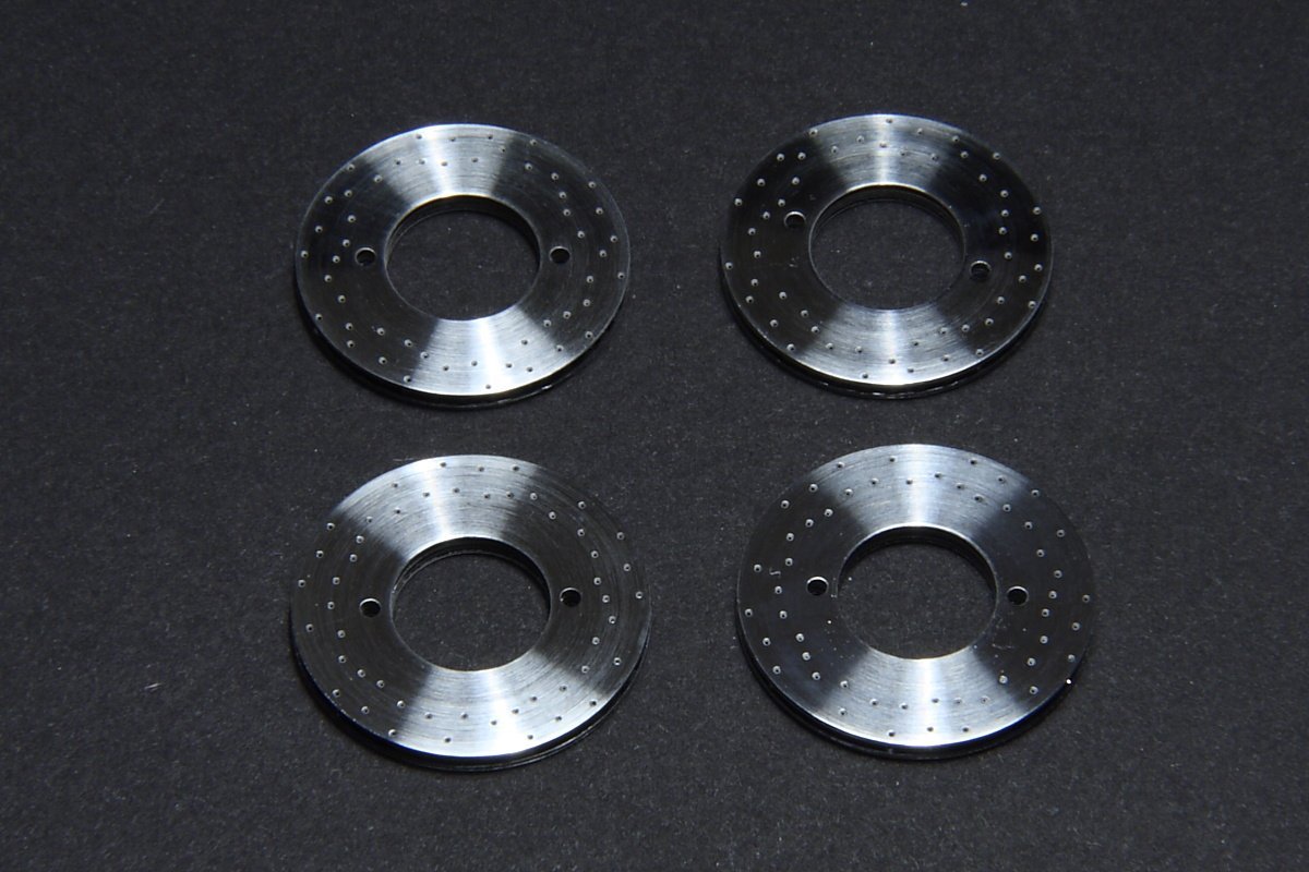

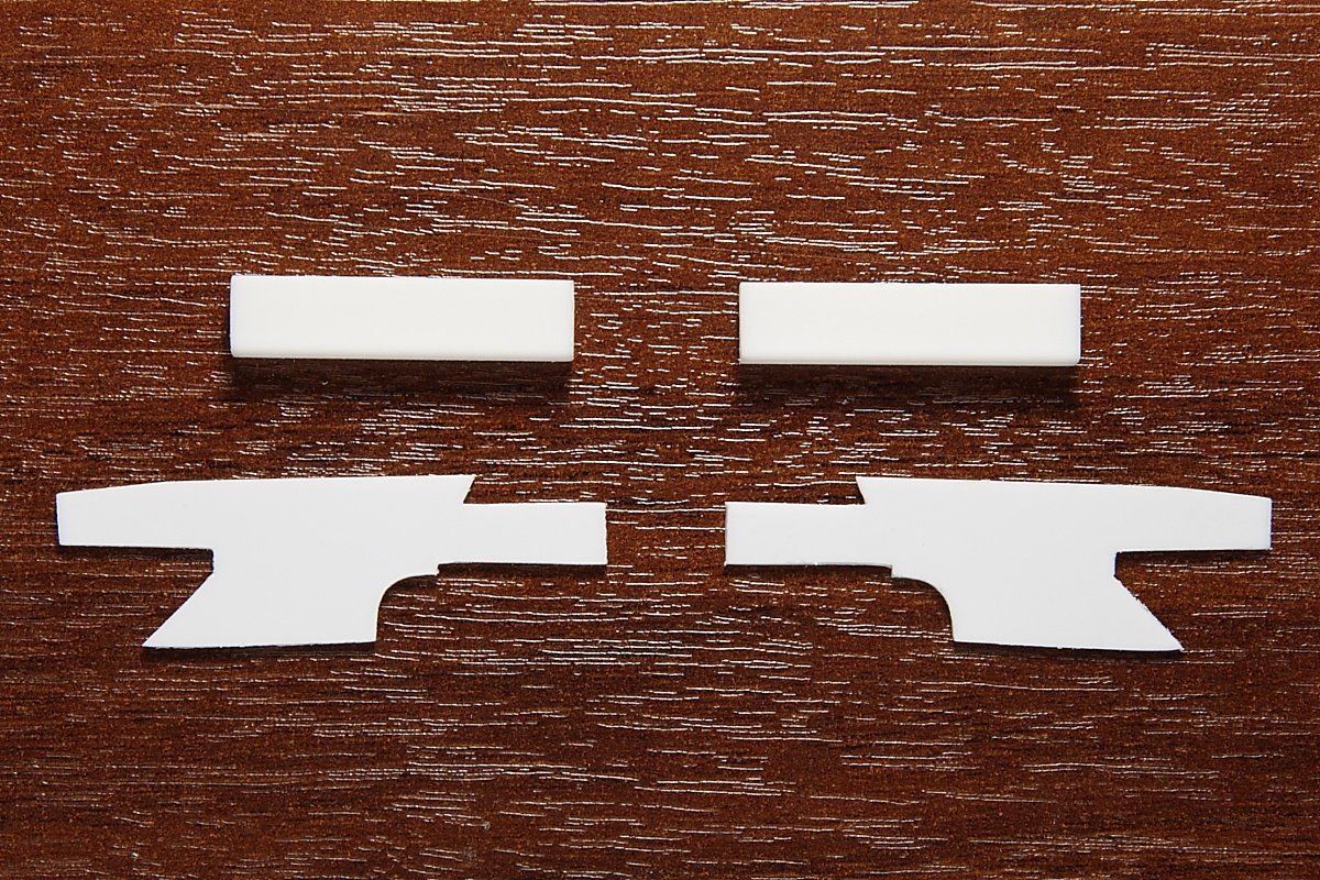

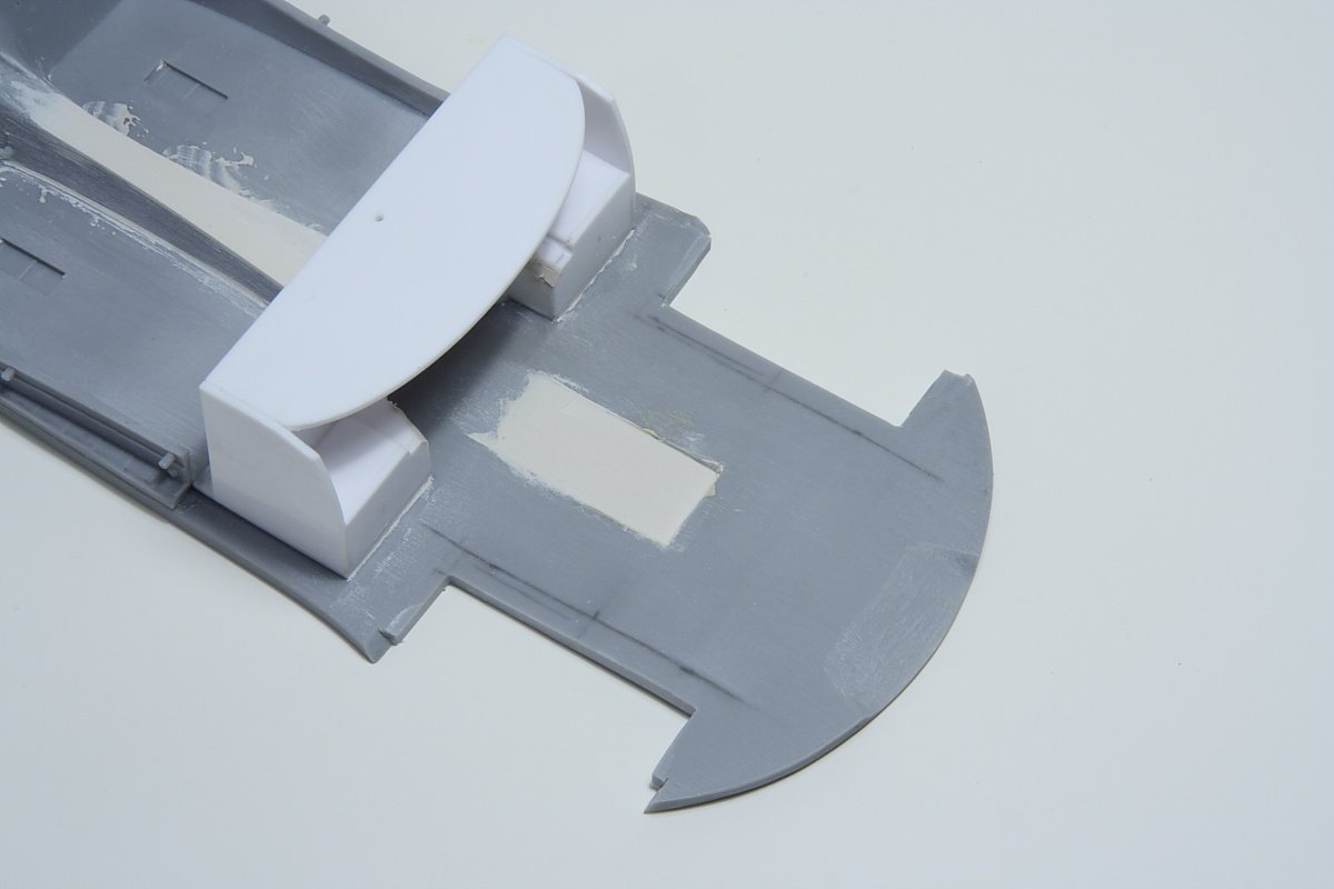

PETERSON 10784 Опубликовано 23 Feb 2013, 11:43:21 Автор Жалоба Поделиться Опубликовано 23 Feb 2013, 11:43:21 (изменено) Решил сделать передние лонжероны. В процессе: С нуля изготовил переднюю часть монокока. Очень много времени потрачено на поиск необходимой информации. Основная силовая часть лонжеронов готова. Позже они обрастут мелочами. Решил поставить машину на правильную подвеску. Для начала пришлось срезать остальную часть передних подкрылков с этими ужасно грубыми столбами для осей колёс (упрощённая подвеска, характерная для многих смоляных китов). Задней подвеской займусь позже. Расширил пространство на платформе для поворачивающихся колёс. Поскольку лонжероны приходится часто примерять, поставил их на постоянно вклеенные в платформу штифты. Сначала попробовал использовать элементы подвески от Феррари 348, но рычаги оказались слишком длинными, а сайлентблоки разнесены слишком далеко... Короче, решился разукомплектовать тамиевский кит Aston Martin DBS и использовать родную астоновскую подвеску. Оси колёс, естественно, заменил на 2-мм пруток от Evergreen. Также выточил заглушки из 1-мм полистирола для ступичных узлов. Собрал тормозные диски (каждый диск состоит из 8 частей). Потом нужно будет покрасить их под керамику и приклеить к ним последнюю деталь под крепление колеса, которая окрашивается в чёрный полумат. Поворотные кулаки в сборе. Ну и сухая сборка всей подвески с лонжеронами. А теперь о грустном. Как я радовался на идеально вырезанный капот, да ещё успешно уменьшенный по толщине! А он, сволочь, полежал-полежал, да и согнулся горбом! Что делать? Я его попытался погреть и распрямить, но он упорно сгибался обратно. Тогда я погрел его сильнее, но вследствие этого он безвозвратно деформировался. Я решил временно вклеить его в кузов, выровнять шпаклёвкой, снять копию и выклеить из карбона. На сегодняшний момент вклеенный и выровненный капот выглядит так. Изменено 16 Jul 2026, 09:14:38 пользователем PETERSON Ссылка на сообщение Поделиться на другие сайты

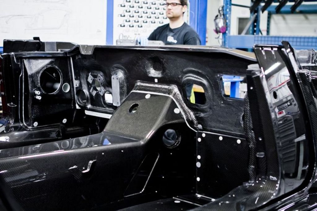

PETERSON 10784 Опубликовано 3 Mar 2013, 21:48:22 Автор Жалоба Поделиться Опубликовано 3 Mar 2013, 21:48:22 valek: Спасибо! Капот склеен. Процесс выглядел так. Ограждение слепил из воска от сыра. Только не надо смеяться - ну не попадался мне, пока, в магазинах блю-так. Как увижу, куплю. Двухкомпонентный силикон. Вакуумной установки нет, поэтому с пузырями. Делаем поддержку из алебастра. Ну и как обычно, намазываем эпоксидный гель, ждём его отверждения, прилепляем карбон и пропитываем его эпоксидной смолой. После отверждения кладём второй слой карбона и опять пропитываем эпоксидкой. Двух слоёв более чем достаточно. Теперь он лежит-каменеет. Из формы не вынимал. Пусть полежит пару деньков, наберётся прочности. Ссылка на сообщение Поделиться на другие сайты
PETERSON 10784 Опубликовано 4 Mar 2013, 23:29:30 Автор Жалоба Поделиться Опубликовано 4 Mar 2013, 23:29:30 Сегодня капот вынул и обрезал. Получилось неплохо. Толщина колеблется около 0,5-0,8мм. Забыл сделать фотографию с чёрным гелькоутом. Кстати, гелькоут я делаю сам из эпоксидной смолы и порошковой сажи. Сделал фиксирующие элементы на передке из стального прутка и латунной трубки, которые вклеил на тамиевскую эпоксидную шпаклёвку. Также, приклеил к лонжеронам подвеску и продолжил работу с самими лонжеронами. 2 Ссылка на сообщение Поделиться на другие сайты

PETERSON 10784 Опубликовано 25 Mar 2013, 23:46:49 Автор Жалоба Поделиться Опубликовано 25 Mar 2013, 23:46:49 (изменено) BiBiDoom сказал: Михаил, можно немного офф... Какой карбон использовался? сколько г\м? какова его толщина? Это такой же карбон каким обклеивают декоративные элементы? Как хорошо он повторяет детали, в смысле, если у меня на детали перепад 1мм, будит ли его заметно?Где его можно купить в Москве и за сколько. Спасибо. Мне этот карбон достался с прошлой работы. У нас было куплено несколько рулонов карбона разной толщины и плетения. Значений по весу я не помню. Где купить в Москве - не знаю. Мы заказывали через оптовых российских продавцов. Этот карбон используется на Боинге. Толщина маленькая. Вместе со слоем геля и двумя слоями карбона мой капот получился местами 0,5 мм. Так что один слой получается около 0,15-0,2 мм. Детали он повторяет достаточно хорошо, но нужно уметь его приклеивать. К поверхности его нужно сначала приклеить, а потом пропитывать смолой. Потом покрыть прозрачным лаком и выравнивать поверхность в лаке после его полного отверждения. Не всякий лак держится на смоле. В общем там куча нюансов, о которых я хорошо рассказать не смогу ни в рамках этого форума, ни где-то ещё, поскольку уже всего не вспомню. Вернёмся к модели. Поскольку впуск достаточно сложный по форме, а находится он на самом видном месте, я решил сделать его по моей классической схеме: создание матмодели - печать на 3D-принтере. Готовые изделия после печати. Сухая примерка. Изменено 15 Jul 2026, 14:18:36 пользователем PETERSON Ссылка на сообщение Поделиться на другие сайты

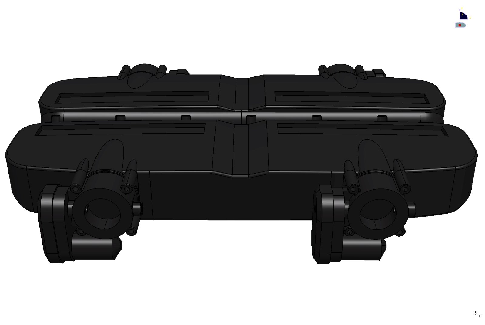

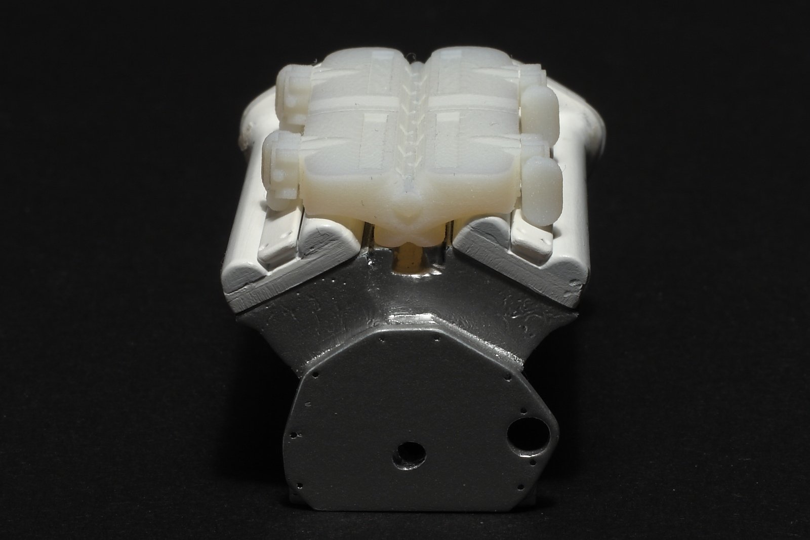

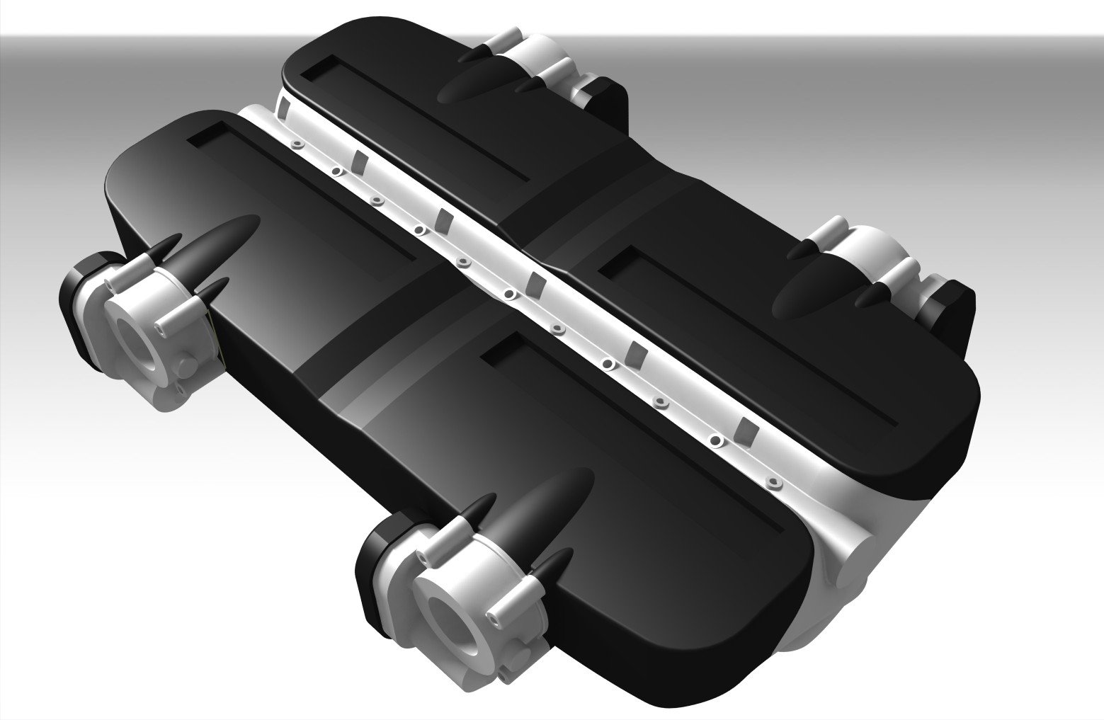

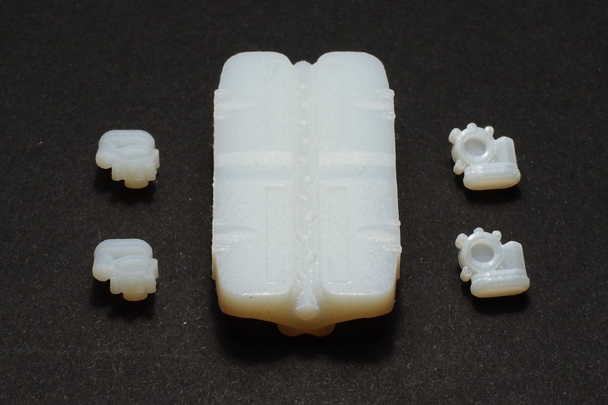

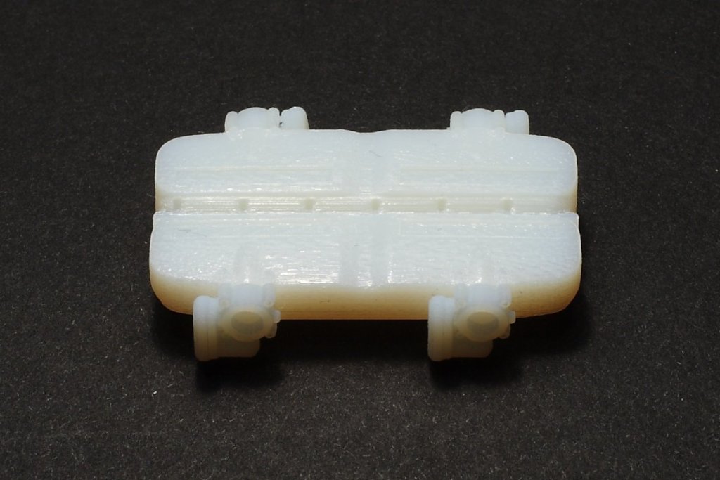

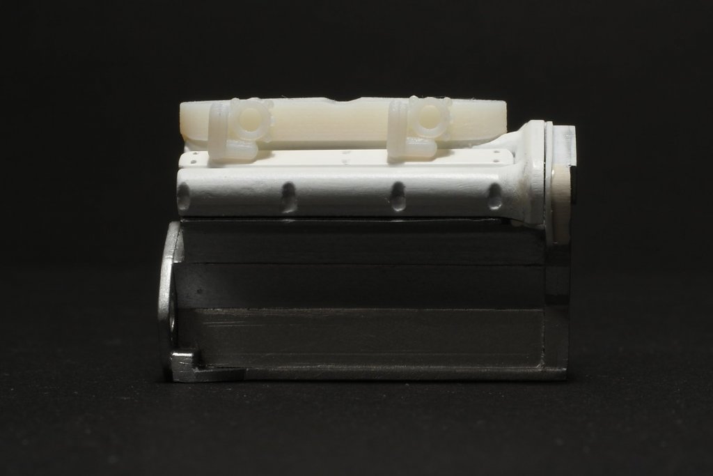

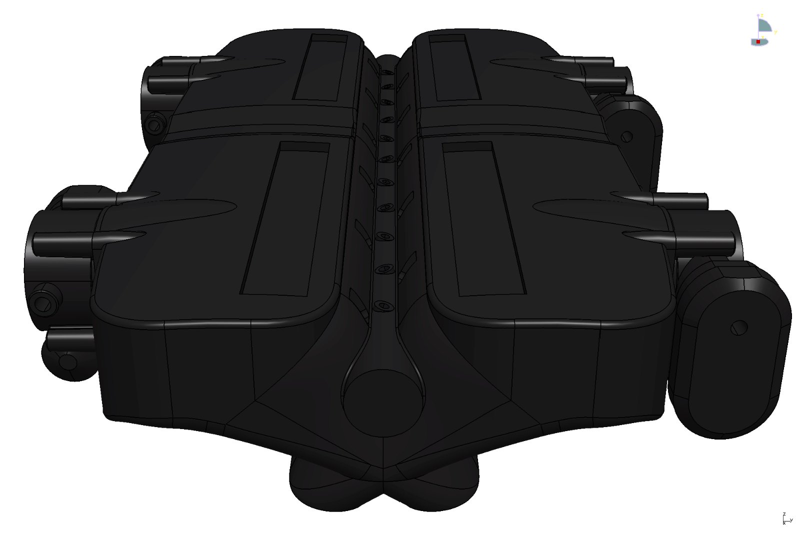

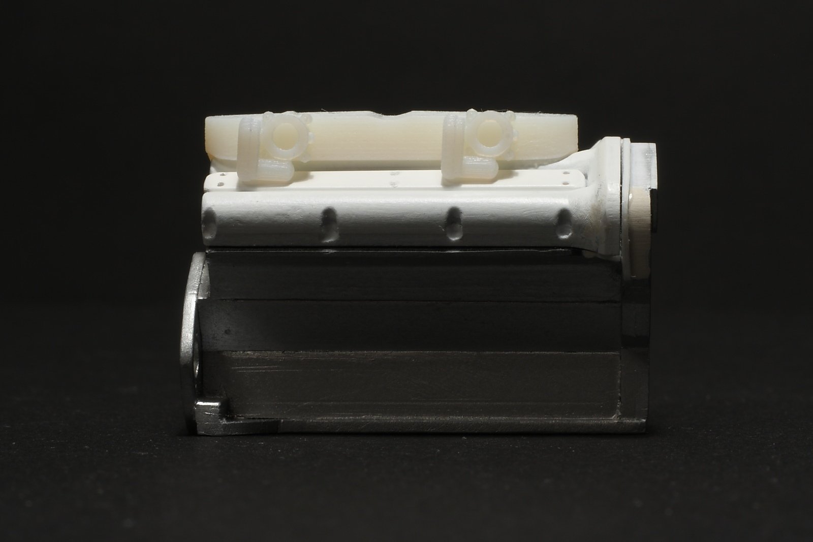

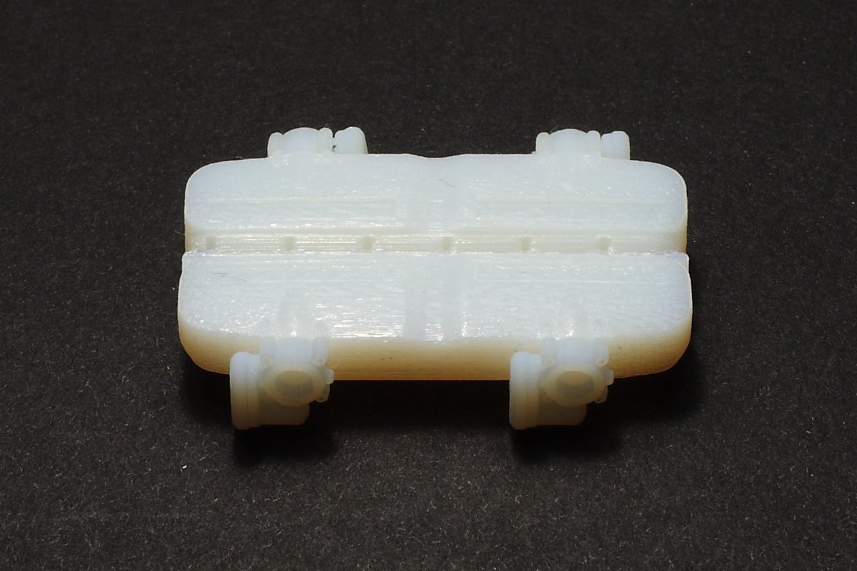

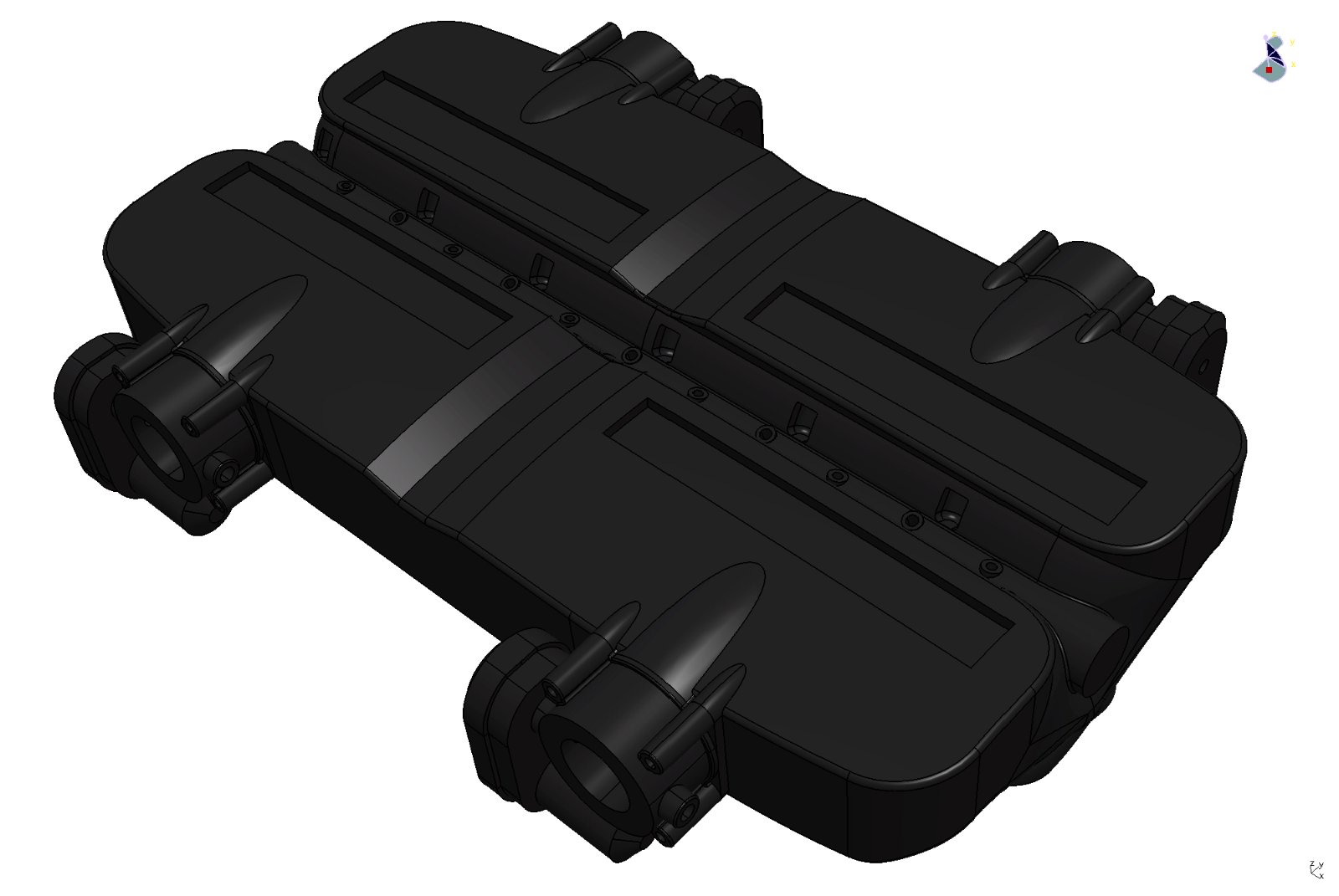

PETERSON 10784 Опубликовано 26 Mar 2013, 20:06:06 Автор Жалоба Поделиться Опубликовано 26 Mar 2013, 20:06:06 Спасибо за отзывы....Проект все дальше и дальше от завершения, очень хочется его лицезреть!Главное чтобы это было не на пенсии...Буду стараться закончить в этом году. День добрый. Михаил, насколько затратно выращивание деталей, от идеи до продукта?Если всё делать самому, то затраты только временные. Я, например, моделирую не быстро. Этот впуск, например, строил потихоньку в течение двух недель. У опытного модельщика на это может уйти всего несколько часов. 3D принтером я пользуюсь на работе тоже самостоятельно. Если всё это оплачивать на стороне, то будет достаточно затратно. Ссылка на сообщение Поделиться на другие сайты
