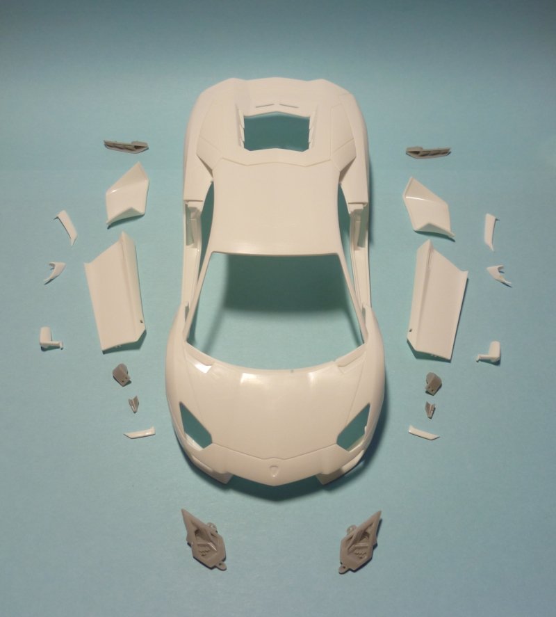

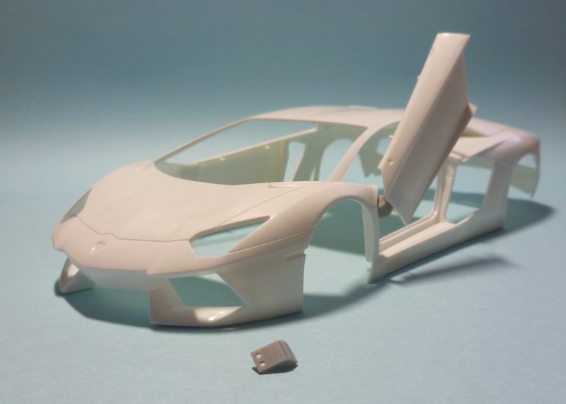

Jrok88 117 Опубликовано 2 May 2013, 12:41:26 Автор Жалоба Поделиться Опубликовано 2 May 2013, 12:41:26 (изменено) Привет всем! Вот и обновление, правда маленькое =) Так сказать подсобрал кузов и подготовил его к грунтовке. Изменено 11 Mar 2018, 16:15:05 пользователем Jrok88 Ссылка на сообщение Поделиться на другие сайты

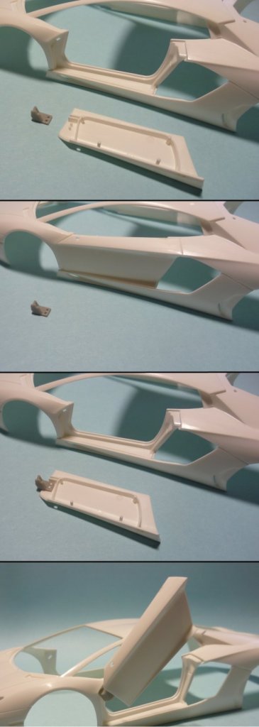

kottoff 605 Опубликовано 2 May 2013, 16:53:13 Жалоба Поделиться Опубликовано 2 May 2013, 16:53:13 Отличная модель!Я вот не знаю, а двери получается из набора только закрытые или только открытые? Ссылка на сообщение Поделиться на другие сайты
Jrok88 117 Опубликовано 2 May 2013, 18:00:59 Автор Жалоба Поделиться Опубликовано 2 May 2013, 18:00:59 Сергей, двери могут быть и в открытом и в закрытом положении. Нужно просто снять или одеть петли =) Ссылка на сообщение Поделиться на другие сайты
Barabakin 61 Опубликовано 2 May 2013, 19:10:59 Жалоба Поделиться Опубликовано 2 May 2013, 19:10:59 Jrok88Владимир, я так и не понял. Петли там рабочие или как в Аошиме? Переставляются. Ссылка на сообщение Поделиться на другие сайты
Jrok88 117 Опубликовано 2 May 2013, 19:45:14 Автор Жалоба Поделиться Опубликовано 2 May 2013, 19:45:14 (изменено) Евгений, вот так вот : Спойлер Главное петли не потерять =)) Изменено 11 Mar 2018, 16:16:31 пользователем Jrok88 Ссылка на сообщение Поделиться на другие сайты
Мегакрис 847 Опубликовано 3 May 2013, 05:20:37 Жалоба Поделиться Опубликовано 3 May 2013, 05:20:37 Короче говоря, двери не подвижные, а петли совсем "деревянные", по сравнению с настоящим авто- жаль. Ссылка на сообщение Поделиться на другие сайты

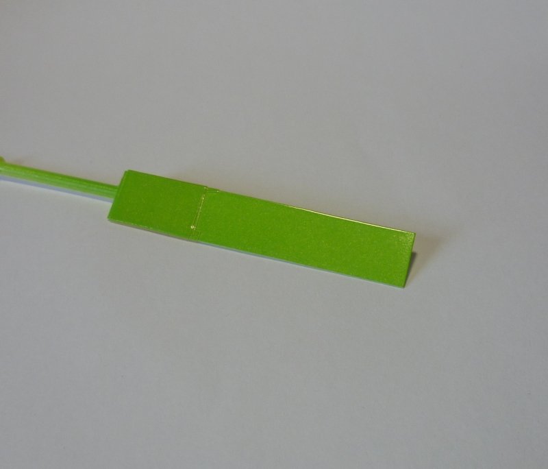

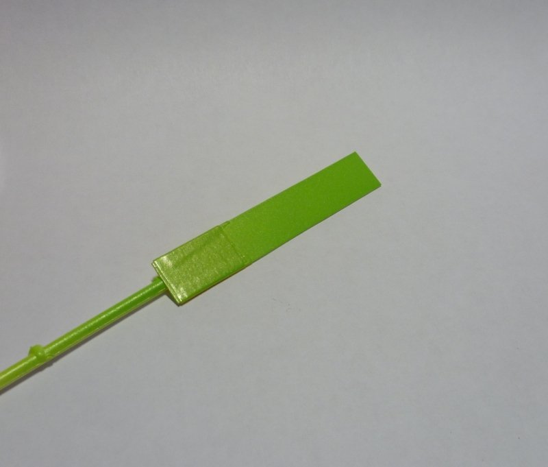

Jrok88 117 Опубликовано 3 May 2013, 13:45:10 Автор Жалоба Поделиться Опубликовано 3 May 2013, 13:45:10 (изменено) Объяснять я не мастер =) Да, у Аошимы в этом плане все куда лучше. В общем, решился я. Съездил сегодня с утра в магазин, там мне намешали краски (код LAMBOR-0077) и закачали в баллон. По цене за 100мл- Тамия отдыхает Цвет передал как смог (краску положил на белый грунт), фотограф из меня не очень. Краска отличного качества, мелкое зерно. Пока я доволен. Осталось посмотреть как она подружиться с TS-13 =) Изменено 11 Mar 2018, 16:24:14 пользователем Jrok88 Ссылка на сообщение Поделиться на другие сайты

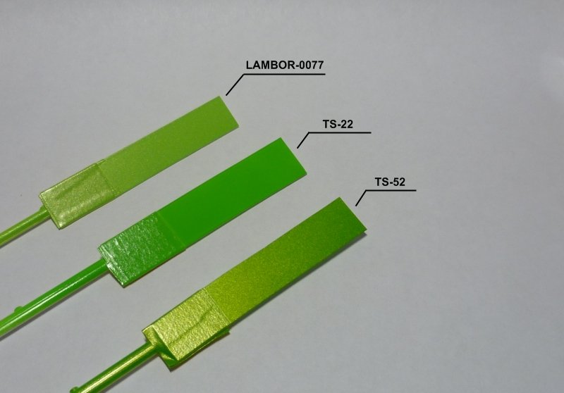

БОРЯН 1189 Опубликовано 3 May 2013, 13:58:32 Жалоба Поделиться Опубликовано 3 May 2013, 13:58:32 А можешь для сравнения выкраску с TS-22 Light Green сделать? Просто очень интересно, сильное различие будет. Ссылка на сообщение Поделиться на другие сайты
Мегакрис 847 Опубликовано 3 May 2013, 14:13:47 Жалоба Поделиться Опубликовано 3 May 2013, 14:13:47 В общем, решился я. Съездил сегодня с утра в магазин, там мне намешали краски (код LAMBOR-0077) и закачали в баллон. Серьезный подход, уважаю. Ссылка на сообщение Поделиться на другие сайты
Jrok88 117 Опубликовано 3 May 2013, 16:06:12 Автор Жалоба Поделиться Опубликовано 3 May 2013, 16:06:12 (изменено) Сергей, вот: Алексей, спасибо. Но это так сказать немного не моя заслуга, а коллег, помогающих и наставляющих. Я бы сильно голову не ломал, и покрасил бы TS'кой Изменено 11 Mar 2018, 16:25:07 пользователем Jrok88 Ссылка на сообщение Поделиться на другие сайты
Осьминог 98 Опубликовано 4 May 2013, 06:14:18 Жалоба Поделиться Опубликовано 4 May 2013, 06:14:18 Родной цвет близок к 52й ТСке, но видна разница.. Родной по-бледнее немного, да и ощущение что зерно металика меньше. Молодец что намешал, Вов! Ссылка на сообщение Поделиться на другие сайты
valek 1650 Опубликовано 4 May 2013, 06:18:16 Жалоба Поделиться Опубликовано 4 May 2013, 06:18:16 Аутентичность это круто. Вот будет стоять на полке и радовать глаз, что не какой то там лайт грин, а настоящий ламбо. Ссылка на сообщение Поделиться на другие сайты
БОРЯН 1189 Опубликовано 4 May 2013, 15:00:46 Жалоба Поделиться Опубликовано 4 May 2013, 15:00:46 Спасибо! Ну не так сильно-то и отличается от 52! Ссылка на сообщение Поделиться на другие сайты

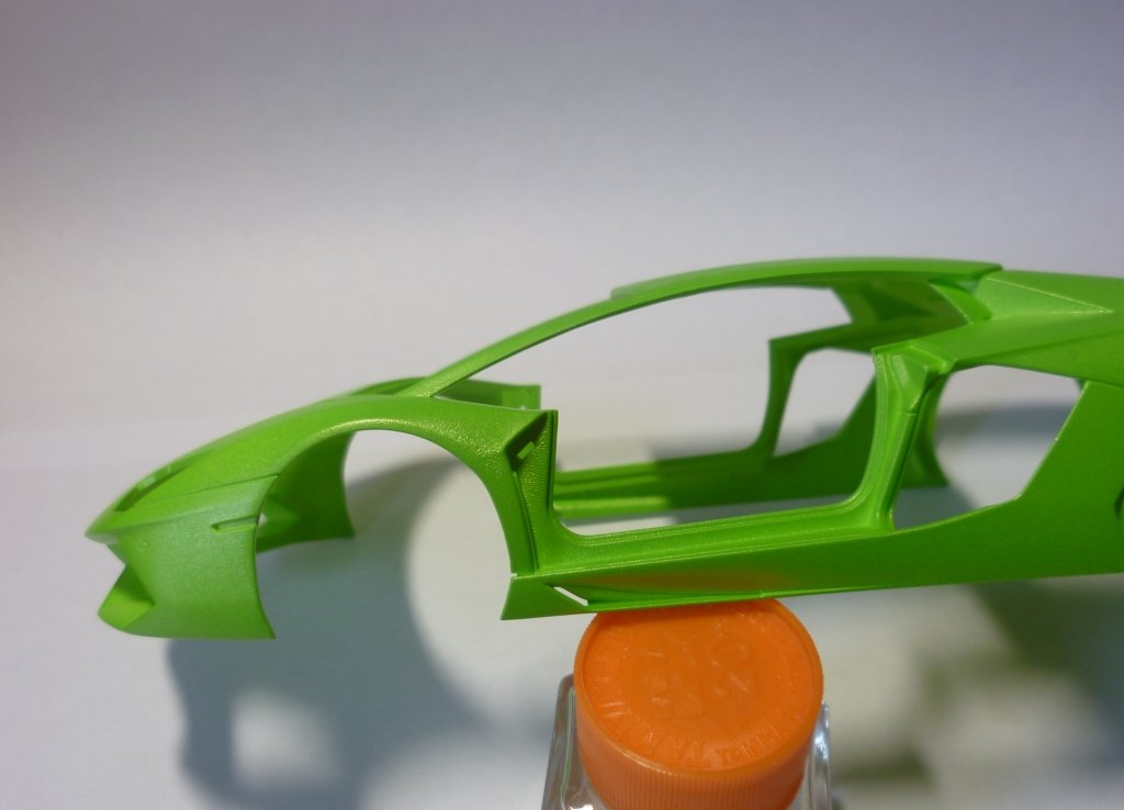

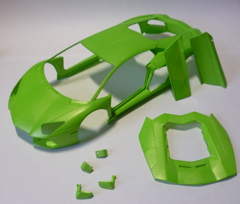

Jrok88 117 Опубликовано 5 May 2013, 06:24:24 Автор Жалоба Поделиться Опубликовано 5 May 2013, 06:24:24 (изменено) Привет всем! Результат покраски стал для меня почти весьма ожидаемый. Еще не один опыт работы с другой химией, в отличие от Тамии, не приносил нечего хорошего, кроме убитого время, денег, и сил =) А теперь по порядку. В ночь с четверга на пятницу я загрунтовал кузов. В пятницу ближе к вечеру, нанес первый слой краски и оставил сохнуть до утра субботы. В субботу утром нанес второй слой краски, и было все нормально до тех пор, пока через пару часов я опять не посмотрел на кузов, и не ужаснулся =) Краска просто аццки стянулась и скукожилась, и еще появились непонятные разводы. Хотя когда я наносил второй слой, все было нормально. Всю субботу, отложив все дела, я пытался выяснить причину такого эффекта. Перепробовал много вариантов, температура, грунт, обезжиривал разными способами, и шкурил (потом под лак), тот же самый эффект. В общем, сделал выводы, что с краской что-то не так. Странно, когда в четверг делал выкраску, все было отлично. Фото =) В любом случае кузов придется отмывать. Изменено 11 Mar 2018, 16:26:52 пользователем Jrok88 Ссылка на сообщение Поделиться на другие сайты
Осьминог 98 Опубликовано 5 May 2013, 07:42:42 Жалоба Поделиться Опубликовано 5 May 2013, 07:42:42 Может с толщиной второго слоя переборщил? А то у меня такое бывало с металликом от Мотип. Приходилось мелкими сухими пшиками красить. Обидно конечно Краска то еще осталась? Ссылка на сообщение Поделиться на другие сайты
Jrok88 117 Опубликовано 5 May 2013, 08:15:53 Автор Жалоба Поделиться Опубликовано 5 May 2013, 08:15:53 Два сухих слоя положил. Краски немного, сейчас отмываю, снимается до пластика одним движением. Баллон почти полный =) Ссылка на сообщение Поделиться на другие сайты
sanektmb81 232 Опубликовано 5 May 2013, 08:25:55 Жалоба Поделиться Опубликовано 5 May 2013, 08:25:55 Какой грунт был, такое впечатление, что краска подожрала ластик. Ссылка на сообщение Поделиться на другие сайты
Jrok88 117 Опубликовано 5 May 2013, 08:42:54 Автор Жалоба Поделиться Опубликовано 5 May 2013, 08:42:54 (изменено) Грунт Тамия, пластик не подъела. Александр, вот тот выкрас. Тот же грунт, те же два слоя, но еще плюс TS-13. Изменено 11 Mar 2018, 16:27:35 пользователем Jrok88 Ссылка на сообщение Поделиться на другие сайты
