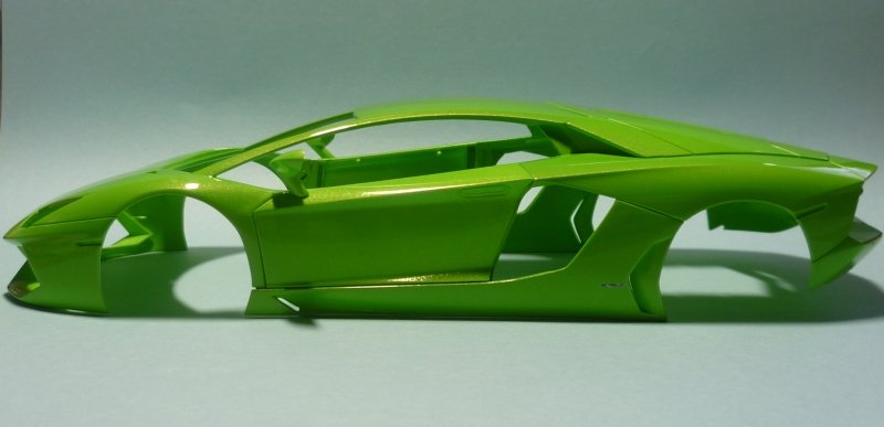

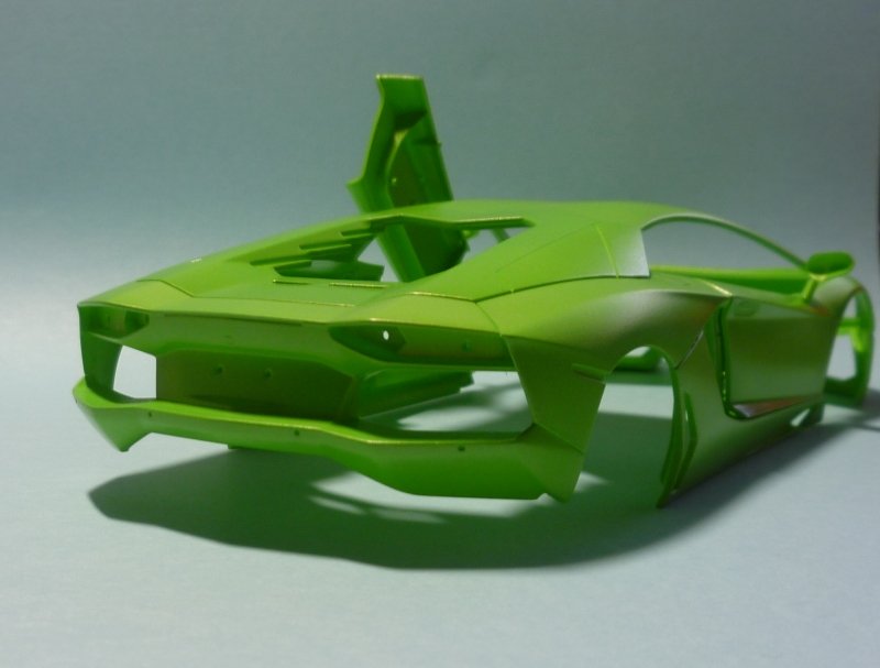

sanektmb81 232 Опубликовано 5 May 2013, 09:40:30 Жалоба Поделиться Опубликовано 5 May 2013, 09:40:30 Не знаю, может и не прав, но...1 Выкраски делались на каком пластике, был опыт когда, на ложке краска вела себя нормально, а на модели нет.2 Краска скорее всего достала до пластика, так как на фото капота видны следы, не знаю как правильно объяснить, бывают на цветном пластике, особенно у итала, где пластик ровный, но цвет какбы стяну, они тоже часто проступают без грунта, Сужу по тому, как передает фото, в живую может быть совсем другое. И всё же, автометаллики и грунт тамиия,думаю не совсем дружны ( тамией ни когда не пользовался ). Считаю проблема из-за грунта, сменить на автомобильный, но тогда нужен аэр, так как большинство их жрёт из баллона пластик . Ссылка на сообщение Поделиться на другие сайты
Осьминог 98 Опубликовано 5 May 2013, 10:56:26 Жалоба Поделиться Опубликовано 5 May 2013, 10:56:26 Грунт автомобильный Body не плох..если знать меру когда поливаешь..если не дольешь, он шагренит жутно..перельешь пластик жрет. Надо эксперементровать... А вообще грунт Тамиевский с Мотипом у меня дружил нормально, а вот лаки не всегда. Ссылка на сообщение Поделиться на другие сайты
Shinigami033 133 Опубликовано 5 May 2013, 11:08:42 Жалоба Поделиться Опубликовано 5 May 2013, 11:08:42 sanektmb81 скорее всего прав, такие вещи называются паутинкой, а американцы "Ghost image". И у них это решалось применением Primer sealer - Слишком агрессивная основа у краски, она проникает под грунт. Ссылка на сообщение Поделиться на другие сайты
sanektmb81 232 Опубликовано 5 May 2013, 11:25:38 Жалоба Поделиться Опубликовано 5 May 2013, 11:25:38 Извеняюсь, чуть чуть Off. У меня сейчас 2 аэра и кампрессос из холодильника, со свалки ( со склада обмена б\у Эльдорадо) Стоимость аэров 850р и 1200р. Я это к тому, что закачать краску в балон, почти равно стомости аэра, не проще купить аэр, грунты и краски, которые жрут пластик из баллона, из аэра не жрут. Ссылка на сообщение Поделиться на другие сайты
Мегакрис 847 Опубликовано 5 May 2013, 11:47:22 Жалоба Поделиться Опубликовано 5 May 2013, 11:47:22 Слишком агрессивная основа у краски, она проникает под грунт. Абсолютно согласен. sanektmb81, также компрессор от холодильника и старенький аэр (для знатоков "белорус"), очень доволен, крашу всем, все и вся, даже боюсь представить, сколько бы я потратил на баллоны от тамии. Ссылка на сообщение Поделиться на другие сайты
Jrok88 117 Опубликовано 5 May 2013, 11:57:23 Автор Жалоба Поделиться Опубликовано 5 May 2013, 11:57:23 Спасибо за разъяснения!В общем, экспериментировать я больше пока не буду. Не хочется отмывать по второму разу кузов.Покрашу TS-52.По поводу аэра и компрессора я уже как-то писал. У меня есть и то и другое, но пользоваться дома я ими не могу. Живу не один, у девушки астма. Ссылка на сообщение Поделиться на другие сайты
valek 1651 Опубликовано 5 May 2013, 17:08:51 Жалоба Поделиться Опубликовано 5 May 2013, 17:08:51 Классика жанра. Нельзя красить другими красками как тамией. Тамия ориентирована на моделизм, а остальные краски более "злые". Слои надо было тоньше и аккуратнее класть. Можно попробовать шлифануть еще, а потом сверху аккуратно положить, но если не поможет, то жалко краску. Ссылка на сообщение Поделиться на другие сайты
Шефф 933 Опубликовано 5 May 2013, 17:38:22 Жалоба Поделиться Опубликовано 5 May 2013, 17:38:22 Удачно красят автомаляркой только те, кто красит аэрографом. Это я уже понял. Ссылка на сообщение Поделиться на другие сайты
БОРЯН 1201 Опубликовано 5 May 2013, 17:39:27 Жалоба Поделиться Опубликовано 5 May 2013, 17:39:27 Не все! Ссылка на сообщение Поделиться на другие сайты

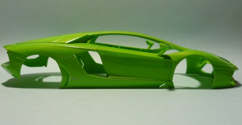

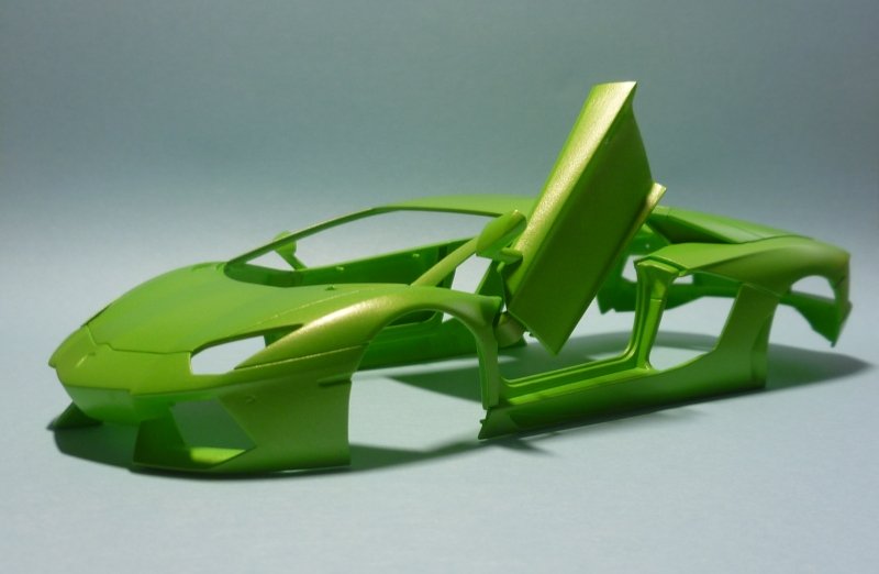

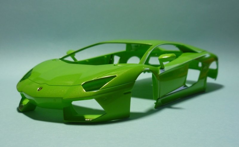

Jrok88 117 Опубликовано 9 May 2013, 19:26:48 Автор Жалоба Поделиться Опубликовано 9 May 2013, 19:26:48 (изменено) Я нечего и не утверждаю. В моем случае, куда приятней и удобней пользоваться Тамией =) После того как отмыл кузов, решил я пару деньков "остыть". А потом решился опять на перекрас этой же краской. Красил два дня, с матом и нервами =) В итоге все получилось, правда, не без пары косячков. Шагрень уберу. Следующий этап, деколи и лак. Изменено 11 Mar 2018, 16:30:33 пользователем Jrok88 Ссылка на сообщение Поделиться на другие сайты
kottoff 605 Опубликовано 9 May 2013, 19:43:26 Жалоба Поделиться Опубликовано 9 May 2013, 19:43:26 Красотень! Только один вопрос - зеркала заднего вида были приклеены после покраски или до? Если до, то не мешают ли они при покраске? Ссылка на сообщение Поделиться на другие сайты
Осьминог 98 Опубликовано 9 May 2013, 20:29:20 Жалоба Поделиться Опубликовано 9 May 2013, 20:29:20 Красота! Всё таки этот цвет лучше Кузов без лака ещё? Ссылка на сообщение Поделиться на другие сайты
sanektmb81 232 Опубликовано 9 May 2013, 20:46:00 Жалоба Поделиться Опубликовано 9 May 2013, 20:46:00 А есть ли смысл убирать шагрень, если там конечно не апельсин, Металлики не очень это любят. Ссылка на сообщение Поделиться на другие сайты
valeron199 99 Опубликовано 10 May 2013, 01:45:42 Жалоба Поделиться Опубликовано 10 May 2013, 01:45:42 Ламбы не очень люблю, но эта очень понравилась. Доделывай скорее,хочу увидеть результат... Ссылка на сообщение Поделиться на другие сайты

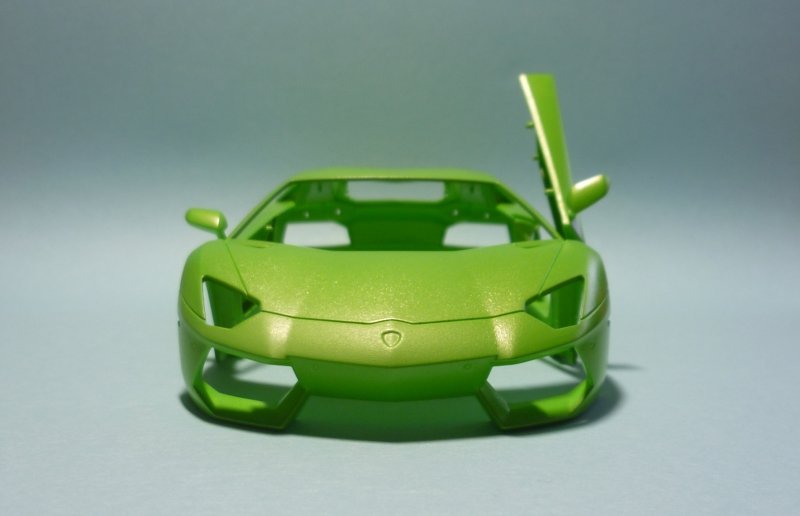

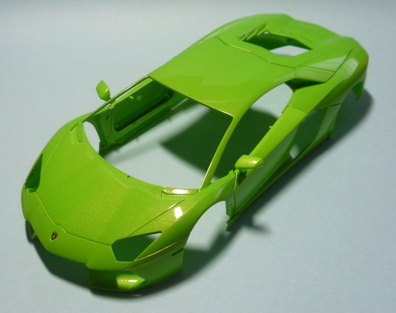

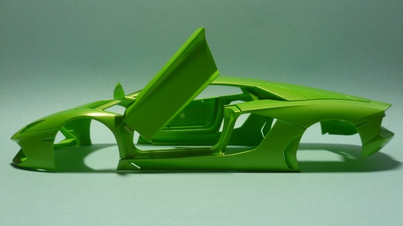

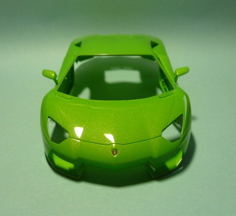

Jrok88 117 Опубликовано 13 May 2013, 18:44:45 Автор Жалоба Поделиться Опубликовано 13 May 2013, 18:44:45 (изменено) Привет всем! Обновление. Деки, лак, полировка. Полировал долго и упорно. Шагрень убрал настолько, насколько это было возможно, но не до конца. Кое-где протер, плюс пара новых косячков. В общем, кузовом я очень недоволен. При домашнем освещении не видно всего ужаса, да и фотографировать особо не умею =) Сергей, зеркала не приклеены, просто вставлены в отверстия. Красились отдельно. Изменено 11 Mar 2018, 16:33:01 пользователем Jrok88 Ссылка на сообщение Поделиться на другие сайты
kottoff 605 Опубликовано 13 May 2013, 18:58:12 Жалоба Поделиться Опубликовано 13 May 2013, 18:58:12 Владимир, Отличный кузов. По сравнению с тем как запарываю я, то у Вас он идеален! Мне кажется надо оставить его таким! Честно Ссылка на сообщение Поделиться на другие сайты
Осьминог 98 Опубликовано 13 May 2013, 19:03:21 Жалоба Поделиться Опубликовано 13 May 2013, 19:03:21 А под лампой выглядит очень здорово!) Ждем обновлений дальше)) Ссылка на сообщение Поделиться на другие сайты
valeron199 99 Опубликовано 13 May 2013, 21:24:47 Жалоба Поделиться Опубликовано 13 May 2013, 21:24:47 Не плохо, очень даже не плохо. Ссылка на сообщение Поделиться на другие сайты
avto_model 1 Опубликовано 28 Jun 2013, 19:05:47 Жалоба Поделиться Опубликовано 28 Jun 2013, 19:05:47 Очень интересно посмотреть что дальше. Собираю такую же только от аошимы. Правда пока на процессе выравнивания кузова. P.S. Разве вот эта часть не должна быть вровень с остальным кузовом? Ссылка на сообщение Поделиться на другие сайты
Wiz 0 Опубликовано 30 Jun 2013, 20:19:20 Жалоба Поделиться Опубликовано 30 Jun 2013, 20:19:20 Судя по фотографиям ,да,должна. Ссылка на сообщение Поделиться на другие сайты
Nosferatu 24 Опубликовано 1 Jul 2013, 07:27:36 Жалоба Поделиться Опубликовано 1 Jul 2013, 07:27:36 Как раз таки судя по фото - должна!Просто там шов широкий Ссылка на сообщение Поделиться на другие сайты
avto_model 1 Опубликовано 1 Jul 2013, 07:40:22 Жалоба Поделиться Опубликовано 1 Jul 2013, 07:40:22 Как раз таки судя по фото - должна!Просто там шов широкий Я не придираюсь, просто ну очень сильно. А в обще, скорее всего еще не приклеено у Юры вот и все [с надеждой]. Ссылка на сообщение Поделиться на другие сайты
Jrok88 117 Опубликовано 4 Jul 2013, 17:51:29 Автор Жалоба Поделиться Опубликовано 4 Jul 2013, 17:51:29 Я тоже надеюсь что у Юры не приклеено Ссылка на сообщение Поделиться на другие сайты

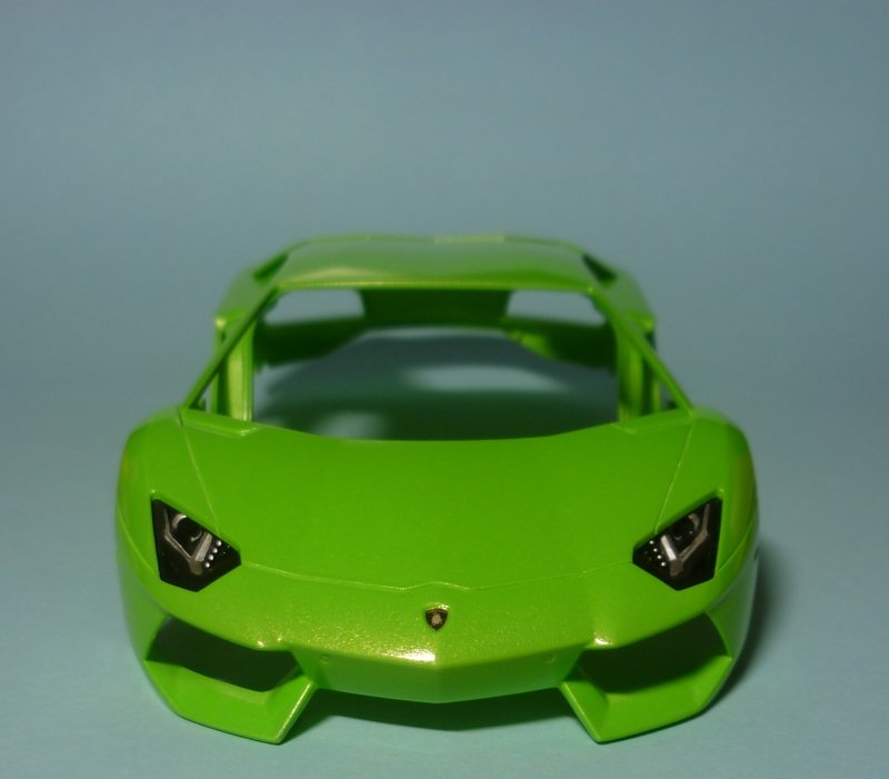

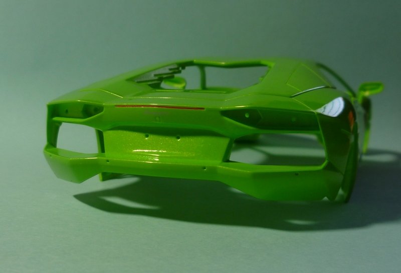

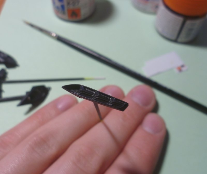

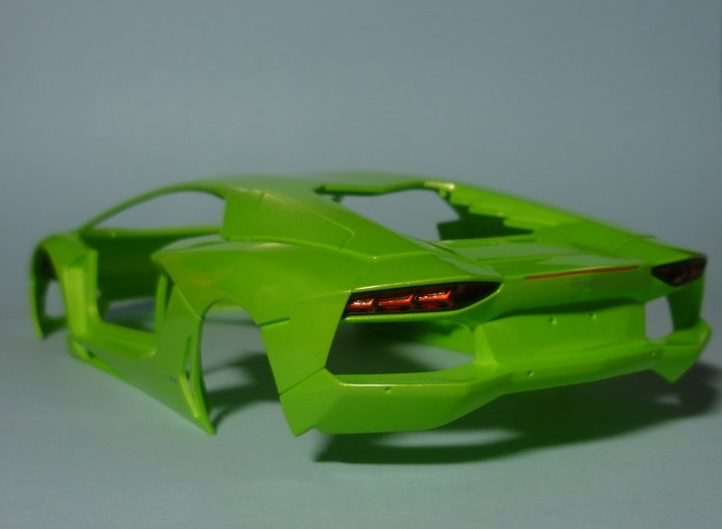

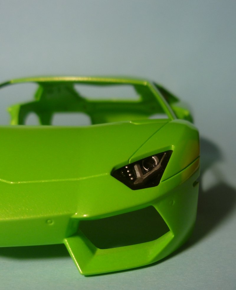

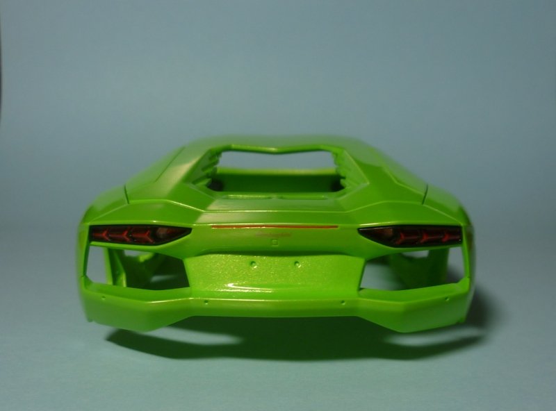

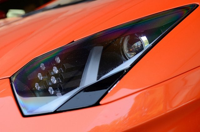

Jrok88 117 Опубликовано 27 Oct 2013, 12:51:40 Автор Жалоба Поделиться Опубликовано 27 Oct 2013, 12:51:40 (изменено) Привет всем! =) Наконец-то я смог в эти выходные помоделить. Решил заняться Ламбой, а именно оптикой. Без косяков и потери нервов не обошлось. Значит передняя оптика. Тут у Фуджими достаточно замыленая детализация, и кое-чего не хватает. Вот что получилось у меня: Оригинал. А теперь задняя оптика. Тут я выложился по полной. Фуджими вообще не парилась (в отличие от Аошимы): Вот что из этого получилось у меня: Так как я перепутал (точнее не посмотрел) левую оптику с правой, оранжевые стекла ( ) оказались внизу, вместо верха. Пришлось все красить в красный =( Пока на этом все. Изменено 11 Mar 2018, 16:37:59 пользователем Jrok88 Ссылка на сообщение Поделиться на другие сайты
kottoff 605 Опубликовано 27 Oct 2013, 12:54:26 Жалоба Поделиться Опубликовано 27 Oct 2013, 12:54:26 На последней фото, я тоже не сразу увидел где какие сегменты находятся. Ссылка на сообщение Поделиться на другие сайты
