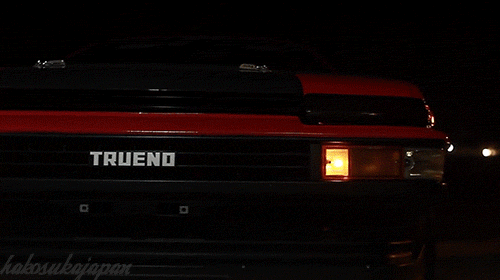

oper 924 Опубликовано 16 Sep 2013, 20:36:45 Автор Жалоба Поделиться Опубликовано 16 Sep 2013, 20:36:45 Пошел третий месяц пиления. Из за ошибок в проектировании механизма подъема фар теперь их не удасться сделать поднимающимися. Петли нужно было сразу делать, иначе сейчас не реально вымерить все радиусы подъема, да и механизм не могу придумать в таком виде. Почти все доделал. Но еще фары впереди Пластик кривоватый и не симметричный почти во всех местах, приходится исправлять. Переднее стекло кстати меньше посадочного место под него. Заднее боюсь точить - провалится) П.С. Вот так на AE86 выглядит подъем. Ссылка на сообщение Поделиться на другие сайты
