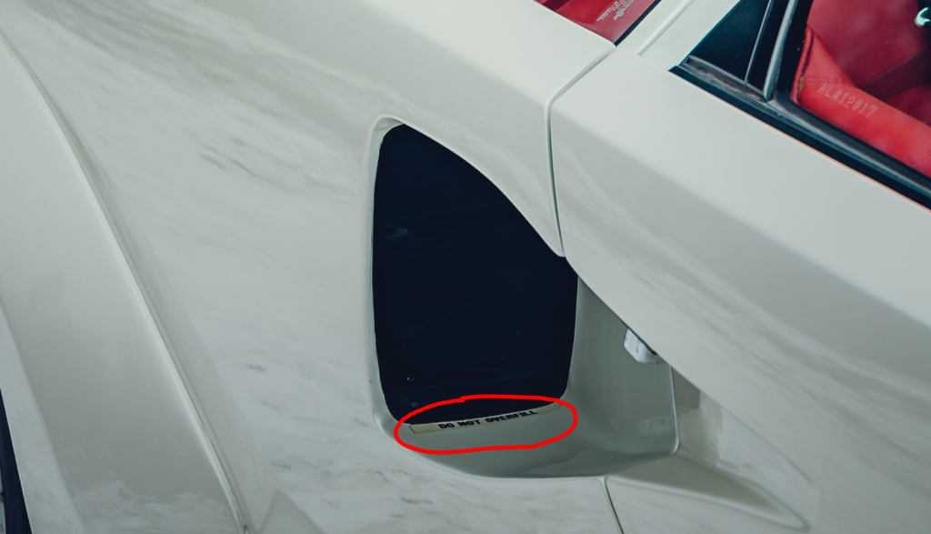

hibar 530 Опубликовано 24 Oct 2023, 07:30:21 Жалоба Поделиться Опубликовано 24 Oct 2023, 07:30:21 50 минут назад, John Wick сказал: Все получиться должно. Единственный момент-пузыри в углах, эпоксидка хоть и долго встает, но весь воздух может не успеть выйти. Можно зубочисткой поелозить по углам во время заливки. да конечно получится, а не получится переделаю, я не тороплюсь. Кстати, Роман, что бы тему не искать и новую не создавать, подскажи, ты когда свой 25-й Кунташ собирал сетку какого рисунка в эти воздухозаборники ставил? Нигде не могу картинку найти Ссылка на сообщение Поделиться на другие сайты
John Wick 4101 Опубликовано 24 Oct 2023, 09:36:25 Жалоба Поделиться Опубликовано 24 Oct 2023, 09:36:25 2 hours ago, hibar said: Кстати, Роман, что бы тему не искать и новую не создавать, подскажи, ты когда свой 25-й Кунташ собирал сетку какого рисунка в эти воздухозаборники ставил? Нигде не могу картинку найти Я не ставил, не знал, что она там есть) Ссылка на сообщение Поделиться на другие сайты
hibar 530 Опубликовано 24 Oct 2023, 09:41:00 Жалоба Поделиться Опубликовано 24 Oct 2023, 09:41:00 3 минуты назад, John Wick сказал: Я не ставил, не знал, что она там есть) понял. Спасибо. Я кстати тоже не знаю, если ли они там, но по идее должны быть, а то какаянить курица залетит Ссылка на сообщение Поделиться на другие сайты
PETERSON 10181 Опубликовано 24 Oct 2023, 12:45:10 Жалоба Поделиться Опубликовано 24 Oct 2023, 12:45:10 5 часов назад, hibar сказал: сетку какого рисунка в эти воздухозаборники ставил? Нигде не могу картинку найти И не найдёшь нигде, потому что её там отродясь не было. Присмотрись вот к этой надписи, и тебе всё станет ясно. Ссылка на сообщение Поделиться на другие сайты
John Wick 4101 Опубликовано 24 Oct 2023, 12:54:52 Жалоба Поделиться Опубликовано 24 Oct 2023, 12:54:52 Не накрывать))) прямо как на обогревателе). Получается, что радиатор ловит все собой. Ссылка на сообщение Поделиться на другие сайты
PETERSON 10181 Опубликовано 24 Oct 2023, 12:57:22 Жалоба Поделиться Опубликовано 24 Oct 2023, 12:57:22 (изменено) Ответ найдёшь вот тут. Смотри с этого момента. 8 минут назад, John Wick сказал: Не накрывать))) Не переполнять. Туда топливо наливается. https://translate.google.com/?sl=en&tl=ru&text=Do not overfill&op=translate 8 минут назад, John Wick сказал: Получается, что радиатор ловит все собой. В воздухозаборник Naca Duct не так просто залететь чему-то кроме воздуха, поскольку он расположен вдоль боковой поверхности автомобиля. На ранних моделях там ещё и лючок был. Изменено 24 Oct 2023, 13:03:40 пользователем PETERSON Ссылка на сообщение Поделиться на другие сайты
John Wick 4101 Опубликовано 24 Oct 2023, 17:13:09 Жалоба Поделиться Опубликовано 24 Oct 2023, 17:13:09 4 hours ago, PETERSON said: Туда топливо наливается Да, давно тот Кунташ собирал. Уже многое забыл. Вспомнил, что хотел горловину тогда сделать))) Ссылка на сообщение Поделиться на другие сайты

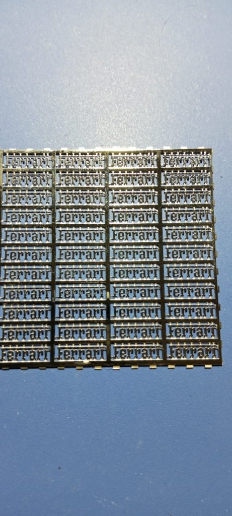

hibar 530 Опубликовано 25 Oct 2023, 03:54:55 Жалоба Поделиться Опубликовано 25 Oct 2023, 03:54:55 спасибо Михаил, очень познавательно. С горловиной конечно прикол, я представляю этот квест для заправщика куда пистолет-та сувать вчера получил травлёнку от Ателье Etch models (можно найти в ВК) вроде неплохо смотрится теперь мне этих шильдов на долго хватит, найти бы столько Феррари Ссылка на сообщение Поделиться на другие сайты
PETERSON 10181 Опубликовано 25 Oct 2023, 08:13:48 Жалоба Поделиться Опубликовано 25 Oct 2023, 08:13:48 4 часа назад, hibar сказал: теперь мне этих шильдов на долго хватит Надолго. А не думал, что на разных моделях размер этих шильдиков разный? Ссылка на сообщение Поделиться на другие сайты
hibar 530 Опубликовано 25 Oct 2023, 09:16:48 Жалоба Поделиться Опубликовано 25 Oct 2023, 09:16:48 1 час назад, PETERSON сказал: А не думал, что на разных моделях размер этих шильдиков разный? да есть отличия. Я пересмотрел несколько листов с деками и выбрал усреднённый размер. Пост о том, что травлёнку можно заказать у этих ребят. Ссылка на сообщение Поделиться на другие сайты
PETERSON 10181 Опубликовано 25 Oct 2023, 09:26:44 Жалоба Поделиться Опубликовано 25 Oct 2023, 09:26:44 (изменено) Во сколько обошлось? Изменено 25 Oct 2023, 09:50:36 пользователем PETERSON Ссылка на сообщение Поделиться на другие сайты
