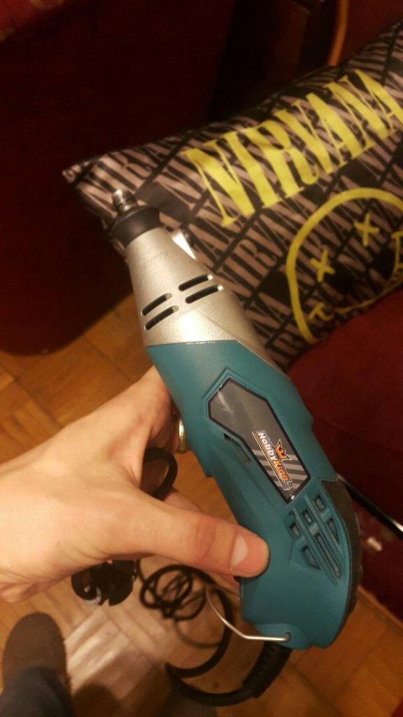

JoeyJordison 875 Опубликовано 14 Nov 2016, 13:44:21 Жалоба Поделиться Опубликовано 14 Nov 2016, 13:44:21 (изменено) Товарисчи, достался вчера вот такой вот инструмент, крутиться от тысячи до 7 тысяч оборотов, так как ранее с такими не работал, подскажите на какой скорости лучше работать в нашем деле, и модно ли такую штуковину волшебную для полировки использовать (если да, то где бы взять насадки?) Изменено 14 Nov 2016, 13:44:54 пользователем JoeyJordison Ссылка на сообщение Поделиться на другие сайты
Driver 1215 Опубликовано 14 Nov 2016, 14:20:29 Жалоба Поделиться Опубликовано 14 Nov 2016, 14:20:29 35 минут назад, JoeyJordison сказал: модно ли такую штуковину волшебную для полировки использовать Вполне себе модная штука... Ссылка на сообщение Поделиться на другие сайты

Alexander G 347 Опубликовано 16 Nov 2016, 08:42:36 Жалоба Поделиться Опубликовано 16 Nov 2016, 08:42:36 @JoeyJordison Если у этой машинки достаточный крутящий момент на самых низких оборотах, то может и можно использовать ее для полировки. Хотя надо пробовать на кошках, возможно даже на минимальных оборотах лак будет подгорать. По поводу насадок: Я использую Sujiborido Micro Polisher. Ценник кусается, да и не всегда найти можно. Но я ими очень доволен (ну и цена на момент покупки была в 2 раза дешевле). Я покупал здесь, сейчас нет в наличии: http://hlj.com/product/SJD12166 А вот на ибей продается: http://www.ebay.com/itm/Sujiborido-Micro-Polisher-123-For-Motor-Tool-3-Buff-Set-4560399121664-/391552520597?hash=item5b2a595195:g:CAsAAOSw-kdXz-F1 Где то на форуме была статья, как сделать самодельные насадки из губки для мытья посуды. Ссылка на сообщение Поделиться на другие сайты
