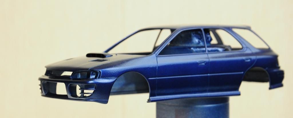

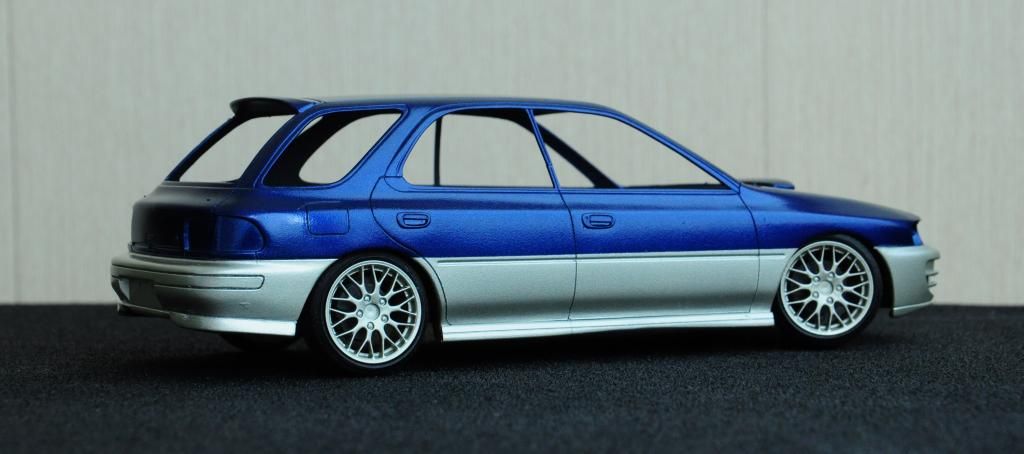

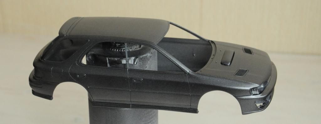

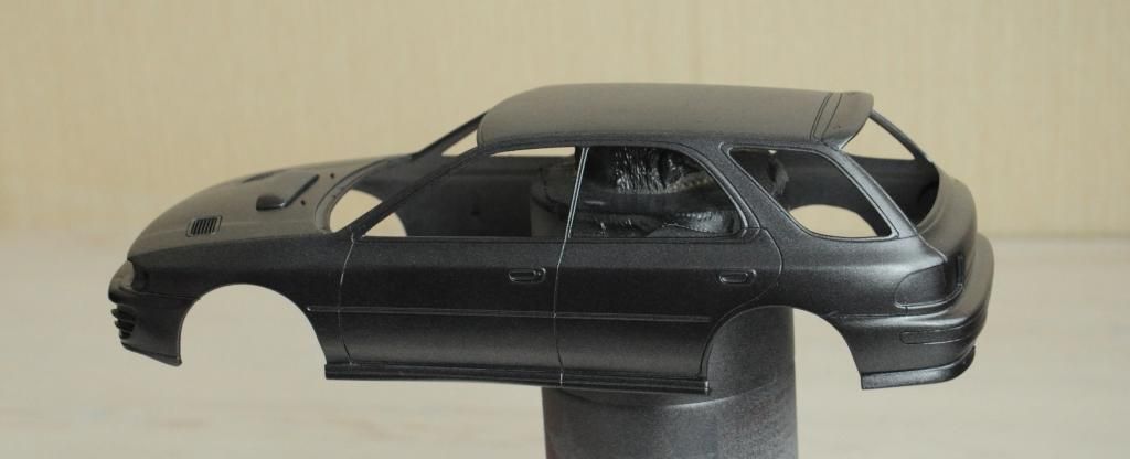

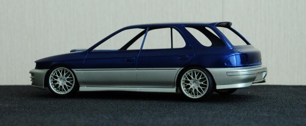

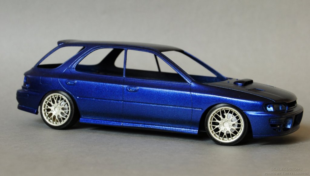

TheYellowHB 811 Опубликовано 29 Aug 2014, 17:37:54 Жалоба Поделиться Опубликовано 29 Aug 2014, 17:37:54 Приветствую, друзья! Сегодня хотел бы начать освещать новую (пфф, куда еще?) постройку. Начал ее я зимой, прорезал расшивку, запилил подвеску и...и убрал в коробку Ну а после лета и законченный 3-х моделей решил все-таки продолжить и собрать ее. Обзор по этой модели я делал, кто еще не видел или просто интересно - нажмите вот сюда Ну а теперь приступим. Расцветку я выбирал долго и набрел как-то на один очень интересный, на мой взгляд, вариант: Других таких в интернете я не нашел, но мне и этого хватило, чтобы вдохновится и сегодня покрасить кузов и колеса. Для начала кузов был задут базой из TS-38 Gun Metal, чтобы сделать основной цвет немного темнее и глубже: Далее 2 или 3 слоя TS-51 Racing Blue: И после маскировка и еще пару слоев TS-75 Champagne Gold, еще столько же на диски и выходит вот что: На самом деле синий немного отдает в фиолетовый, но на фото у меня не получилось правильно передать цвет, но вроде итак он красивый. На этом пока мне показать больше нечего. Ссылка на сообщение Поделиться на другие сайты
Kushikimi 34 Опубликовано 29 Aug 2014, 17:43:28 Жалоба Поделиться Опубликовано 29 Aug 2014, 17:43:28 Красивые цвета!Вот только на правом боку граница цветов не параллельная молдингу. Ссылка на сообщение Поделиться на другие сайты
БОРЯН 1188 Опубликовано 29 Aug 2014, 18:10:10 Жалоба Поделиться Опубликовано 29 Aug 2014, 18:10:10 Классное сочетание ! Ссылка на сообщение Поделиться на другие сайты
TheYellowHB 811 Опубликовано 29 Aug 2014, 20:13:36 Автор Жалоба Поделиться Опубликовано 29 Aug 2014, 20:13:36 Угу, я заметил на фото. Как исправить? Поверх замаскировать и дунуть еще? Ссылка на сообщение Поделиться на другие сайты

TheYellowHB 811 Опубликовано 22 Jul 2015, 17:03:52 Автор Жалоба Поделиться Опубликовано 22 Jul 2015, 17:03:52 И снова приветствую в очередной пыльной теме На днях Импреза так же подверглась лаку: К сожалению, на этой модели не обошлось без косяков - пара сухих слоев были слишком тонкими, а последующий мокрый, видать, слишком толстым, из-за чего лак подъел краску по расшивке, а так же проявились странные непрокрасы на золотистом цвете по низу дверей и заднем бампере (на переднем все отлично, т.к. он был перекрашен и, похоже, получил на один-два слоя краски больше). Что теперь с этим делать - даже не знаю - либо заканчивать модель как есть, либо перекрашивать Ссылка на сообщение Поделиться на другие сайты
cracker 176 Опубликовано 22 Jul 2015, 20:13:27 Жалоба Поделиться Опубликовано 22 Jul 2015, 20:13:27 Если перекрашивать надумаешь, запили отражатели задние. Ссылка на сообщение Поделиться на другие сайты
HEMI_8 96 Опубликовано 22 Jul 2015, 21:00:28 Жалоба Поделиться Опубликовано 22 Jul 2015, 21:00:28 Перекрашивать. P.s. чем таким ядовитым надо поливать модель, чтобы краску пожрало? Ссылка на сообщение Поделиться на другие сайты
valek 1650 Опубликовано 23 Jul 2015, 11:23:59 Жалоба Поделиться Опубликовано 23 Jul 2015, 11:23:59 Блин, ну в перекрас надо. Ссылка на сообщение Поделиться на другие сайты

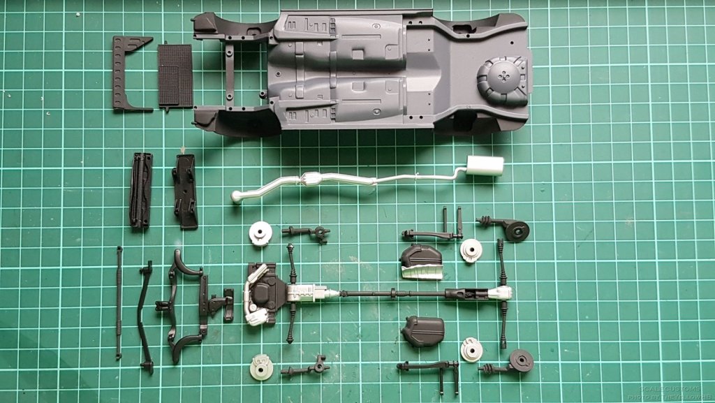

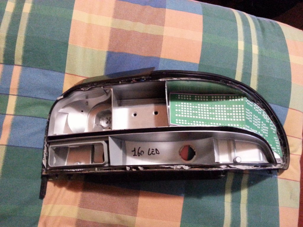

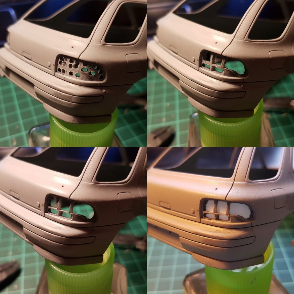

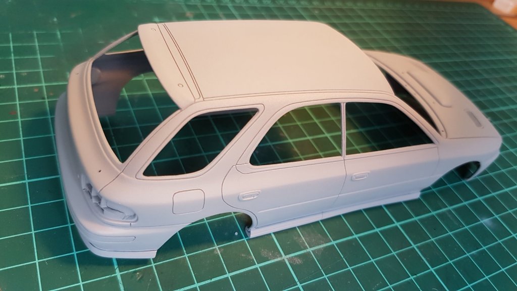

Популярный пост TheYellowHB 811 Опубликовано 26 Aug 2019, 12:30:08 Автор Популярный пост Жалоба Поделиться Опубликовано 26 Aug 2019, 12:30:08 (изменено) Приветствую! Вспомнил было я тут, что моделист. А моделисты вроде модели собирают. Даже было решили с @Montana построить по модели в срок с голосованием по итогу, но закосяченный мной кузов отправился в перекрас. Баттл проигран еще до завершения. Впрочем, это уже совсем другая история. А теперь пришло время реванша. Благо с Импрезой кроме занижения подвески ничего не было сделано. В общем кузов был отмыт и начался процесс приведения кузова в порядок. Как оказалось, литье у Хасегавы посредственное: куча стыков, утяжин, сдвигов прессформ и облоя. Пожалуй до старых американских китов еще есть куда портиться, но все же. Решено было все же сделать отражатели фонарей, хотя некоторые скептически к этому относятся, по причине того, что именно отражатели выявляют масштаб в самой крутой модели на самых крутых фотографиях. Итак: размечаем - сверлим - вырезаем - обрабатываем - подклеиваем изнутри пластик от доширака: По итогу получилось что-то такое: Позже насверлю отверстий под лампочки, покраске это не помешает. В качестве референса удалось найти отличное фото без стекляшки: Вроде похоже. Стекляшка будет под матовым лаком. Работа над кузовом продолжилась. Зеркала заднего вида представляли собой нечто невнятное, пришлось исправлять. До - после: Кузов отправился в грунт и покраску: Цветовую схему оставляем ту же - Two tone 9R4 от Impreza Outback - красивый темно-синий перло-металлик и золотистый низ. Разве что выполняем ее используя палитру Тамия: Racing Blue и Champagne Gold. Синий кончился на самом интересном месте. нужен еще один слой, но промежуточный результат можно увидеть на этих самых свежих фото: Резина будет именно эта - шикарный комплект Hankook Ventus RS3 от ребят FUGU_Garage. Далее занялся днищем: здесь снова кузов стыков, облоя и прочей дряни. Все было обработано и покрашено в свои основные цвета. Само днище в цвете TS-48 Gunship Grey. именно так, поскольку нижняя часть всех машин в каком-то таком грунте или чем там японцы их обработали + дорожная грязь. В общем имеем такую россыпь: Далее пигменты, смывки и прочие обычные дела. Резинки приводов сделаны из зеленой термоусадки. Уайт спирит утроил странную вещь - высох кругами-пятнами. Смывать не стал, припылил сверху еще немного и оставил. На одном рычаге шпатлевка под грунтом и краской просела, оставил как есть. Добавлен наконечник 6мм для проводов на банку. Пока как-то так. В следующий раз хотелось бы показать покрашенный в оба цвета кузов, а также прогресс по салону. Изменено 26 Aug 2019, 13:31:12 пользователем TheYellowHB 8 Ссылка на сообщение Поделиться на другие сайты

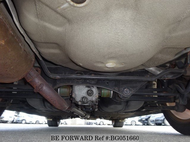

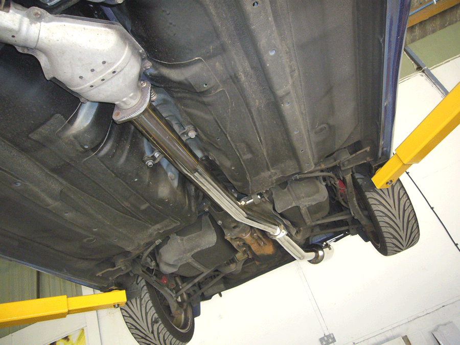

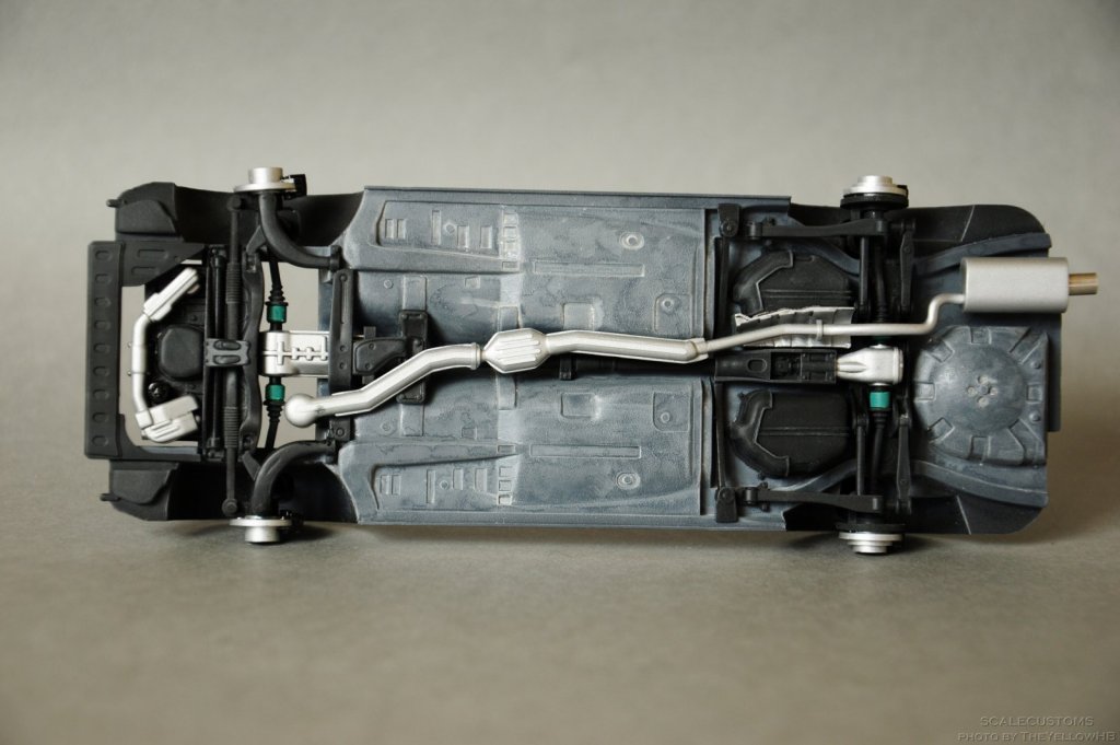

valek 1650 Опубликовано 26 Aug 2019, 13:19:25 Жалоба Поделиться Опубликовано 26 Aug 2019, 13:19:25 С возвращением. Выхлоп слишком чистый - он как правило первый поддается всяким воздействиям. Ссылка на сообщение Поделиться на другие сайты
БОРЯН 1188 Опубликовано 26 Aug 2019, 15:06:32 Жалоба Поделиться Опубликовано 26 Aug 2019, 15:06:32 (изменено) НЕ только выхлоп, элементы подвески тоже, слишком чистые. На выхлоп ржи, на подвеску, сухой кисти , и пылюки добавить . Изменено 26 Aug 2019, 15:07:29 пользователем БОРЯН Ссылка на сообщение Поделиться на другие сайты

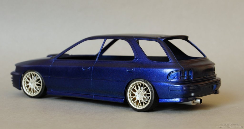

TheYellowHB 811 Опубликовано 26 Aug 2019, 21:47:59 Автор Жалоба Поделиться Опубликовано 26 Aug 2019, 21:47:59 (изменено) Пыль есть везде, ржу не хочу, хотя можно и редуктор с выхлопом сделать совсем рыжими, в можно и выхлоп новый поставить: Чистенький припыленный вариант мне больше нравится, попробую переснять. Изменено 26 Aug 2019, 21:49:07 пользователем TheYellowHB Ссылка на сообщение Поделиться на другие сайты
