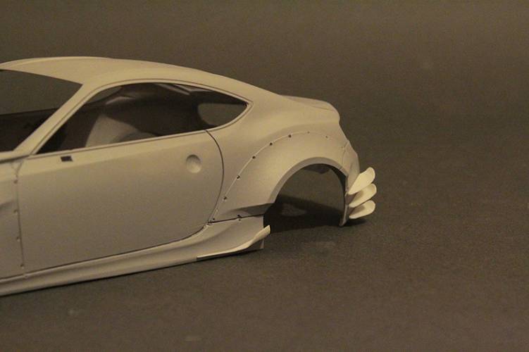

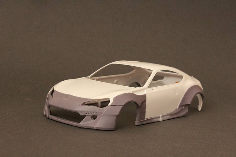

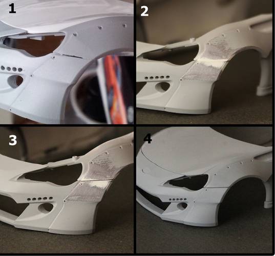

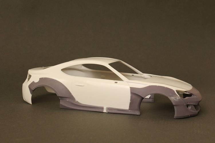

Poker_Noob 34 Опубликовано 9 May 2015, 17:32:08 Жалоба Поделиться Опубликовано 9 May 2015, 17:32:08 Снова всем привет. И параллельно с другими начал ещё один проект. Объектом внимания в этот раз стала японская красавица Toyota GT86 от Тamiya. Но будет она в обвесе Rocket Bunny V2, который был приобретен у Диолекса. Для установки обвеса необходимо было срезать пороги и вырезать кусок переднего крыла, чтобы установить фендер. С горем пополам, подогнав, подпилив копии обвеса, он всё же стал на свое законное место. Прикинув капот, обнаружил нериятный зазор между капотом и бампером. Устранил данный косяк окунув в кипяток и выправив бампер. Добавлено через 13 мин. 17 сек.: Положил проявочный слой грунта. Выявились микро-пузырьки - мелочь, но неприятно. Зашпаклевал места их выявления и выровнял шкуркой. После грунтования будет видно, что из этого вышло. 1 Ссылка на сообщение Поделиться на другие сайты
sever 31 Опубликовано 9 May 2015, 19:12:00 Жалоба Поделиться Опубликовано 9 May 2015, 19:12:00 О братец))Удачи в постройке. Дырки в бампере( горизонтальные), накладках на крылья сверлить будешь ? Ссылка на сообщение Поделиться на другие сайты
Poker_Noob 34 Опубликовано 10 May 2015, 07:33:06 Автор Жалоба Поделиться Опубликовано 10 May 2015, 07:33:06 О братец))Удачи в постройке. Дырки в бампере( горизонтальные), накладках на крылья сверлить будешь ?Спасибо)Не понял тебя Ссылка на сообщение Поделиться на другие сайты
sever 31 Опубликовано 10 May 2015, 15:36:16 Жалоба Поделиться Опубликовано 10 May 2015, 15:36:16 в накладках на арках должны быть заклепки и в переднем бампере слева и справа типа лампочки отлиты вот это все высверливать будешь ? Ссылка на сообщение Поделиться на другие сайты
Poker_Noob 34 Опубликовано 11 May 2015, 02:53:39 Автор Жалоба Поделиться Опубликовано 11 May 2015, 02:53:39 в накладках на арках должны быть заклепки и в переднем бампере слева и справа типа лампочки отлиты вот это все высверливать будешь ?В накладках заклепки есть, просто на фото не видны они. А на счет лампочек не знаю, нечем высверлить, может и так оставлю Ссылка на сообщение Поделиться на другие сайты

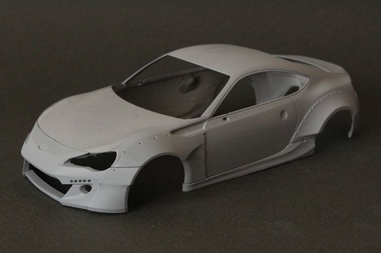

Poker_Noob 34 Опубликовано 12 May 2015, 11:06:12 Автор Жалоба Поделиться Опубликовано 12 May 2015, 11:06:12 И снова грунт. Практически всё исправил, ещё несколько мест останется исправить, загрунтовать эти места и можно будет красить. Так же "пробил" нагретой иглой отверстия над противотуманками на бампере. Ссылка на сообщение Поделиться на другие сайты
4auka 2808 Опубликовано 12 May 2015, 12:43:37 Жалоба Поделиться Опубликовано 12 May 2015, 12:43:37 Отверстия над противотуманками вышли аккуратные вроде, но пробивать нагретой иглой - это сильно. мне кажется проще было бы сверло в магазине купить в 1 мм и им высверлить ) Ссылка на сообщение Поделиться на другие сайты
Poker_Noob 34 Опубликовано 12 May 2015, 17:00:17 Автор Жалоба Поделиться Опубликовано 12 May 2015, 17:00:17 Отверстия над противотуманками вышли аккуратные вроде, но пробивать нагретой иглой - это сильно. мне кажется проще было бы сверло в магазине купить в 1 мм и им высверлить ) Легких путей не ищем)) Добавлено через 3 ч. 49 мин. 14 сек.: Кузов покрашен. Результатом очень даволен, хоть и есть мелкие недочеты. Краски едва хватило от старой модели. После высыхания приступим к мини-винилу и декалям Ссылка на сообщение Поделиться на другие сайты
kottoff 605 Опубликовано 12 May 2015, 18:37:51 Жалоба Поделиться Опубликовано 12 May 2015, 18:37:51 И все-таки раскаленная игла это сурово На будущее рекомендую спиливать ручки на дверях, если это возможно. Сделать слепок из эпоксидки и вплавить туда прутик от литника, и потом приделать к двери такую копию. Ручки могут залиться лаком и сильно мешаться при полировке. Ссылка на сообщение Поделиться на другие сайты

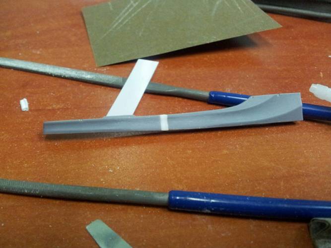

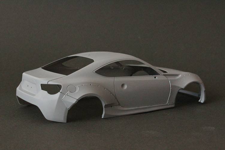

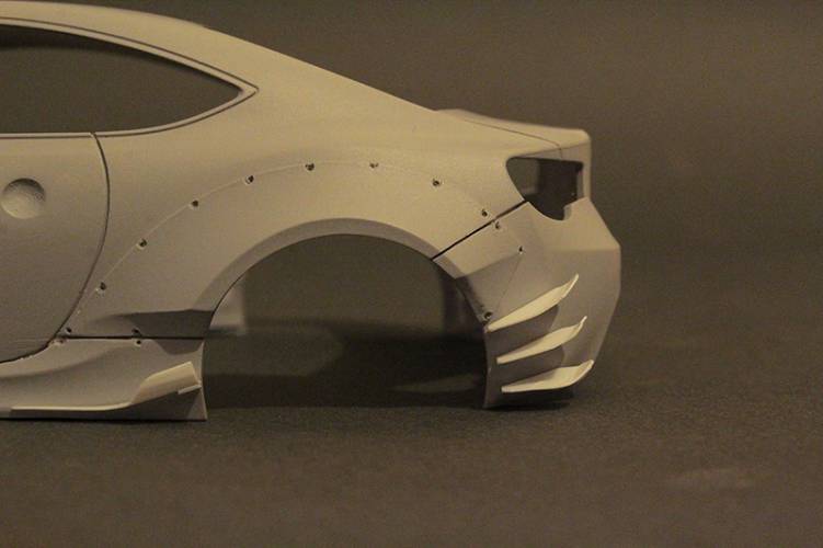

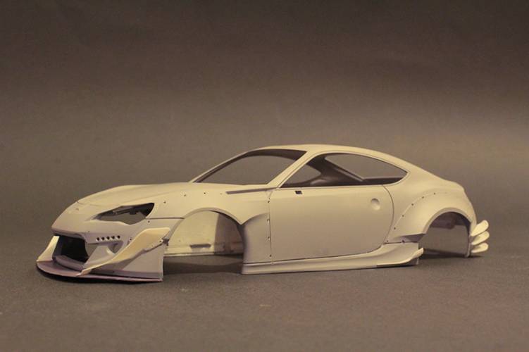

Poker_Noob 34 Опубликовано 17 Mar 2016, 17:09:36 Автор Жалоба Поделиться Опубликовано 17 Mar 2016, 17:09:36 (изменено) Привет, Друзья. "Размораживаю" тему и продолжаю её, начав с плохих плохих новостей: большой косяк с лакировкой, а именно сильные переливы...окунать в тормоз и по новой шпаклевать обвес, красить, ждать новые декали - в топку...руки опустились и в итоге продал... Хорошие новости: спустя пару месяцев огонь в глазах снова загорелся и было решено прикупить новый кит тойоты и новый обвес (снова копия, но в другой смоле). На этот раз качество обвеса порадовало и не пришлось ничего шпаклевать, разве что удлинить немного порог было необходимо. На этот раз буду внимательнее и аккуратнее с покраской. Из работ проделано немного. При установке передних фендеров, расшивка между ними и бампером получилась кривая и толстая. зашпаклевал и прорезал новую. Срезал дверные ручки и из эпоксидки вылепил углубления под них. После покраски ручки приклею на их законное место. Так же решил в этот раз установить травлёные заклепки от HD. Для этого удалил имитации заклёпок и просверлил отверстия под будущие травлёные. Ещё захотелось попробовать из листового пластика сделать канарды, результатом в принципе даволен, ещё очень рад буду вашему мнению. По расцветке всё будет так же, как и на предыдущей. При загрузке фотографий на форум они потеряли качество, не знаю почему( Изменено 17 Mar 2016, 17:15:10 пользователем Poker_Noob корректировка текста Ссылка на сообщение Поделиться на другие сайты

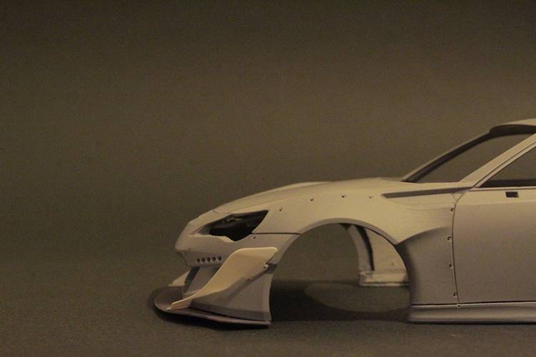

Poker_Noob 34 Опубликовано 3 Apr 2016, 09:25:39 Автор Жалоба Поделиться Опубликовано 3 Apr 2016, 09:25:39 Покрасил кузов. Из листового пластика сделал обратную сторону капота приближённую к оригиналу, правда немного кривовато вышли рёбра жёсткости. При помощи маскировочной ленты и баллона серебрянки нарисовал мини-винил в виде "ждм-солнца". Ссылка на сообщение Поделиться на другие сайты
Jrok88 117 Опубликовано 3 Apr 2016, 19:04:11 Жалоба Поделиться Опубликовано 3 Apr 2016, 19:04:11 Классно. А где канарды ? Ссылка на сообщение Поделиться на другие сайты
Poker_Noob 34 Опубликовано 4 Apr 2016, 02:59:17 Автор Жалоба Поделиться Опубликовано 4 Apr 2016, 02:59:17 7 часов назад, Jrok88 сказал: Классно. А где канарды ? Канарды ждут своего часа. Они установятся самом конце) Ссылка на сообщение Поделиться на другие сайты
