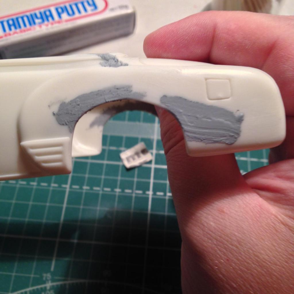

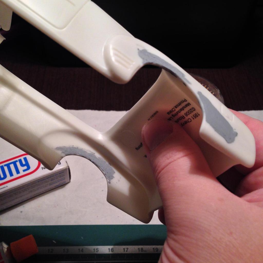

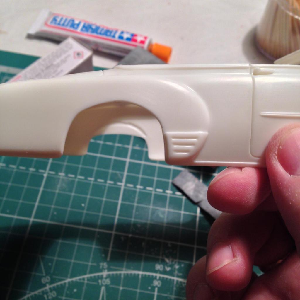

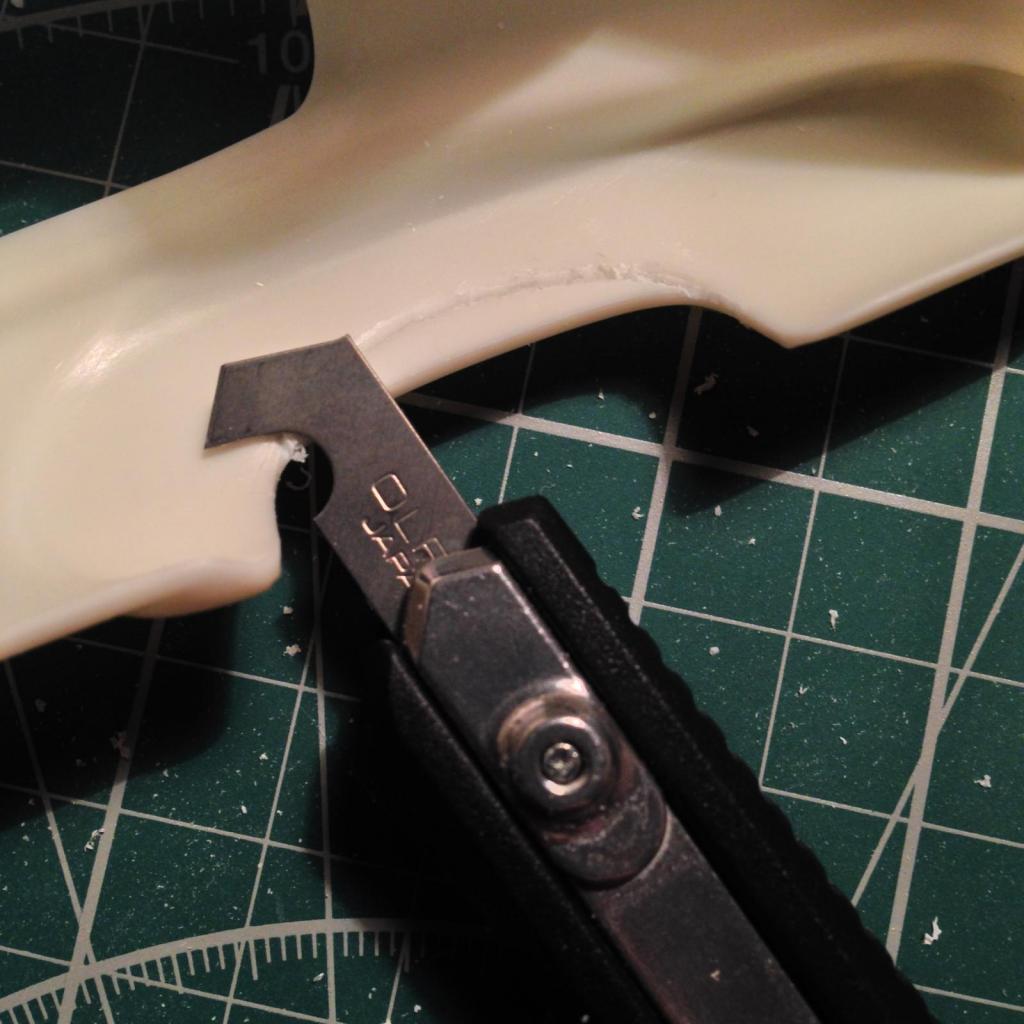

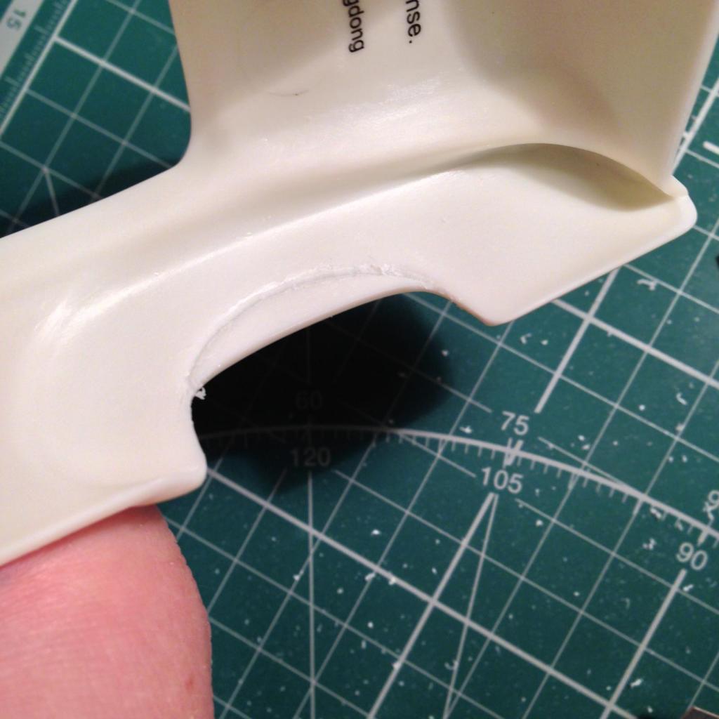

cuba_13 3616 Опубликовано 15 Oct 2016, 17:47:55 Автор Жалоба Поделиться Опубликовано 15 Oct 2016, 17:47:55 (изменено) Небольшой апдейт выходного дня. Гриппую, долго думал, полежать и посмотреть какое-нибудь кинцо или погамать во что-нибудь, но руки потянулись к заветной коробочке, она у меня на колонке возле монитора стоит. В общем, решил сегодня облагородить кузов. Теперь я понимаю, когда все пишут, что АМТ/МРС дрова. Данный кит это просто ад. Реально, в Понтиаке такого кол-ва облоя не было. Даже близко. Я начал с задней части кузова, там гигантский стык прессформ, который шел от задних фонарей, вдоль багажника и пересекал молдинги. Это все было зашкурено и подмазано, высохнет - выведу до идеала. Извиняюсь, что немного не в фокусе. Руки сегодня что-то особенно в тремморе, видимо из-за болезни. Очистил молдинги поверх дверей и сзади сверху и занялся выпиливанием колесных арок сзади. В кастом варианте они такие же, как спереди. Вот тут скрайбер от Тамии, как нельзя лучше подходит, потому как ножом велика вероятность порезать руки и кузов. Немного кривовато, потом, когда приставлю подвеску и колеса с помощью шпатлевки подравняю. Главное, что вырезал и пальцы не поранил Ну и замазал пока шпатлевкой. Завтра, если будет время - буду "добивать". Новый опыт для меня, новый вызов. Я такому всегда только рад . Снаружи с изнутри замазал, потому что там немного поцарапало по инерции кузов, когда вырезал. Кстати, очередной вопрос к знатокам. Тамиевский скрайбер в этом случае не подходит. В ките с Понтиаком там это было в тему, тут же нужен инструмент тоньше. Купить более тонкий от Хасегавы у меня не вышло, они кончились и ждать долго, я, хоть, торопиться не намерен, но хочу к НГ закончить, если получится. У меня есть идея, купить шило с небольшой ручкой, чтобы было удобно держать и немного сточить его длинну в отделе, где делают ключи. Что скажете правильно я мыслю? Изменено 15 Oct 2016, 17:48:59 пользователем cuba_13 Ссылка на сообщение Поделиться на другие сайты
Tolibass 7400 Опубликовано 15 Oct 2016, 18:49:07 Жалоба Поделиться Опубликовано 15 Oct 2016, 18:49:07 Ну в общем направление правильное, можно использовать шило, или изготовить самому. Думаю было-бы правильней сделать шаблон, отталкиваясь от размера колеса, или присобрать днище с задней осью, и оттолкнуться от того как будут стоять колёса. Но правильней всего, это убирать части кузова бор машиной, и аккуратно и можно сделать идеальный радиус. Ссылка на сообщение Поделиться на другие сайты
cuba_13 3616 Опубликовано 15 Oct 2016, 18:59:10 Автор Жалоба Поделиться Опубликовано 15 Oct 2016, 18:59:10 8 минут назад, Tolibass сказал: Но правильней всего, это убирать части кузова бор машиной, и аккуратно и можно сделать идеальный радиус. @Tolibass это-то да, но тут внутри самого кузова уже были вырезаны несильно радиусы, мне оставалось их просто дорезать. А что именно изготовить самому? Скрайбер? Я даже не подозреваю, как это возможно, я просто гумманитарий, не инженер совсем. Ссылка на сообщение Поделиться на другие сайты
Valeri 215 Опубликовано 15 Oct 2016, 19:45:09 Жалоба Поделиться Опубликовано 15 Oct 2016, 19:45:09 54 минуты назад, cuba_13 сказал: Ну и замазал пока шпатлевкой. Роман, грунтанул бы локально серым грунтом из баллона, а потом этой шпаклёвкой работал. Намного удобнее "на ноль" выводить. Ссылка на сообщение Поделиться на другие сайты
cuba_13 3616 Опубликовано 15 Oct 2016, 19:54:07 Автор Жалоба Поделиться Опубликовано 15 Oct 2016, 19:54:07 Я тоже сегодня об этом подумал, да, вот не купил пока серый, а старый балон весь с дуру на Понтиак извёл. А покупать буду уже с следующей зп, там в магазине у меня скидка есть и смысл есть, когда скопом берешь всякую всячину. А белым не то, будет. Не страшно, буду пока остальные детали с литников снимать и подготавливать. Ссылка на сообщение Поделиться на другие сайты
Valeri 215 Опубликовано 15 Oct 2016, 20:13:46 Жалоба Поделиться Опубликовано 15 Oct 2016, 20:13:46 Белый тоже годится. Ты тонким слоем, касательным движением, р-раз Ссылка на сообщение Поделиться на другие сайты
cuba_13 3616 Опубликовано 15 Oct 2016, 20:22:52 Автор Жалоба Поделиться Опубликовано 15 Oct 2016, 20:22:52 Не, нужно серый ждать. На белом фигово видно. Я, вот, всё сокрушался про себя, когда понтиак делал, что всё оранжевое было, мечтал о белых литниках, а теперь понимаю, что белый - вообще не гуд. Ни разу. Не видно почти никаких огрехов. Так что, буду ждать серого. Ссылка на сообщение Поделиться на другие сайты

Tolibass 7400 Опубликовано 16 Oct 2016, 11:21:49 Жалоба Поделиться Опубликовано 16 Oct 2016, 11:21:49 37 минут назад, cuba_13 сказал: @Tolibass так мне нужно напутствие, пример, как минимум. Я писал к тому, что мне самому придумать трудновато... Так не вопрос, у японцев есть скрайберы похожие на большие цыганские иголки, для круглых расшивок, можно взять самую большую иголку и из неё сделать скрайбер для разных овальных, круглых , и т.д. форм. Ссылка на сообщение Поделиться на другие сайты
