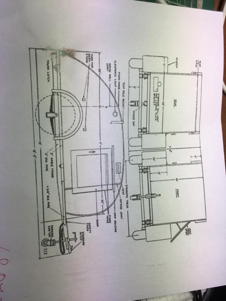

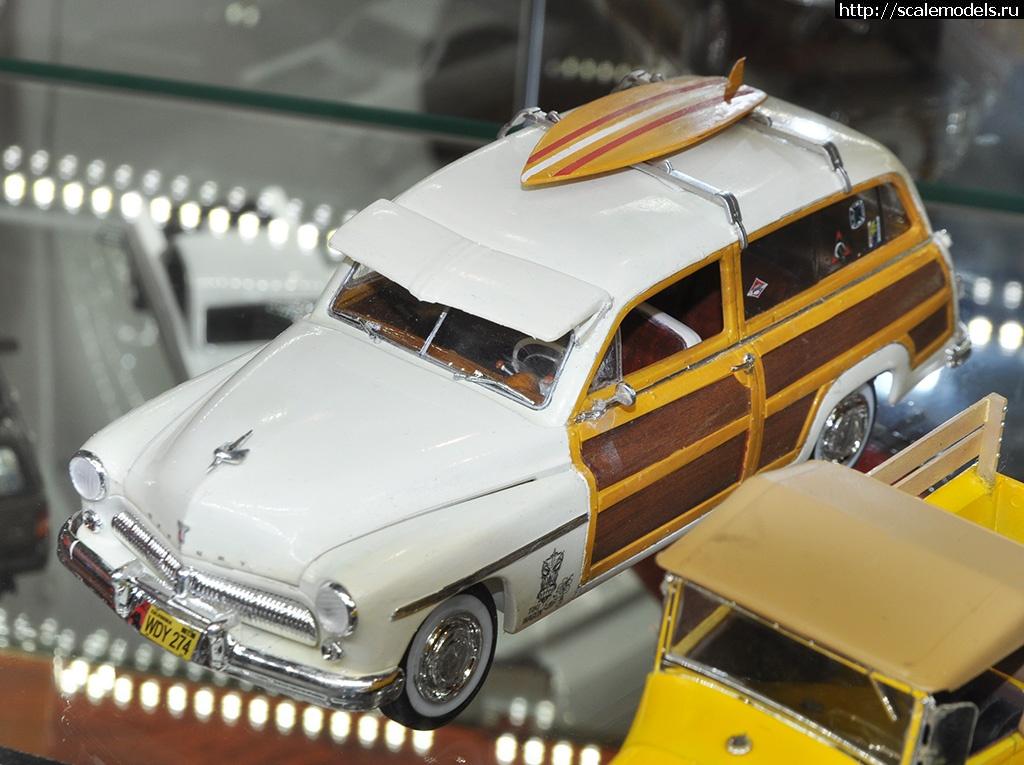

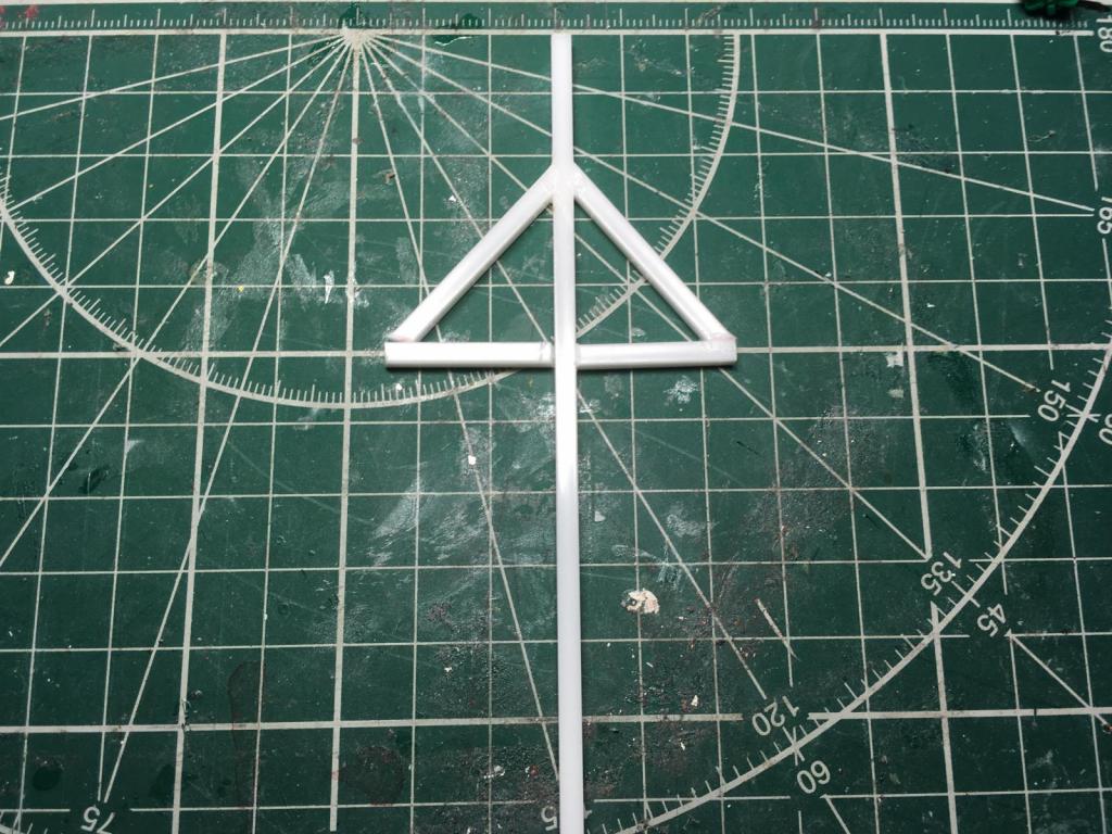

RBPencil 2655 Опубликовано 20 Dec 2016, 19:33:03 Жалоба Поделиться Опубликовано 20 Dec 2016, 19:33:03 (изменено) По просьбе коллег в частности @pozi.tiff начинаю этот ВИП. Для начала пред история, как-то на глаза попалась вот эта фотка https://ru.pinterest.com/pin/470696598531440797/ в этот момент собирал свой Merc 49 Спойлер но так как к это моменту не было мыслей сделать это сразу и отложил это на потом (было это года 1,5 назад). и после постройки этим летом (долго я его делал год наверно) и выставки в АП этой осенью (Саша ещё раз спасибо за организацию @AxelGTR и @romanych62 за площадку) начал глубже копать эту тему с кемпиром и понял что единого правила форм и размеров нет в этом деле (масштаб 1:1), и тут можно быть вольным художником. Неделю назад разродился этой идеей. Нашел примерный эскиз чего хочу Спойлер По работе ездил в славный город Электросталь, где как многим известно есть отличный магазин (реклама получиться если его я назову) так вот там в руках повертел рейки от тамии 3х3 2х2 1х1, пласти всякий от 0,3 до 1. И в воскресенье приступил))) и вот что пока сделал, в сделал пока мало только раму Спойлер Но был момент, для меня сложный, который уже к слову понятен как сделать, это как цеплять к киту. Но тут пришли друзья коллеги на помощь (Никит отдельное спасибо за наводку) и пазл начал сходиться. Перекину часть нашего диалога из другой ветки )) Спойлер По фаркопу: Шар я думал выточить из латуни, а вот часть прицепа с чашкой так и не решил, возможно тоже из латуни выпилить. Ибо мне кажется из пластика слишком хлипко. Сам чертеж сцепного устройства найти не проблема, есть как минимум в ГОСТах. Шар есть готовый: http://scenesunltd.com/products/reese-style-trailer-hitch-c01 Вот есть игрушечный вариант: Ревелл в китах с прицепами предлагает так: Эх, была у меня задумка по миникемперу и чертежи подготовил для изготовления 1/1 и идея была модель сделать вот только руки так и не дошли, может тоже с вами в билде поучаствовать. 0 @lexer Ну вот! А все мучаются темой для очередного конкурса. "Кемпер!" Вообщем такой КУНГ))) Если кто хочет в билде поучаствовать милости прошу.. Жаль конкурса на эту тему нет Да и главное.. кемпер кемпером - а цеплять к чему!!!! Точной определенности у меня пока нет, метаюсь между двух китов АМТ 41 Фордом вуди и 48 фордом вуди от Ревелла. Тут проблемммммма. 41 в Москве найти можно, а вот 48 нет, он мне более ближе, к тому же у меня на разборе есть он (немецкая версия была). На ебеях разных их много, прайс хороший найти можно, но вот пересылка взрывает мозг. так что тут время есть (а вдруг на НГ случиться чудо) Изменено 20 Dec 2016, 19:35:25 пользователем RBPencil Ссылка на сообщение Поделиться на другие сайты

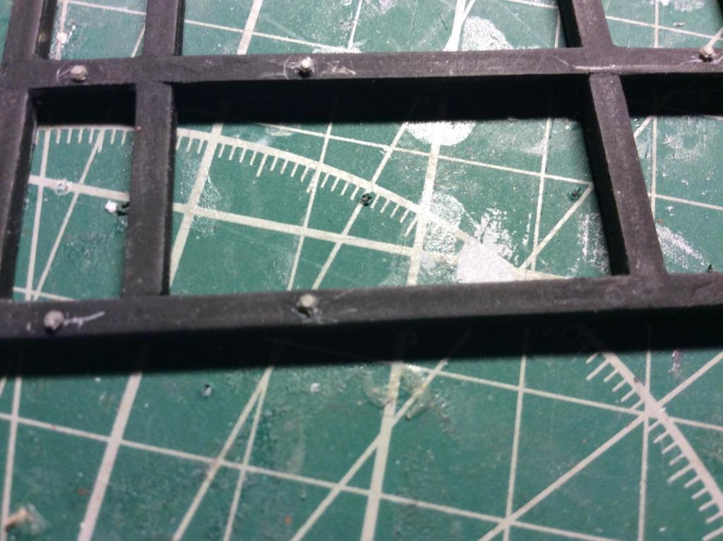

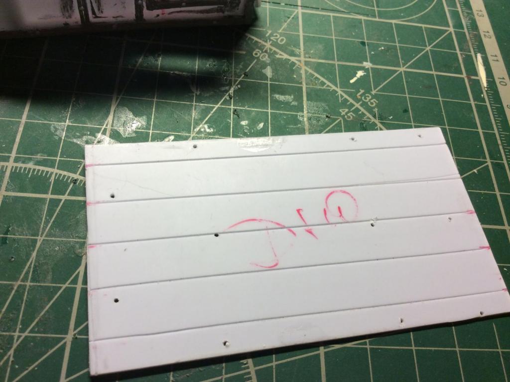

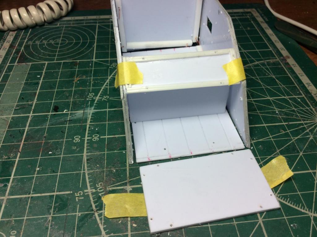

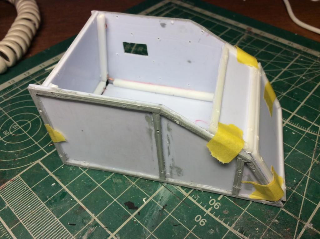

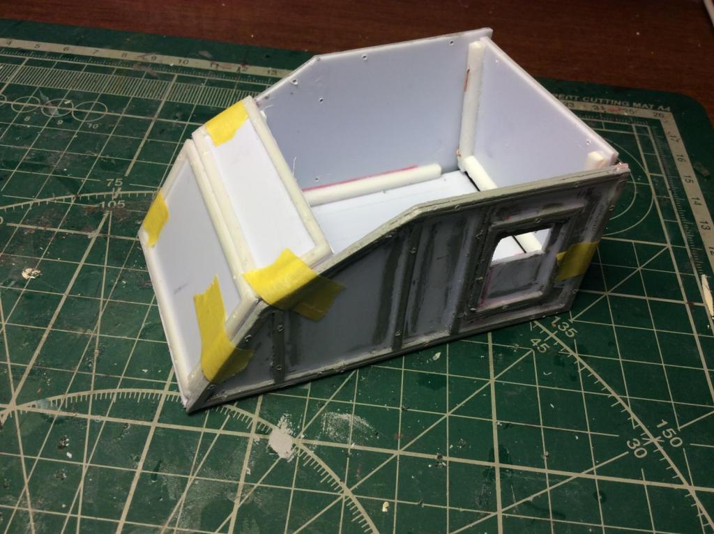

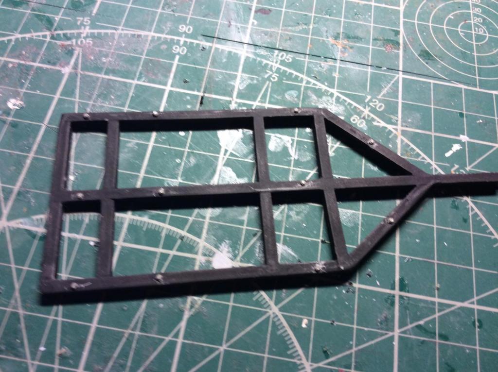

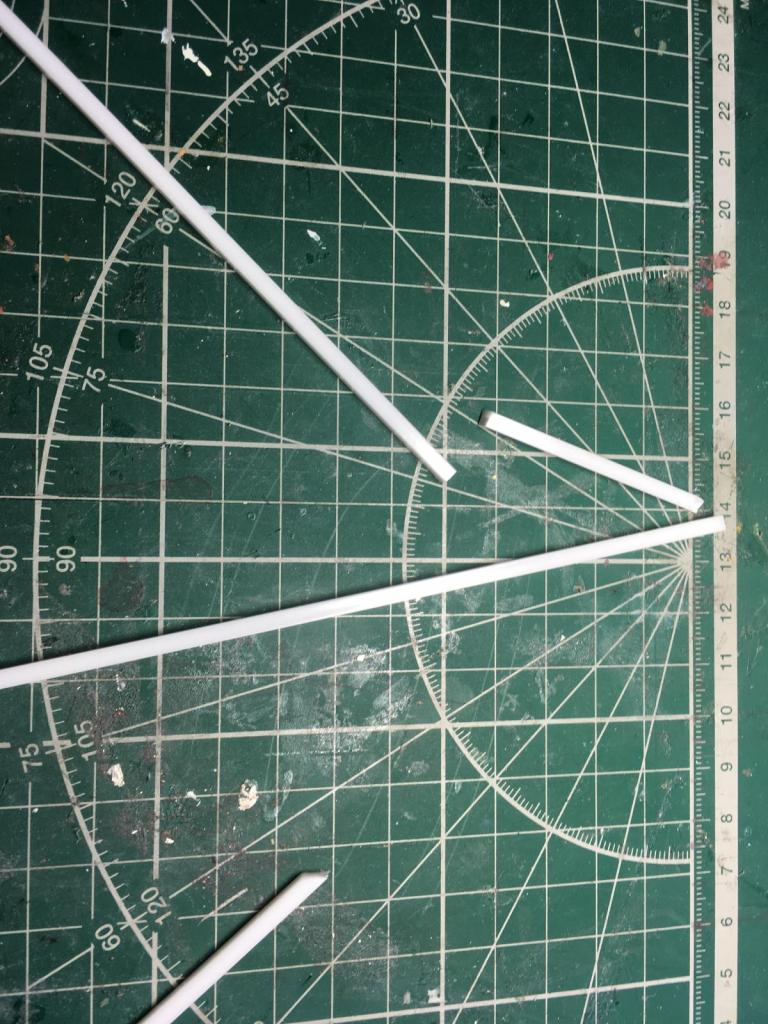

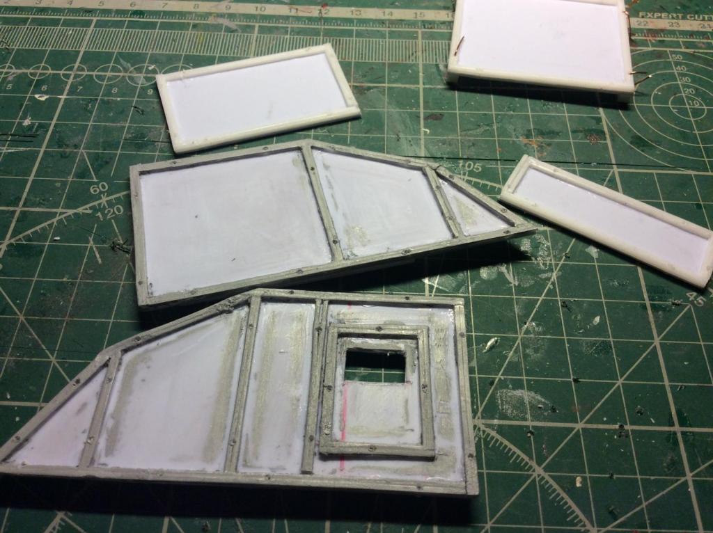

RBPencil 2655 Опубликовано 4 Jan 2017, 20:23:34 Автор Жалоба Поделиться Опубликовано 4 Jan 2017, 20:23:34 ВСЕХ С НГ!!! И так апдейт, мог бы сказать маленький, да потом прикинул что натворил за два дня - оказалось достаточно много И так по порядку, заранее за качество прошу прощение поставил болты "MasterClub M сделал днище из пластика 1мм и нарезал на нём имитацию досок отверстия это чтобы потом попасть в болты на раме)) ну собственно стенки. пришлось отказаться от версии полусферы, т.к. не смог придумать как потом реализовать изготовление крыши и честно сказать да же испугался в какой=то момент такую делать. потренируюсь сперва на плоских формах))). хотел сделать открывающеюся дверь, но опять же стал вопрос как сделать петли, и пока решил делать только открывающемся только багажник (пока решил, но может всё измениться. пока минимку напилинга-шкурения-шпатлевания-шкурения, до грунта ещё далеко соответственно наметил места под клёпки (полугруглые от МастерКлаба), но тут беда произошла. в декабре их покупал, домой привез из Электростали, а сегодня БАЦ!!! и найти не могу((( и так вопросы/советы 1. как сделать петли 2. как проще поступить с рессорами, есть у нас тут мастера по их изготовлению, хочу сам сделать (если убого выйдет буду брать из запасов от старых китов) 3. есть желание сделать имитацию крыши от того от чего изначально отправился к постройке КУНГА 4. готов к порциям такНЕтак/вообщеХНЯ/рукиНЕте )))))) гыыыы сейчас глянул фотки - это не КУНГ, а ракушка во дворе (которые собяка снёс почти все) Ссылка на сообщение Поделиться на другие сайты
Rms5520 62 Опубликовано 5 Jan 2017, 04:33:48 Жалоба Поделиться Опубликовано 5 Jan 2017, 04:33:48 (изменено) Может попробовать сделать петли из аккуратно снятой изоляции тоненького проводка (например от витой пары), и подходящего по внутреннему диаметру кусочка проволоки? Не придумал ничего кроме изоляции), чтобы взять маленькую трубочку) Может можно найти латунные трубочки такого диаметра?) Изменено 5 Jan 2017, 04:36:35 пользователем Rms5520 Ссылка на сообщение Поделиться на другие сайты
pozi.tiff 457 Опубликовано 5 Jan 2017, 06:15:30 Жалоба Поделиться Опубликовано 5 Jan 2017, 06:15:30 (изменено) 1) поищи темы постройки грузовиков здесь, точно не помню кто, делал петли из жести от алюминиевых банок. 2) рессоры так же делали на форуме, из пластика, а серьги крепления из той же алюминиевой банки или листовой латуни. 3) крыша не знаю почему тебя так напугала, надо было просто взять пластик чуть потоньше. Из 0,3 я круглые баки крутил диаметром в 1,5-2см. 4) брус не крупноват для стенок? И почему он торчит сниружи, как же аэродинамика? Или ещё снаружи зашивать будешь? Изменено 5 Jan 2017, 06:49:00 пользователем pozi.tiff Ссылка на сообщение Поделиться на другие сайты
RBPencil 2655 Опубликовано 5 Jan 2017, 11:21:49 Автор Жалоба Поделиться Опубликовано 5 Jan 2017, 11:21:49 @Rms5520 6 часов назад, Rms5520 сказал: Может попробовать сделать петли из аккуратно снятой изоляции тоненького проводка (например от витой пары), и подходящего по внутреннему диаметру кусочка проволоки? Не придумал ничего кроме изоляции), чтобы взять маленькую трубочку) Может можно найти латунные трубочки такого диаметра?) думал об этом, думаю пока. 4 часа назад, pozi.tiff сказал: 1) поищи темы постройки грузовиков здесь, точно не помню кто, делал петли из жести от алюминиевых банок. 2) рессоры так же делали на форуме, из пластика, а серьги крепления из той же алюминиевой банки или листовой латуни. 3) крыша не знаю почему тебя так напугала, надо было просто взять пластик чуть потоньше. Из 0,3 я круглые баки крутил диаметром в 1,5-2см. 4) брус не крупноват для стенок? И почему он торчит сниружи, как же аэродинамика? Или ещё снаружи зашивать будешь? @pozi.tiff Никит, спасибо за ссылки 1-2. с металлом ка-то не связывался, подумаю 3. вот напугала, планировал 0,5 пластиком делать. Потом попробую, думаю это не последний кэмпер будет у меня... очень нравиться его делать, но тут нужен старт к постройке, и он был)))) 4. нет толщина 1мм ширина 2м, делал два прутка 1х1 от тамии. замерял на других вудяках у себя дома, там вообще 1,5х2,5. зашивать не буду будет художественная роспись под марёнку. будут ещё крылья скорей всего от 32 форда, надо в запасах у родителей посмотреть, я сюда не весь зип привез ещё))) Ссылка на сообщение Поделиться на другие сайты

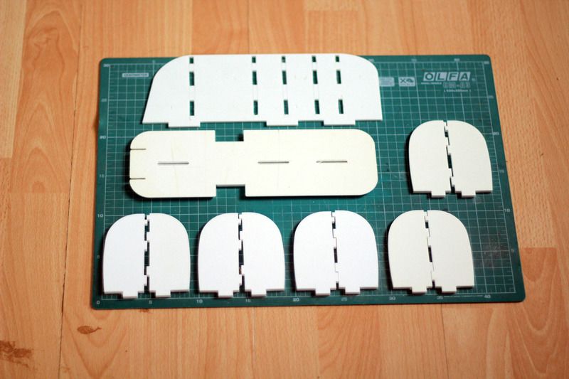

Valeri 215 Опубликовано 9 Jan 2017, 14:19:52 Жалоба Поделиться Опубликовано 9 Jan 2017, 14:19:52 (изменено) Лёш, у меня есть вырезанный из пластика на ЧПУ каркас вот такого аппарата- Загорелся лет пять назад, да так и не сделал. Если надо, подробно в ЛС напишу. Изменено 9 Jan 2017, 14:20:47 пользователем Valeri Ссылка на сообщение Поделиться на другие сайты
KDmitry 18 Опубликовано 9 Jan 2017, 14:26:12 Жалоба Поделиться Опубликовано 9 Jan 2017, 14:26:12 Валера, мне надо, напиши и мне, пожалуйста Ссылка на сообщение Поделиться на другие сайты
Valeri 215 Опубликовано 9 Jan 2017, 14:31:45 Жалоба Поделиться Опубликовано 9 Jan 2017, 14:31:45 (изменено) Дим, там заготовка - днище и сечения. Работы дофига. Ну и это, Алексея дождусь, вроде как ему пообещал первому . P.S. Для Алексея- вот ещё человек делал кемпер: https://public.fotki.com/Zelkam/stock/shasta-airflyte-trailer/ Изменено 9 Jan 2017, 14:36:54 пользователем Valeri Ссылка на сообщение Поделиться на другие сайты

Valeri 215 Опубликовано 15 Jan 2017, 11:14:52 Жалоба Поделиться Опубликовано 15 Jan 2017, 11:14:52 Лёш, вот обещанные фотки- Там на второй фотографии вид на днище снизу. По проекту предполагалось в прорези спереди, сзади, в колёсных арках, т.е. там, где канавки, вклеить пластиковые профили- как бы элементы рамы выходят наружу из-под обшивки. Всё делалось по зскизам/фото. Так что с размерами всё точно. Ссылка на сообщение Поделиться на другие сайты

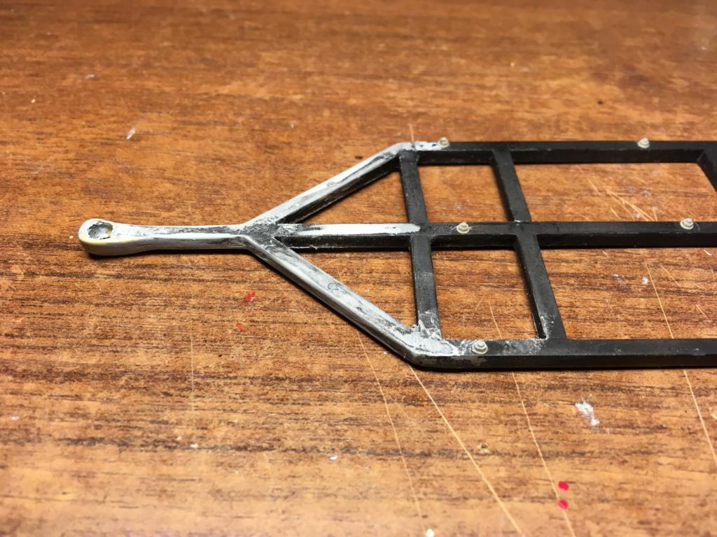

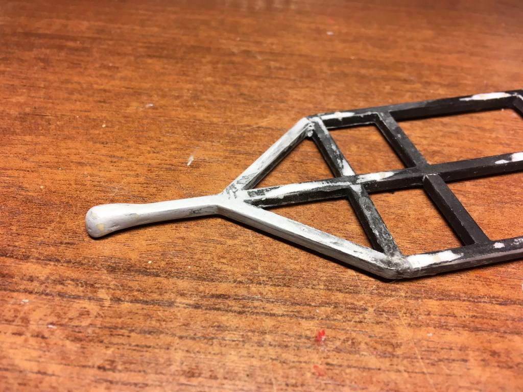

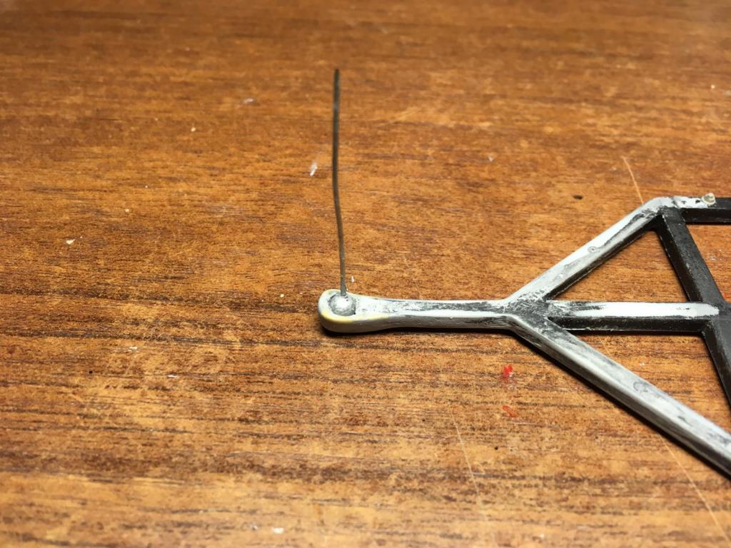

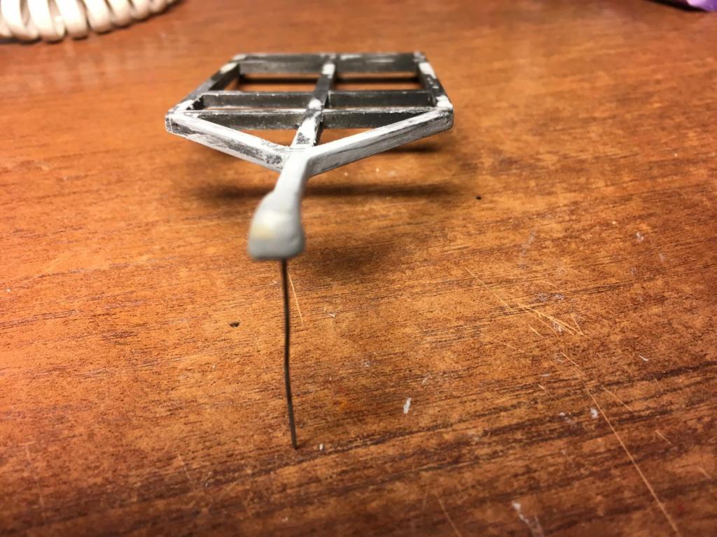

RBPencil 2655 Опубликовано 26 Jan 2017, 18:06:47 Автор Жалоба Поделиться Опубликовано 26 Jan 2017, 18:06:47 (изменено) Обновлений давно не делал, времени не было заниматься хобби. Но за два дня сделал мало, но достаточно нужную вещь - сцепную головку. Делал из 2к шпатлёвки от тамии. Шар на фаркопе будет из булавки с шариком...достатчно подходит по размеру. Заменил болты с 0,7 на 1,2 на раме...вот собственно и всё на данный момент На данный момент пока всё((( Изменено 27 Jan 2017, 17:59:32 пользователем RBPencil Ссылка на сообщение Поделиться на другие сайты
