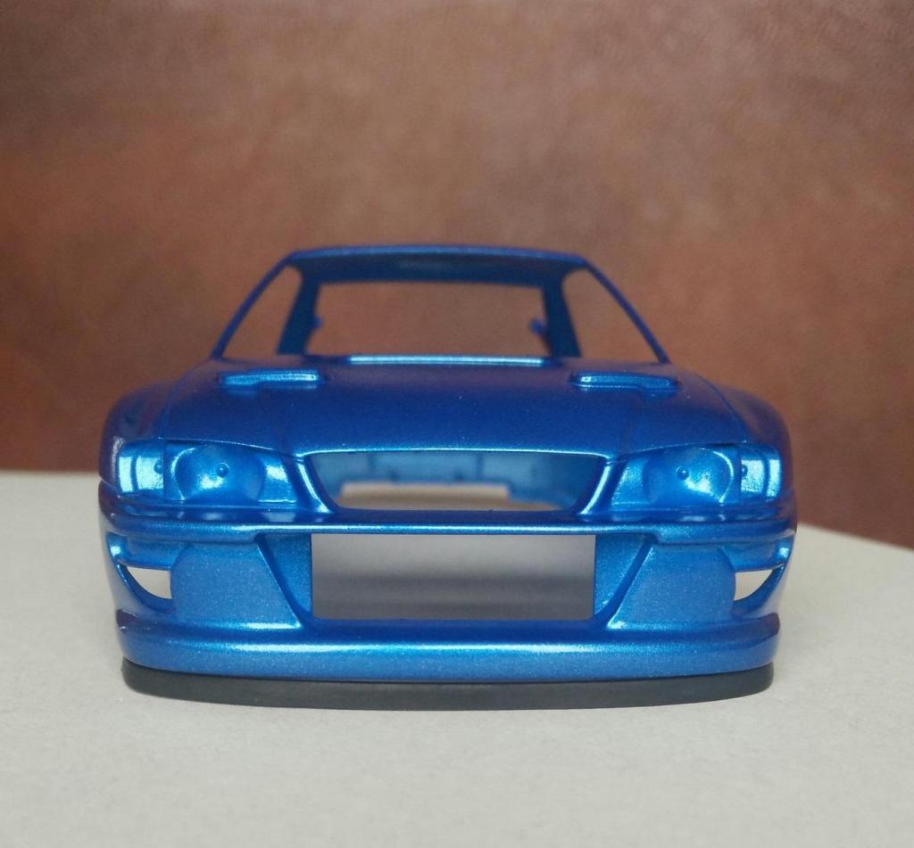

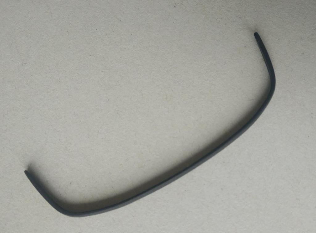

BRN 38 Опубликовано 14 Feb 2017, 08:06:37 Автор Жалоба Поделиться Опубликовано 14 Feb 2017, 08:06:37 (изменено) Сегодня надеюсь залачу, а пока вариант бампера с кастом губой Изменено 14 Feb 2017, 08:10:41 пользователем BRN Ссылка на сообщение Поделиться на другие сайты
boxer 1050 Опубликовано 14 Feb 2017, 08:12:37 Жалоба Поделиться Опубликовано 14 Feb 2017, 08:12:37 Губа мягкая? или это тень так со мной заигрывает? Ссылка на сообщение Поделиться на другие сайты
BRN 38 Опубликовано 14 Feb 2017, 08:15:43 Автор Жалоба Поделиться Опубликовано 14 Feb 2017, 08:15:43 губа пластик, бывшая часть бампера Ссылка на сообщение Поделиться на другие сайты

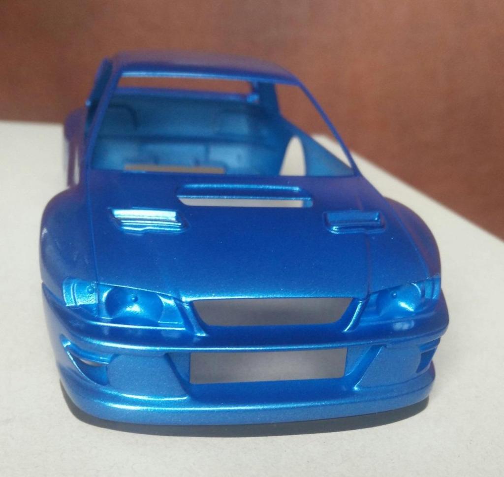

BRN 38 Опубликовано 14 Feb 2017, 18:21:07 Автор Жалоба Поделиться Опубликовано 14 Feb 2017, 18:21:07 Что ж первое знакомство с TS-13 вышло не удачным, лак поднял краску на двери, пришлось смывать. Не ожидал, что будет такой эффект при незначительно переливе. Что ж теперь главная проблема хватит ли краски на второй заход Ссылка на сообщение Поделиться на другие сайты
boxer 1050 Опубликовано 14 Feb 2017, 18:47:18 Жалоба Поделиться Опубликовано 14 Feb 2017, 18:47:18 26 минут назад, BRN сказал: хватит ли краски на второй заход Так, чтобы немного подбодрить: Перелива краски точно уже не будет! Ссылка на сообщение Поделиться на другие сайты
BRN 38 Опубликовано 14 Feb 2017, 19:01:05 Автор Жалоба Поделиться Опубликовано 14 Feb 2017, 19:01:05 10 минут назад, boxer сказал: Так, чтобы немного подбодрить: Перелива краски точно уже не будет! Главное что б недолива не было Интересно сколько в баллоне после выхода газа остаётся краски. Ссылка на сообщение Поделиться на другие сайты
Tolibass 7404 Опубликовано 14 Feb 2017, 19:06:33 Жалоба Поделиться Опубликовано 14 Feb 2017, 19:06:33 (изменено) Только что, BRN сказал: Главное что б недолива не было Интересно сколько в баллоне после выхода газа остаётся краски. Ну соотношение где-то примерно, из 100%, 70% останется . Но это с каждыми баллонами по разному. Изменено 14 Feb 2017, 19:07:15 пользователем Tolibass Ссылка на сообщение Поделиться на другие сайты
cuba_13 3803 Опубликовано 14 Feb 2017, 20:10:07 Жалоба Поделиться Опубликовано 14 Feb 2017, 20:10:07 А краска тоже Тамия была? Я помню Понтиак щедро так поливал и всё ок было... Ссылка на сообщение Поделиться на другие сайты
BRN 38 Опубликовано 14 Feb 2017, 20:23:45 Автор Жалоба Поделиться Опубликовано 14 Feb 2017, 20:23:45 12 минут назад, cuba_13 сказал: А краска тоже Тамия была? Я помню Понтиак щедро так поливал и всё ок было... Да Ts-19. Ссылка на сообщение Поделиться на другие сайты
cuba_13 3803 Опубликовано 15 Feb 2017, 04:19:49 Жалоба Поделиться Опубликовано 15 Feb 2017, 04:19:49 Тогда очень странно... Ссылка на сообщение Поделиться на другие сайты
TheYellowHB 813 Опубликовано 15 Feb 2017, 04:36:33 Жалоба Поделиться Опубликовано 15 Feb 2017, 04:36:33 Скорее всего дал мало сухих и налил. ТС-13 - злюка вообще, ему нужны 2-3 хороших сухих слоя, один полусухой и потом уже мокрые. У меня съедать не сьедало, но по граням расшивки подьедало немного, если клал мало сухих слоев или они были слишком тонкими. Ссылка на сообщение Поделиться на другие сайты
BRN 38 Опубликовано 15 Feb 2017, 11:53:59 Автор Жалоба Поделиться Опубликовано 15 Feb 2017, 11:53:59 (изменено) 7 часов назад, TheYellowHB сказал: Скорее всего дал мало сухих и налил. ТС-13 - злюка вообще, ему нужны 2-3 хороших сухих слоя, один полусухой и потом уже мокрые. У меня съедать не сьедало, но по граням расшивки подьедало немного, если клал мало сухих слоев или они были слишком тонкими. Да подьело имено на гране расшивки молдинга,сухих дал всего один,на втором мокром поплыла краска . Сегодгя буду делать второй заход,тогда два три сухих дам. А ты аэром или из балона? Что ж пришлось купить еще один балон TS-19 .В последний слой смешал TS-19 и TS-44 получилось чуть посветлей Изменено 15 Feb 2017, 11:55:40 пользователем BRN Ссылка на сообщение Поделиться на другие сайты

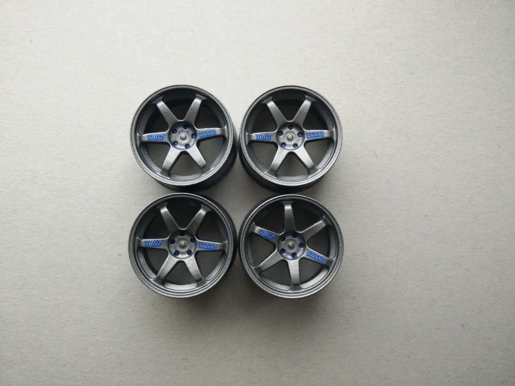

BRN 38 Опубликовано 17 Feb 2017, 08:19:10 Автор Жалоба Поделиться Опубликовано 17 Feb 2017, 08:19:10 Пока кузов ожидает полировки, покрасил диски в Gun Metal. Ссылка на сообщение Поделиться на другие сайты

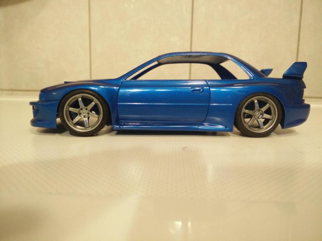

BRN 38 Опубликовано 17 Feb 2017, 12:49:47 Автор Жалоба Поделиться Опубликовано 17 Feb 2017, 12:49:47 Декали конечно кривовато приклеились ,но заметно только на фото Ссылка на сообщение Поделиться на другие сайты
Tolibass 7404 Опубликовано 17 Feb 2017, 13:02:21 Жалоба Поделиться Опубликовано 17 Feb 2017, 13:02:21 На скорости не будет заметно. именно косяки делают нас разными и неповторимыми, если у всех будет всё четко, в нужном месте, будет скучно. Ссылка на сообщение Поделиться на другие сайты
BRN 38 Опубликовано 17 Feb 2017, 16:34:27 Автор Жалоба Поделиться Опубликовано 17 Feb 2017, 16:34:27 Пока ждем полировки , фото на дисках Цветовая гама диски - кузов мне очень нравятся, что хотел то и получил Ссылка на сообщение Поделиться на другие сайты
cuba_13 3803 Опубликовано 17 Feb 2017, 18:11:21 Жалоба Поделиться Опубликовано 17 Feb 2017, 18:11:21 Tolibass золотые слова! Ссылка на сообщение Поделиться на другие сайты
