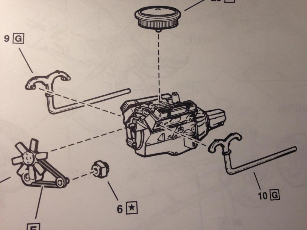

pozi.tiff 457 Опубликовано 2 Mar 2017, 18:11:12 Автор Жалоба Поделиться Опубликовано 2 Mar 2017, 18:11:12 Прошу помощи знатоков!!! Помогите опознать мотор: Ссылка на сообщение Поделиться на другие сайты

Pablo2 155 Опубликовано 2 Mar 2017, 19:52:58 Жалоба Поделиться Опубликовано 2 Mar 2017, 19:52:58 (изменено) Chevy 302 Small Block Engine http://www.superchevy.com/how-to/engines-drivetrain/0605ch-small-block-chevy-history/ Изменено 2 Mar 2017, 19:59:22 пользователем Pablo2 Ссылка на сообщение Поделиться на другие сайты
pozi.tiff 457 Опубликовано 2 Mar 2017, 19:59:07 Автор Жалоба Поделиться Опубликовано 2 Mar 2017, 19:59:07 (изменено) 7 минут назад, Pablo2 сказал: Chevy 350 Small Block Engine На Форде китовый движек? -------------------- Хотя, Извиняюсь! Посмотрел фотки, действительно кажется это он. Зачем же я брал Edelbrock на форд, коли есть на шеви?! Изменено 2 Mar 2017, 20:01:44 пользователем pozi.tiff Ссылка на сообщение Поделиться на другие сайты
Pablo2 155 Опубликовано 2 Mar 2017, 20:00:50 Жалоба Поделиться Опубликовано 2 Mar 2017, 20:00:50 (изменено) Это - Чеви Смол Блок Это Форд Смолл Блок У Чеви - трамблёр сзади, у форда - спереди. А что мешает поставить Эдельброковские крышки? Изменено 2 Mar 2017, 20:25:09 пользователем Pablo2 Ссылка на сообщение Поделиться на другие сайты

pozi.tiff 457 Опубликовано 4 Mar 2017, 07:08:45 Автор Жалоба Поделиться Опубликовано 4 Mar 2017, 07:08:45 @Pablo В ките все таки Шеви, траблер сзади, гена слева, и форма китовых крышек. Разница еделброковских крышек в форме, на форде они немного меньше чем на шеви. Ну да ладно, приладим. Ссылка на сообщение Поделиться на другие сайты

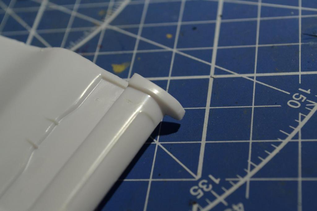

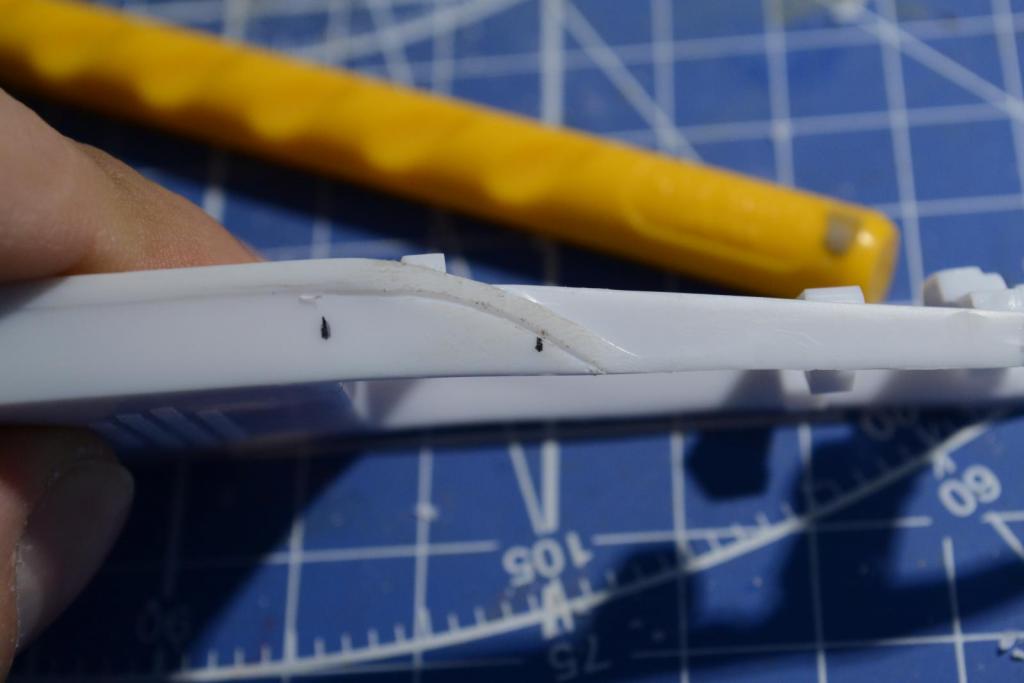

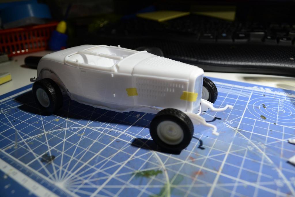

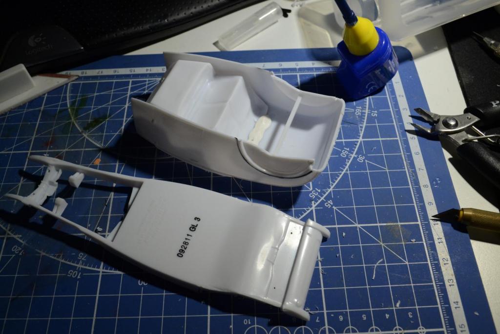

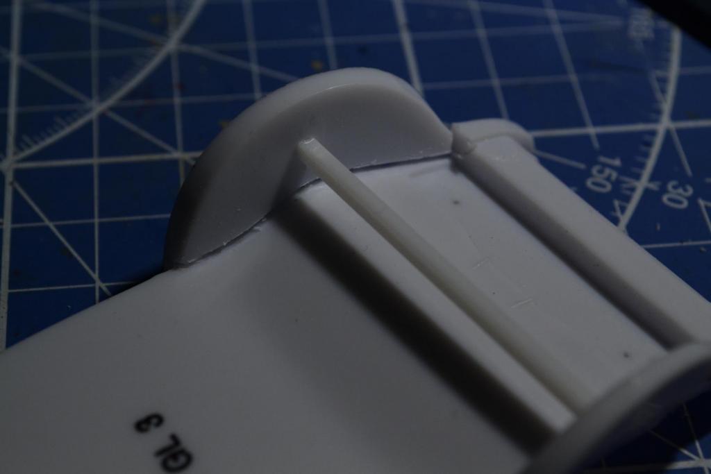

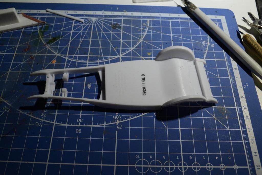

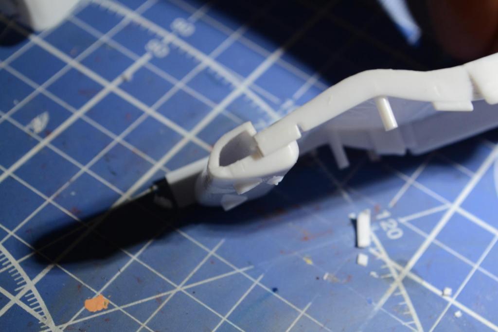

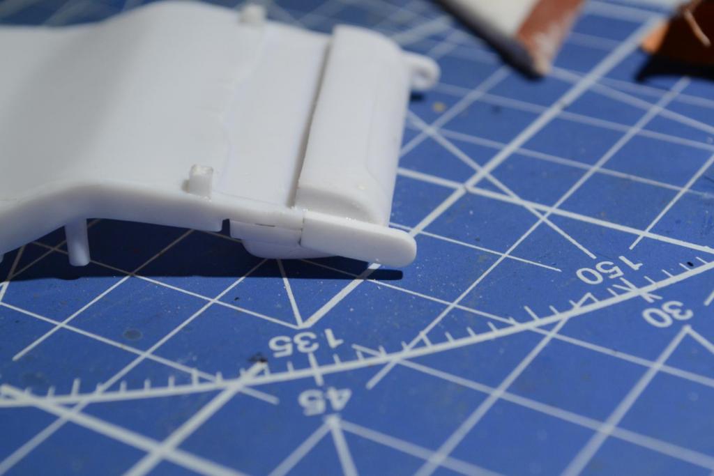

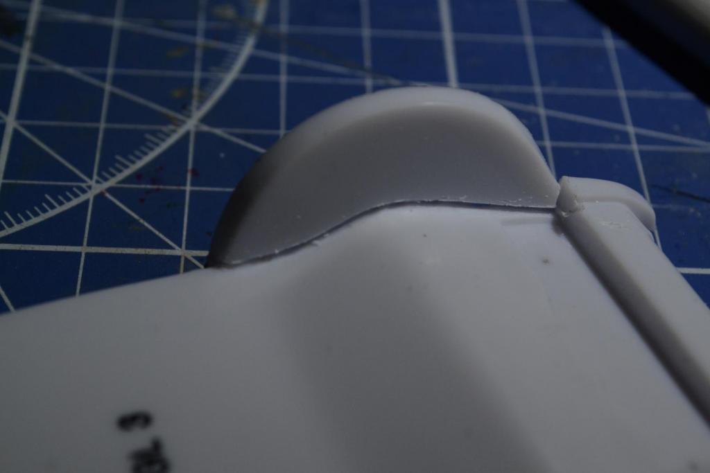

pozi.tiff 457 Опубликовано 9 Mar 2017, 19:18:02 Автор Жалоба Поделиться Опубликовано 9 Mar 2017, 19:18:02 (изменено) Хотел писать о готовых этапах, но недооценил уровень необходимых доработак по раме, поэтому растяну на несколько. Боюсь забыть детали и последовательность. Отпилил крылья: Арки заднего колеса отлиты с днищем, это не аутентично, и стык потом будет нечем маскировать. Поэтому арку надо перенести на кузов. Для этого с внутренней стороны скрайбором протачиваем на 90% глубины. На всякий случай вклеил распорку. Приклеиваем акри к кузову и прорезаем ножом оставшиеся 10%. Теперь у нас есть рама с днищем. На раме сбоку имеется выштамповка, от капота до задней арки. Прорезаем расшивка по линии остатков выступа от крылья-подножка, и убираем лишнее. Позже 2К шпаклевкой надо сделать плавный переход на раму к переду. Переходим к задней части. Тут у нас имитация нашлепок на раму. Но нам то такие не нужны... Клеим нижнюю часть бака и пилим. Заклеиваем боковину и изготавливаем недостающие части рамы. Надо пошпаклевать, и нарастить бак под кузовом. Ввиду пиления открывается вид на бОльшую часть бака нежели отлита в ките. Думаю надо сказать что всего этого можно было бы избежать взяв какой нибудь другой кит где рама дана отдельной деталью и не мучится всем этим, но кит был куплен не глядя, да и трудности закаляют)))) Изменено 9 Mar 2017, 19:20:36 пользователем pozi.tiff Ссылка на сообщение Поделиться на другие сайты
