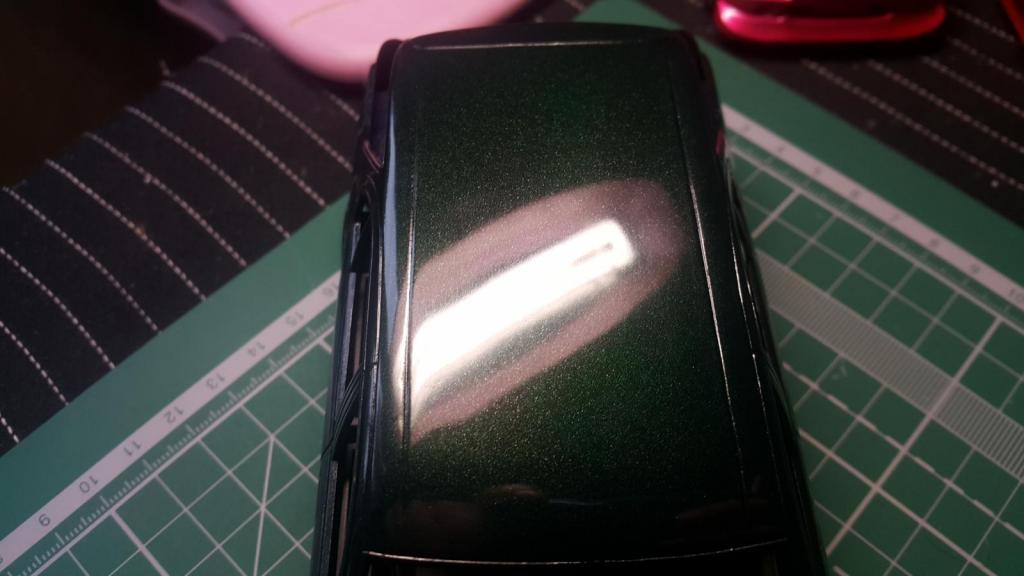

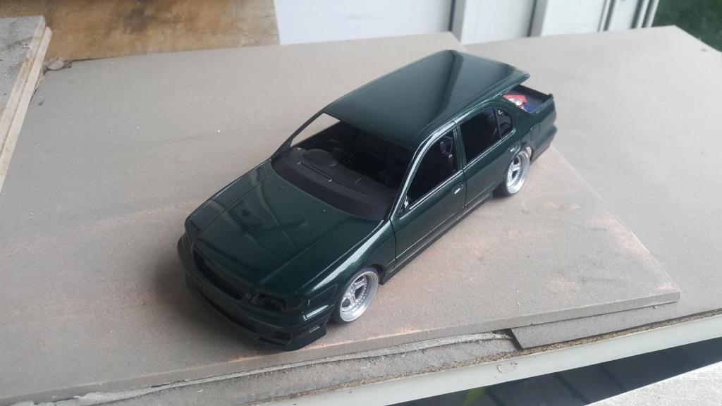

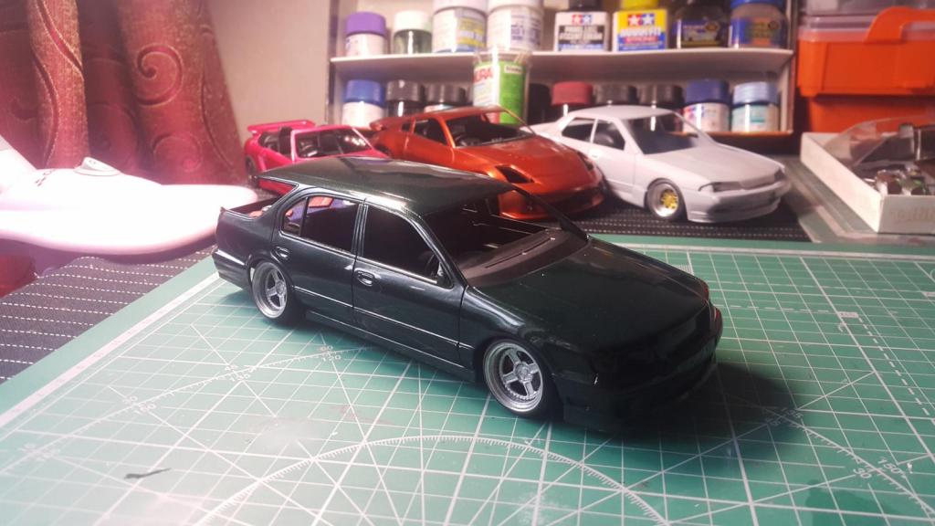

JoeyJordison 875 Опубликовано 12 Jun 2017, 15:46:17 Автор Жалоба Поделиться Опубликовано 12 Jun 2017, 15:46:17 Ну в общем продолжаю танцевать с бубном вокруг кузова, в этот раз танцы получились прям хорошо и это мое пока что лучшее зеркало, среди всех творений моих кривых ручонок впереди еще воск, заблестит побольше надеюсь З.ы. кто бы что не говорил, а с цвета лично я просто тащусь! Также поработал со стеклами - надул маски, сточил эти неугодныемне дворники и начал заполировывать места оставшиеся от них Всем добра, скоро продолжу 1 Ссылка на сообщение Поделиться на другие сайты
TheYellowHB 799 Опубликовано 12 Jun 2017, 16:04:58 Жалоба Поделиться Опубликовано 12 Jun 2017, 16:04:58 Еще бы финишем пройтись и полиролькой с воском или тефлоном/полифлоном, чтобы глубины блеска "мокрого" добавить. Цвет хорош! Салончик теперь светлый ему Ссылка на сообщение Поделиться на другие сайты
boxer 1036 Опубликовано 12 Jun 2017, 16:11:00 Жалоба Поделиться Опубликовано 12 Jun 2017, 16:11:00 Хорошо получается, так держать! Ссылка на сообщение Поделиться на другие сайты
JoeyJordison 875 Опубликовано 12 Jun 2017, 16:16:31 Автор Жалоба Поделиться Опубликовано 12 Jun 2017, 16:16:31 TheYellowHB финишкой прошелся, а воском еще буду как написал выше а вот салончик выбрал темный boxer спасибо! Буду стараться! Ссылка на сообщение Поделиться на другие сайты
Max4x4 2485 Опубликовано 12 Jun 2017, 16:53:45 Жалоба Поделиться Опубликовано 12 Jun 2017, 16:53:45 А никто и не говорил что цвет плохой. Цвет - классный, темно зеленый металлик. А мне вдвойне импонирует, т.к. обожаю все оттенки зеленого. Ссылка на сообщение Поделиться на другие сайты

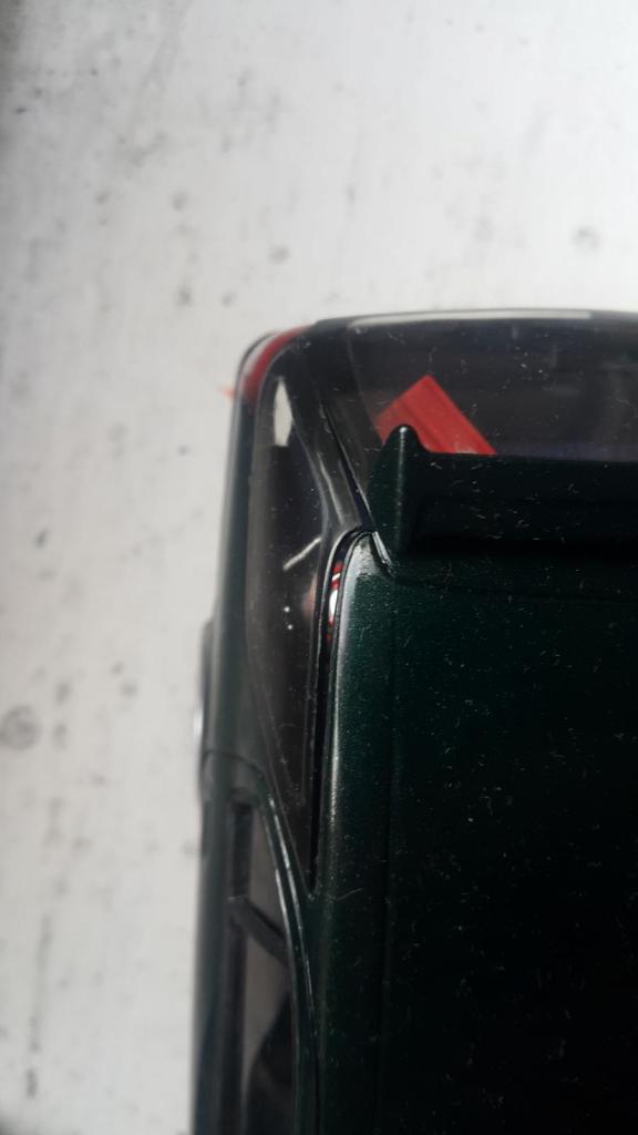

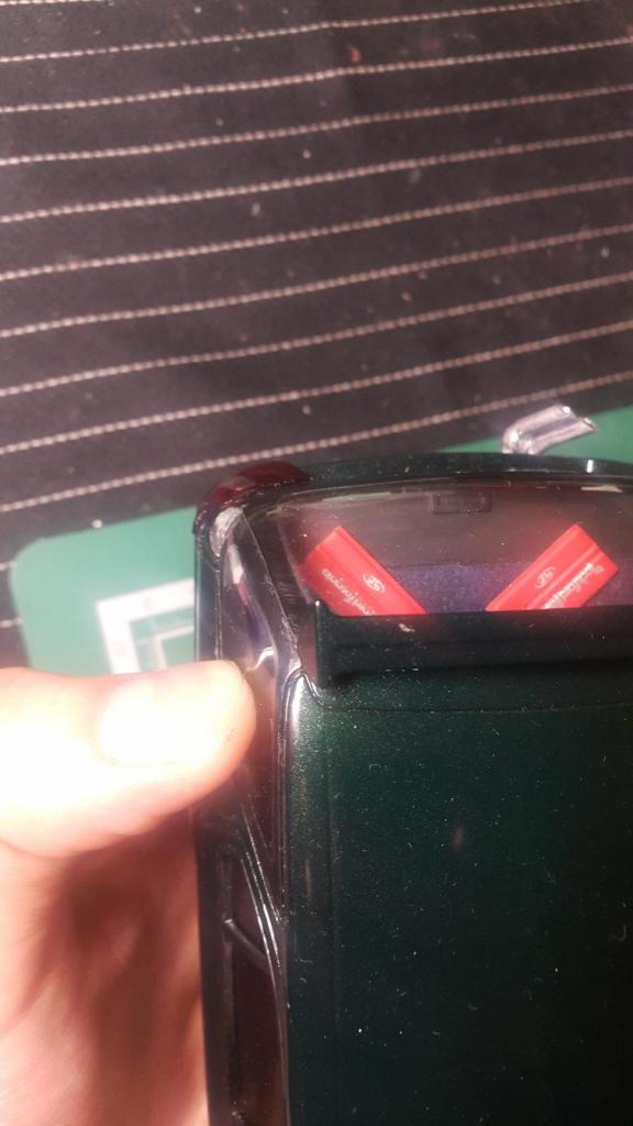

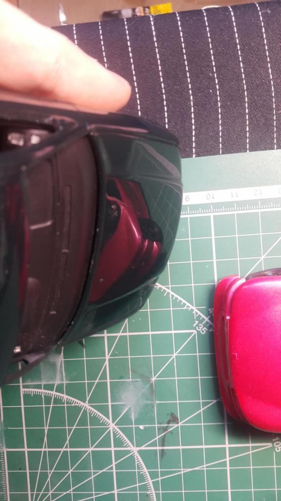

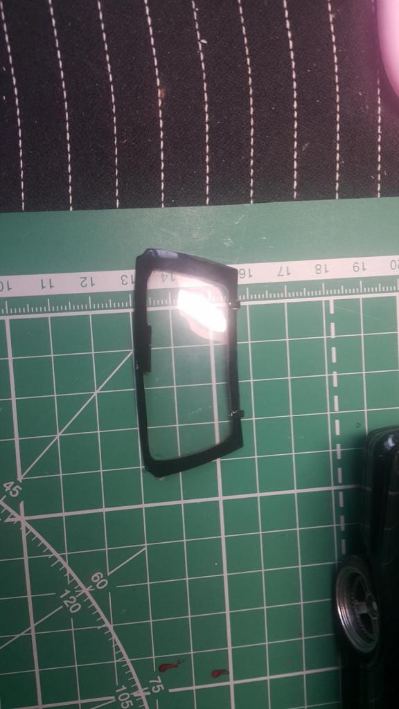

JoeyJordison 875 Опубликовано 13 Jun 2017, 16:24:17 Автор Жалоба Поделиться Опубликовано 13 Jun 2017, 16:24:17 Хотелось бы спросить помощи у коллег-занялся примерками всего и вся и столкнулся с проблемой, которую решил до покраски, но она вылезла вновь... При установке уже подогнанных и подточенных задних стекол у них снова появляется зазор, который я уже убрал хотелось бы узнать,как лучше решить эту проблему? Ссылка на сообщение Поделиться на другие сайты
S.Crispus G. 414 Опубликовано 13 Jun 2017, 17:59:04 Жалоба Поделиться Опубликовано 13 Jun 2017, 17:59:04 Хорошая ,такая,щель.Если это не перекос кузова и зазор между боковым стеклом и крышей с другой стороны такой-же,то вижу смысл только в том,чтобы подточить торцы боковых и заднего стёкол.Торец и закрасить будет не сложно. Ссылка на сообщение Поделиться на другие сайты
Max4x4 2485 Опубликовано 13 Jun 2017, 18:40:43 Жалоба Поделиться Опубликовано 13 Jun 2017, 18:40:43 Сдается мне что это из-за накраса на внуриоконные проемы такая фигня вышла. Может подточить, очень аккуратно, до грунта. Потом торцы пройтись маркепом. Ссылка на сообщение Поделиться на другие сайты
boxer 1036 Опубликовано 13 Jun 2017, 18:55:48 Жалоба Поделиться Опубликовано 13 Jun 2017, 18:55:48 (изменено) Проверь верхний угол "средней" стойки,.. думаю только там что-то мешает,.. Может надо подточить (внутреннюю рамку кузова), как советует Максим, а стекла не трогать,.. Изменено 13 Jun 2017, 18:57:05 пользователем boxer Ссылка на сообщение Поделиться на другие сайты
JoeyJordison 875 Опубликовано 13 Jun 2017, 19:46:49 Автор Жалоба Поделиться Опубликовано 13 Jun 2017, 19:46:49 S.Crispus G. Max4x4 boxer Парни, всем спасибо за советы! Сточил боковые ребра заднего стекла в плоскость и чутка подточил боковые стойки корпуса! за 4.5 часа я победил их! Ссылка на сообщение Поделиться на другие сайты

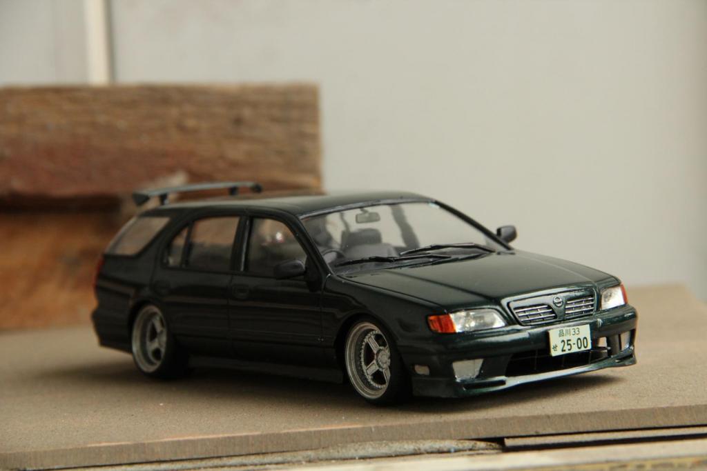

JoeyJordison 875 Опубликовано 13 Jun 2017, 23:28:17 Автор Жалоба Поделиться Опубликовано 13 Jun 2017, 23:28:17 Собственно вот что у меня получилось, осталось это дело заполировать и натереть воском, чтобы блестело хорошо Вообще суоро финишная прямая, осталось найти дворникии заняться мелочами Ссылка на сообщение Поделиться на другие сайты
S.Crispus G. 414 Опубликовано 14 Jun 2017, 09:22:26 Жалоба Поделиться Опубликовано 14 Jun 2017, 09:22:26 Расшивку между стёклами не хочешь поглубже сделать?Будет лучше смотреться. Ссылка на сообщение Поделиться на другие сайты
JoeyJordison 875 Опубликовано 14 Jun 2017, 16:20:22 Автор Жалоба Поделиться Опубликовано 14 Jun 2017, 16:20:22 сделаю, и думаю даже по стыку еще черным глянцем пройтись Ссылка на сообщение Поделиться на другие сайты

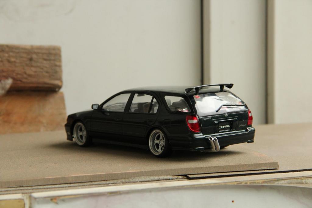

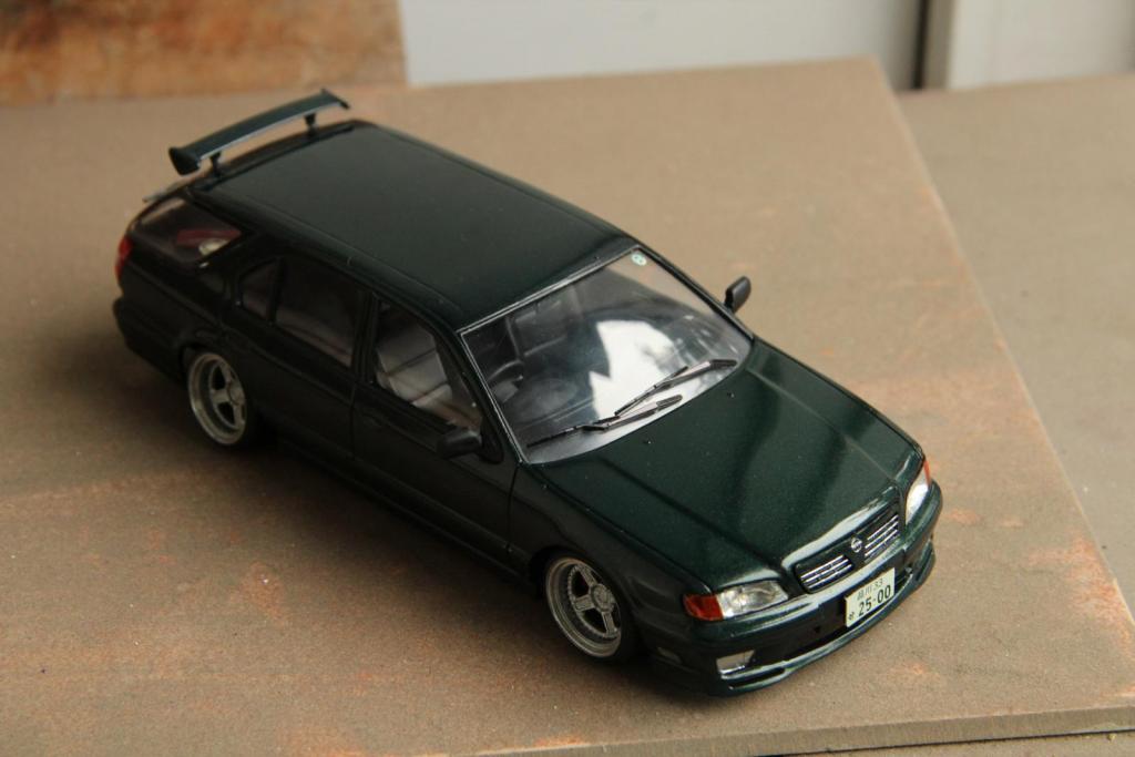

JoeyJordison 875 Опубликовано 16 Jun 2017, 15:50:01 Автор Жалоба Поделиться Опубликовано 16 Jun 2017, 15:50:01 Понемногу приближаюсь к финишу, уже наверно последняя примерка всего сразу Прошу прощения за темные фото, поспешил, фотографируя Итого, что планирую доделать: 1. Выделить стыки задних стекол черным глянцем 2. Сделать шелкографию на лобовом стекле 3. Опустить дворники переднего стекла чуть ниже (загнать под капот их не получится в силу толщины щели) 4. Натереть стекла полиролью и отфотографировать по людски P.s. очень не понравилось как получились туманки, но боюсь выпиливать и лепить отражатели уже поздно 3 Ссылка на сообщение Поделиться на другие сайты
boxer 1036 Опубликовано 16 Jun 2017, 19:09:09 Жалоба Поделиться Опубликовано 16 Jun 2017, 19:09:09 5. Внутренности выхлопных чёрненьким чуть-чуть - визуально уменьшить толщину труб. Ссылка на сообщение Поделиться на другие сайты
Max4x4 2485 Опубликовано 16 Jun 2017, 19:23:57 Жалоба Поделиться Опубликовано 16 Jun 2017, 19:23:57 11 минут назад, boxer сказал: 5. Внутренности выхлопных чёрненьким чуть-чуть - визуально уменьшить толщину труб. Абсолютно согласен. Это не дизель, но черненьким выхлоп выделить внутри и торец надо или пигментом каким. Слишком он толстый и нульцевый выходит. Ссылка на сообщение Поделиться на другие сайты
JoeyJordison 875 Опубликовано 16 Jun 2017, 21:24:31 Автор Жалоба Поделиться Опубликовано 16 Jun 2017, 21:24:31 boxer Max4x4 забыл) там не совсем так-там я еще расточу сначала сверлом побольше и потом уже смоуком капну Ссылка на сообщение Поделиться на другие сайты

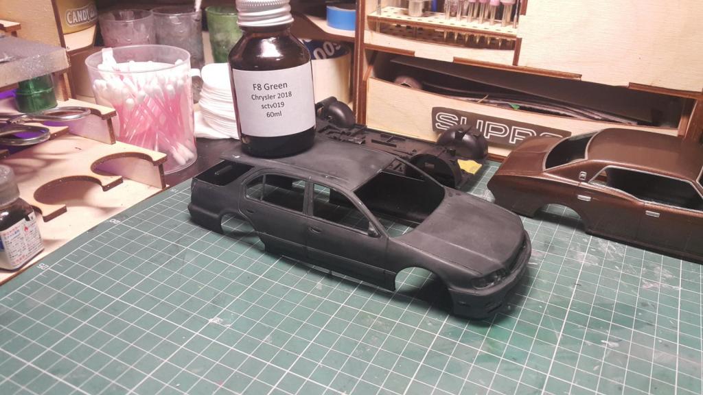

JoeyJordison 875 Опубликовано 11 Jan 2018, 20:53:27 Автор Жалоба Поделиться Опубликовано 11 Jan 2018, 20:53:27 На финальном этапе процесс постройки повернул куда-то не туда 2 Ссылка на сообщение Поделиться на другие сайты
boxer 1036 Опубликовано 11 Jan 2018, 21:09:49 Жалоба Поделиться Опубликовано 11 Jan 2018, 21:09:49 Это как так то?! Воск не понравился? Ссылка на сообщение Поделиться на другие сайты
JoeyJordison 875 Опубликовано 11 Jan 2018, 21:40:22 Автор Жалоба Поделиться Опубликовано 11 Jan 2018, 21:40:22 @boxer нет, не понравилась капелька клея на капоте, после частичного перекраса не понравилось несоответствие цветов капота и прочего, ну и после этого решил все отмыть... Ссылка на сообщение Поделиться на другие сайты
БОРЯН 1179 Опубликовано 11 Jan 2018, 21:49:08 Жалоба Поделиться Опубликовано 11 Jan 2018, 21:49:08 @JoeyJordison тогда уж и туманки в бампере по уму сделай. Ссылка на сообщение Поделиться на другие сайты
JoeyJordison 875 Опубликовано 11 Jan 2018, 23:20:32 Автор Жалоба Поделиться Опубликовано 11 Jan 2018, 23:20:32 @БОРЯН и не только их надо некоторые вещи переделать) Ссылка на сообщение Поделиться на другие сайты
