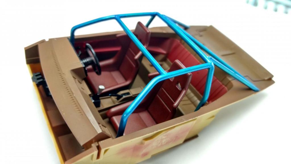

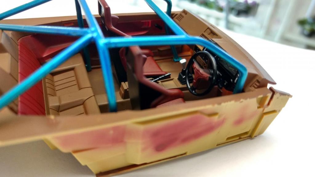

Evol 281 Опубликовано 20 Sep 2017, 15:15:32 Автор Жалоба Поделиться Опубликовано 20 Sep 2017, 15:15:32 (изменено) 2 часа назад, Max4x4 сказал: Не гони волну. Разберись почему так вышло. Я минивэн перекрашивал 3 раза и ничего, вышло вполне годно. 1 что за грунт? 2 что за краска? 1к или 2к 3 что за скотч? Если все резюмировать может выйти что не так покрасил или отошел от технологии или не знал каких либо нюансов. А смыть краску сейчас вобще не проблемма, даже с лаком. Ну и чтобы тебе вобще легко дышалось - даже у матерых моделистов случаются перекрасы (это я сейчас не про себя естессно), если следиш за форумом должен быть в курсе. 1 Грунт из баллона обычный, на предыдущих 3-х моделях использовал. 2 Краска и разбавитель из малярной, ею рядом автомобили красят. 3 Скотч обычный желтый 6мм от тамии. Лак шлифанул, паутина стерлась, но следы слоев остались. Позже будут фото. Изменено 20 Sep 2017, 15:19:48 пользователем Evol Ссылка на сообщение Поделиться на другие сайты
Max4x4 2485 Опубликовано 20 Sep 2017, 18:21:17 Жалоба Поделиться Опубликовано 20 Sep 2017, 18:21:17 Мне кажется все дело: 1 плохая агдезия (сумничал да?), т.е. плохое сцепление краски с грунтом. С балонным дела не имел, но не суть. Перед покраской грунт желательно шлифануть 1000 шкуркой с водой. Эта процедура наделает тысячи наноцарапинок на всей поверхности, плюс сгладит возможную шагрень. 2 хорошо вымыть после этого с мылом и зубной щеткой. Высушить. Возможно где то залапал и краска отслоилась. 3 Тамийный скотч очень ядрено держит. Возможно агдезии краски просто не хватило. Выход - снизить липучесть путем прилипливания-отлепливания полоски, скажем к столу. По лаку не спец, я так понимаю он тоже балонный типа ТС-13? В этом месте перелил и пожрало? Ссылка на сообщение Поделиться на другие сайты
Evol 281 Опубликовано 21 Sep 2017, 11:22:44 Автор Жалоба Поделиться Опубликовано 21 Sep 2017, 11:22:44 16 часов назад, Max4x4 сказал: Мне кажется все дело: 1 плохая агдезия (сумничал да?), т.е. плохое сцепление краски с грунтом. С балонным дела не имел, но не суть. Перед покраской грунт желательно шлифануть 1000 шкуркой с водой. Эта процедура наделает тысячи наноцарапинок на всей поверхности, плюс сгладит возможную шагрень. 2 хорошо вымыть после этого с мылом и зубной щеткой. Высушить. Возможно где то залапал и краска отслоилась. 3 Тамийный скотч очень ядрено держит. Возможно агдезии краски просто не хватило. Выход - снизить липучесть путем прилипливания-отлепливания полоски, скажем к столу. По лаку не спец, я так понимаю он тоже балонный типа ТС-13? В этом месте перелил и пожрало? Все вышесказанное выполняю всегда. Скотч тоже пробовал пальцами помацать, чтобы не сильно держался, но в результате еще больше косяков получилось за счет попадания под скотч краски. По лаку. Паутина, которая образовалась имеет, как бы, 3D эффект. Т.е. тактильно ощущалась и выпирала. Я ее наждачкой стер, но конечно не везде это удалось сделать. Так что корявости хватает) Ладно. На фото будет видно все. Как будет время сделаю фото и выложу. Ссылка на сообщение Поделиться на другие сайты
Alexander G 347 Опубликовано 21 Sep 2017, 11:46:05 Жалоба Поделиться Опубликовано 21 Sep 2017, 11:46:05 Как я понимаю, авто краска в малярках бывает разная: на нитро основе и эмалевая (например, краски Мобихел - это эмаль, если не ошибаюсь). Со второй могут быть проблемы в контакте с нитрой (грунт, лак). Хотя я пользуюсь, пока все нормально. Кстати, на фото расшивка очень классно прорезана. Ссылка на сообщение Поделиться на другие сайты

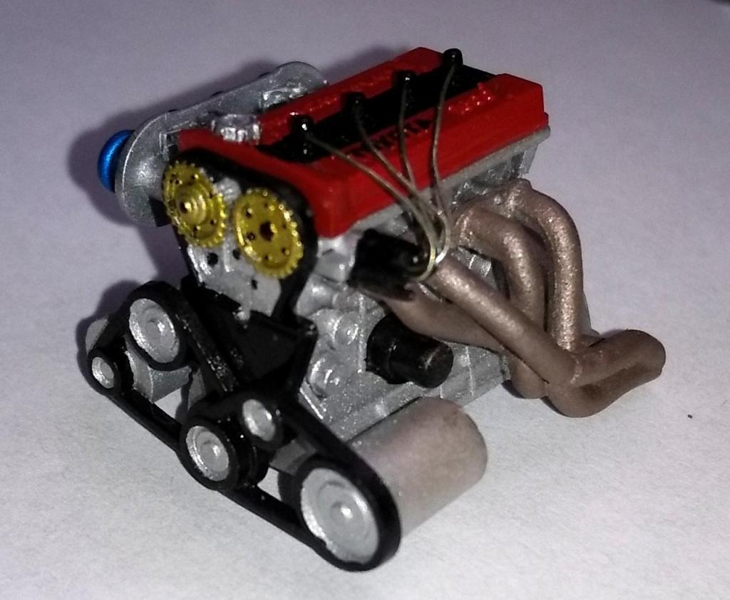

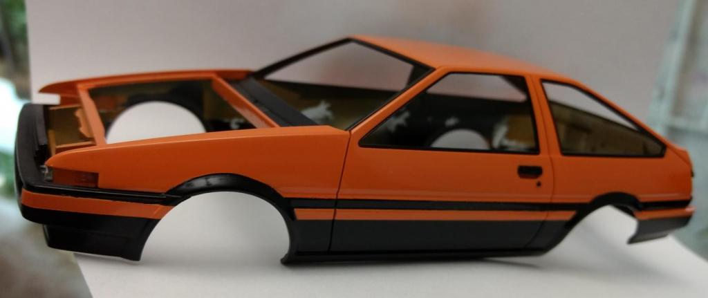

Популярный пост Evol 281 Опубликовано 4 Oct 2017, 17:20:52 Автор Популярный пост Жалоба Поделиться Опубликовано 4 Oct 2017, 17:20:52 Привет всем. Подправил немного двигатель: Также сделал салон. Кузов - это сплошной косяк. Приклеел бампера - клеем все заляпал... Эх... Фото завтра попробую сделать и выложить. 5 Ссылка на сообщение Поделиться на другие сайты
Max4x4 2485 Опубликовано 4 Oct 2017, 19:53:36 Жалоба Поделиться Опубликовано 4 Oct 2017, 19:53:36 Выхлоп очень похож, если только добавить пятен как на представленном фото ... хотя можно и остановится. Совет на будущее: более сдержанно, аляписто не значит красиво. Маслозаливную крышчку в черный покрась, она скорее всего пластиковая. Шестеренки наружу - чет не верится, обычно ГРМ под кожухом живет как наиболее ответственная часть механизма (имхо). Давай кузов, мы его щас в перекрас махом отправим (шучу). Ссылка на сообщение Поделиться на другие сайты
Rms5520 62 Опубликовано 5 Oct 2017, 01:30:05 Жалоба Поделиться Опубликовано 5 Oct 2017, 01:30:05 @Max4x4 Шестеренки это тюнинх такой, для красоты) Ссылка на сообщение Поделиться на другие сайты

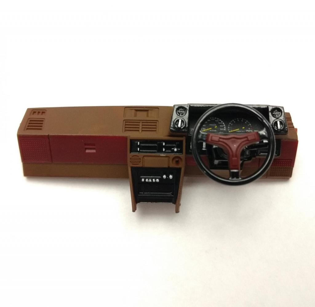

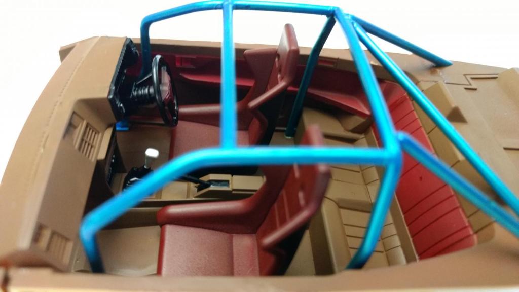

Популярный пост Evol 281 Опубликовано 5 Oct 2017, 09:15:46 Автор Популярный пост Жалоба Поделиться Опубликовано 5 Oct 2017, 09:15:46 Советы услышал, принял, закрепил. Приборная панель получилась вот такая. Обычно не заморачиваюсь и крашу кистью, но в этот использовал аэрограф. И походу нужно было грунтовать, т.к. краска облазит от малейшего контакта (а как делаете вы?) Далее салон в сборе. В живую смотрится хорошо, даже самому понравилась расцветка. Но на фото как-то не так, как в реальности. Ну и тут тоже видно, что клеить я никак еще не научился. Аккуратно не получается, клей растекается и в результате не ахти выходит. Ну и сам кузов. Пока только тизер, т.к. толком ничего не понятно на фото. Еще пошаманю, попробую плавленный и вылезший от клея пластик подркасить. Полирну чутка, подкрашу. Даааа, клеить крашенные бампера к крашеному кузову это еще тот гемор. Бампера решил не покрывать лаком из-за проблемы, описанной выше. Будут аля не крашеные и матовые, мол голый пластик. 8 Ссылка на сообщение Поделиться на другие сайты
Alexander G 347 Опубликовано 5 Oct 2017, 09:59:42 Жалоба Поделиться Опубликовано 5 Oct 2017, 09:59:42 Приборка классно выглядит. Детали перед покраской надо грунтовать обязательно. Ссылка на сообщение Поделиться на другие сайты
cuba_13 3617 Опубликовано 5 Oct 2017, 10:22:19 Жалоба Поделиться Опубликовано 5 Oct 2017, 10:22:19 Конечно же грунтовать!!! Причём всё. А не выборочно. Я лично, думаю, как и многие тут, грунтую всё-всё, даже самую мелочь. Причём иногда 2 грунтами, тут всё зависит какого цвета хочешь добиться. Серый проявочный, как "Отче наш" всегда, потом, если цвета салона и кузова светлые обязательно белый грунт и только потом краска. Вообще, ты всё сам на ложках увидишь. Я когда Бельку свою делал (там цвет кузова очень тумный насыщенный изумрудный металлик) тоже думал, что раз цвет кузова у меня темный, то можно на серый грунт класть, сделал выкраску на ложках и понял, что на белом грунте намного красивее. По клею, опять же моё личное мнение, советую выкинуть эти баночки тамиеские и взять Ревелл с металлическим носиком. Я так и не смог подружиться с жидкими модельными клеями, мне более густой по душе. Я почти всё этим Ревеллом клею теперь, он даже покрашенные элементы между собой знатно склеивает, в отличии от той же тамии жидкой. Ссылка на сообщение Поделиться на другие сайты
Max4x4 2485 Опубликовано 5 Oct 2017, 11:31:22 Жалоба Поделиться Опубликовано 5 Oct 2017, 11:31:22 Хорошо панель вышла. Единственное я бы добавил смывки на воздуховоды (на будущее). Торпедка сразу станет обьемной и заиграет. Ссылка на сообщение Поделиться на другие сайты
boxer 1036 Опубликовано 5 Oct 2017, 15:26:44 Жалоба Поделиться Опубликовано 5 Oct 2017, 15:26:44 6 часов назад, Evol сказал: использовал аэрограф. И походу нужно было грунтовать Грунтовка очень хорошо выявляет проблемные места,.. все бяки сразу на виду, в отличии от краски - ее глянец и цвет прячет истинную форму поверхности,.. разглядывая окрашенную деталь вроде никаких огрехов не видно, но где-то на подсознательном уровне чувствуется неаккуратность, блики неправильные, смывка не туда затекает, и тд итп,.. Под темную нитрокраску (для днища и деталей подвески) в принципе, можно без грунта, она хорошо цепляется за чистый и обезжиренный пластик, но есть вероятность увековечить бяки (См.выше),.. Под акрил - всегда грунт,.. Под неоднородные материалы (зашпатлеванный пластик или детали из разноцветных литников, которые будут окрашиваться в один цвет) - всегда грунт (если нужна однородность) 6 часов назад, Evol сказал: клеить я никак еще не научился. Аккуратно не получается Если надо клеить сложные или большие элементы после покраски, то надо заранее проверить места сопряжения, может изначально замаскировать их, и если площадь контакта маленькая, то подготовить штифты для посадки или какие-нибудь внешние "заплатки" усиления. Модельный клей клеит только пластик! Даже перед супер клеем надо зачистить поверхности до голого пластика. Ссылка на сообщение Поделиться на другие сайты
Max4x4 2485 Опубликовано 5 Oct 2017, 18:27:38 Жалоба Поделиться Опубликовано 5 Oct 2017, 18:27:38 2 часа назад, boxer сказал: Модельный клей клеит только пластик! Даже перед супер клеем надо зачистить поверхности до голого пластика. Тоже заметил такую фишку. Модельный на краску клеит очень плохо и в лучшем случае просто поджигает верхний слой, а в худшем получается болото. Супер тоже на краску это беда - отваливается вместе с кусочком краски. Вывод: кончиком ножа соскоблить слой краски в месте сопряжения деталей и будет счастье. А вобще все больше на финише использую супер. Модельный клей пока дождешся есть шанс либо сдвинуть деталь, либо заляпать уже окрашенное и собранное. А супером - микрокапелька, пол секунды, и забыл. Главное не лить его как из бочки, обьем здесь не главное. Ссылка на сообщение Поделиться на другие сайты
Evol 281 Опубликовано 6 Oct 2017, 10:38:18 Автор Жалоба Поделиться Опубликовано 6 Oct 2017, 10:38:18 Всем спасибо за советы. Решил приобрести модельный клей, но погуще. И суперклей тоже попробую применить (его использовал только для приклеивания ванны остекления). Ну и про грунт теперь забывать не буду. Ссылка на сообщение Поделиться на другие сайты

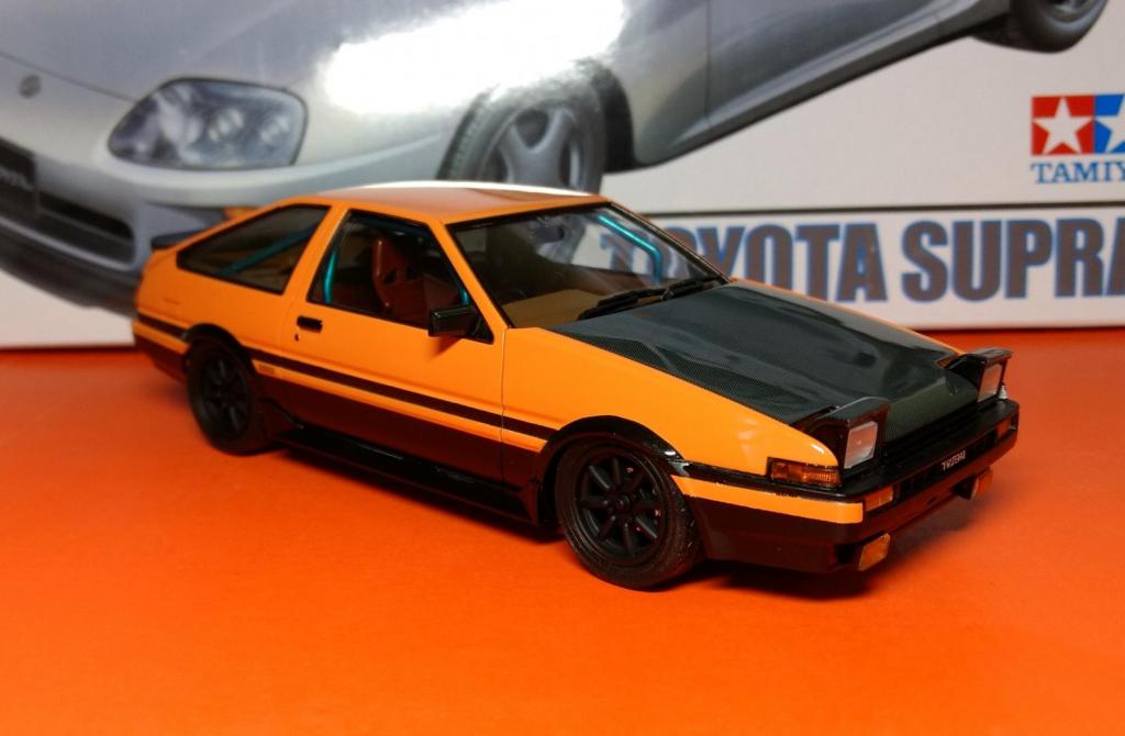

Популярный пост Evol 281 Опубликовано 4 Dec 2017, 10:14:48 Автор Популярный пост Жалоба Поделиться Опубликовано 4 Dec 2017, 10:14:48 Всем привет. Давно доделал уже аешку, но никак не получается сфотографировать на естественном нормальном освещении. Пока только рабочие фото изо мрака ночного. Эта модель получилась самая косячная в плане покраски из всех, которые я сделал за год моделизма. Постараюсь далее таких косяков не допускать. 12 Ссылка на сообщение Поделиться на другие сайты
