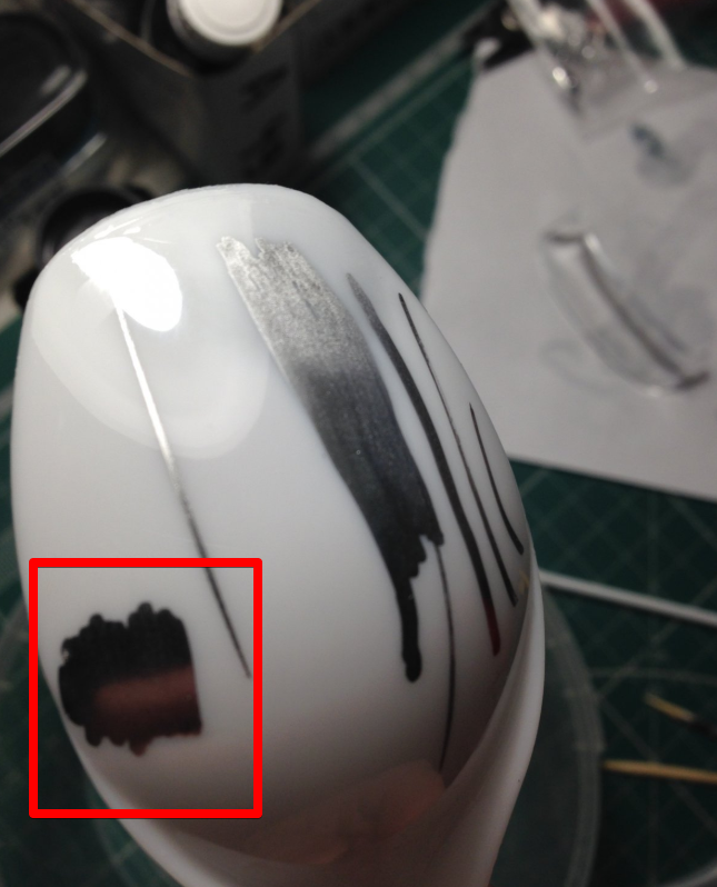

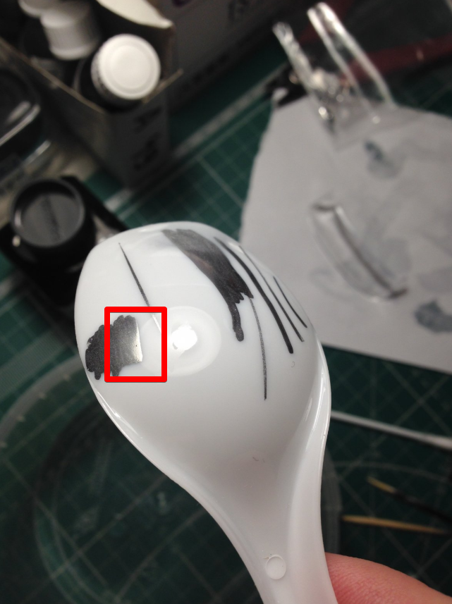

cuba_13 3615 Опубликовано 19 Jun 2018, 07:43:46 Жалоба Поделиться Опубликовано 19 Jun 2018, 07:43:46 Давайте я просто оставлю это здесь. Это моя ложка, которую я специально накрасил маркером, выждал 10 дней и полил футурой. Я специально выделил часть, чтобы показать, это молотов под футурой. Алюминий так блестит? Нет, не думаю. Ещё одно фото: Алюминий отражает как зеркало? Нет. Если это будет принципиально важно, как только нога с большего освободится от повязок и бинтов и я смогу сидеть, я сниму вам видео моей ложки. Насколько я помню, у Макса @Max4x4 тоже всё было ок с футурой и молотовым. Коллеги, возможно, вы просто торопитесь и не даете должно высохнуть Молотову, может есть разница, задувать футура с аэра или же поливать, как я. При поливке пипеткой для краски, как мы проливаем фары или остекление, хром остается хромом. Честно, я устал уже это всем доказывать, дело ваше, если превращается в серебрянку - ок. Ищите обходные пути. Я открыл для себя рабочий способ с футурой, самый просто, доказательства предоставил. Ссылка на сообщение Поделиться на другие сайты
ekha 671 Опубликовано 19 Jun 2018, 08:03:28 Автор Жалоба Поделиться Опубликовано 19 Jun 2018, 08:03:28 Блин, Рома... Вот ты чего показываешь? Что тут можно понять? Надо как у чувака в видео, чтоб ложка полностью в хроме была. Половину ложки зафутуриваешь, половину не трогаешь, чтоб разница была видна. А лучше всего юзать две ложки, одну из которых зафутурить - в этом случае на фото проще передать эффект от лака, чем когда им покрыта только половина ложки. 1 Ссылка на сообщение Поделиться на другие сайты
al-ra 68 Опубликовано 19 Jun 2018, 08:15:13 Жалоба Поделиться Опубликовано 19 Jun 2018, 08:15:13 @cuba_13 Может это из-за макро, но у тебя на ложке не совсем хром получился. Маркером не получится сделать так же ровно, как из аэра Ссылка на сообщение Поделиться на другие сайты
ekha 671 Опубликовано 19 Jun 2018, 08:32:38 Автор Жалоба Поделиться Опубликовано 19 Jun 2018, 08:32:38 1 час назад, al-ra сказал: Да вроде все верно, если молотов на спиртовой основе, то эмаль самая нейтральная для него получается. А толстый слой лака, скорее всего, и настоящий хром сделает тусклым Дело даже не в нейтральности. Дело в преломлении света и прозрачности лака. Не просто так же про Футуру люди спрашивают: она очень прозрачная, имеет огромную усадку и нейтральна ко всему. Я так полагаю, что чем ярче пигмент хрома, тем меньшее влияние окажет лак. И почему меня смутил результат с эмалью. Тамию я не пробовал, но юзал аналогичную химию от Алклад. Если нанести нужный для минимальной защиты слой, то эффект хрома пропадает. Плюс, эмаль слабо усаживается. Поэтому мне кажется, что на видео слой недостаточен для защиты. Очень хотелось бы ошибаться, конечно. Ссылка на сообщение Поделиться на другие сайты
cuba_13 3615 Опубликовано 19 Jun 2018, 09:40:33 Жалоба Поделиться Опубликовано 19 Jun 2018, 09:40:33 @ekha я написал, что для большего понимая сниму видео, раз встал такой вопрос. К чему мне всю ложку закрашивать? Если Футура превращает в серебрянку Молотов, то она превратит любой кусочек...разве я не прав? Ждите видео. Ссылка на сообщение Поделиться на другие сайты
ekha 671 Опубликовано 19 Jun 2018, 10:15:40 Автор Жалоба Поделиться Опубликовано 19 Jun 2018, 10:15:40 34 минуты назад, cuba_13 сказал: К чему мне всю ложку закрашивать? К тому, что по этому маленькому кусочку ничего не понять, т.к. в нем ничего не отражается. Ссылка на сообщение Поделиться на другие сайты
RBPencil 2654 Опубликовано 19 Jun 2018, 11:18:11 Жалоба Поделиться Опубликовано 19 Jun 2018, 11:18:11 @ekha Жень, ты прям с языка снял про маленький кусочек хрома у Ромы @cuba_13 . 1 час назад, cuba_13 сказал: @ekha я написал, что для большего понимая сниму видео, раз встал такой вопрос. К чему мне всю ложку закрашивать? Если Футура превращает в серебрянку Молотов, то она превратит любой кусочек...разве я не прав? Ждите видео. Нет не прав. По кусочку и ещё маркером а не аром ты эффекта не получишь (для бампера например), будут полосы и только. И это Ром давай снимай видео... Только не маленький кусочек, а нормальную ложку Молдинги маркером пойдет красить, но эффект слабый (ИМХО), а вот бампер или трубы красить молотовым надо только из аэра. И тут и есть вопрос чем защитить его свойства. 1 Ссылка на сообщение Поделиться на другие сайты
ekha 671 Опубликовано 19 Jun 2018, 11:59:44 Автор Жалоба Поделиться Опубликовано 19 Jun 2018, 11:59:44 @RBPencil Просто фишка в том, что я, например, красил уплотнители хромированные разной химией. Эффект зеркала настолько слабо бывает различим, что иногда я сам путался, где какая краска. А вот опыты на ложках прекрасно показывали различия. И правильно говоришь, что нас интересуют большие детали. По большому счету тончайший молдинг иногда достаточно покрасить очень хорошей серебрянкой или же сделать из фольги, а вот бампер фольгой обклеить очень сложно. 1 Ссылка на сообщение Поделиться на другие сайты
RBPencil 2654 Опубликовано 19 Jun 2018, 12:51:51 Жалоба Поделиться Опубликовано 19 Jun 2018, 12:51:51 46 минут назад, ekha сказал: @RBPencil Просто фишка в том, что я, например, красил уплотнители хромированные разной химией. Эффект зеркала настолько слабо бывает различим, что иногда я сам путался, где какая краска. А вот опыты на ложках прекрасно показывали различия. И правильно говоришь, что нас интересуют большие детали. По большому счету тончайший молдинг иногда достаточно покрасить очень хорошей серебрянкой или же сделать из фольги, а вот бампер фольгой обклеить очень сложно. На линии 1-2 мм отличить сложно и это факт (надеюсь Ром отрицать не будешь), и там проще БМФ наклеить чем кистью мучиться. А вот Андрей на видео на ложках (целых ложек, а не то что у Ромы и маркером) наглядно показал прелести данной краски. Жень про бампер не говори мне, намучился на своем `56 белейре - в итоге молотов и АК834 поверх.... Ссылка на сообщение Поделиться на другие сайты
cuba_13 3615 Опубликовано 3 Jul 2018, 19:13:51 Жалоба Поделиться Опубликовано 3 Jul 2018, 19:13:51 Ну, что. Я обещал, я сделал. Ложка была закрашена маркером Молотов, сохла 7 дней, после полита футурой. Скачать видео Скачать видео Извиняюсь, за то что тихо получилось. Снимал на яблоко. В общем и целом всё понятно. Да, футура слегка съедает первоначальное зеркало, для варианта - подкрасить место среза и после закрепить футурой, чтобы не стерлось, не катит, тут либо полностью с аэра наносить сначала Молотов, после футуру, чтобы не было видно различия, либо не трогать футурой. Но и в серебрянку, как мне тут доказывали тоже не превращается, серебрянка так не отражает. 1 Ссылка на сообщение Поделиться на другие сайты
