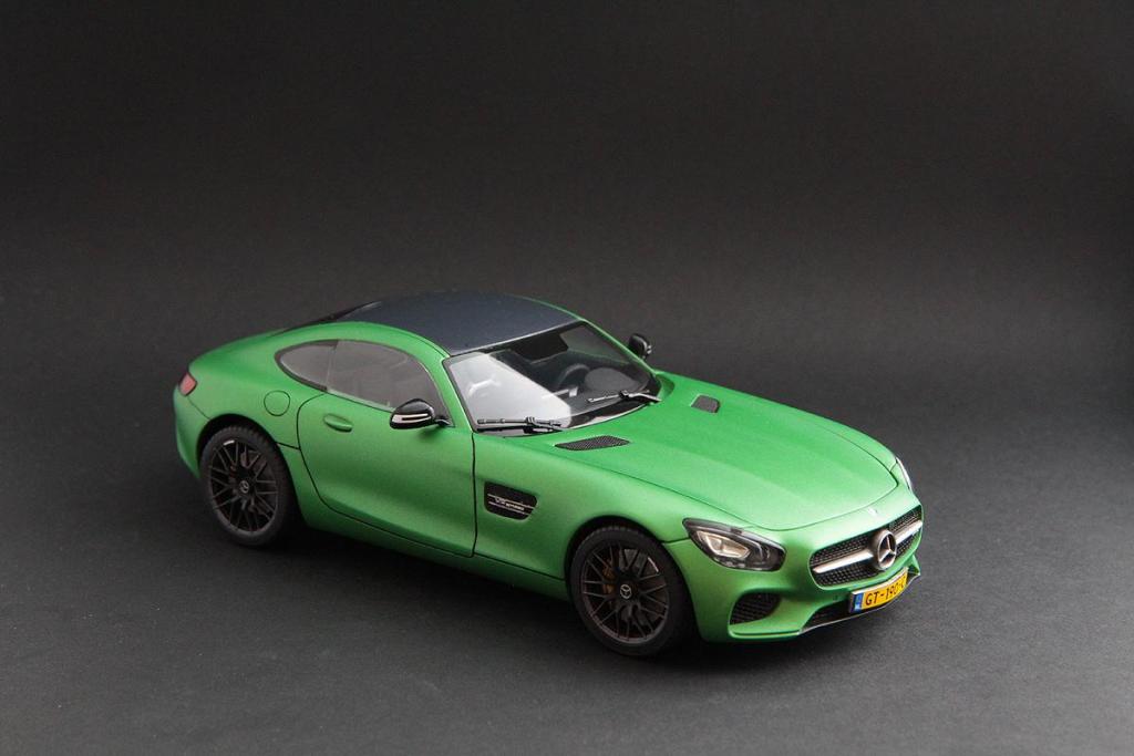

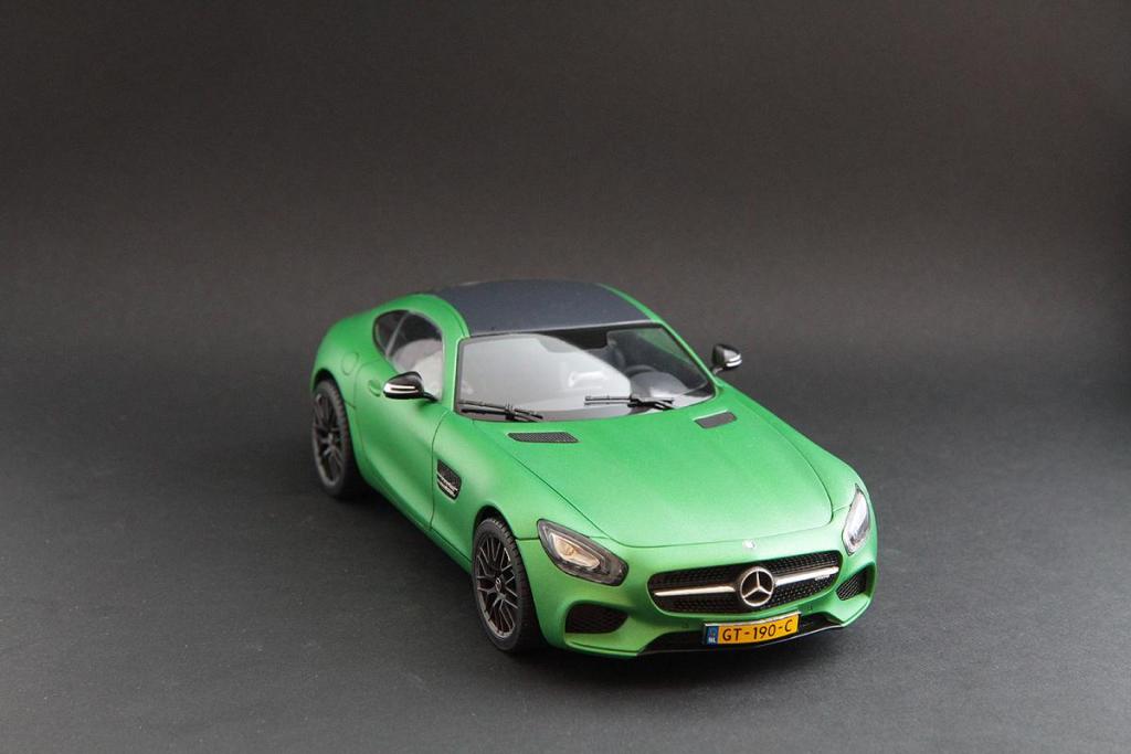

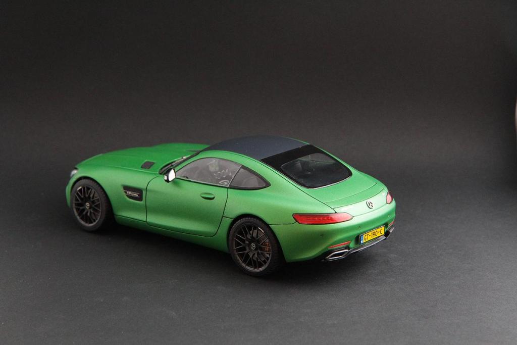

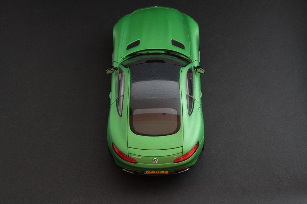

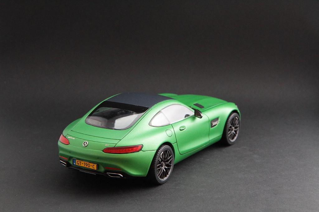

Популярный пост KunakMarten 246 Опубликовано 24 Aug 2017, 10:00:00 Популярный пост Жалоба Поделиться Опубликовано 24 Aug 2017, 10:00:00 Приветствую. Представляю вашему вниманию кит от ревелл. Первое что хочу отметить , имхо что без допов я бы его не собирал , т.к. передняя решётка с фарами дана одним замыленым куском пластмассы как и все остальные мелкие детали типа воздухозаборников и т.д. Второе - по стыкуемости ревелл навсегда останется ревеллом , даже с разноцветной глянцевой инструкцией. Я ,к сожалению, на неё повёлся и полностью не примерил кузов в сборке с салоном и остеклением , это стоило кучу нервов , поведённого бампера уже после покраски и полностью сточенных передних арок по высоте, потому что они тупо не давали кузову нормально сесть. Остекление Оно неровное, то есть делая маски вы не сможете ровно левую сторону лобового стекла наложить на правую "зеркально" , ну или я не смог Правая боковая стекляшка у меня просто не влазила ,т.к. была больше по размеру и надо было её стачивать. А на дворе 2017 год и это многомиллионная если милиардная индустрия ... Но косяки косяками , а модель доделать надо было. Очень порадовался допам от Plamoz , всё садится идеально , метал стикеры не рвутся , травление гибкое вмеру , инструкция понятная - всё как нужно , чтобы получить удовольствие от сборки. Краску по традиции использовал от Gravity Colors - AMG Hell Magno Green. Всем спасибо и ,надеюсь, приятного просмотра. 19 Ссылка на сообщение Поделиться на другие сайты
valek 1650 Опубликовано 24 Aug 2017, 11:10:53 Жалоба Поделиться Опубликовано 24 Aug 2017, 11:10:53 ИМХО в моделизме матовые кузова выдают масштаб на фотках. А так модель классная, к качеству нет вопросов. Из косямб отмечу только шелкографию. Ссылка на сообщение Поделиться на другие сайты
boxer 1036 Опубликовано 24 Aug 2017, 11:43:53 Жалоба Поделиться Опубликовано 24 Aug 2017, 11:43:53 Хорошенькая,.. Только боковые стекла в дверях как-то непонятно выглядят,.. Ссылка на сообщение Поделиться на другие сайты
KunakMarten 246 Опубликовано 24 Aug 2017, 12:02:38 Автор Жалоба Поделиться Опубликовано 24 Aug 2017, 12:02:38 Да , остекление - это моё самое больное место до сих пор , к сожалению. Ссылка на сообщение Поделиться на другие сайты
ekha 671 Опубликовано 24 Aug 2017, 12:13:50 Жалоба Поделиться Опубликовано 24 Aug 2017, 12:13:50 Шикарная работа! Ссылка на сообщение Поделиться на другие сайты

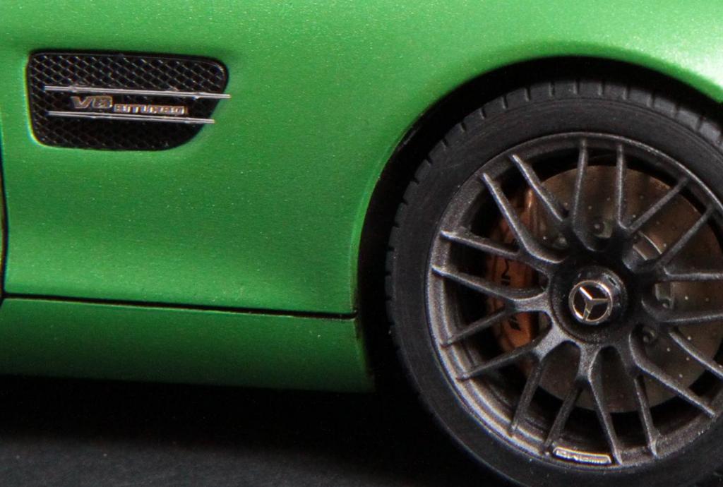

Alexander G 347 Опубликовано 24 Aug 2017, 12:20:27 Жалоба Поделиться Опубликовано 24 Aug 2017, 12:20:27 Классная модель. Понравилась покраска кузова. Надо тоже попробовать краски этого производителя. Из минусов - вылет и развал колес, особенно передних. Кстати, колеса в этом ките не поворачиваются? Ссылка на сообщение Поделиться на другие сайты
KunakMarten 246 Опубликовано 24 Aug 2017, 12:28:16 Автор Жалоба Поделиться Опубликовано 24 Aug 2017, 12:28:16 58 minutes ago, Alexander G said: Классная модель. Понравилась покраска кузова. Надо тоже попробовать краски этого производителя. Из минусов - вылет и развал колес, особенно передних. Кстати, колеса в этом ките не поворачиваются? Я колёса пользовал от Plamoz , а не из набора. По поводу разворота , они поворачиваются , но совсем чуток . Ссылка на сообщение Поделиться на другие сайты

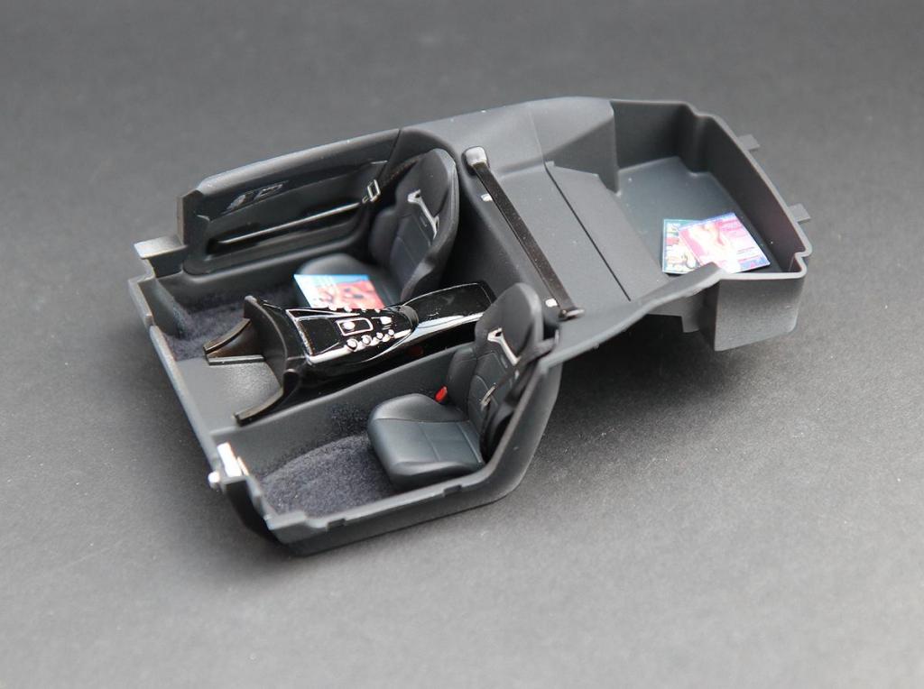

PETERSON 10156 Опубликовано 24 Aug 2017, 12:28:47 Жалоба Поделиться Опубликовано 24 Aug 2017, 12:28:47 Красиво получилось! Хорошие фотографии. Не понравились выступающие за арки колёса и маленькие, как будто не в том масштабе, сиденья. В живом автомобиле колёса чуть утоплены в арки, а подголовники сидений почти достают до верхней кромки боковых окон. https://www.netcarshow.com/Mercedes-Benz-AMG_GT-2016-1600-51.jpg https://www.netcarshow.com/Mercedes-Benz-AMG_GT-2016-1600-3b.jpg Ну вот, пока писал сообщение, про колёса уже написали. Ссылка на сообщение Поделиться на другие сайты
KunakMarten 246 Опубликовано 24 Aug 2017, 12:34:20 Автор Жалоба Поделиться Опубликовано 24 Aug 2017, 12:34:20 Всем спасибо за отзывы , ко мне едет транскит этого же автомобиля и с ним дабы избежать косяков постфактум, я заведу вип Ссылка на сообщение Поделиться на другие сайты

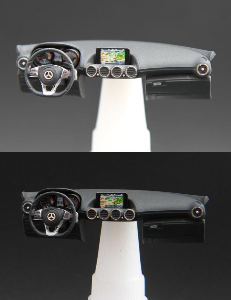

PETERSON 10156 Опубликовано 24 Aug 2017, 12:47:53 Жалоба Поделиться Опубликовано 24 Aug 2017, 12:47:53 Транскит, часом, не от C1? Я себе заказал такой у Сергея Isilver. И ещё хотел заметить, что тоннель Revell тоже сделал не очень. Вот так должно быть в реале. Ссылка на сообщение Поделиться на другие сайты
KunakMarten 246 Опубликовано 24 Aug 2017, 12:51:06 Автор Жалоба Поделиться Опубликовано 24 Aug 2017, 12:51:06 Транскит у этих ребят заказал , набрёл на просторах фейсбука. Ссылка на сообщение Поделиться на другие сайты
PETERSON 10156 Опубликовано 24 Aug 2017, 13:23:15 Жалоба Поделиться Опубликовано 24 Aug 2017, 13:23:15 Понятно. Я тоже его видел. Но обвес Mansory не в моём вкусе. Я считаю обвес от Prioir Design гораздо агрессивнее и оригинальнее. В любом случае, буду следить с интересом! Ссылка на сообщение Поделиться на другие сайты
KunakMarten 246 Опубликовано 24 Aug 2017, 15:44:31 Автор Жалоба Поделиться Опубликовано 24 Aug 2017, 15:44:31 Вот бы ещё кто-нибудь маски выпустил , цены бы им не было . Ссылка на сообщение Поделиться на другие сайты

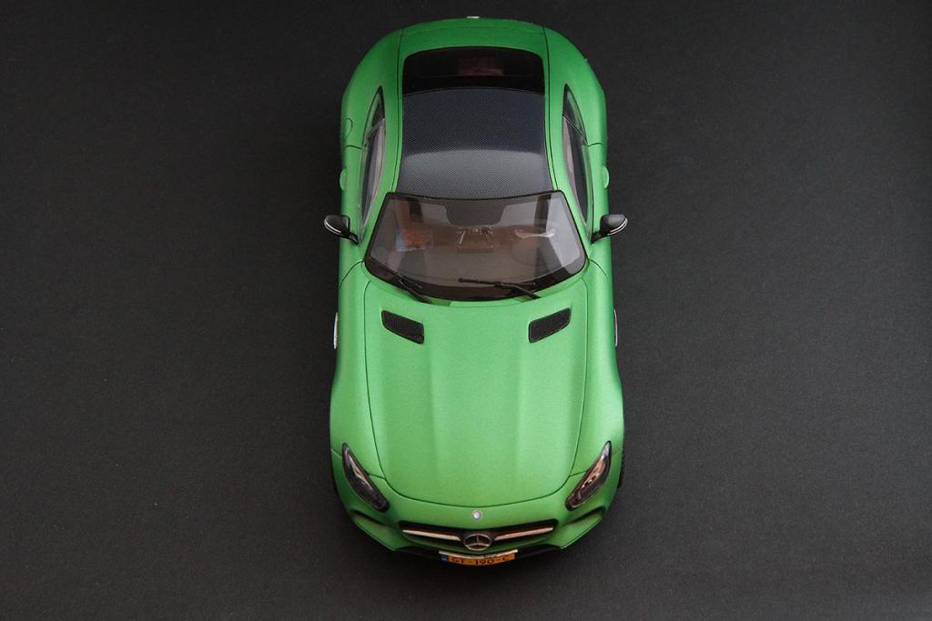

ISilver 42 Опубликовано 24 Aug 2017, 16:52:34 Жалоба Поделиться Опубликовано 24 Aug 2017, 16:52:34 А мотор и днище покажешь?) Купи скрайбер хороший, очень толстая расшивка вышла. С остеклением все ок, ты не покрасил уплотнитель в черный, поэтому так странно визуально смотрится стекло. Ну и дворники еще в воздухе висят) Ссылка на сообщение Поделиться на другие сайты
KunakMarten 246 Опубликовано 24 Aug 2017, 19:21:34 Автор Жалоба Поделиться Опубликовано 24 Aug 2017, 19:21:34 Уже не покажу , уехала модель к товарищу , который 1 : 1 собирается покупать . Скрайбер от хасегавы , может , подточить надо или угол другой. Ссылка на сообщение Поделиться на другие сайты

PETERSON 10156 Опубликовано 25 Aug 2017, 14:47:59 Жалоба Поделиться Опубликовано 25 Aug 2017, 14:47:59 (изменено) В 24.08.2017 в 15:28, PETERSON сказал: и маленькие, как будто не в том масштабе, сиденья Процитирую сам себя. Это замечание не по сборке, а к производителю кита. Я сегодня вскрыл свой кит, срезал с литников одно сиденье и провёл сравнение с выращенным мной для Porsche 991 Turbo Stinger GTR, которое я делал по точному скану реального сиденья. Как видим, Ревелл здорово лоханулся с размерами, и мне это сильно режет глаз. Я обязательно этот косяк исправлю, когда буду собирать свой AMG GT. Изменено 25 Aug 2017, 17:05:55 пользователем PETERSON 2 Ссылка на сообщение Поделиться на другие сайты

PETERSON 10156 Опубликовано 26 Aug 2017, 22:03:44 Жалоба Поделиться Опубликовано 26 Aug 2017, 22:03:44 (изменено) В 24.08.2017 в 13:00, KunakMarten сказал: Остекление Оно неровное, то есть делая маски вы не сможете ровно левую сторону лобового стекла наложить на правую "зеркально" , ну или я не смог Наверное потому, что маска под датчик дождя и камеру находится не по центру, а смещена вправо. И хочу ещё пару слов о сиденьях. Ревелл сделал прекрасные сиденья в ките Mercedes-Benz SLS AMG, а тут просто откровенно схалтурил. Вот, смотрите на разницу. Светлое сиденье от SLS. Я не удержался. Очень уж хочется исправить эти детские сиденья. 17 минут назад, MuscleHorses сказал: абсолютно не поддерживаю автора в выборе цвета и матовости лака - вот это было зря. А чего цвет? Нормальный цвет. И матовость тоже. Изменено 26 Aug 2017, 22:15:13 пользователем PETERSON Ссылка на сообщение Поделиться на другие сайты
KunakMarten 246 Опубликовано 26 Aug 2017, 23:09:34 Автор Жалоба Поделиться Опубликовано 26 Aug 2017, 23:09:34 2 hours ago, MuscleHorses said: Модель посмотрел второй раз, хочу сказать, что абсолютно не поддерживаю автора в выборе цвета и матовости лака - вот это было зря. Так на вкус и цвет же Цвет и матовость (полумат , он же сатин) брал с прототипа. На мой взгляд попал. 1 hour ago, PETERSON said: Наверное потому, что маска под датчик дождя и камеру находится не по центру, а смещена вправо. А ведь так и есть. На самом деле , я задался вопросом , есть ли какой-либо способ изготовления масок такого рода , скажем так ,- "вручную"? Или же только компьютерное моделирование с последующей печатью? Ссылка на сообщение Поделиться на другие сайты
PETERSON 10156 Опубликовано 26 Aug 2017, 23:31:48 Жалоба Поделиться Опубликовано 26 Aug 2017, 23:31:48 Я вручную делаю. Рисую простым карандашом по краю матовой зоны маски, которая дана производителем на стекле изнутри, а затем наклеиваю на ту же внутреннюю сторону широкий жёлтый скотч. Повторно прорисовываю уже на скотче линию, которую видно на просвет. Снимаю скотч с законченным контуром. Остаётся ровно вырезать по этой линии скотч, и маска готова. Ссылка на сообщение Поделиться на другие сайты
