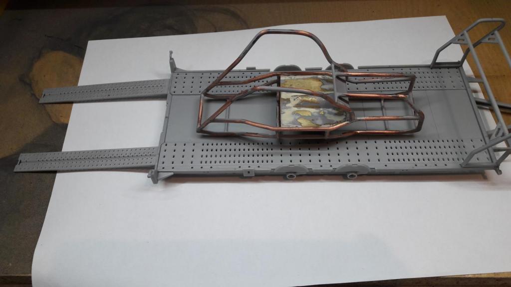

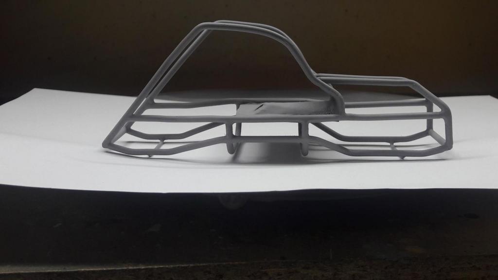

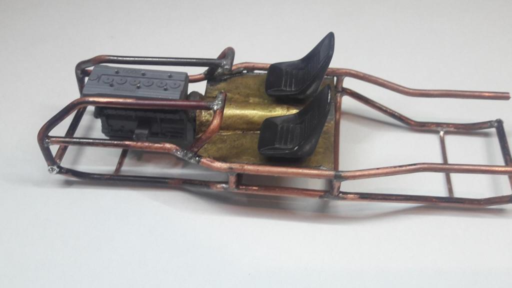

Популярный пост Max4x4 2485 Опубликовано 15 Nov 2017, 21:25:22 Автор Популярный пост Жалоба Поделиться Опубликовано 15 Nov 2017, 21:25:22 Немного посидел за столом и вот что вышло: Сделал основные дуги защиты моторного отсека, настелил пол, начал форимровать кабину. Кстати зачистил весь лишний облой на раме и теперь она выглядит более смотрибельно. Буду кидать обновления по чаще чтобы видеть как монстр обрастает железом, если вы не против. А вы ведь не против?! Вобще меня прям поперло от этого проекта, так что пока есть запал надо пилить (варить). Если есть вопросы, пожелания, предложения - велком на обсуждение. 6 Ссылка на сообщение Поделиться на другие сайты

valek 1650 Опубликовано 16 Nov 2017, 06:50:23 Жалоба Поделиться Опубликовано 16 Nov 2017, 06:50:23 Что-то мне кажется, что трубки надо было тоньше брать, а так идея конечно классная. 1 Ссылка на сообщение Поделиться на другие сайты
Max4x4 2485 Опубликовано 16 Nov 2017, 07:45:09 Автор Жалоба Поделиться Опубликовано 16 Nov 2017, 07:45:09 54 минуты назад, valek сказал: Что-то мне кажется, что трубки надо было тоньше брать, а так идея конечно классная. Это основной, несущий каркас, позже буду дополнять его трубками потоньше. 1 Ссылка на сообщение Поделиться на другие сайты
boxer 1035 Опубликовано 16 Nov 2017, 08:09:26 Жалоба Поделиться Опубликовано 16 Nov 2017, 08:09:26 Max4x4 Тоже обратил внимание на толщину труб,.. из всех фоток, что мы тут увидели, твои трубы получаются самые толстые,.. так же советую не особо увлекаться изгибами и кое где варить трубы с острым углом - подумывая о технологии сборки,.. 1 Ссылка на сообщение Поделиться на другие сайты
Wervolf 177 Опубликовано 16 Nov 2017, 14:56:10 Жалоба Поделиться Опубликовано 16 Nov 2017, 14:56:10 6 часов назад, boxer сказал: так же советую не особо увлекаться изгибами Рама багги это уже давно произведения искусства, можно увлекаться… 3 Ссылка на сообщение Поделиться на другие сайты
boxer 1035 Опубликовано 16 Nov 2017, 15:15:18 Жалоба Поделиться Опубликовано 16 Nov 2017, 15:15:18 @Wervolf , не всё, что хорошо для 1/1, можно качественно подать в масштабе,.. к этому собственно и моё предостережение,.. Ссылка на сообщение Поделиться на другие сайты
Max4x4 2485 Опубликовано 16 Nov 2017, 15:39:36 Автор Жалоба Поделиться Опубликовано 16 Nov 2017, 15:39:36 Спасибо са советы, буду думать. Я уверен с вашей помощью обязательно выйдет что-то годное. Ссылка на сообщение Поделиться на другие сайты

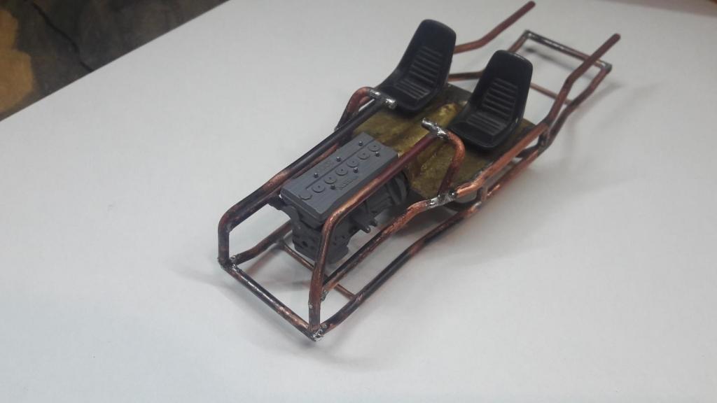

PETERSON 10127 Опубликовано 16 Nov 2017, 18:49:45 Жалоба Поделиться Опубликовано 16 Nov 2017, 18:49:45 И сразу совет: поставь сиденья поближе к задним колёсам, а хвост рамы укороти. Ссылка на сообщение Поделиться на другие сайты
Max4x4 2485 Опубликовано 16 Nov 2017, 19:00:54 Автор Жалоба Поделиться Опубликовано 16 Nov 2017, 19:00:54 9 минут назад, PETERSON сказал: И сразу совет: поставь сиденья поближе к задним колёсам, а хвост рамы укороти. Спасибо за совет, подумаю. В любом случае это не конечная редакция и изменения уже пошли. Весь изюм в том что на всех представленных фотах зависимая подвеска, я же делаю независимую, а это немного сложнее, надо продумать крепление моста и крепление рычагов, отсюда и такой хвост. Ссылка на сообщение Поделиться на другие сайты
PETERSON 10127 Опубликовано 16 Nov 2017, 19:07:06 Жалоба Поделиться Опубликовано 16 Nov 2017, 19:07:06 Хорошо, пусть будет независимая. Но рычаги располагай практически сразу за сиденьями. Сейчас у тебя за сиденьями имеется совершенно бесполезная часть рамы. Ссылка на сообщение Поделиться на другие сайты
БОРЯН 1179 Опубликовано 16 Nov 2017, 19:42:56 Жалоба Поделиться Опубликовано 16 Nov 2017, 19:42:56 А для движка не мало места, между трубами, все навесное поместится? Ссылка на сообщение Поделиться на другие сайты

Wervolf 177 Опубликовано 16 Nov 2017, 20:40:48 Жалоба Поделиться Опубликовано 16 Nov 2017, 20:40:48 1 час назад, Max4x4 сказал: на всех представленных фотах зависимая подвеска, я же делаю независимую, а это немного сложнее, Класс T1 на независимой подвеске, но они все заднемоторные. Ссылка на сообщение Поделиться на другие сайты
PETERSON 10127 Опубликовано 16 Nov 2017, 20:48:19 Жалоба Поделиться Опубликовано 16 Nov 2017, 20:48:19 Вот-вот, очень кстати эта фотография. Обратите внимание, что при независимой подвеске стараются сделать максимально длинные рычаги подвески, чтобы иметь максимальные хода при минимальном изменении колеи. Это важно для устойчивости на всех видах дорожных покрытий. 1 Ссылка на сообщение Поделиться на другие сайты

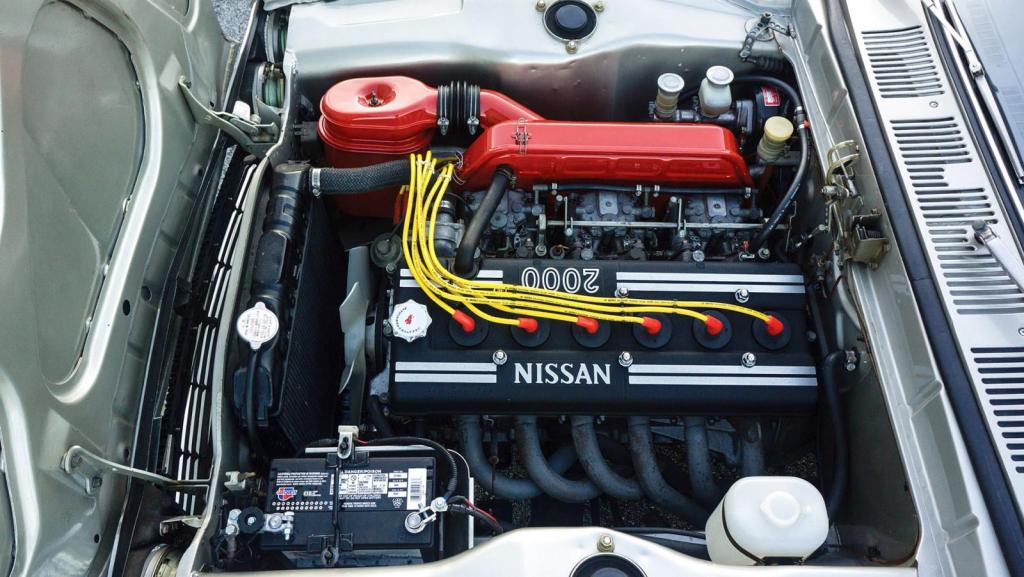

Max4x4 2485 Опубликовано 16 Nov 2017, 22:05:41 Автор Жалоба Поделиться Опубликовано 16 Nov 2017, 22:05:41 2 часа назад, PETERSON сказал: Хорошо, пусть будет независимая. Но рычаги располагай практически сразу за сиденьями. Сейчас у тебя за сиденьями имеется совершенно бесполезная часть рамы. Я сначала нарисовал раму на листочке и разложил агрегаты чтобы понять компановку и колесную базу. Изначально задний мост разполагался намного ближе к кабине и база получалась квадратная. Притаком расположении будет сильно козлить, по этому пришлось сдвинуть задний мост, а следовательно и заднюю ось назад. По рычагам с тобой согласен, но это не всегда обязательно. При высоких скоростях и низких нагрузках как на фото @Wervolfимеет смысл ставить длинные рычаги, в моем же случае на здоровых колесах, да и по ухабам и камням их просто поотрывает (излишне большое плече). 2 часа назад, БОРЯН сказал: А для движка не мало места, между трубами, все навесное поместится? А какое там навесное? Гена и всего-то. Все релюшки, бачки, цилиндрики разположу на моторном щите. Фильтр кстати примерял, он влазит. А воще обсуждение технических тонкостей мне очень нравится, и видно что тема интересна публике. По ходу вопрос: есть ли у кого фото этого движка отдельно, а то я чет найти не могу. 2000cc 20s Ссылка на сообщение Поделиться на другие сайты
БОРЯН 1179 Опубликовано 16 Nov 2017, 22:24:58 Жалоба Поделиться Опубликовано 16 Nov 2017, 22:24:58 Вот как раз "карбы" с фильтром я и имел ввиду. Ссылка на сообщение Поделиться на другие сайты
RadioCAT 704 Опубликовано 17 Nov 2017, 06:51:32 Жалоба Поделиться Опубликовано 17 Nov 2017, 06:51:32 (изменено) 8 часов назад, Max4x4 сказал: 2000cc 20s Спойлер 1/6 в придачу Он? Изменено 17 Nov 2017, 06:51:55 пользователем RadioCAT 2 Ссылка на сообщение Поделиться на другие сайты
Max4x4 2485 Опубликовано 17 Nov 2017, 07:10:39 Автор Жалоба Поделиться Опубликовано 17 Nov 2017, 07:10:39 @RadioCAT Да, он самый. Сходил по ссылке, посмотрел, .... шикарно все, кроме цены, 500$ , а деталировочка то хилинькая. Но о чем я ... хотелось бы посмотреть на место под карбом И еще вопрос: решил менять сидушки на спортивные типа Sparco или подобные. Сколько они по высоте? По любому же у многих есть. Ссылка на сообщение Поделиться на другие сайты
RadioCAT 704 Опубликовано 17 Nov 2017, 07:55:41 Жалоба Поделиться Опубликовано 17 Nov 2017, 07:55:41 Max4x4 Спойлер 1 Ссылка на сообщение Поделиться на другие сайты

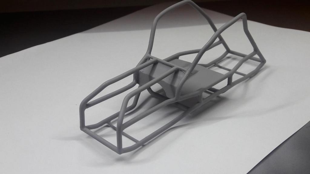

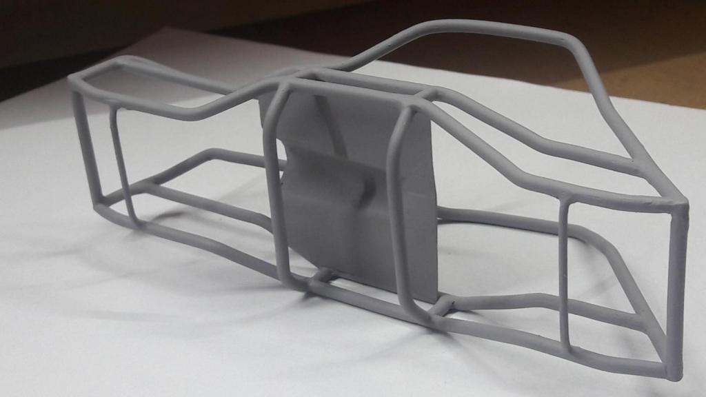

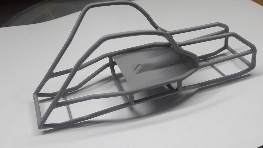

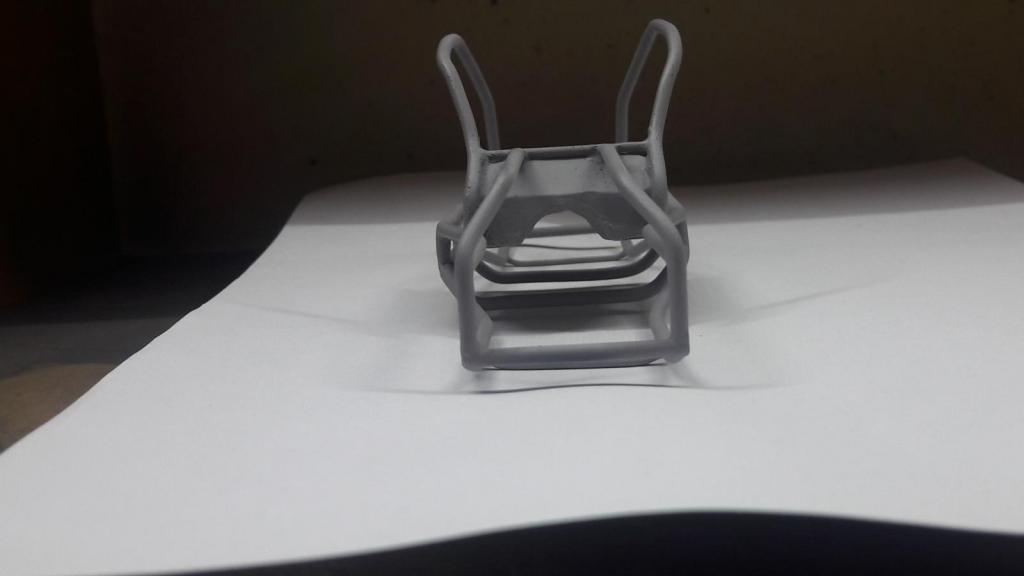

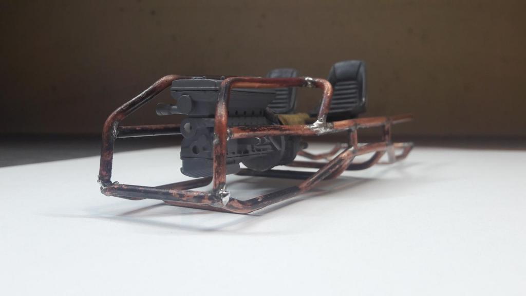

Max4x4 2485 Опубликовано 17 Nov 2017, 18:52:47 Автор Жалоба Поделиться Опубликовано 17 Nov 2017, 18:52:47 Артем, спасибо за фотки. Верхняя у меня есть, а крайнюю не вител. Ну а я тем временем закончил основной (несущий) каркас, добавил щит МТО. Кто бы подумал, а ушло 1,5 м провода. Искупал в ИПСе и залил все в 2к грунт, думаю стоит вывести пол и прямые части каркаса перед "наваркой" дополнительных дуг усиления, иначе туда залезть будет проблематично. Появился в голове интересный вариант обиграть каркас необычно, но я еще думаю. 4 Ссылка на сообщение Поделиться на другие сайты
PETERSON 10127 Опубликовано 17 Nov 2017, 20:26:05 Жалоба Поделиться Опубликовано 17 Nov 2017, 20:26:05 Макс, пиши по-русски. Не "обиграть", а "обыграть". И всё же, ради правильной развесовки, размести сиденья ближе к задней оси. Ссылка на сообщение Поделиться на другие сайты
Max4x4 2485 Опубликовано 17 Nov 2017, 21:56:03 Автор Жалоба Поделиться Опубликовано 17 Nov 2017, 21:56:03 Миш, за плохой русский сорян, с детства с ним проблемма, ну и "должно же во мне быть что-то плохое". По развесовке думал, вроде спереди движек тяжелый и сама рама помассивнее, но на жепе будет бензрбак, запаска и акум, + можно типа багажника смастерить для шмоток. Хотя багажник в таком авто вещь сомнительная. Кресла сдвину в кабине назадв любом случае, они туда сами просятся, но пока их нет расчитать размеры сложновато. Ссылка на сообщение Поделиться на другие сайты

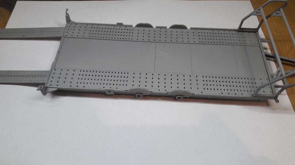

Max4x4 2485 Опубликовано 18 Nov 2017, 18:07:05 Автор Жалоба Поделиться Опубликовано 18 Nov 2017, 18:07:05 Всем привет и опять я с обновой. На этот раз решил отдохнуть и занятся прицепом. За вечерок собрал все детальки в кучу. Аошима мододцы - облоя нет, стыки минимальны, складывается все четко и без перекосов. Вобщем отдохнул... Раму багги зашпаклевал и зашкурил Не могу решить в какой цвет красить прицеп. Предлагаю для голосования 4 цвета: просто серый, дарк сия грей, рлм грей и интерьерный голубой. Аошима предлагает залить все серебрянкой. Нехочу. 2 Ссылка на сообщение Поделиться на другие сайты
