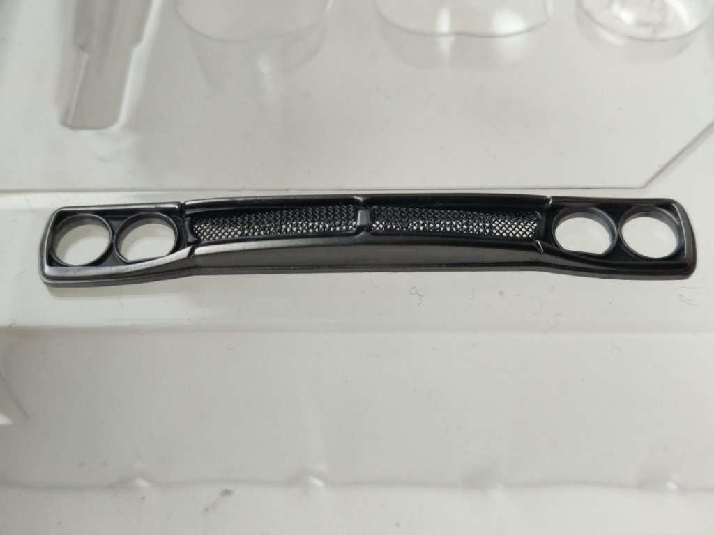

Angel 1196 Опубликовано 8 Mar 2018, 10:53:45 Жалоба Поделиться Опубликовано 8 Mar 2018, 10:53:45 8 минут назад, S.Crispus G. сказал: Вижу решение только такое:-Отжечь сетку на огне,что-бы стала мягкая,и отформовать её по месту посадки.Можно сделать предварительно болван из шпатлёвки. Не выйдет, если глаз не врёт, она пластиковая. Ссылка на сообщение Поделиться на другие сайты
S.Crispus G. 418 Опубликовано 8 Mar 2018, 12:43:57 Жалоба Поделиться Опубликовано 8 Mar 2018, 12:43:57 (изменено) Или я не въехал,или это всё трудности перевода с русского на русский.Сетка,помнится,была из травления.Её я предлагал обжечь. Пустое место в облицовке радиатора куда будет вставляться сетка заливается шпатлёвкой(с использованием разделителя).Полученный болван обтачивается и по нему выгибается сетка. P.S.Просмотрел ещё раз фото и вспомнил,что подобную сетку я уже видел у себя в комплекте с каким-то Ferrari и она ,действительно,пластиковая.Не пробовал,но возможно,если её нагреть феном,она может принять нужную форму. Изменено 8 Mar 2018, 12:52:20 пользователем S.Crispus G. Ссылка на сообщение Поделиться на другие сайты

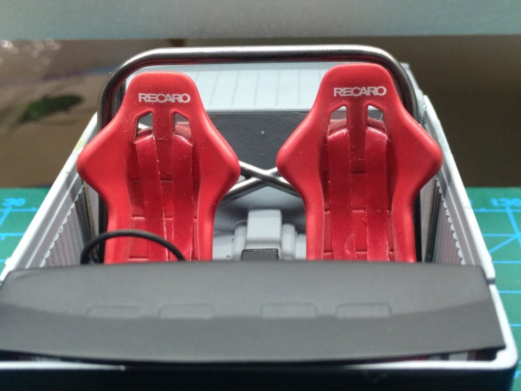

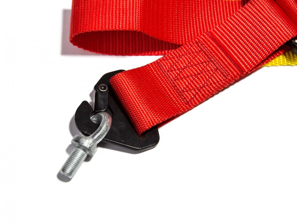

Популярный пост NSFive 485 Опубликовано 11 Mar 2018, 12:42:59 Автор Популярный пост Жалоба Поделиться Опубликовано 11 Mar 2018, 12:42:59 Завершил салон, попробовал сделать ремни, получилось несколько спорно. замки в комплекте крупноватые и не совсем в теме с современными ковшами. красная лента от HD расплетается и выглядит несколько неопрятно. В общем сделаем выводы на будущее. 5 Ссылка на сообщение Поделиться на другие сайты
Idontlikebroccoli 1657 Опубликовано 12 Mar 2018, 06:51:39 Жалоба Поделиться Опубликовано 12 Mar 2018, 06:51:39 С петлями замков на боковых ремешках не всё хорошо. Эти треугольные петли: используют для крепления ремней к корпусу автомобиля. А на пассажирской сидушке вообще замка нет))) 1 Ссылка на сообщение Поделиться на другие сайты
NSFive 485 Опубликовано 12 Mar 2018, 07:17:46 Автор Жалоба Поделиться Опубликовано 12 Mar 2018, 07:17:46 24 минуты назад, Idontlikebroccoli сказал: С петлями замков на боковых ремешках не всё хорошо. Эти треугольные петли: используют для крепления ремней к корпусу автомобиля. А на пассажирской сидушке вообще замка нет))) В комплекте с одним замком литник, посмотрел свою разборку, ничего похожего не нашел ) Спасибо за инфу, будет полезной ) Ссылка на сообщение Поделиться на другие сайты
Idontlikebroccoli 1657 Опубликовано 12 Mar 2018, 07:27:43 Жалоба Поделиться Опубликовано 12 Mar 2018, 07:27:43 Кинул для примера несколько фоток во фрагменты постройки Ссылка на сообщение Поделиться на другие сайты
NSFive 485 Опубликовано 12 Mar 2018, 07:57:45 Автор Жалоба Поделиться Опубликовано 12 Mar 2018, 07:57:45 29 минут назад, Idontlikebroccoli сказал: Кинул для примера несколько фоток во фрагменты постройки прикольно Ссылка на сообщение Поделиться на другие сайты

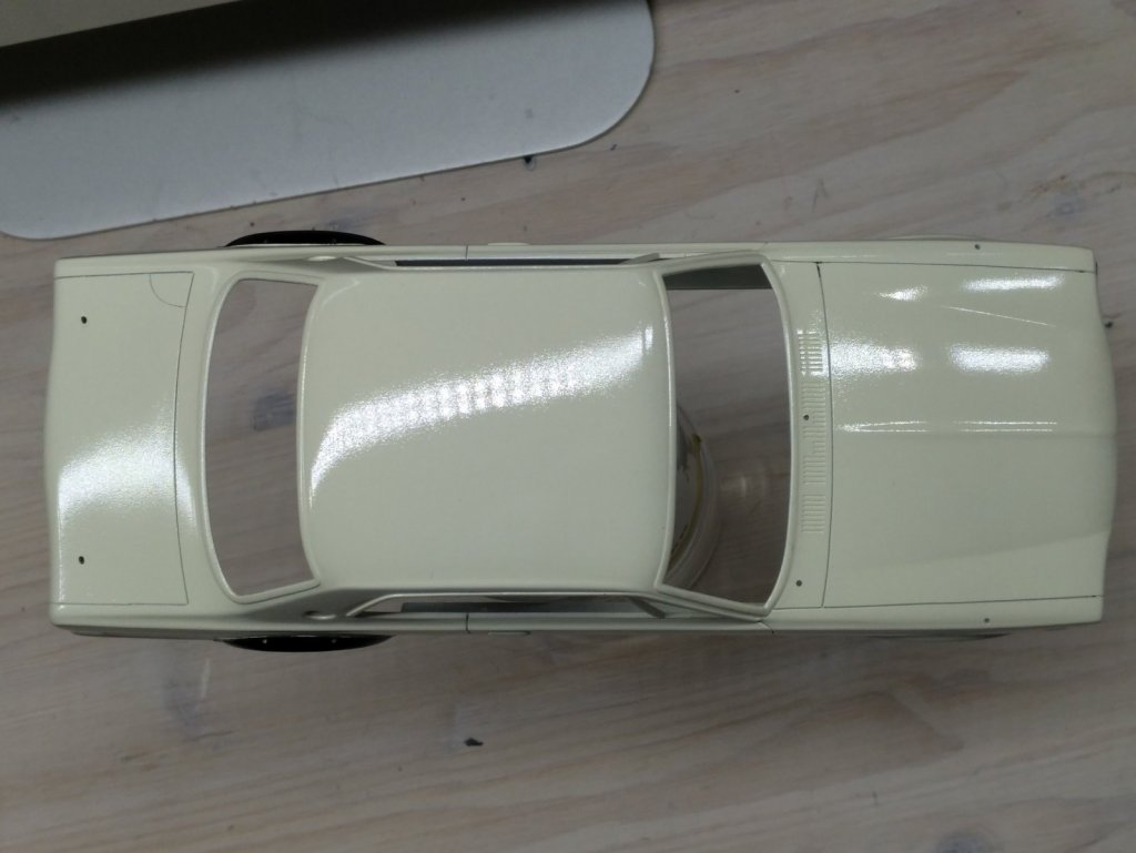

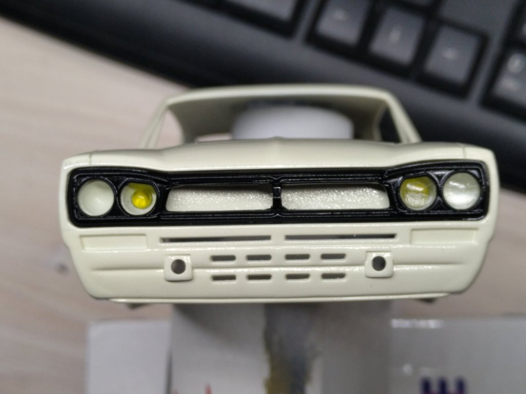

NSFive 485 Опубликовано 17 Mar 2018, 11:26:56 Автор Жалоба Поделиться Опубликовано 17 Mar 2018, 11:26:56 (изменено) Лакировал кузов, экспериментирую с оптикой, запилил желтый светодиод, справа под линзой, левый голый. Изменено 17 Mar 2018, 11:28:01 пользователем NSFive неточно описал Ссылка на сообщение Поделиться на другие сайты
cuba_13 3805 Опубликовано 17 Mar 2018, 18:53:45 Жалоба Поделиться Опубликовано 17 Mar 2018, 18:53:45 @NSFive занатто он крупноват - диод, не масштабно ни разу. Ну и шагренюшка адская, срочно полировать. Ссылка на сообщение Поделиться на другие сайты
Tolibass 7404 Опубликовано 17 Mar 2018, 19:10:57 Жалоба Поделиться Опубликовано 17 Mar 2018, 19:10:57 @NSFive Как для линзы то немного большой диод, а для лампочки тем более. Я так понимаю что отверстие в фаре уже просверлено. Прикольный цвет кузова. Что за краска, с подбора или баночная? Ссылка на сообщение Поделиться на другие сайты

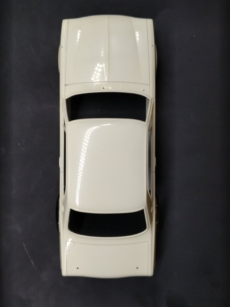

NSFive 485 Опубликовано 18 Mar 2018, 05:08:07 Автор Жалоба Поделиться Опубликовано 18 Mar 2018, 05:08:07 10 часов назад, cuba_13 сказал: @NSFive занатто он крупноват - диод, не масштабно ни разу. Ну и шагренюшка адская, срочно полировать. Шагрень конечно же к уборке, лак мр хобби, разбавляю почти 50 на 50, видимо не достаточно навыка. аккуратно пройдусь 3000 и отполирую, шагрень уйдет. 9 часов назад, Tolibass сказал: @NSFive Как для линзы то немного большой диод, а для лампочки тем более. Я так понимаю что отверстие в фаре уже просверлено. Прикольный цвет кузова. Что за краска, с подбора или баночная? Из банки, Китайская Залепить ванны фар можно, не критично. Всеж хотелось оживать оптику, подумаю еще оставить или нет. Ссылка на сообщение Поделиться на другие сайты
Tolibass 7404 Опубликовано 18 Mar 2018, 07:44:14 Жалоба Поделиться Опубликовано 18 Mar 2018, 07:44:14 2 часа назад, NSFive сказал: Всеж хотелось оживать оптику, подумаю еще оставить или нет. Оживить надо, только надо сточить диод по толщине, сделать его меньше где-то примерно на треть, от того что сейчас есть. Но надо по ходу всё время примерять. Ссылка на сообщение Поделиться на другие сайты

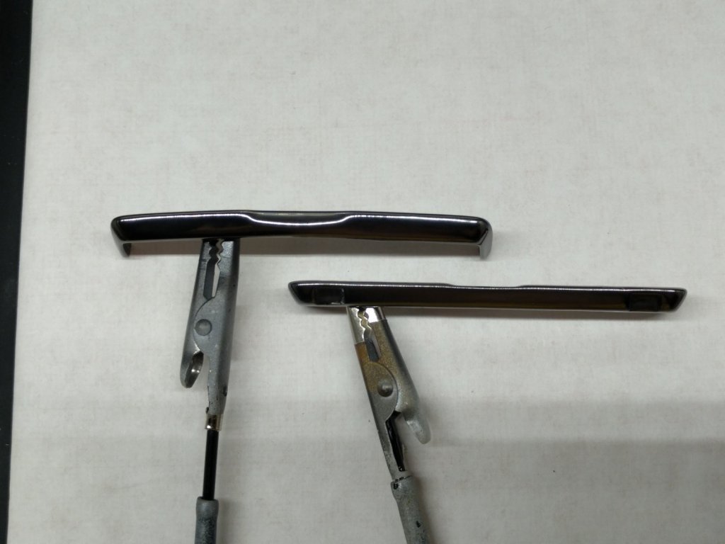

NSFive 485 Опубликовано 18 Mar 2018, 12:04:25 Автор Жалоба Поделиться Опубликовано 18 Mar 2018, 12:04:25 Затестил хром от C1 Modeller. Покрытие понравилось. По кузову ... после полировки проглядывают мелкие риски от наждачки (3000). Хотя давление было минимальным, грешу на руки ))) 2 Ссылка на сообщение Поделиться на другие сайты
Евгений 97 Опубликовано 18 Mar 2018, 12:10:57 Жалоба Поделиться Опубликовано 18 Mar 2018, 12:10:57 5 минут назад, NSFive сказал: Затестил хром от C1 Modeller. Покрытие понравилось. Ощущение что это черный глянец в зеркало... Ссылка на сообщение Поделиться на другие сайты
cuba_13 3805 Опубликовано 18 Mar 2018, 16:55:43 Жалоба Поделиться Опубликовано 18 Mar 2018, 16:55:43 Мне он тоже не очень понравился, тем более с появлением Молотова он стал проигрывать, ну и стирается он очень сильно. Ссылка на сообщение Поделиться на другие сайты
Tolibass 7404 Опубликовано 19 Mar 2018, 15:29:17 Жалоба Поделиться Опубликовано 19 Mar 2018, 15:29:17 С-1 можно втирать и на светлую подложку, например белую или голубую, и тогда хром выглядит довольно ярко. Ссылка на сообщение Поделиться на другие сайты

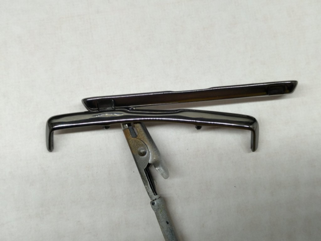

Популярный пост NSFive 485 Опубликовано 9 Apr 2018, 23:08:30 Автор Популярный пост Жалоба Поделиться Опубликовано 9 Apr 2018, 23:08:30 Вот что примерно вышло. Утюгом придал П-образную форму и вклеял. Нашел обрезок травления, попробовал сделать видимость радиатора, видно что что-то есть ))) Хромировал С1 7 Ссылка на сообщение Поделиться на другие сайты
Idontlikebroccoli 1657 Опубликовано 11 Apr 2018, 05:49:54 Жалоба Поделиться Опубликовано 11 Apr 2018, 05:49:54 Там где-то ранее коллеги высказывались насчет хрома, мол не ахти. А мне нравится. Есть такая разновидность хрома: Black Pearl - черненый хром. Получилось на него похоже. Ссылка на сообщение Поделиться на другие сайты
NSFive 485 Опубликовано 11 Apr 2018, 07:17:57 Автор Жалоба Поделиться Опубликовано 11 Apr 2018, 07:17:57 1 час назад, Idontlikebroccoli сказал: Там где-то ранее коллеги высказывались насчет хрома, мол не ахти. А мне нравится. Есть такая разновидность хрома: Black Pearl - черненый хром. Получилось на него похоже. Да, было упоминание что выглядит темновато, и это из-за того что в качестве подложки использовал черный цвет. Пробовал хромировать светлые тона действительно, получается светлее. Но, в хром, кроме бамперов нужно было частично крыть и решетку, в которой часть элементов черная, часть в хроме. Если бы я бамперы дунул в светлый тон, то они не "стреляли" бы с решеткой. Вопрос что покрытие не стойкое, при понимании что модель статичная, и в принципе стоит в боксе, парит не значительно. Материал требователен к подготовке поверхности, обязательно выводить поверхность в глянец и тщательно обезжиривать перед нанесением. Что смущает это - цена ))) но судя по расходу банки хватит на долго. С перепугу купил две банки, если кому нужно, могу продать. Ссылка на сообщение Поделиться на другие сайты
