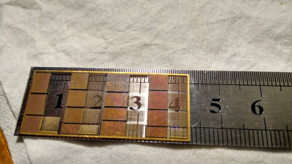

Driver 1215 Опубликовано 28 Feb 2019, 09:09:34 Жалоба Поделиться Опубликовано 28 Feb 2019, 09:09:34 Что за сетку планируешь использовать? Ссылка на сообщение Поделиться на другие сайты
lexer 802 Опубликовано 28 Feb 2019, 10:32:34 Жалоба Поделиться Опубликовано 28 Feb 2019, 10:32:34 Цитата Что за сетку планируешь использовать? Тоже интересен этот вопрос! Ссылка на сообщение Поделиться на другие сайты
egor88 78 Опубликовано 28 Feb 2019, 16:20:13 Автор Жалоба Поделиться Опубликовано 28 Feb 2019, 16:20:13 (изменено) @Driver @ lexer Заказывал от сюда первые две из списка https://microdisign.ru/#/search?text=сетка , но она в реальности имеет чистый латунный цвет, а не как на фото Изменено 28 Feb 2019, 16:20:53 пользователем egor88 Ссылка на сообщение Поделиться на другие сайты
lexer 802 Опубликовано 28 Feb 2019, 18:22:11 Жалоба Поделиться Опубликовано 28 Feb 2019, 18:22:11 Не, это не то, тут перфорация нужна, а не плетенка, не хочешь попробовать заказать самодельное травление. Ссылка на сообщение Поделиться на другие сайты
egor88 78 Опубликовано 28 Feb 2019, 18:23:45 Автор Жалоба Поделиться Опубликовано 28 Feb 2019, 18:23:45 (изменено) 1 минуту назад, lexer сказал: Не, это не то, тут перфорация нужна, а не плетенка, не хочешь попробовать заказать самодельное травление. Понимаю, но все облазил везде, не нашел) А где заказать? Изменено 28 Feb 2019, 18:24:13 пользователем egor88 Ссылка на сообщение Поделиться на другие сайты
lexer 802 Опубликовано 28 Feb 2019, 18:29:35 Жалоба Поделиться Опубликовано 28 Feb 2019, 18:29:35 можешь посмотреть у наших местных мастеров предложение в барахолке, они должны помочь Godzik 13 и еще кто то из наших могут травление под заказ изготовить, попробуй обратиться. Ссылка на сообщение Поделиться на другие сайты
4auka 2808 Опубликовано 1 Mar 2019, 03:29:22 Жалоба Поделиться Опубликовано 1 Mar 2019, 03:29:22 Как уже говорили @Godzik13 @Чайка Ливингстон травло делают. 1 Ссылка на сообщение Поделиться на другие сайты
Чайка Ливингстон 207 Опубликовано 1 Mar 2019, 03:47:59 Жалоба Поделиться Опубликовано 1 Mar 2019, 03:47:59 Делал сетки для себя. 1 Ссылка на сообщение Поделиться на другие сайты
egor88 78 Опубликовано 1 Mar 2019, 05:20:45 Автор Жалоба Поделиться Опубликовано 1 Mar 2019, 05:20:45 @Driver @lexer @4auka @Чайка Ливингстон спасибо помощь) Я вот что думаю, перфорация относительно машины крайне мелкая, и стороны смотрится как сплошной лист метала и вполне возможно, что сечение моей сетки будет самое то, я обязательно сфотографирую сетку в живую, чтобы вы понимали как она выглядит на самом деле. Ссылка на сообщение Поделиться на другие сайты

egor88 78 Опубликовано 2 Mar 2019, 15:46:18 Автор Жалоба Поделиться Опубликовано 2 Mar 2019, 15:46:18 (изменено) А вот и сетка Изменено 2 Mar 2019, 15:47:25 пользователем egor88 Ссылка на сообщение Поделиться на другие сайты
Driver 1215 Опубликовано 4 Mar 2019, 07:28:46 Жалоба Поделиться Опубликовано 4 Mar 2019, 07:28:46 Плохо видно - отверстия в сетке какие? Красить планируется? Если красить, то вся структура зальется. А если не красить, то потеряется аутентичность в цвете. Ссылка на сообщение Поделиться на другие сайты

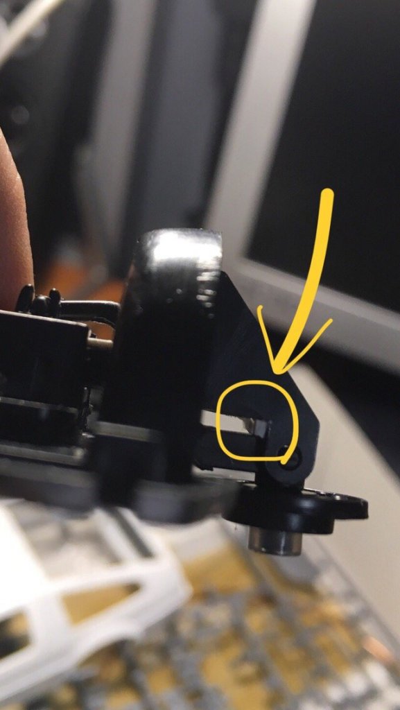

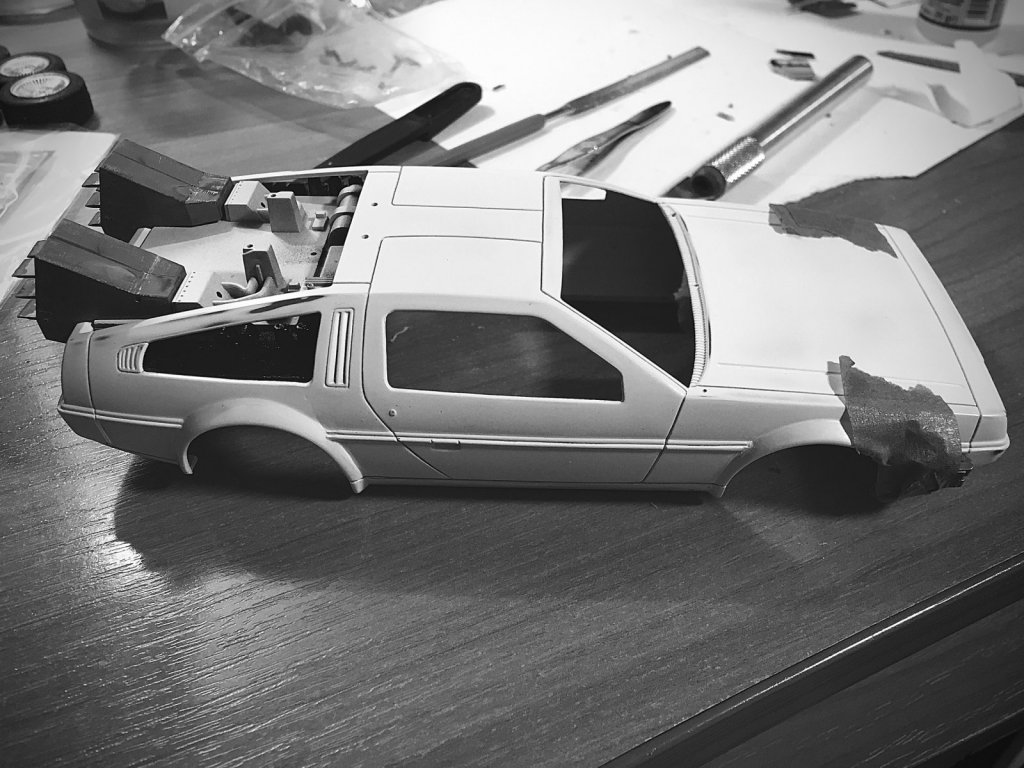

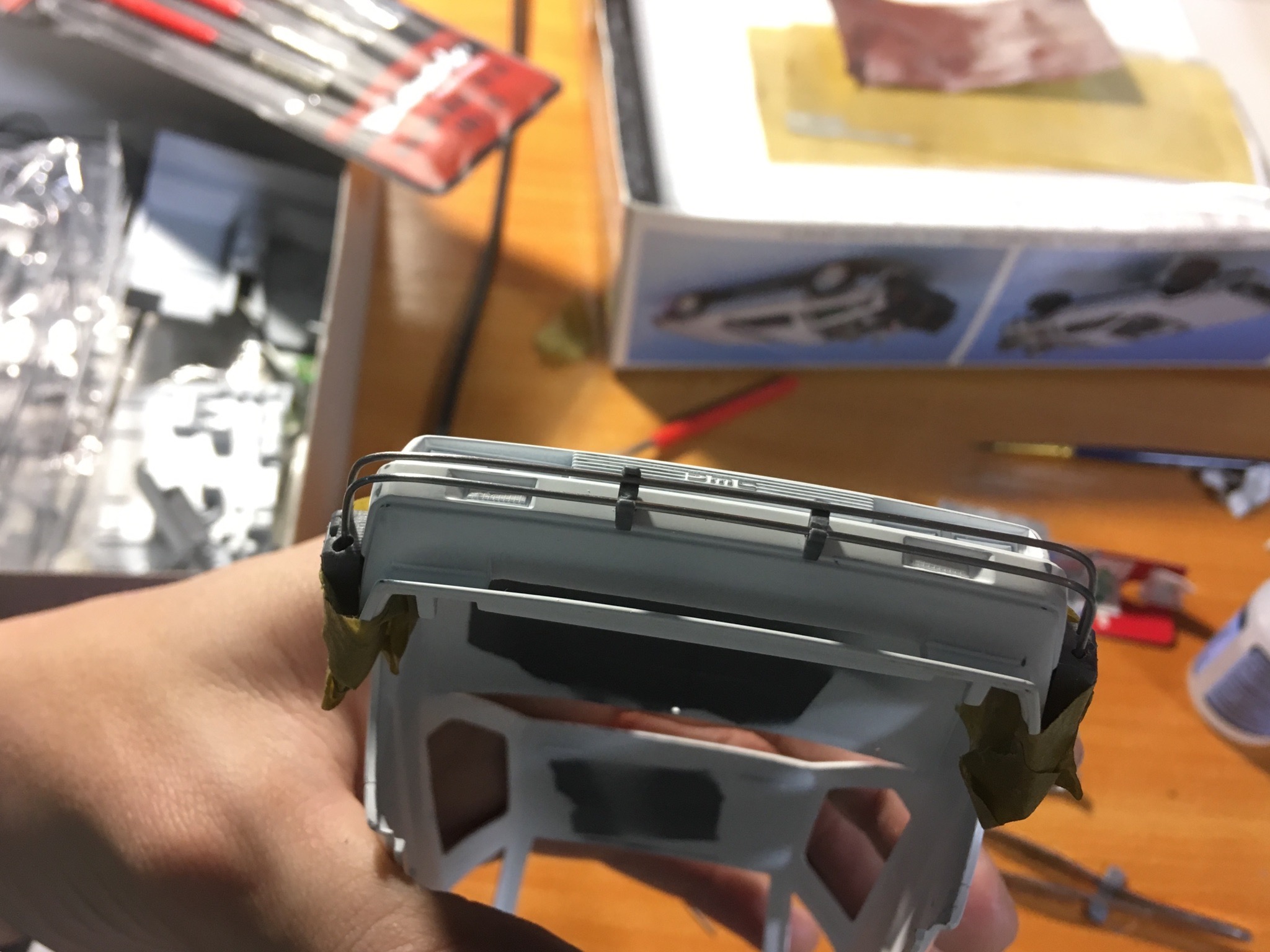

egor88 78 Опубликовано 17 Apr 2019, 09:58:52 Автор Жалоба Поделиться Опубликовано 17 Apr 2019, 09:58:52 (изменено) Добрый день! Времени как то мало, вчера добрался до Делореана, Переделал передние направляшки, перекинул полоски с низа наверх, потому что находясь вверху они сильно занижали подвеску и резина упиралась в арку. Теперь колесо стоит как надо! (1 фото) надеюсь нарисовал понятно) Добавил перегородку, в нее идеально уперается тяга колеса и ограничивает излишнее выворачивание колеса наружу, а также его излишний отрицательный развал внутрь арки. Только чуть чуть ее подточить чтобы колесо с легко положительного развала ушло в 0 (фото 2,3,4) На черные полосы на третьем фото не обращайте внимания) И собрал заднюю "штуковину". Я делал стенки тоньше, а детали внутри рассчитаны по длине под толстые стенки) и все проваливается, пришлось делать уступ внизу (фото 5) Изменено 17 Apr 2019, 10:00:02 пользователем egor88 3 Ссылка на сообщение Поделиться на другие сайты
