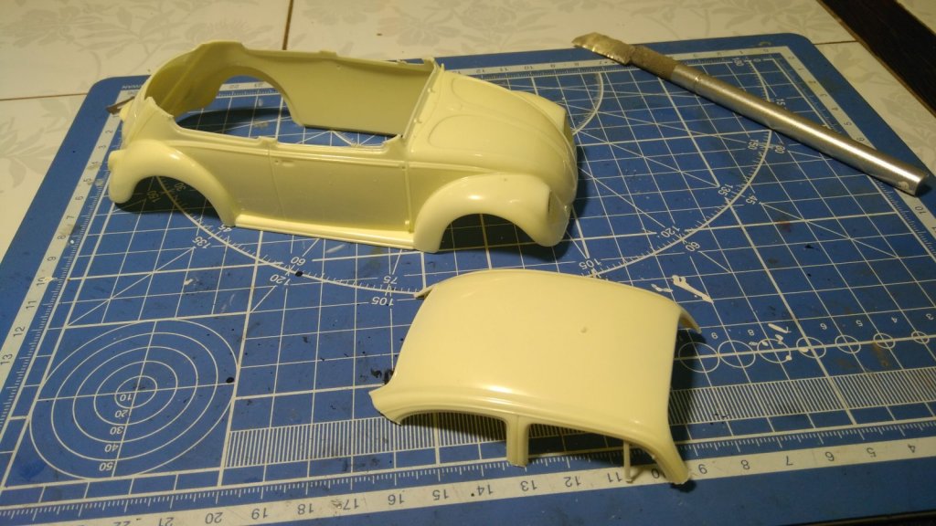

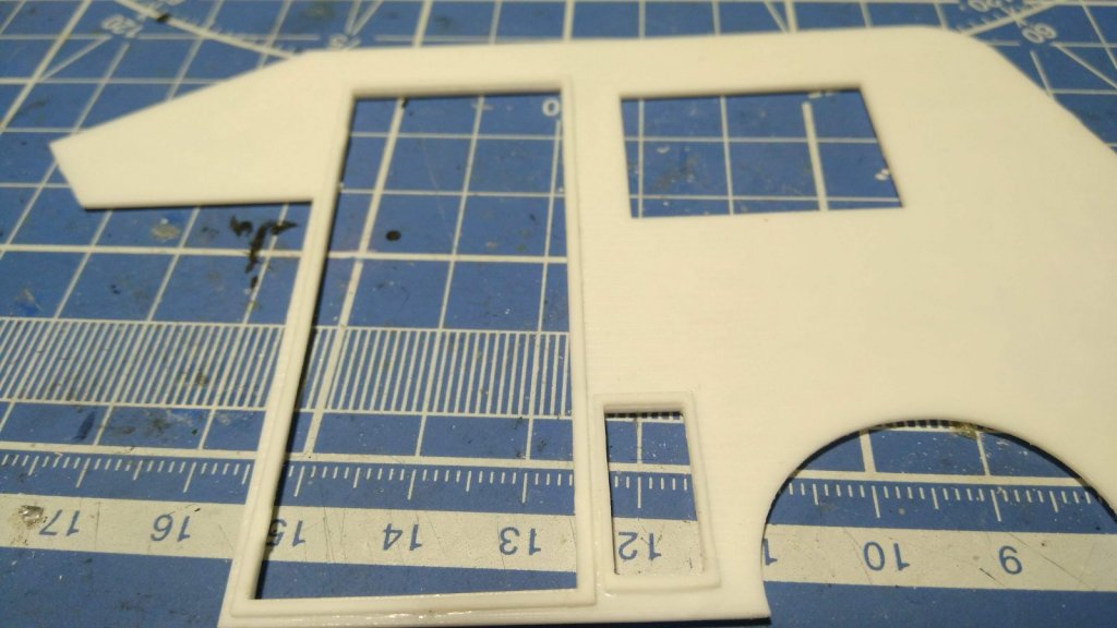

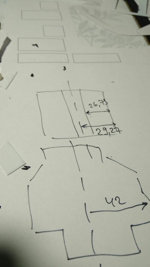

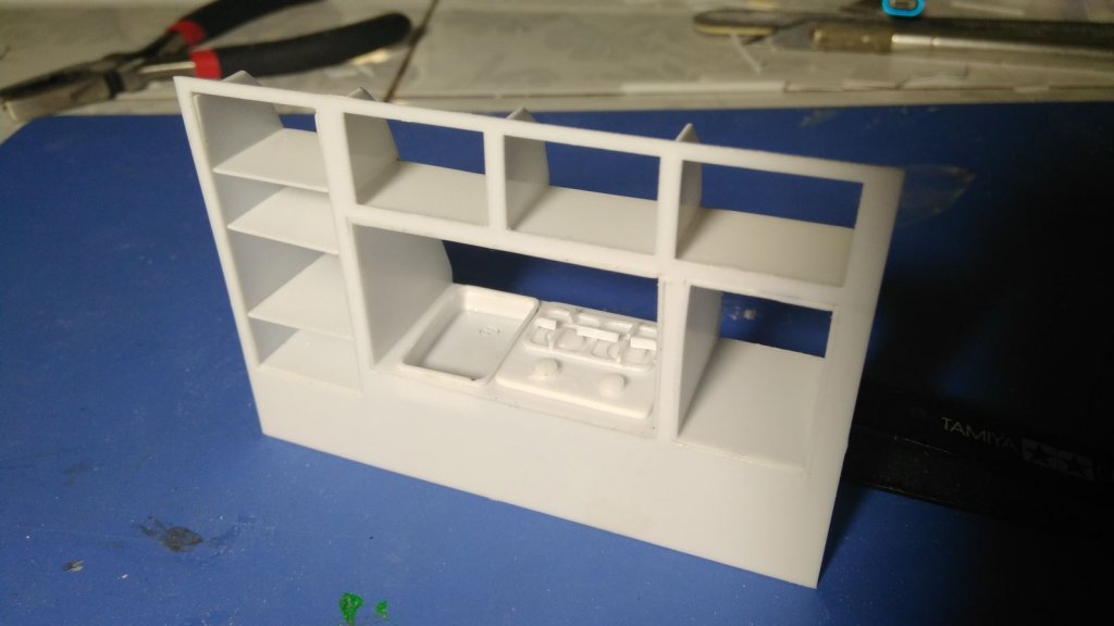

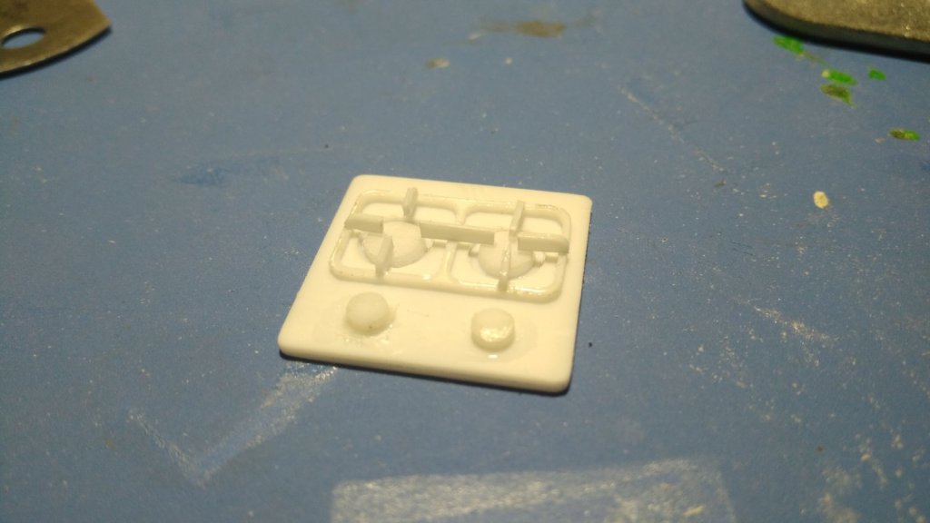

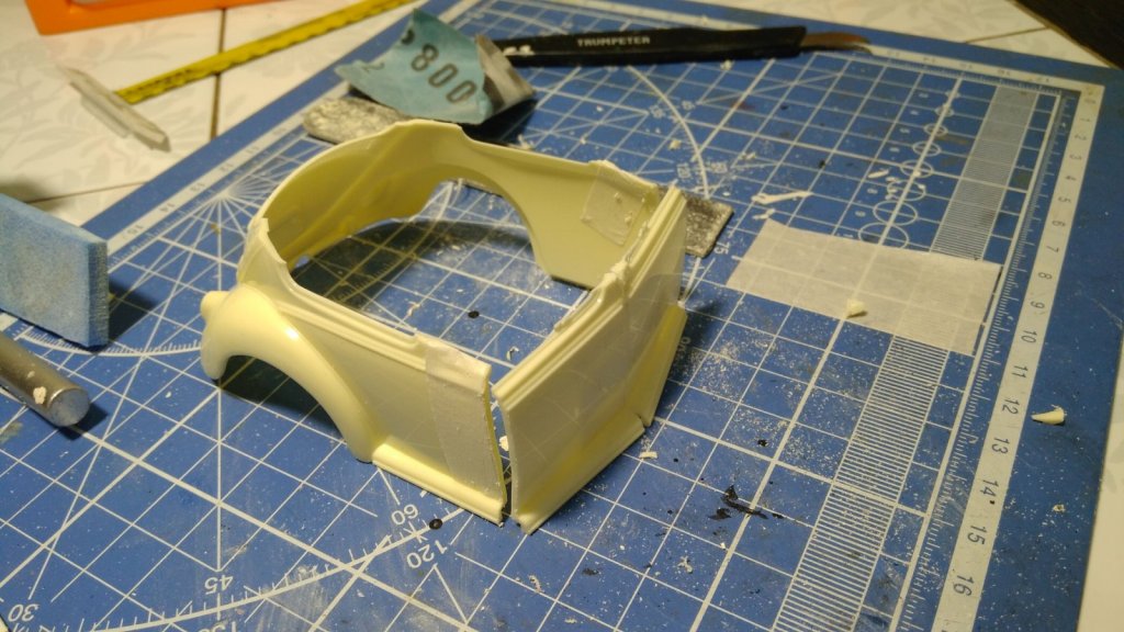

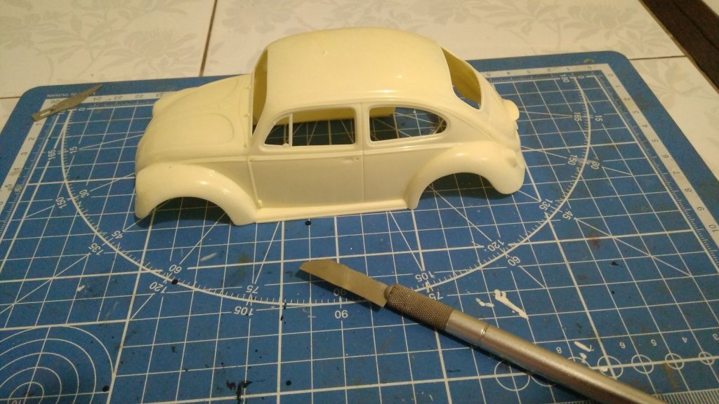

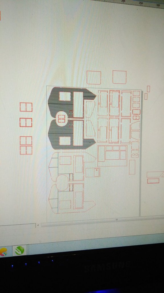

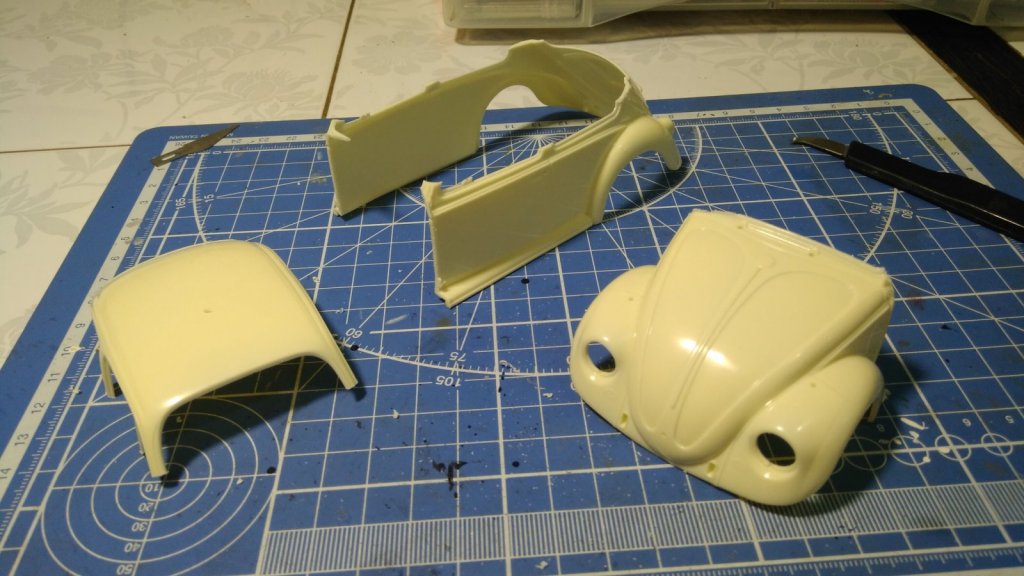

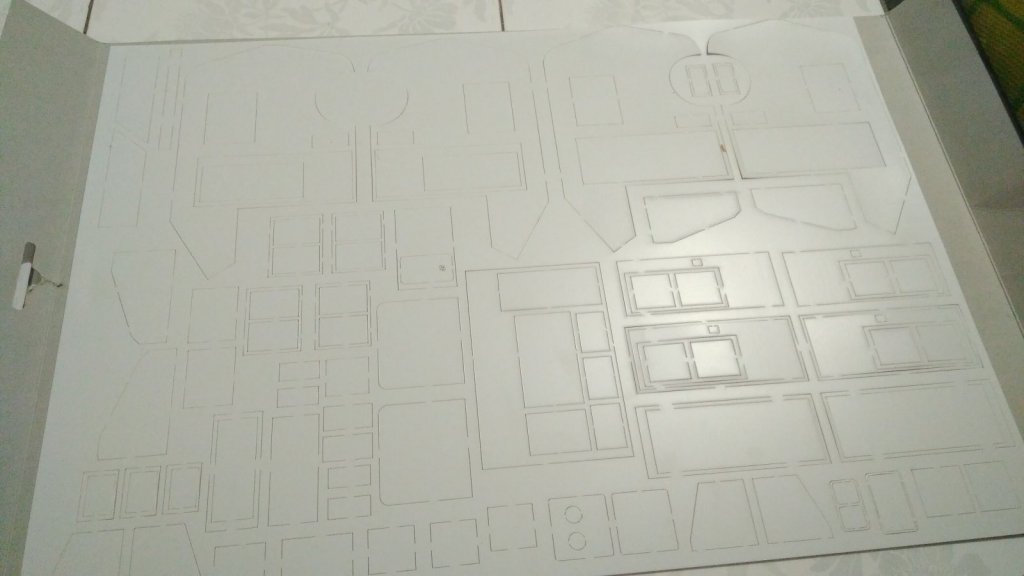

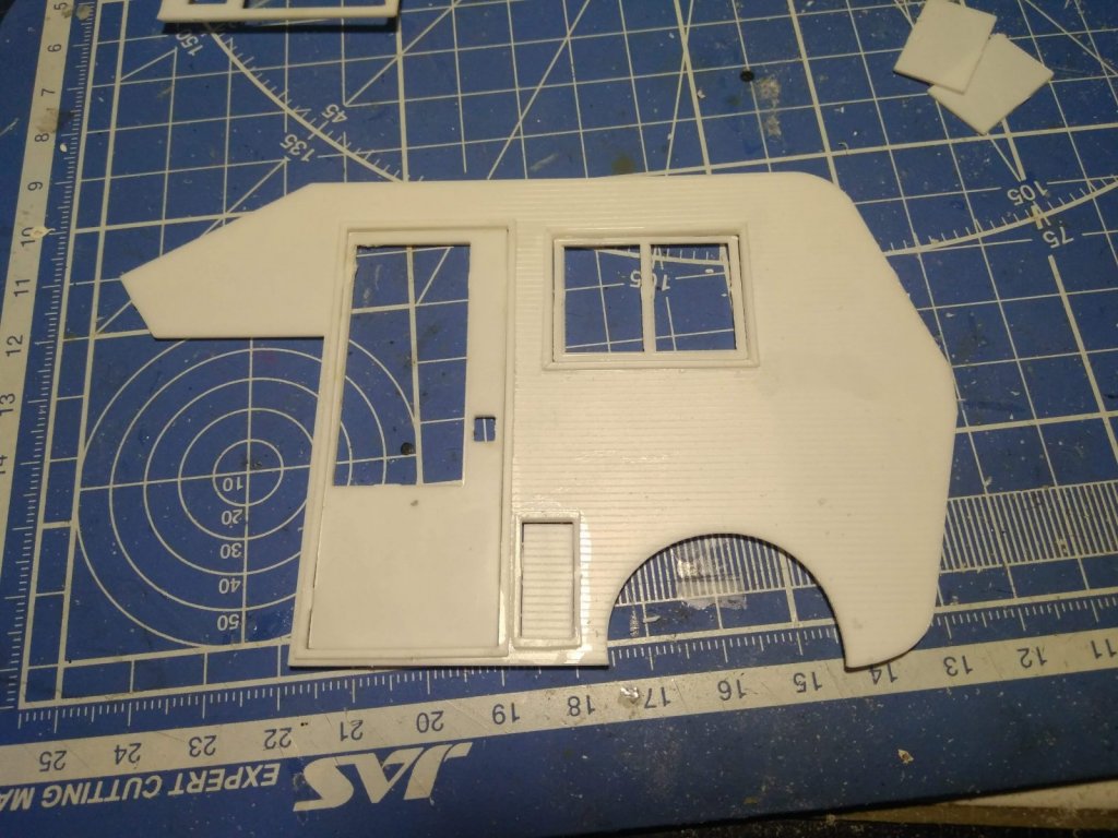

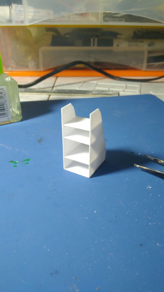

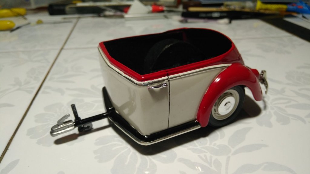

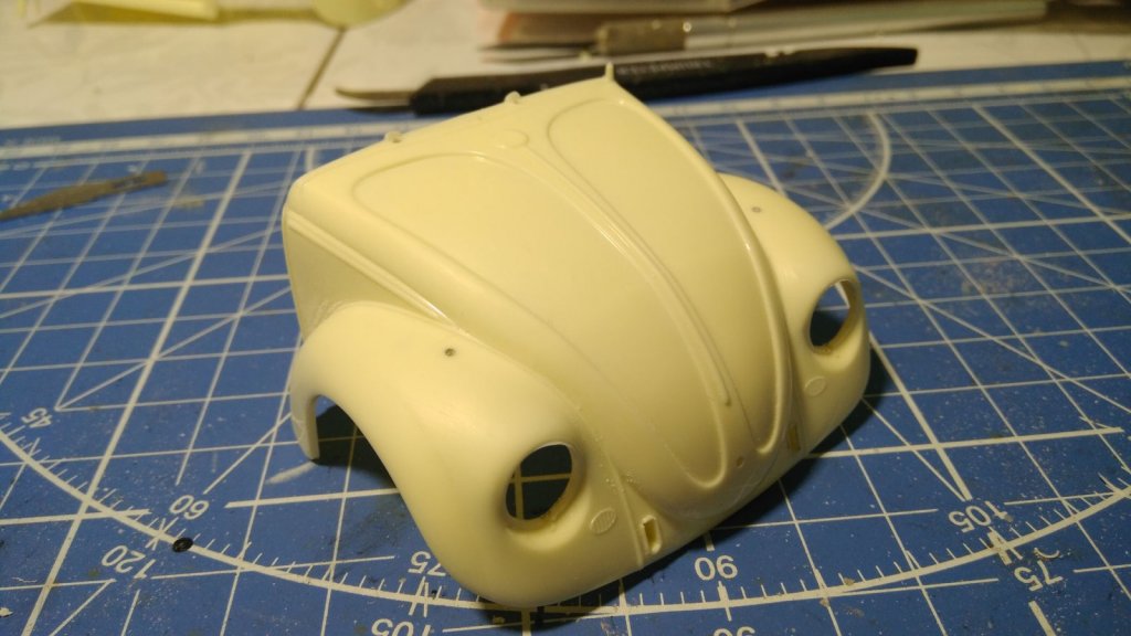

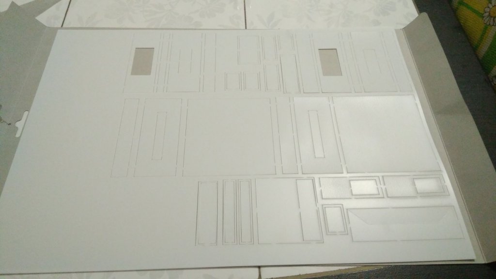

Популярный пост Godzik13 1036 Опубликовано 2 Oct 2018, 09:31:00 Автор Популярный пост Жалоба Поделиться Опубликовано 2 Oct 2018, 09:31:00 10 минут назад, Tolibass сказал: Интересно! А можно поподробней. Продолжу) Так как есть не большой опыт работы в программе Corel. я начал создавать кузов будущей модели работа кипела полным ходом но потом я на месяц выпал , отпуск. но вернувшись начал с новыми силами, в кратчайшие сроки закончил черчеж и отдал пластик в багетную мастерскую где мне его нарезали лазером в общей сложности получилось 106 деталей. Как я писал выше , донором был взят кит от Хасегавы. распилен и зачищен. Кстати из остатков кузова был сделан (но пока не закончен) прицеп( но это уже совершенно другая история)) Началась сборка кухни. 12 Ссылка на сообщение Поделиться на другие сайты

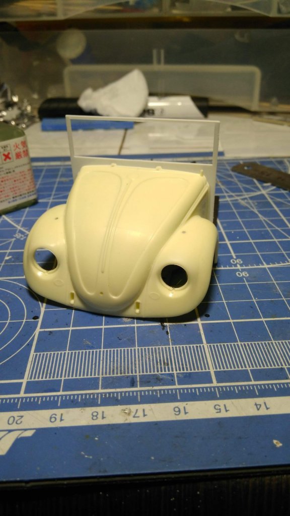

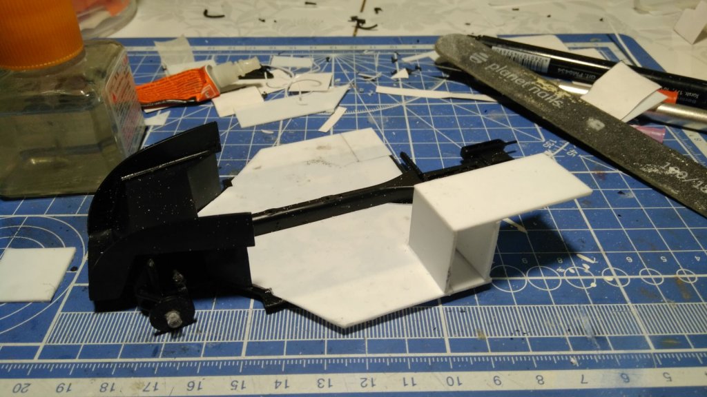

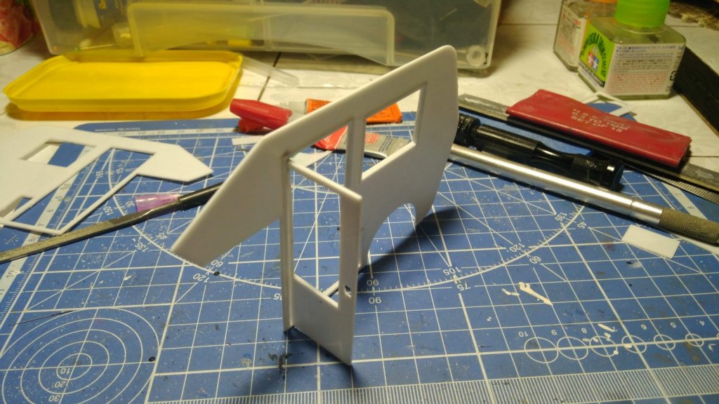

Godzik13 1036 Опубликовано 2 Oct 2018, 09:47:15 Автор Жалоба Поделиться Опубликовано 2 Oct 2018, 09:47:15 2 минуты назад, Andrey Labuzov сказал: О, наконец-то этот проект вышел в люди ) я долго решался) если бы не поиски движка.... Итак потихоньку полегоньку начал собирать все остальное, за криворукость прошу сильно не пинать, аккуратность не мой конек хоть я и очень стараюсь 4 Ссылка на сообщение Поделиться на другие сайты
RadioCAT 704 Опубликовано 2 Oct 2018, 09:54:51 Жалоба Поделиться Опубликовано 2 Oct 2018, 09:54:51 (изменено) Да ладно. Очень классно. Пилежка очень хорошая. Это ПВХ или ПС? Где такие листы дают? Изменено 2 Oct 2018, 09:55:43 пользователем RadioCAT Ссылка на сообщение Поделиться на другие сайты

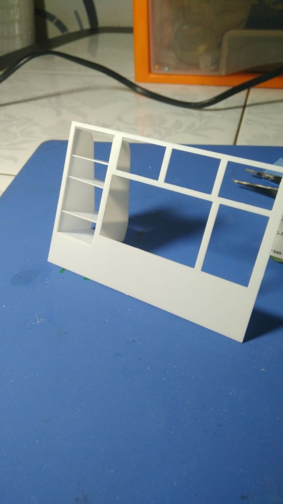

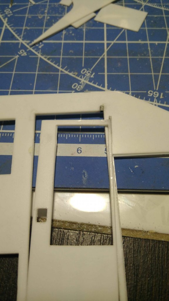

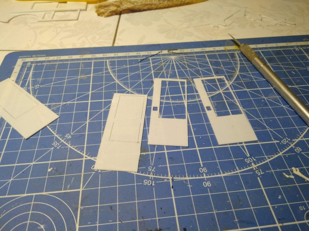

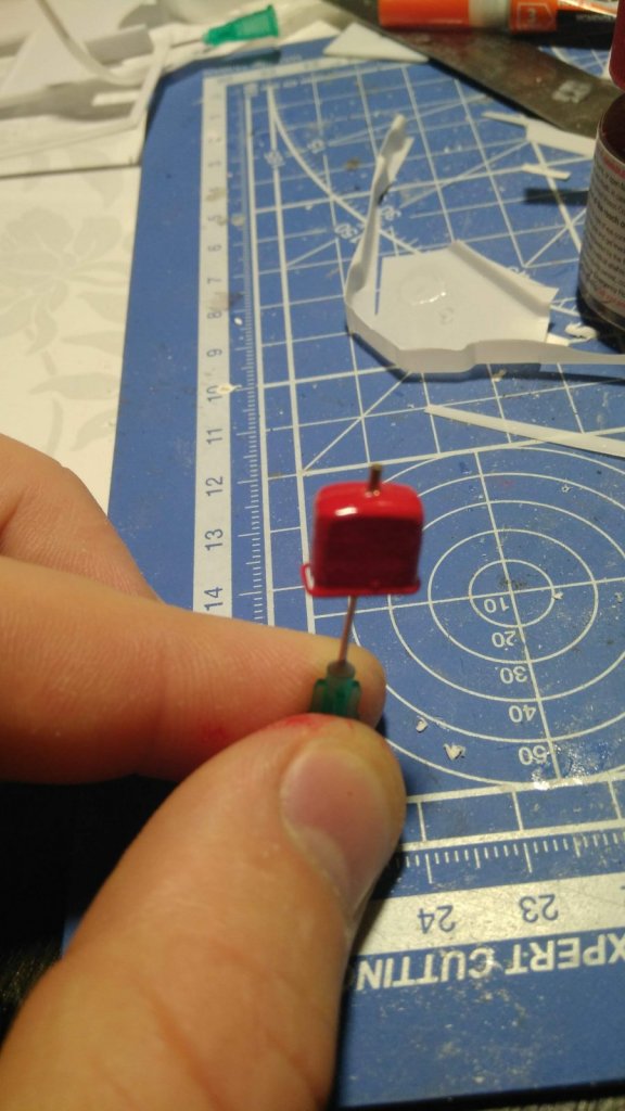

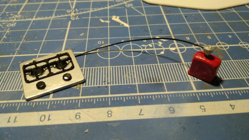

Популярный пост Godzik13 1036 Опубликовано 2 Oct 2018, 09:55:52 Автор Популярный пост Жалоба Поделиться Опубликовано 2 Oct 2018, 09:55:52 По ранее собранному ситроену можно догадаться что все двери и шкафчики будут открываться. в данной технологии опять взяты на вооружение иглы. 1 минуту назад, RadioCAT сказал: Да ладно. Очень классно. Пилежка очень хорошая. Это ПВХ или ПС? Где такие листы дают? Спасибо! листы тамиевские 0,5 мм 7 Ссылка на сообщение Поделиться на другие сайты
Tolibass 7400 Опубликовано 2 Oct 2018, 10:02:52 Жалоба Поделиться Опубликовано 2 Oct 2018, 10:02:52 Круто, прицеп просто бомба, шикарное решение. Браво. 2 Ссылка на сообщение Поделиться на другие сайты

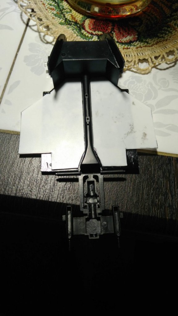

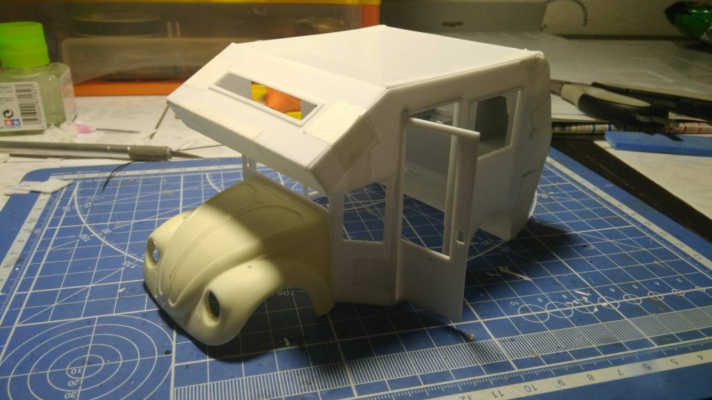

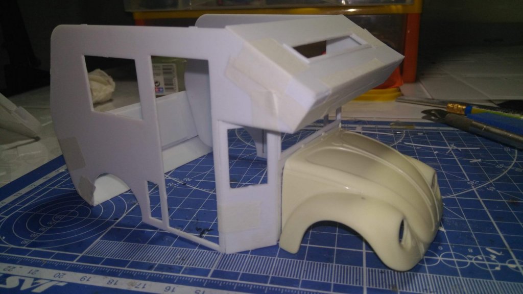

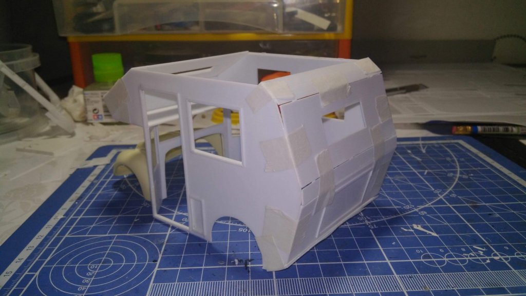

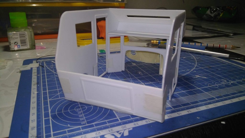

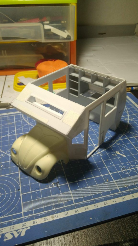

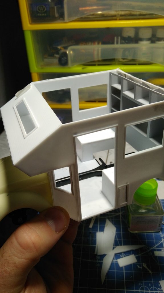

Популярный пост Godzik13 1036 Опубликовано 2 Oct 2018, 12:59:50 Автор Популярный пост Жалоба Поделиться Опубликовано 2 Oct 2018, 12:59:50 (изменено) Далее по сборке пришла пора примерить весь кузов чтоб знать на верника масштаб модели когда кухня встала на свое место я понял что промахнулся с расположением окна, но это поправимо ну и была пробно покрашена мелочевка) Изменено 2 Oct 2018, 13:03:32 пользователем Godzik13 8 Ссылка на сообщение Поделиться на другие сайты
S.Crispus G. 414 Опубликовано 2 Oct 2018, 13:56:59 Жалоба Поделиться Опубликовано 2 Oct 2018, 13:56:59 Хорошо получается. Боковые зеркала у автомобиля на схеме неправильные. Ссылка на сообщение Поделиться на другие сайты

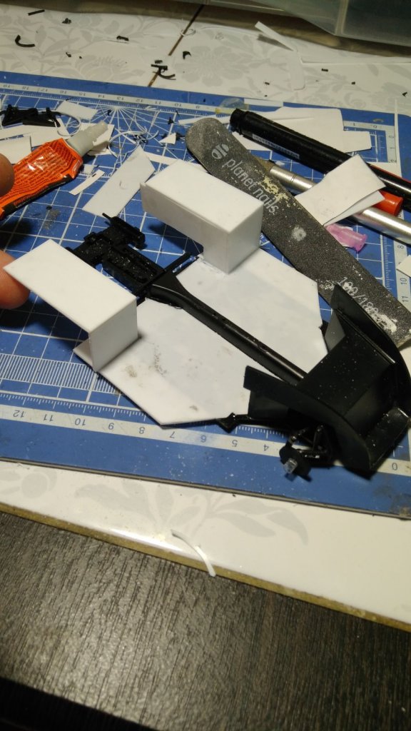

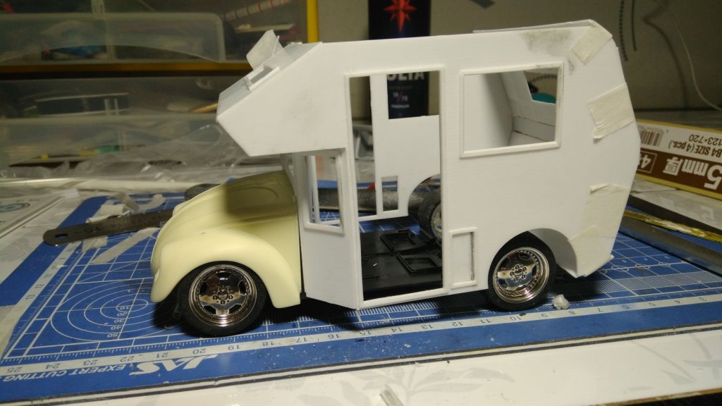

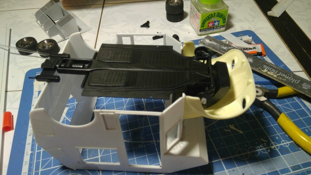

Популярный пост Godzik13 1036 Опубликовано 2 Oct 2018, 14:36:18 Автор Популярный пост Жалоба Поделиться Опубликовано 2 Oct 2018, 14:36:18 днище пришлось собирать как говорится на горячую 6 Ссылка на сообщение Поделиться на другие сайты

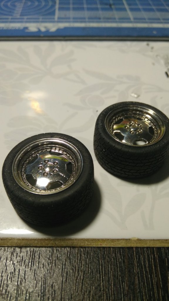

Популярный пост Godzik13 1036 Опубликовано 2 Oct 2018, 16:32:29 Автор Популярный пост Жалоба Поделиться Опубликовано 2 Oct 2018, 16:32:29 спасибо тезка!) 43 минуты назад, Peterbilt377 сказал: Мои поздравления , Серёга !!! Круто получается спасибо тезка!) 3 минуты назад, Tolibass сказал: А самое главное, такая модель будет только одна. в такой комплектации да вот такие будут тапки 6 Ссылка на сообщение Поделиться на другие сайты
Tolibass 7400 Опубликовано 2 Oct 2018, 17:29:02 Жалоба Поделиться Опубликовано 2 Oct 2018, 17:29:02 (изменено) Сугубо личное мнение, но мне кажется тапки не очень. Нужен другой фасончик. Изменено 2 Oct 2018, 17:29:28 пользователем Tolibass Ссылка на сообщение Поделиться на другие сайты
Godzik13 1036 Опубликовано 2 Oct 2018, 17:47:16 Автор Жалоба Поделиться Опубликовано 2 Oct 2018, 17:47:16 17 минут назад, Tolibass сказал: Сугубо личное мнение, но мне кажется тапки не очень. Нужен другой фасончик. Ну как стоят на оригинале не нашел , а других нет) Ссылка на сообщение Поделиться на другие сайты
RBPencil 2654 Опубликовано 2 Oct 2018, 17:57:23 Жалоба Поделиться Опубликовано 2 Oct 2018, 17:57:23 А чем плохи тапки от стока? Ссылка на сообщение Поделиться на другие сайты
Godzik13 1036 Опубликовано 2 Oct 2018, 18:05:08 Автор Жалоба Поделиться Опубликовано 2 Oct 2018, 18:05:08 7 минут назад, RBPencil сказал: А чем плохи тапки от стока? они на прицепе) 1 Ссылка на сообщение Поделиться на другие сайты
Peterbilt377 164 Опубликовано 2 Oct 2018, 19:01:41 Жалоба Поделиться Опубликовано 2 Oct 2018, 19:01:41 А мне кажется,тапки в тему! Думаю,окончательный результат будет виден,после покраски Кемпера.. Ссылка на сообщение Поделиться на другие сайты
Популярный пост Driver 1215 Опубликовано 3 Oct 2018, 06:26:37 Популярный пост Жалоба Поделиться Опубликовано 3 Oct 2018, 06:26:37 17 часов назад, Godzik13 сказал: чтоб знать на верника Верник одобряет! 5 Ссылка на сообщение Поделиться на другие сайты
boxer 1036 Опубликовано 3 Oct 2018, 07:53:16 Жалоба Поделиться Опубликовано 3 Oct 2018, 07:53:16 Мне тоже кажется тапки не очень. У твоих размер слишком большой. Ссылка на сообщение Поделиться на другие сайты
