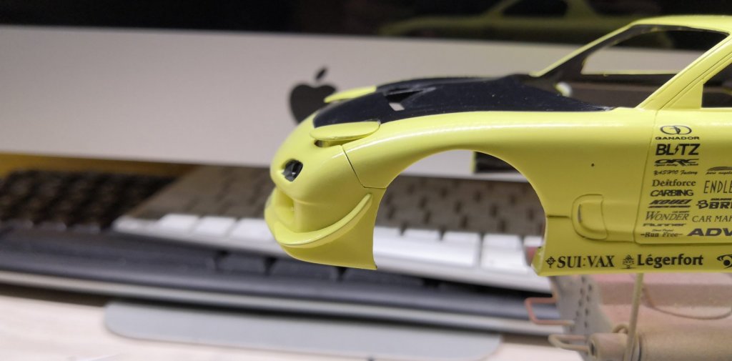

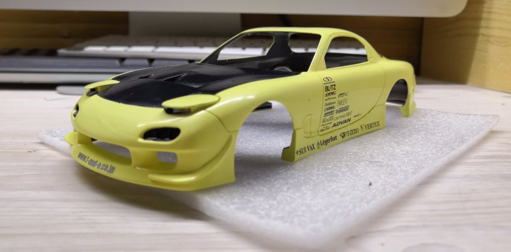

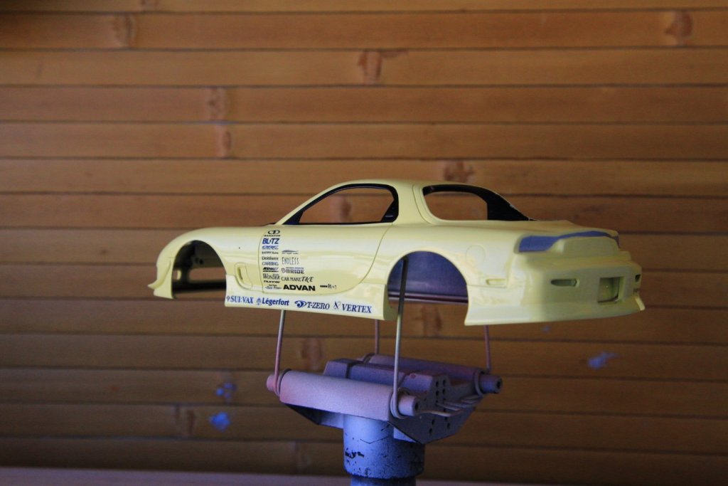

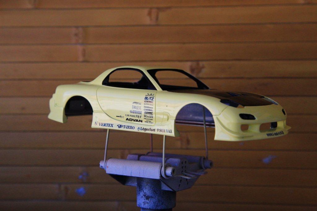

Популярный пост NSFive 485 Опубликовано 4 May 2019, 23:20:50 Автор Популярный пост Жалоба Поделиться Опубликовано 4 May 2019, 23:20:50 Коллеги, боюсь что косяки все от того что футура не раз заливалась и сливалась в емкость и насобирала мусора. Остекление из коробки шло в довольно посредственном качестве, посему решил окунуть в лак. Сохнет довольно быстро. После окраски матировал кузов 6000 абразивом, нанес декальки. 6 Ссылка на сообщение Поделиться на другие сайты

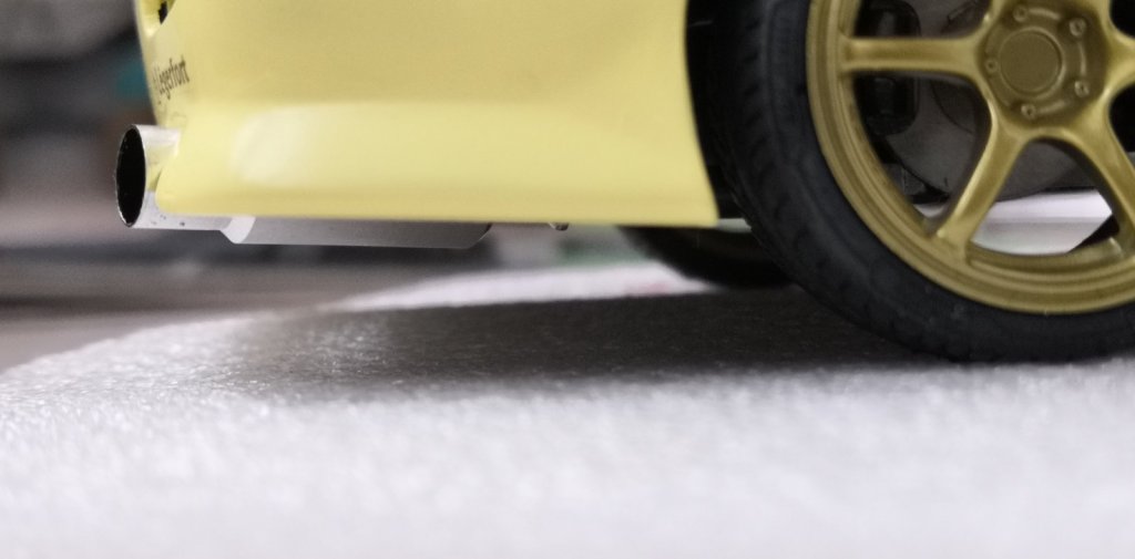

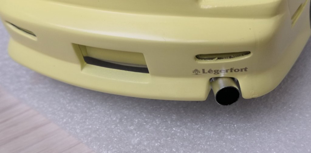

Популярный пост NSFive 485 Опубликовано 5 May 2019, 06:23:38 Автор Популярный пост Жалоба Поделиться Опубликовано 5 May 2019, 06:23:38 Выхлоп HKS HiPower ) 8 Ссылка на сообщение Поделиться на другие сайты
Driver 1215 Опубликовано 7 May 2019, 08:12:27 Жалоба Поделиться Опубликовано 7 May 2019, 08:12:27 Не забудь переобудь резину. Она у тебя вся задом на перед надета. Ссылка на сообщение Поделиться на другие сайты

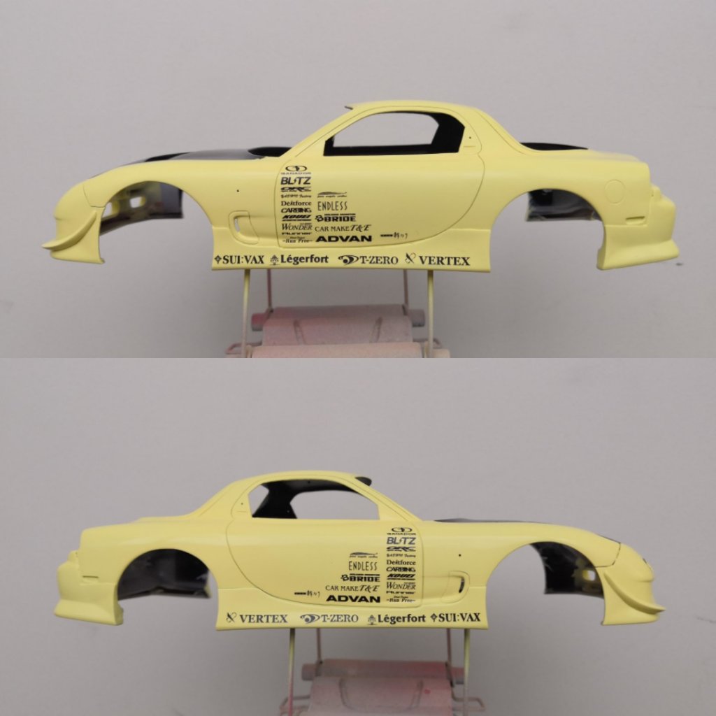

Популярный пост NSFive 485 Опубликовано 8 May 2019, 04:27:12 Автор Популярный пост Жалоба Поделиться Опубликовано 8 May 2019, 04:27:12 20 часов назад, Driver сказал: Не забудь переобудь резину. Она у тебя вся задом на перед надета. Ок ) Примерял sleeping eyes 6 Ссылка на сообщение Поделиться на другие сайты

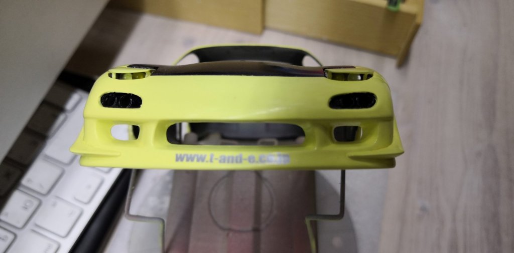

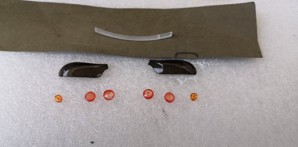

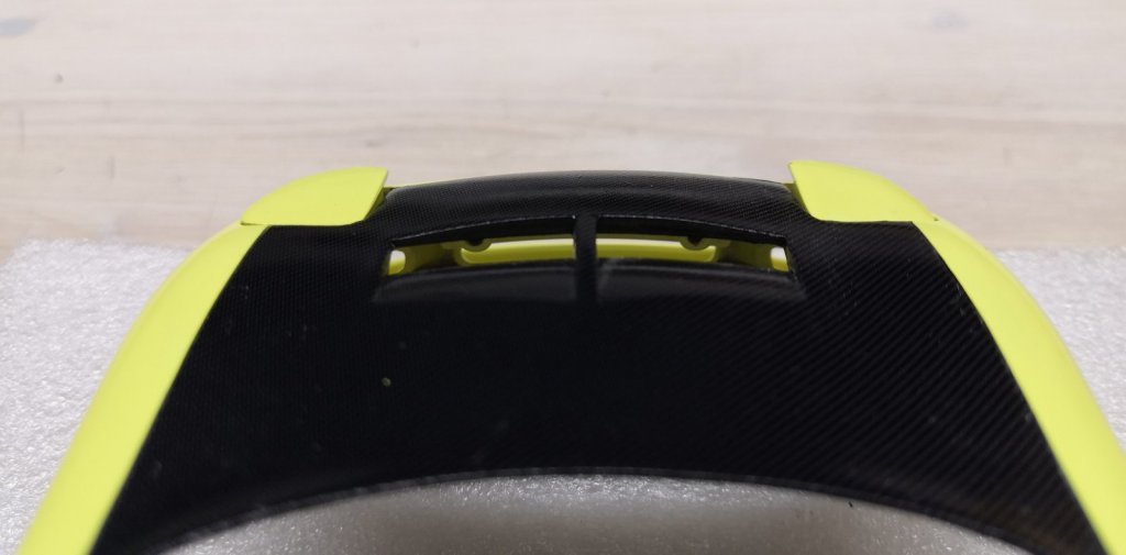

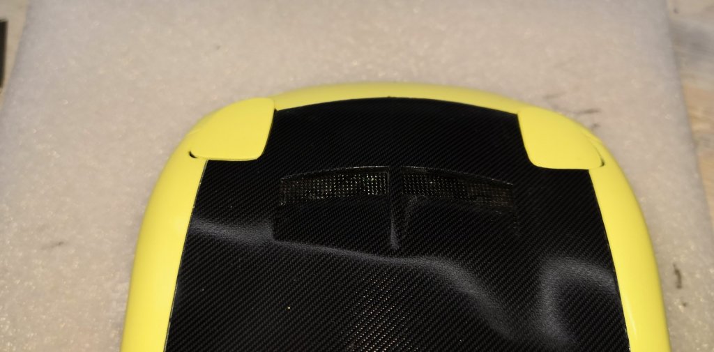

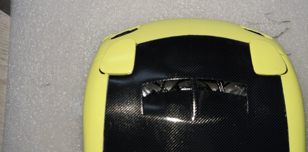

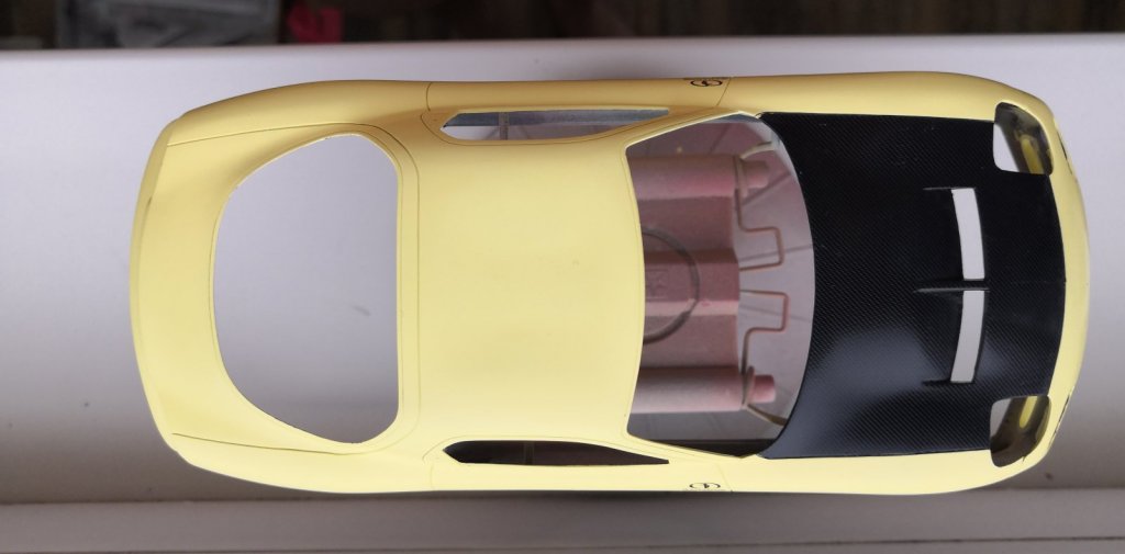

Популярный пост NSFive 485 Опубликовано 15 May 2019, 05:31:48 Автор Популярный пост Жалоба Поделиться Опубликовано 15 May 2019, 05:31:48 По инструкции задняя оптика формируется из единого блока, тонируется смокером, стопы и поворотники рисуются. Нарисовал, смотрелось очень плоско, решил чутка развеселить. На блоке фар была маленькая трещинка, она подло поломалась, думаю среднюю секцию затянуть в карбон. В воздухоотвод наблюдается отсутсвие двигателя, роторный отсутсвует, но нашел кое-что другое, очобо не видно что за мотор, но видно что хотябы что-то есть. 6 Ссылка на сообщение Поделиться на другие сайты
e36Evgen 16 Опубликовано 16 May 2019, 02:01:46 Жалоба Поделиться Опубликовано 16 May 2019, 02:01:46 С тонировкой задней оптики не перебор?? Ссылка на сообщение Поделиться на другие сайты
NSFive 485 Опубликовано 16 May 2019, 03:36:28 Автор Жалоба Поделиться Опубликовано 16 May 2019, 03:36:28 1 час назад, e36Evgen сказал: С тонировкой задней оптики не перебор?? Вероятно верное замечание, дул полусухими - было бледно, завершающим слоем развел смокер пожиже, дунул, и ... вот результат. Но если честно, лучше чутка скрыть нутряк оптики, т.к. в варианте по инструкции, ну кругляках стопов и поворотников нужно просто нанести клир, я так и сделал в первый раз, получилось не выразительно. Ссылка на сообщение Поделиться на другие сайты
4auka 2808 Опубликовано 16 May 2019, 04:01:33 Жалоба Поделиться Опубликовано 16 May 2019, 04:01:33 Тонировка с 5% пропуском света вышла, имхо. Только стоп сигналы при торможении возможно и будут видны. ИМХО: дикий перебор вышел. Ссылка на сообщение Поделиться на другие сайты
NSFive 485 Опубликовано 16 May 2019, 06:14:39 Автор Жалоба Поделиться Опубликовано 16 May 2019, 06:14:39 2 часа назад, 4auka сказал: Тонировка с 5% пропуском света вышла, имхо. Только стоп сигналы при торможении возможно и будут видны. ИМХО: дикий перебор вышел. Нафиг, смывать второй раз не буду ((( Ссылка на сообщение Поделиться на другие сайты

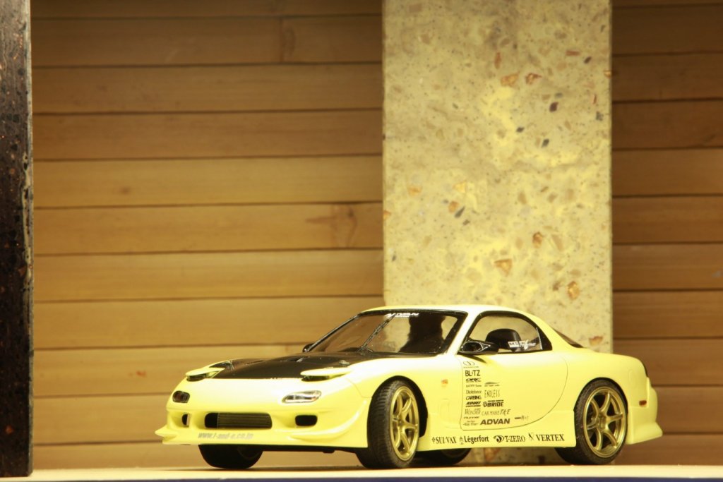

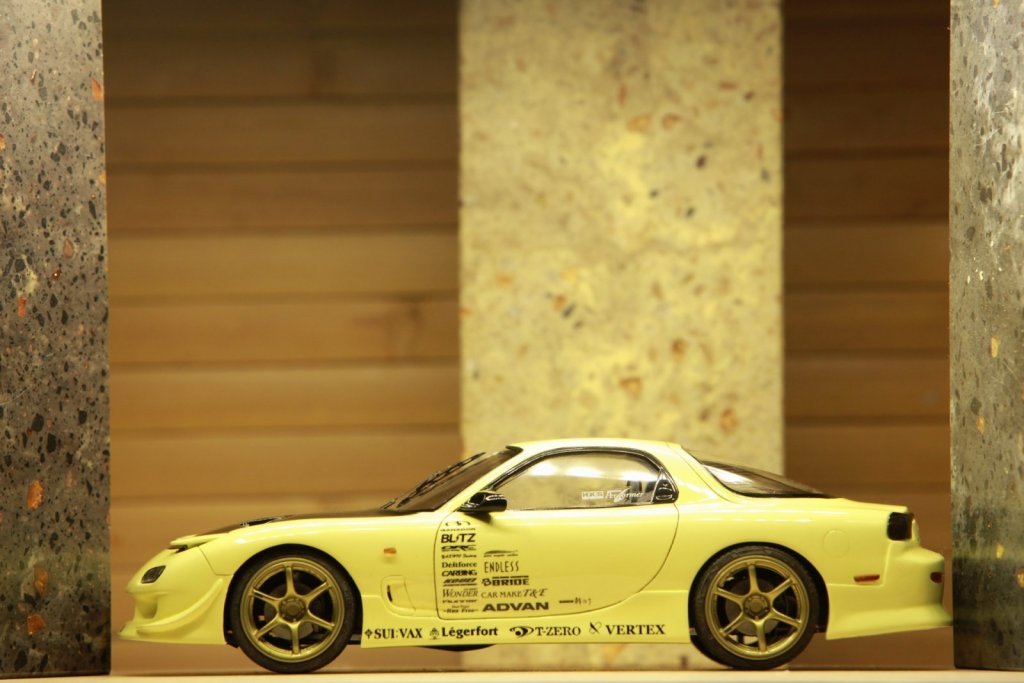

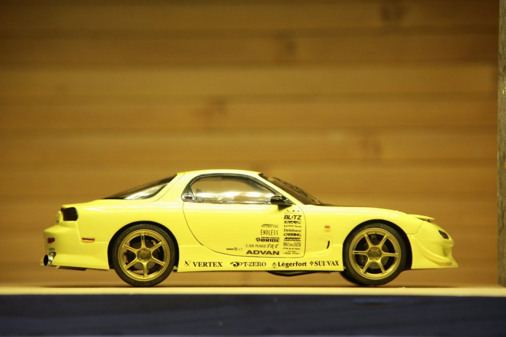

Популярный пост NSFive 485 Опубликовано 4 Jun 2019, 11:32:48 Автор Популярный пост Жалоба Поделиться Опубликовано 4 Jun 2019, 11:32:48 почти готова. 5 Ссылка на сообщение Поделиться на другие сайты
-=VIRUS=- 509 Опубликовано 4 Jun 2019, 12:06:36 Жалоба Поделиться Опубликовано 4 Jun 2019, 12:06:36 красиво, но фото наверное лучше сделать на темном фоне Ссылка на сообщение Поделиться на другие сайты
