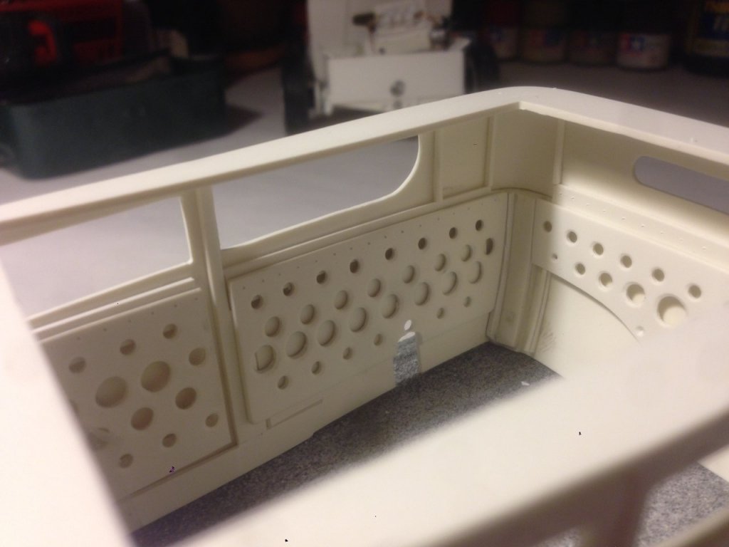

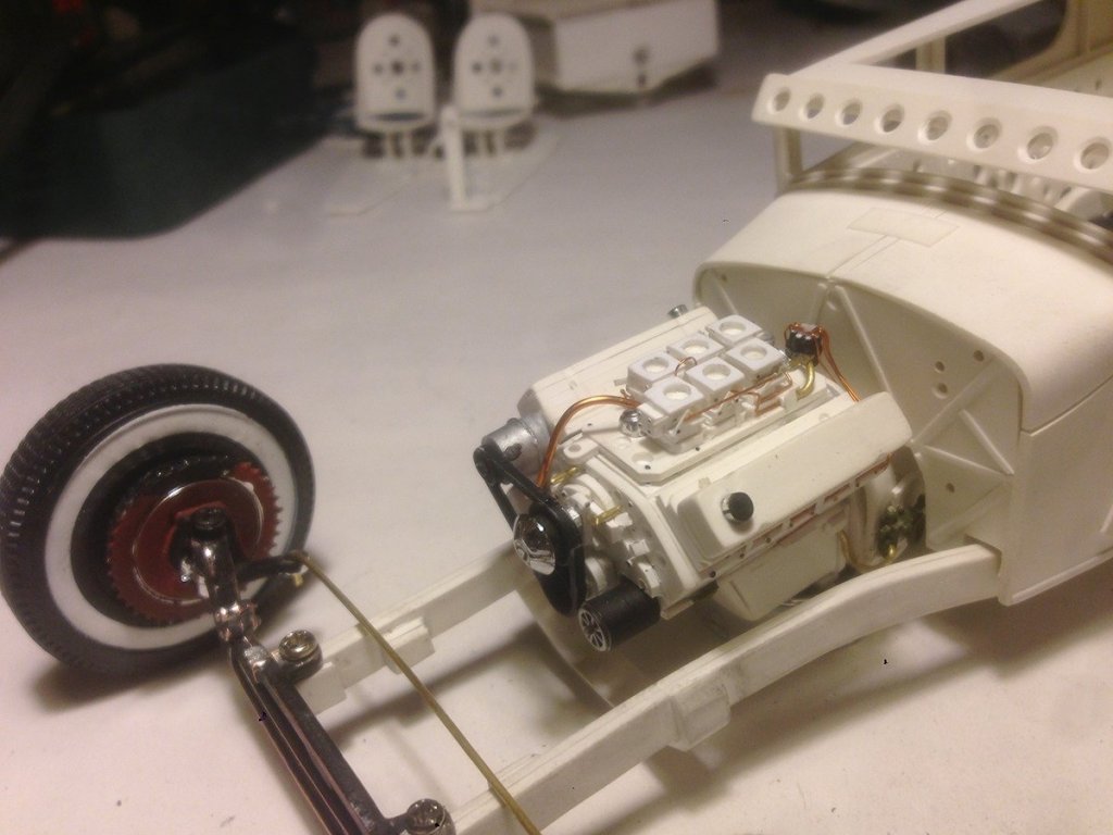

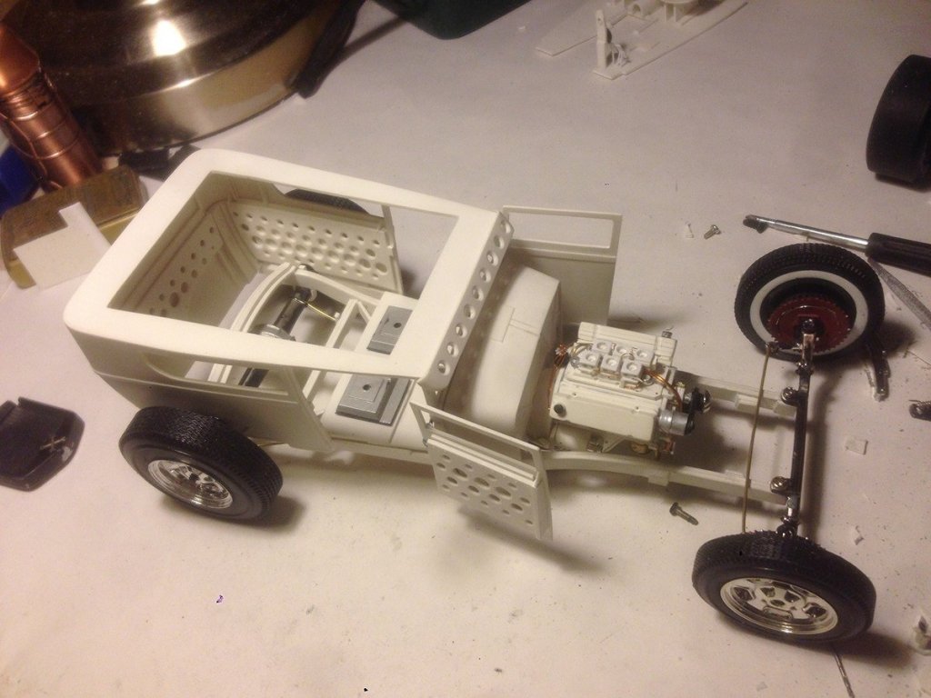

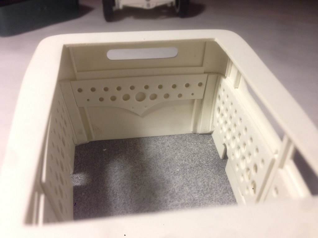

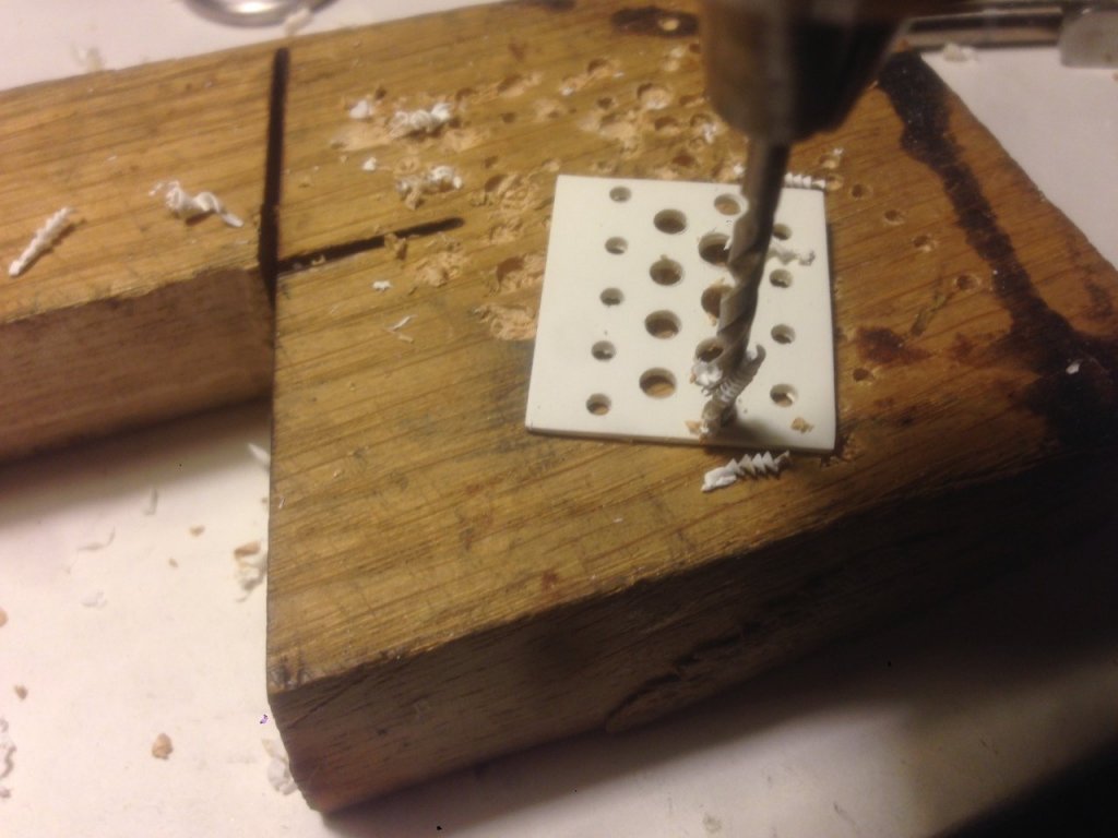

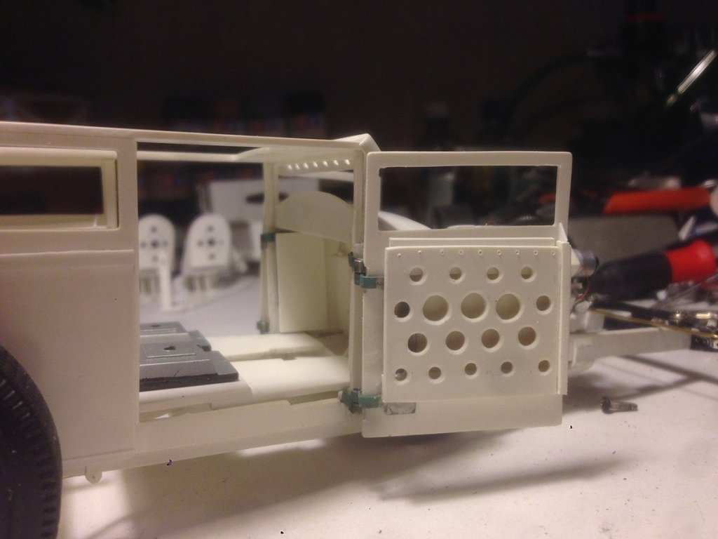

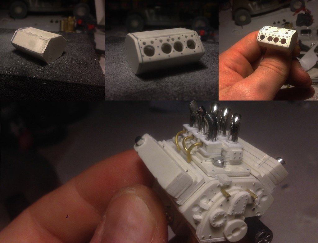

Популярный пост ScaleHotrodRatrodCustoms 415 Опубликовано 25 Dec 2018, 16:12:40 Популярный пост Жалоба Поделиться Опубликовано 25 Dec 2018, 16:12:40 1927 Ford model "T" tudor - Old rocket hotrod. А вот и очередная годнота подъехала:) Самая серьезная и сложная из моих работ в теме автомоделирования. На этот раз это не перепил модели "стокового" классического форда из 30ых в хотрод, как я обычно делаю, а модель - полностью построенная с нуля, из приобретенного лишь колеса с резиной и фары:) Масштаб модели как и всегда - 1 к 18ти, начал постройку с зарисовки чертежа - выкройки кузова со всеми размерами, по которой и начал строить модель. Материалы использовал традиционные, никаких 3д печатей и прочего, только старая школа:) Пвх пластик 1.5мм, полистирол, медь, кое-где латунь и различная мелочевочка от зажигалок и старых часов. Модель очень уникальна и эксклюзивна, такого кузова (тудор'27) не производит ни один производитель, ну и ввиду того, что этот тип кузова - один из моих любимых, я и решил построить именно его. За основу ничего не брал, старался строить чисто по своему вкусу и стилю, но не нарушая канонов и хотродерских традиций:) двигатель за основу взят - бигблок шеви на 454 куб. дюйма - самый мощный мотор - который устанавливался в масл кары от шеви серийно. 450 лошадей и почти 550 крутящего момента с завода, я же исполнил его в хотродерском стиле - с прямотоками lakester style, на шести карбюраторах с мощной впускной системой и не только:) В реале такой агрегат дал бы не менее 600 лошадей, чего для маленького Ти-бакета было бы более чем достаточно, двигатель также как и все остальное изготовлен с нуля, пошагово, с детальной проработкой даже там, где этого уже и не будет видно после сборки, люблю сдать подхода:) Интерьер выполнен в моем обычном стиле - ужас трипофоба:) все дрилено передлилено, бомбер сидушки с мягкими подушками под 5тую точку, руль изготовлен из крохотной декоративной цепи (цепь обтянута вокруг 10ти копеечной монеты и аккуратно с иголочки каждое звено промазано цианакрилатом) Рама - "пузотерка" с бешенным калифорнийским рейком - перед кинут ниже некуда, а зад высоко задран, что придает брутальности, да и на ти бакедах это часто делают. Как и всегда - ниодна мелочь необделена вниманием и детальностью, также радуют глаз приятные хотродные ништяки навроде шара восьмерки на кулисе, бутылки от вискаря с отводкой от радиатора и тонкости управления дроссельными заслонками на карбах. Это первая моя работа именно в плане строительства авто полностью с нуля, процесс конечно кропотливый и долгий, но результат того однозначно стоит! Знатоки и фанаты культуры, около любители дерзкой американской классики и те кто совсем не в теме - оценивайте:) 10 Ссылка на сообщение Поделиться на другие сайты

RadioCAT 704 Опубликовано 26 Dec 2018, 20:30:47 Жалоба Поделиться Опубликовано 26 Dec 2018, 20:30:47 Работа громадная проделана. Все шланги сделал, а электрику не сделал.) Ни проводов на свечи, аккум не подключен. Ссылка на сообщение Поделиться на другие сайты
raffkona 456 Опубликовано 27 Dec 2018, 05:23:45 Жалоба Поделиться Опубликовано 27 Dec 2018, 05:23:45 8 часов назад, RadioCAT сказал: Работа громадная проделана. Все шланги сделал, а электрику не сделал.) Ни проводов на свечи, аккум не подключен. Она бы тогда завелась и уехала =) Ссылка на сообщение Поделиться на другие сайты
ScaleHotrodRatrodCustoms 415 Опубликовано 3 Jan 2019, 16:48:39 Автор Жалоба Поделиться Опубликовано 3 Jan 2019, 16:48:39 В 26.12.2018 в 23:30, RadioCAT сказал: Работа громадная проделана. Все шланги сделал, а электрику не сделал.) Ни проводов на свечи, аккум не подключен. как же не проделано, все проделано, в хотродах не красиво когда есть что-то лишнее, минимализм решает, поэтому силове провода как подобает - спрятано одной линией укороченной под головами, на фотке мотора в процессе их видно. а аккум вообще под сидушкой, там де и тормозной цилиндр главнй, его видно снизу на раме) тот что в салоне за сидушкой это "брашевая" деталь (тип просто валяется барахло всякое рабочее в салоне) Сейчас кстати модель пошла под скальпель полностью, снята вся краска все разобрано и переделвается. (не понравилось что то ни цвет ни колеса, ни впуск, будет рэтрод, уже почти завершил, скоро вложу фото) В 26.12.2018 в 23:30, RadioCAT сказал: Работа громадная проделана. Все шланги сделал, а электрику не сделал.) Ни проводов на свечи, аккум не подключен. как же не проделано, все проделано, в хотродах не красиво когда есть что-то лишнее, минимализм решает, поэтому силове провода как подобает - спрятано одной линией укороченной под головами, на фотке мотора в процессе их видно. а аккум вообще под сидушкой, там де и тормозной цилиндр главнй, его видно снизу на раме) тот что в салоне за сидушкой это "брашевая" деталь (тип просто валяется барахло всякое рабочее в салоне) Сейчас кстати модель пошла под скальпель полностью, снята вся краска все разобрано и переделвается. (не понравилось что то ни цвет ни колеса, ни впуск, будет рэтрод, уже почти завершил, скоро вложу фото) Ссылка на сообщение Поделиться на другие сайты

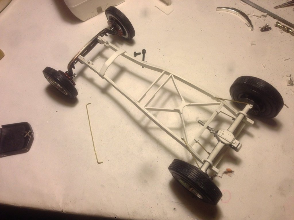

PETERSON 10151 Опубликовано 7 Jan 2019, 11:05:30 Жалоба Поделиться Опубликовано 7 Jan 2019, 11:05:30 Работа впечатляющая! Но лично мне не понравились, как минимум, два момента: ужасный цвет и сломанная пополам рама. Ссылка на сообщение Поделиться на другие сайты
AeroMax 1356 Опубликовано 7 Jan 2019, 13:01:56 Жалоба Поделиться Опубликовано 7 Jan 2019, 13:01:56 1 час назад, PETERSON сказал: Работа впечатляющая! Но лично мне не понравились ... сломанная пополам рама. И я того же мнения! Ссылка на сообщение Поделиться на другие сайты
ScaleHotrodRatrodCustoms 415 Опубликовано 11 Jan 2019, 09:11:46 Автор Жалоба Поделиться Опубликовано 11 Jan 2019, 09:11:46 Модель потерпела координальные переработки:) и цвет и рама в том числе- новый пост сделал) Ссылка на сообщение Поделиться на другие сайты
