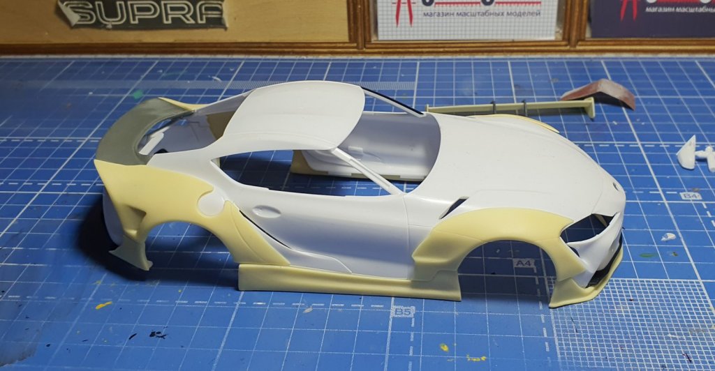

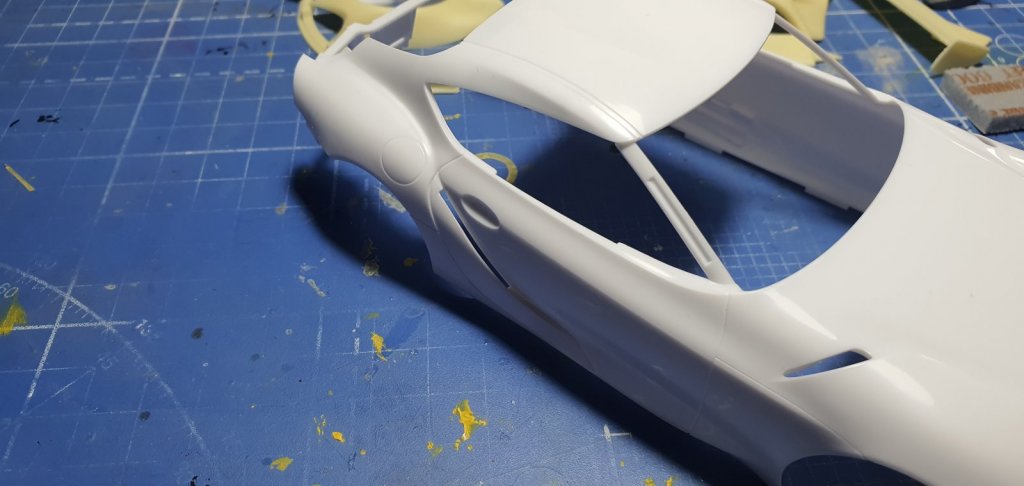

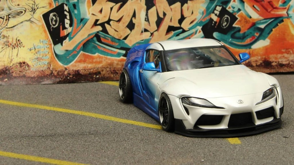

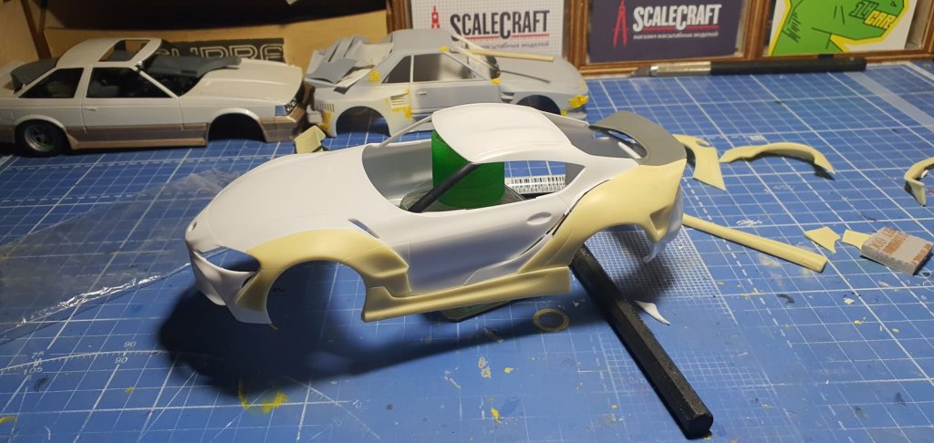

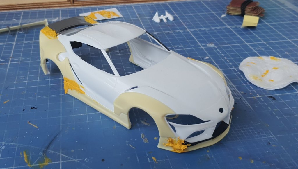

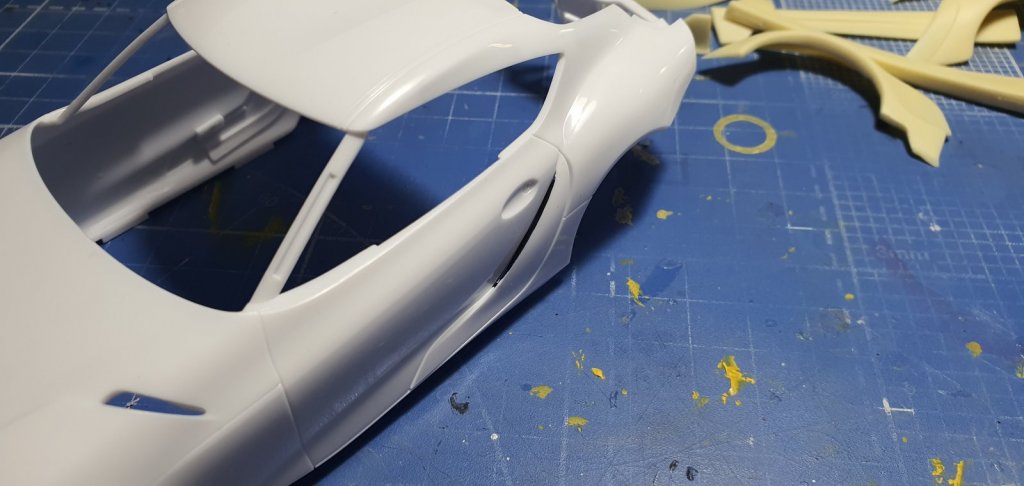

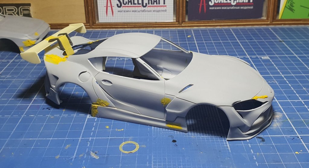

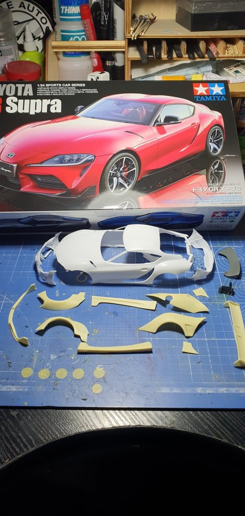

Популярный пост Joey_in_Scale 842 Опубликовано 20 Mar 2020, 08:35:54 Популярный пост Жалоба Поделиться Опубликовано 20 Mar 2020, 08:35:54 Итак, новинка от тамии, все видели, кому-то понравилась, кому-то нет, меня лично в заводском исполнении само авто не особо цепляет, а вот с пандемовским обвесом очень даже, на мое счастье, я заимел его раньше самой модели и решил почти что незамедлительно начать это (хоть и останавливал себя тем, что не доделал кучу другого) Показывать пока особо нечего, так что фото примерки одной стороны, пришлось вырезать почти целиком Ну и вырезанные воздуховоды по бокам дверей, вставлю туда сеточки впоследствии До: Черным помечено то, что надо срезать. После: Зазоры обвеса местами конечно конские, но присобачил пока что на черно, будем выводить 7 Ссылка на сообщение Поделиться на другие сайты
Andrey Labuzov 6467 Опубликовано 20 Mar 2020, 08:38:29 Жалоба Поделиться Опубликовано 20 Mar 2020, 08:38:29 О, интересно! На следующей неделе тоже планирую её начать, и тоже с этим обвесом )) Ссылка на сообщение Поделиться на другие сайты
valek 1641 Опубликовано 20 Mar 2020, 08:52:35 Жалоба Поделиться Опубликовано 20 Mar 2020, 08:52:35 Удачи в постройке Ссылка на сообщение Поделиться на другие сайты
Joey_in_Scale 842 Опубликовано 20 Mar 2020, 10:48:21 Автор Жалоба Поделиться Опубликовано 20 Mar 2020, 10:48:21 В 20.03.2020 в 08:38, Andrey Labuzov сказал: О, интересно! На следующей неделе тоже планирую её начать, и тоже с этим обвесом )) Показать Заранее советую набраться терпения!) Там шпаклевать достаточно много по жопе, да и по остальному есть где поработать Ссылка на сообщение Поделиться на другие сайты
Andrey Labuzov 6467 Опубликовано 20 Mar 2020, 11:05:16 Жалоба Поделиться Опубликовано 20 Mar 2020, 11:05:16 В 20.03.2020 в 10:48, Joey_in_Scale сказал: Заранее советую набраться терпения!) Там шпаклевать достаточно много по жопе, да и по остальному есть где поработать Показать Шпаклёвки я не боюсь, так что, не страшно )) Кстати, по-поводу воздуховодов в дверях, разве не проще было их выпилить до вклейки боковых вставок? Ссылка на сообщение Поделиться на другие сайты
Joey_in_Scale 842 Опубликовано 20 Mar 2020, 12:13:54 Автор Жалоба Поделиться Опубликовано 20 Mar 2020, 12:13:54 В 20.03.2020 в 11:05, Andrey Labuzov сказал: Шпаклёвки я не боюсь, так что, не страшно )) Кстати, по-поводу воздуховодов в дверях, разве не проще было их выпилить до вклейки боковых вставок? Показать Я так и сделал фотки до вклейки, просто вставленны Ссылка на сообщение Поделиться на другие сайты
John Wick 3989 Опубликовано 20 Mar 2020, 13:13:53 Жалоба Поделиться Опубликовано 20 Mar 2020, 13:13:53 В 20.03.2020 в 08:35, Joey_in_Scale сказал: вырезанные воздуховоды по бокам дверей, вставлю туда сеточки впоследствии Показать Сеточки идут с обвесом? Ссылка на сообщение Поделиться на другие сайты
Joey_in_Scale 842 Опубликовано 20 Mar 2020, 13:15:13 Автор Жалоба Поделиться Опубликовано 20 Mar 2020, 13:15:13 В 20.03.2020 в 13:13, John Wick сказал: Сеточки идут с обвесом? Показать Неа, сеточки возьму универсальные, обвес идет как есть на фото, производитель fugu_garage, и ценник вполне себе подъемный Ссылка на сообщение Поделиться на другие сайты
Andrey Labuzov 6467 Опубликовано 20 Mar 2020, 14:04:17 Жалоба Поделиться Опубликовано 20 Mar 2020, 14:04:17 В 20.03.2020 в 13:15, Joey_in_Scale сказал: Неа, сеточки возьму универсальные, обвес идет как есть на фото, производитель fugu_garage, и ценник вполне себе подъемный Показать У меня сеточки есть в наборе травла для этой Супры. От ХД не успел взять до карантина, но зато лежит травло от Acustion Ссылка на сообщение Поделиться на другие сайты
MS-nitrous 234 Опубликовано 20 Mar 2020, 21:23:13 Жалоба Поделиться Опубликовано 20 Mar 2020, 21:23:13 Особое внимание правой стороне, где люк бензобака, выгрызайте аккуратно, до самого люка, из за формы задних крыльев не получилось к сожалению сделать стыковку идеальной, поэтому зазоры большие и без шпакли не обойтись. Хобби дизайн пошли по другому пути, у них будет вся жопа целиком, но их ценник и усадка размеров, что нужно будет пилить, зазоры это менее трудоёмкая задача ))) Ссылка на сообщение Поделиться на другие сайты

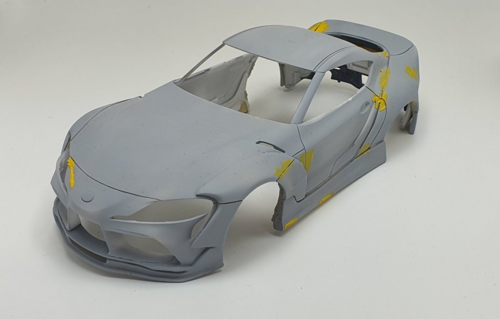

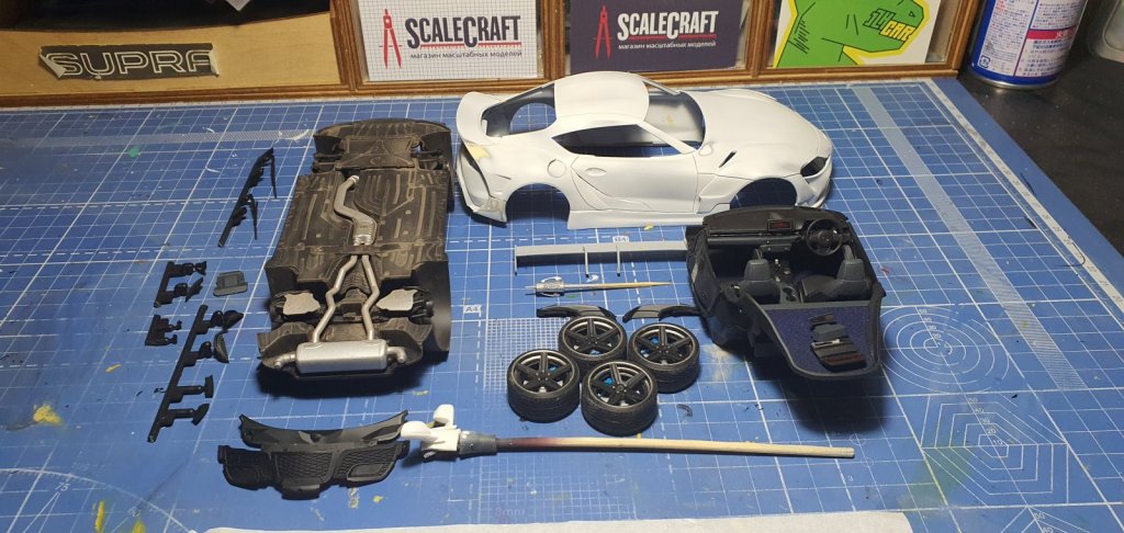

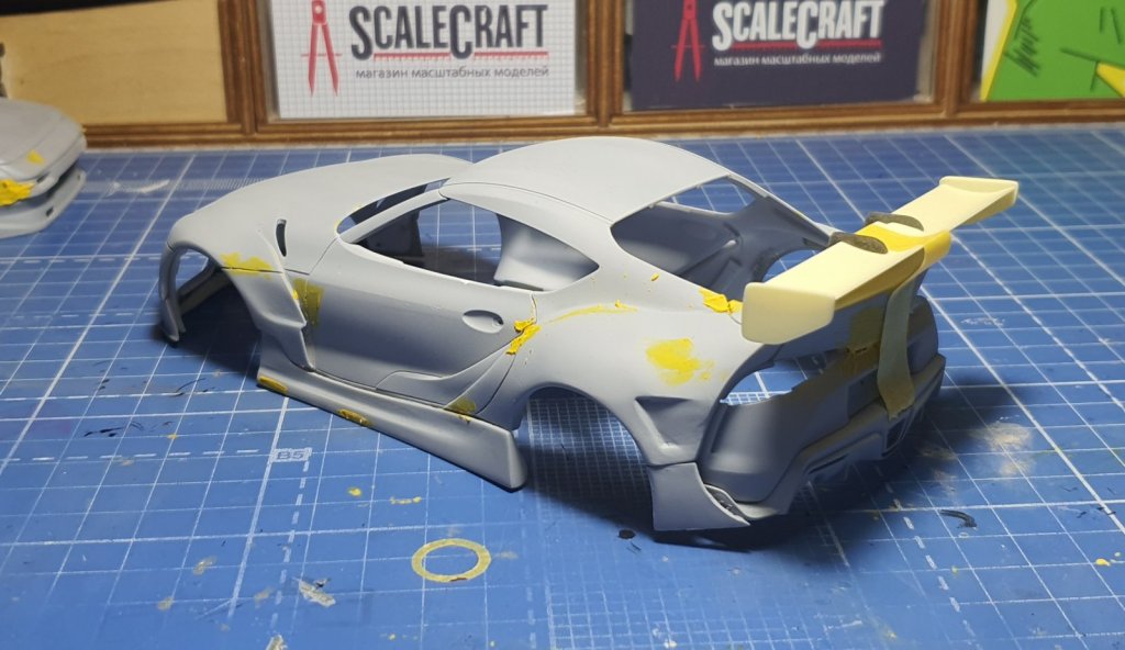

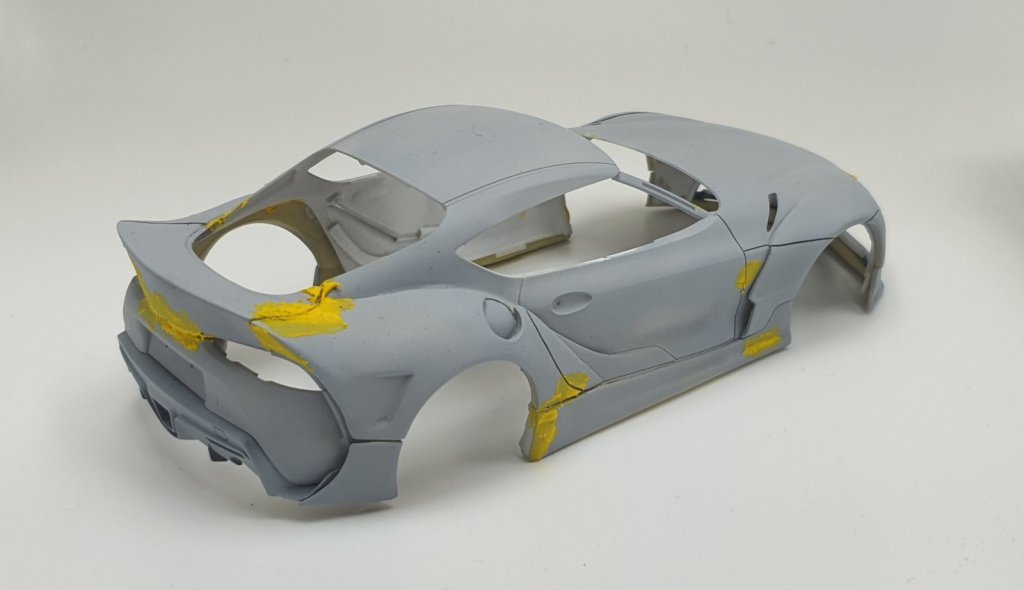

Joey_in_Scale 842 Опубликовано 28 Mar 2020, 17:27:41 Автор Жалоба Поделиться Опубликовано 28 Mar 2020, 17:27:41 Соарер закончен и я полностью состредоточился на супре и мр2, продолжаю подгонять обвес =) Правая сторона встала лучше левой....но зазорчики сами себя не уберут) Так как на белом пластике перестал различать загкуренные царапины, от незашкуренных (которые сам жк и понаделал)... задул грунтом, руки крюки однако Губу я обрезал сильнее необходимого, поэтому нарастил шпаклей И проявочка собстенно на фото +еще пачка шпаклевки: П.с. вторая стойка лобаша пала жертвой отрезания от литника и улетела в неизвестном направлении, но уже договорился о копии таковойч хотя можно сделать и из плвстика, форма простецкая =) 4 Ссылка на сообщение Поделиться на другие сайты

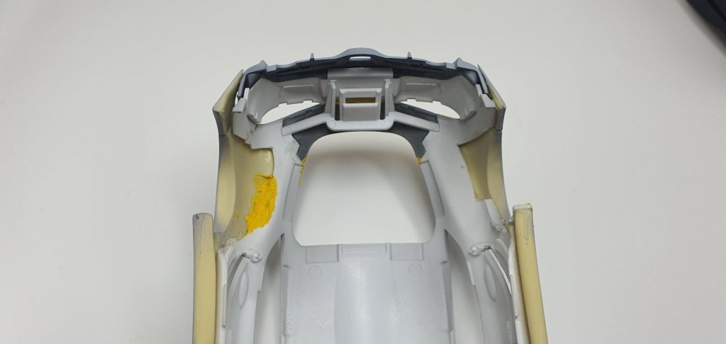

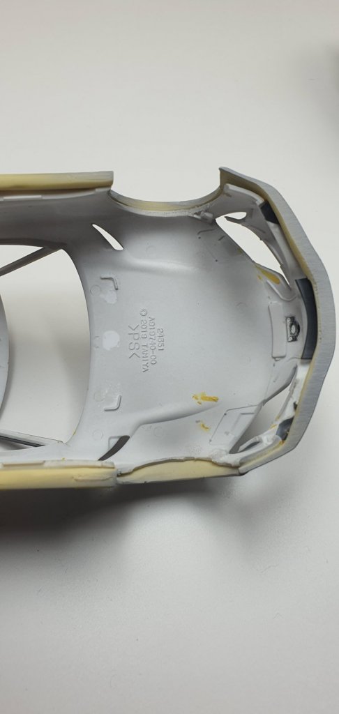

Andrey Labuzov 6467 Опубликовано 28 Mar 2020, 17:30:17 Жалоба Поделиться Опубликовано 28 Mar 2020, 17:30:17 @Joey_in_Scale Тоже сегодня начал этот проект. Покажи, пожалуйста, фотку кузова изнутри, интересно сколько ты отрезал от кузова. Ссылка на сообщение Поделиться на другие сайты

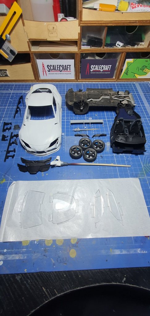

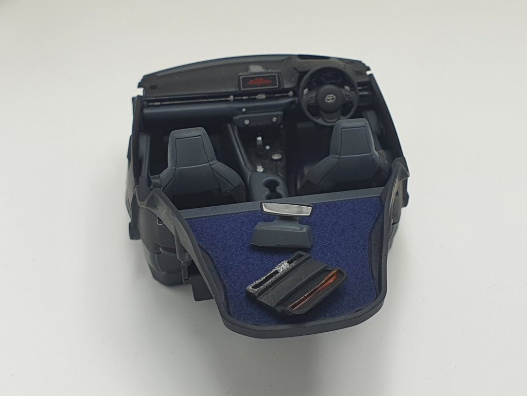

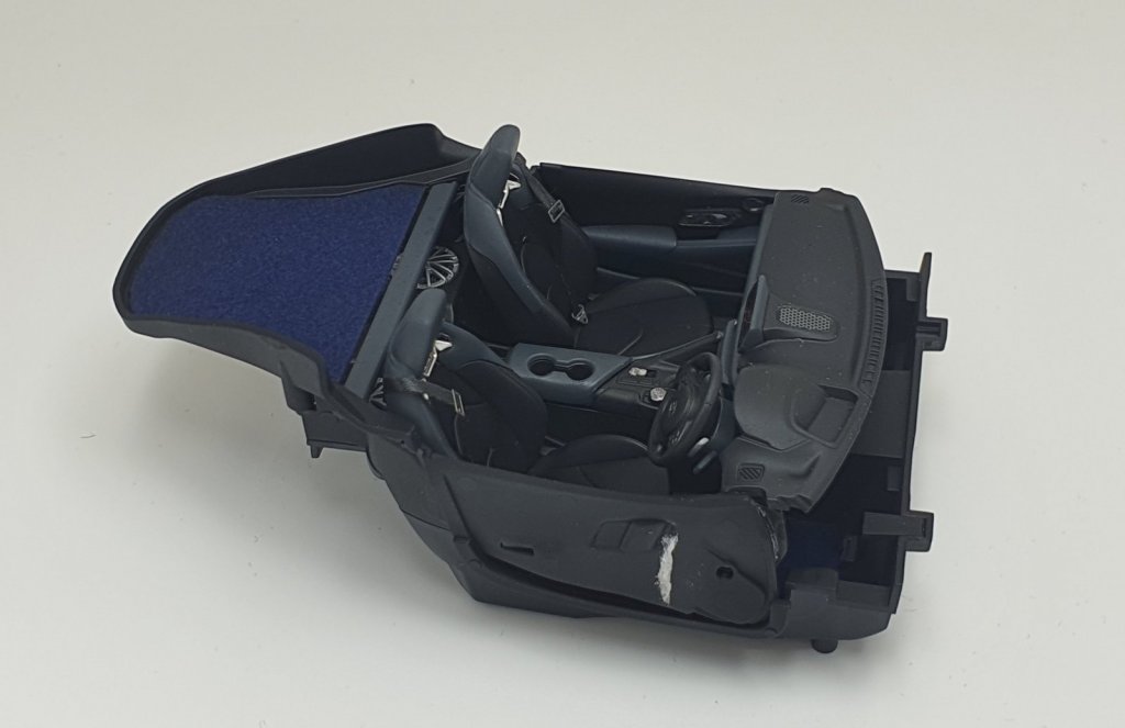

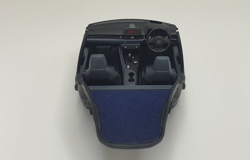

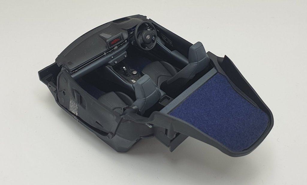

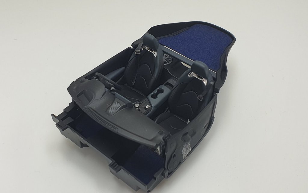

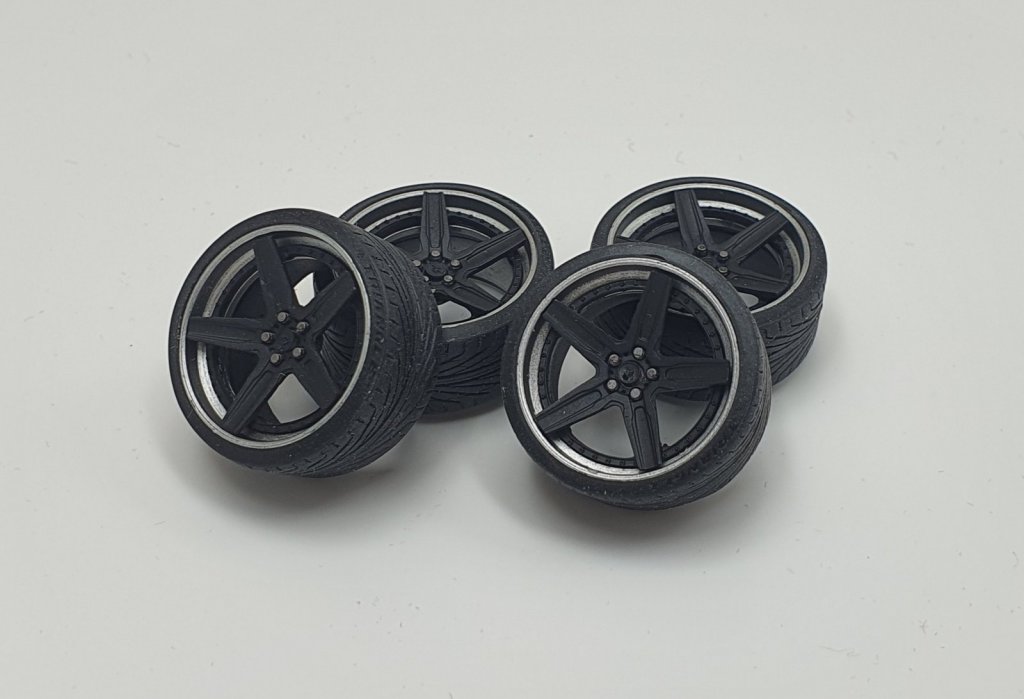

Популярный пост Joey_in_Scale 842 Опубликовано 28 Mar 2020, 20:51:15 Автор Популярный пост Жалоба Поделиться Опубликовано 28 Mar 2020, 20:51:15 В 28.03.2020 в 17:30, Andrey Labuzov сказал: Покажи, пожалуйста, фотку кузова изнутри, интересно сколько ты отрезал от кузова. Показать Конечно!) Спереди отрезал чутка, хотя по началу начал резать много Сзади пришлось знатно покромсать, даже нож соскочил и я малтца переборщил, сейчас там шпаклевка Ну и бормашинкой немного подточил сами фендера, чтрбы колесико хорошо вставало Помимо сего начиная с утра, сидя дома на самоизоляции (чего только не придумают), занимался салоном, и он можно сказать собрал себя сам, прекрасно все стыкуется, даже маскировать ничего не надо, тк все детали даны из 3-4 элементов В видк цветов использовал черный грунт от ганзы и их же серо-синий Н52, флок синий от ноунейма, купил лет 5 назад Также мелочь для салона - зеркало заднего вида и стоп внутрь заднего стекла Тут сразу скажу, спинки сидений наращивать не стал, хотя, как и в мазде расстроился их отсутсвию... это не кабрик и сидений сзади не видно, так что я доволен И чутка еще по внешнему, подобрал колесья из запасов от того же производителя, что и сам обвес, спасибо ребятам из фугу =) См08 от ганзы по полках и черный мат на центрах, гаечки задул остатками ганметвла от 32ого гтра 9 Ссылка на сообщение Поделиться на другие сайты
Scale Motorsport 1050 Опубликовано 29 Mar 2020, 18:14:07 Жалоба Поделиться Опубликовано 29 Mar 2020, 18:14:07 Салон здорово смотрится, только шильдик Тойоты на руле ну очень уж криво стоит. Поправить бы не мешало Ссылка на сообщение Поделиться на другие сайты
Joey_in_Scale 842 Опубликовано 29 Mar 2020, 18:34:54 Автор Жалоба Поделиться Опубликовано 29 Mar 2020, 18:34:54 В 29.03.2020 в 18:14, Super_Sych сказал: Салон здорово смотрится, только шильдик Тойоты на руле ну очень уж криво стоит. Поправить бы не мешало Показать Я больше скажу, я посмотрел, а его нет отвалился и не нашел, но в запасе их пачка, так что исправим, спасибо за наводку! 1 Ссылка на сообщение Поделиться на другие сайты
Популярный пост Joey_in_Scale 842 Опубликовано 29 Mar 2020, 22:35:39 Автор Популярный пост Жалоба Поделиться Опубликовано 29 Mar 2020, 22:35:39 Время дома не проходит даром, думаю следуюзее обновление будет в цвете. Днище не стал задувать в цвет кузова, так как кузов будет не одноцветным и достаточно необычным 6 Ссылка на сообщение Поделиться на другие сайты

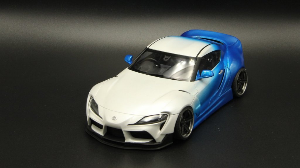

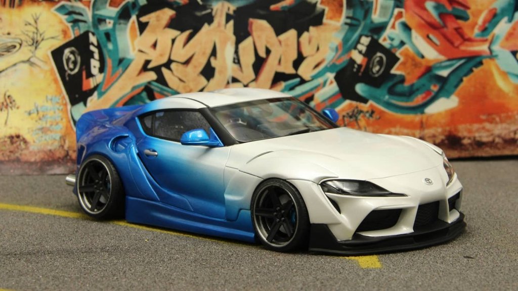

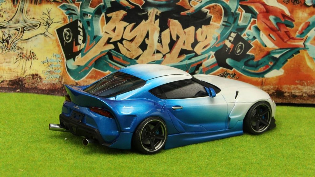

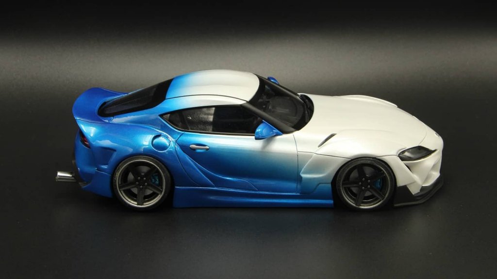

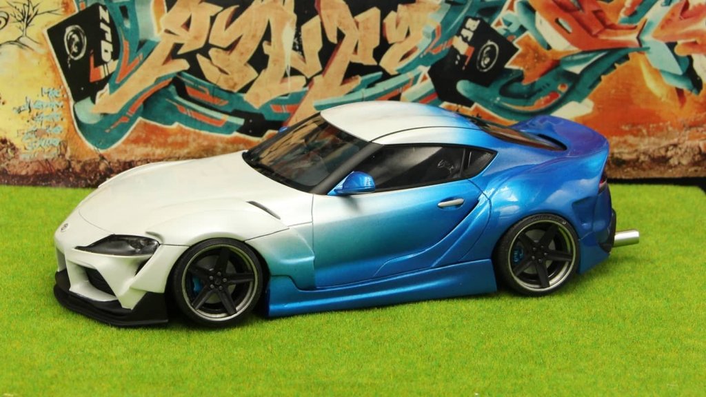

Популярный пост Joey_in_Scale 842 Опубликовано 30 Mar 2020, 18:20:28 Автор Популярный пост Жалоба Поделиться Опубликовано 30 Mar 2020, 18:20:28 Не сказать, что модель готова, хотя так как спать я так и не лег и после покраски отполировал все за пару часов, для модели будет еще одно дополнение, его надо забрать у друга, прикреплб позже вместе с лавкой, но пока что фото почти собранно супры На счет шильдиков я конечно погорячился, оказывается тойоты высосали все последние) остался один и слишком мелкий, закуплю новые и поменяю на капоте на нормалтный 14 Ссылка на сообщение Поделиться на другие сайты
Tolibass 7403 Опубликовано 30 Mar 2020, 19:09:10 Жалоба Поделиться Опубликовано 30 Mar 2020, 19:09:10 (изменено) Ух ты! Какая необычная расцветка, смотрится очень круто! Вот зеркала тоже просятся с переходом цвета, светлое возле стекла, и синее к краю зеркала, имхо лично моё мнение. Изменено 30 Mar 2020, 19:11:22 пользователем Tolibass 1 Ссылка на сообщение Поделиться на другие сайты
Scale Motorsport 1050 Опубликовано 30 Mar 2020, 19:58:53 Жалоба Поделиться Опубликовано 30 Mar 2020, 19:58:53 Классно покрашено! А как переход делался? Просто руками так ровно получилось? Ссылка на сообщение Поделиться на другие сайты
Joey_in_Scale 842 Опубликовано 30 Mar 2020, 20:17:48 Автор Жалоба Поделиться Опубликовано 30 Mar 2020, 20:17:48 В 30.03.2020 в 19:09, Tolibass сказал: Вот зеркала тоже просятся с переходом цвета, светлое возле стекла, и синее к краю зеркала, имхо лично моё мнение. Показать Спасибо Толя, думал над этом, но с соплом 0.5 даже на самом кузове это оказалось сделать непросто... 40 минут сидел, изначально синего планировалось чуть меньше В 30.03.2020 в 19:58, Super_Sych сказал: Классно покрашено! А как переход делался? Просто руками так ровно получилось? Показать Спасибо! Да, просто на маленьком давлении по чуть чуть без маскировки, пытался добиться именно плавного перехода, как по мне вышло хорошо 3 Ссылка на сообщение Поделиться на другие сайты
