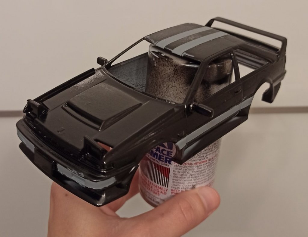

JumperSVP 334 Опубликовано 8 Sep 2020, 10:32:50 Автор Жалоба Поделиться Опубликовано 8 Sep 2020, 10:32:50 6 минут назад, cuba_13 сказал: @JumperSVP я разбавляю его тамиевским растворителем для нитры с желтой крышечкой, но, если хочешь подешевле, то Р12, да. Буду думать и изучать еще данный вопрос. Спасибо! Вопрос ко всем: Машинку буду в 2 цвета красить. Черный (белый на фото ниже) и серый (черный на фото). Сначала полностью в черный красить, а потом маскировать и красить серым или сначала серый, на него маскировку и остальное уже в черный крыть? Как лучше\правильнее сделать? Ссылка на сообщение Поделиться на другие сайты
cuba_13 3560 Опубликовано 8 Sep 2020, 10:41:21 Жалоба Поделиться Опубликовано 8 Sep 2020, 10:41:21 Сначала основной цвет, то бишь - серый, потом маскируешь всё авто и оставляешь то, что чёрным. Ссылка на сообщение Поделиться на другие сайты
JumperSVP 334 Опубликовано 8 Sep 2020, 10:51:49 Автор Жалоба Поделиться Опубликовано 8 Sep 2020, 10:51:49 9 минут назад, cuba_13 сказал: Сначала основной цвет, то бишь - серый, потом маскируешь всё авто и оставляешь то, что чёрным. Возможно я не совсем корректно написал. Поясню. Основной цвет - черный, а полоска - серая. На картинке выше постарался отметить где какой будет цвет. Попробую тогда сначала всё в черный залить, а потом сделать уже серую полосу. Ссылка на сообщение Поделиться на другие сайты
cuba_13 3560 Опубликовано 8 Sep 2020, 10:54:01 Жалоба Поделиться Опубликовано 8 Sep 2020, 10:54:01 1 минуту назад, JumperSVP сказал: Попробую тогда сначала всё в черный залить, а потом сделать уже серую полосу. Всё верно. Ссылка на сообщение Поделиться на другие сайты

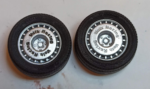

JumperSVP 334 Опубликовано 9 Sep 2020, 10:39:14 Автор Жалоба Поделиться Опубликовано 9 Sep 2020, 10:39:14 Обновление. Дело было вечером, делать было нечего. Решил я добавить реализма диска. Прошу оценить и сказать ваше мнение. До и после. Какой вариант лучше? Ссылка на сообщение Поделиться на другие сайты
cuba_13 3560 Опубликовано 9 Sep 2020, 11:44:18 Жалоба Поделиться Опубликовано 9 Sep 2020, 11:44:18 После, конечно же. Хорошо получилось. Ссылка на сообщение Поделиться на другие сайты
JumperSVP 334 Опубликовано 9 Sep 2020, 12:39:24 Автор Жалоба Поделиться Опубликовано 9 Sep 2020, 12:39:24 52 минуты назад, cuba_13 сказал: После, конечно же. Хорошо получилось. Спасибо! Значит все 4 буду так делать. Просто в живую немного неаккуратно смотрится как показалось. на фото получше. уровень детализации этих надписей на самих дисках очень условное и по этому возникли сомнения. Еще вопрос тогда по дискам - стоит ли выделить черным крепежные болты? Ссылка на сообщение Поделиться на другие сайты
cuba_13 3560 Опубликовано 9 Sep 2020, 12:50:16 Жалоба Поделиться Опубликовано 9 Sep 2020, 12:50:16 Болты, по желанию, той же смывкой, что и для букв. Всегда же можно стереть. Ссылка на сообщение Поделиться на другие сайты

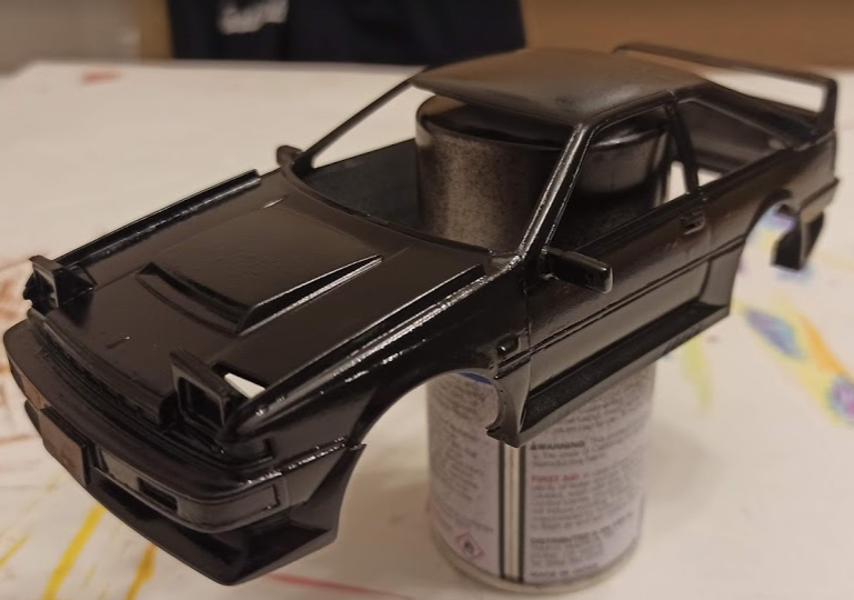

JumperSVP 334 Опубликовано 14 Sep 2020, 09:45:44 Автор Жалоба Поделиться Опубликовано 14 Sep 2020, 09:45:44 Понедельник. Пока немного обновить тему. Итак, многострадальный кузов наконец то начал красить. Залил базовый черный цвет и заклеил его для нанесения молдингов и полос на крышу. С кузовом все сложно - сначала думал делать сток, грунт и краску положил и краска лопнула трещинами. Смывал не очень удачно. Потом накинул обвес. Потом снова грунт и уже покраска. Первый раз красил аэрографом. Первый раз красил краской тамия. А в целом это моя вторая модель (первую полностью красил китью ))) ). Встречаем: Далее нанес маскировку и покрасил. Пока что сохнет. Вот фото с процесса: Переходим к вопросам: - шагрень от краски - чем ее лучше убирать? - если серый попал на черный - то кистью поправлять такие косяки - это нормально? - декали - декали красть на краску или лучше сначала лак - потом декали - снова лак? - лак будет тамия и заливать буду аэрографом. - полировка - кто что посоветует по поводу полироли? хочется что то не особо дорогое и удобное в работе. На супер результат не претендую. Думаю может ГОИ №2 попробовать - пробовал кто нибудь? - фары - передние открытые глазки - вопрос как лучше сделать - покрасить алюминием например и поставить прозрачные стекла или лучше сделать подкладку из фольги от пачки сигарет? Может есть у кого пример как лучше сделать передние фары? Скоро сниму маскировку и выложу нормальное фото + почти готовы колеса (довожу до уме покрасу) + будет вопрос по задним фарам (в комплекте их 2 варианта - одни уже покрасил - фото будет чуть позже, на кузов накину и сфоткаю). Спасибо за внимание. Ссылка на сообщение Поделиться на другие сайты
cuba_13 3560 Опубликовано 14 Sep 2020, 10:44:54 Жалоба Поделиться Опубликовано 14 Sep 2020, 10:44:54 56 минут назад, JumperSVP сказал: - шагрень от краски - чем ее лучше убирать? Шкурками от 3000 и выше, далее полировальными пастами тамия, либо 3м на розлив взять. 57 минут назад, JumperSVP сказал: - если серый попал на черный - то кистью поправлять такие косяки - это нормально? Пусть лучше более опытные моделисты подскажут свои рецепты, у меня такого не было. 58 минут назад, JumperSVP сказал: - декали - декали красть на краску или лучше сначала лак - потом декали - снова лак? Я всегда на краску под лак кладу. 58 минут назад, JumperSVP сказал: - полировка - кто что посоветует по поводу полироли? хочется что то не особо дорогое и удобное в работе. Я уже выше отвечал. 58 минут назад, JumperSVP сказал: - фары - передние открытые глазки - вопрос как лучше сделать - покрасить алюминием например и поставить прозрачные стекла или лучше сделать подкладку из фольги от пачки сигарет? Может есть у кого пример как лучше сделать передние фары? Лучше хром маркер от Молотов использовать. 1 Ссылка на сообщение Поделиться на другие сайты
JumperSVP 334 Опубликовано 14 Sep 2020, 11:05:52 Автор Жалоба Поделиться Опубликовано 14 Sep 2020, 11:05:52 20 минут назад, cuba_13 сказал: Шкурками от 3000 и выше, далее полировальными пастами тамия, либо 3м на розлив взять. Пусть лучше более опытные моделисты подскажут свои рецепты, у меня такого не было. Я всегда на краску под лак кладу. Я уже выше отвечал. Лучше хром маркер от Молотов использовать. Спасибо за развернутый ответ. Буду изучать полученную информацию. Ссылка на сообщение Поделиться на другие сайты
PETERSON 10026 Опубликовано 14 Sep 2020, 12:43:01 Жалоба Поделиться Опубликовано 14 Sep 2020, 12:43:01 2 часа назад, JumperSVP сказал: лак будет тамия и заливать буду аэрографом Я сам не пробовал, но много раз читал, что лак от Тамии жрёт декали, если его "заливать". Нужно наносить тонкими слоями с хорошей промежуточной сушкой. Ссылка на сообщение Поделиться на другие сайты
JumperSVP 334 Опубликовано 14 Sep 2020, 12:46:33 Автор Жалоба Поделиться Опубликовано 14 Sep 2020, 12:46:33 1 минуту назад, PETERSON сказал: Я сам не пробовал, но много раз читал, что лак от Тамии жрёт декали, если его "заливать". Нужно наносить тонкими слоями с хорошей промежуточной сушкой. я думаю просушить краску пару дней, потом тонкий слой лака и сушка 3-4 дня, потом декали и сушка 1-2 дня и потом еще лак и сушка 3-4 дня. долго выйдет, но думаю результат того стоит. лак тонким слоем с разбавителем буду делать. что скажите? Ссылка на сообщение Поделиться на другие сайты
PETERSON 10026 Опубликовано 14 Sep 2020, 12:48:12 Жалоба Поделиться Опубликовано 14 Sep 2020, 12:48:12 (изменено) 2 часа назад, cuba_13 сказал: Шкурками от 3000 и выше Если шагрень очень крупная, я бы начинал с 1500, не выше. Уже затем можно шлифануть 2000. Под декали и лак более высокими номерами шлифовать нет никакой необходимости. Но работать нужно осторожно - на рёбрах не три, только на поверхностях. Если не уверен в своих способностях, рёбра лучше замаскировать скотчем, от греха. 4 минуты назад, JumperSVP сказал: я думаю просушить краску пару дней, потом тонкий слой лака и сушка 3-4 дня, потом декали и сушка 1-2 дня и потом еще лак и сушка 3-4 дня. долго выйдет, но думаю результат того стоит. лак тонким слоем с разбавителем буду делать. что скажите? Вроде нормально. Но тонкий слой лака выдерживать 3-4 дня не вижу смысла. Изменено 14 Sep 2020, 12:51:19 пользователем PETERSON 2 Ссылка на сообщение Поделиться на другие сайты

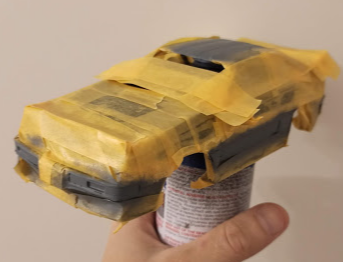

JumperSVP 334 Опубликовано 15 Sep 2020, 07:54:53 Автор Жалоба Поделиться Опубликовано 15 Sep 2020, 07:54:53 Спешу поделиться. Снял маскировку, есть подтёки, на крыше чуть криво вышло. Подтёки уберу, крышу перекрашу. Но как же бомбически смотрится в живую и стиль и сочетание цветов. Руки уже чешутся довести до ума. Первая попытка использовать маскировку. Сам виноват в подтеках - перелил краску. 1 Ссылка на сообщение Поделиться на другие сайты
boxer 1032 Опубликовано 15 Sep 2020, 08:16:32 Жалоба Поделиться Опубликовано 15 Sep 2020, 08:16:32 (изменено) 22 минуты назад, JumperSVP сказал: Сам виноват в подтеках - перелил краску. При маскировке, и особенно на сложных участках, рекомендуется по кромке пройтись тонкими полосочками (примерно миллиметра 2-3),.. а потом с нахлестом на них уже маскировать площади,.. чтобы получить тонкие полоски, можно купить тонкий маскировочный скотч, а можно ножом нарезать с широкого тамиевского,.. клеишь его на коврик, и по линейке режешь ножом,.. подцепляешь кончиком ножа, переносишь в нужное место, и зубочисткой, черенком тонкой кисти или ещё чем то таким, проходишь по ВАЖНОМУ краю,.. Маскировку и окраску желательно делать в один присест,.. не оставлять замаскированную модель на следующий день или неделю,.. Изменено 15 Sep 2020, 08:19:00 пользователем boxer Ссылка на сообщение Поделиться на другие сайты
