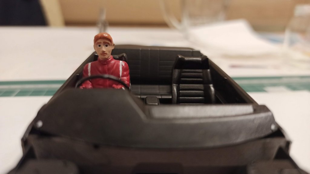

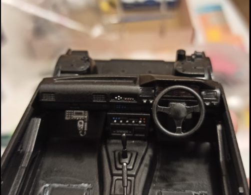

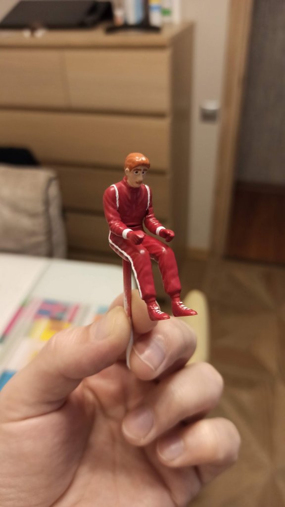

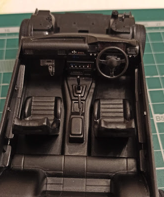

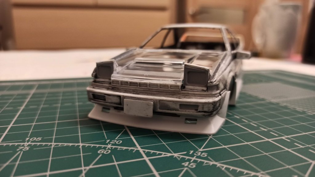

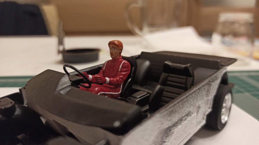

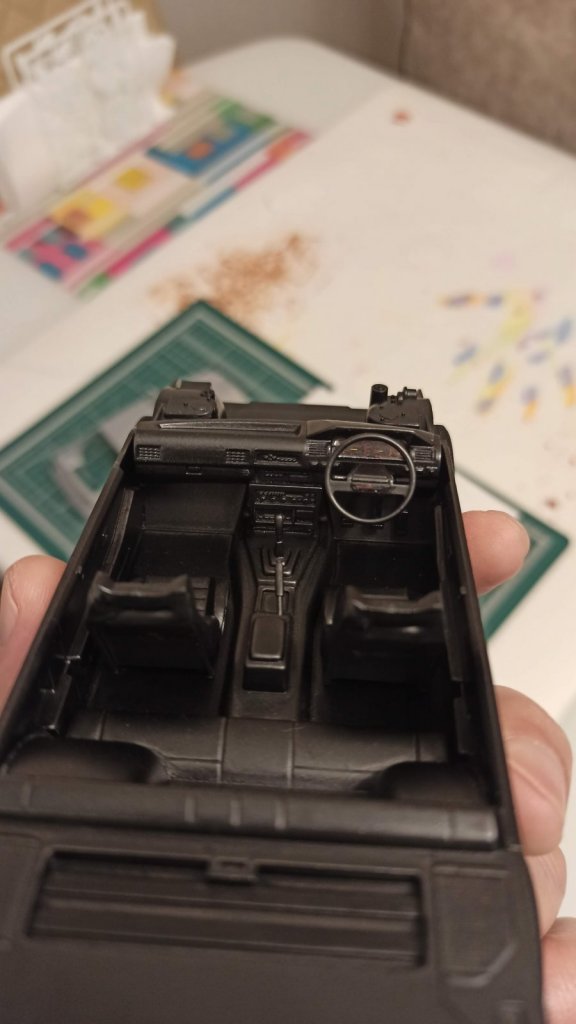

JumperSVP 334 Опубликовано 3 Sep 2020, 09:55:24 Жалоба Поделиться Опубликовано 3 Sep 2020, 09:55:24 (изменено) Добрый день всем. Коллеги (с вашего позволения так скажу), я Алексей и я новенький в этом удивительном мире моделизма. Прошу сильно не пинать и не ругать. Пришел к вам на форум для получения советов, опыта и знаний от более опытных в этом нелегком деле моделистов. Буду рад советам, критике и рекомендациям. Итак, встречайте (мой второй проект): 05615 Aoshima 1/24 Nissan Silvia/Gazelle S12 Turbo RS-X '84 Поскольку я не нашел историй по сборке данной модели - решил тут поделится с вами. Салон уже покрашен, но будут вносится изменения: - замена сидения водителя на спортивное - замена руля - покраска кнопок на торпеде и мультимедии По колесам и подвески: - уже занизил подвеску (фото позже) - заменил диски (как покрашу - будут фотки) - так же будет замена выхлопа По водителю: - думаю поработать еще с лицом (перекрасить возможно?) По кузову: Что с кузовом? Все просто - загрунтовал и задул краской пасифик, а она взяла и лопнула.... смывал и шкурил как смог. Может есть варианты довести до ума и убрать остатки краски? сильные растворители не могу использовать - дома ребенок мелкий. Сводил ацетоном для ногтей и шкуркой. Те фото, где кузов на бутылке - это сток. Сейчас поставил расширения и открыл фары. Так же заменил капот - стоковый в цвет пострадал, поставил прозрачный и буду его грунтовать\красить. Теперь к вопросам: - стоит ли шпаклевкой выводить расширения и споллер или оставить так? ведь это стиль 84 года? - стоит ли ставить сюда карказ безопастности? - какой краской красить? думал черный, но не знаю какую купить. У меня есть аэрограф, но опыта покраски нету еще особо (несколько ложек только покрасил - еще учусь). Заранее спасибо за интерес к проекту и ваши советы, критику. Модель в идеал "для выставки" сделать не стремлюсь, но хочется сделать хорошо и получить опыт. Всем добра ))) Изменено 3 Sep 2020, 10:00:12 пользователем JumperSVP Отредактировал фото 2 Ссылка на сообщение Поделиться на другие сайты
boxer 1049 Опубликовано 3 Sep 2020, 14:35:23 Жалоба Поделиться Опубликовано 3 Sep 2020, 14:35:23 Привет) Неплохое начало, для начала,.. 4 часа назад, JumperSVP сказал: По водителю: - думаю поработать еще с лицом (перекрасить возможно?) Стёбный водитель получился, выражение на лице как-будто за секунду до столкновения мне нравится. Из советов, могу посоветовать побольше читать,.. Вопросы-Ответы и Випы по стройкам, там гора информации, да и просто очень интересно,.. Буду глазеть за стройкой,.. Ссылка на сообщение Поделиться на другие сайты
JumperSVP 334 Опубликовано 3 Sep 2020, 16:25:10 Автор Жалоба Поделиться Опубликовано 3 Sep 2020, 16:25:10 1 час назад, boxer сказал: Стёбный водитель получился, выражение на лице как-будто за секунду до столкновения мне нравится. Привет. Это уже второй с такими глазами. Первый в Скай 34 сел и то же с таким лицом ))) глаза в ужасе ))) аниме стайл. Ссылка на сообщение Поделиться на другие сайты

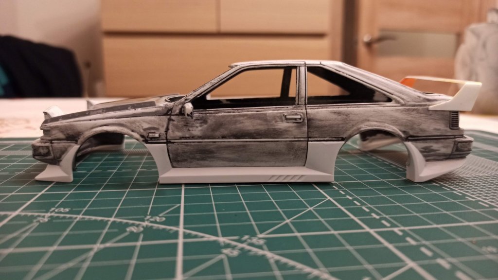

PETERSON 10747 Опубликовано 3 Sep 2020, 21:12:29 Жалоба Поделиться Опубликовано 3 Sep 2020, 21:12:29 Приветствую, Алексей. Совет №1. Когда фотографируешь модель, закрывай чем-нибудь задний фон. Хотя бы перевёрнутой крышкой от коробки. Совет №2. Методики покраски фигур, и, в частности, лица, можно поискать вот тут. Например, вот. Совет №3. Краску удобнее смывать замачиванием в изопропиловом спирте (ИПС). Он не портит пластик, в отличие от ацетона. На твои вопросы ответы могут быть совершенно разные, поскольку это всё дело вкуса. Кому-то нравится с каркасом безопасности, кому-то без него, и т.д. Ссылка на сообщение Поделиться на другие сайты
JumperSVP 334 Опубликовано 4 Sep 2020, 10:21:39 Автор Жалоба Поделиться Опубликовано 4 Sep 2020, 10:21:39 13 часов назад, PETERSON сказал: Приветствую, Алексей. Совет №1. Когда фотографируешь модель, закрывай чем-нибудь задний фон. Хотя бы перевёрнутой крышкой от коробки. Совет №2. Методики покраски фигур, и, в частности, лица, можно поискать вот тут. Например, вот. Совет №3. Краску удобнее смывать замачиванием в изопропиловом спирте (ИПС). Он не портит пластик, в отличие от ацетона. На твои вопросы ответы могут быть совершенно разные, поскольку это всё дело вкуса. Кому-то нравится с каркасом безопасности, кому-то без него, и т.д. Спасибо большое за советы. Постараюсь все учесть. Касательно спирта: он сильно пахнет? и на сколько в нем замачивать примерно? Обновление Пока кузов и колеса в малярке. Решил немного поработать с салоном. По плану: - заменить руль сток ретро (комплектный) на спортивный (комплектный) - готово - заменить сидение водителя (сток комплект) на спортивное (комплект) - в покраске - добавить рацию (комплект) - готово - подкрасить сидение для пассажира - в покраске - немного покрасить кнопки в салоне - готово 1 Ссылка на сообщение Поделиться на другие сайты
PETERSON 10747 Опубликовано 4 Sep 2020, 14:12:02 Жалоба Поделиться Опубликовано 4 Sep 2020, 14:12:02 (изменено) 8 часов назад, JumperSVP сказал: он сильно пахнет? и на сколько в нем замачивать примерно? Ну, запах довольно приличный. Сколько замачивать, зависит от типа краски и грунтовки, от толщины покрытия и от старости покрытия. У меня лично такого опыта нет. Если хочешь с минимальным запахом, то большинство красок отходит в жёлтой или прозрачной тормозной жидкости, но только в самой дешёвой. Чем качественнее жидкость, тем хуже в ней отмачивается краска. Плюс к этому, тормозная жидкость всё-таки оказывает небольшое влияние на пластик, и если очень долго отмачивать в ней детали (несколько дней, неделю), то некоторые детали становятся более хрупкими. Можно ещё попробовать медицинский препарат Димексид. Он вообще без запаха. Но тут похожая ситуация с тормозной жидкостью - чем дольше отмачиваешь, тем больше риск получить хрупкий пластик. Изменено 4 Sep 2020, 19:22:20 пользователем PETERSON Ссылка на сообщение Поделиться на другие сайты

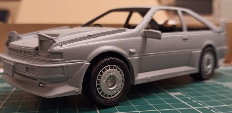

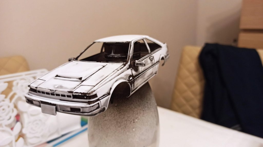

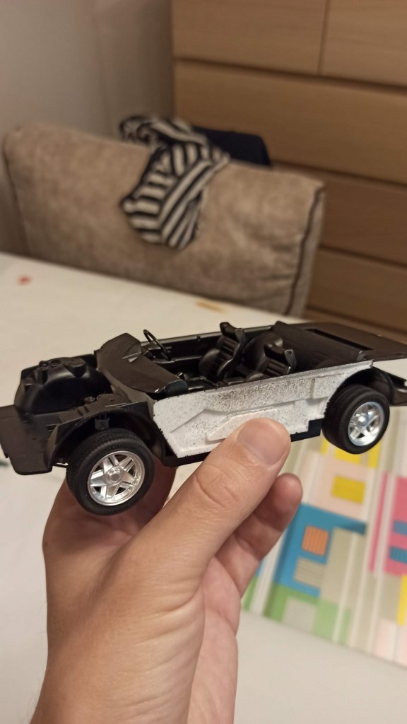

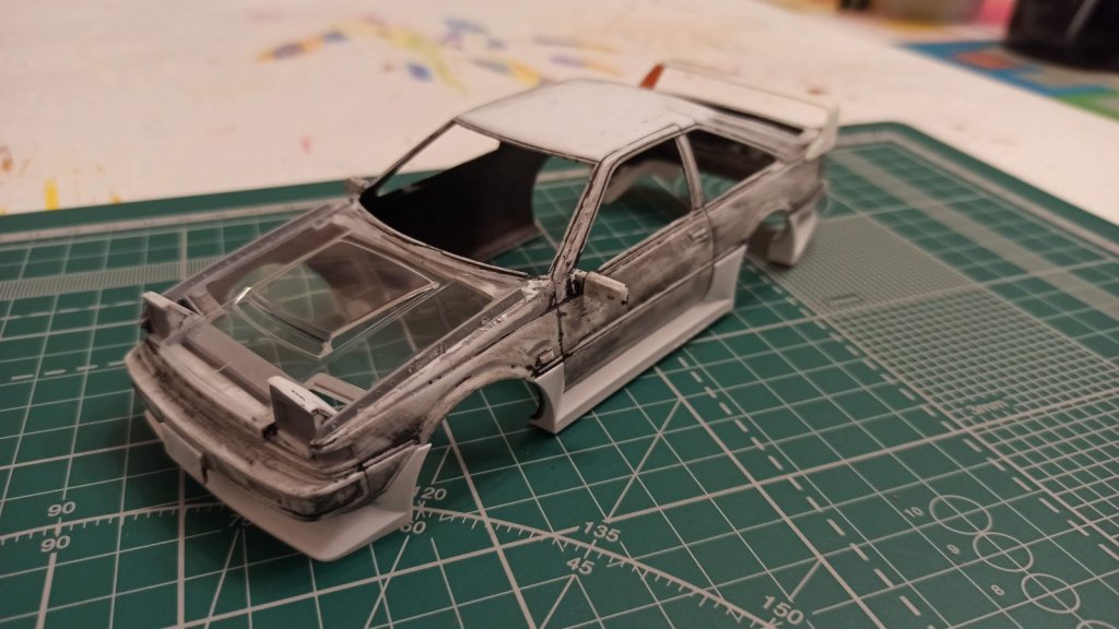

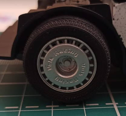

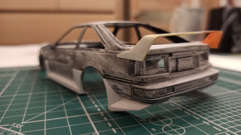

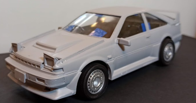

JumperSVP 334 Опубликовано 7 Sep 2020, 09:44:27 Автор Жалоба Поделиться Опубликовано 7 Sep 2020, 09:44:27 (изменено) Обновление темы. Итак, в выходные нашел немного времени и занялся колесами и подвеской. Расскажу поподробнее про подвеску у данной модели. В наборе есть 2 вида дисков - по этому крепление передних дисков есть в двух вариантах (зависит от дисков) на шпильке 10 и 14 мм. в итоге выбрал 10 шпильку - так более аккуратно колесо сидит в арке. Сзади стоит цельная ось 100 или 140 мм - выбрал 100 (стоит на фото №1), так как на 140 (стоит на фото №1) колеса сидят как на драгсторе каком то. Занизить не получилось - оставил сток подвеску, так как при занижении колеса прям нагло трут арки,а пилить корпус я не стал. Вопрос по колесам (фото будет ниже) - стоит ли сделать выделение название на дисках как в оригинале или оставить так? пока что оставлю. решение принимать буду уже после установки кузова после покраски. По салону: решил оставить сток сиденья. В общем ниже чуть фоток (качество не очень, буду исправляться). Пока что идет процесс работы с кузовом. Тут то же вопрос - чем вы убираете переливы (пузыри) ? пробовал шкуркой - в целом нормально, но может есть какие рекомендации по этому поводу. И еще - чем делать расшивку? Пробовал ножом с цангой, но уж как то больно тонко выходит. Может есть какие то секреты как правильно такое делать? Убирать грунт в местах расшивки и углублений я имею в виду. Стекло на скотч посадил - просто для общего вида. Изменено 7 Sep 2020, 09:45:18 пользователем JumperSVP Ссылка на сообщение Поделиться на другие сайты
cuba_13 3798 Опубликовано 7 Sep 2020, 11:07:08 Жалоба Поделиться Опубликовано 7 Sep 2020, 11:07:08 Что-то как-то стремновато эти места выглядят... Ссылка на сообщение Поделиться на другие сайты
boxer 1049 Опубликовано 7 Sep 2020, 11:33:40 Жалоба Поделиться Опубликовано 7 Sep 2020, 11:33:40 (изменено) 1 час назад, JumperSVP сказал: процесс работы с кузовом Кузов ты знатно залил, полагаю, что прямо с баллона грунтовал,.. надо стравливать грунт, выводить лишний газ, при желании, немного разбавить, и наносить с аэрографа,.. стравливать не весь баллон, а столько сколько нужно на один раз,.. Расшивку, при неимении специальных инструментов, можно резать (шкрябать) носиком ножа, режущей частью вверх,.. и самый кончик ножа можно немного подломить,.. так будет лучше,.. На форуме это всё есть,.. Изменено 7 Sep 2020, 11:34:35 пользователем boxer Ссылка на сообщение Поделиться на другие сайты
JumperSVP 334 Опубликовано 7 Sep 2020, 12:57:41 Автор Жалоба Поделиться Опубликовано 7 Sep 2020, 12:57:41 1 час назад, cuba_13 сказал: Что-то как-то стремновато эти места выглядят... Согласен. Вид такой себе. Красил грунтом Тамия из балона. Теперь буду выводить такие косяки шкуркой (уже в процессе). Планирую попробовать грунт под аэрограф на будущее. 1 час назад, boxer сказал: Кузов ты знатно залил, полагаю, что прямо с баллона грунтовал,.. надо стравливать грунт, выводить лишний газ, при желании, немного разбавить, и наносить с аэрографа,.. стравливать не весь баллон, а столько сколько нужно на один раз,.. Расшивку, при неимении специальных инструментов, можно резать (шкрябать) носиком ножа, режущей частью вверх,.. и самый кончик ножа можно немного подломить,.. так будет лучше,.. На форуме это всё есть,.. Попробую поискать расчет расшивки. Ну и буду дальше тренероватся и дорабатывать кузов. Пока что больше интересовало как встанут колеса и как настроить\собрать подвеску. Ссылка на сообщение Поделиться на другие сайты
boxer 1049 Опубликовано 7 Sep 2020, 13:06:53 Жалоба Поделиться Опубликовано 7 Sep 2020, 13:06:53 3 минуты назад, JumperSVP сказал: Красил грунтом Тамия из балона. Если так, то надо тренировать покраску с баллона,.. типа как тут: https://www.youtube.com/watch?v=D1GHkQPKAP8 Ссылка на сообщение Поделиться на другие сайты
cuba_13 3798 Опубликовано 7 Sep 2020, 13:58:47 Жалоба Поделиться Опубликовано 7 Sep 2020, 13:58:47 @JumperSVP Вообще, я советую дуть сразу с аэра, если он есть в наличии. И тренироваться, конечно же на ложках сразу. А вообще, да - на ютубе куча обучалок и для балона и для аэра. Главное - не спеши и всё получится хорошо! Ссылка на сообщение Поделиться на другие сайты
JumperSVP 334 Опубликовано 7 Sep 2020, 20:37:52 Автор Жалоба Поделиться Опубликовано 7 Sep 2020, 20:37:52 7 часов назад, boxer сказал: Если так, то надо тренировать покраску с баллона,.. типа как тут: https://www.youtube.com/watch?v=D1GHkQPKAP8 Спасибо за ссылку. Гляну завтра на работе. 6 часов назад, cuba_13 сказал: @JumperSVP Вообще, я советую дуть сразу с аэра, если он есть в наличии. И тренироваться, конечно же на ложках сразу. А вообще, да - на ютубе куча обучалок и для балона и для аэра. Главное - не спеши и всё получится хорошо! Спасибо за поддержку! Аэрограф есть, но им то же учусь работать. Парни, а какой жидкий грунт под аэрограф лучше взять? Ссылка на сообщение Поделиться на другие сайты
PETERSON 10747 Опубликовано 7 Sep 2020, 20:45:18 Жалоба Поделиться Опубликовано 7 Sep 2020, 20:45:18 (изменено) 7 часов назад, JumperSVP сказал: Согласен. Вид такой себе. Красил грунтом Тамия из балона. Не нужно пытаться сразу залить всю модель жирным слоем. Газ из грунта не успевает выйти, и в наплывах получаются пузыри. Нужно стараться покрывать тонкими слоями в несколько проходов с промежуточной сушкой минут пять-десять. Изменено 7 Sep 2020, 20:45:51 пользователем PETERSON Ссылка на сообщение Поделиться на другие сайты
cuba_13 3798 Опубликовано 7 Sep 2020, 22:00:22 Жалоба Поделиться Опубликовано 7 Sep 2020, 22:00:22 1 час назад, JumperSVP сказал: Парни, а какой жидкий грунт под аэрограф лучше взять? Я последнее время Ганзовский полюбил, я бы его рекомендовал. Ссылка на сообщение Поделиться на другие сайты
JumperSVP 334 Опубликовано 7 Sep 2020, 23:12:53 Автор Жалоба Поделиться Опубликовано 7 Sep 2020, 23:12:53 2 часа назад, PETERSON сказал: Не нужно пытаться сразу залить всю модель жирным слоем. Газ из грунта не успевает выйти, и в наплывах получаются пузыри. Нужно стараться покрывать тонкими слоями в несколько проходов с промежуточной сушкой минут пять-десять. Это момент я понял. Мой явный косяк новичка. 1 час назад, cuba_13 сказал: Я последнее время Ганзовский полюбил, я бы его рекомендовал. А какой именно? Можно ссылку? Буду брать в мирмоделиста. (не реклама, просто удобный магаз у дома). Ссылка на сообщение Поделиться на другие сайты
John Wick 4171 Опубликовано 8 Sep 2020, 03:52:30 Жалоба Поделиться Опубликовано 8 Sep 2020, 03:52:30 (изменено) 4 hours ago, JumperSVP said: А какой именно? Можно ссылку? Буду брать в мирмоделиста. https://mirmodelista.ru/product/sf-289-gruntovka-mrfinishing-surfacer-1500-gray-40ml/ Серый грунт самый ходовой, под металлики нужен чёрный, под светлые цвета-белый. Цифра в названии отвечает за шероховатость конечного покрытия, чем выше, тем чище поверхность. Данный грунт разбавляю акриловым разбавителем Р12. Изменено 8 Sep 2020, 03:52:58 пользователем John Wick Ссылка на сообщение Поделиться на другие сайты
JumperSVP 334 Опубликовано 8 Sep 2020, 08:50:09 Автор Жалоба Поделиться Опубликовано 8 Sep 2020, 08:50:09 4 часа назад, John Wick сказал: https://mirmodelista.ru/product/sf-289-gruntovka-mrfinishing-surfacer-1500-gray-40ml/ Серый грунт самый ходовой, под металлики нужен чёрный, под светлые цвета-белый. Цифра в названии отвечает за шероховатость конечного покрытия, чем выше, тем чище поверхность. Данный грунт разбавляю акриловым разбавителем Р12. Спасибо за наводку и информацию. А акриловый разбавитель от тамии не подойдёт? Ссылка на сообщение Поделиться на другие сайты
John Wick 4171 Опубликовано 8 Sep 2020, 09:07:40 Жалоба Поделиться Опубликовано 8 Sep 2020, 09:07:40 (изменено) 17 minutes ago, JumperSVP said: А акриловый разбавитель от тамии не подойдёт? Нет, Акриловый от Тамии это изопропиловый спирт, в основе. Хоть и называется похоже, но я бы не стал разбавлять. Для грунтовок подойдёт 646 или подобное. Но я заметил, что он даёт большую вероятность манки. Изменено 8 Sep 2020, 09:08:50 пользователем John Wick Ссылка на сообщение Поделиться на другие сайты
JumperSVP 334 Опубликовано 8 Sep 2020, 09:55:47 Автор Жалоба Поделиться Опубликовано 8 Sep 2020, 09:55:47 47 минут назад, John Wick сказал: Нет, Акриловый от Тамии это изопропиловый спирт, в основе. Хоть и называется похоже, но я бы не стал разбавлять. Для грунтовок подойдёт 646 или подобное. Но я заметил, что он даёт большую вероятность манки. понял. спасибо! Ссылка на сообщение Поделиться на другие сайты
cuba_13 3798 Опубликовано 8 Sep 2020, 10:21:55 Жалоба Поделиться Опубликовано 8 Sep 2020, 10:21:55 @JumperSVP я разбавляю его тамиевским растворителем для нитры с желтой крышечкой, но, если хочешь подешевле, то Р12, да. Ссылка на сообщение Поделиться на другие сайты
