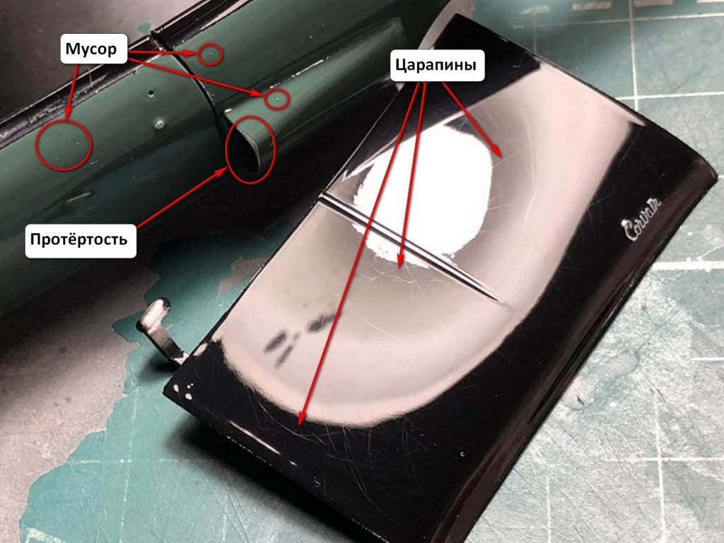

cuba_13 3616 Опубликовано 7 Nov 2020, 18:48:18 Автор Жалоба Поделиться Опубликовано 7 Nov 2020, 18:48:18 @Andrey Labuzov никак, Юра уже ответил. @PETERSON Это не мусор, Миша, это следы износа из-за времени. Я не строю новые салонные авто. Ссылка на сообщение Поделиться на другие сайты

Популярный пост Andrey Labuzov 6544 Опубликовано 7 Nov 2020, 19:20:07 Популярный пост Жалоба Поделиться Опубликовано 7 Nov 2020, 19:20:07 (изменено) 31 минуту назад, cuba_13 сказал: никак, Юра уже ответил. Печально... 31 минуту назад, cuba_13 сказал: это следы износа из-за времени К сожалению, мусор под лаком и протертые грани мало похоже на следы износа. Не знаю что случилось, но до того как ты увлёкся ушатайками, твои работы, на мой взгляд, были гораздо качественнее. Изменено 7 Nov 2020, 19:20:24 пользователем Andrey Labuzov 6 Ссылка на сообщение Поделиться на другие сайты

PETERSON 10185 Опубликовано 7 Nov 2020, 21:43:09 Жалоба Поделиться Опубликовано 7 Nov 2020, 21:43:09 2 часа назад, cuba_13 сказал: Давайте не забывать, что я строю авто для себя. Тогда не совсем понятно, зачем демонстрировать эту постройку на форуме? Получить полезный совет? Нет. Судя по твоим ответам ты их полностью игнорируешь. Показать свои достижения, чтобы форумчане и гости получили порцию эстетического удовольствия? Тоже нет. Такое количество косяков не позволяет его получить. Зачем же тогда? Напрашивается логичный вывод - хочешь строить для себя - строй, зачем тут показывать? 1 Ссылка на сообщение Поделиться на другие сайты
cuba_13 3616 Опубликовано 8 Nov 2020, 06:08:53 Автор Жалоба Поделиться Опубликовано 8 Nov 2020, 06:08:53 (изменено) @JumperSVP Полирую губочными насадками для дремеля, начинаю со шкурки 2500 с водой, шлифую до матовой поверхности, затем паста coarse от Тамии, затем средняя и финишная пасты от 3М. @PETERSON Миша, то что ты пишешь, это уже вкусовщина, не нужно говорить за всё модельное сообщество. Ты проецируешь своё модельное видение на меня и игнорируешь тот факт, что у всех цели, вкусы и т.д. разное. Да, протер, бывает. Для меня лично это не проблема вселенского масштаба, чтобы я сразу же кидал в тормоз и перекрашивал по нескольку раз. Если бы у меня была по задумке новая модель только из салона, я бы так и сделал, здесь же я изначально строю модель авто уже видавшее виды. По поводу выкладывать сюда или нет, опять же это твоё личное мнение. Я как-нибудь уже сам решу, как мне быть. И, да, я не совсем понимаю смысла твоего поста с указаниями моих косяков? Носом меня перед всеми ткнуть и показать какой ты внимательный? Или ты думаешь, что я сам не вижу этих моментов? Они бы в любом случае были видны на финальном фотосете. Мне скрывать нечего. Изменено 8 Nov 2020, 06:10:54 пользователем cuba_13 2 Ссылка на сообщение Поделиться на другие сайты

cuba_13 3616 Опубликовано 8 Nov 2020, 13:01:50 Автор Жалоба Поделиться Опубликовано 8 Nov 2020, 13:01:50 Ребята, не нужно ругаться. Толя, всё верно описал, добавить нечего, особенно насчёт уважения. По сабжу могу ответить, что для себя в случае конкретно этой стройки я вынес то, что нужно заклеивать все-все-все острые и даже с просто намёком на остроту грани при финальной полировке. Почему я этого не сделал сейчас? Потому что с большего все прошлые модели я полировал вручную, а при таком методе возможность протереть лкп намного ниже, ежели с машинкой. Почему я не бегаю и не охаю, что же это такое, как так, нужно срочно в тормоз и по новой. Потому что у меня очень много коробок, и я ещё много приобрету, а становится хомяком с парой собранных авто, которые я буду строить годами, у меня желания никакого нет. Каждая собранная модель нас чему-то учит, это учитывается на будущее в нашу модельную копилку знаний. Миша, ответ на твой вопрос прост - я делаю ВИПы, чтобы не строить в одиночестве и хоть как-то поддерживать наше русскоязычное сообщество по автомоделизму, здесь ВИПы ведут единицы, пишут ещё меньше. Надеюсь понятно изложил? 2 минуты назад, Tolibass сказал: которые не влазят в твои рамки по стилю исполнения. Вот это в точку. 2 Ссылка на сообщение Поделиться на другие сайты

Популярный пост Andrey Labuzov 6544 Опубликовано 8 Nov 2020, 13:14:57 Популярный пост Жалоба Поделиться Опубликовано 8 Nov 2020, 13:14:57 (изменено) @Tolibass Толя, в целом, я с тобой соглашусь, но данный случай не попадает под то, о чём ты говоришь. Готов поставить десять дублонов и свою шляпу, что перевёрнутый рычаг, мусор и протёртости не были запланированы изначально и не являются часть образа и стиля автомобиля. Обычное нежелание исправлять недоработки. К стилю можно отнести окраску, колёса, обвесы и прочее и прочее, но никак не косяки, которые совершенно очевидно являются следствием неаккуратности. Это всё равно что поставить водительское сиденье задом наперёд, сунуть руль в багажник, а вместо одного колеса приделать пивную бутылку и говорить, что так и надо. Я с Мишей тоже далеко не всегда согласен по поводу непременного соответствия прототипу каждого болтика или грани кузова. Да и он сам часто не одобряет мои модельные решения (в основном, цветовые ), но к качеству, смею надеяться, особых претензий нет. И если я вижу в своей работе (или мне указывают) явный косяк, не вижу проблемы его исправить. Но, в данном случае, это же какой-то абсурд. Развернуть рычаг - дело нескольких секунд, поэтому такая упёртость несколько... эээ... удивляет. 29 минут назад, cuba_13 сказал: Вот это в точку. Мне почему-то кажется, что тут ты несколько лукавишь... Изменено 8 Nov 2020, 13:31:05 пользователем Andrey Labuzov 6 Ссылка на сообщение Поделиться на другие сайты
cuba_13 3616 Опубликовано 8 Nov 2020, 13:20:37 Автор Жалоба Поделиться Опубликовано 8 Nov 2020, 13:20:37 @Andrey Labuzov Андрей, перевернутые рычаг, как я писал ранее, я ставил по инструкции, явно не намерено, почему не хочу его исправлять - тоже объяснил. Протертости, естественно не были запланированы. Но тратить время на перекрас я не буду, ибо меня не смущает факт их наличия, ну вообще ни капельки. А всё остальное по поводу кузова уже вкусовщина и навязывание своего мнения каждым, чтобы он сделал на моём месте, только я - это я. И думалка у меня своя собственная с моей вселенной и системой координат. Ссылка на сообщение Поделиться на другие сайты
Andrey Labuzov 6544 Опубликовано 8 Nov 2020, 13:25:26 Жалоба Поделиться Опубликовано 8 Nov 2020, 13:25:26 3 минуты назад, cuba_13 сказал: почему не хочу его исправлять - тоже объяснил да, я видел несколько объяснений, и все они, уж извини, выглядели как оправдания. Но, дело действительно твоё... 2 Ссылка на сообщение Поделиться на другие сайты
