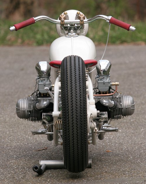

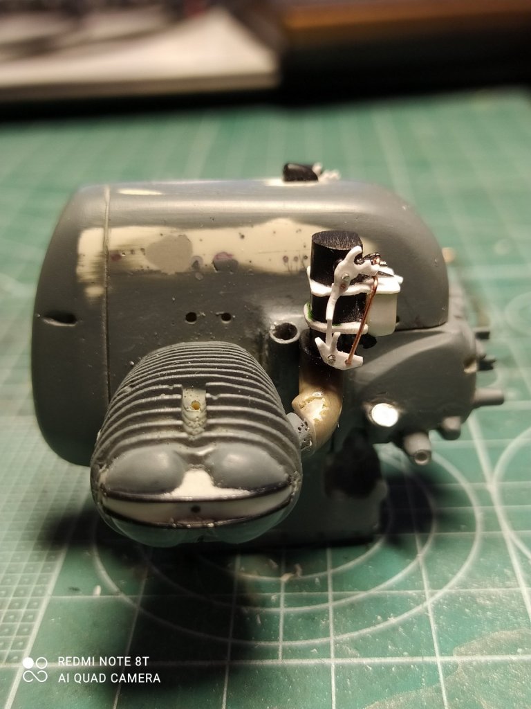

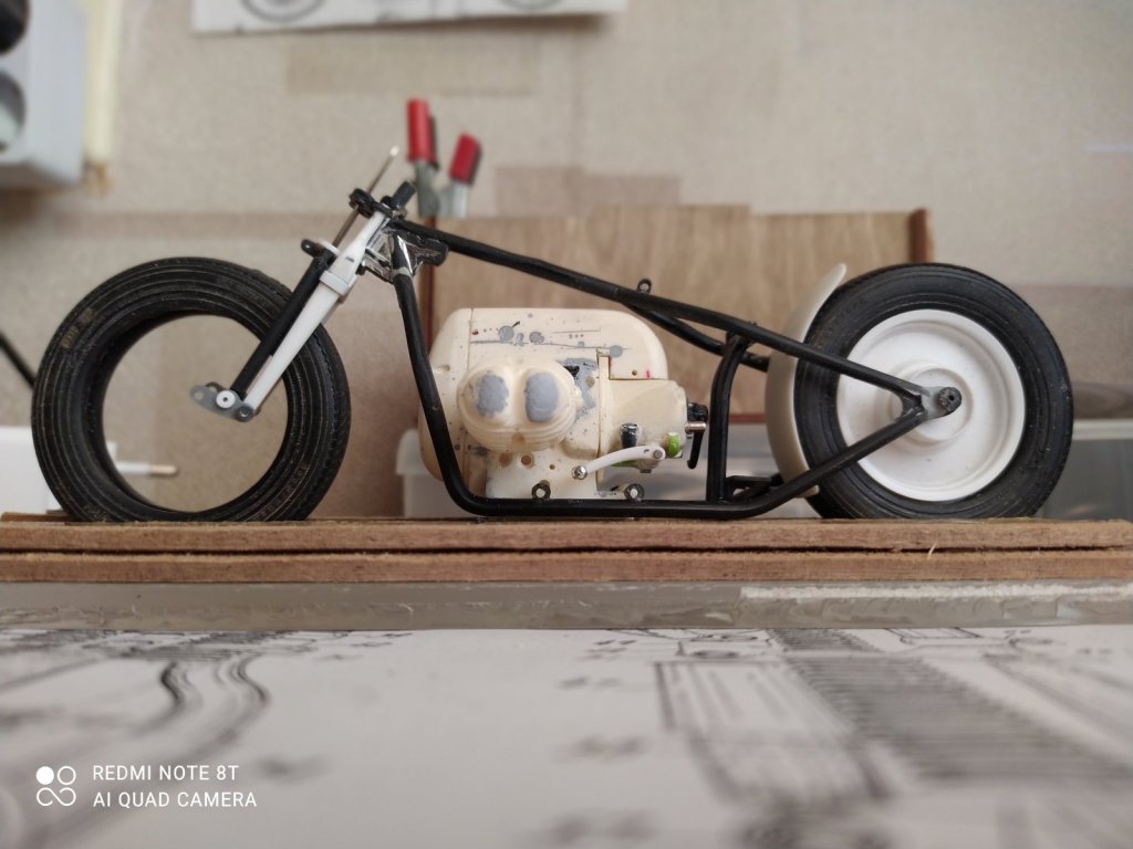

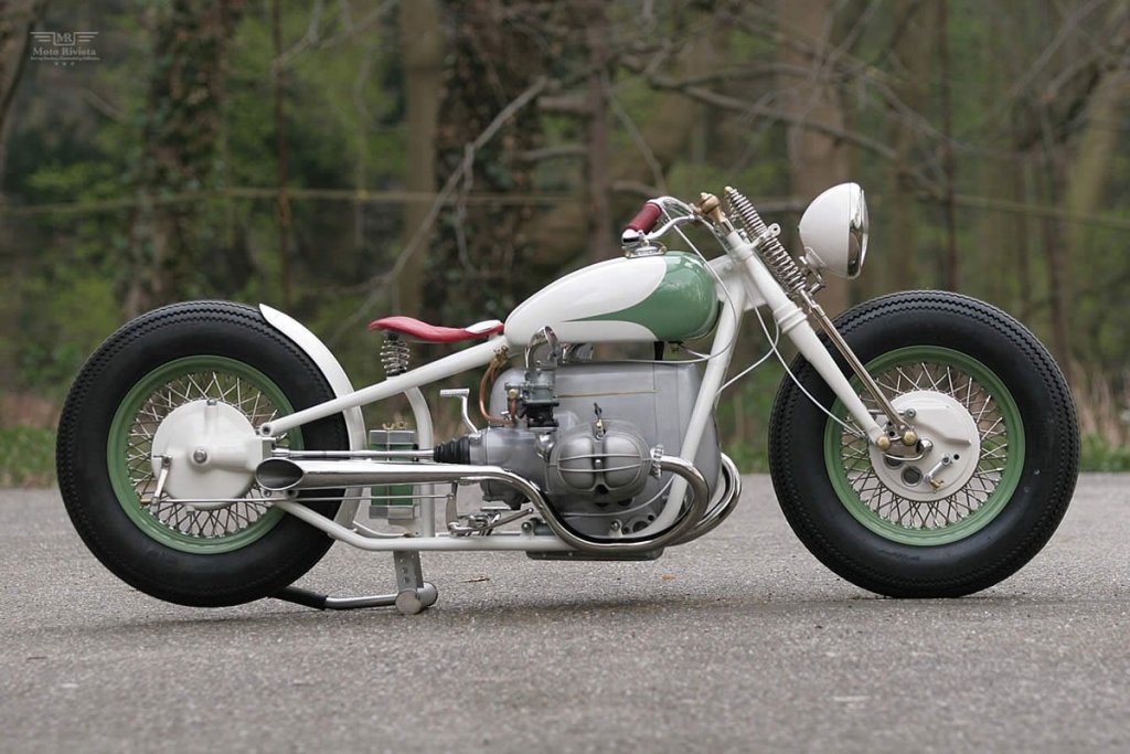

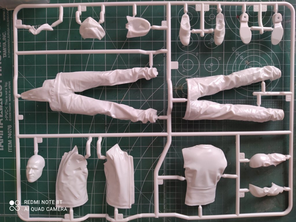

Популярный пост ded-prohor 493 Опубликовано 1 Feb 2021, 14:02:47 Популярный пост Жалоба Поделиться Опубликовано 1 Feb 2021, 14:02:47 Доброго времени суток всем. Решил начать небольшой вип по постройке еще одного мотоцикла. Идею нашел в интернете и решил, что можно попробовать. Постройка вся с нуля, заводских наборов таких нет, все детали изготавливаются самостоятельно. Мои випы не быстрые, кто собирается следить, запаситесь терпением. На данный момент уже многое сделано, но работы предстоит огромное количество. Некоторые детали для копирования (двигатель, задний редуктор) брал вот из этого набора На данный момент работа находится вот в таком виде Сразу извинюсь за оформление, пока не разобрался, раньше фотографии по другому вставлялись. 12 Ссылка на сообщение Поделиться на другие сайты

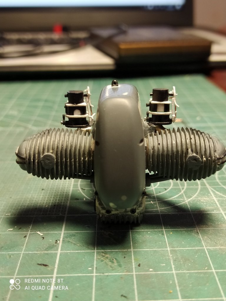

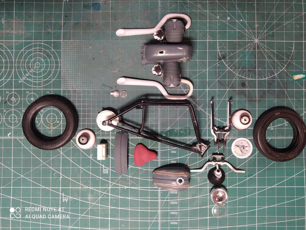

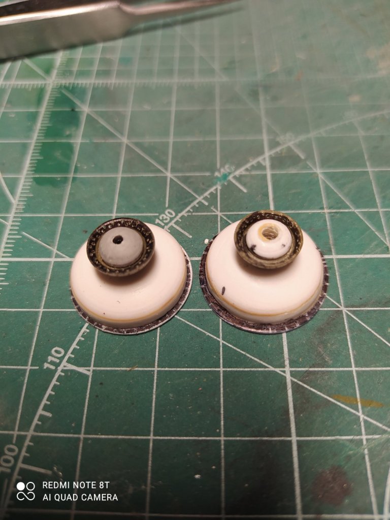

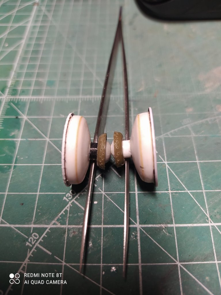

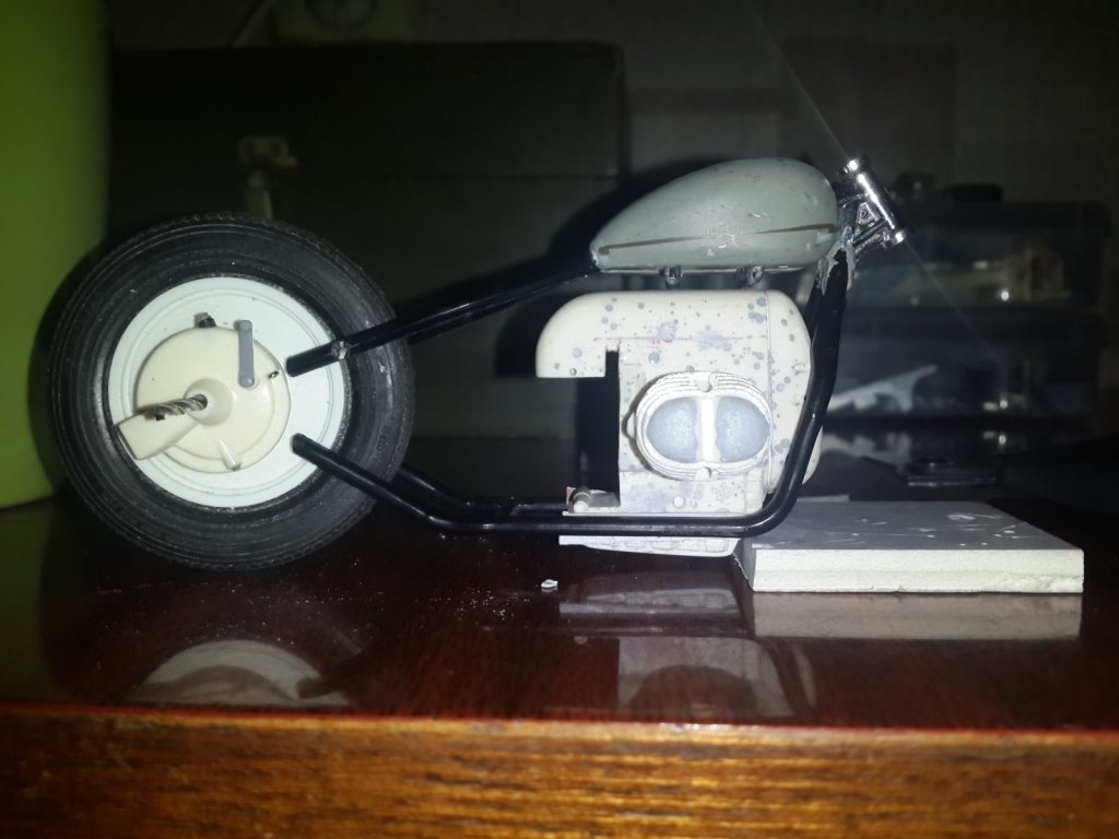

Популярный пост ded-prohor 493 Опубликовано 2 Feb 2021, 06:06:49 Автор Популярный пост Жалоба Поделиться Опубликовано 2 Feb 2021, 06:06:49 Доброго времени суток всем. Вчера потратил вечер на высверливание отверстий под спицы в колесных барабанах В каждом по 80 штук, кстати ободов ещё нет, пока не придумал адекватного метода их изготовления, если у кого-то есть идеи, готов выслушать. На данный момент мой "набор" выглядит так 5 Ссылка на сообщение Поделиться на другие сайты

PETERSON 10184 Опубликовано 2 Feb 2021, 08:11:30 Жалоба Поделиться Опубликовано 2 Feb 2021, 08:11:30 2 часа назад, ded-prohor сказал: не придумал адекватного метода их изготовления Построить в 3D и вырастить. Ссылка на сообщение Поделиться на другие сайты
ded-prohor 493 Опубликовано 2 Feb 2021, 09:07:08 Автор Жалоба Поделиться Опубликовано 2 Feb 2021, 09:07:08 Нет в доступе 3D принтера, все делаю вручную. Ссылка на сообщение Поделиться на другие сайты
PETERSON 10184 Опубликовано 2 Feb 2021, 10:15:53 Жалоба Поделиться Опубликовано 2 Feb 2021, 10:15:53 @ded-prohor Можно обратиться за помощью к коллегам. Но если принцип построения заключается в полностью самостоятельном изготовлении, и никаких токарных либо фрезерных станков тоже нет, то вариантов остаётся не так много. Например, наборные из вырезанных из пластика кружков, затем склеенных и обточенных либо вручную, либо на дрели. Можно сделать шаблон с половинкой профиля обода, закрепить его на оси и вылепить обод из 2К шпаклёвки, придав ему форму с помощью вращающегося шаблона, а затем склеить получившиеся половинки обода. 1 Ссылка на сообщение Поделиться на другие сайты

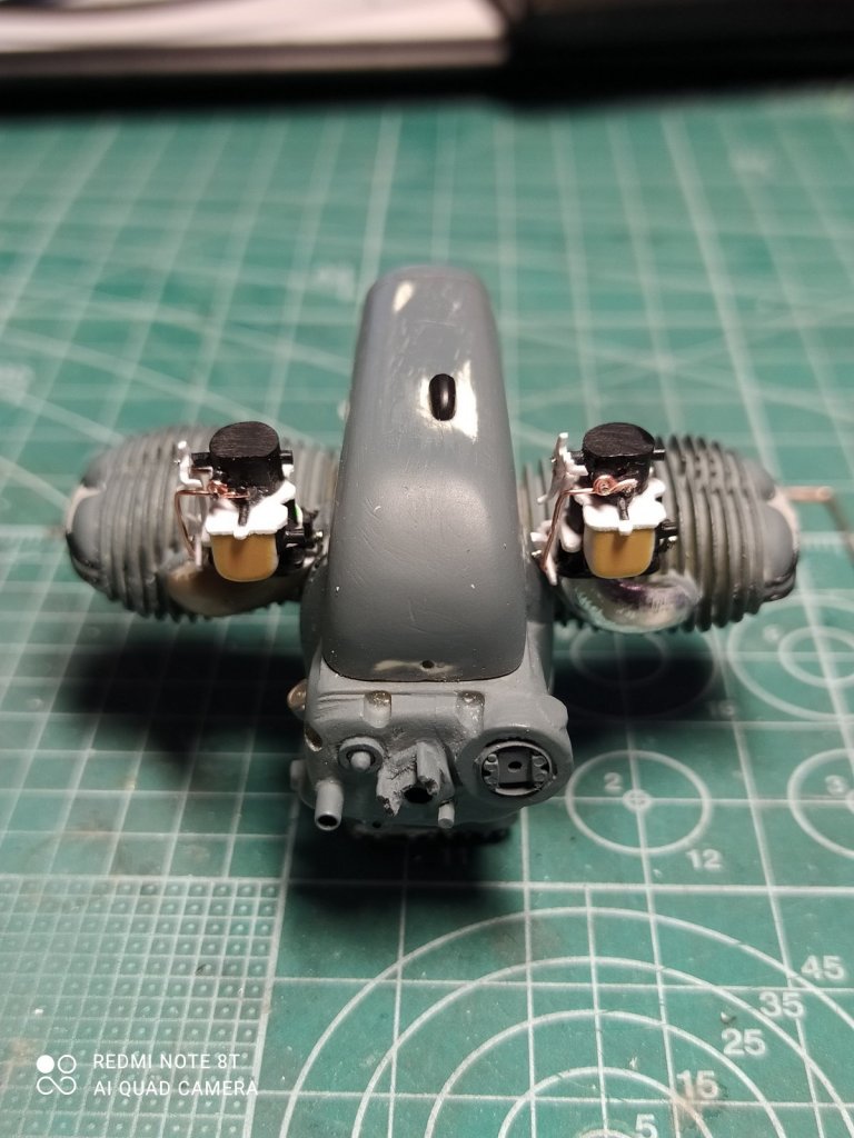

Популярный пост ded-prohor 493 Опубликовано 2 Feb 2021, 11:03:23 Автор Популярный пост Жалоба Поделиться Опубликовано 2 Feb 2021, 11:03:23 У меня примерно те же идеи, буду пробовать. Буквально сегодня забрал очень атмосферного к этой постройке (на мой взгляд) вот такого парня 7 Ссылка на сообщение Поделиться на другие сайты

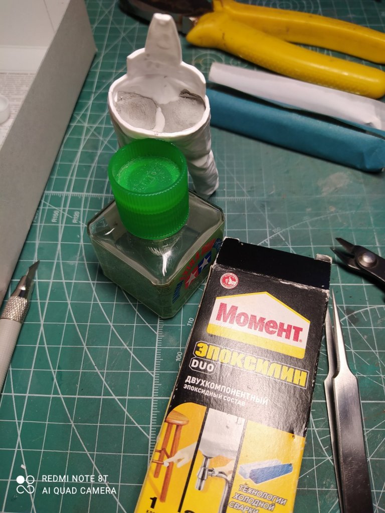

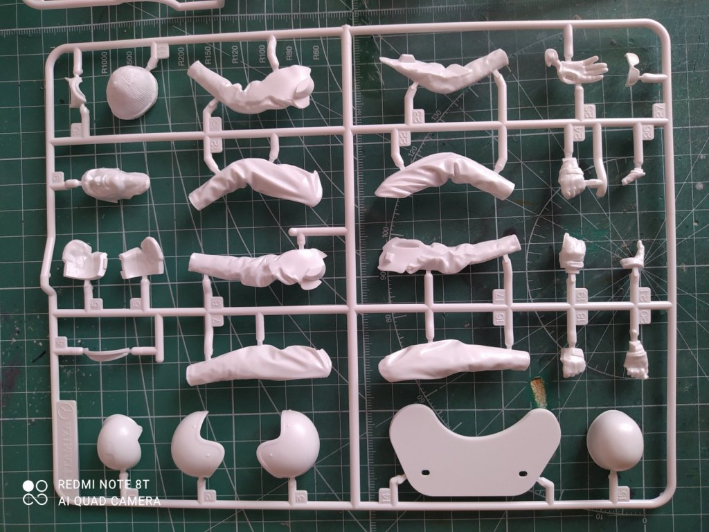

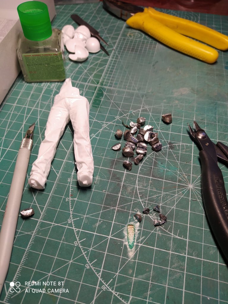

Популярный пост ded-prohor 493 Опубликовано 2 Feb 2021, 14:22:33 Автор Популярный пост Жалоба Поделиться Опубликовано 2 Feb 2021, 14:22:33 Конечно же я начал собирать мотоциклиста и начал с вклейки гаек в ботинки, для последующего крепления. В наборе мотоциклиста два варианта головы в вязаной шапке и в шлеме Для большей устойчивости решил его утяжелить, засыпал в пустотелые ноги мелко нарезанный свинцовый припой и залепил его сверху эпаксидной шпатлевкой, чтобы не гремело потом. Стыкуемость деталей отличная, подгонять ничего не надо. 6 Ссылка на сообщение Поделиться на другие сайты

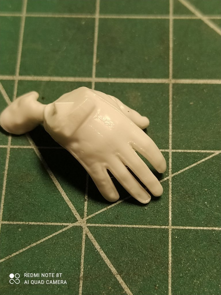

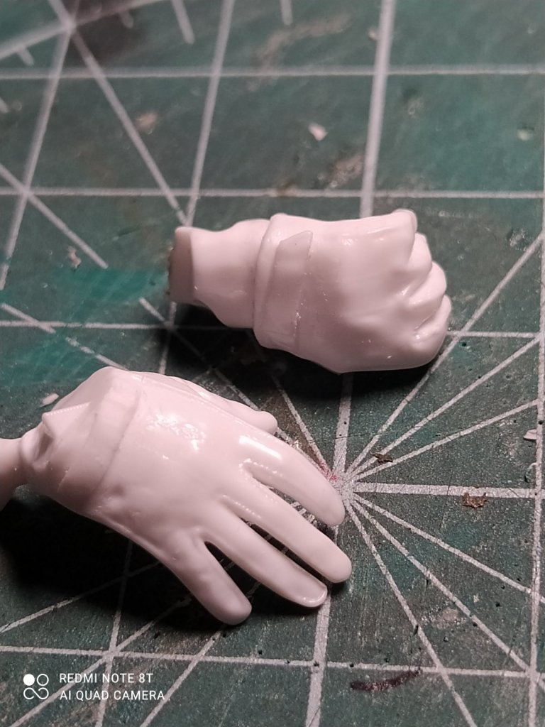

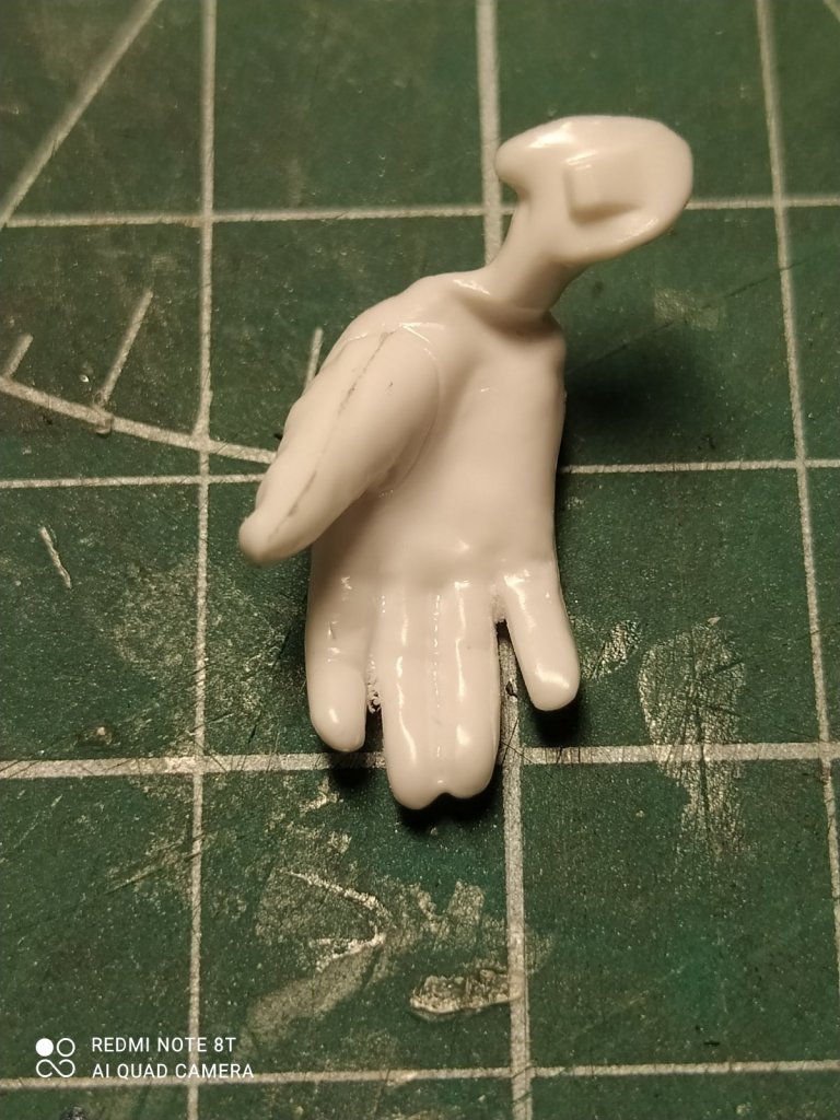

Популярный пост ded-prohor 493 Опубликовано 2 Feb 2021, 18:57:57 Автор Популярный пост Жалоба Поделиться Опубликовано 2 Feb 2021, 18:57:57 Сижу ковыряю мотоводителя, прорезал "расшивку" пальцы на перчатках, выделил застежки, были заменены Я свою парковку сейчас сфотографировать, но у меня на один меньше, а вот коробок штук 11 лежит в запасниках. 5 Ссылка на сообщение Поделиться на другие сайты

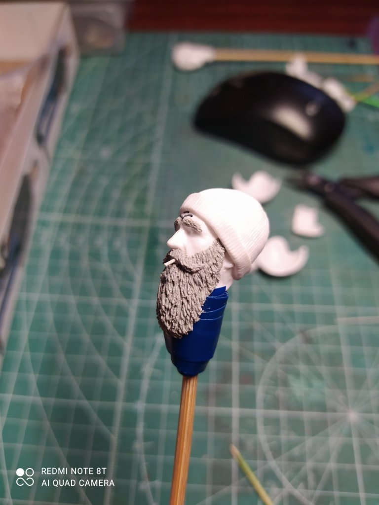

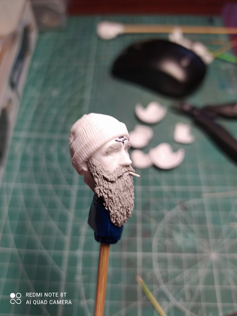

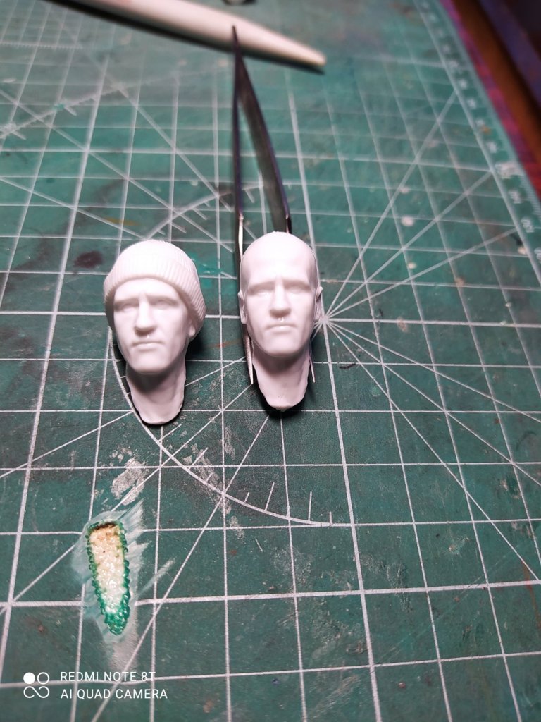

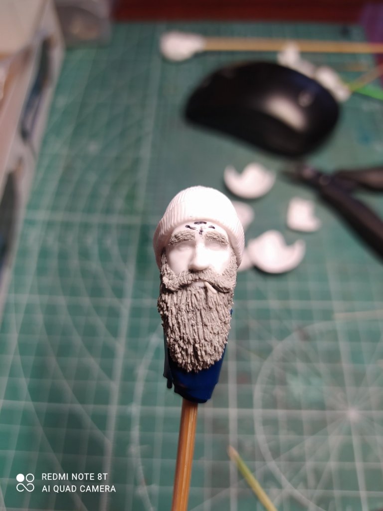

Популярный пост ded-prohor 493 Опубликовано 3 Feb 2021, 07:15:28 Автор Популярный пост Жалоба Поделиться Опубликовано 3 Feb 2021, 07:15:28 Доброго времени суток всем. Хотел из второй головы в наборе слепить бородатого байкера, а получился какой-то норвежский рыбак 10 Ссылка на сообщение Поделиться на другие сайты
Andrey Labuzov 6544 Опубликовано 3 Feb 2021, 07:48:24 Жалоба Поделиться Опубликовано 3 Feb 2021, 07:48:24 32 минуты назад, ded-prohor сказал: Хотел из второй головы в наборе слепить бородатого байкера, а получился какой-то норвежский рыбак Уверен, одно другому не мешает )) Ссылка на сообщение Поделиться на другие сайты
PETERSON 10184 Опубликовано 3 Feb 2021, 07:48:38 Жалоба Поделиться Опубликовано 3 Feb 2021, 07:48:38 Мощно! Из чего лепил? Ссылка на сообщение Поделиться на другие сайты

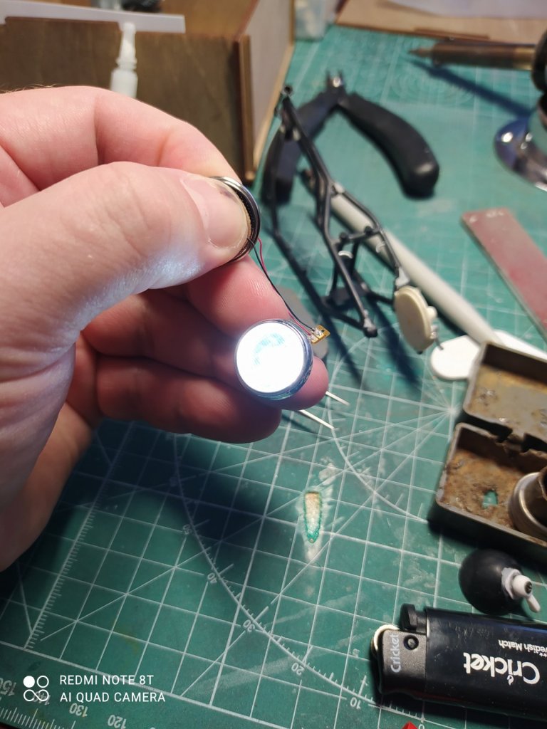

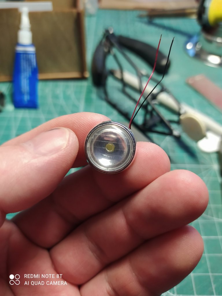

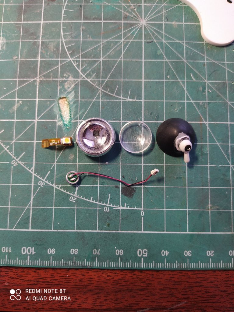

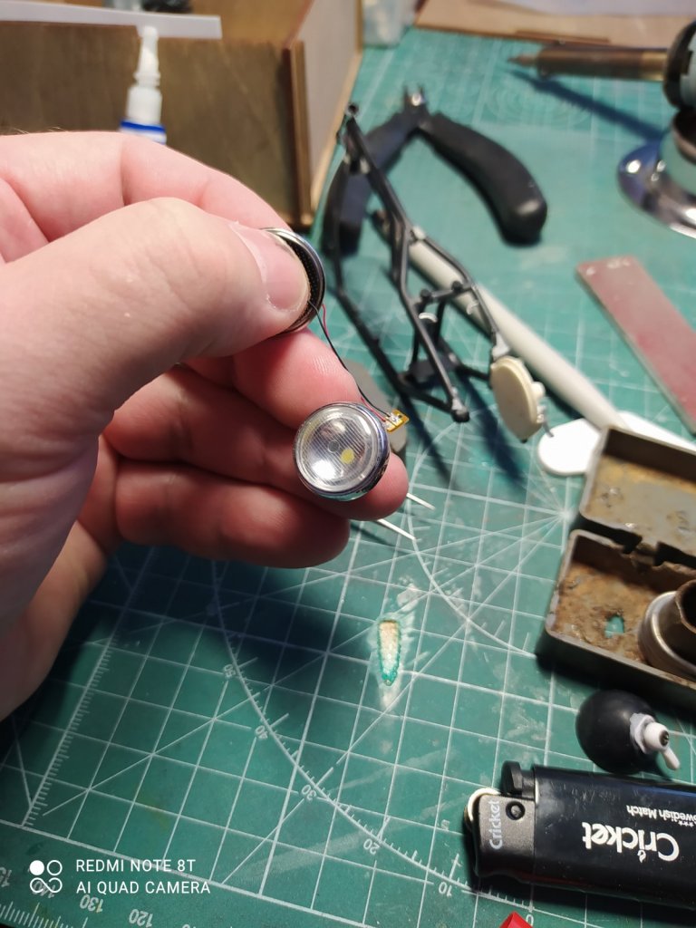

Популярный пост ded-prohor 493 Опубликовано 3 Feb 2021, 08:04:16 Автор Популярный пост Жалоба Поделиться Опубликовано 3 Feb 2021, 08:04:16 Вот из этой штуки, мне очень нравится От старого телефона остался светодиод, хочу попробовать запихнуть его в фару. Если ещё работает может интересно?? получиться. 5 Ссылка на сообщение Поделиться на другие сайты
boxer 1036 Опубликовано 3 Feb 2021, 08:34:46 Жалоба Поделиться Опубликовано 3 Feb 2021, 08:34:46 1 час назад, ded-prohor сказал: Хотел из второй головы в наборе слепить бородатого байкера, а получился какой-то норвежский рыбак Здоровский рыбак! Ссылка на сообщение Поделиться на другие сайты

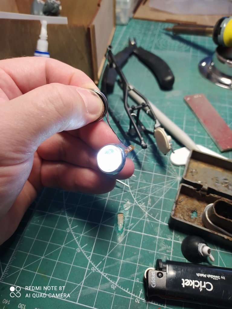

Популярный пост ded-prohor 493 Опубликовано 3 Feb 2021, 08:44:24 Автор Популярный пост Жалоба Поделиться Опубликовано 3 Feb 2021, 08:44:24 Вот теперь фара светит 15 Ссылка на сообщение Поделиться на другие сайты
