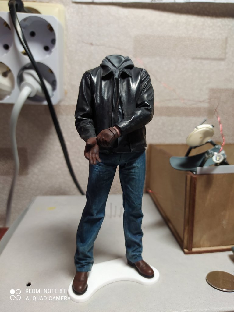

Популярный пост ded-prohor 493 Опубликовано 5 Feb 2021, 19:01:01 Автор Популярный пост Жалоба Поделиться Опубликовано 5 Feb 2021, 19:01:01 Мотоциклист в принципе закончен осталось только шлем покрасить, буду красить белым в цвет будущего байка, но это завтра. А пока всадник без головы Интересный опыт, в начале думал что ничего не получится. 17 Ссылка на сообщение Поделиться на другие сайты
Driver 1215 Опубликовано 6 Feb 2021, 12:18:45 Жалоба Поделиться Опубликовано 6 Feb 2021, 12:18:45 Всадник очень крутой вышел. У тебя явно есть способности к покраске человеков. Ссылка на сообщение Поделиться на другие сайты
Heil_Max 2395 Опубликовано 6 Feb 2021, 12:22:43 Жалоба Поделиться Опубликовано 6 Feb 2021, 12:22:43 Он очень крут! Хоть и без головы. Ссылка на сообщение Поделиться на другие сайты

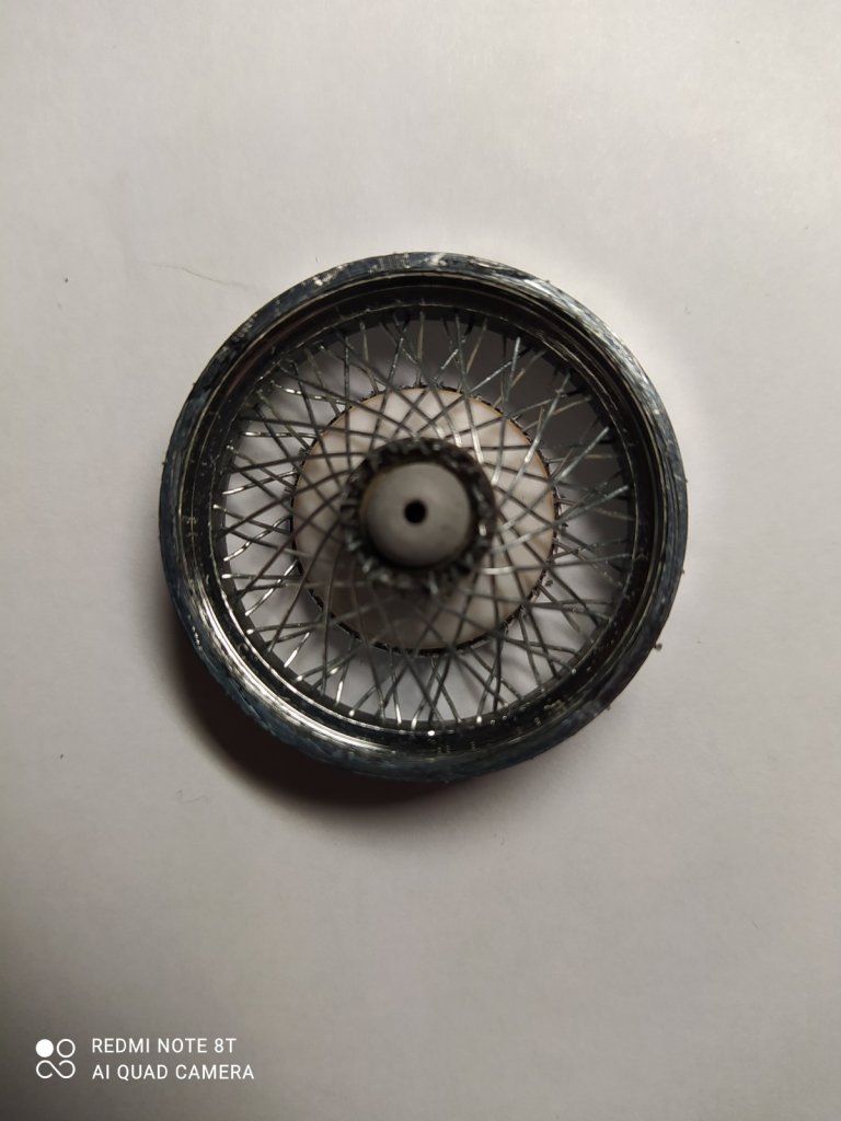

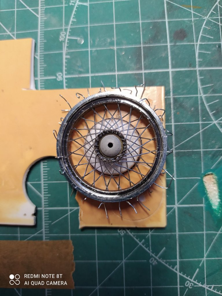

Популярный пост ded-prohor 493 Опубликовано 12 Feb 2021, 14:21:10 Автор Популярный пост Жалоба Поделиться Опубликовано 12 Feb 2021, 14:21:10 Доброго времени суток всем. Сегодня первые 40 спиц встали на место. Сборка пробная и ещё 40 спиц будет добавлено. 9 Ссылка на сообщение Поделиться на другие сайты

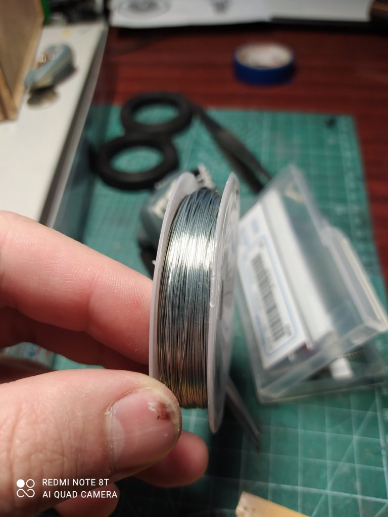

John Wick 4139 Опубликовано 12 Feb 2021, 14:50:36 Жалоба Поделиться Опубликовано 12 Feb 2021, 14:50:36 Впечатляет, из чего спицы сделаны? Ссылка на сообщение Поделиться на другие сайты
ded-prohor 493 Опубликовано 12 Feb 2021, 14:56:51 Автор Жалоба Поделиться Опубликовано 12 Feb 2021, 14:56:51 Из бисерной проволоки 0,4м 1 Ссылка на сообщение Поделиться на другие сайты

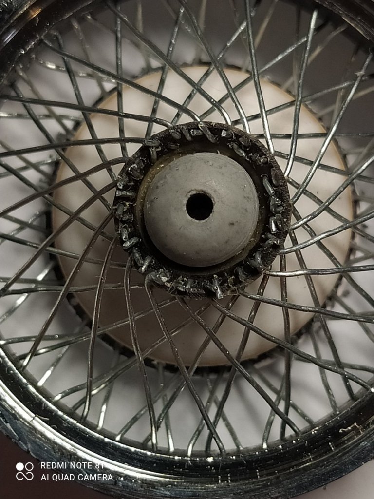

Популярный пост ded-prohor 493 Опубликовано 12 Feb 2021, 17:11:51 Автор Популярный пост Жалоба Поделиться Опубликовано 12 Feb 2021, 17:11:51 80 спиц на колесо. Процесс занудный, но результат симпатичный. 10 Ссылка на сообщение Поделиться на другие сайты

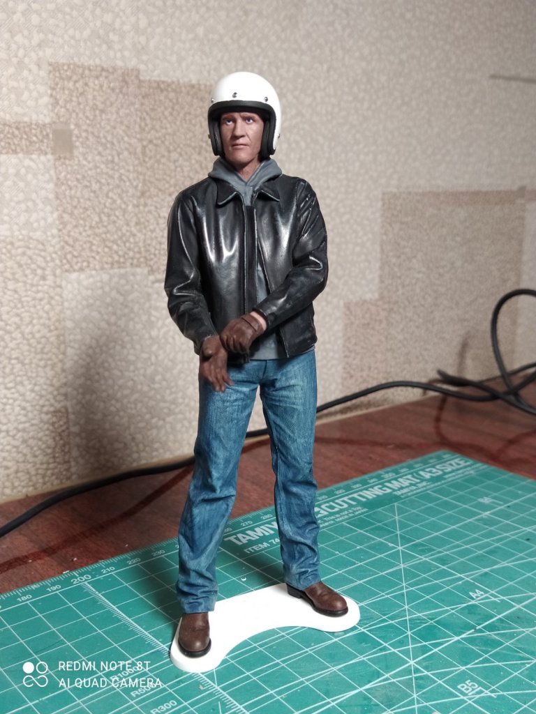

Популярный пост ded-prohor 493 Опубликовано 12 Feb 2021, 20:10:30 Автор Популярный пост Жалоба Поделиться Опубликовано 12 Feb 2021, 20:10:30 Наконец-то закончил мотоциклиста 21 Ссылка на сообщение Поделиться на другие сайты
JumperSVP 334 Опубликовано 12 Feb 2021, 20:17:04 Жалоба Поделиться Опубликовано 12 Feb 2021, 20:17:04 Крутой дядька получился! Ссылка на сообщение Поделиться на другие сайты
cuba_13 3695 Опубликовано 13 Feb 2021, 07:52:38 Жалоба Поделиться Опубликовано 13 Feb 2021, 07:52:38 С загаром))) Ссылка на сообщение Поделиться на другие сайты
ded-prohor 493 Опубликовано 13 Feb 2021, 08:25:40 Автор Жалоба Поделиться Опубликовано 13 Feb 2021, 08:25:40 Лицо обветрено. Ссылка на сообщение Поделиться на другие сайты

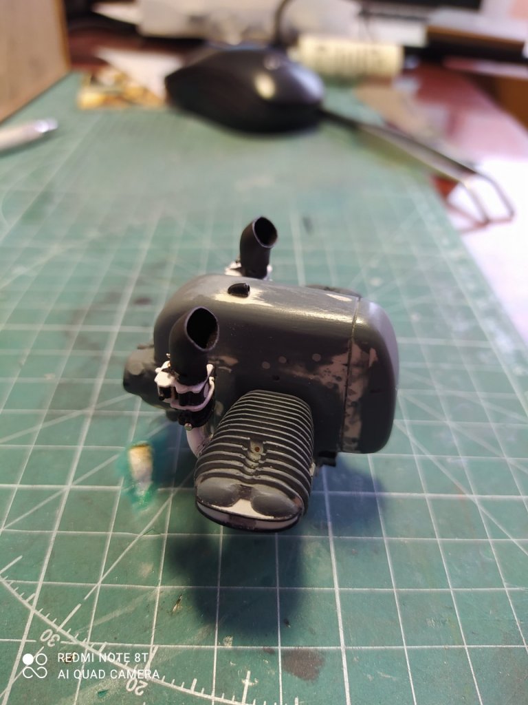

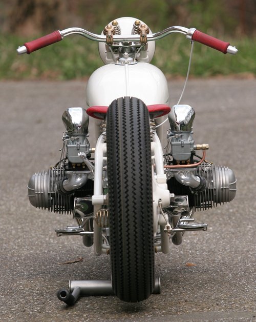

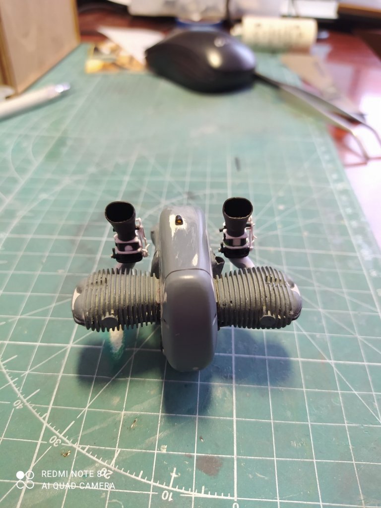

Популярный пост ded-prohor 493 Опубликовано 14 Feb 2021, 10:11:42 Автор Популярный пост Жалоба Поделиться Опубликовано 14 Feb 2021, 10:11:42 Попробовал изобразить воздухозаборники на карбюраторах, вот что получилось у меня в сравнении с оригиналом 6 Ссылка на сообщение Поделиться на другие сайты
John Wick 4139 Опубликовано 14 Feb 2021, 10:55:10 Жалоба Поделиться Опубликовано 14 Feb 2021, 10:55:10 (изменено) 45 minutes ago, ded-prohor said: Попробовал изобразить воздухозаборники на карбюраторах Из чего делалось? Похоже на оригинал. Изменено 14 Feb 2021, 10:57:02 пользователем John Wick Ссылка на сообщение Поделиться на другие сайты
ded-prohor 493 Опубликовано 14 Feb 2021, 11:16:31 Автор Жалоба Поделиться Опубликовано 14 Feb 2021, 11:16:31 Сейчас промерил размер раструба и входа воздухозаборника модели и оригинала. Получилось 7:5 у оригинала( по фото) и 8:5,7 у модели, коэффициент получился 1,4. На оригинале раструбы в хроме, а у меня пока чёрные, чёрный цвет визуально уменьшает размер. Пробовал много способов изготовления, последним был пуансон и термоусадка. Ссылка на сообщение Поделиться на другие сайты

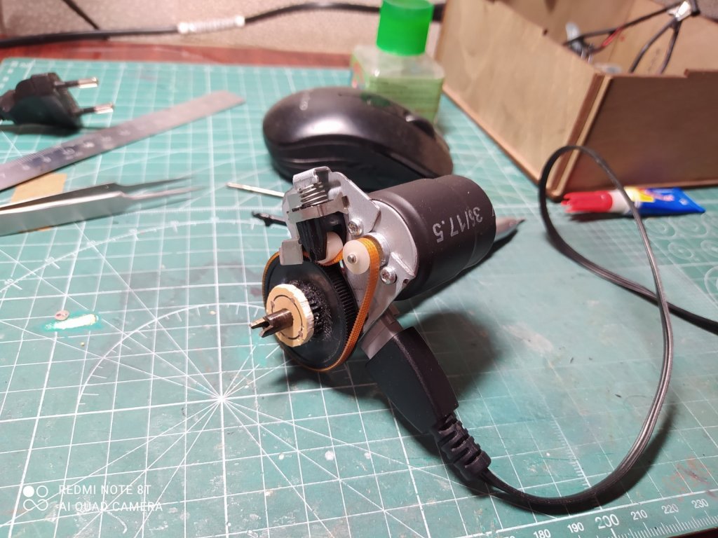

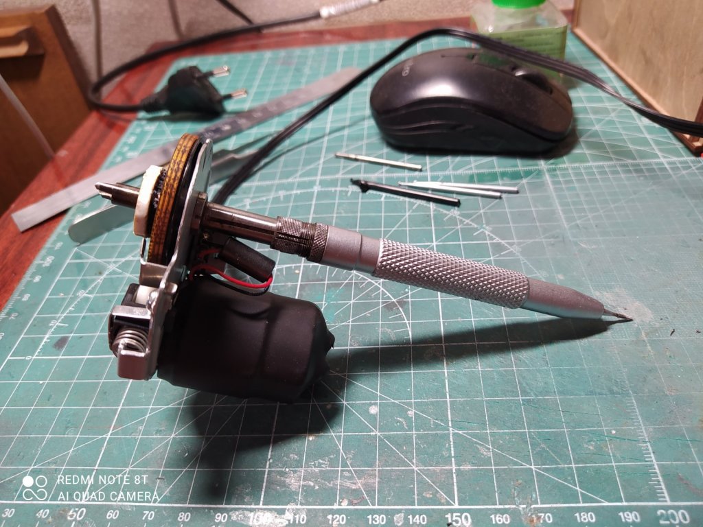

Популярный пост ded-prohor 493 Опубликовано 23 Feb 2021, 21:23:32 Автор Популярный пост Жалоба Поделиться Опубликовано 23 Feb 2021, 21:23:32 Эта неделя была неделей поломок. Умер компрессор, сгорел гравер. Вместо гравёра сделал вот такую штуку из старого стоматологического бора и принтера. Работает отменно. 8 Ссылка на сообщение Поделиться на другие сайты

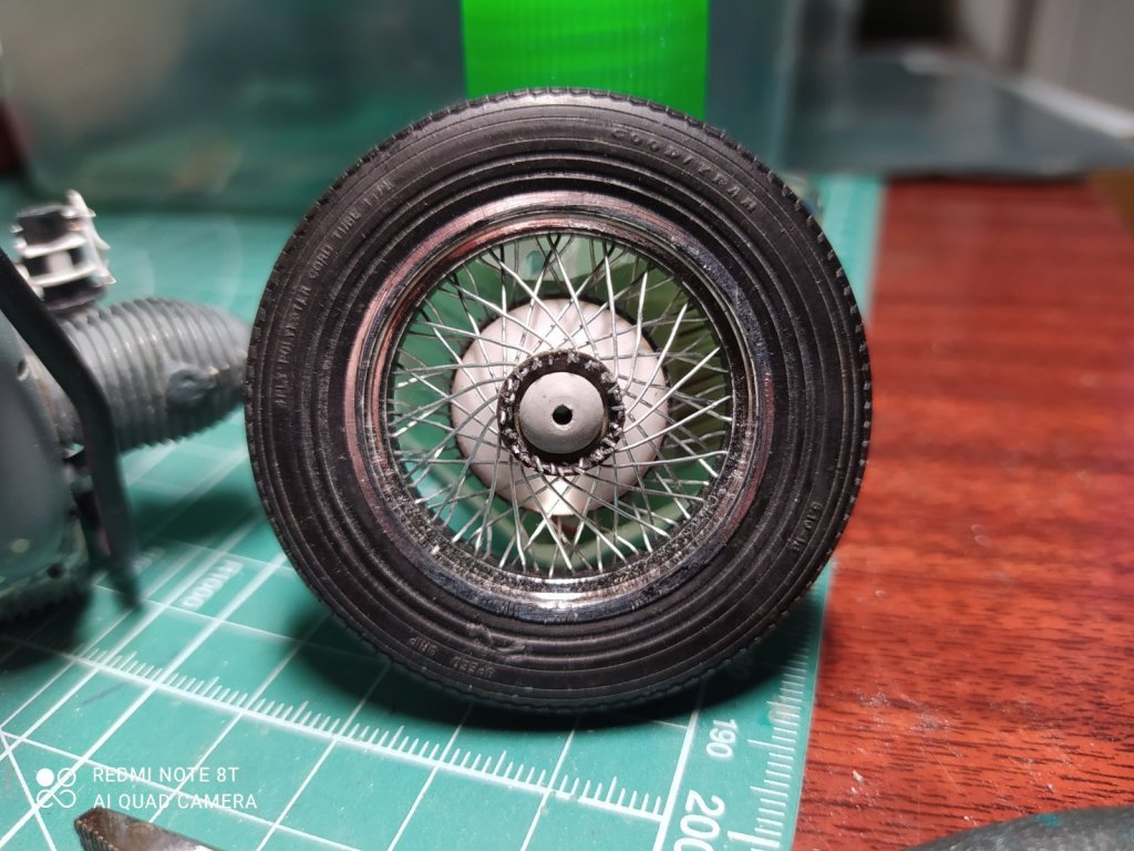

ded-prohor 493 Опубликовано 23 May 2021, 19:26:50 Автор Жалоба Поделиться Опубликовано 23 May 2021, 19:26:50 Рука не поднимается разобрать колесо, а надо. Вот на последок покрышку натянул, красиво. 3 Ссылка на сообщение Поделиться на другие сайты

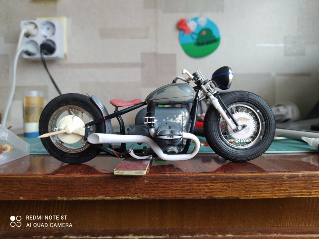

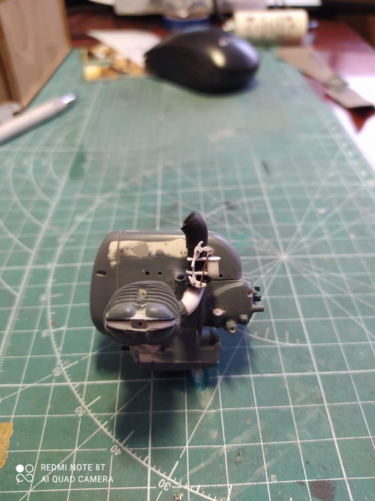

Популярный пост ded-prohor 493 Опубликовано 24 May 2021, 09:31:38 Автор Популярный пост Жалоба Поделиться Опубликовано 24 May 2021, 09:31:38 Доброго времени суток всем. Пристрелочная сборка, проверка общей концепции 11 Ссылка на сообщение Поделиться на другие сайты
