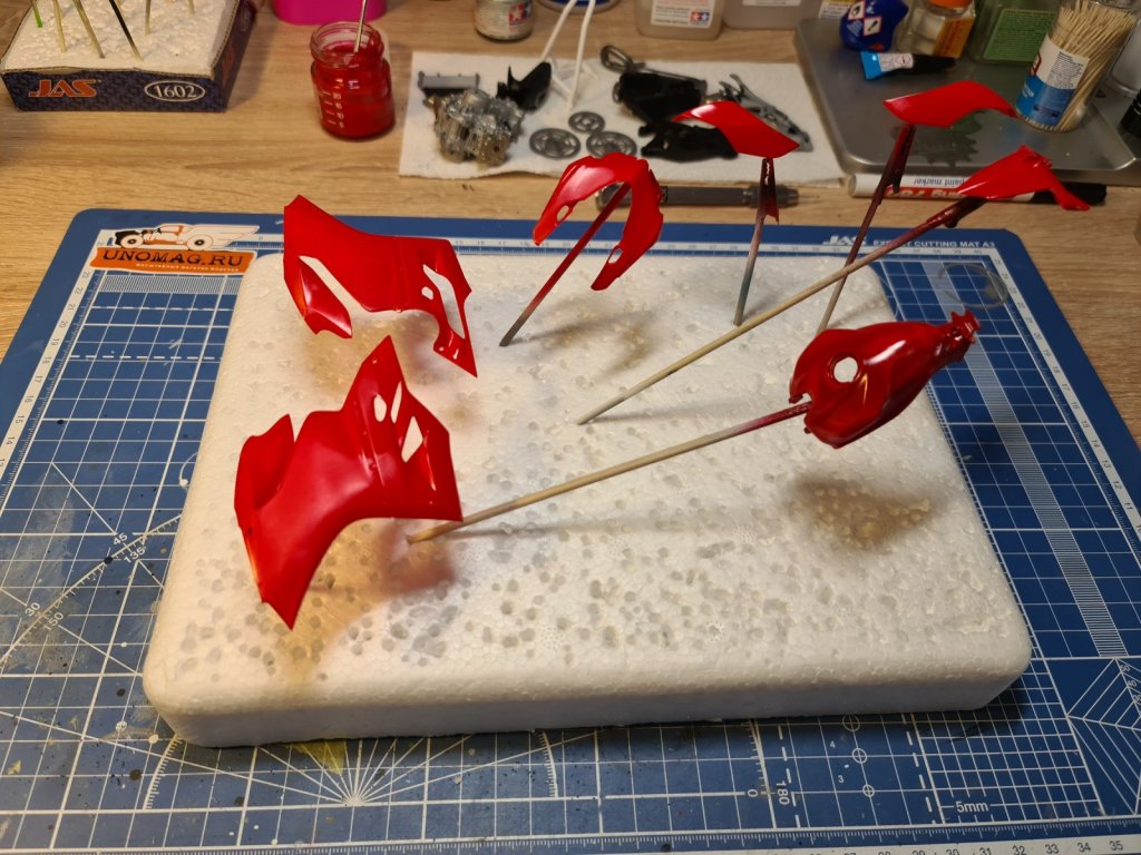

Левша 806 Опубликовано 10 Mar 2021, 11:06:34 Автор Жалоба Поделиться Опубликовано 10 Mar 2021, 11:06:34 Опыт показал, что если хочешь сделать модель быстрее, то начни с обтекателей. обратите внимание на темные пятна на баке, всё верно, краска не закрыла пятна от грунта, вот вам и опыт 2 Ссылка на сообщение Поделиться на другие сайты
Andrey Labuzov 6544 Опубликовано 10 Mar 2021, 11:56:05 Жалоба Поделиться Опубликовано 10 Mar 2021, 11:56:05 48 минут назад, Левша сказал: краска не закрыла пятна от грунта Как это? Грунт под такой красный цвет должен быть белый, по идее. А пятна какие-то тёмные. Ссылка на сообщение Поделиться на другие сайты
Левша 806 Опубликовано 10 Mar 2021, 11:58:42 Автор Жалоба Поделиться Опубликовано 10 Mar 2021, 11:58:42 3 минуты назад, Andrey Labuzov сказал: Как это? Грунт под такой красный цвет должен быть белый, по идее. А пятна какие-то тёмные. По идеи да, должен быть, но там серый....та даааааа Ссылка на сообщение Поделиться на другие сайты
Heil_Max 2395 Опубликовано 10 Mar 2021, 15:43:42 Жалоба Поделиться Опубликовано 10 Mar 2021, 15:43:42 Ну красный цвет нормально перекрывает серый. Такое ощущение, что перелил, и краска стекла Ссылка на сообщение Поделиться на другие сайты
Левша 806 Опубликовано 10 Mar 2021, 17:48:53 Автор Жалоба Поделиться Опубликовано 10 Mar 2021, 17:48:53 2 часа назад, Heil_Max сказал: Ну красный цвет нормально перекрывает серый. Я вот так же и подумал, а оказывается зря.....постараюсь впредь так не думать Ссылка на сообщение Поделиться на другие сайты
PETERSON 10193 Опубликовано 10 Mar 2021, 17:48:59 Жалоба Поделиться Опубликовано 10 Mar 2021, 17:48:59 10 часов назад, Левша сказал: эту модель собирали уже все кому не лень Я ещё не собирал. Коробка пока лежит в закромах. 6 часов назад, Левша сказал: краска не закрыла пятна от грунта Что за краску используешь? Любая краска закроет пятна. Вопрос только в количестве слоёв краски. Ссылка на сообщение Поделиться на другие сайты
Левша 806 Опубликовано 10 Mar 2021, 17:52:06 Автор Жалоба Поделиться Опубликовано 10 Mar 2021, 17:52:06 3 минуты назад, PETERSON сказал: Что за краску используешь? Любая краска закроет пятна. Вопрос только в количестве слоёв краски. TS-8 Вот хотелось бы поменьше слоев......ну чтожжжжж, сам виноват Ссылка на сообщение Поделиться на другие сайты
Heil_Max 2395 Опубликовано 10 Mar 2021, 17:53:42 Жалоба Поделиться Опубликовано 10 Mar 2021, 17:53:42 2 минуты назад, Левша сказал: Я вот так же и подумал, а оказывается зря.....постараюсь впредь так не думать Вот друг попросил собрать. Красный цвет на серый грунт Ссылка на сообщение Поделиться на другие сайты
Левша 806 Опубликовано 10 Mar 2021, 17:58:16 Автор Жалоба Поделиться Опубликовано 10 Mar 2021, 17:58:16 (изменено) 7 минут назад, Heil_Max сказал: Вот друг попросил собрать. Красный цвет на серый грунт Так у тебя там наверно сплошной серый, а у меня жаба пятнистая Изменено 10 Mar 2021, 17:58:30 пользователем Левша Ссылка на сообщение Поделиться на другие сайты
PETERSON 10193 Опубликовано 10 Mar 2021, 22:39:43 Жалоба Поделиться Опубликовано 10 Mar 2021, 22:39:43 4 часа назад, Левша сказал: жаба пятнистая А это как раз совсем недопустимо, если хочешь тонкую и качественную покраску. Лучше положить один ровный слой грунта, чем пять слоёв краски. 1 Ссылка на сообщение Поделиться на другие сайты

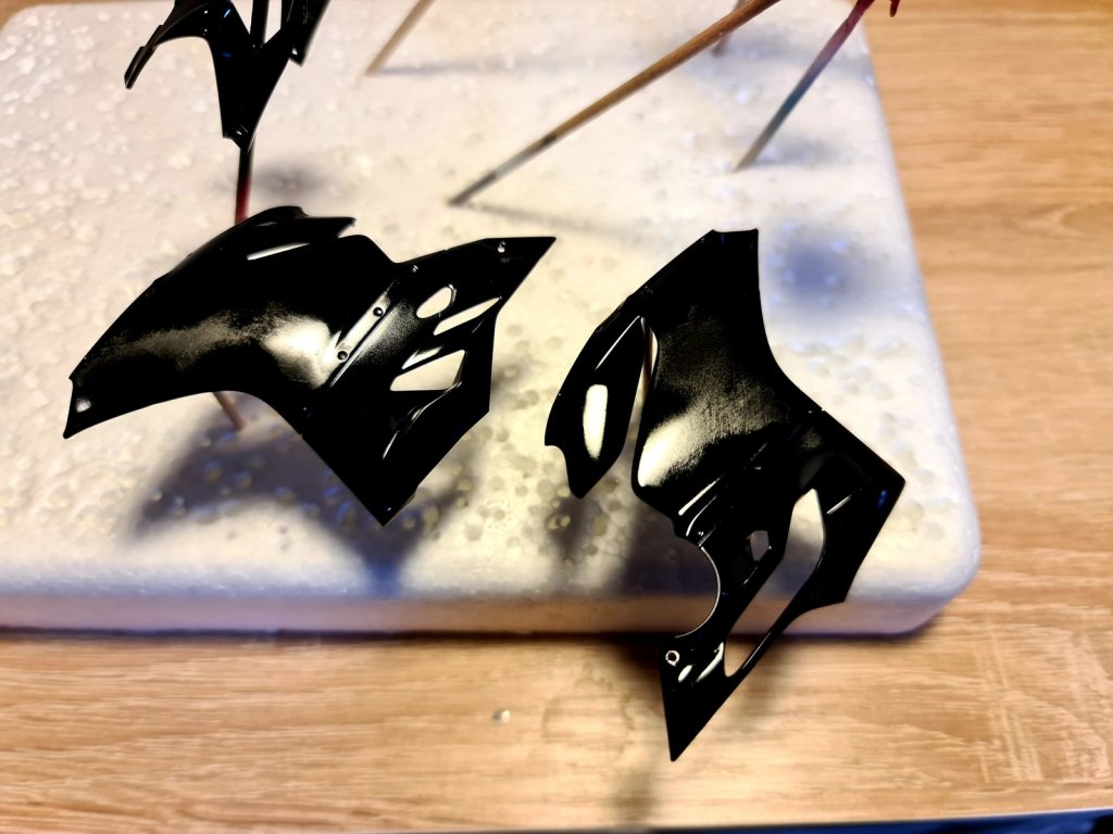

Левша 806 Опубликовано 11 Mar 2021, 10:28:07 Автор Жалоба Поделиться Опубликовано 11 Mar 2021, 10:28:07 Моя лень придумала интересный вариант, а именно перекрасить мот в черный матовый, так я сэкономлю за зря потраченное вчера время... Детальки сейчас привел в готовое состояние для новой покраски 3 Ссылка на сообщение Поделиться на другие сайты
Heil_Max 2395 Опубликовано 11 Mar 2021, 12:15:22 Жалоба Поделиться Опубликовано 11 Mar 2021, 12:15:22 (изменено) 21 час назад, Левша сказал: Моя лень придумала интересный вариант, а именно перекрасить мот в черный матовый, так я сэкономлю за зря потраченное вчера время... Детальки сейчас привел в готовое состояние для новой покраски Матовый ещё муторнее, чем глянцевый... один черт надо полировать, и потом ещё без мусора матовым лаком покрыть Изменено 12 Mar 2021, 07:53:03 пользователем Driver Не нужно цитировать фото! Ссылка на сообщение Поделиться на другие сайты
Левша 806 Опубликовано 11 Mar 2021, 12:51:39 Автор Жалоба Поделиться Опубликовано 11 Mar 2021, 12:51:39 35 минут назад, Heil_Max сказал: Матовый ещё муторнее, чем глянцевый... один черт надо полировать, и потом ещё без мусора матовым лаком покрыть Это будет интересный опыт, это я люблю Ссылка на сообщение Поделиться на другие сайты

Левша 806 Опубликовано 11 Mar 2021, 16:57:32 Автор Жалоба Поделиться Опубликовано 11 Mar 2021, 16:57:32 Столкнулся впервые с такой аномалией: крашу детали аэром, краска ложится идеально равномерно и ровно, после высыхания проявляются вот такие места Это уже второй слой краски, пятна стали меньше, но все еше есть 1 Ссылка на сообщение Поделиться на другие сайты
John Wick 4106 Опубликовано 11 Mar 2021, 17:09:09 Жалоба Поделиться Опубликовано 11 Mar 2021, 17:09:09 Это пятна краски или неровности поверхности? Грунт чисто лёг? Ссылка на сообщение Поделиться на другие сайты
Andrey Labuzov 6544 Опубликовано 11 Mar 2021, 17:25:06 Жалоба Поделиться Опубликовано 11 Mar 2021, 17:25:06 А это, случайно, не пожраный пластик? Что за краска используется? Ссылка на сообщение Поделиться на другие сайты
