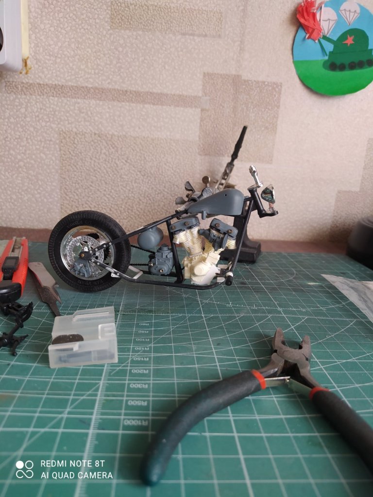

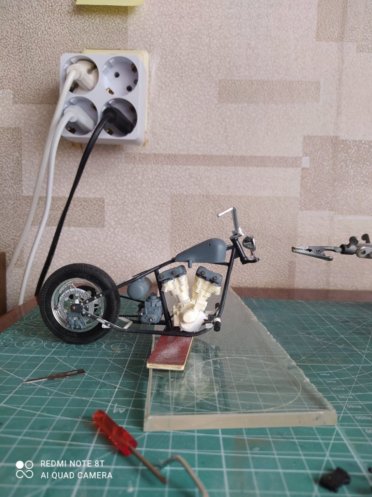

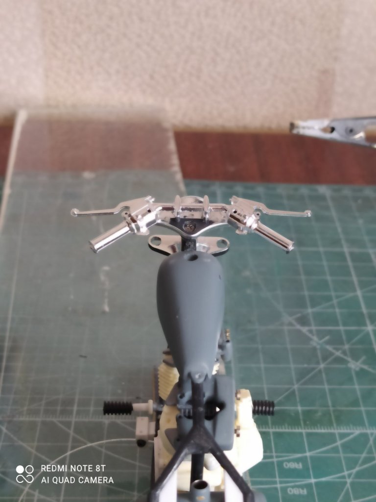

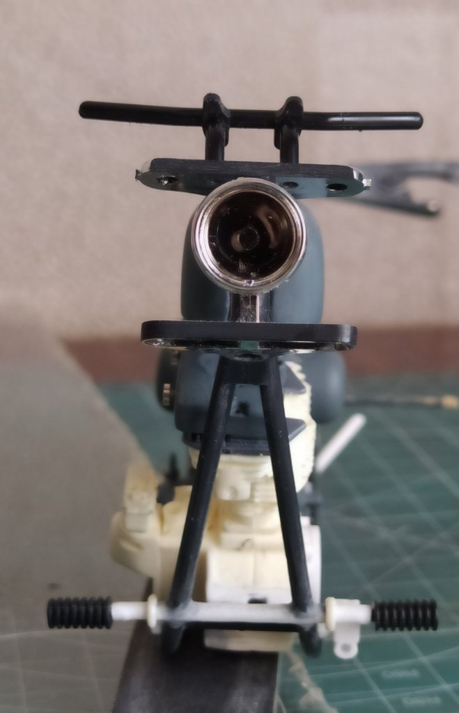

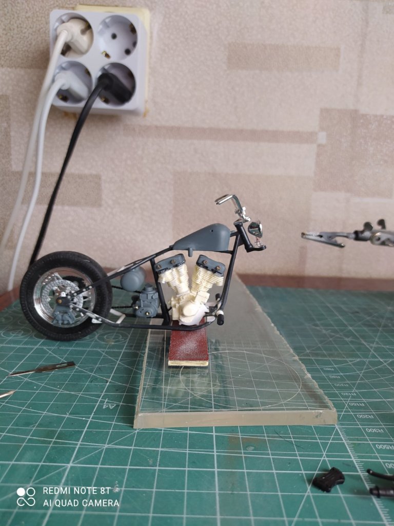

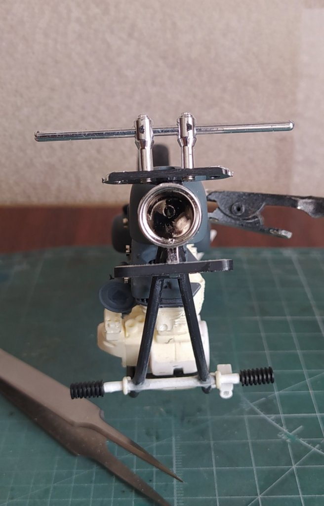

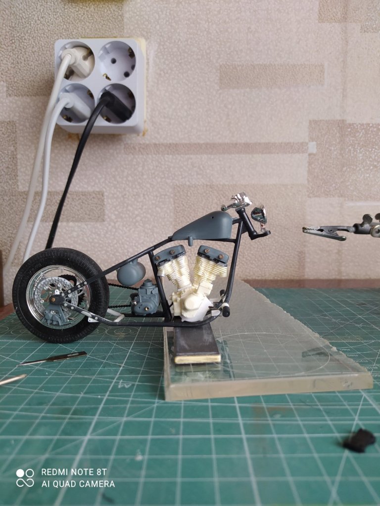

Heil_Max 2395 Опубликовано 30 Apr 2021, 17:19:52 Жалоба Поделиться Опубликовано 30 Apr 2021, 17:19:52 Мне кажется, или рама с мотором стоят прямо, а остальное перекошено влево? Ссылка на сообщение Поделиться на другие сайты
PETERSON 10135 Опубликовано 30 Apr 2021, 17:25:35 Жалоба Поделиться Опубликовано 30 Apr 2021, 17:25:35 18 минут назад, ded-prohor сказал: прямой или обезьяний как в первом сообщении? Мне прямой больше нравится. Ссылка на сообщение Поделиться на другие сайты
ded-prohor 493 Опубликовано 30 Apr 2021, 17:30:48 Автор Жалоба Поделиться Опубликовано 30 Apr 2021, 17:30:48 Пока что все криво, это только примерки. Сам я тоже за прямой, но для примера попробую и обезьяну сделать, а там что понравится. Ссылка на сообщение Поделиться на другие сайты
boxer 1035 Опубликовано 30 Apr 2021, 19:15:05 Жалоба Поделиться Опубликовано 30 Apr 2021, 19:15:05 1 час назад, ded-prohor сказал: прямой или обезьяний как в первом сообщении? Мне больше нравится прямой,.. и может на более низких стойках,.. Ссылка на сообщение Поделиться на другие сайты

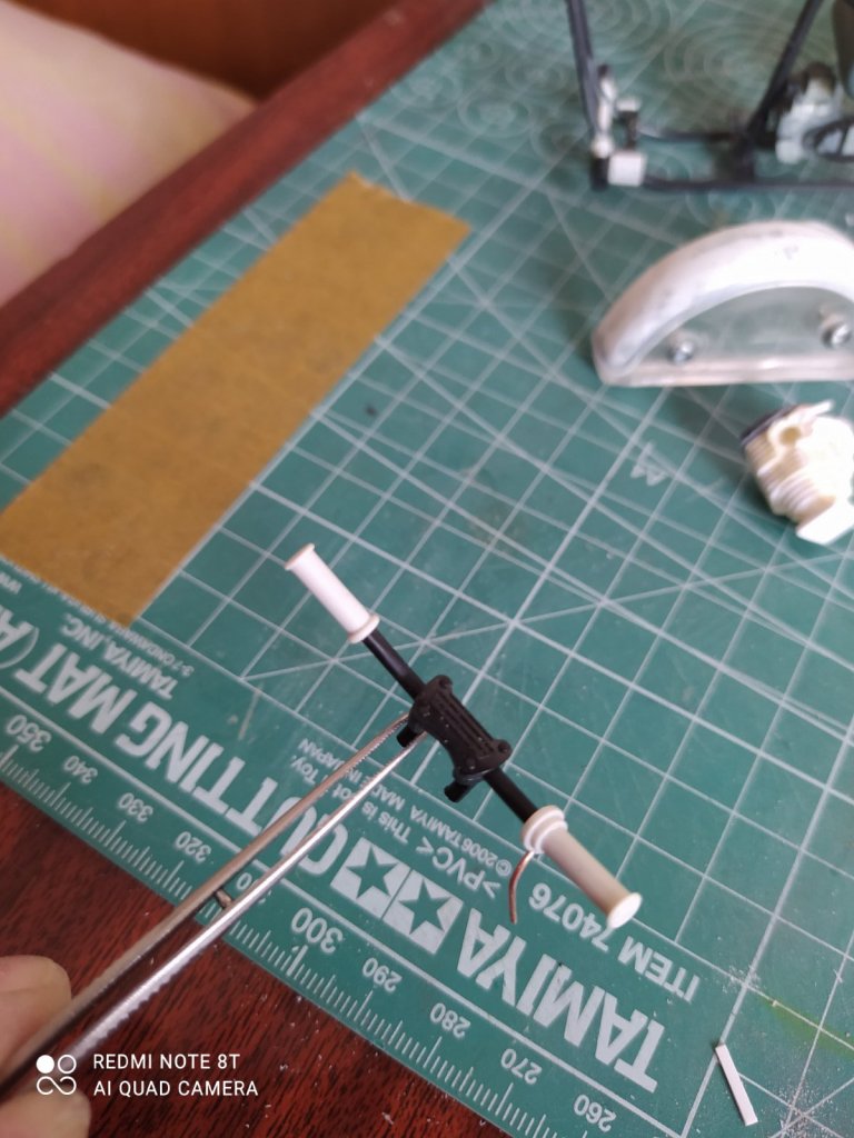

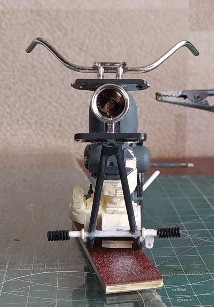

ded-prohor 493 Опубликовано 10 May 2021, 09:42:47 Автор Жалоба Поделиться Опубликовано 10 May 2021, 09:42:47 Доброго времени суток всем. Проблема выбора: Номер 1 Номер 2 Номер 3 Номер 4 Номер 5 Вот пока всё что нашел в своих запасах. По мне можно поставить всё, кроме номера 4, а нравятся 1,2,5. Интересно узнать кто что думает по этому поводу. 3 Ссылка на сообщение Поделиться на другие сайты
Николай_ 5855 Опубликовано 10 May 2021, 11:20:32 Жалоба Поделиться Опубликовано 10 May 2021, 11:20:32 Во втором Терминаторе, например, Шварц сел за моцык с рулем номер 4 (ну примерно), а рядом стоял №5. Ссылка на сообщение Поделиться на другие сайты
ded-prohor 493 Опубликовано 10 May 2021, 11:49:37 Автор Жалоба Поделиться Опубликовано 10 May 2021, 11:49:37 Все правильно, Шварц ездил на Fat Boy, руль на нём очень широкий по этому на этом проекте он не подходит абсолютно. Ссылка на сообщение Поделиться на другие сайты
Николай_ 5855 Опубликовано 10 May 2021, 11:59:23 Жалоба Поделиться Опубликовано 10 May 2021, 11:59:23 Отсюда вытекает, что руль номер 5. Логика! Ссылка на сообщение Поделиться на другие сайты

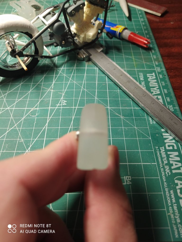

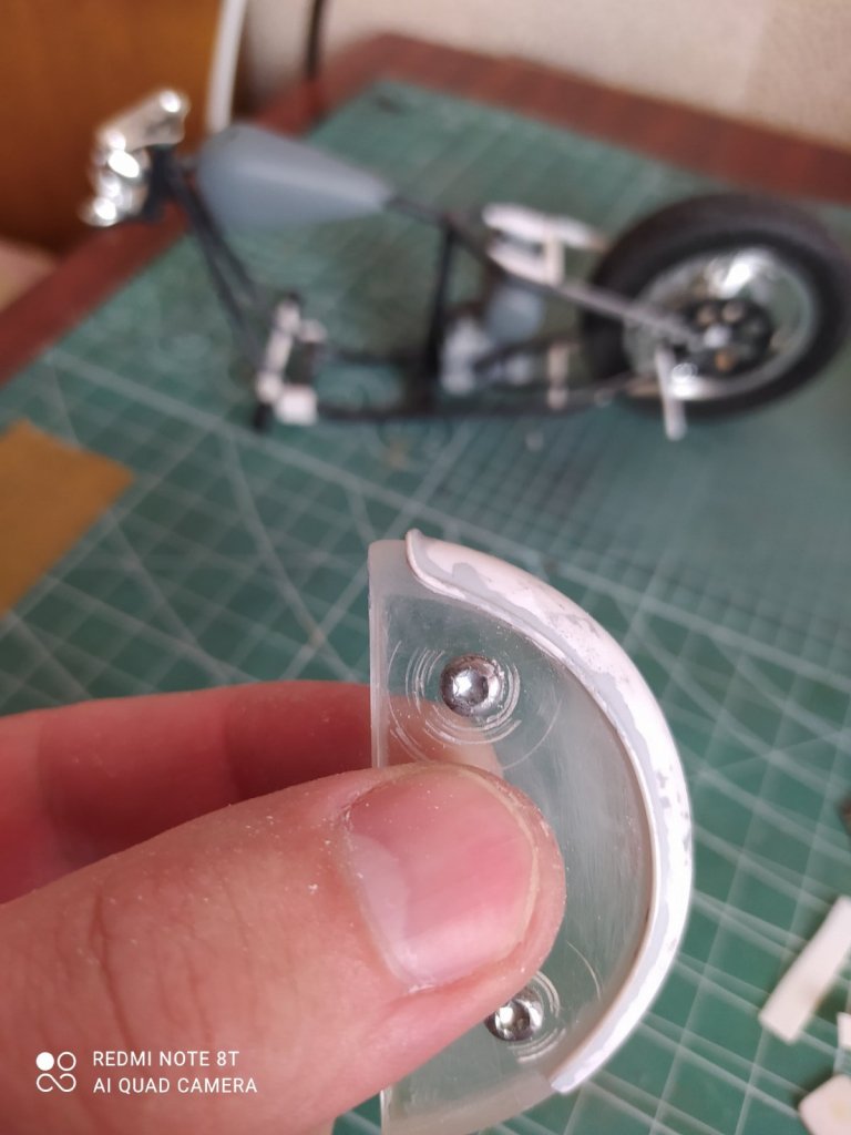

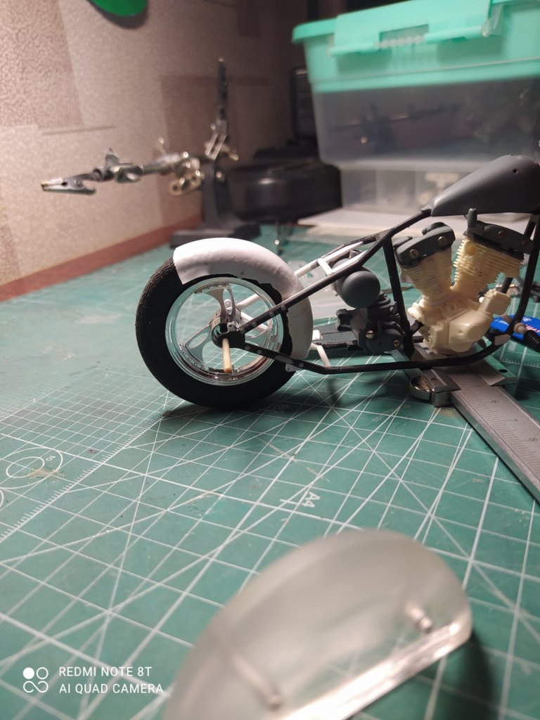

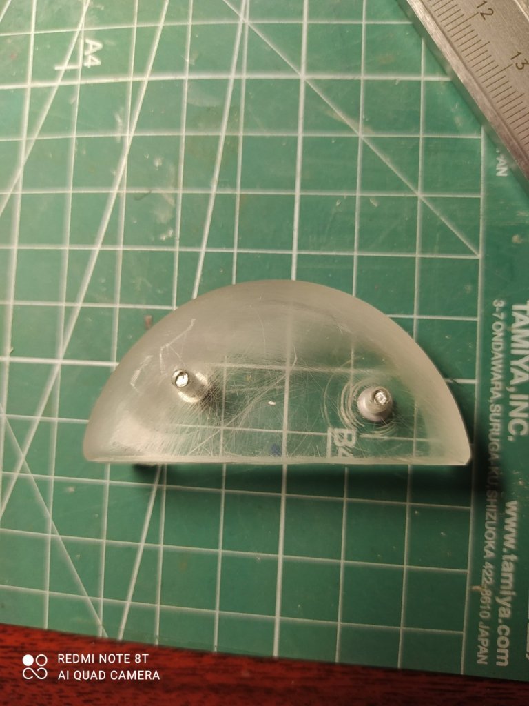

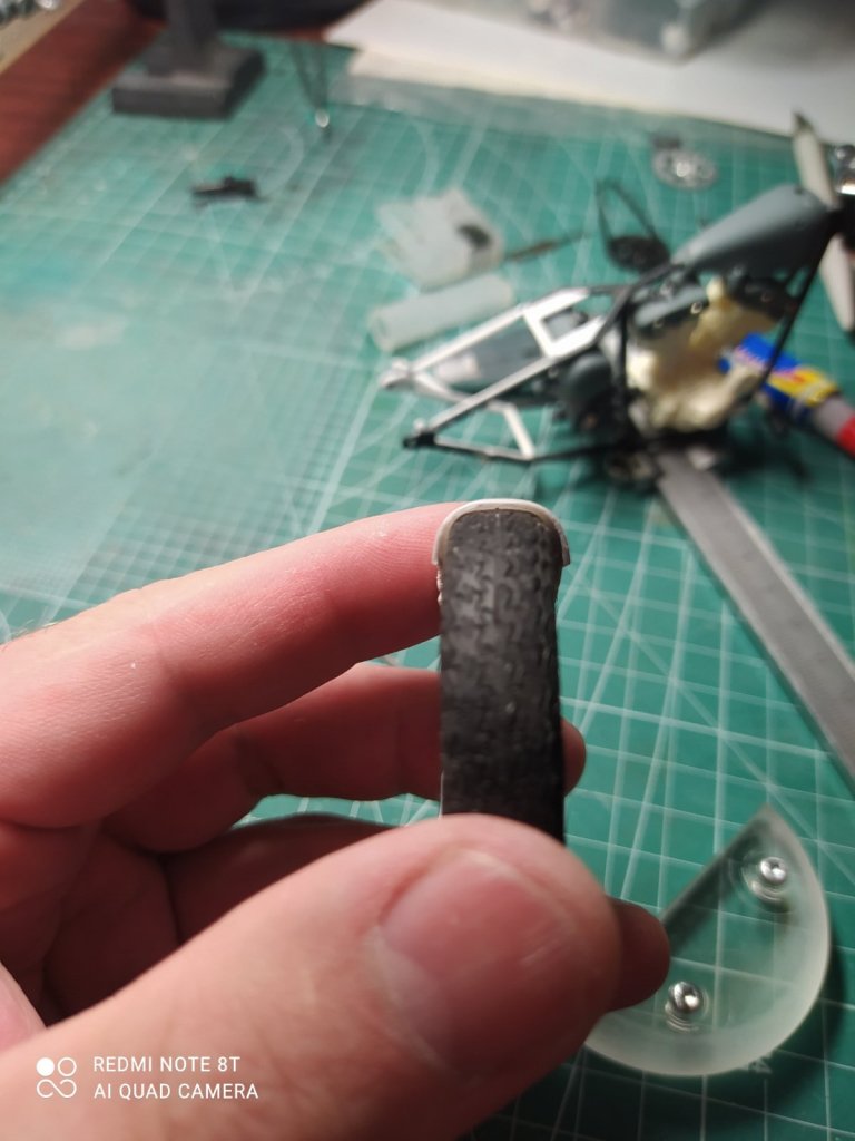

ded-prohor 493 Опубликовано 10 May 2021, 19:23:38 Автор Жалоба Поделиться Опубликовано 10 May 2021, 19:23:38 Посидел немного, сделал из орг.стекла пуансон для заднего крыла и попробовал его(крыло) вытянуть. Получилось ужасно, но опыт дело наживное. Буду пилить и экспериментировать. 3 Ссылка на сообщение Поделиться на другие сайты

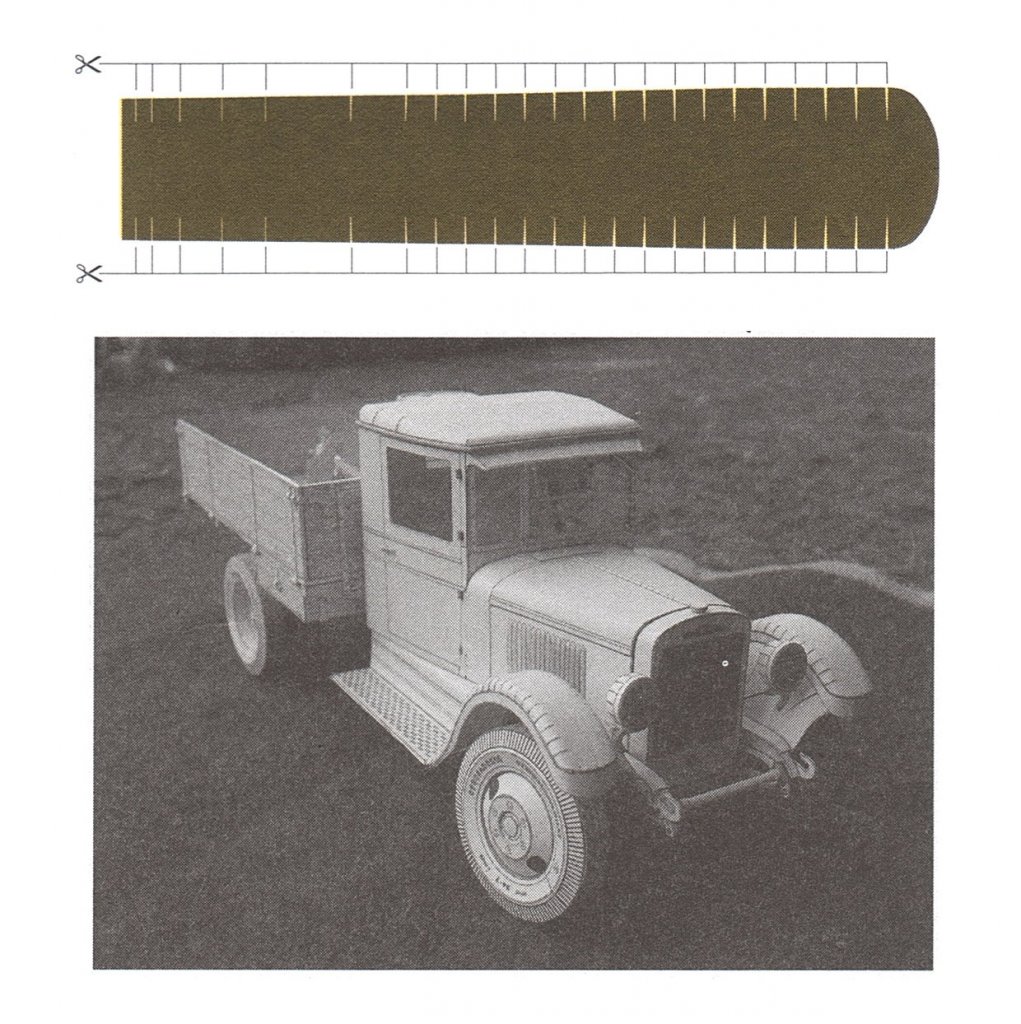

Николай_ 5855 Опубликовано 11 May 2021, 01:01:35 Жалоба Поделиться Опубликовано 11 May 2021, 01:01:35 Я когда-то давно, что-то подобное делал, тоже извелся. Более менее приемлемого результата удалось добиться с помощью фена, главное не перегреть пластик, чтобы он не начал сворачиваться. Примерно, как крыло карбонить. Здесь проще всего сделать из бумаги. Вырезанную выкройку предварительно слегка смочить водой и аккуратно уложить на пуансон. После высыхания она полностью сохранит его форму. После чего пролить супер-клеем, особо строптивые места и щели можно предварительно присыпать содой, а дальше все, как обычно, шкуринг, грунтовинг. Выкройка должна выглядеть примерно так: Если к бумаге есть стойкое отвращение, примерно тоже самое некоторые умудряются проделать с медной жестью. Выкройка та же, но вместо воды и клея — паяльник и припой ) ПыСы. Бумага, при кажущейся несерьезности, очень практичный материал в муделизьме, особенно в сочетании с супер-клеем, но нужно много терпения и совсем не нужно спешки ))) 3 Ссылка на сообщение Поделиться на другие сайты
ded-prohor 493 Опубликовано 11 May 2021, 05:24:38 Автор Жалоба Поделиться Опубликовано 11 May 2021, 05:24:38 Николай, доброе утро! Имел опыт общения с бумагой и супер-клеем, надо сказать очень сносный результат получается. Про бумагу я сейчас просто забыл, спасибо за напоминание. Попробую из пластика и из бумаги, для чистоты эксперемента, потом покажу результат. Ссылка на сообщение Поделиться на другие сайты
Николай_ 5855 Опубликовано 11 May 2021, 06:36:08 Жалоба Поделиться Опубликовано 11 May 2021, 06:36:08 Да завсегда! Рад помочь, чоуж ))) 1 Ссылка на сообщение Поделиться на другие сайты
vof4eg 447 Опубликовано 11 May 2021, 18:24:29 Жалоба Поделиться Опубликовано 11 May 2021, 18:24:29 22 часа назад, ded-prohor сказал: сделал из орг.стекла пуансон Артем, в вакушку нужно этот пуансон. Простейшую можно и дома самому изготовить: Ссылка на сообщение Поделиться на другие сайты
ded-prohor 493 Опубликовано 11 May 2021, 19:53:21 Автор Жалоба Поделиться Опубликовано 11 May 2021, 19:53:21 Вова, я все это знаю, просто готовлюсь к переезду и все свои приблуды уже упаковал. Кстати в Смоленск переезжаю на совсем. Ссылка на сообщение Поделиться на другие сайты
PETERSON 10135 Опубликовано 11 May 2021, 20:12:37 Жалоба Поделиться Опубликовано 11 May 2021, 20:12:37 14 минут назад, ded-prohor сказал: все свои приблуды уже упаковал Можно обойтись без приблуд. Вова правильную мысль подал. По его ссылке, в последнем сообщении темы, есть ссылка на мой пост на AiS-е, где я показываю формовку без вакуума. Ссылка на сообщение Поделиться на другие сайты

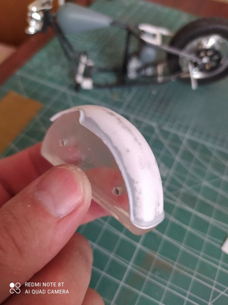

ded-prohor 493 Опубликовано 11 May 2021, 20:31:04 Автор Жалоба Поделиться Опубликовано 11 May 2021, 20:31:04 Михаил, спасибо и с таким методом я знаком, кстати как раз по этой твоей ссылке и учился. Таким способом я переделывал стекло для Kawasaki ZX-RR. А щиток подшпаклевал, сохнет. Завтра пошкурю покажу, из бумаги попробовал не получилось, наверно не сильнохотел(все пальцы в супер-клее) Ссылка на сообщение Поделиться на другие сайты

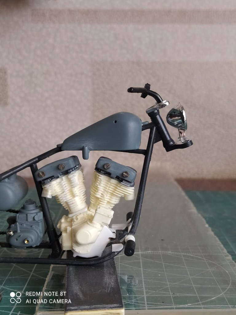

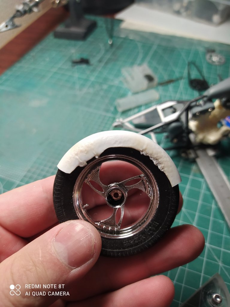

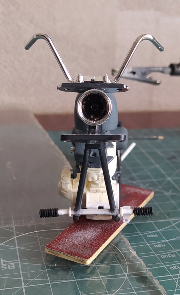

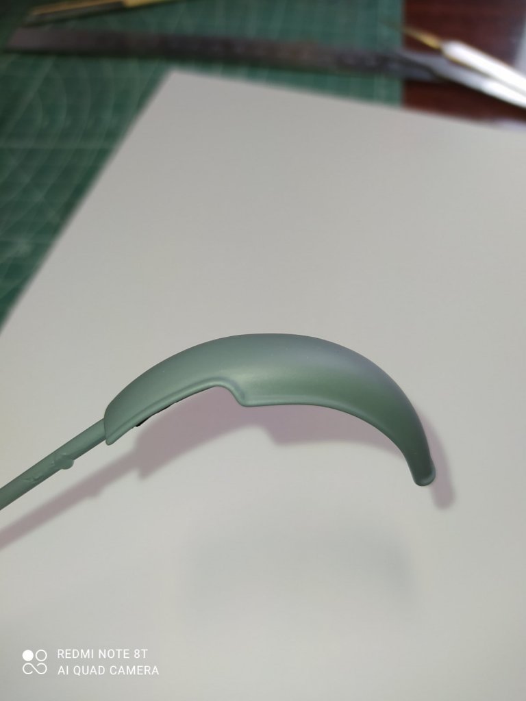

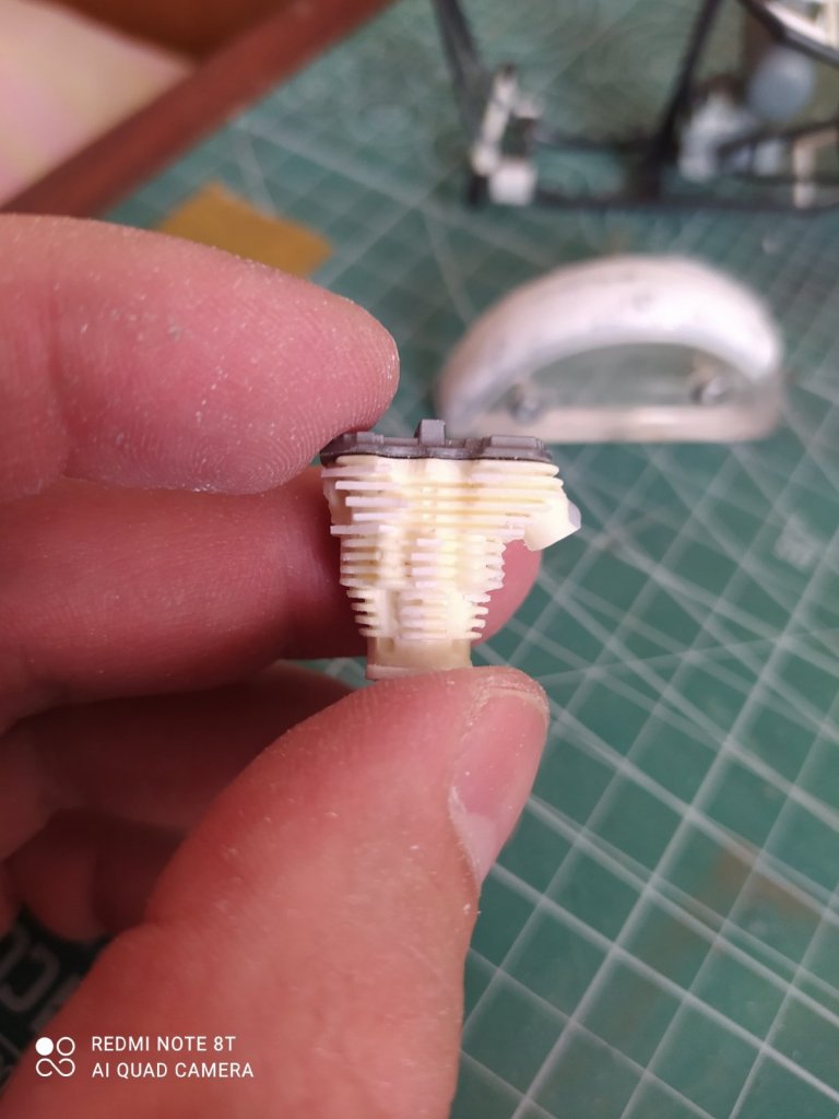

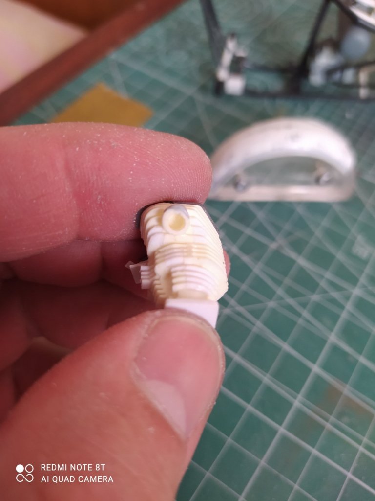

Популярный пост ded-prohor 493 Опубликовано 12 May 2021, 16:10:09 Автор Популярный пост Жалоба Поделиться Опубликовано 12 May 2021, 16:10:09 Доброго времени суток всем. Сегодня занимался исправлением качества своего литья в песок Добавлял неотлитые части ребер охлаждения, коих оказалось очень много и времени заняло много. Заднее крыло очень даже жизнеспособно. Разглядел что оно не ровное по краям а имеет отбортовку, вот прилепил, зашпатлевал, сохнет Да руль все-таки не вашим не нашим, не высокий но и не лом, зато на стойках и ещё рукоятки сделал 12 Ссылка на сообщение Поделиться на другие сайты

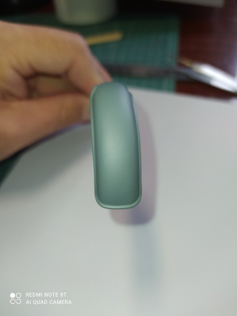

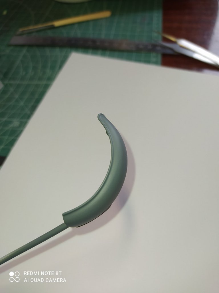

Популярный пост ded-prohor 493 Опубликовано 14 May 2021, 08:28:41 Автор Популярный пост Жалоба Поделиться Опубликовано 14 May 2021, 08:28:41 Доброго времени суток всем. Маленькое обновление. Завершил крыло, загрунтовал и хотя оно ещё является заготовкой, нет отверстий под крепеж, форма его завершена(я так считаю). Крыло получилось тоненьким, не то что в наборе, если захочешь не сломаешь. 11 Ссылка на сообщение Поделиться на другие сайты
