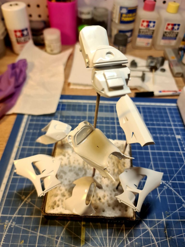

Популярный пост Левша 806 Опубликовано 5 Apr 2021, 08:09:03 Автор Популярный пост Жалоба Поделиться Опубликовано 5 Apr 2021, 08:09:03 Ну вот я и нанес первый базовый белый цвет. Честно говоря намучался со шпатлевкой, некоторые детали пришлось по несколько раз переделовать. Вобщем я понял, что чем больше опыта, тем больше мелочей заставляешь себя переделовать. 6 Ссылка на сообщение Поделиться на другие сайты

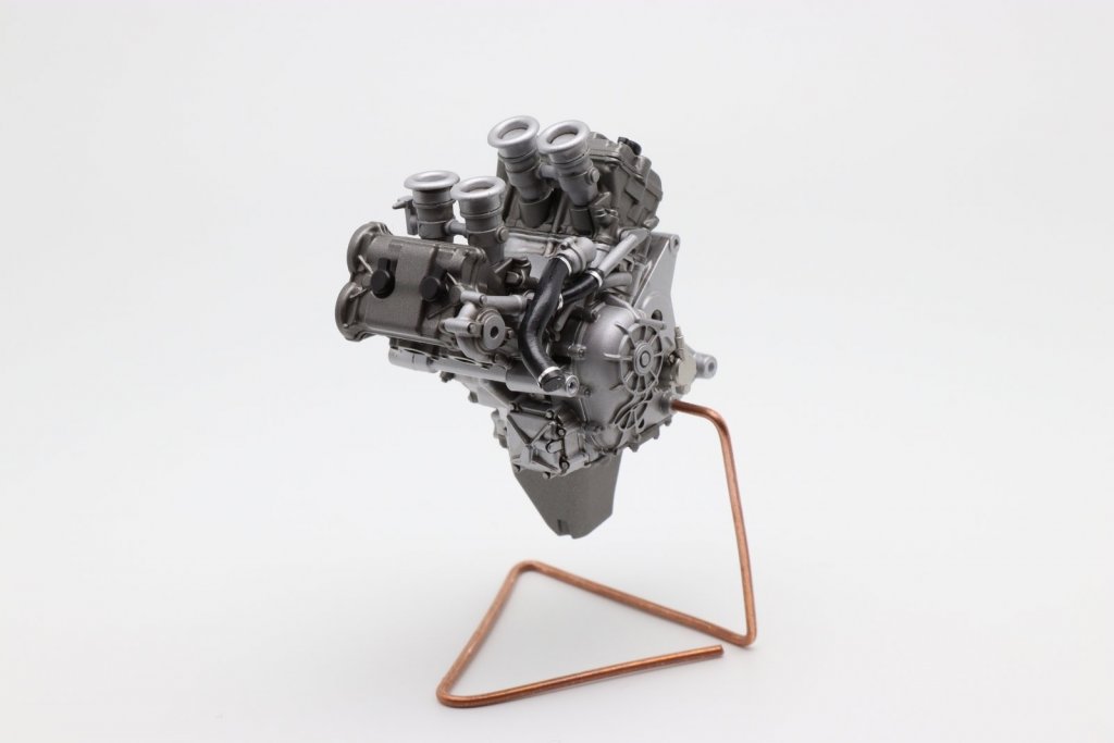

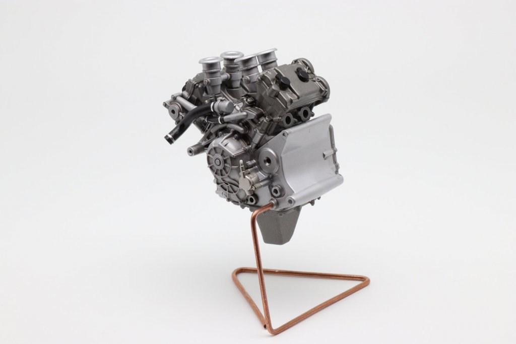

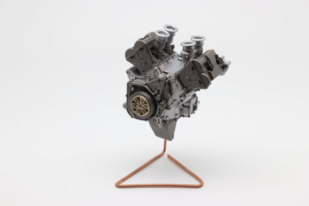

Популярный пост Левша 806 Опубликовано 13 Apr 2021, 08:58:07 Автор Популярный пост Жалоба Поделиться Опубликовано 13 Apr 2021, 08:58:07 Время идет, я что-то клею, крашу и ничего не фотографирую. Пришло время исправиться. Двигатель готов, проблем не принёс, собирается отлично. 11 Ссылка на сообщение Поделиться на другие сайты
Николай_ 5891 Опубликовано 13 Apr 2021, 09:34:11 Жалоба Поделиться Опубликовано 13 Apr 2021, 09:34:11 Здорово! Отлично смотрятся разные оттенки серого, тут главное не лениться ими пользоваться. За подставку отдельный респект, тоже люблю движок на проволочку приаттачить, красота! 1 Ссылка на сообщение Поделиться на другие сайты
Левша 806 Опубликовано 13 Apr 2021, 09:39:57 Автор Жалоба Поделиться Опубликовано 13 Apr 2021, 09:39:57 5 минут назад, Николай_ сказал: Здорово! Отлично смотрятся разные оттенки серого, тут главное не лениться ими пользоваться. За подставку отдельный респект, тоже люблю движок на проволочку приаттачить, красота! Как я уже говорил: лень наш самый главный враг Ссылка на сообщение Поделиться на другие сайты

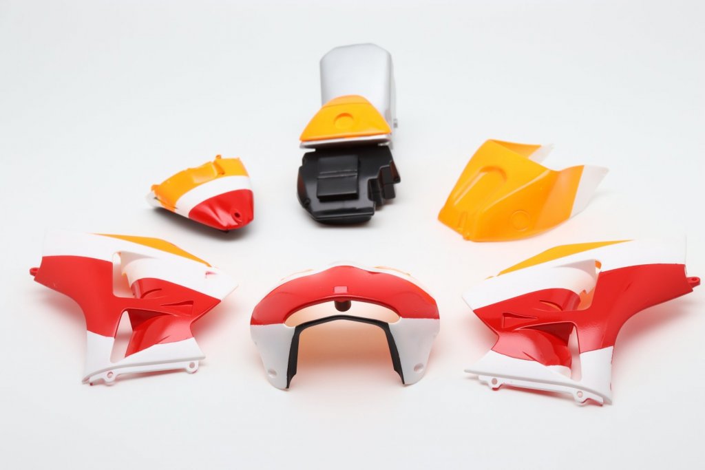

Популярный пост Левша 806 Опубликовано 14 Apr 2021, 08:52:56 Автор Популярный пост Жалоба Поделиться Опубликовано 14 Apr 2021, 08:52:56 Добавлю в тему немного грусти, печали Выкрасил основной пластик в 3 цвета. Что хочется отметить: 1. Цвета которые предлагает производитель являются полупрозрачными, канди так сказать, отчего попасть в точный цвет(лично мною) не представляется возможным. 2. Желтый цвет на самом деле не желтый, а оранжевый флуорисцентный, т.е. так он оранжевый, а под ультрафиолетом - желтый. 3. Маски - моя вторая беда после декалей, краска всё время наровит попасть под маску и ей это местами удается Сейчас собиру волю в кулак и попробую всё это исправить 5 Ссылка на сообщение Поделиться на другие сайты
StanislavS 1461 Опубликовано 14 Apr 2021, 09:02:34 Жалоба Поделиться Опубликовано 14 Apr 2021, 09:02:34 (изменено) красный темный вышел на самом деле он тоже флуорисцентный Изменено 14 Apr 2021, 09:03:16 пользователем StanislavS Ссылка на сообщение Поделиться на другие сайты
Левша 806 Опубликовано 14 Apr 2021, 09:10:07 Автор Жалоба Поделиться Опубликовано 14 Apr 2021, 09:10:07 2 минуты назад, StanislavS сказал: красный темный вышел на самом деле он тоже флуорисцентный я его заменил на TS-8, так как первый слой TS-36 показал еле розовый цвет и чтобы добиться нужного оттенка пришлось бы выложить не меньше 10 слоев как мне показалось Ссылка на сообщение Поделиться на другие сайты
StanislavS 1461 Опубликовано 14 Apr 2021, 09:12:08 Жалоба Поделиться Опубликовано 14 Apr 2021, 09:12:08 1 минуту назад, Левша сказал: я его заменил на TS-8, так как первый слой TS-36 показал еле розовый цвет и чтобы добиться нужного оттенка пришлось бы выложить не меньше 10 слоев как мне показалось именно так, именно такой оттенок и должен быть Ссылка на сообщение Поделиться на другие сайты

Левша 806 Опубликовано 14 Apr 2021, 09:18:32 Автор Жалоба Поделиться Опубликовано 14 Apr 2021, 09:18:32 5 минут назад, StanislavS сказал: именно так, именно такой оттенок и должен быть Стас, а твои краски тоже канди ? Ссылка на сообщение Поделиться на другие сайты
Николай_ 5891 Опубликовано 14 Apr 2021, 09:19:24 Жалоба Поделиться Опубликовано 14 Apr 2021, 09:19:24 (изменено) А если попробовать края маскировать не тамиевским бумажным, а, например, фольгированным, у него края прям резкие? Изменено 14 Apr 2021, 09:30:13 пользователем Николай_ Ссылка на сообщение Поделиться на другие сайты
Левша 806 Опубликовано 14 Apr 2021, 09:20:58 Автор Жалоба Поделиться Опубликовано 14 Apr 2021, 09:20:58 Только что, Николай_ сказал: А если попробовать края маскировать не тамиевским бумажным, а, например, фольгированным, у него края прям резкие? для этих целей есть гибкая тамиевсая лента, буду ее использовать, она в этом плане очень хороша Ссылка на сообщение Поделиться на другие сайты
