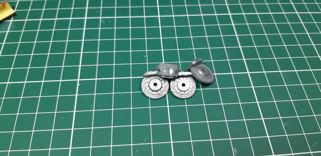

oleglorenz 3086 Опубликовано 28 Sep 2021, 07:21:50 Жалоба Поделиться Опубликовано 28 Sep 2021, 07:21:50 диски классно нарезал, мне нравится. Да и в целом правильной дорогой идете, товарищ ! ) В смартфоне пади стоит блокировка автоповорота, тебе кажется что горизонтально снимок делаешь, а он все равно вертикален. У меня такое сплощь и рядом. И если блокировка выключена, то надо подождать, пока интерфейс камеры перестроится на горизонтальность. ✌ Ссылка на сообщение Поделиться на другие сайты

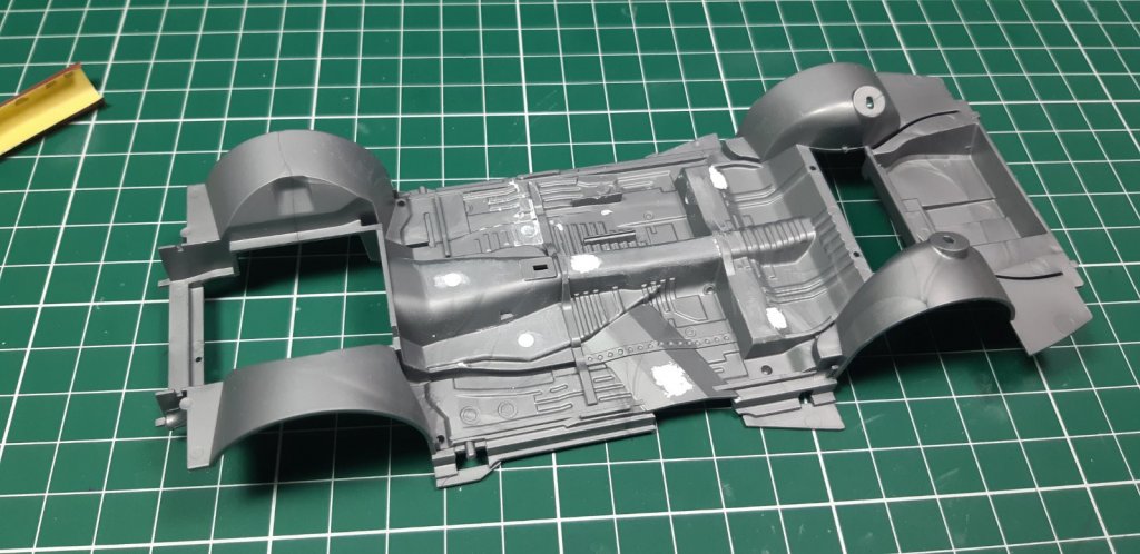

Популярный пост Мамаев Денис 141 Опубликовано 29 Sep 2021, 18:45:08 Автор Популярный пост Жалоба Поделиться Опубликовано 29 Sep 2021, 18:45:08 (изменено) Закончил с дисками, думаю достаточно. Начал шпаклевать кокпит. Изменено 20 Jan 2023, 05:57:45 пользователем Мамаев Денис 9 Ссылка на сообщение Поделиться на другие сайты

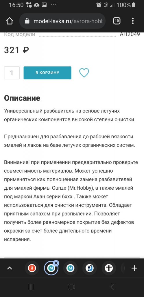

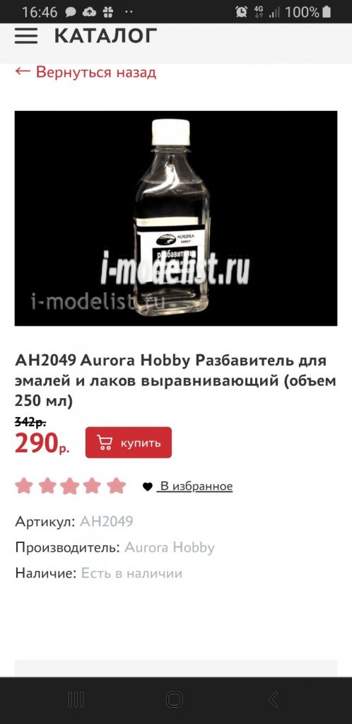

Мамаев Денис 141 Опубликовано 30 Sep 2021, 09:30:21 Автор Жалоба Поделиться Опубликовано 30 Sep 2021, 09:30:21 (изменено) Доброго дня! Коллеги, так как это моя первая модель авто, есть вопросы по покраске. Для нее у меня имеется краска Mr Color, LP tamiya, и эмаль тамия (металлики). Вопросы: надо ли ложить лак повех деталей подвески и кокпита, если красить их ганзой и LP? Обязателен ли грунт? Как я понял из разных видео LP очень хорошо держится и без грунта. Да и разбавитель у меня имеется от ауроры для эмалей и лаков, подойдёт ли он для LP? Ну это наверно я и сам проверю. Изменено 30 Sep 2021, 09:32:41 пользователем Мамаев Денис Ссылка на сообщение Поделиться на другие сайты
oleglorenz 3086 Опубликовано 30 Sep 2021, 09:43:23 Жалоба Поделиться Опубликовано 30 Sep 2021, 09:43:23 Я считаю что днища, детали шасси можно делать по канонам бтт - хочешь сверху глянцем, смывкой / фильтром итд, Можно и попрешейдить. Можно попачкать. Так что лаки поверх краски это по желанию. Грунт тоже не обязателен для lp или mrcolor c. Но я бы зашпаклеванные поверхности погрунтовал сначала, на месте шпакли ты потом найдешь много интересного )) 1 Ссылка на сообщение Поделиться на другие сайты
Мамаев Денис 141 Опубликовано 30 Sep 2021, 09:48:22 Автор Жалоба Поделиться Опубликовано 30 Sep 2021, 09:48:22 3 минуты назад, oleglorenz сказал: Но я бы зашпаклеванные поверхности погрунтовал сначала, на месте шпакли ты потом найдешь много интересного )) Точно, точно. Я ж видел такой момент в видео у Витоса Схема Сборки. Спасибо в целом за ответ. Ссылка на сообщение Поделиться на другие сайты

John Wick 4095 Опубликовано 30 Sep 2021, 12:56:45 Жалоба Поделиться Опубликовано 30 Sep 2021, 12:56:45 3 hours ago, Мамаев Денис said: разбавитель у меня имеется от ауроры для эмалей и лаков, подойдёт ли он для LP? Если разбавитель для эмали - уайт-спирит, то он не подходит для LP. Ссылка на сообщение Поделиться на другие сайты

VolDziu 314 Опубликовано 30 Sep 2021, 14:15:22 Жалоба Поделиться Опубликовано 30 Sep 2021, 14:15:22 Если есть возможность, рекомендую купить такое Другие разбавители могут тоже подойти (люди в ютубе свои мешают из алкоголя, глицерина, кошачьего волоса, и жабьей икры), но будь готов что может не работать как надо. Если используешь что-то не от оригинального производителя - всегда протестируй сначала: попробуй разбавь немного краски в отдельной баночке, перемешай, подожди минут 10, посмотри нету ли реакции. Потом если все гуд - попробуй ложку покрасить. Главное - не експериментировать мешая прямо в аере. Я видел реакцию которая превращает краску в густые сопли. Если мешать такое прямо в аере - придеться аерограф чистить очень долго... Ссылка на сообщение Поделиться на другие сайты
Мамаев Денис 141 Опубликовано 30 Sep 2021, 19:33:59 Автор Жалоба Поделиться Опубликовано 30 Sep 2021, 19:33:59 5 часов назад, VolDziu сказал: Если есть возможность, рекомендую купить такое Другие разбавители могут тоже подойти (люди в ютубе свои мешают из алкоголя, глицерина, кошачьего волоса, и жабьей икры), но будь готов что может не работать как надо. Если используешь что-то не от оригинального производителя - всегда протестируй сначала: попробуй разбавь немного краски в отдельной баночке, перемешай, подожди минут 10, посмотри нету ли реакции. Потом если все гуд - попробуй ложку покрасить. Главное - не експериментировать мешая прямо в аере. Я видел реакцию которая превращает краску в густые сопли. Если мешать такое прямо в аере - придеться аерограф чистить очень долго... Пока возможности нет. Спасибо, попробую то, что есть понемногу Ссылка на сообщение Поделиться на другие сайты

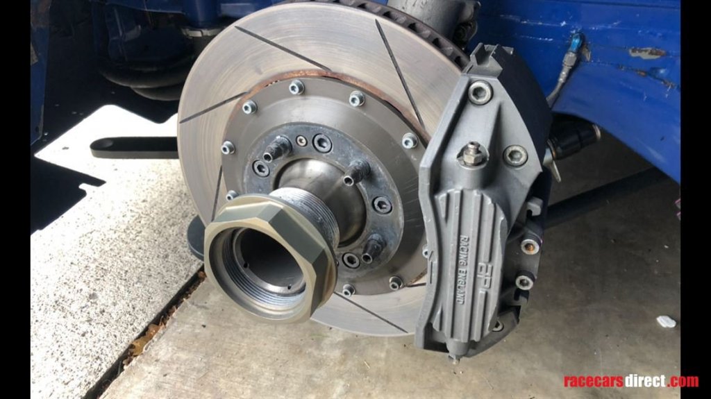

PETERSON 10154 Опубликовано 2 Oct 2021, 13:17:24 Жалоба Поделиться Опубликовано 2 Oct 2021, 13:17:24 У оригинала обод похож на полированный алюминий, но не хром, а серединка вроде бы окрашена в серебристый металлик. Обод можно оставить штатный, а серединку я бы покрасил какой-нибудь серебристой краской с мелким зерном. Если вдруг возникнет вопрос, как замаскировать и покрасить серединку, могу порекомендовать вот такой способ. 4 Ссылка на сообщение Поделиться на другие сайты
Мамаев Денис 141 Опубликовано 2 Oct 2021, 19:06:10 Автор Жалоба Поделиться Опубликовано 2 Oct 2021, 19:06:10 5 часов назад, PETERSON сказал: У оригинала обод похож на полированный алюминий, но не хром, а серединка вроде бы окрашена в серебристый металлик. Обод можно оставить штатный, а серединку я бы покрасил какой-нибудь серебристой краской с мелким зерном. Если вдруг возникнет вопрос, как замаскировать и покрасить серединку, могу порекомендовать вот такой способ. Спасибо. Посмотрю, что есть из металликов и подумаю над этим вариантом. А вот надо ли красить болты крепления колёс? Слышал в красный и синий красят. На видео такое ощущени, что они просто темные Ссылка на сообщение Поделиться на другие сайты
PETERSON 10154 Опубликовано 2 Oct 2021, 21:56:34 Жалоба Поделиться Опубликовано 2 Oct 2021, 21:56:34 @Мамаев Денис Это не болты, а центральная гайка. На фото похоже, что она чёрная полуматовая. Они бывают синие, красные, чёрные, зелёные, серебристые, жёлтые и т.д. 3 Ссылка на сообщение Поделиться на другие сайты
Мамаев Денис 141 Опубликовано 3 Oct 2021, 08:57:59 Автор Жалоба Поделиться Опубликовано 3 Oct 2021, 08:57:59 10 часов назад, PETERSON сказал: @Мамаев Денис Это не болты, а центральная гайка. На фото похоже, что она чёрная полуматовая. Они бывают синие, красные, чёрные, зелёные, серебристые, жёлтые и т.д. Понял, спасибо. Ну чёрная не интересно, как-то. Может в синий и красный покрасить? Ссылка на сообщение Поделиться на другие сайты
PETERSON 10154 Опубликовано 3 Oct 2021, 10:23:22 Жалоба Поделиться Опубликовано 3 Oct 2021, 10:23:22 @Мамаев Денис Ты копию хочешь построить или по мотивам? Тогда можно и кузов в красный покрасить, наряднее будет. Ссылка на сообщение Поделиться на другие сайты
Мамаев Денис 141 Опубликовано 3 Oct 2021, 16:55:30 Автор Жалоба Поделиться Опубликовано 3 Oct 2021, 16:55:30 @PETERSON понял свою ошибку, исправлюсь. Ссылка на сообщение Поделиться на другие сайты
John Wick 4095 Опубликовано 3 Oct 2021, 17:51:02 Жалоба Поделиться Опубликовано 3 Oct 2021, 17:51:02 8 hours ago, Мамаев Денис said: Ну чёрная не интересно, как-то. Может в синий и красный покрасить? Насколько знаю, в автоспорте используют схему: на одной стороне красные, на другой синие. Ссылка на сообщение Поделиться на другие сайты
Alex_Shmod 87 Опубликовано 3 Oct 2021, 18:03:02 Жалоба Поделиться Опубликовано 3 Oct 2021, 18:03:02 10 минут назад, John Wick сказал: Насколько знаю, в автоспорте используют схему: на одной стороне красные, на другой синие. Вполне возможно, что резьба разнонаправленная на левую и правую сторону, поэтому делают так. Ссылка на сообщение Поделиться на другие сайты
