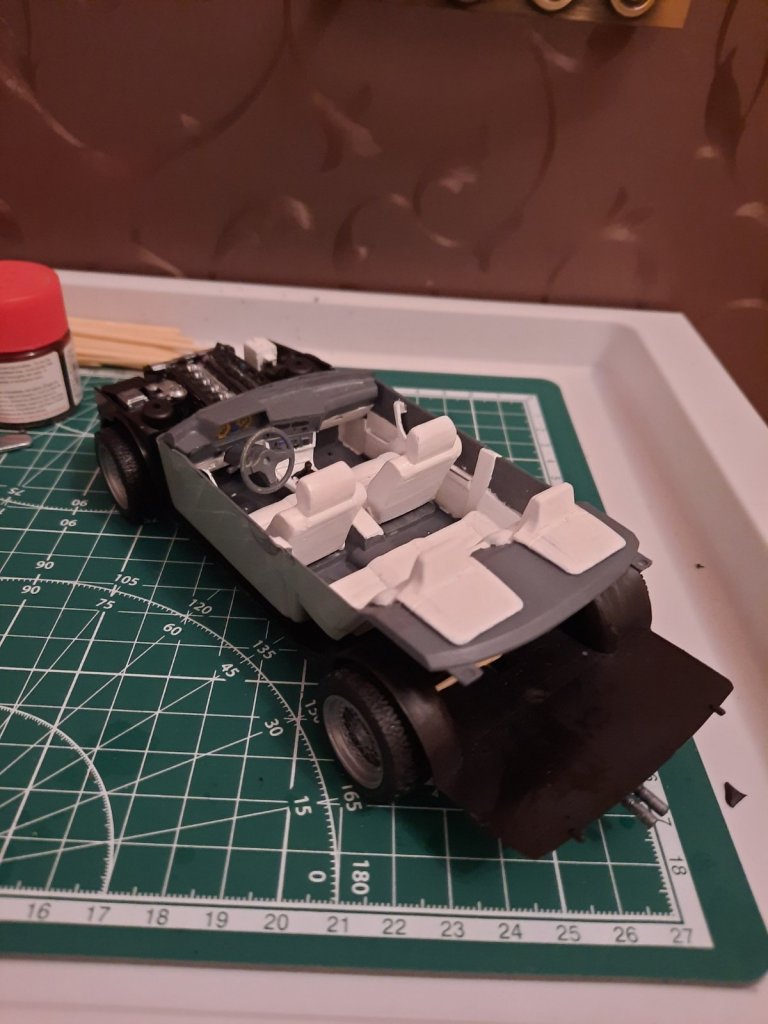

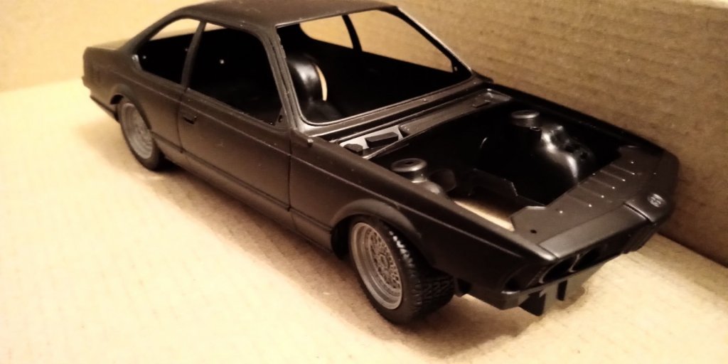

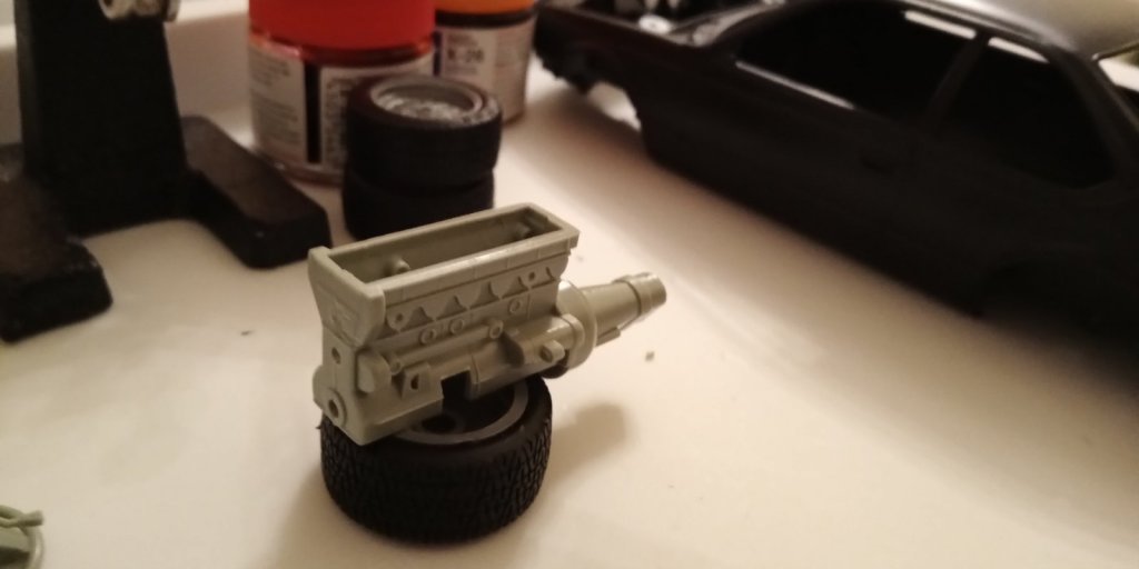

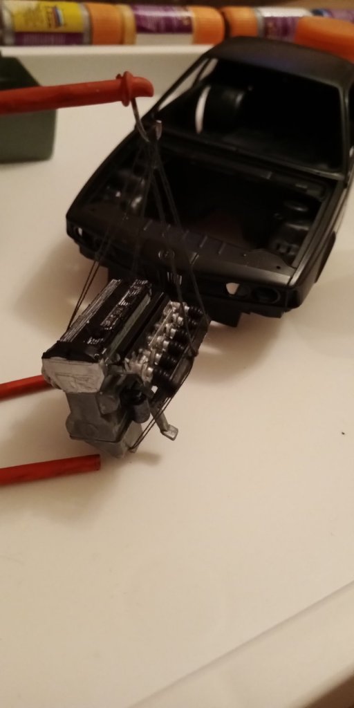

Ilya_Taz 16 Опубликовано 10 May 2021, 17:51:10 Автор Жалоба Поделиться Опубликовано 10 May 2021, 17:51:10 Особо подробно не успеваю фоткать,собираю по немногу. К особой детализации или запилу не стремлюсь,пока хочу понять как и с какими материалами лучше работать. По салону все окрашено кистью,красилось красками акриловыми от звезды,впечатления не очень положительные краска на заматованную поверхность не очень хорошо ложиться,только грунт,а ещё лучше я думаю работать наверное с аэрографом и проще,но за неименеем пока ещё оного собираю так. Хотя думаю с какими-нибудь красками тамиевскими можно подружится и хорошо покрасить. Цвет салона увидел при просмотре реальной машины и решил также пока покрасить. В торпеде сделал сквозные отверстия обдува стекла,передние сиденья склеивались и оставались большие отверстия по шву стыковки,поэтому прошпаклевал их серой тамиевской шпаклевкой,зачистил напильникчком и покрасил.Кузов и колеса пока просто приставлены,при собранной конструкции выяснилось,что двигатель будет упираться в капот и не давать ему нормально сесть, придется подогнуть лапы идущие к подушкам чтобы он стал чуть ниже. Ссылка на сообщение Поделиться на другие сайты

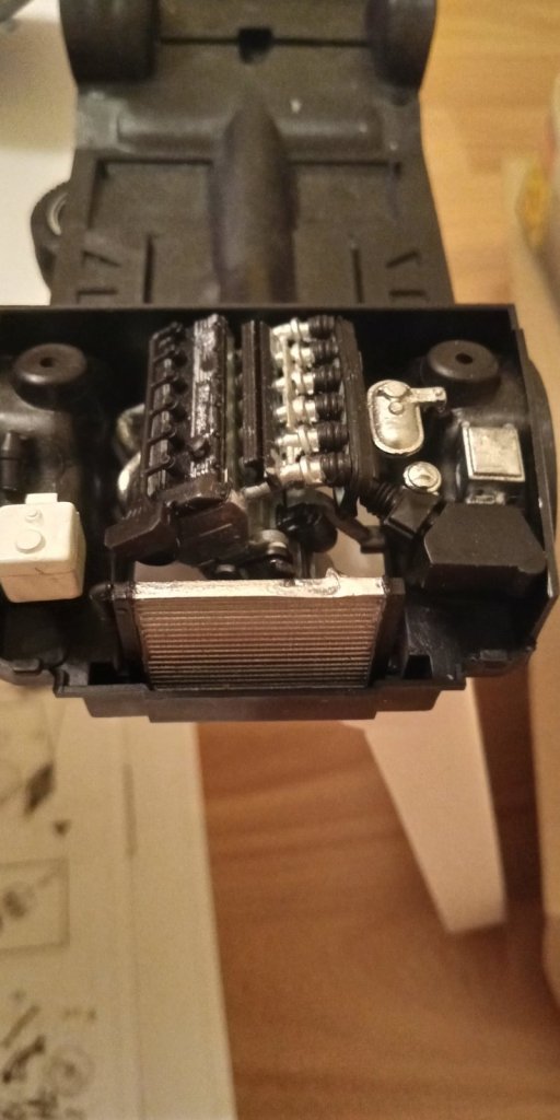

ded-prohor 493 Опубликовано 10 May 2021, 19:45:27 Жалоба Поделиться Опубликовано 10 May 2021, 19:45:27 Илья, это ты большой молодец что задумался об аэрографе правильно. С тамиевскими красками подружиться можно, но кистью и большие площади не получиться. На форуме про краски информации много, почитай. И по поводу обработки деталей, на радиаторе сверху шов от пресформ, может ещё где не видно. Илья, критику воспринимай адекватно, здесь на неё не скупятся, но в качестве совета. Успехов. 1 Ссылка на сообщение Поделиться на другие сайты
БОРЯН 1179 Опубликовано 10 May 2021, 20:18:04 Жалоба Поделиться Опубликовано 10 May 2021, 20:18:04 Под кисть хорошо идет валехо. Надеюсь кузов будет красится из баллона? Ссылка на сообщение Поделиться на другие сайты

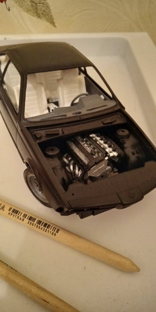

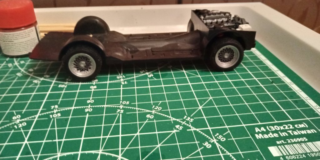

Ilya_Taz 16 Опубликовано 11 May 2021, 21:12:32 Автор Жалоба Поделиться Опубликовано 11 May 2021, 21:12:32 14 часов назад, БОРЯН сказал: Ну, тут главное не залить модель. ))) Там то наверное сопло 0,8 -1мм? 1.3 база/лак, 1.6 грунт 14 часов назад, cuba_13 сказал: По моим личным впечатлениям, это худшее, что может быть вообще из акрилов. Также по глупости для первой модели покупал и тогда же все 3 пузырька без сожаления выкинул в мусорку после сборки. думаю поступлю также Начал пилить подвеску, по задней родная ось давала разный вылет, еще сами арки на дне разного размера может и это повлияло, но я исправил сделав новую ось подлиньше и зафиксировав её. Передняя подвеска очень как-то получилась задранная, я взял саму стойку вырезал кусок небольшой посередине и обратно всё склеил. Дальше подготовка кузова к покраске и дна. 3 Ссылка на сообщение Поделиться на другие сайты

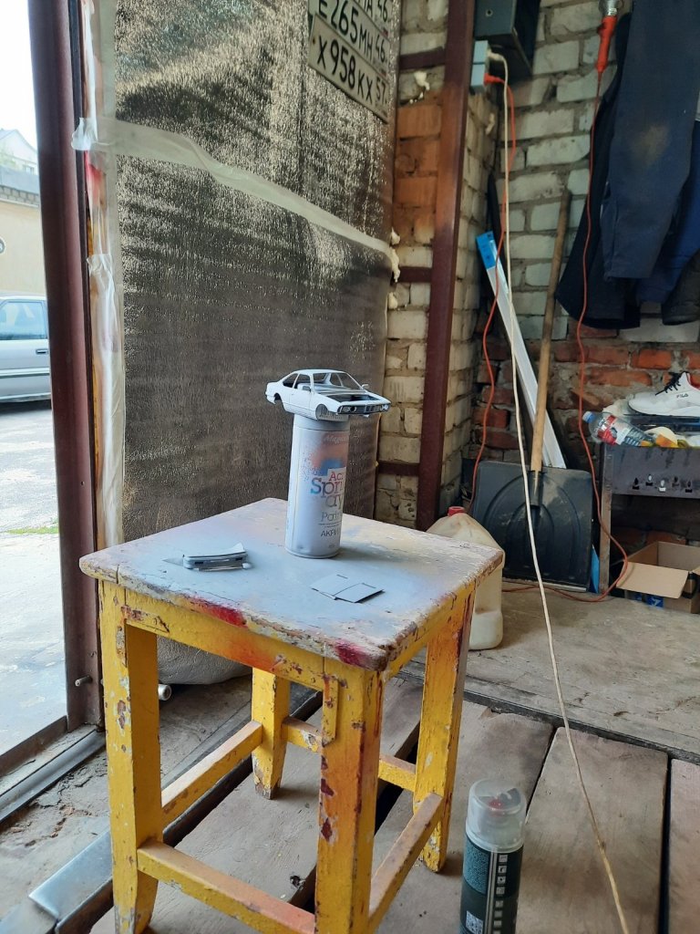

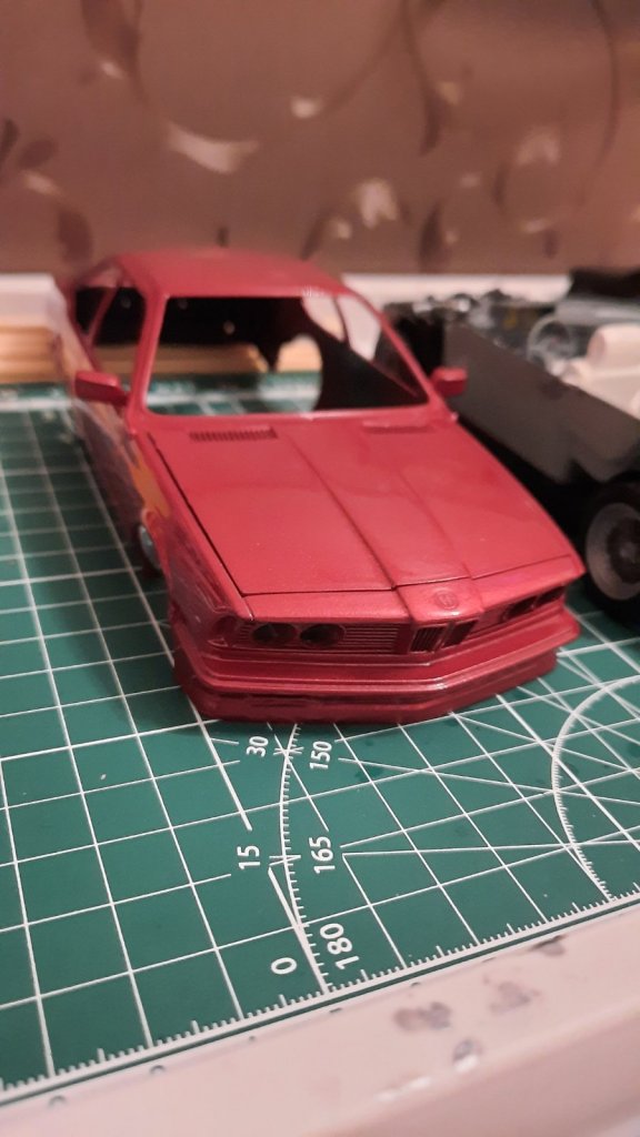

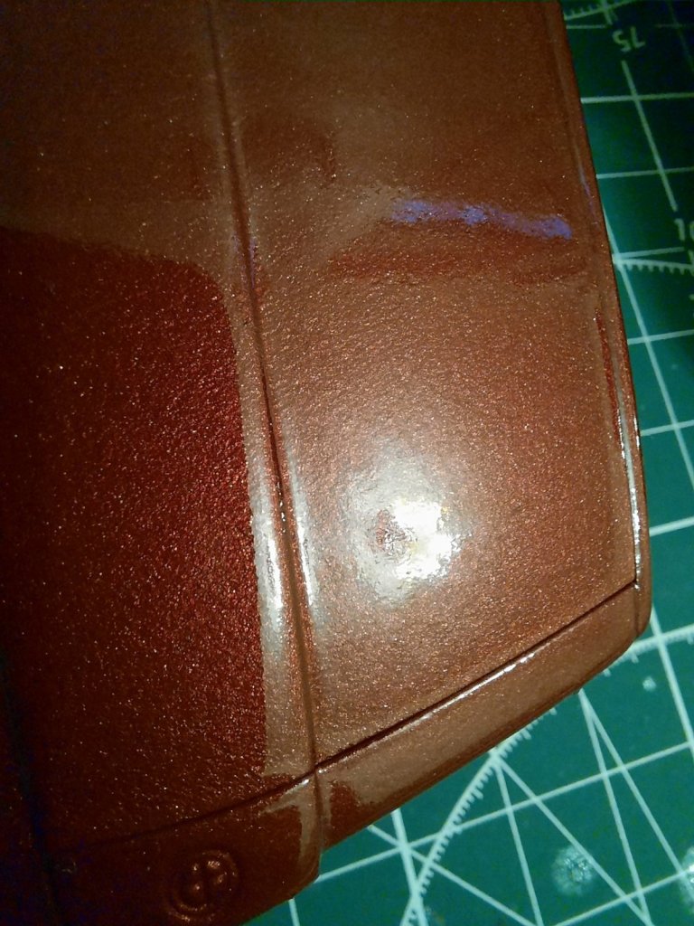

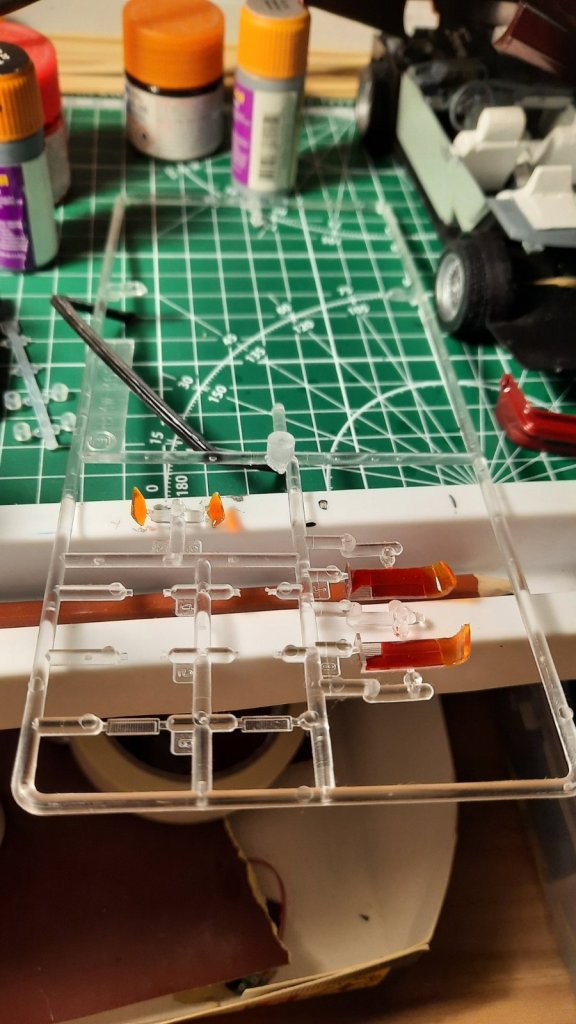

Ilya_Taz 16 Опубликовано 13 May 2021, 15:37:04 Автор Жалоба Поделиться Опубликовано 13 May 2021, 15:37:04 Ещё немного продвижений. Покрасил кузов,цвет Honda R505,на фото как-то сильно краснит. На самом деле он рыже-красный. Краска осталась с покраски авто. 2 слоя грунта из балона,3 слоя базы,2 слоя лака. Все мелочи(молдинги,решетки и т.д.) будут пока окрашены кистью с акрилом. Оптику всю залил клирами от Тамии. 2 Ссылка на сообщение Поделиться на другие сайты
cuba_13 3616 Опубликовано 13 May 2021, 15:44:16 Жалоба Поделиться Опубликовано 13 May 2021, 15:44:16 6 минут назад, Ilya_Taz сказал: 2 слоя грунта из балона,3 слоя базы,2 слоя лака. Эм...это что сразу друг на друга без просушки? Ссылка на сообщение Поделиться на другие сайты
Ilya_Taz 16 Опубликовано 13 May 2021, 15:58:52 Автор Жалоба Поделиться Опубликовано 13 May 2021, 15:58:52 10 минут назад, cuba_13 сказал: Эм...это что сразу друг на друга без просушки? нет конечно, грунт по 10 минут между слоями,через 15 минут базу по 10 минут между слоями, пока замыл краскопульт, пока лак развел минут 15 прошло и сразу лак ,а у лака по 20 мин между слоями получилось Ссылка на сообщение Поделиться на другие сайты
cuba_13 3616 Опубликовано 13 May 2021, 16:10:33 Жалоба Поделиться Опубликовано 13 May 2021, 16:10:33 @Ilya_Taz Эм...батенька, вы вообще курили наш форум или другие модельные? Краска/грунт должны полностью высохнуть и полимеризоваться, как минимум сутки. Это минимум. Ссылка на сообщение Поделиться на другие сайты
TheYellowHB 799 Опубликовано 13 May 2021, 16:14:48 Жалоба Поделиться Опубликовано 13 May 2021, 16:14:48 @cuba_13, красил кузова после часа просушки, лачил часов через 5, проблем не было. Все баллонами тамия :) Ссылка на сообщение Поделиться на другие сайты
John Wick 4105 Опубликовано 13 May 2021, 16:32:51 Жалоба Поделиться Опубликовано 13 May 2021, 16:32:51 16 minutes ago, cuba_13 said: @Ilya_Taz Эм...батенька, вы вообще курили наш форум или другие модельные? Краска/грунт должны полностью высохнуть и полимеризоваться, как минимум сутки. Это минимум. Рома, это если пользоваться модельными красками и лаками. Если брать авто базу (splash paint)и лак (2K), то долго сушить между слоями не рекомендуется. Автомаляры советуют класть слои в течении пары часов, чтобы была химическая сцепка между слоями. Я проводил подобный эксперимент во время стройки AAR Cuda. Там между грунтом и лаком прошёл час максимум. 3 Ссылка на сообщение Поделиться на другие сайты

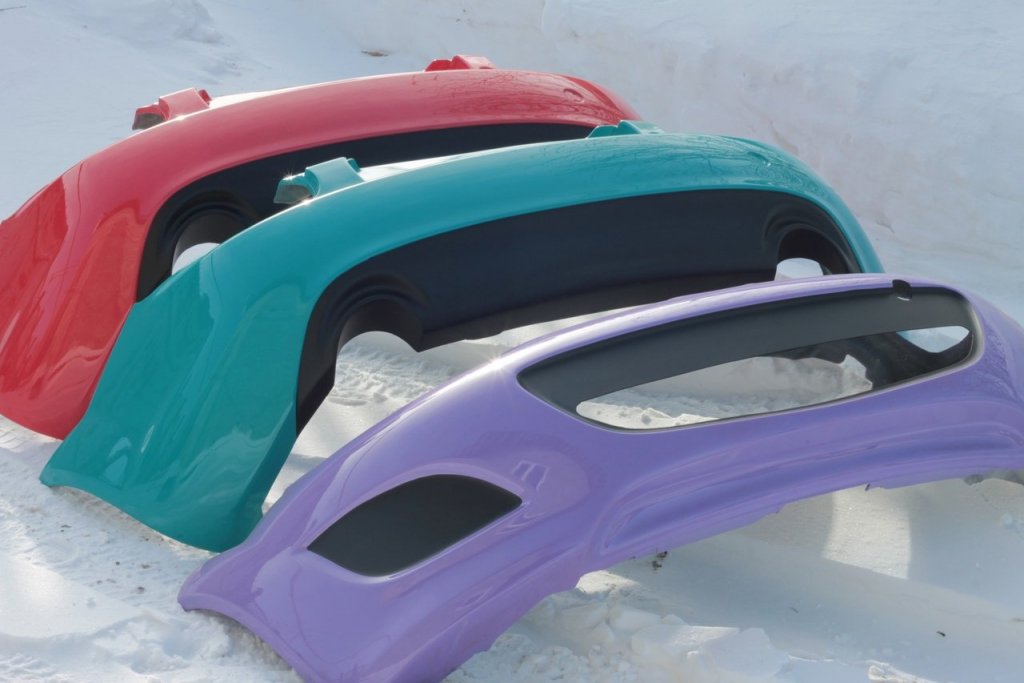

Популярный пост Александр1978 2097 Опубликовано 13 May 2021, 16:49:08 Популярный пост Жалоба Поделиться Опубликовано 13 May 2021, 16:49:08 (изменено) Есть еще технология мокрый по мокрому .Грунт 2к тонко обязательно ,через 10 минут база ,еще через 20 мин лак с межслойной сушкой тоже 10 мин .Делаю так стеклопластиковые бампера на 1 в 1 машины .С моделями тоже так делал не раз ,главное чтоб поверхность в пластике была подготовлена идеально ,и все слои (грунт ,базу ,лак) класть мокро ,чтоб все натягивалось хорошо.Время указано приблизительно с секундомером не бегал вокруг деталей ,красил все по кругу ,от последней к первой все три Изменено 13 May 2021, 16:52:07 пользователем Александр1978 5 Ссылка на сообщение Поделиться на другие сайты
cuba_13 3616 Опубликовано 13 May 2021, 17:02:09 Жалоба Поделиться Опубликовано 13 May 2021, 17:02:09 Не, ребят, к этим технологиям, применительно к реальному авто вопросов нет. Но мы тут про модельки говорим. 48 минут назад, TheYellowHB сказал: красил кузова после часа просушки, лачил часов через 5, проблем не было. А я все свои раны и порезы заливаю, в прямом смысле, йодом, прямо в рано, тоже проблем не было за все 20 лет такой практики, но это не значит, что это гуд. Ссылка на сообщение Поделиться на другие сайты
Ilya_Taz 16 Опубликовано 13 May 2021, 18:57:28 Автор Жалоба Поделиться Опубликовано 13 May 2021, 18:57:28 2 часа назад, cuba_13 сказал: @Ilya_Taz Эм...батенька, вы вообще курили наш форум или другие модельные? Краска/грунт должны полностью высохнуть и полимеризоваться, как минимум сутки. Это минимум. красил не модельными, а остатками с покраски авто, я же написал там. В этом случае с покраской побыстрее получается Ссылка на сообщение Поделиться на другие сайты
cuba_13 3616 Опубликовано 13 May 2021, 19:12:19 Жалоба Поделиться Опубликовано 13 May 2021, 19:12:19 По этим фото судить сложно, т.к. они ни о чём, но есть подозрение, что лаком подзалито всё знатно, эмблема на капоте так точно. Ссылка на сообщение Поделиться на другие сайты
ded-prohor 493 Опубликовано 14 May 2021, 04:29:51 Жалоба Поделиться Опубликовано 14 May 2021, 04:29:51 Залито однозначно, на краях расшивки наплывы видны. Теперь хорошенько высушить и 1000, 2000, 3000 полироль в смысле вышкуривать и полировать, может и получится. Ссылка на сообщение Поделиться на другие сайты
