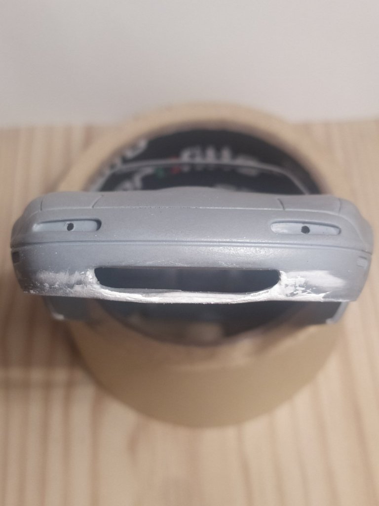

Nikel710 7 Опубликовано 4 Jul 2021, 12:16:48 Автор Жалоба Поделиться Опубликовано 4 Jul 2021, 12:16:48 В 02.07.2021 в 09:15, cuba_13 сказал: Может, стоит просто из коробки для начала собрать? Для первой-то. Я и буду изкоробки делать. Правда, она пока на кирпичи встанет. Одно из стоковых колёс куда то протерялось. Губу присобачил на место, будем посмотреть, что из этого вышло... Ссылка на сообщение Поделиться на другие сайты

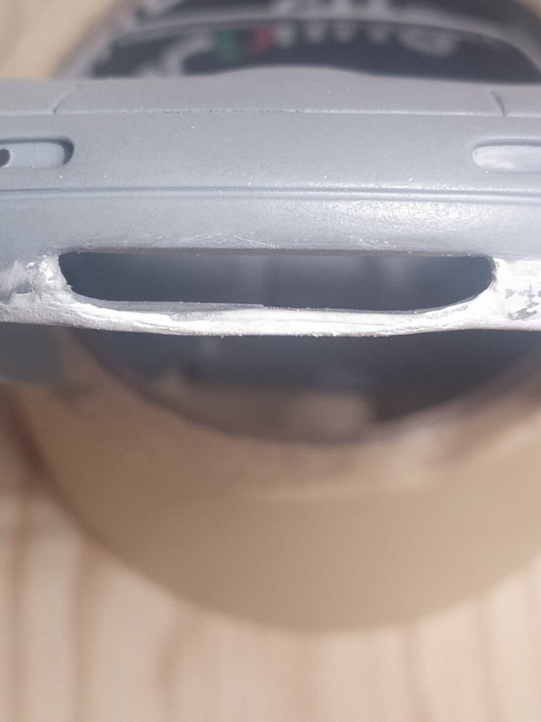

Nikel710 7 Опубликовано 5 Jul 2021, 16:19:14 Автор Жалоба Поделиться Опубликовано 5 Jul 2021, 16:19:14 Как уже сказал ранее, губа на месте, немного допиленна. Думаю, что всё же стоит приобретать шпаклю, и наращивать остальное уже с её помощью. Пока что такие вот пироги. 1 Ссылка на сообщение Поделиться на другие сайты

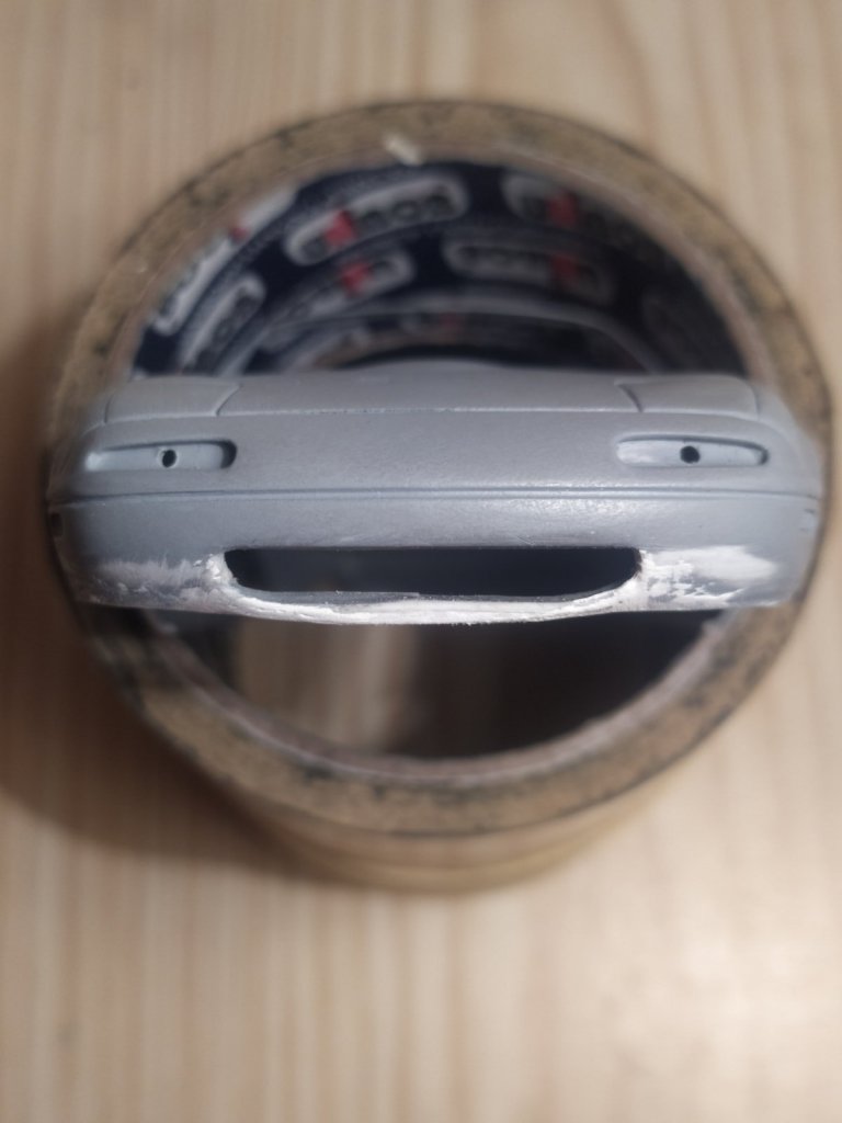

Nikel710 7 Опубликовано 14 Jul 2021, 13:38:12 Автор Жалоба Поделиться Опубликовано 14 Jul 2021, 13:38:12 (изменено) Собсна, с помощью @cuba_13, спасибо тебе ещё раз, добрый человек, заимел в пользовании шпашклю тамийную, белую, и, попробовал лепить. Вроде, пока не очень похоже на правду, но наждачка есть так что, процесс живой. Скоро напишу по новостям. P.s. и да, губа треснула при обработке в прошлый раз :/ Спойлер Изменено 14 Jul 2021, 13:39:04 пользователем Nikel710 2 Ссылка на сообщение Поделиться на другие сайты
Andrey Labuzov 6544 Опубликовано 14 Jul 2021, 13:47:44 Жалоба Поделиться Опубликовано 14 Jul 2021, 13:47:44 6 минут назад, Nikel710 сказал: заимел в пользовании шпашклю тамийную, белую, и, попробовал лепить. Белая шпакля не для лепки форм. Она даёт усадку и, скорее всего, всю лепку поведёт или она потрескается. Выводить формы лучше двухкомпонентной шпаклей. 3 Ссылка на сообщение Поделиться на другие сайты

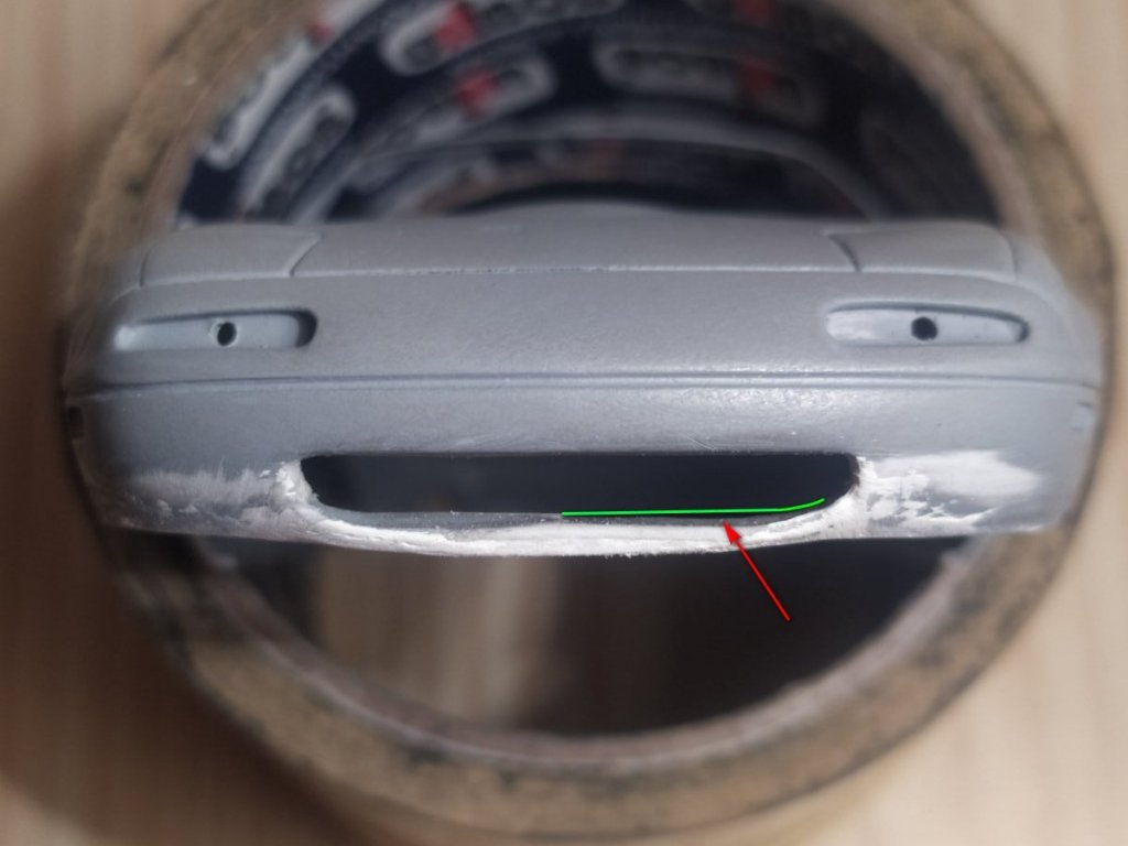

Nikel710 7 Опубликовано 14 Jul 2021, 21:03:14 Автор Жалоба Поделиться Опубликовано 14 Jul 2021, 21:03:14 Маленький апдейт. Губу вроде как даже получилось восстановить, завтра перегрунтую, и буду ждать покраски. Ссылка на сообщение Поделиться на другие сайты

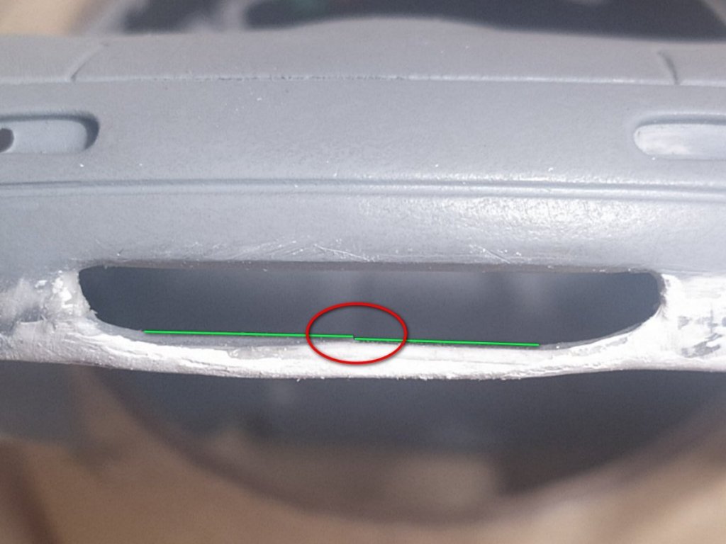

PETERSON 10119 Опубликовано 14 Jul 2021, 21:59:50 Жалоба Поделиться Опубликовано 14 Jul 2021, 21:59:50 Вот эту ступеньку не хочешь выровнять? Ссылка на сообщение Поделиться на другие сайты
Nikel710 7 Опубликовано 14 Jul 2021, 22:29:16 Автор Жалоба Поделиться Опубликовано 14 Jul 2021, 22:29:16 29 минут назад, PETERSON сказал: Вот эту ступеньку не хочешь выровнять? Кстати можно. Это родная губа треснувшая... Ссылка на сообщение Поделиться на другие сайты
PETERSON 10119 Опубликовано 14 Jul 2021, 22:44:08 Жалоба Поделиться Опубликовано 14 Jul 2021, 22:44:08 Я бы ещё вот сюда шпакли добавил. Ссылка на сообщение Поделиться на другие сайты
