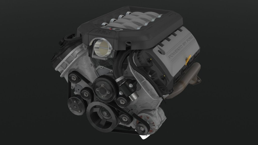

John Wick 4105 Опубликовано 2 Jul 2021, 08:19:50 Автор Жалоба Поделиться Опубликовано 2 Jul 2021, 08:19:50 2 hours ago, TheYellowHB said: Если будет еще и койот под капотом... Ууух! С интересом буду следить! Его с нуля рисовать надо, это не план А, скорее С или D))). Ссылка на сообщение Поделиться на другие сайты
PETERSON 10183 Опубликовано 2 Jul 2021, 08:25:20 Жалоба Поделиться Опубликовано 2 Jul 2021, 08:25:20 4 минуты назад, John Wick сказал: с нуля рисовать надо Всего 105$, и он твой! https://www.turbosquid.com/3d-models/coyote-5-0l-v8-engine-3d-1585875 Ссылка на сообщение Поделиться на другие сайты
John Wick 4105 Опубликовано 2 Jul 2021, 08:35:51 Автор Жалоба Поделиться Опубликовано 2 Jul 2021, 08:35:51 10 minutes ago, PETERSON said: Всего 105$, и он твой! https://www.turbosquid.com/3d-models/coyote-5-0l-v8-engine-3d-1585875 Я за 150 нашёл))), ну все, теперь точно надо брать))))) UPD: Эту модель и нашёл, только вчера скидки не было, вроде. Ссылка на сообщение Поделиться на другие сайты

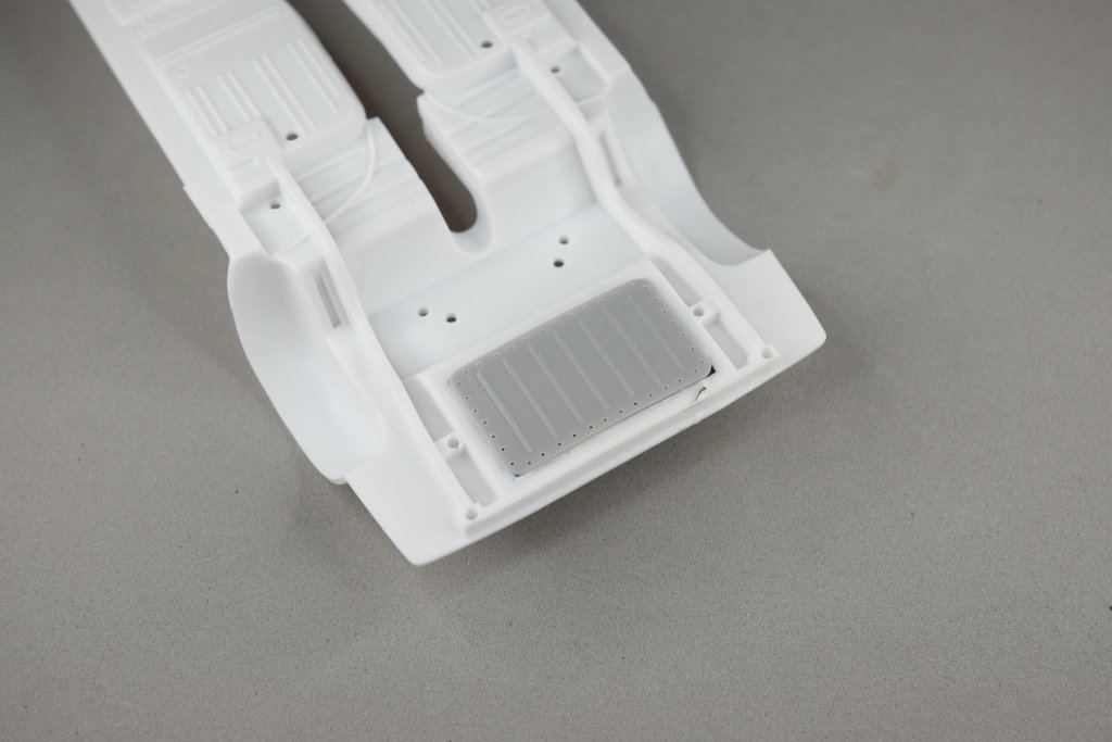

Популярный пост John Wick 4105 Опубликовано 10 Jul 2021, 05:10:15 Автор Популярный пост Жалоба Поделиться Опубликовано 10 Jul 2021, 05:10:15 Диски из набора не имеют посадочных отверстий под оси. Изготовил втулки и шаблон для установки. На соседнем форуме Алексей (MuscleHorses) собирал похожий GT350 от Revell. Буду ориентироваться на эту стройку. Вырезал дверные карты и сточил имитацию педального узла и посадочные места под стандартные кресла. Под ручку КПП сделаю новую площадку. Пока думаю, как закрыть задний диван, чтобы поставить каркас безопасности и огнетушитель. Делать имитацию голого салона не планирую. Срезал стандартный бак, так как будет топливная ячейка в багажнике. Заклеил пластиком вырезы в днище. Срезал часть ниши передних колес для упрощения монтажа. Рама имеет П-образный профиль на модели - вклеил полоски миллиметрового пластика, чтобы заполнить пустоты. Прошелся по корпусу транскита. Можно заметить простую имитацию ручек. Дворники отлиты вместе с кузовом, в моторном отсеке присутствует облой, аккумулятор на огромном постаменте и какой-то бачок. Вырезал багажник, использовал травленные пилки. Приклеил кусок пластика, чтобы выровнять заднюю кромку. Планирую перенести аккумулятор в багажник, поэтому срезал постамент и начал выводить поверхность вчистую. Срезал дворники, нужно будет восстановить окантовку лобового стекла. Сточил дверные ручки, просверлил направляющие для новых ручек и замка. На боковых панелях кузова отметил посадочные места для воздухозаборников. Штатного радиаторы будет недостаточно для охлаждения более мощного двигателя, поэтому планирую поставить новый. Начал делать новую перегородку с большим окном для воздуха. Срезал клаксоны. С двигательным отсеком предстоит еще много работы, как минимум, восстановить рельеф на боковых стенках. Еще заметил, что firewall при отливке стал кривым, смещение слева-справа порядка одного миллиметра. Нашел примерную схему двигателя Кайот, в нашем масштабе ширина получается около 30.5 мм, на текущий момент, ширина отсека колеблется от 25 до 31 мм (снизу вверх). Просто так поставить новый двигатель не получится. 14 Ссылка на сообщение Поделиться на другие сайты

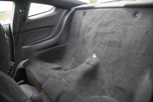

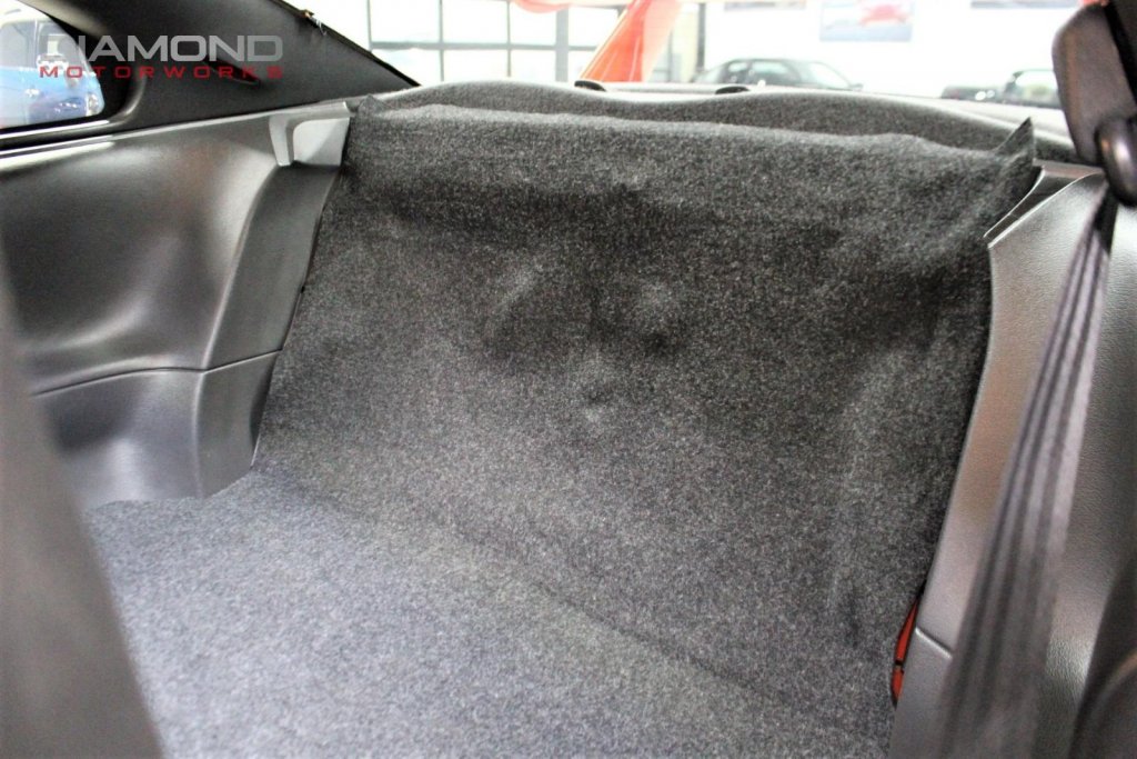

PETERSON 10183 Опубликовано 21 Jul 2021, 20:52:04 Жалоба Поделиться Опубликовано 21 Jul 2021, 20:52:04 5 минут назад, John Wick сказал: Дизель от грузовика не влезет))) Ну, конечно же, имелся в виду мотор от легкового автомобиля. 5 минут назад, John Wick сказал: Можно подробнее? Мне показалось, что такая длинная ванна не влезет в кузов автомобиля. Хотя, я не изучал конструкцию кузова этого Мустанга. Ссылка на сообщение Поделиться на другие сайты
John Wick 4105 Опубликовано 21 Jul 2021, 21:05:00 Автор Жалоба Поделиться Опубликовано 21 Jul 2021, 21:05:00 (изменено) 14 minutes ago, PETERSON said: Ну, конечно же, имелся в виду мотор от легкового автомобиля. Дизель от пикапа (F-350), похоже, влез: 14 minutes ago, PETERSON said: Мне показалось, что такая длинная ванна не влезет в кузов автомобиля. Хотя, я не изучал конструкцию кузова этого Мустанга. Ванна повторяет габариты заднего дивана из набора, проверил - все помещается: Изменено 21 Jul 2021, 21:06:48 пользователем John Wick Ссылка на сообщение Поделиться на другие сайты
PETERSON 10183 Опубликовано 21 Jul 2021, 21:10:53 Жалоба Поделиться Опубликовано 21 Jul 2021, 21:10:53 @John Wick Посмотрел конструкцию кузова. Теоретически, в настоящий автомобиль такая ванна влезет. 1 Ссылка на сообщение Поделиться на другие сайты
John Wick 4105 Опубликовано 21 Jul 2021, 21:19:18 Автор Жалоба Поделиться Опубликовано 21 Jul 2021, 21:19:18 5 minutes ago, PETERSON said: @John Wick Посмотрел конструкцию кузова. Теоретически, в настоящий автомобиль такая ванна влезет. Теперь понял о чем вы говорите - можно ли установить ванну без демонтажа крыши. По длине она короче дверей, должна установиться. Для достоверности, можно сделать расшивку, пусть состоит из нескольких элементов. Ссылка на сообщение Поделиться на другие сайты
PETERSON 10183 Опубликовано 21 Jul 2021, 21:23:18 Жалоба Поделиться Опубликовано 21 Jul 2021, 21:23:18 1 минуту назад, John Wick сказал: можно ли установить ванну без демонтажа крыши Не об этом я думал. Обычно в кузовах между внутренними колёсными арками стоит жёсткая перегородка и полка. А тут перегородка смещена аж к задней кромке заднего стекла. В 10.07.2021 в 08:10, John Wick сказал: Нашел примерную схему двигателя Кайот, в нашем масштабе ширина получается около 30.5 мм У меня есть частично этот мотор. Могу подарить. Остальное достроишь. Там есть несколько деталей,которые я не смог спозиционировать. Нет блока цилиндров с поддоном картера и впускного коллектора. 3 Ссылка на сообщение Поделиться на другие сайты
