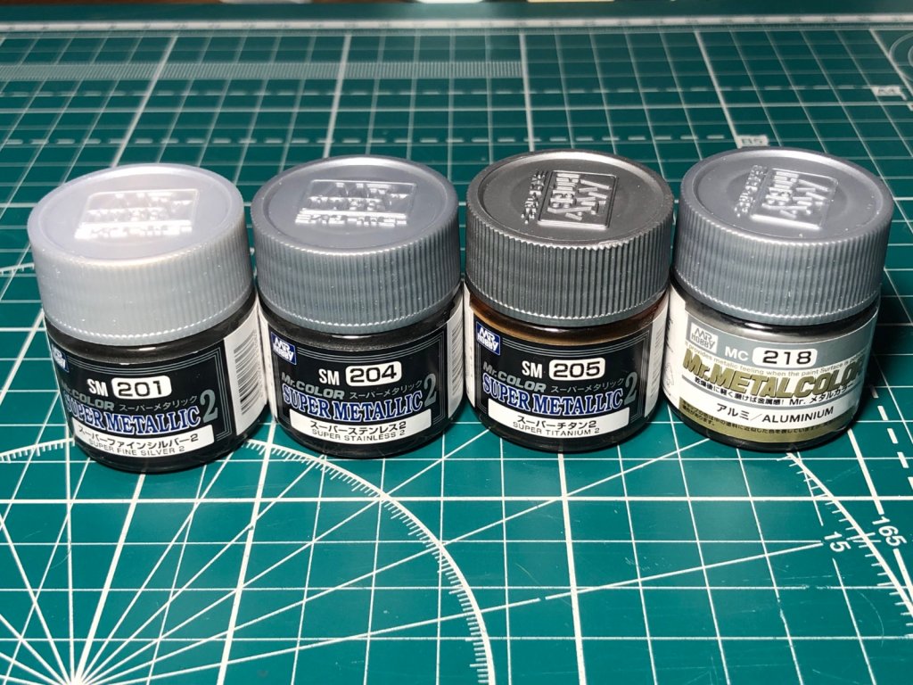

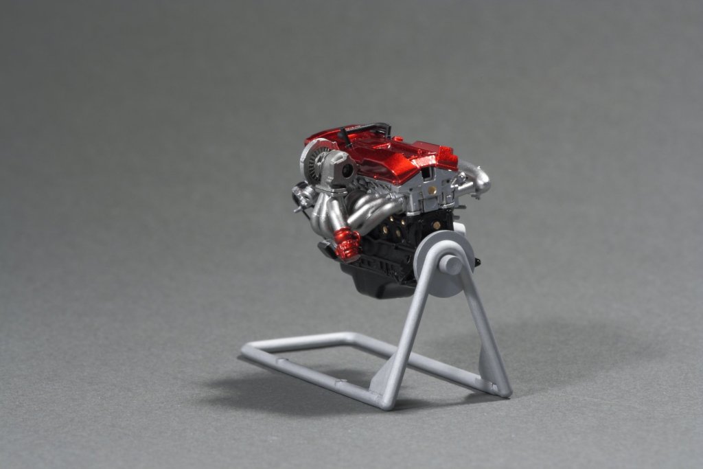

PETERSON 10175 Опубликовано 12 Jan 2022, 11:40:26 Жалоба Поделиться Опубликовано 12 Jan 2022, 11:40:26 2 часа назад, Николай_ сказал: для двигателя (да и не только) отлично подходят краски-металлики МрКолор Точно. Я тоже ошибся в своём сообщении. Не МрХобби, а МрКолор. Исправил. Вот такие у меня краски, которыми я красил движок Ниссана (Тамию не показываю). Хотя, на банках написано и МрХобби, и МрКолор. Хрен их разберёшь. Ссылка на сообщение Поделиться на другие сайты
hibar 529 Опубликовано 12 Jan 2022, 11:48:03 Жалоба Поделиться Опубликовано 12 Jan 2022, 11:48:03 1 час назад, Николай_ сказал: Там опечатка у меня, я имел в виду 646, 650 не пробовал. 646 он типа универсал, а 650 именно для НЦ и ГФ. 6 минут назад, PETERSON сказал: Точно. Я тоже ошибся в своём сообщении. Не МрХобби, а МрКолор. Исправил. Вот такие у меня краски, которыми я красил движок Ниссана (Тамию не показываю). Хотя, на банках написано и МрХобби, и МрКолор. Хрен их разберёшь. Mr. Color - это линейка высококачественных красок. Эти краски отвечают всем пожеланиям моделистов с точки зрения качества окрашиваемой поверхности. Ссылка на сообщение Поделиться на другие сайты

MAXIM.GRK 97 Опубликовано 12 Jan 2022, 13:25:13 Жалоба Поделиться Опубликовано 12 Jan 2022, 13:25:13 @DIM69 На всякий случай обращаю ваше внимание то, что на фото @PETERSON выше вообще говоря две разные серии металликов (SM - Super Metallic, которая, как я понимаю, является подгруппой в серии красок MR.COLOR и отдельная серия металликов MR.METAL COLOR, ключевым отличием которых является возможность их полировать, что позволяет получить как матовый оттенок так и полированную поверхность металла, то есть пигмент после нанесения такого металлика в чистом виде неустойчив к истиранию, подробнее можно тут прочитать) Ссылка на сообщение Поделиться на другие сайты
PETERSON 10175 Опубликовано 12 Jan 2022, 13:32:45 Жалоба Поделиться Опубликовано 12 Jan 2022, 13:32:45 @MAXIM.GRK Я тоже обратил на это внимание. У меня на пальцах, при работе с покрашенными и высушенными деталями, всё время оставались частички металлика. А последующие слои краски, нанесённые поверх этого покрытия, держатся совсем слабо, равно как и клей. Смывка тоже очень странно реагирует с этим покрытием: через некоторое время после нанесения она пропадает, как бы растворяясь. Приходится её наносить по нескольку раз, и всё равно она пытается исчезнуть после высыхания. Само покрытие выглядит изумительно, но в дальнейшем с ним нужно обращаться осторожно. Ссылка на сообщение Поделиться на другие сайты
DIM69 0 Опубликовано 12 Jan 2022, 15:05:58 Автор Жалоба Поделиться Опубликовано 12 Jan 2022, 15:05:58 1 час назад, MAXIM.GRK сказал: @DIM69 На всякий случай обращаю ваше внимание то, что на фото @PETERSON выше вообще говоря две разные серии металликов (SM - Super Metallic, которая, как я понимаю, является подгруппой в серии красок MR.COLOR и отдельная серия металликов MR.METAL COLOR, ключевым отличием которых является возможность их полировать, что позволяет получить как матовый оттенок так и полированную поверхность металла, то есть пигмент после нанесения такого металлика в чистом виде неустойчив к истиранию, подробнее можно тут прочитать) я правильно понял-серия супер металик не полируется и более устойчива к истиранию? Ссылка на сообщение Поделиться на другие сайты
MAXIM.GRK 97 Опубликовано 12 Jan 2022, 15:27:03 Жалоба Поделиться Опубликовано 12 Jan 2022, 15:27:03 (изменено) @DIM69 Насколько мне известно, да, супер металлик не предполагает полировку, то есть пигмент по идее не должен стираться, на сколько сама краска устойчива к истиранию я не знаю, я ею не пользовался. Если интересно, есть достаточно подробный обзор на эти две серии металликов, возможно, он даст вам более полное представление о них. 2 часа назад, PETERSON сказал: @MAXIM.GRK Я тоже обратил на это внимание. У меня на пальцах, при работе с покрашенными и высушенными деталями, всё время оставались частички металлика. А последующие слои краски, нанесённые поверх этого покрытия, держатся совсем слабо, равно как и клей. Смывка тоже очень странно реагирует с этим покрытием: через некоторое время после нанесения она пропадает, как бы растворяясь. Приходится её наносить по нескольку раз, и всё равно она пытается исчезнуть после высыхания. Само покрытие выглядит изумительно, но в дальнейшем с ним нужно обращаться осторожно. Я думал, вы знали про эту особенность данной серии. В статье, на которую я ссылался выше, автор упоминал, что можно смешивать эту краску с лаком чтобы избавиться от "эффекта полируемости", но насколько я понимаю, в таком случае снижается укрывистость, и как будет выглядеть такой результат по итогу он не показывает. Лично мне видится рациональным использование данной краски преимущественно там, где уместна последующая полировка либо там, где покрытие останется нетронутым. (Все выше сказанное основано исключительно на информации в сети) Изменено 12 Jan 2022, 15:46:48 пользователем MAXIM.GRK Ссылка на сообщение Поделиться на другие сайты
